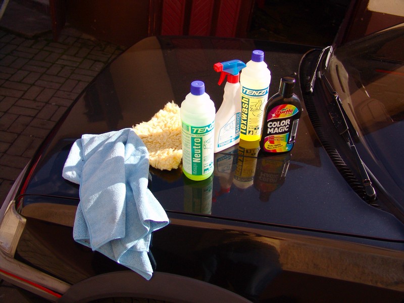

Wczoraj jak wstałem po nocce w robocie, zacząłem małe Spa.
Wizyta w sklepie zaowocowała małymi zakupami, tj. chemią firmy TENZO. Ma ktoś o tym jakieś zdanie? Kupiłem szampon, mleczko "satyna" do plastików wnętrza oraz koncentrat do prania tapicerki. Z innych małych rzeczy politura BRILL system, na wosk przyjdzie jeszcze czas bo u mnie w mieście same "techno-nano woski" :)

Tenzo to mocna, sprawdzona chemia. Fajnie, ze bedzie smigal. NIe moge sie jednak zgodzic ze stwierdzeniem
operatorbazuki pisze: Nie napiszę jak niektórzy że ma u mnie dożywocie o to dobre bzdury są...
Dlaczego bzdury? Jesli ktos trafi swego ever greena, to sie go nie pozbedzie.

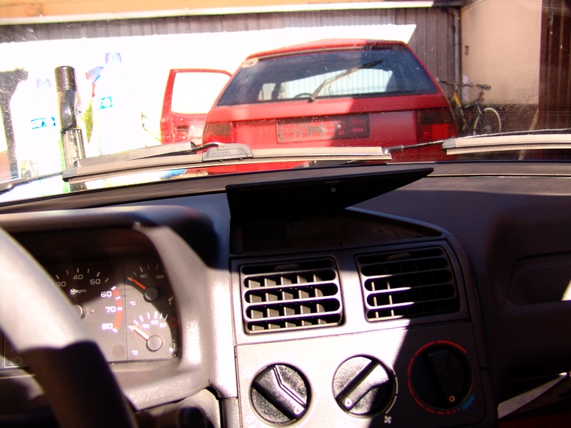

Co do silnika, myślałem nad 16v z mojego citroena, jednak komp i osprzęt gutmann'a któy jest pod maską dobrze rokuje i szkoda mi robić swap :twisted: Puszcza dymek przy odpaleniu na zimnym, i ma też problem ze ssaniem ? Jak jest zimny to ciężko mu się zapala, trzeba trochę pokręcić zanim zaskoczy i dodać gazu bo inaczej zgaśnie, ktoś ma jakiś pomysł? Zapodaję kilka fotek .
