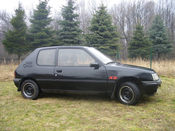

A co z poprawkami nadwozia: prawy błotnik przedni i ten lakier w okolicach tylnego nadkola, tylna klapa i drzwi kierowcy z tego co pamiętam były od dołu podrdzewiałe będziesz to robił czy tak zostaje
gonzo
Posty: 139
Rejestracja: 19 lip czw, 2012 2:29 pm
Posiadany PUG: ex:( RGC i XS
Re: 205 XS
Post autor: gonzo »
lisek88 pisze:
gonzo pisze: zostały nam jeszcze hałasujące plastiki deski rozdzielczej
Na prawym błotniku jest jakieś dziwne coś, ale to nie rdza.
Na prawym nadkolu lakier bezbarwny jest do poprawy, jest to dość niewidoczne.
Klapa ma dwa małe ogniska korozji, do wyczyszczenia i pomalowania, co do drzwi jakoś nie zauważyłem.
Nie napisałem, że stan samochodu jest "kolekcjonerski", dla mnie priorytetem były i są rzeczy mechaniczne,
niż nowe felgi 8)7 , a że z kasą się nie przelewa to najpierw to co niezbędne.
Może i mógłbym teraz naprawić klapę, ale okazało się że muszę robić tylne hamulce :(

Podoba mi się, że znaczki "XS" wróciły na swoje miejsce na błotnikach. One są dorabiane, tak? Wcześniej ich tam nie było.
gonzo
Posty: 139
Re: 205 XS
Post autor: gonzo »
RafGentry pisze:Powoli, a do przodu. Nie załamuj się Gonzo. Dbaj o samochód tak, jak możesz. Wszystko przyjdzie z czasem.
Wiadomo, że priorytetem są sprawy mechaniczne. Kosmetyka jest na dalszym planie, ale dojdziesz i do tego punktu.
Dzięki za słowa otuchy :)
Co do znaczków to zasługa Wojtka, kupił je na forum.
Ja chciałem dołożyć czerwony pasek nad listwy, ale nie mam pewności czy powinien być???
Jeżeli ktoś ma jakąś wiedzę , czy w tym roczniku powinny być, proszę o info.

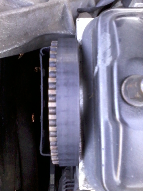

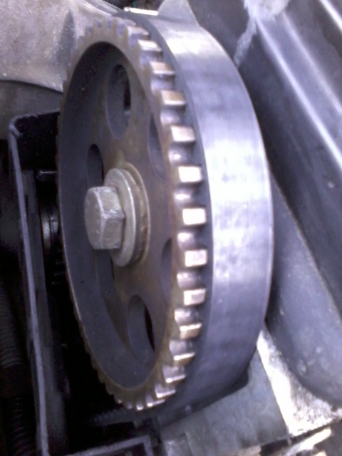

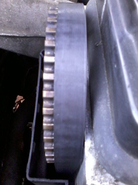

Może mnie ktoś oświecić, czy ustawienie paska rozrządu jest poprawne?
Re: 205 XS
gonzo pisze:Może mnie ktoś oświecić, czy ustawienie paska rozrządu jest poprawne?
Pracować tak może ale bezpieczniej było by gdyby był przesuniety bardziej w lewo
gonzo
Posty: 139
Re: 205 XS
Post autor: gonzo »
Martinoo pisze: Pracować tak może ale bezpieczniej było by gdyby był przesuniety bardziej w lewo
Wielkie dzięki.
Paka
Posty: 188
Numer Gadu-gadu: 9032621
Re: 205 XS
Post autor: Paka »
u mnie jak miałem XS też się tak robiło, sam nie wiem dlaczego ale ja z tym nie walczyłem.
Paka Rally Team
Posty: 4593
Re: 205 XS
U mnie w Indianie tak jest - raz nawet napinacz wymieniłem, bo byłem przekonany, że to jego wina i nic nie pomogło. Ostatecznie tak zostawiłem.
gonzo
Posty: 139
Re: 205 XS
Post autor: gonzo »
W takim bądź razie nie ruszam dziada, dzięki :W

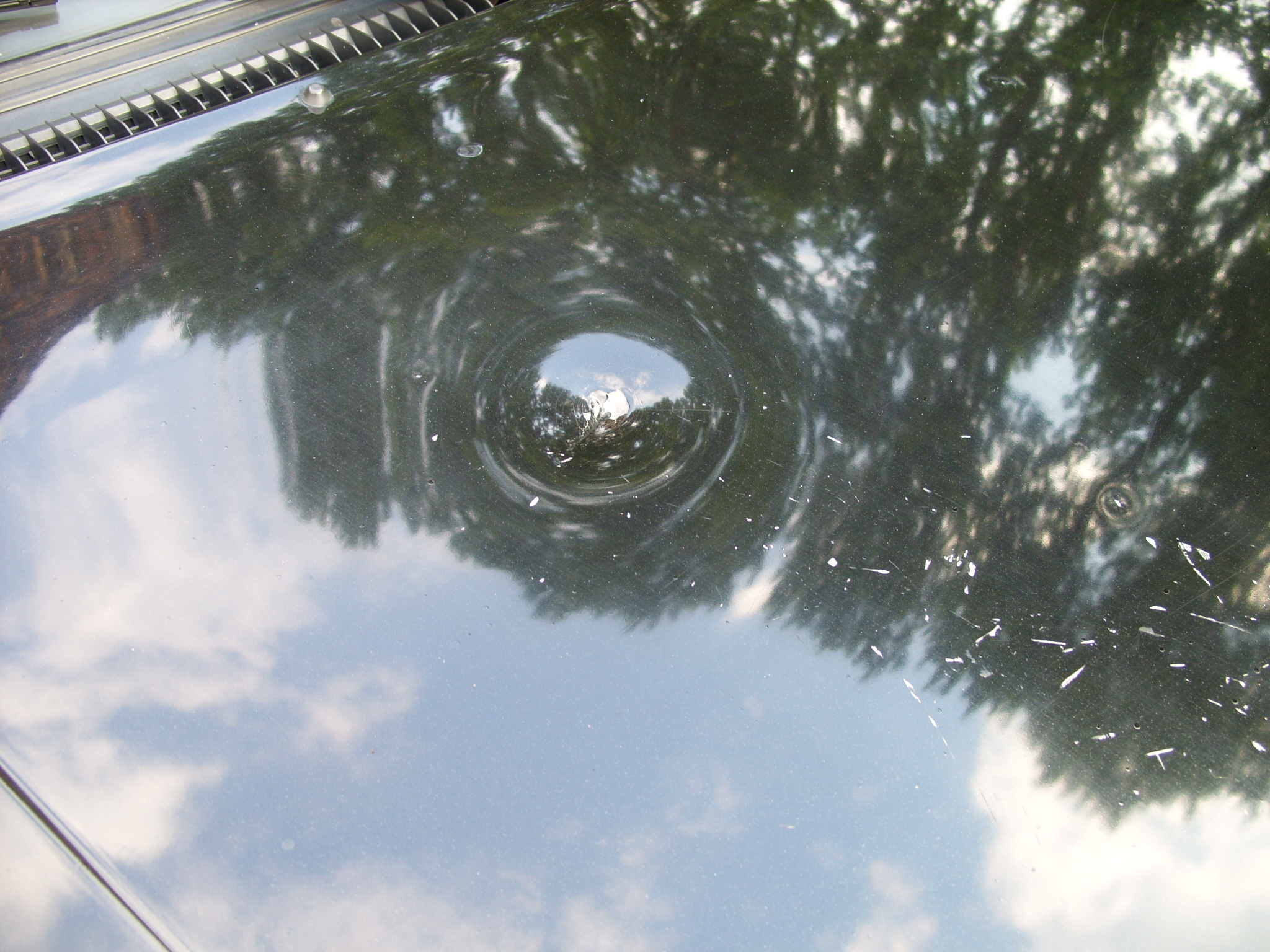

Obecnie XS wygląda tak
Efekt mieszkania w blokowisku, jakiś niepełnosprytny wyrzucił przez balkon <br />szklaną butelkę pełną oleju, trafiając w maskę XSa.

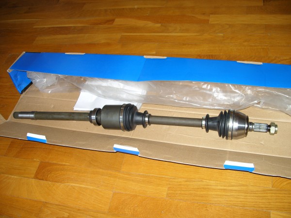

Jutro natomiast wymiana półosi prawej
