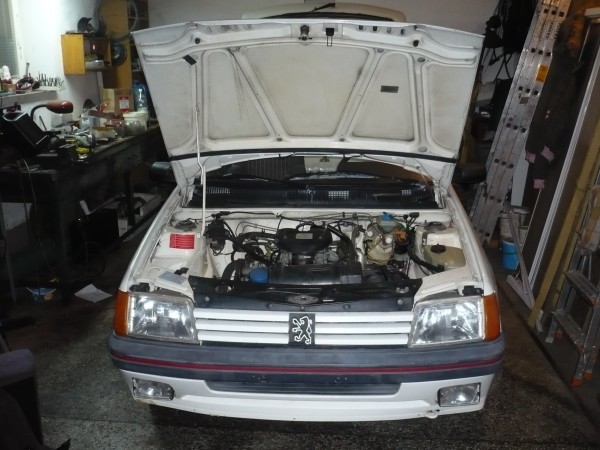

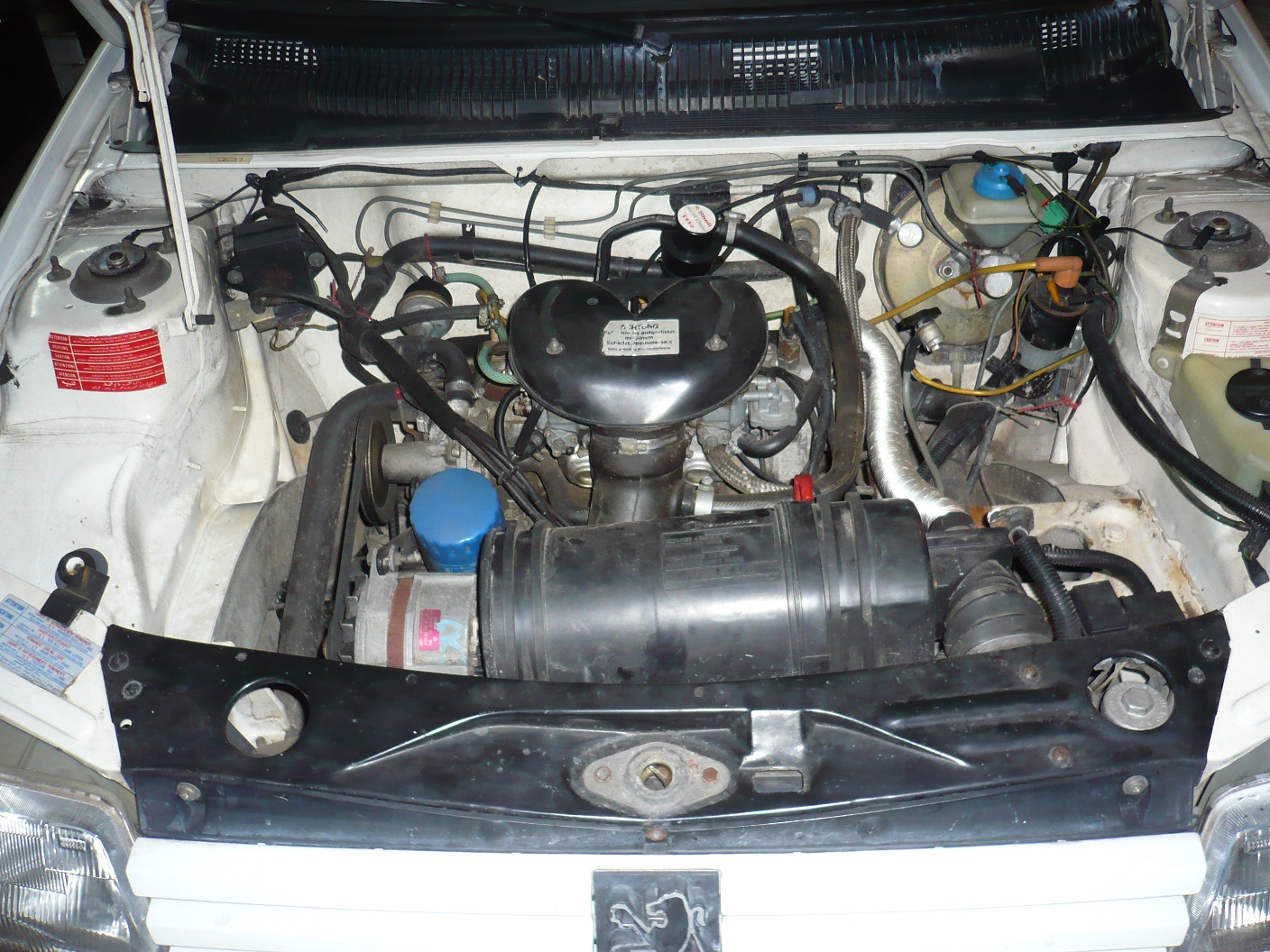

Wczoraj zakupiony "najlepiej zachowany XS w Polsce" jak zapewniał sprzedający. W stanie fabrycznym nie jest ale jak na prawie 26-latka jest w bardzo dobrym stanie. Kilka mankamentów jest ale to kwestia chwili dłubania przy nim i będzie prezentował się na prawdę godnie. Trochę rdzy na podszybiu tylnej klapy, malutkie jej wysepki w bagażniku. i Tyle w jej temacie. Silnik to już wspomniany leżak 1,4 z adnotacji niemieckiego właściciela to chyba xy7 na podwójnym gaźniku. Pali i jeździ, sprzęgło do wymiany niebawem. Hamulce kiepskie ale myślę, że to przez 5-letni okres nie eksploatowania ich w trybie normalnej jazdy.

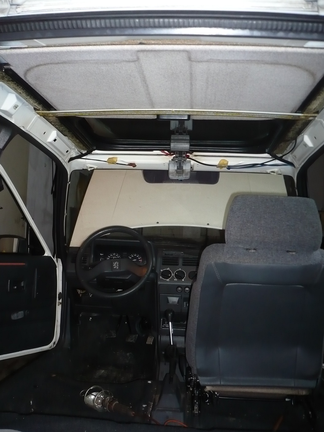

Dziś pierwszy dzień prac (ok 4h), minął dość przyjemnie. Postanowiłem wyciągnąć podsufitkę, co mi się udało oraz wykładzinę w celu ich oczyszczenia. Niestety właściciel palił w środku co widać po suficie i wypalonej dziurze w tapicerce tylnej kanapy. A propos czyszczenia, może ktoś poleci mi jakiś dobry środek to tego.

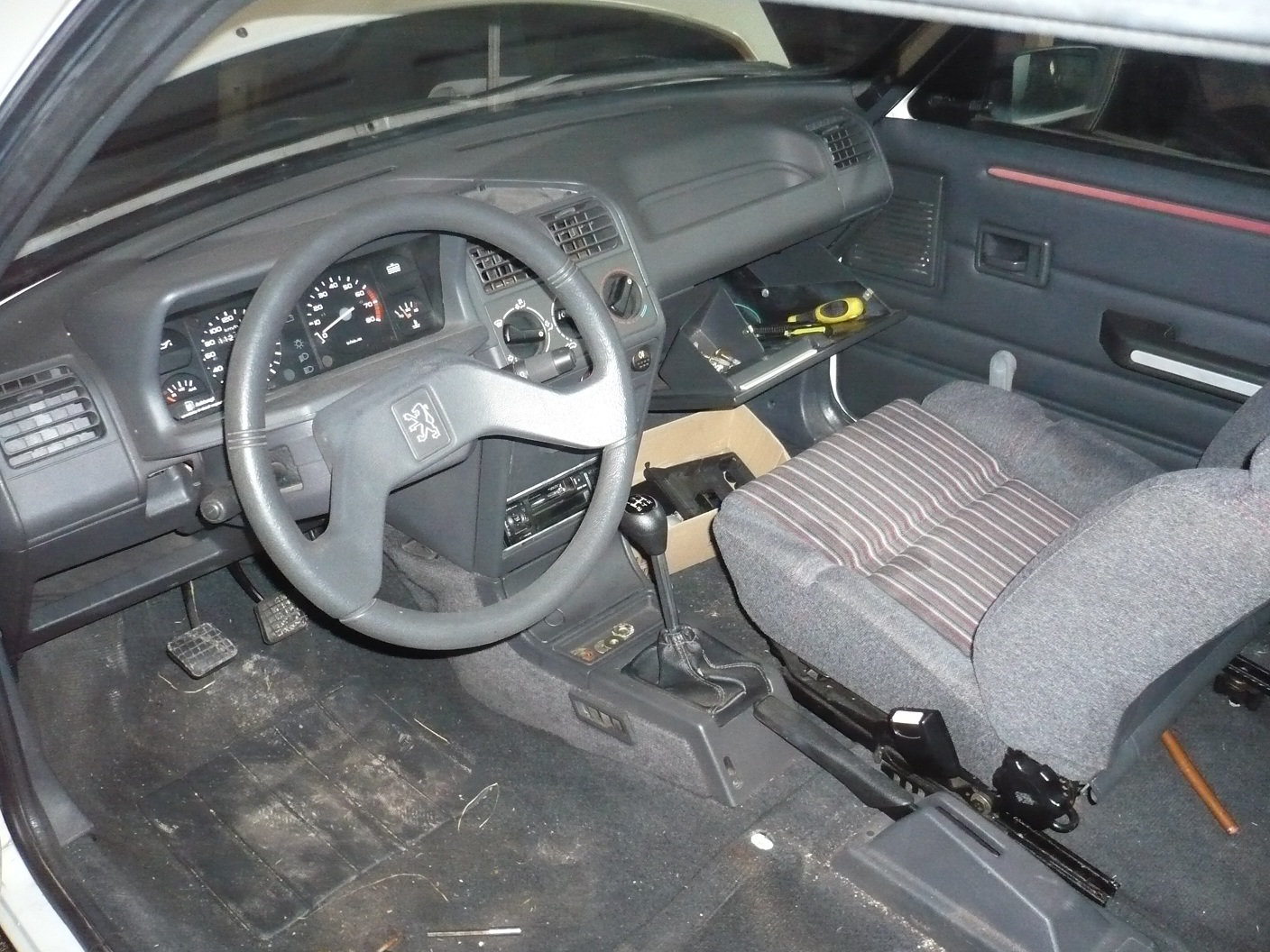

Nie udało mi się wyciągnąć wykładziny gdyż przy odkręcaniu siedzenia pasażera końcówka klucza typu torx się ukręciła na jednej ze śrub. 8)7 A ja przy tym energicznie uderzyłem się łokciem o próg.
Także pierwsze koty za płoty. Jutro drugi dzień zmagań o ile uda mi się kupić torx'a.
Trzymajcie kciuki. Pozdrawiam.
P.s. Kilka zdjęć.
Czy wie ktoś jak wymontować element podsufitki, który zasuwa szyber?

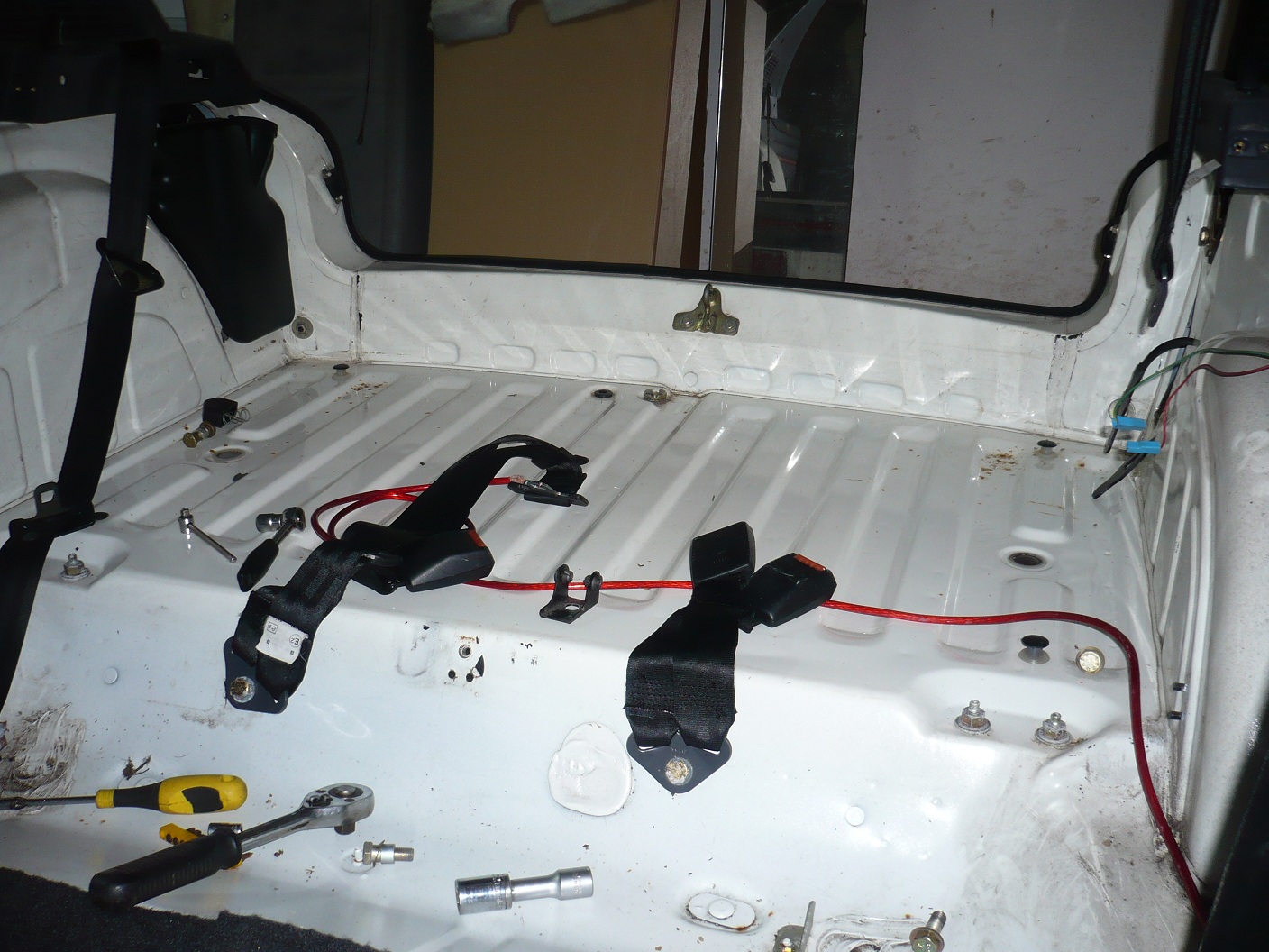

Poprzedni właściciel zostawił nawet instalację pod wzmacniacz/subwoofer.

całkiem ładny, na dwóch gaźnikach to jest XY8 :), dbaj o olej i uszczelniacze półosi i ciesz się 80 kucami

Dziś udało mi się odkręcić siedzenie pasażera, kilka innych rzeczy (najbardziej dało mi w kość radio) i wyciągnąć wykładzinę. Pod nią niespodzianka: trochę wody, smród zgniłego wyciszenia, małe mrowisko oraz zero rdzy. Teraz tylko pozostaje znaleźć drogę, którą dostała się woda i ją wyeliminować. Przy obecnej pogodzie wystarczy wypchnąć auto na zewnątrz i w nim posiedzieć. :|
