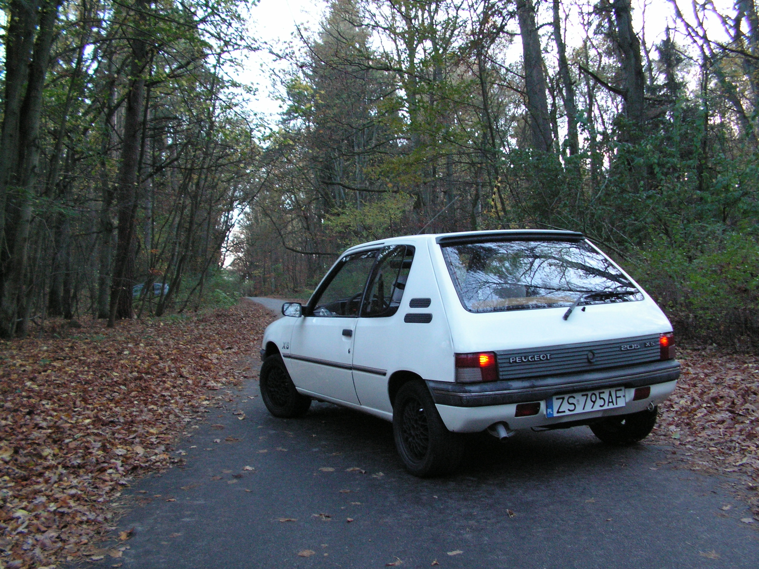

Cześć, jako, że nastało parę dni wolnych od nauki przeznaczonych na uczelniane projekty, przedstawiam moją 205:P. Jest to byłe wozidło Pe-dB /wątek: http://forum.peugeot205.pl/viewtopic.php?f=35&t=23762/ . Przyjechało z Bełchatowa w sumie bez problemów (z wyjątkiem niedokręconego koła), acz nie było łatwo: tłumik a właściwie atrapa tłumika z Dużego Fiata oraz luzy w układzie kierowniczym skutecznie utrzymywały nas (mnie i ojca) w ciągłym stanie gotowości. Po przyjeździe do miasta docelowego, Szczecina, zostały wymienione:
-maglownica i krzyżak
-sprężyny na oryginalne(na jamexach –40 wypadały plomby z dolnych zębów)
-wahacze (w sumie nie potrzebnie – to gniazdo w zwrotnicy było wyrobione, dlatego):
-prawa zwrotnica (nie trzymająca wymiarów)
-amortyzatory
-tłumik
-stacyjka nie odbijała więc ją też wymieniłem
-przekaźnik od halogenów, w końcu działają!
