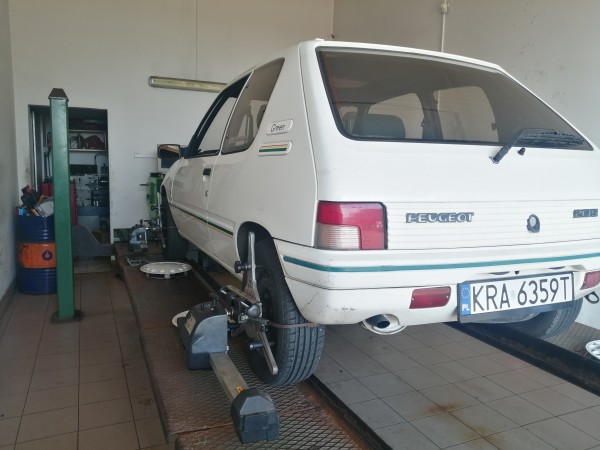

Na początku po remoncie zawieszania została ustawiona geometria kół, prowadzenie poprawiło się diametralnie! oczywiście na plus, od tego momentu zakręty można było pokonywać szybciej i pewniej:

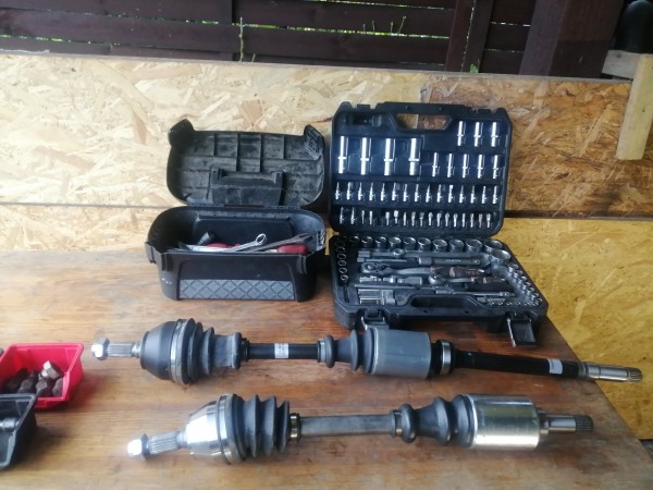

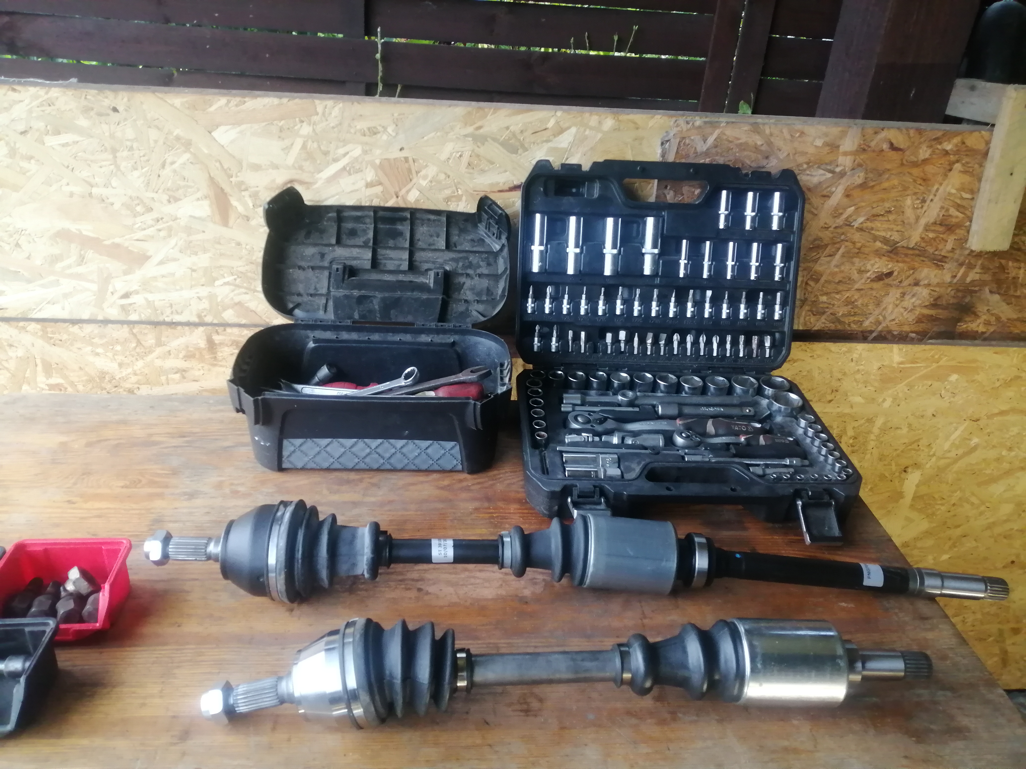

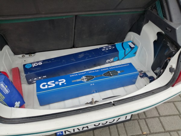

Podczas jazdy przy wyższych obrotach czuć było mocne drgania na karoserii, wyszło na to że odpowiedzialną za to jest któraś półoś. Korzystając z okazji wymieniłem obydwie półosie, od tego momentu komfort jady poprawił się jeszcze bardziej. Dobrze jest mieć porównanie jak jeździ auto z niesprawną częścią a po jej wymianie odzyskuje dobre prowadzenie:

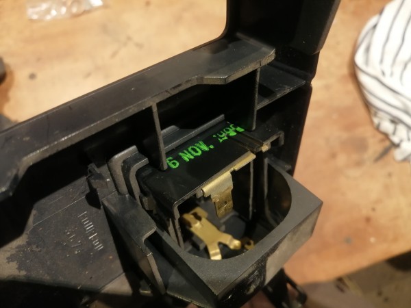

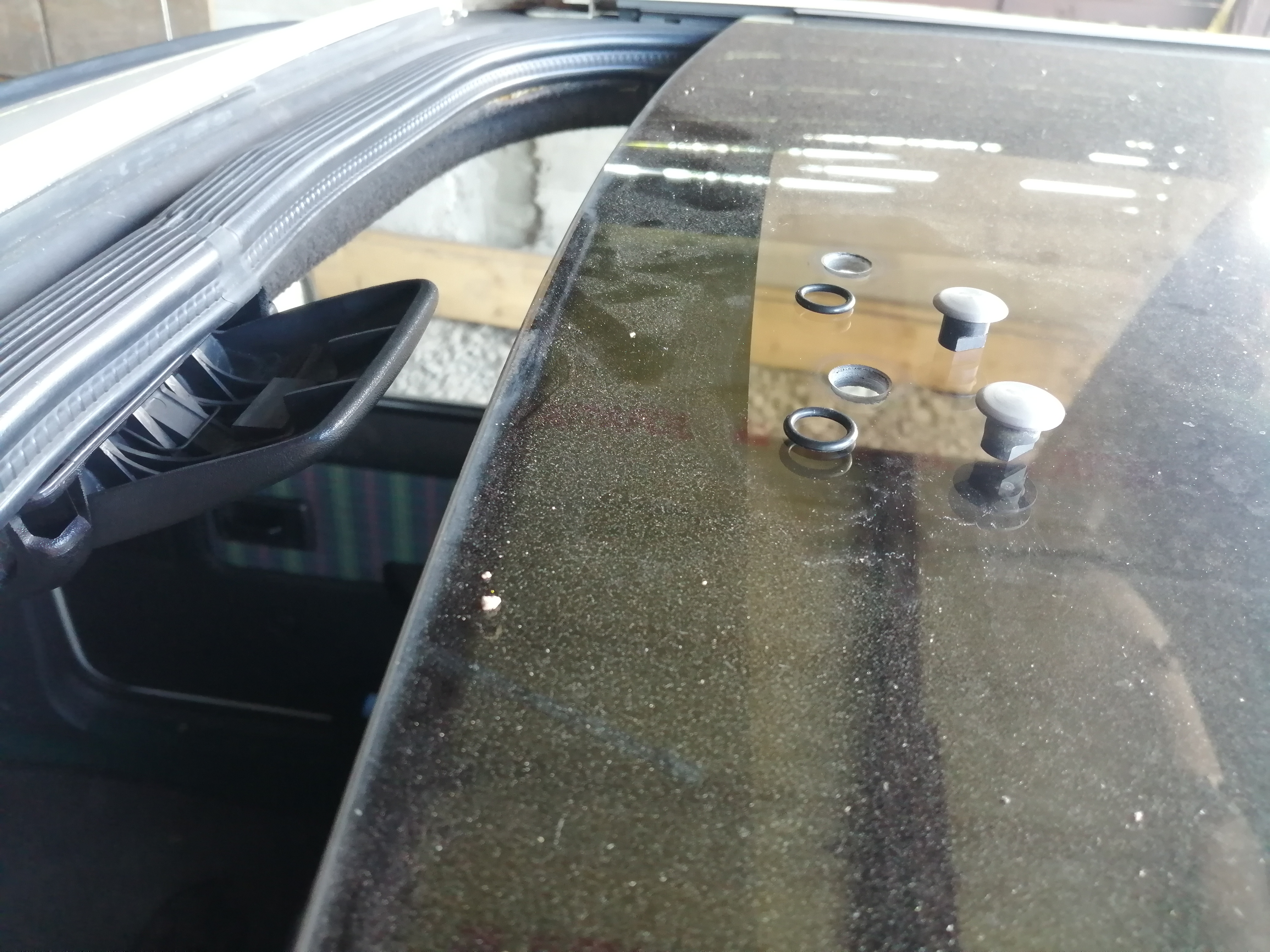

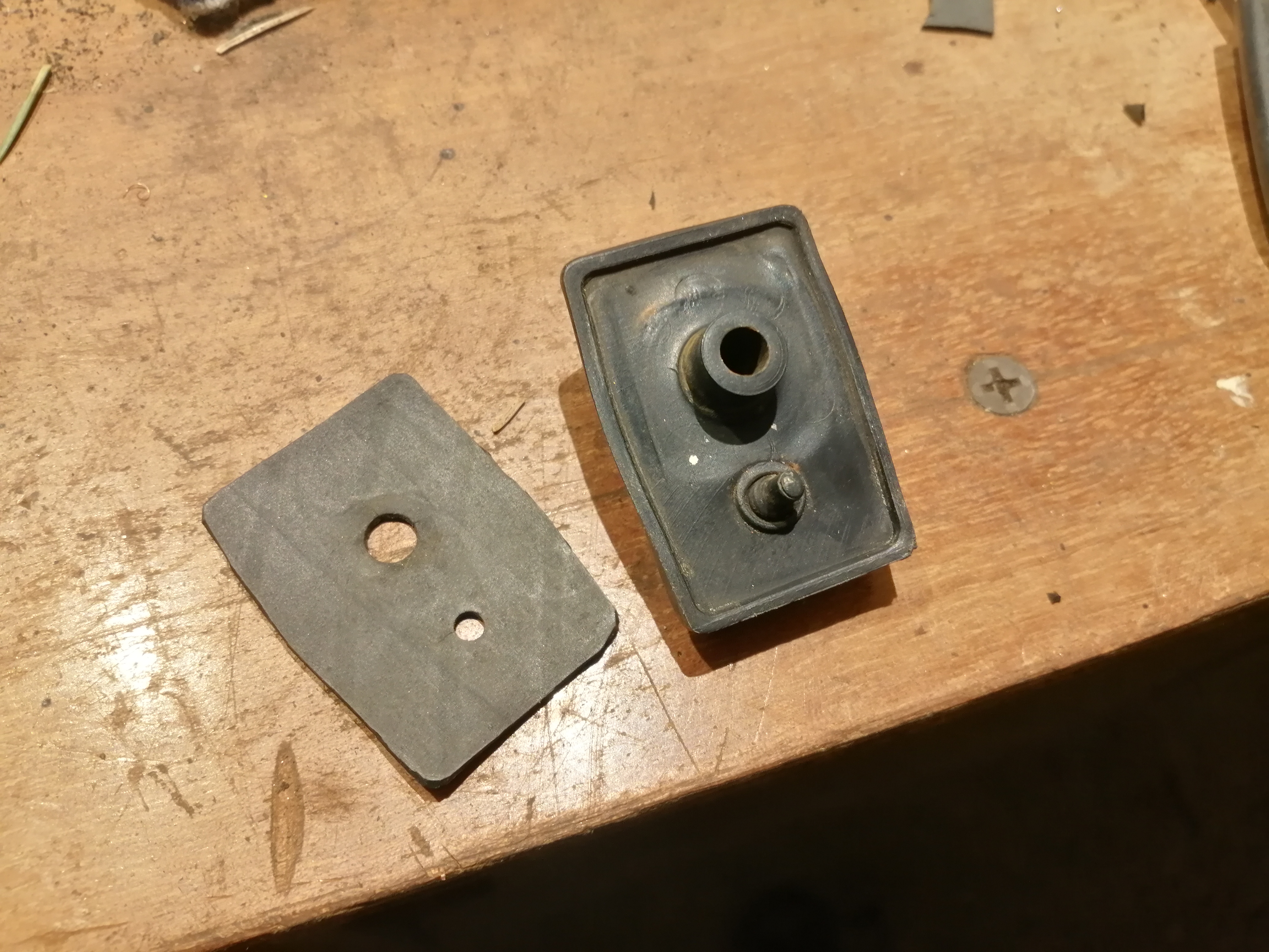

Podczas deszczu, można było zaobserwować wodę dostającą się do środka auta z dwóch miejsc: podstawka anteny i rączka szyberdachu. Oba miejsca zostały uszczelnione odpowiednimi uszczelkami, o-ringi pod śruby mocujące rączkę i wycięta gumowa uszczelka pod podstawkę anteny. Po tym zabiegu woda już nie przecieka do wnętrza :) Przy okazji wyczyściłem wnętrza lampek oświetlających kabinę, wewnątrz ich obudowy znajduje się data produkcji:

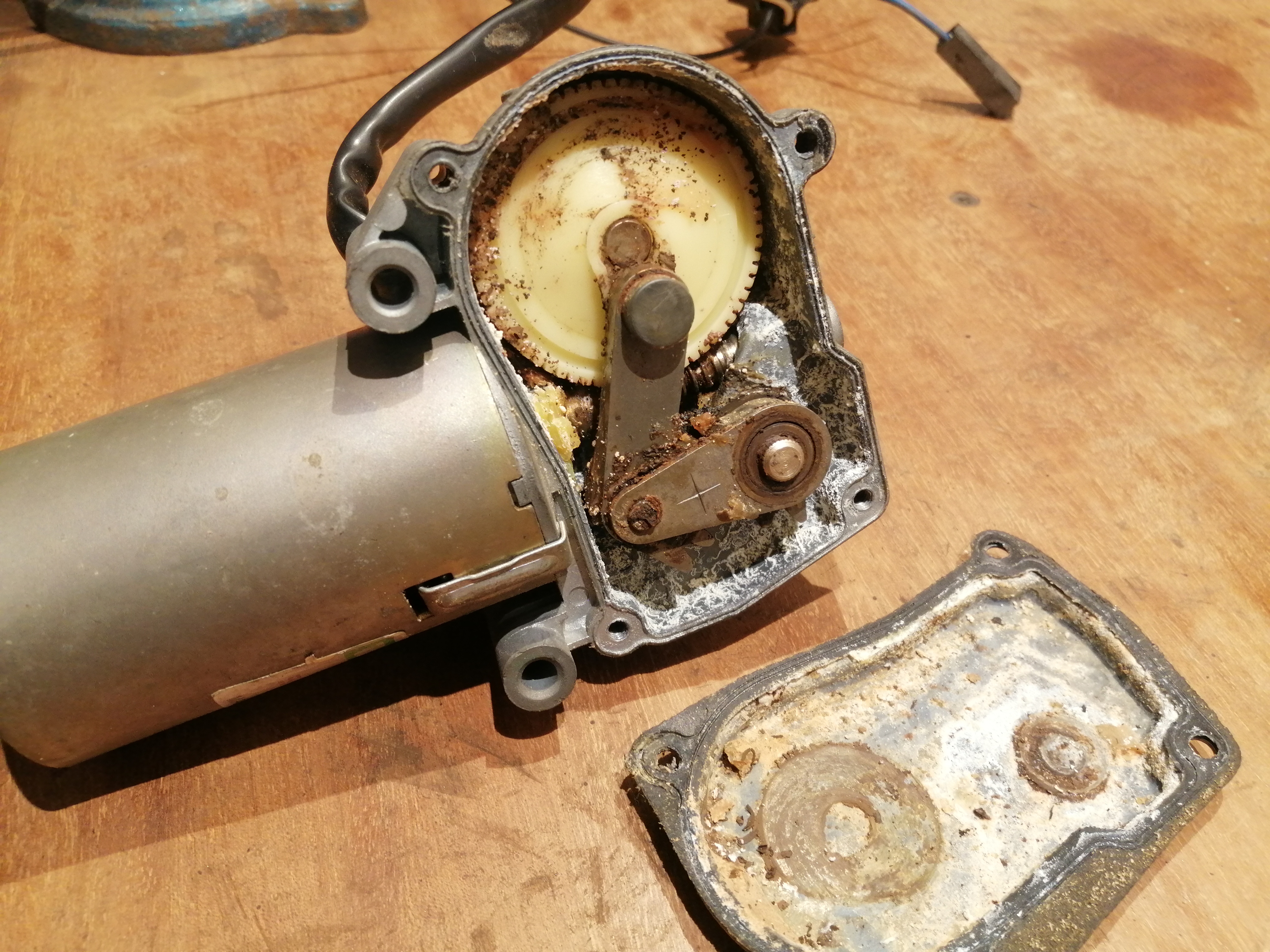

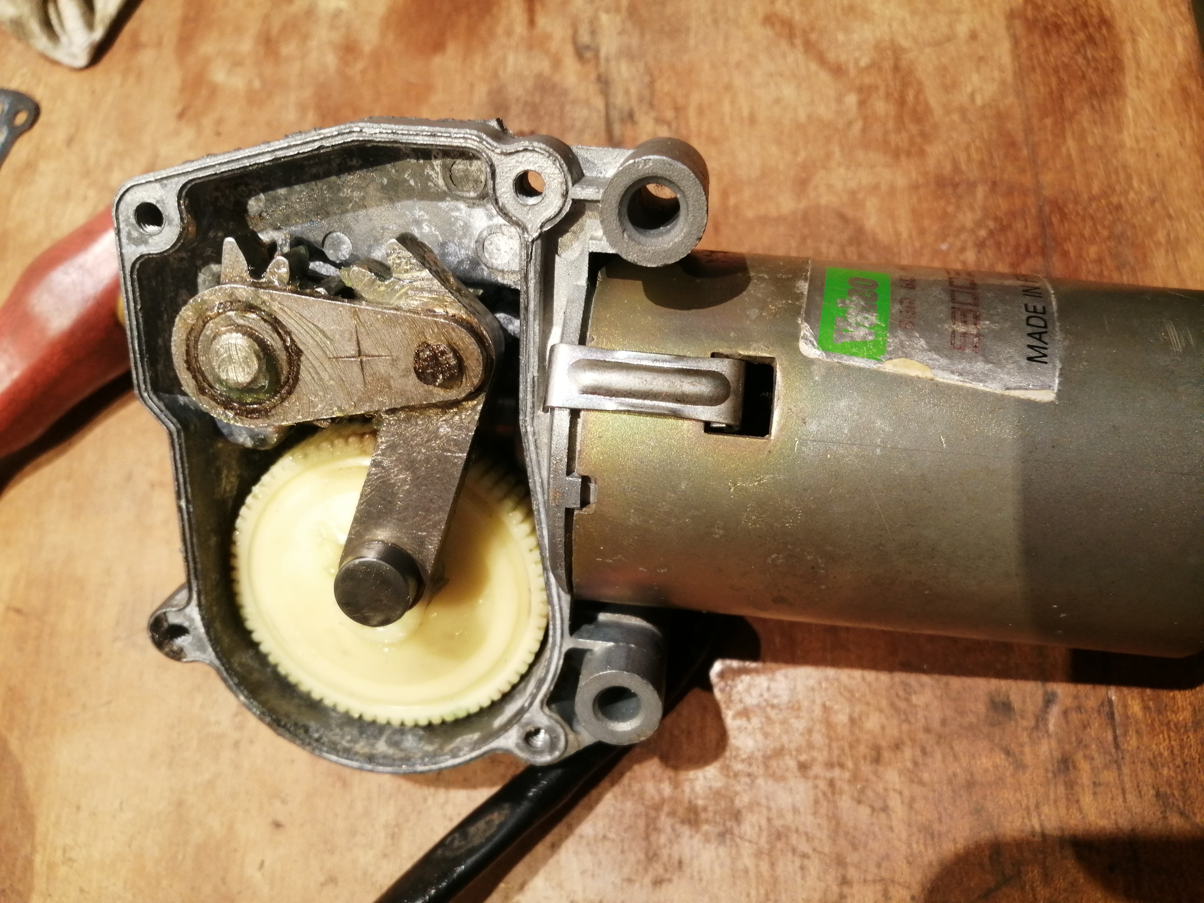

Znalazłem również przyczynę zacinającej się tylnej wycieraczki. Mechanizm w silniczku wycieraczki stracił smarowanie i na osi wycieraczki powstały tak duże opory że silnik sobie z nimi nie radził. Wystarczyło cały mechanizm rozkręcić, przeczyścić i nasmarować. Udało się zregenerować działający element bez potrzeby kupowania nowego :)

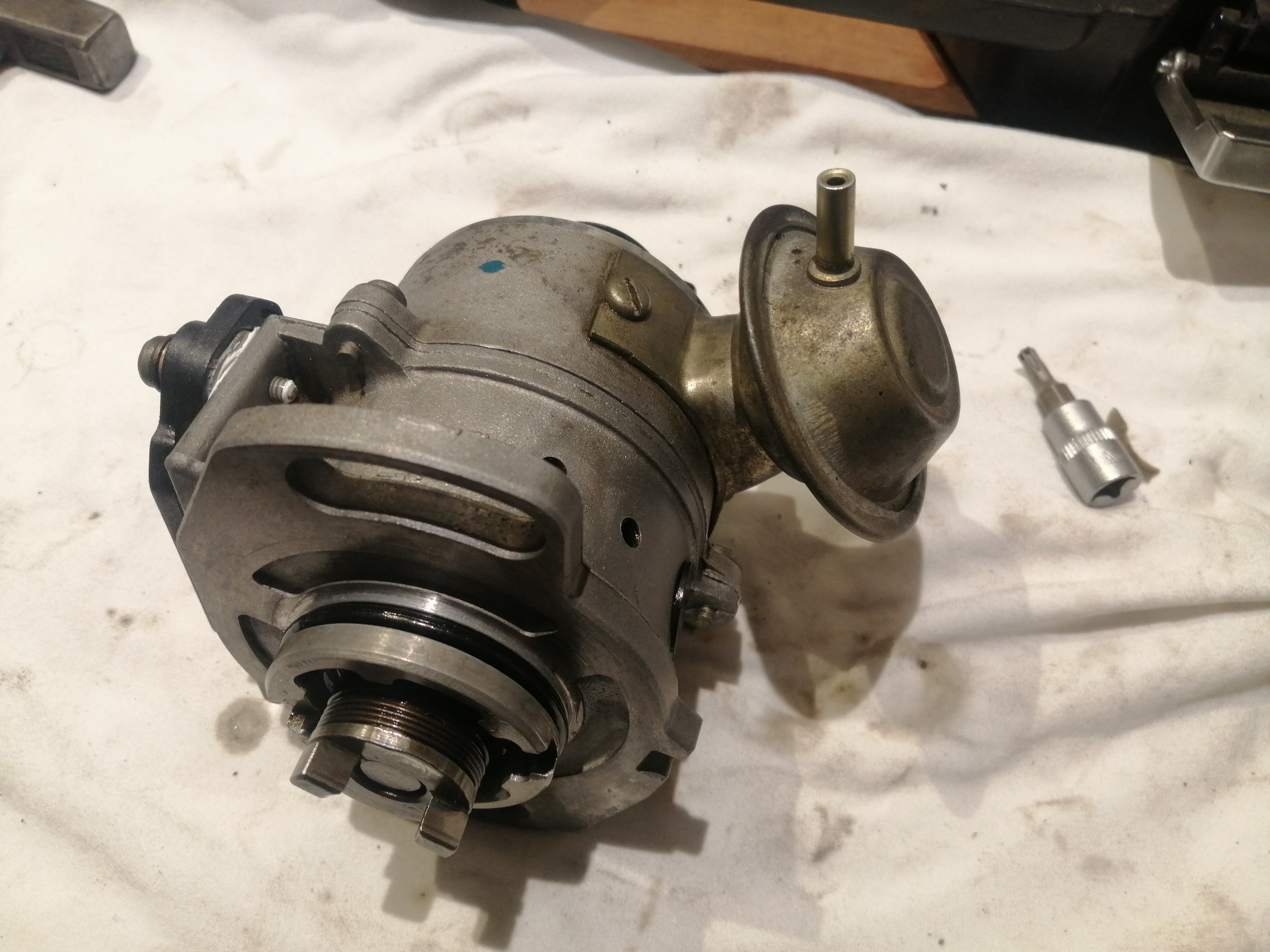

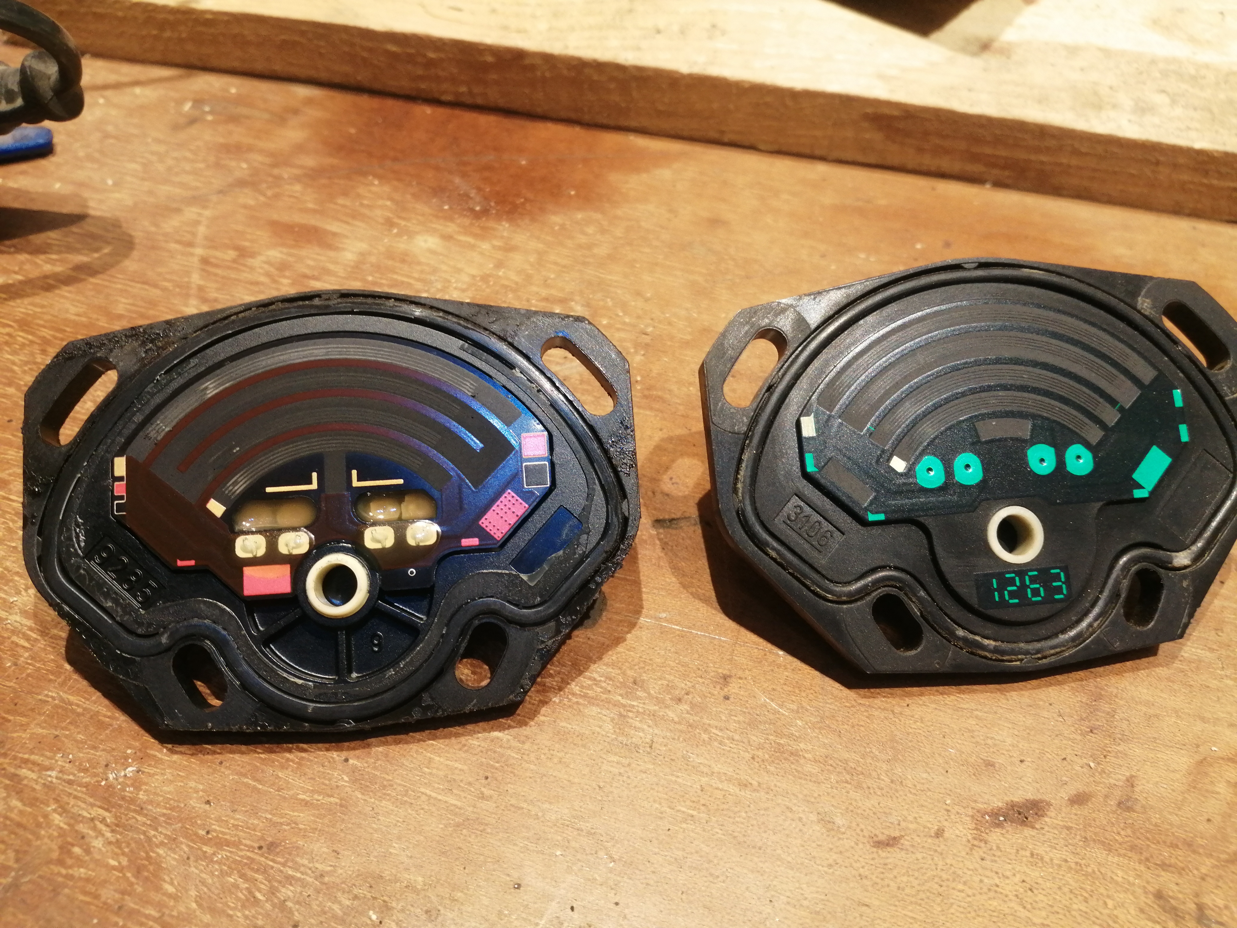

Dzięki dokładnemu opisowi kolegi Siergiej na forum w temacie wymiany uszczelniacza w aparacie zapłonowym. Udało się wymienić uszczelniacz który z racji swojego wieku posiadał sprężystość kamienia i nie uszczelniał dobrze :) Przy okazji wymieniłem i wyregulowałem TPS co poprawiło reakcję na gaz. Na zdjęciu (lewa strona) można zauważyć że ścieżki zostały przetarte i sygnał nie był poprawny. (TPS z prawej strony) to element z przepustnicy (chyba VW Golfa) Póki co działa poprawnie, chociaż jeszcze będę regulował dokładnie wolne obroty gdyż na początku pomimo dobrego napięcia mierzonego na pinach, są zbyt wysokie.

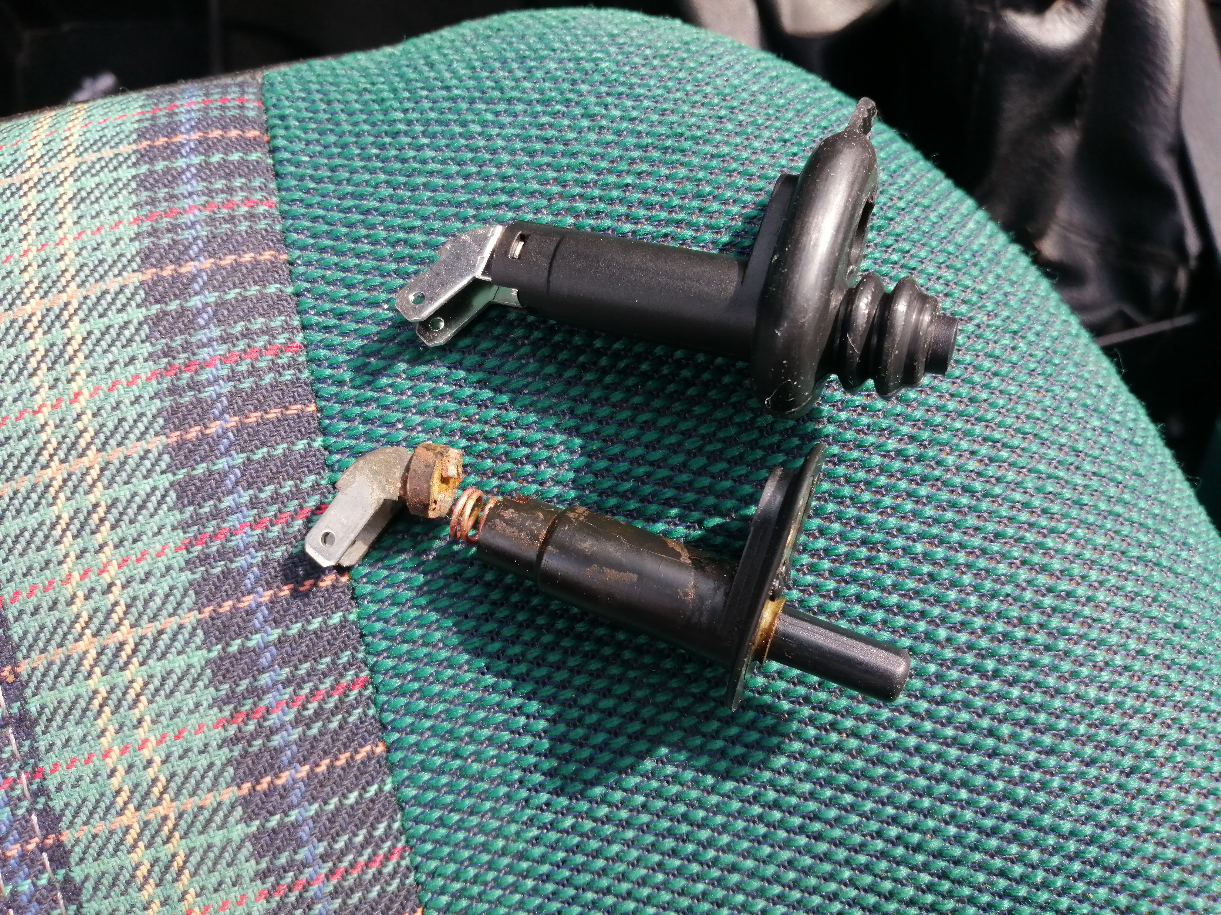

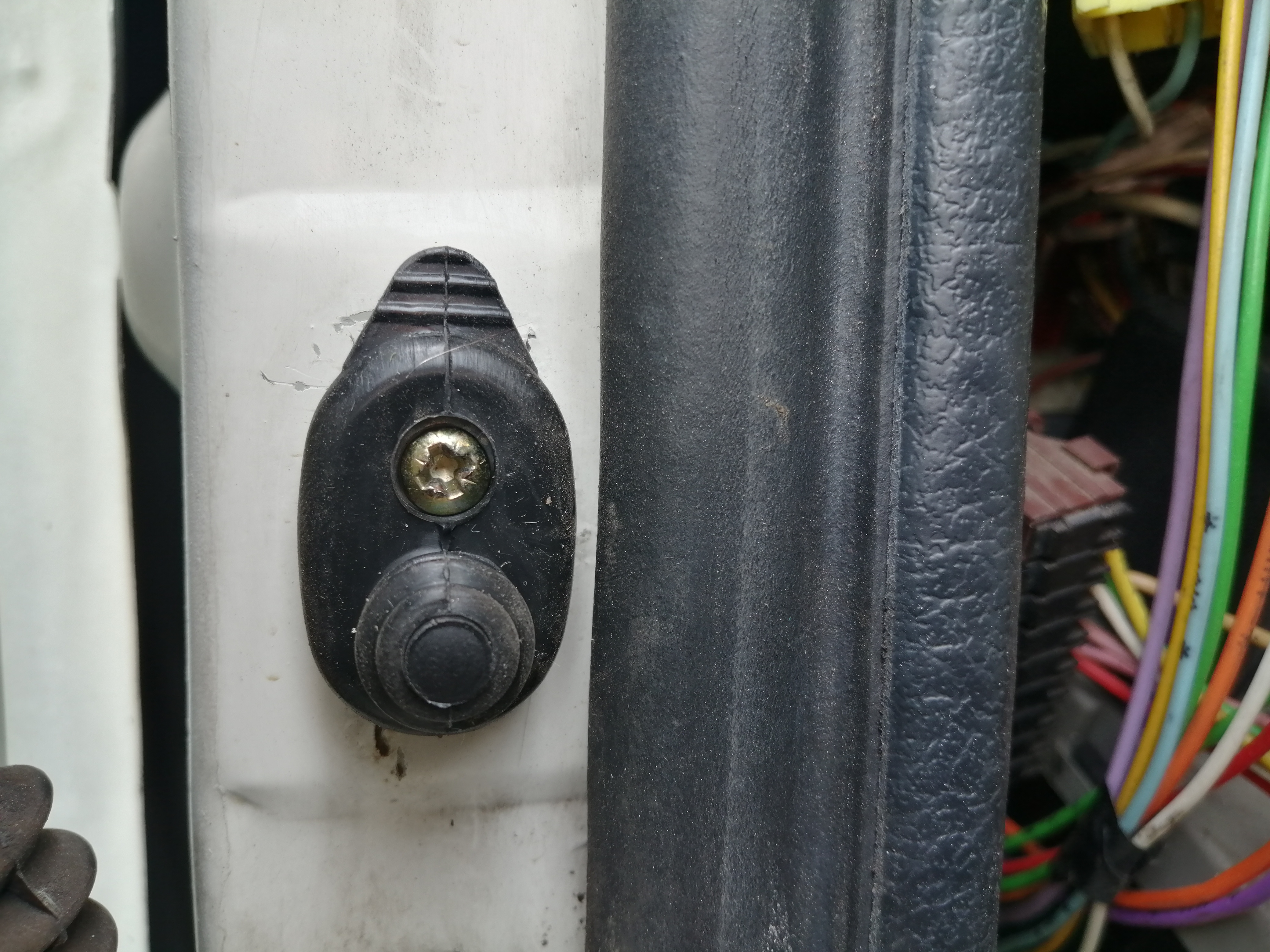

Dawno w tym wątku nic się nie pojawiało, jest to spowodowane tym że Peugeot dzielnie jeździ codziennie bez problemów. Na szczęście niedawno pojawiła się okazja żeby wymienić małą część i coś pogrzebać przy aucie :) Pewnego dnia Green nie odpalił, lecz nie ze swojej winy, wcześniej zostawiłem włączone światła które rozładowały akumulator, przy otwieraniu drzwi nie słyszałem sygnału że światła są włączone, powodem braku piszczenia był niedziałający czujnik otwarcia drzwi. Po 30 latach, nacisk sprężynki na stary plastik spowodował że czujnik się rozleciał. Zakup nowego czujnika za kilka złotych i łatwy montaż usunęły problem.

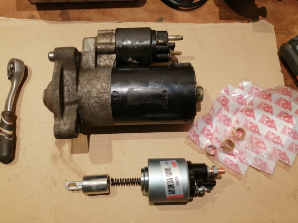

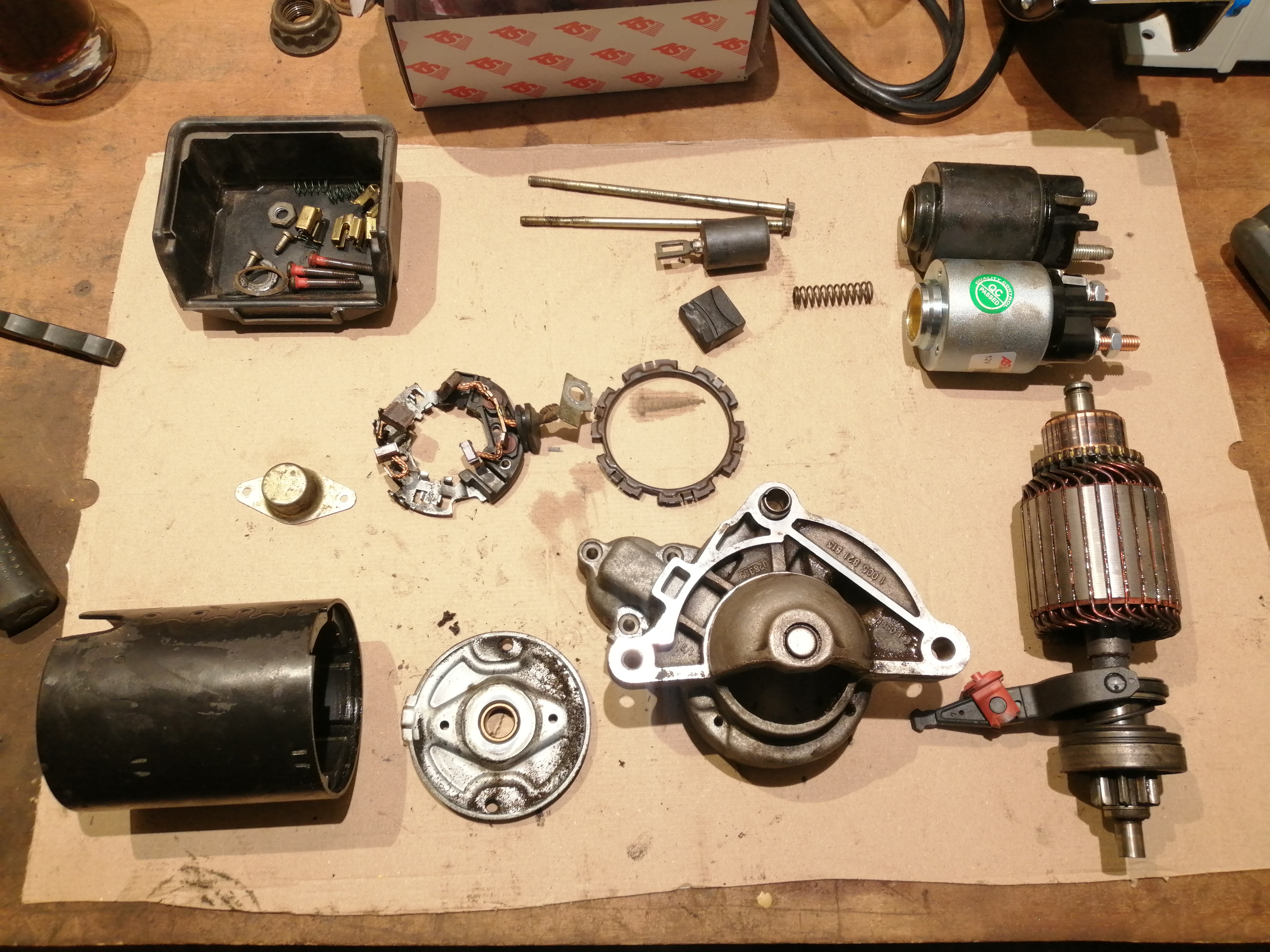

Wracając do 205, pewnego dnia po zatrzymaniu się na stacji paliw, zatankowaniu i przy przekręceniu kluczykiem w stacyjce nic się nie zadziało poza przygaśnięciem kontrolek :? Szybkie rozeznanie się w tematach na forum i powstała pierwsza diagnoza, zacinający się automat włączający rozrusznik.
Naprawa poszła sprawnie, montaż nowego automatu - lecz po kilku dniach ponownie rozrusznik został wyciągnięty gdyż kilka razy zębatka nie zazębiła się z kołem zamachowym. Montaż nowego benixa rozwiązał problem :) W trakcie naprawy 309 służyła jeszcze jako auto zastępcze/
Pierwsza wymiana - automat rozrusznika
Wymiana zębatki
Wymiana zębatki
