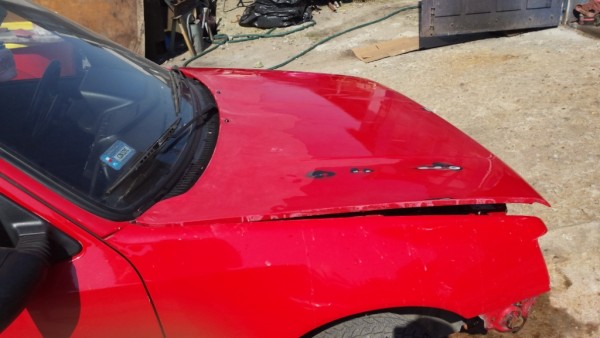

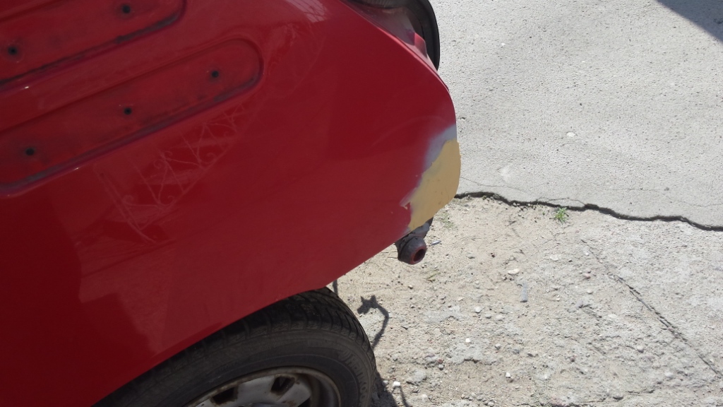

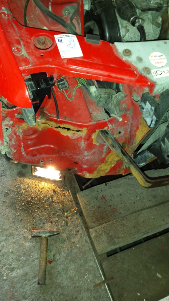

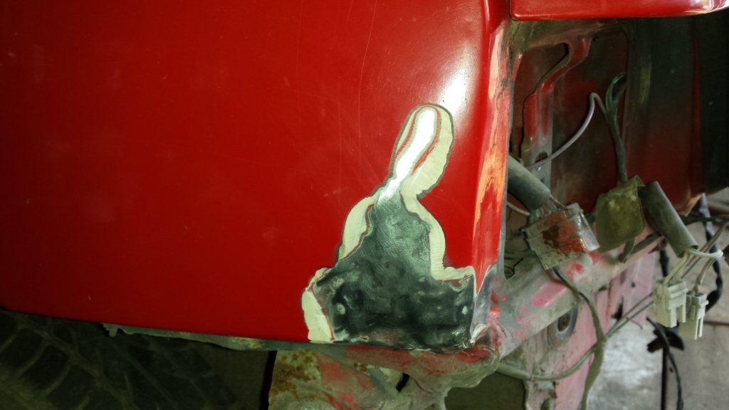

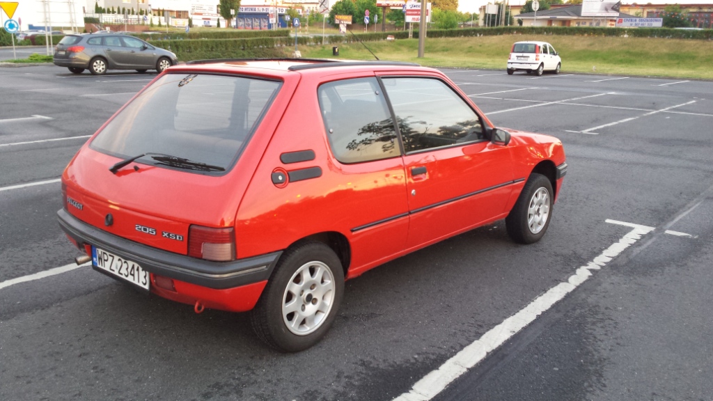

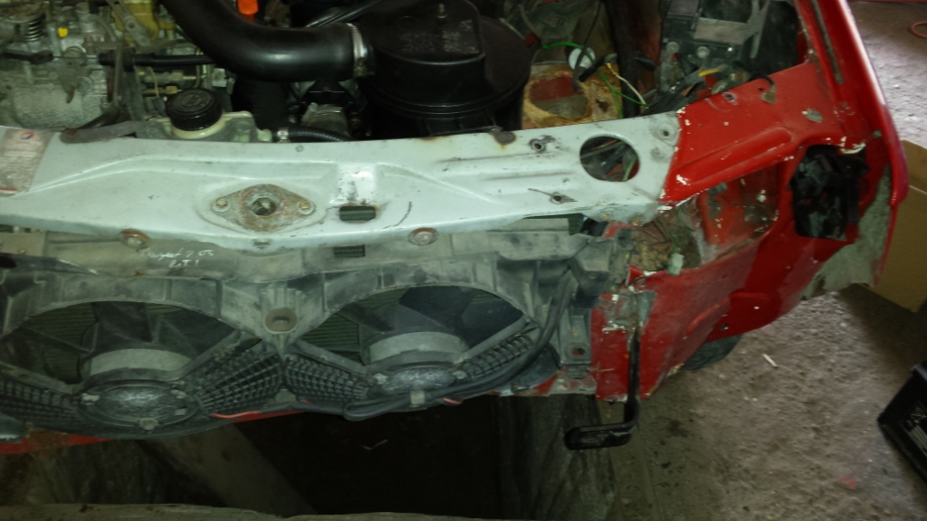

"Czerwona strzała" doczekała się w końcu kilku napraw... Mechanicznych i estetycznych. Ponad tydzień urlopu pękł, ale chyba było warto.
Od początku.

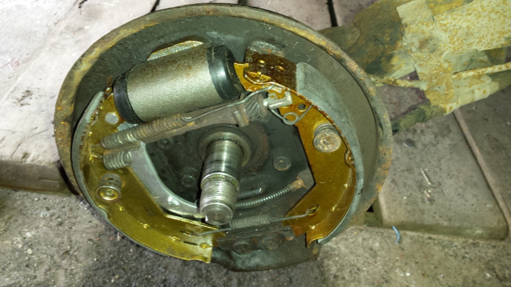

Auto nie hamowało, a jedynie zwalniało. Za taki stan odpowiadały cylinderki, które "stały". Wjechały nowe, do tego szczęki i łożyska. Bębny są ok. Nowy płyn i hamulce w końcu działają. :)
- została wymieniona uszczelka pod miską olejową
- olej i filtr, filtr paliwa i powietrza
- wymienione wszystkie paski
- gumowa osłona przy kolumnie kierownicy
Zawieszenie ok, ale przed zimą trzeba jeszcze zabezpieczyć spód antykorozyjnie bo ruda się powoli pojawia.

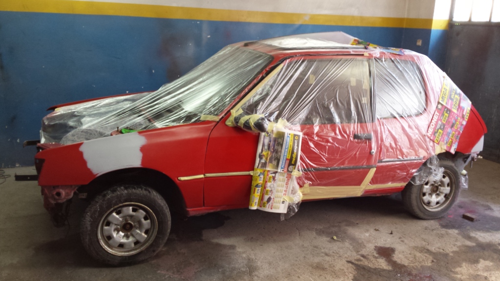

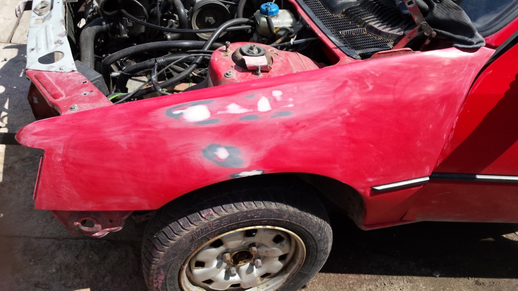

Przód był trochę źle spasowany, szczeliny bardzo różne itd. Wszystko zostało rozebrane i ustawione jak trzeba.
Przy prawym okularze pojawiło się trochę więcej rudej... ale zostało to wyspawane i zabezpieczone.

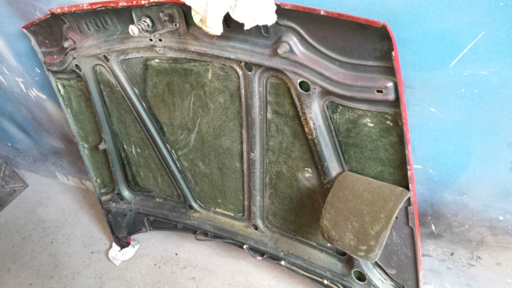

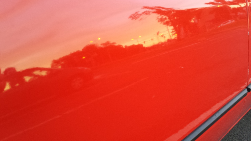

Lewy błotnik i maska miały delikatnie inny odcień. Dodatkowo maska od środka miała kolor zielony. Zostały pomalowane i delikatne zaprawki.

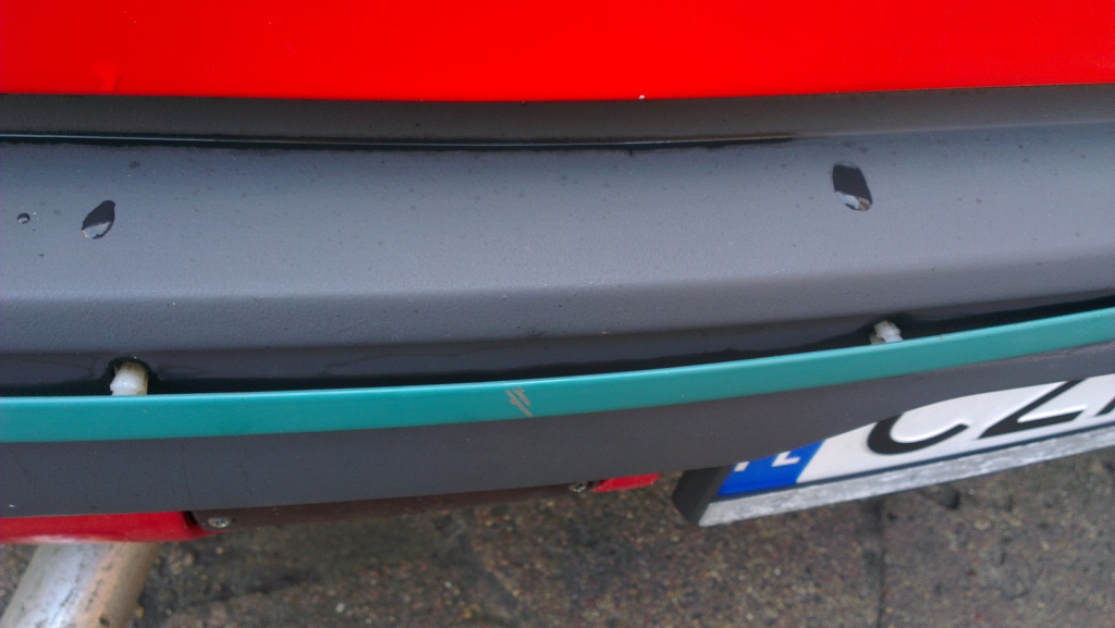

Zderzaki zostały odświeżone (tylny był uszkodzony i konieczne było malowanie) i doszła srebrna listewka z tyłu.
Wjechały też felgi, na razie "13 i zaciski czerwone :)
Na koniec polerka całości. I tak oto wygląda teraz...
Zderzak kiedyś
Zderzak kiedyś

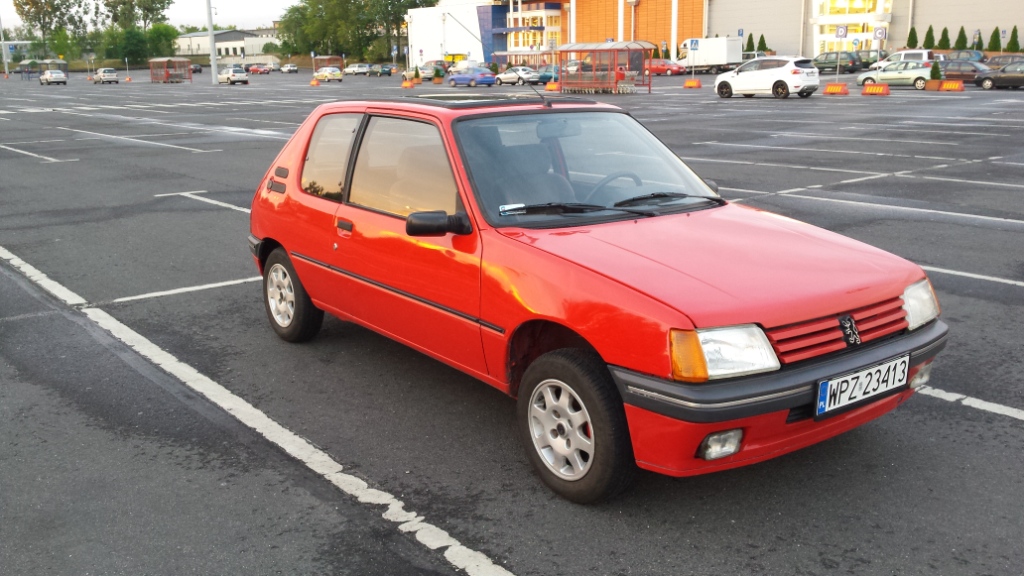

Wygląda super. Mógłbyś tylko przód lekko opóścić

Godny , tylko korek wlewu paliwa inaczej się zakłada :mrgreen:

Haha... zaraz zmieniam :) Pan na stacji usilnie sam chciał założyć i ja nawet uwagi nie zwróciłem :P dzięki

Wygląda zacnie _O_
Tylko pomarańczowe kierunki gryzą mi się z poliftowymi lampami AXO z tyłu O-)
