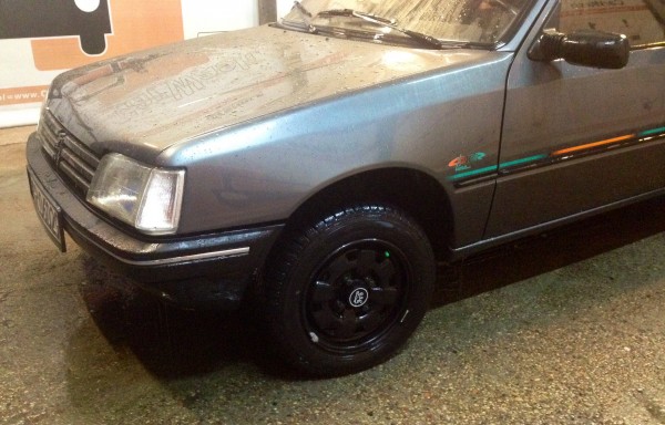

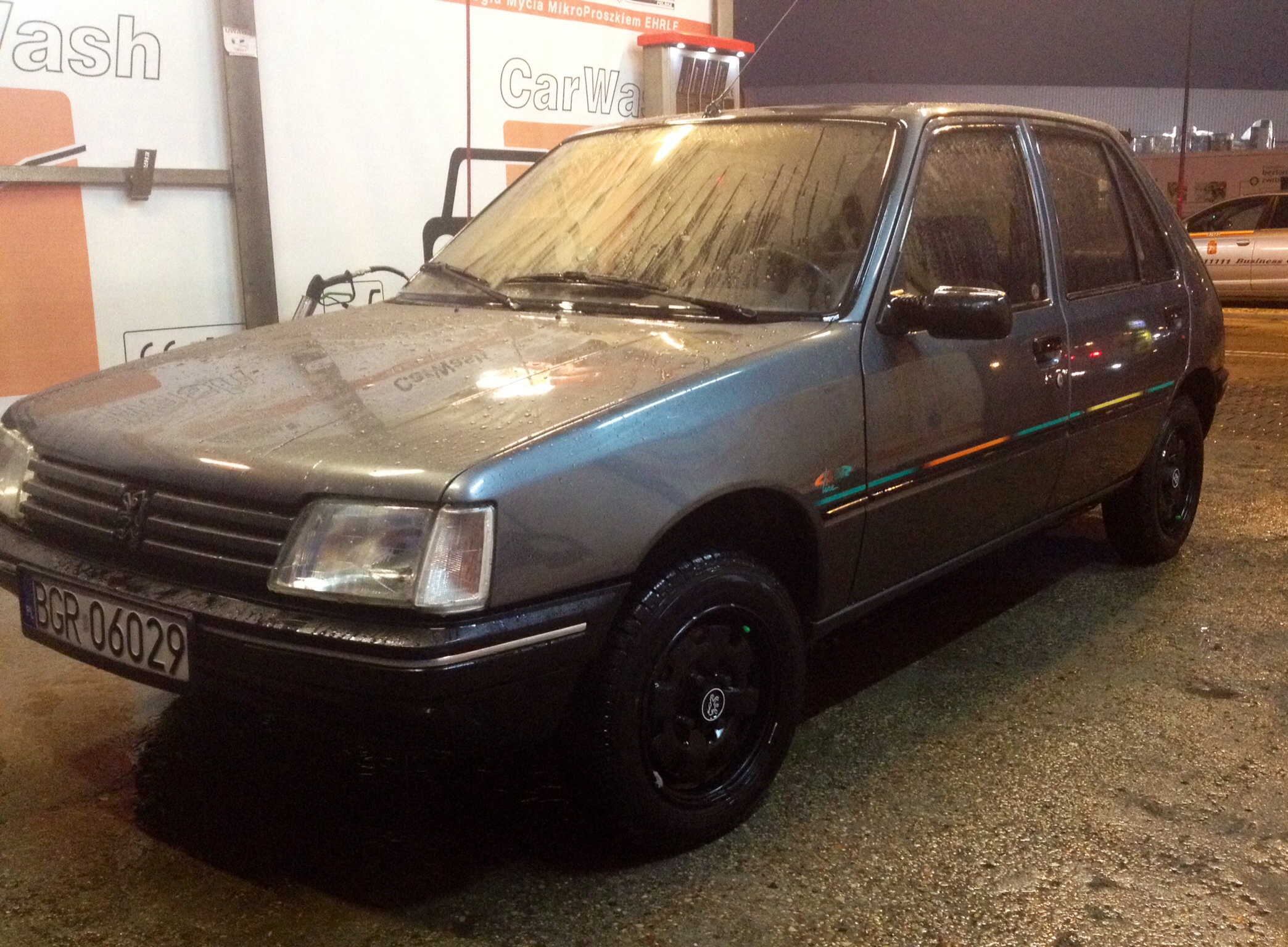

Pug stoi u mnie już blisko tydzień i przeszedł w tym czasie kurację usprawniającą.
Stara skrzypiąca belka została zastąpiona belką z automatica z grubszymi drążkami, stabilizatorem i hamulcami z szerokimi bębnami. Belka oczywiście po regeneracji tj. wymianie łożysk, czopów i malowaniu. Do kompletu nowe przewody hamulcowe elastyczne, a zardzewiałe stalowe zastąpione miedzianymi.
Dodatkowo zaciski z przodu dostały nowe gumki, a cały układ hamulcowy zalany jest świeżutkim płynem Valeo DOT4.

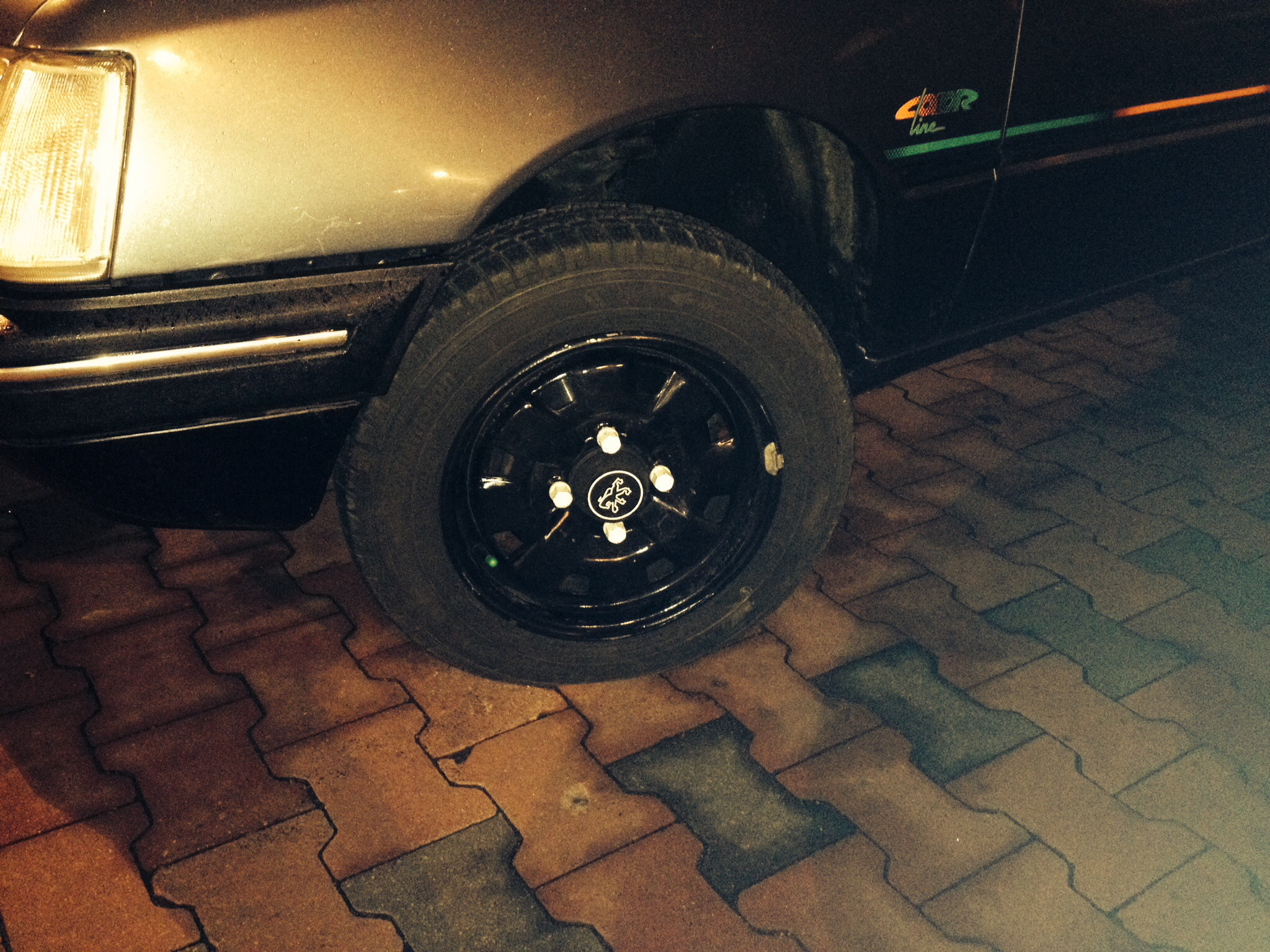

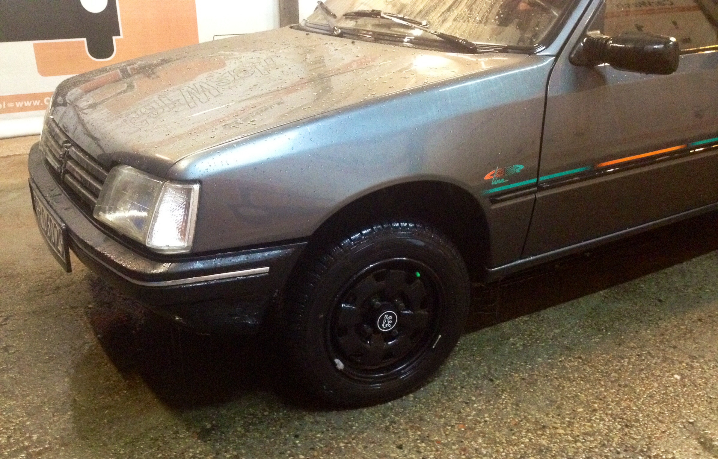

Jako wisienka na torcie nowe zimowe oponki na stalówkach z dekielkami, odnowionymi przez lokalnego Matejkę :P
Teraz pug czeka tylko na porządne mycie, bo się przykrył pierzynką, a w zasadzie kurzynką 8)7

Grzesiu odwala kawał świetnej roboty. Auto po wizycie u niego jest gotowe na kolejne 40 000km. Tyle właśnie udało sie nim zrobić przez 15 miesięcy od momentu jak do niego wsiadłem. Wozi mnie dosłownie wszędzie. Inwestycja w regenerację belki była kosztowna jak na 205. Mam jednak nadzieje ze zrekompensuje mi to jazda bez zgrzytów i pisków. Nowe amorki i zrobione na nowo hamulce dopełniają efektu. Dołożyłem nowe opony na zimę na czarne stalowe 13'' i oczywiście... Kapselki

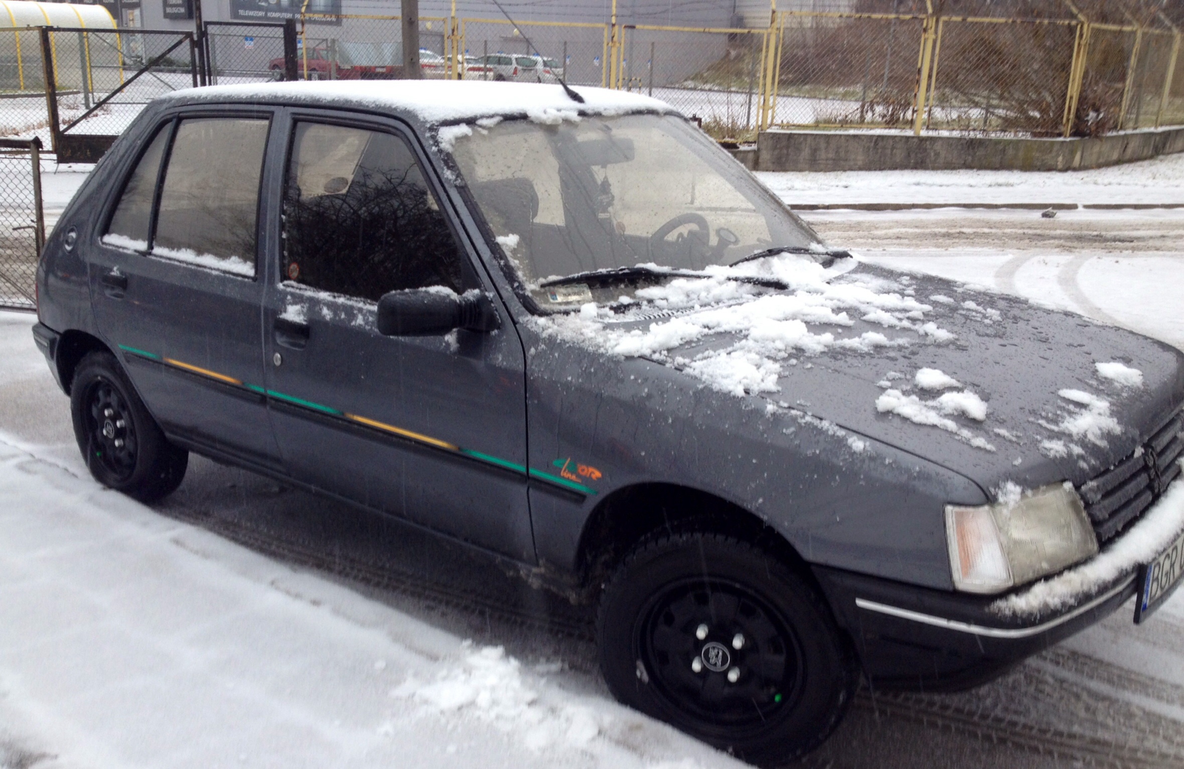

Kolejne sztorcowanie za nami :D
Miała być rutynowa wymiana łożyska, a stanęło na nowych wahaczach TRW, gumach stabilizatora oraz nowych dla tego auta zwrotnicach i przekłądni kierowniczej.
Zawieszenie już nie puka i elegancko wybiera nierówności 8)

Czarne felgi tyż pikne i pasują do ciemnego nadwozia! :)

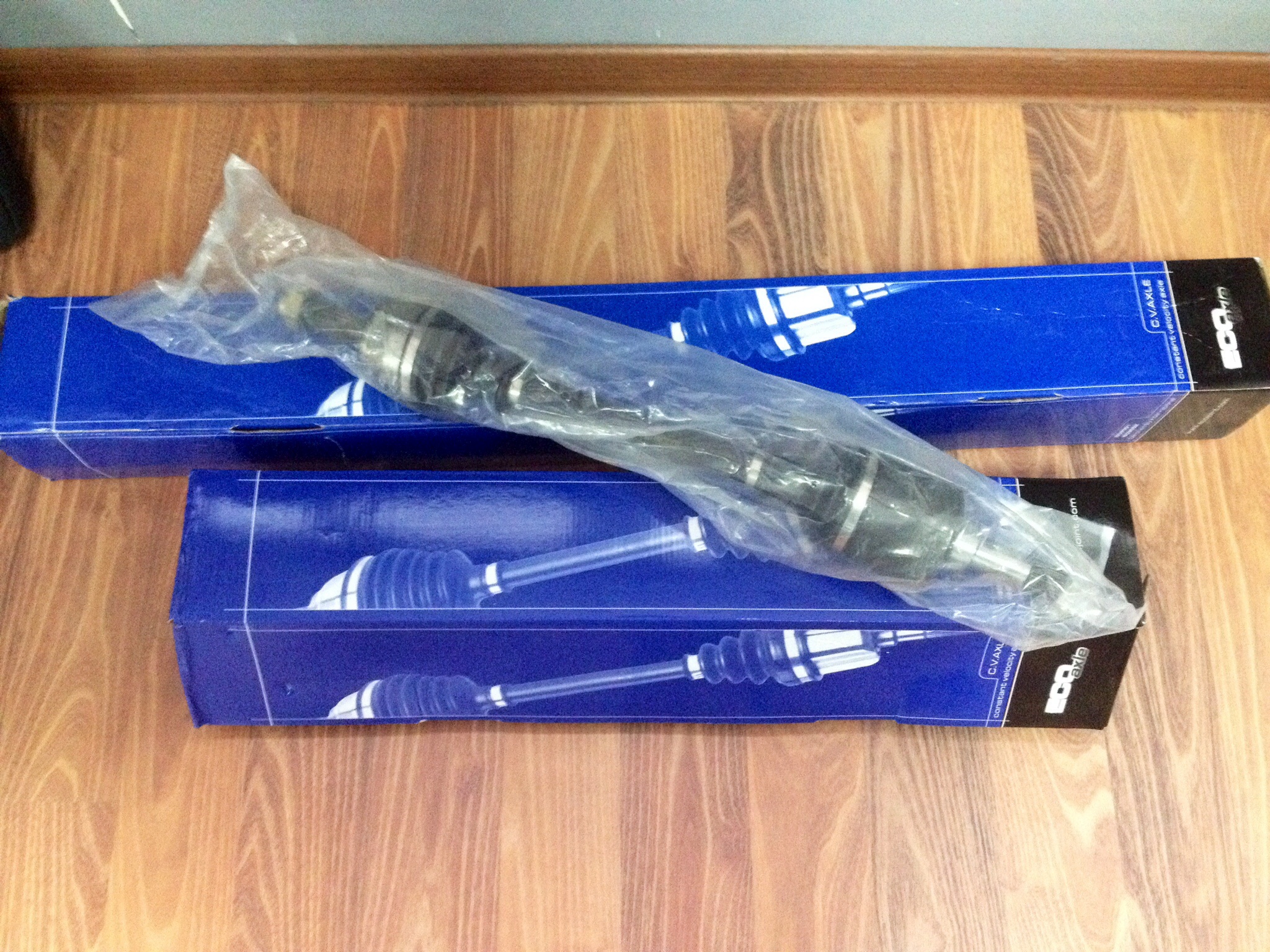

Najnowsza dostawa przyniosła ze sobą nowe półosie.
Najbliższy weekend to pierwsze poczynki pod Turcję.

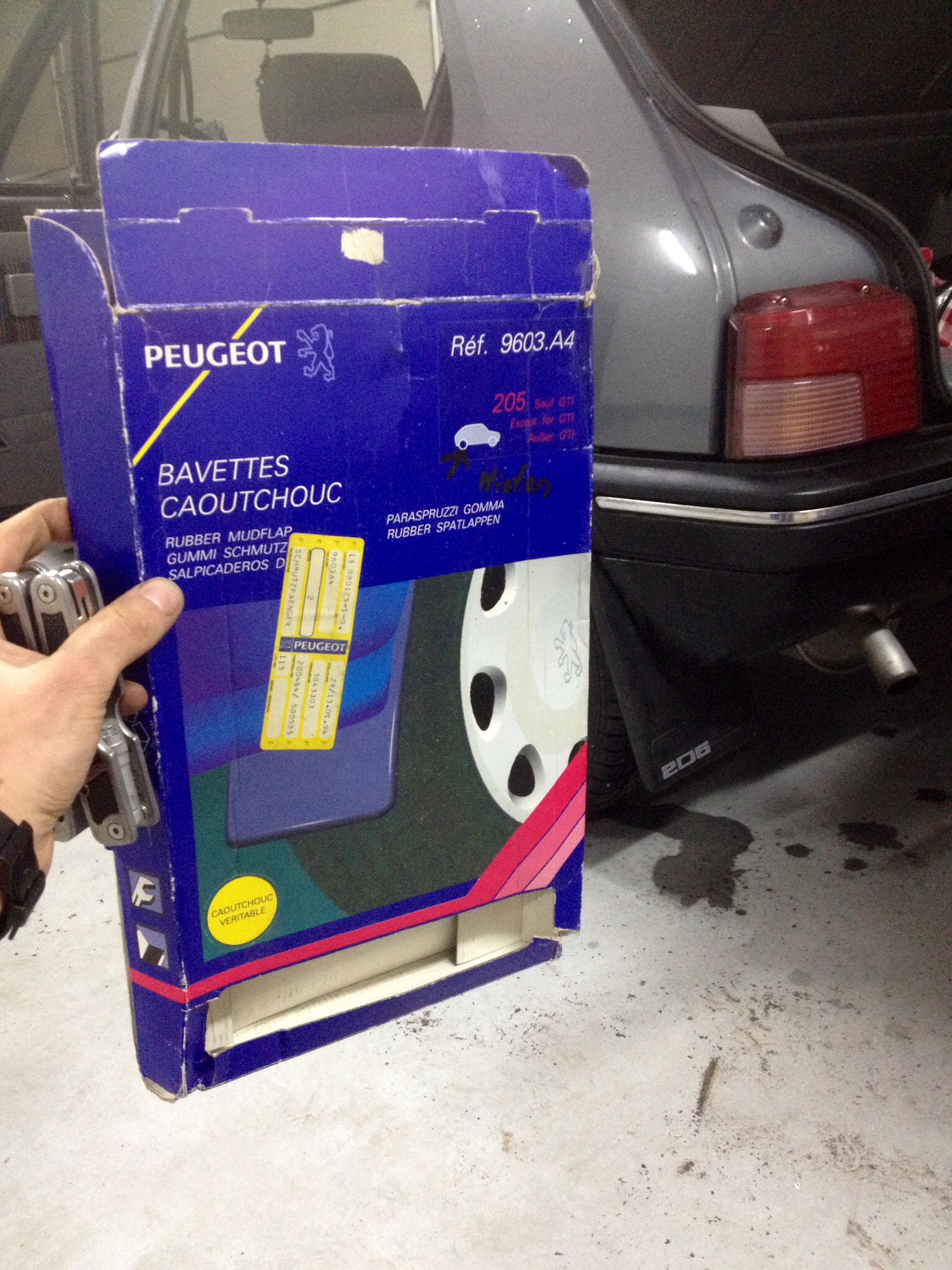

Z propozycją nie do odrzucenia przyszedł kolega Rafał, który wymienił się ze mną na chlapacze błotne. Co prawda ja mu jeszcze, nie wysłałem niczego ale te od niego już mam.
Z tego miejsca chciałem podziękować za oryginalny zestaw dedykowany do 205 :W
Trudno wymarzyć sobie lepszy prezent... na Walentynki...

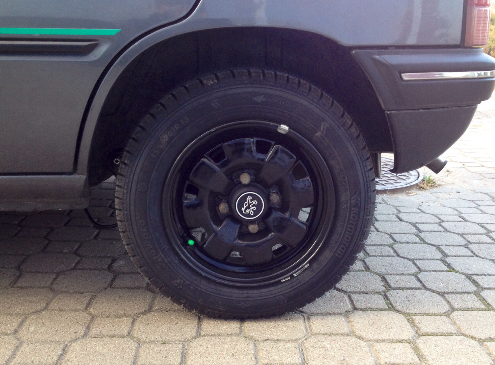

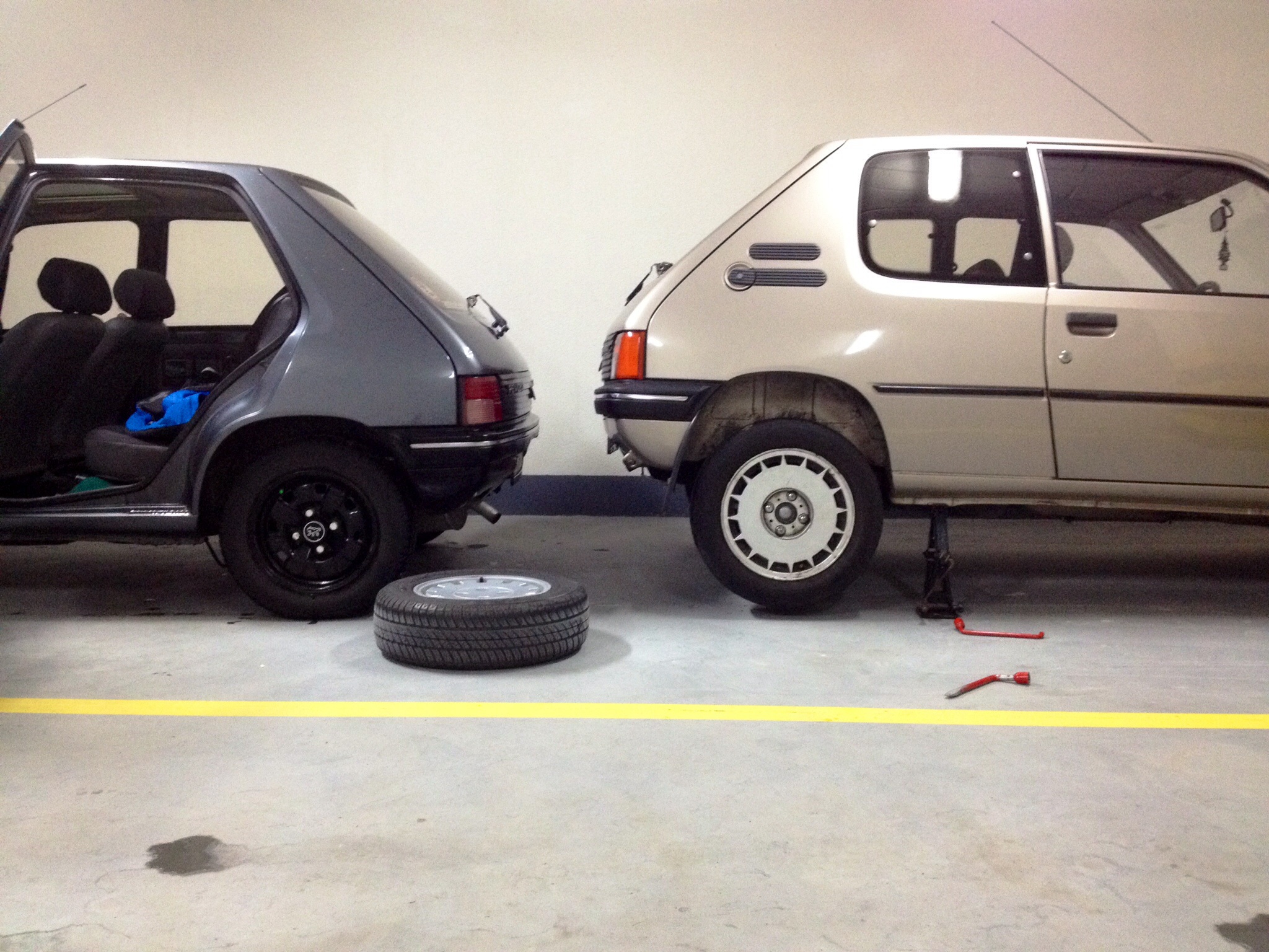

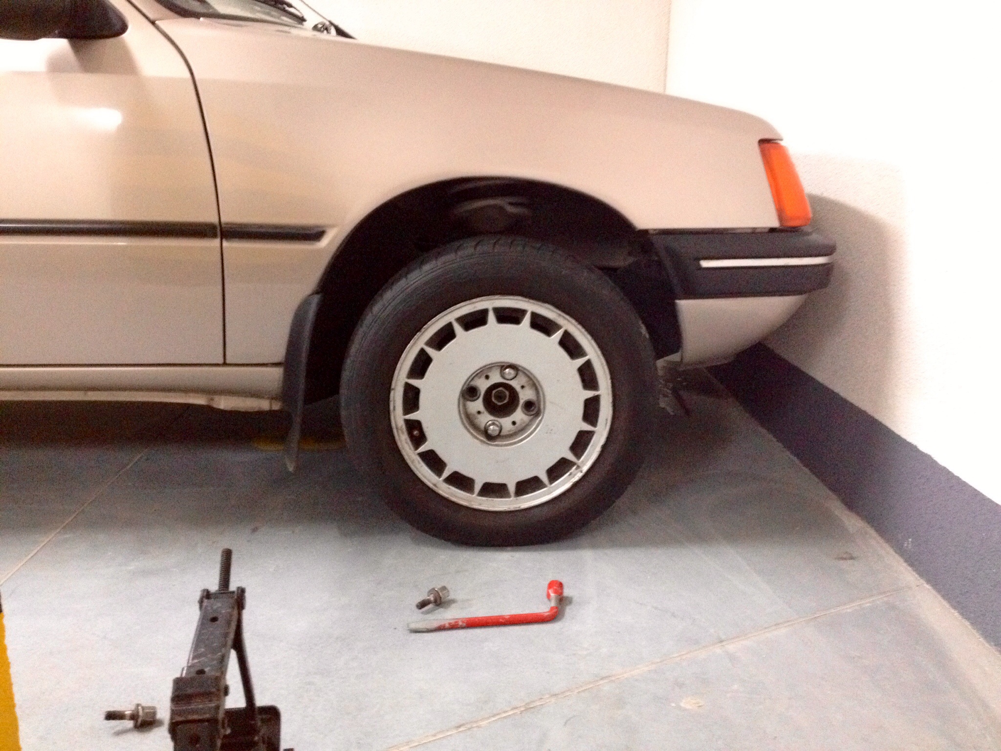

Zrobiłem też przymiarki kół z oponami 185/60 r14 (sprawdzałem jak leży i czy nie obcierają).
Fakt, że na automatic'u ale Color Line stał obok. A o tym gdzie ostatecznie trafią jeszcze nie zdecydowałem.

Ale Zajebiste są te felgi.chce takie
Alimantado
Posty: 616
Lokalizacja: Wieliczka
Re: Color Line 1.1 1991r.
Post autor: Alimantado »
Zajefajne felgi czy to może od Saab'a?
Posty: 6946
Nie, to jakaś katalogowa opcja dodatkowa z Citroena ZX bodajże...
Z deklem prezentują się jeszcze lepiej :Y
Alimantado
Posty: 616
Widziałemm coś podobnego na olx tylko, że z barbarzyńskim ET. Opis sugerował, że były to ory felgi od Saab'a właśnie.
Te są mega kotne.
Nie miałem co do nich przekonania. Teraz widząc je na aucie, stwierdzam, że są świetne 8)

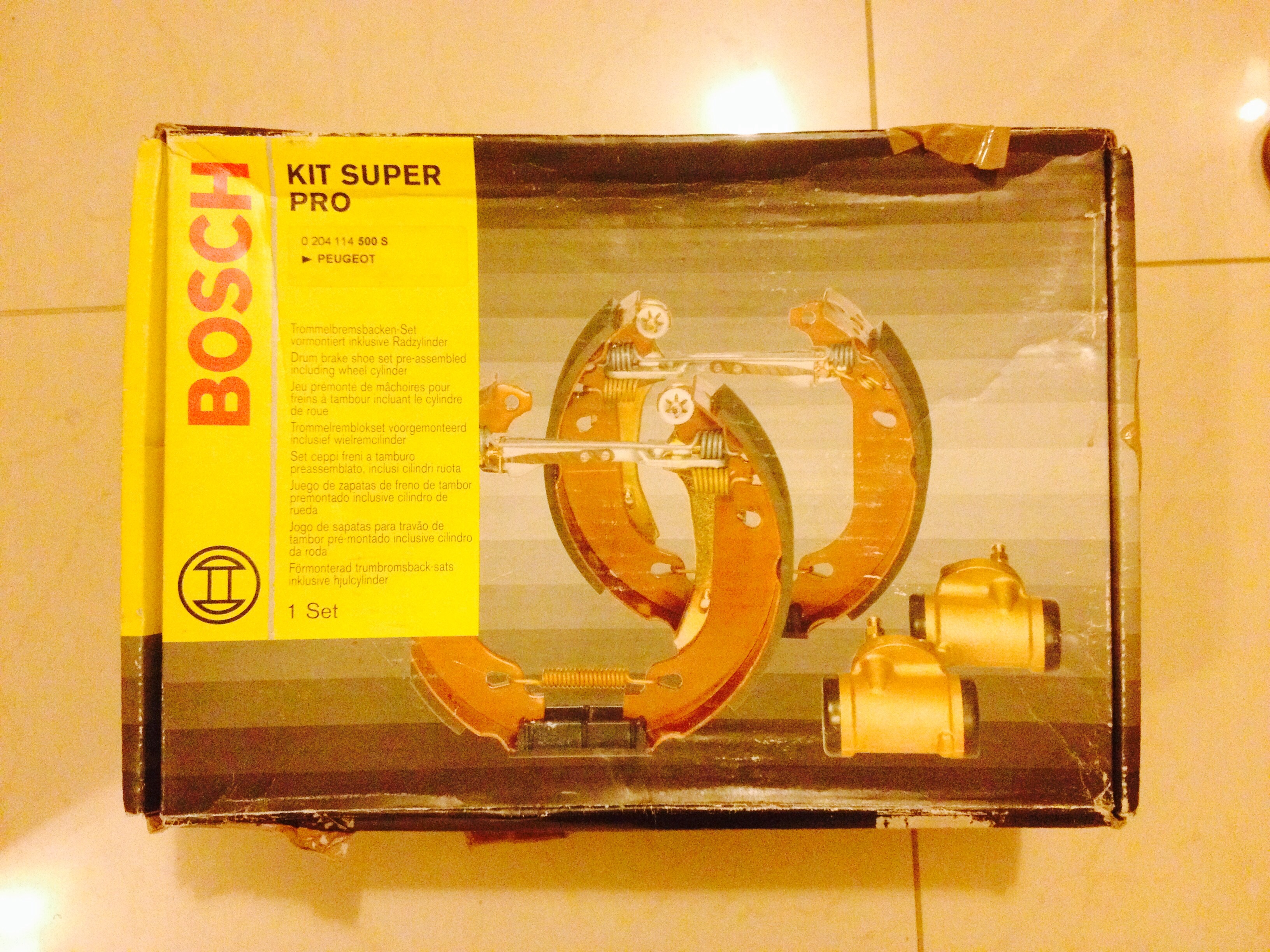

Zestaw szczęścia. Nie uwierzycie ile kosztował.
pewnie całe pińć dyszek.
super pro ;) nieźle.
