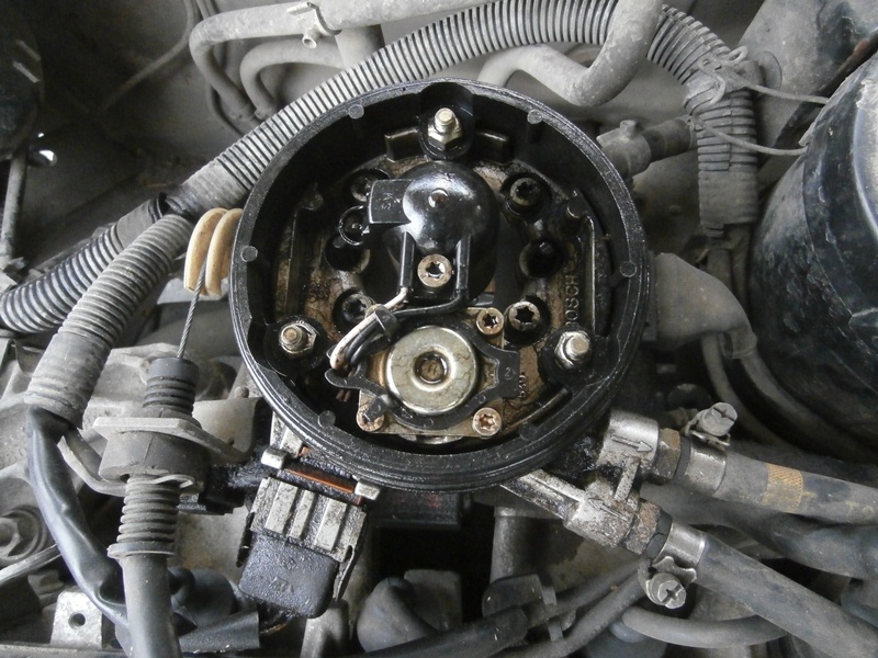

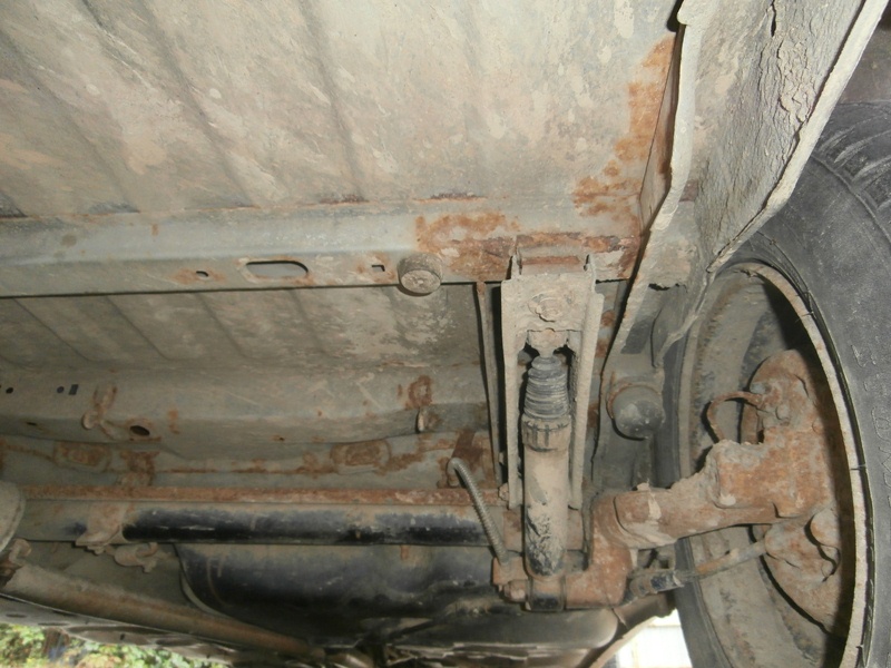

Z mechanicznej strony będzie sporo pracy. Na pierwszy rzut oka (i ucha) zawieszenie z przodu do roboty, kierownica trzęsie się niemiłosiernie w czasie jazdy, są na niej duże luzy, w czasie skrętu straszne stuki i zgrzyty, gdy koła są ustawione do jazdy na wprost kierownica jest odchylona od prawidłowej pozycji o jakieś 15 stopni. Tylna belka również do regeneracji. Silnik niby hula, ale jest jakiś ogólnie osyfiony, monowtrysk zachlapany (paliwem?), przy wciśnięciu gazu do dechy zamula się. Na postoju przy dodawaniu gwałtownie gazu leci trochę dymu, i wyrzuca paliwo z wydechu i ogólnie śmierdzi benzyną. Tłumik jakoś dziwnie rezonuje i dzwoni. Według VINu skrzynia powinna być 5 biegowa (gałka ma wyryte równie 5 biegów) w rzeczywistości są 4 biegi, piątki nie da się wrzucić poprzedni właściciel twierdzi że jest to skrzynia 4-ka (ktoś podmienił, czy może być zepsuta 5?)

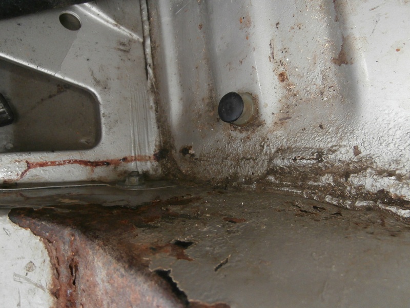

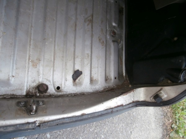

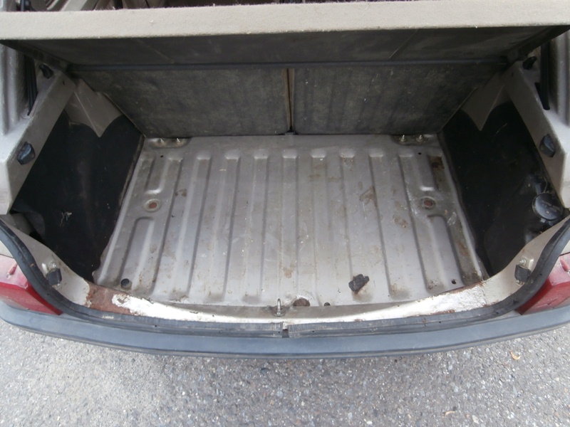

Blacharsko chyba nie jest źle, progi zdrowe, przód też (poza miejscami widocznymi na zdjęciach), do wymiany drzwi pasażera bo były klepane młotkiem... był chyba lekko walnięty w tyłek bo w bagażniku rdza i trzeba to pospawać bo odpadnie ;p, podłoga też zdrowa (poza bagażnikiem). Lakier ma jakieś drobne ryski na całej powierzchni, może uda się to wypolerować. Brak plastików na błotnikach, jeden przykręcony blachowkrętami...

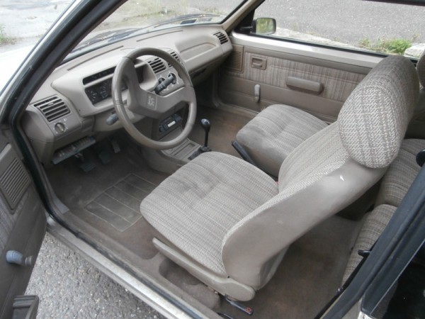

Wnętrze bardzo mi się podoba :)

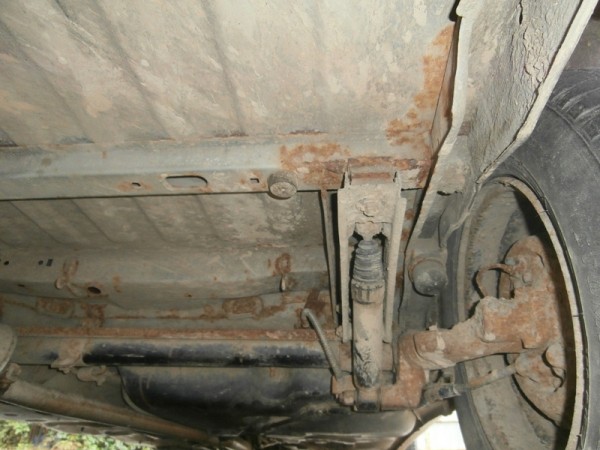

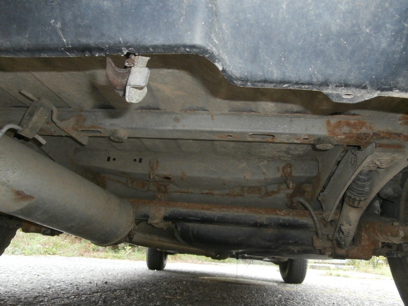

i podłoga z beleczką pod bagażnikiem

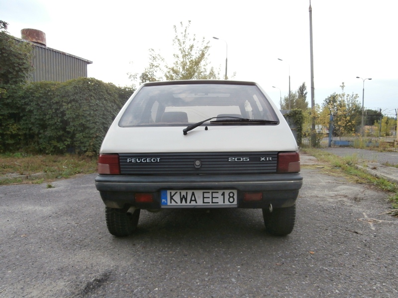

z bagażnikiem trochę gorzej

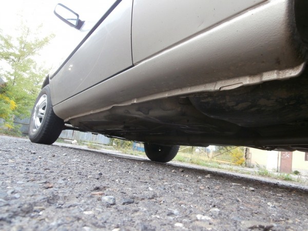

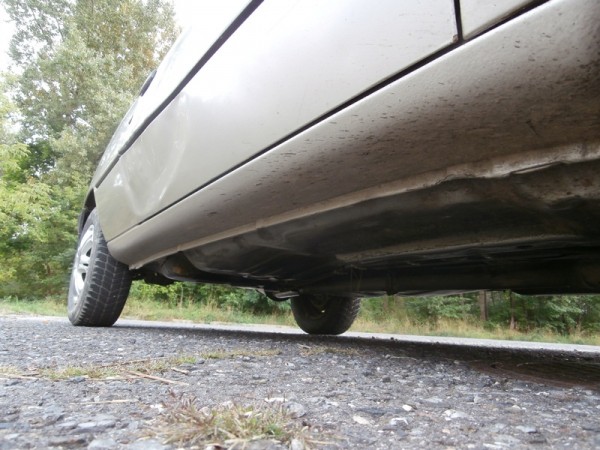

progi zdrowiutkie
progi zdrowiutkie

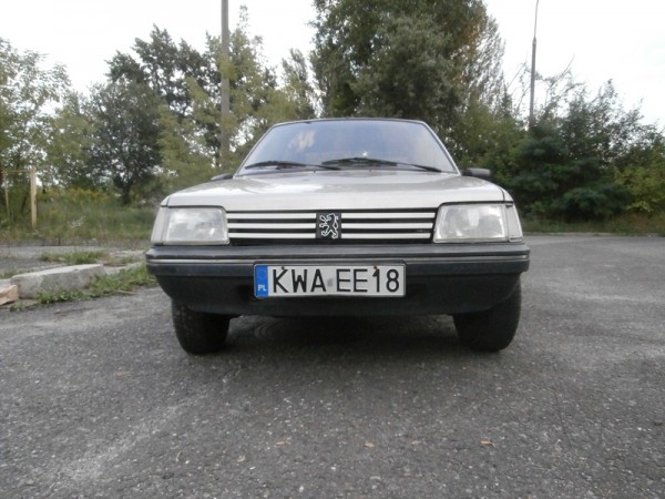

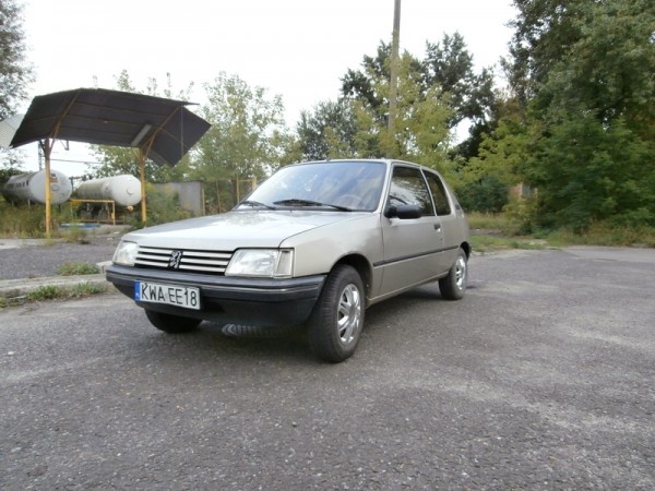

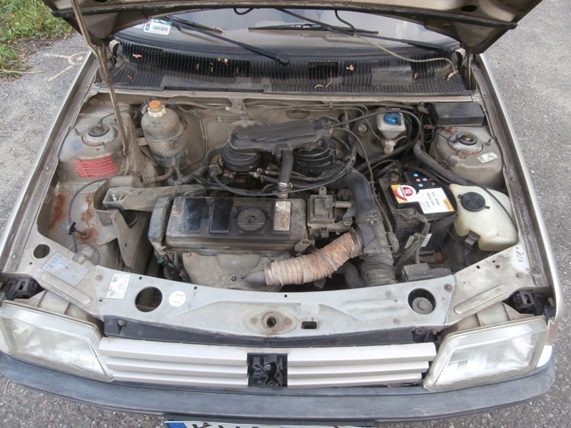

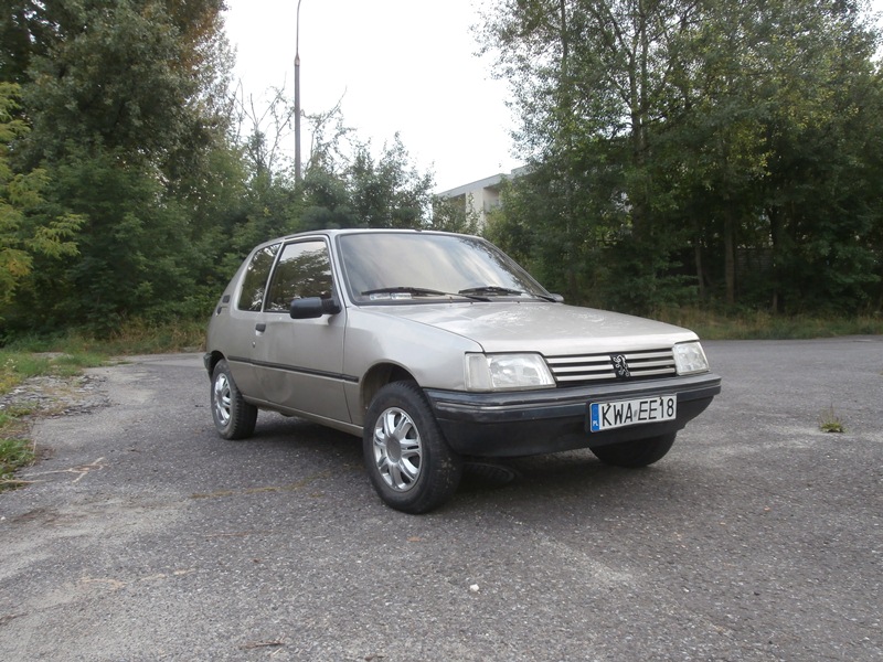

wygląda że jest prosty, lampy valeo, czy dokładki były w innym kolorze niż nadwozie?

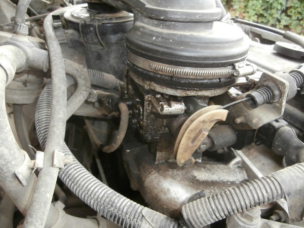

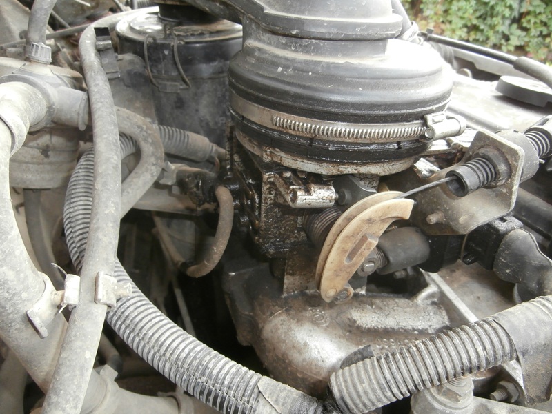

czemu jest tak zasyfione ?

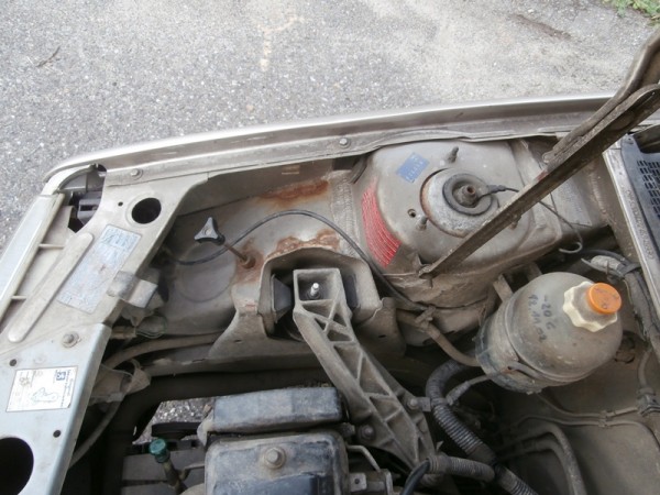

trochę rdzy pod lewarkiem

Jak za 500 złotych to tragedii nie ma. Jest auto podmęczone, ale da się uratować :)
Gruntowne mycie środka, zabezpieczenie skorodowanych elementów, konserwacja podwozia, ogarnięcie mechaniki. Trochę roboty jest, ale cena wyjściowa zachęca do włożenia paru PLN-ów :)
Zderzak tylny wygląda na oryginał. Możliwe że rdza w bagażniku pojawiła się tam z powodu nieszczelności tylnej klapy. Jeśli auto stało pod chmurką mogło gdzieś przeciekać przez zamek, wycieraczkę etc.
Co do koloru, to nie chce być inaczej - masz Aztec Gold _O_

Co do dokładek, to w XR-kach były one czarne/szare- czyli takie jak u Ciebie, niestety XR nie był tak bogatą wersją, żeby były malowane w kolor nadwozia :P

Właśnie tego tyłu do końca nie ogarniam, bo po błotnikach nie widać żeby był walnięty, ale np. szyba na tylnej klapie jest z rocznika '92 a wszystkie pozostałe zgodnie z rokiem produkcji '91, i to mnie skłania w kierunku stłuczki.
