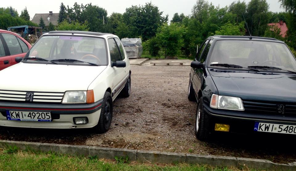

Dokładnie dziś mija rok od kiedy kupiłem GT'ka, z tego powodu zbiorę w jednym poście wszystkie najważniejsze informacje.
Przejechałem nim około 6000 kilometrów, były to głównie dojazdy do najbliższej pętli tramwajowej, stąd też nie narobiłem dużego przebiegu.
Przebieg mały, a napraw i wymian ogrom: :shock:
- nowy silnik, (żeliwny TU3M został zastąpiony aluminiowym TU3S)
- kopułka, palec rozdzielacza, świece, rozrząd, oleje, kable zapłonowe itd.
- prawa półoś
- 3 komplety felg
- naprawiony klakson
- zepsute światło cofania
- nowe amortyzatory
- sprężyny JAMEX -40mm
- gumy na wahaczach
- łożyska i gumy kolumn
- nowe radio i głośniki w półce
- cylinderki i zestawy naprawcze tylnych hamulców
- lampy przednie, kierunkowskazy, halogeny
- antena
- linka sprzęgła i łożysko oporowe
- klapa tyna z lotką
- tłumik od Fiata 125p :twisted: (niedługo wielki powrót cichego oryginału)
- uszczelki przednich drzwi
Nie będę pisać, że nigdy mnie nie zwiódł, bo zrobił to i to dwa razy. Raz postanowił mi zablokować tylne koło i obeszło się tanią i prostą wymianą, a drugi raz postanowił, że silnik mu się nie podoba i domaga się już następnego. Mimo takich małych zgrzytów wciąż miło mi się do niego wsiada i obserwuje jak wskazówka paliwa przechyla się w stronę rezerwy. A właśnie co do spalania, najniższe zaobserwowane to ok 6-6.5l/100km, a najwyższe ok 15-18 8)7
Podsumowując jestem zadowolony z zakupu, cieszę się, że dorwałem dosyć bogatą wersję (mimo że włożyłem w nią już 2 razy więcej, noż wynosiła cena zakupu), natomiast czegoś jest za dużo na tym aucie, a tym czymś są drzwi :(
Najbliższe plany:
- hamulce z wentylowanymi tarczami z przodu
- nowa skrzynia, ta idzie w ślady starego silnika
- całe nowe wahacze i pewnie też zwrotnica lub dwie
Teraz krótka galeria zdjęć, które udało mi się zgromadzić, najpierw nieco chronologii:

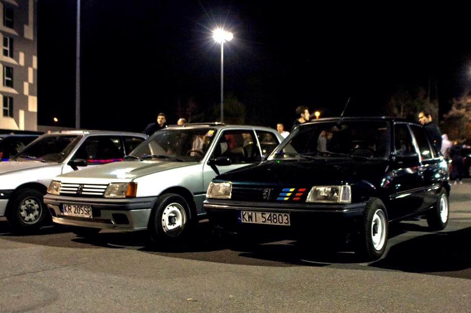

A teraz kilka zdjęć ze spotkań GT'ka z innymi Pugami:

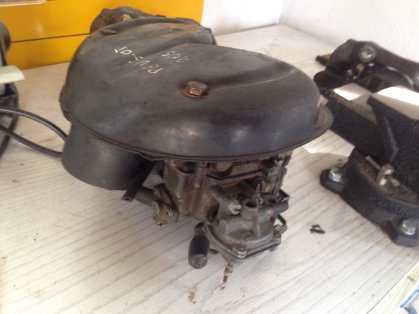

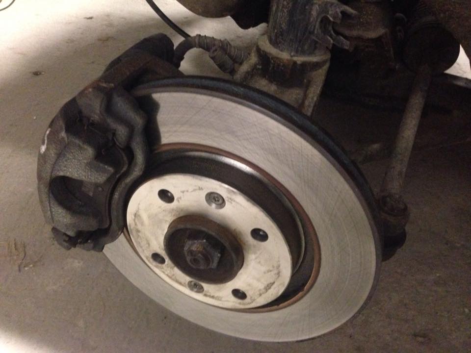

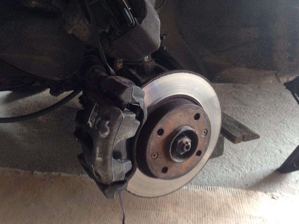

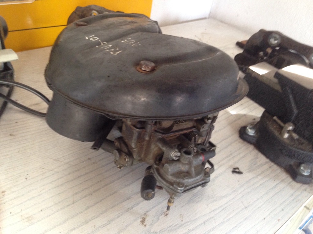

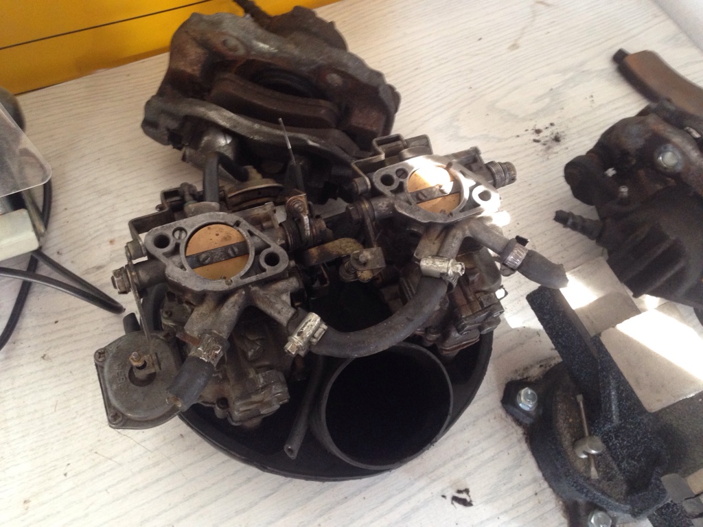

Odbylem dzis male szrotobranie, niestety zadnej 205 na czesci nie znalazlem, za to zdobylem gazniki WEBER'a od lezaka oraz zaciski z C3 z 2012r pod wentylowana tarcze 266mm. Te drugie przymierzylem od razu, musze dobrac odpowiednie sruby i niedlugo trafia do GT'ka, natomoast co do gaznikow to najpierw oddam je do regeneracji, a pozniej sie zastanowie czy montowac je u siebie i czy na obecna glowice :)

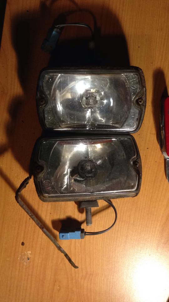

- kupiłem CIBIE dalekosiężne jednak wymagają regeneracji

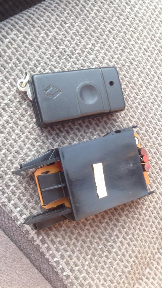

- kupiłem też centralkę i pilota od Renault 25, jeśli wszystko pójdzie zgodnie z planem to powinno to współpracować z centralnym zamkiem mojego Pug'a

- no i wisienka na torcie czyli w końcu porządne zaciski Bosch'a na tarcze 266mm
Po tych wszystkich zabiegach Pug hamuje o wiele lepiej, zniknął efekt "mieszania w garnku zupy" na drążku zmiany biegów oraz jazda GT'kiem cieszy coraz bardziej :D
Jakby się ktoś zastanawiał, zaciski Bosch'a na tarcze 266mm wchodzą pod SL201 bez problemu :)

Mam jeszcze pytanko
te zaciski maja tłoczek 54 mm ?

fila1223 pisze:Mam jeszcze pytanko
Jesli dobrze pamietam to tak, numer zacisku to Y01131, a producent Bosch oczywiscie :)

Filipczak pisze: Jesli dobrze pamietam to tak, numer zacisku to Y01131, a producent Bosch oczywiscie :)
Sprawdziłem 54 mm tłoczek :)
