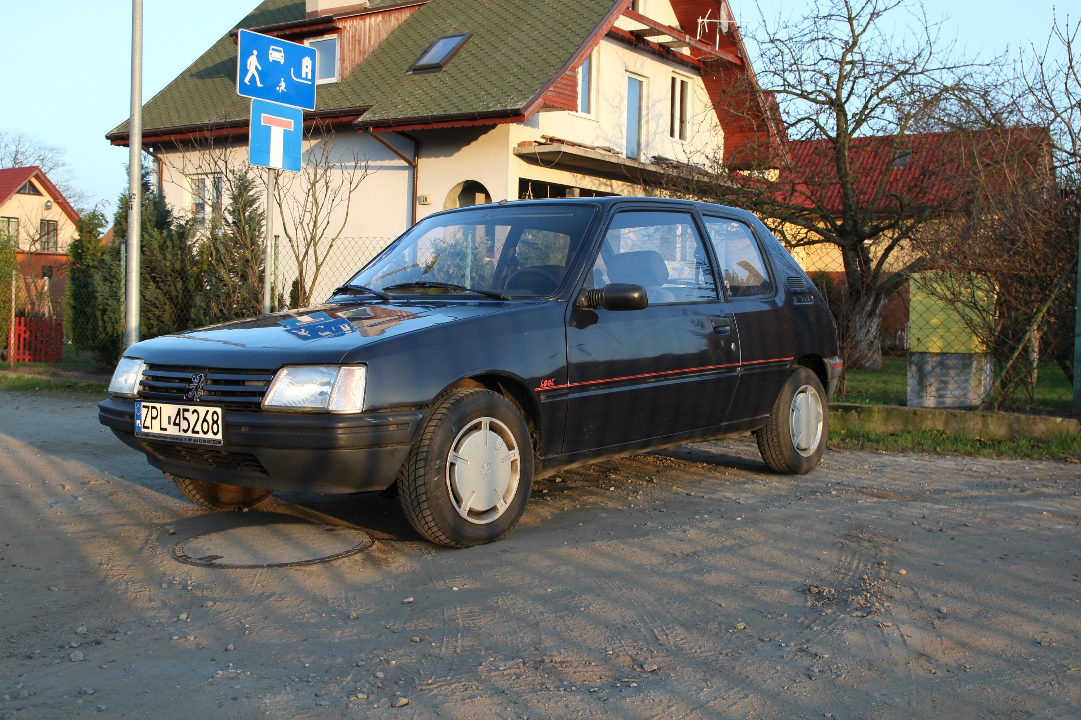

Mój pierwszy samochód. Jestem drugim właścicielem w kraju (od ponad miesiąca) wcześniej jeździł po niemieckich drogach. Karoseria zaskoczyła mnie brakiem rdzy, oryginalny lakier (M1TW) i przebieg 268 tys. Prezentuję go tutaj aby się pochwalić i zachować jakiś porządek w jego przemianach.
Na pierwszy ogień poszło wysokie zawieszenie, które wyglądało paskudnie. Teraz są sprężyny Jamex i wygląda przyzwoicie.
W planach teraz są felgi, dokładki od gti i uzupełnienie braków w listwach oraz prawy błotnik.
