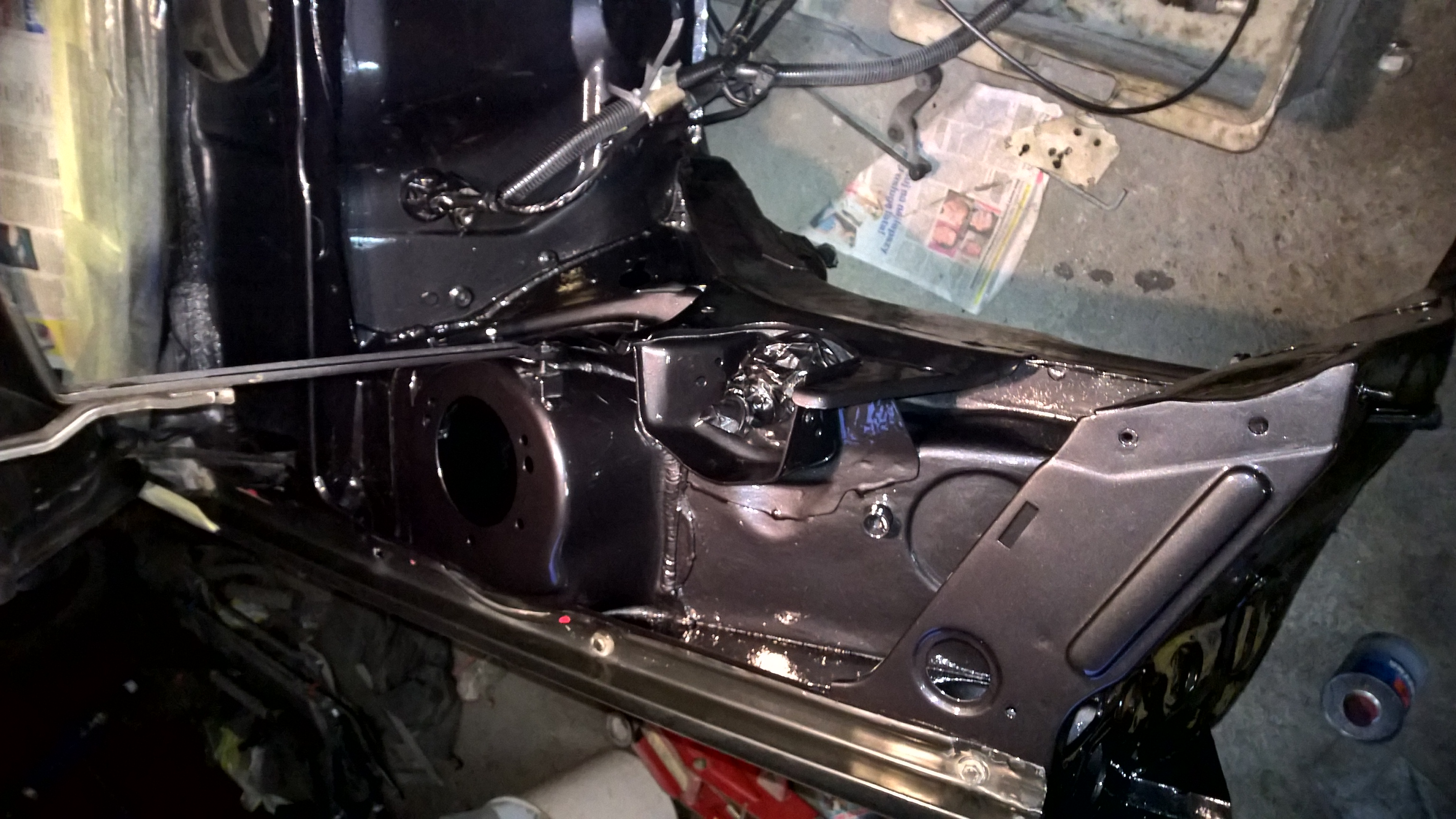

Byly w takim stanie. Podłużnice miały tylko nalot od rdzy.

Kolor troszkę w fiolet wpada ale już za poźno na zmiany. Jak na pierwszy raz wyszło dobrze

Wygląda nieźle :)
Kolorem pod maską się za bardzo nie przejmuj tego i tak nie widać za bardzo :P

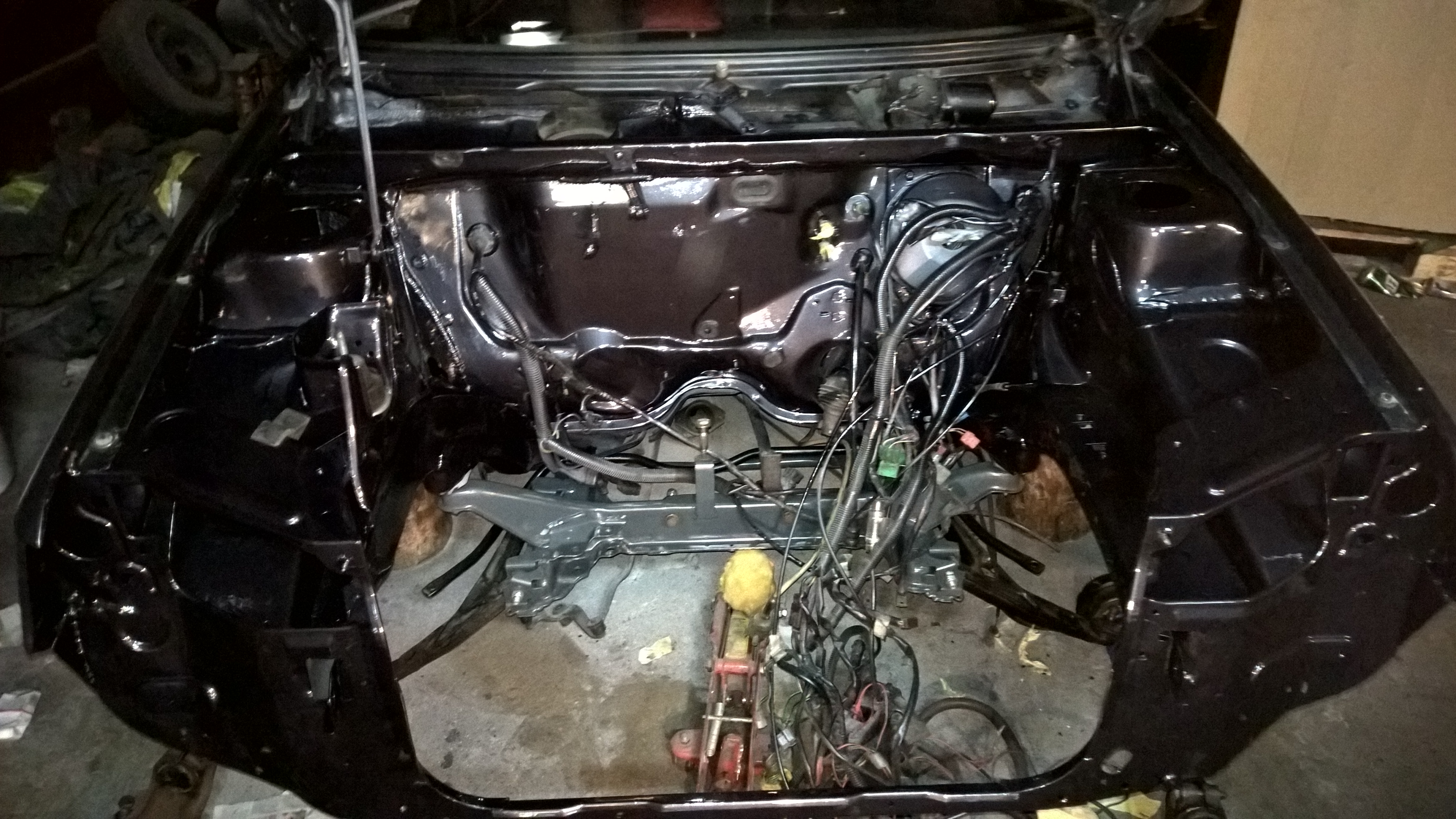

kamyk
Posty: 172
Rejestracja: 05 lis śr, 2014 12:40 pm
Posiadany PUG: look
Lokalizacja: Police/Szczecin
Re: 205 look Mi16
Post autor: kamyk » 08 paź sob, 2016 1:20 pm
Powoli możne sprzątać.

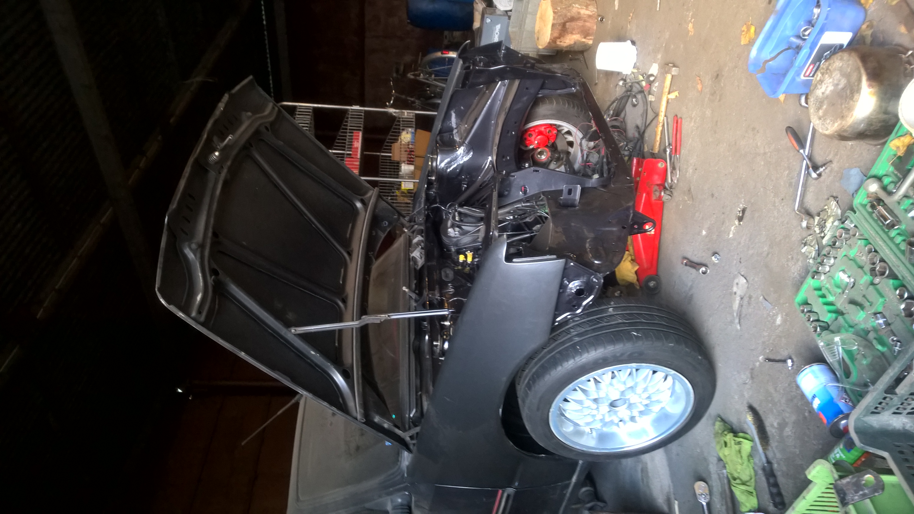

kamyk
Posty: 172
Posiadany PUG: look
Re: 205 look Mi16
Post autor: kamyk » 29 paź sob, 2016 3:01 pm
Jakoś to powoli idzie. Parę cześci jeszcze brakuje ale na wiosnę może pojedzie o wlasnych siłach.
fila1223
Posty: 843
Re: 205 look Mi16
Post autor: fila1223 » 29 paź sob, 2016 9:15 pm
Wygląda to miodnie na tych felgach :D
A te zaciski to jak mawiał Moog z MCM +25 kw :twisted:
Jak ten próg wyszedł tak btw i kiedy silnik zagości na swoim miejscu :D

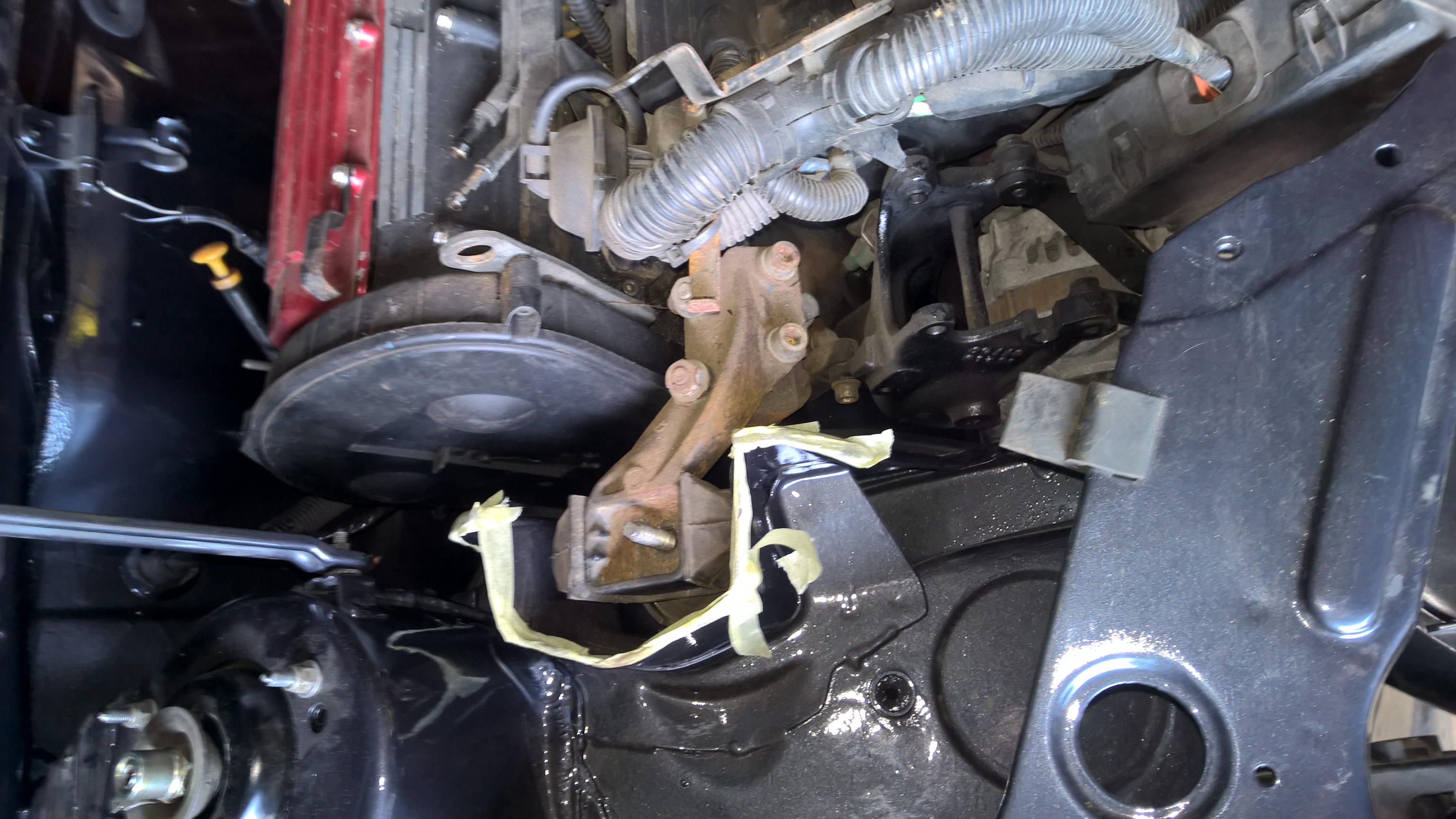

kamyk
Posty: 172
Posiadany PUG: look
Re: 205 look Mi16
Post autor: kamyk » 11 lis pt, 2016 2:23 pm

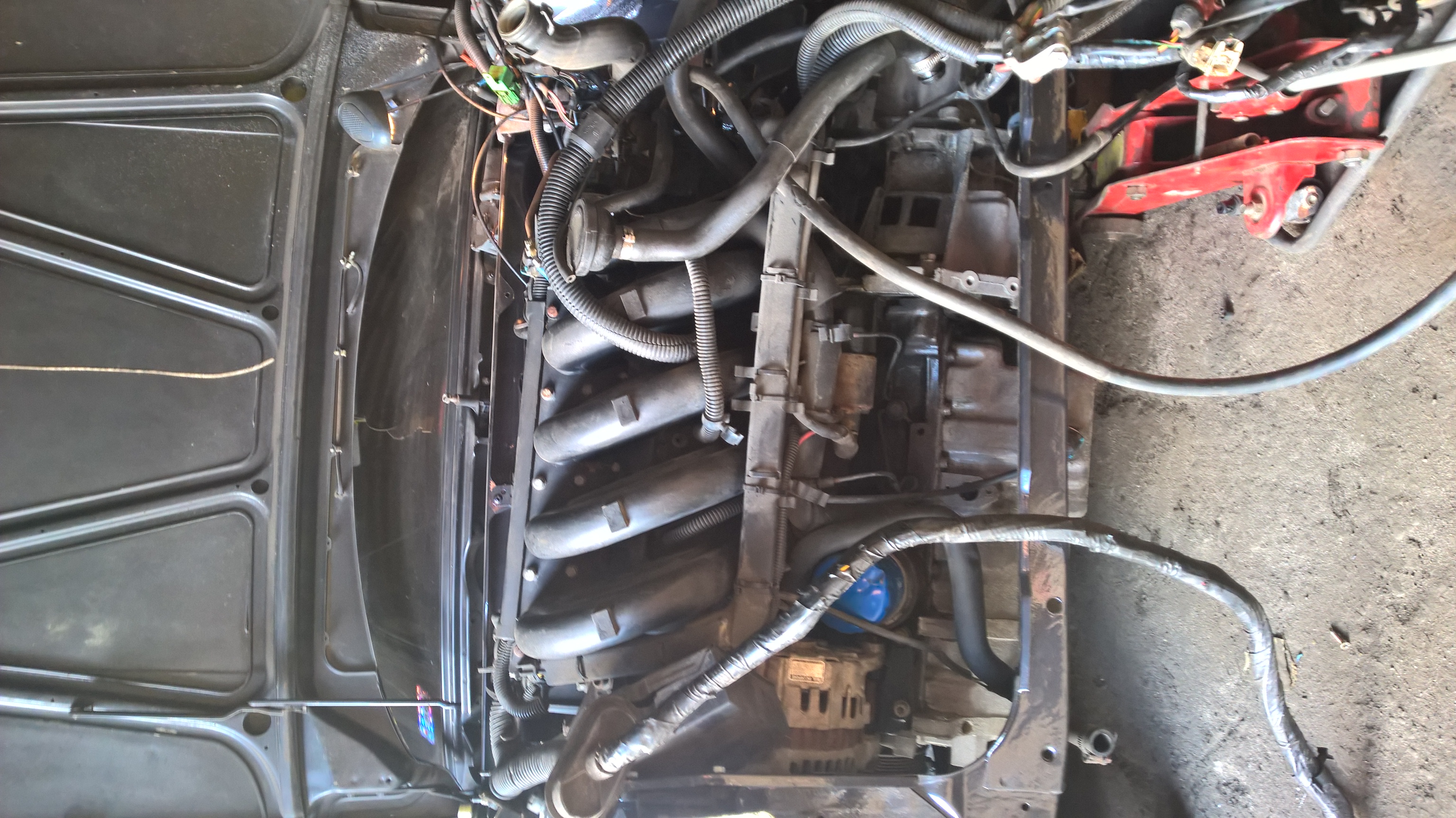

Przyszedł czas na przymiarkę silnika, i siedzi krzywo strasznie. W czym jest problem?
Posty: 5503
Re: 205 look Mi16
Post autor: grzesiek309 » 11 lis pt, 2016 3:28 pm
Zrób zdjęcie łap z obu stron. Musi siedzieć równo, więc coś ewidentnie źle złożone.
kamyk
Posty: 172
Posiadany PUG: look
Re: 205 look Mi16
Post autor: kamyk » 11 lis pt, 2016 4:47 pm
Wydaje mi się, że to wina właśnie tej łapy.
Posty: 5503
Re: 205 look Mi16
Post autor: grzesiek309 » 11 lis pt, 2016 6:14 pm
Sama łapa wygląda ok. Mam taką samą. Poduszka jedynie może być wyższa
kamyk
Posty: 172
Posiadany PUG: look
Re: 205 look Mi16
Post autor: kamyk » 11 lis pt, 2016 7:48 pm
Pod mocowaniem akumulatora upewnie się jeszcze ale wydaje mi się że już wyżej nie pojdzie.

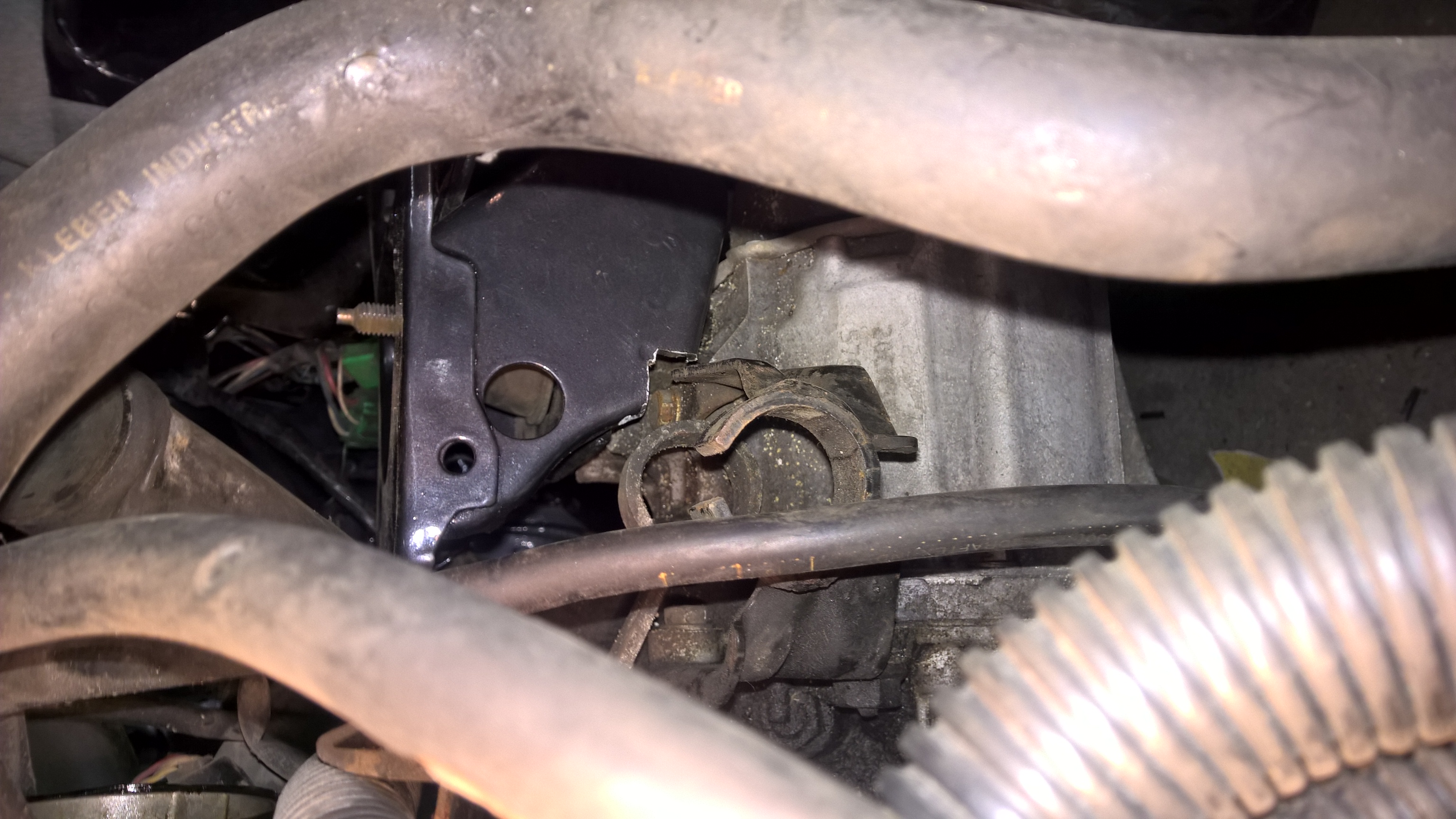

kamyk
Posty: 172
Posiadany PUG: look
Re: 205 look Mi16
Post autor: kamyk » 26 lis sob, 2016 5:01 pm
Parę cennych rad od Grzesia i silnik prosto zakotwiczony. Mocowania z nierdzewki do kompletu.
Fox
Posty: 2041
Numer Gadu-gadu: 6433729
Re: 205 look Mi16
Post autor: Fox » 27 lis ndz, 2016 6:11 pm
kamyk pisze:Parę cennych rad od Grzesia i silnik prosto zakotwiczony
Co było nie tak?
Posty: 5503
Re: 205 look Mi16
Post autor: grzesiek309 » 27 lis ndz, 2016 8:50 pm
Łapa na skrzyni ;) Fabryczna z
405 nie pasowała do 205
kamyk
Posty: 172
Posiadany PUG: look
Re: 205 look Mi16
Post autor: kamyk » 27 lis ndz, 2016 10:26 pm
Dokładniej lapa fabryczna nie była potrzebna. Bolec z łapy bezpośrednio w skrzynię, podciąć mocowanie akumulatora i podkładka na poduszkę od góry bo gwintu mało. Może ktoś kiedyś będzie szukał.
