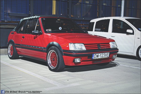

Wyprodukowany w grudniu 1990, co tłumaczy wyposażenie w części z Phase2.
Wyposażenie: wspomaganie kierownicy, elektryczne szyby z przodu, elektrycznie składany dach, panel na 5 przycisków, zegarek, podświetlany schowek i inne charakterystyczne dla wersji GTI bez dachu
Oryginalnie silnik 1,9 XU9J1 o mocy 102 koni.
Obecny przebieg 145tyś km.

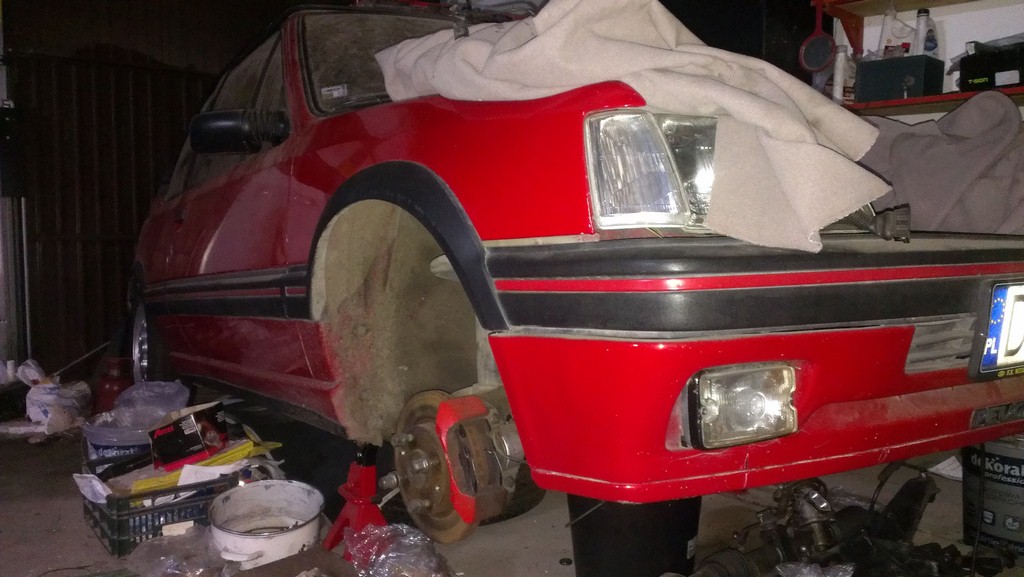

CeTIk stał u Sławka w garażu na kołkach i nie zamierzał od prawie 3 lat się z niego ruszyć.
Głównym powodem tego zastoju była awaria silnika, jak się po jego demontażu okazało silnik zassał wodę na tłok. Niestety po tej akcji z silnikiem Slavko stracił serce do tego auta, zresztą co chwilę z tego co pamiętam borykał się on z przeróżniejszymi problemami dotyczącymi napędu w tym aucie. Dlatego ja jako nowy właściciel skorupy bez dachu postanowiłem, że potraktuję go trochę inaczej niż wszyscy użytkownicy kabrioletów, ale o tym później
Tak wyglądało autko w momencie podpisania umowy: Od tego momentu zaczęło się kompletowanie części, szukanie silnika oraz same prace przy aucie.

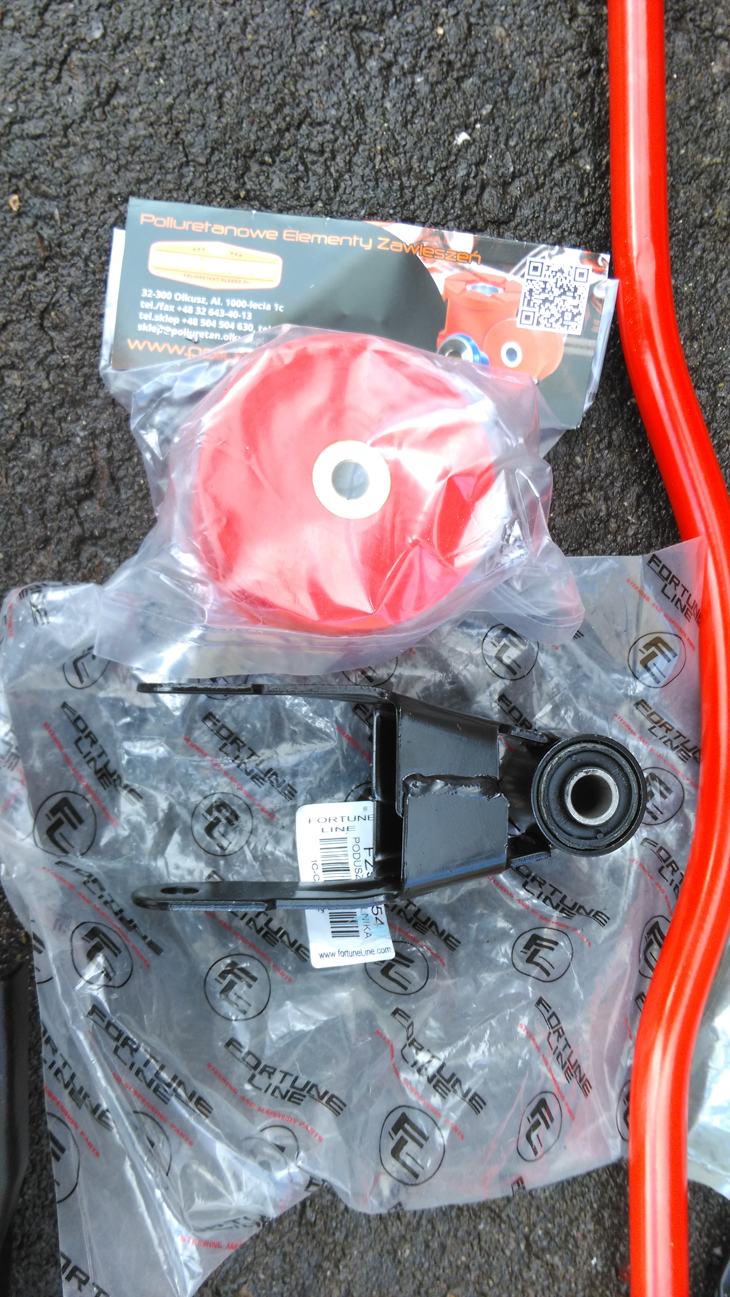

- nowe poduszki na skrzyni i za silnikiem
