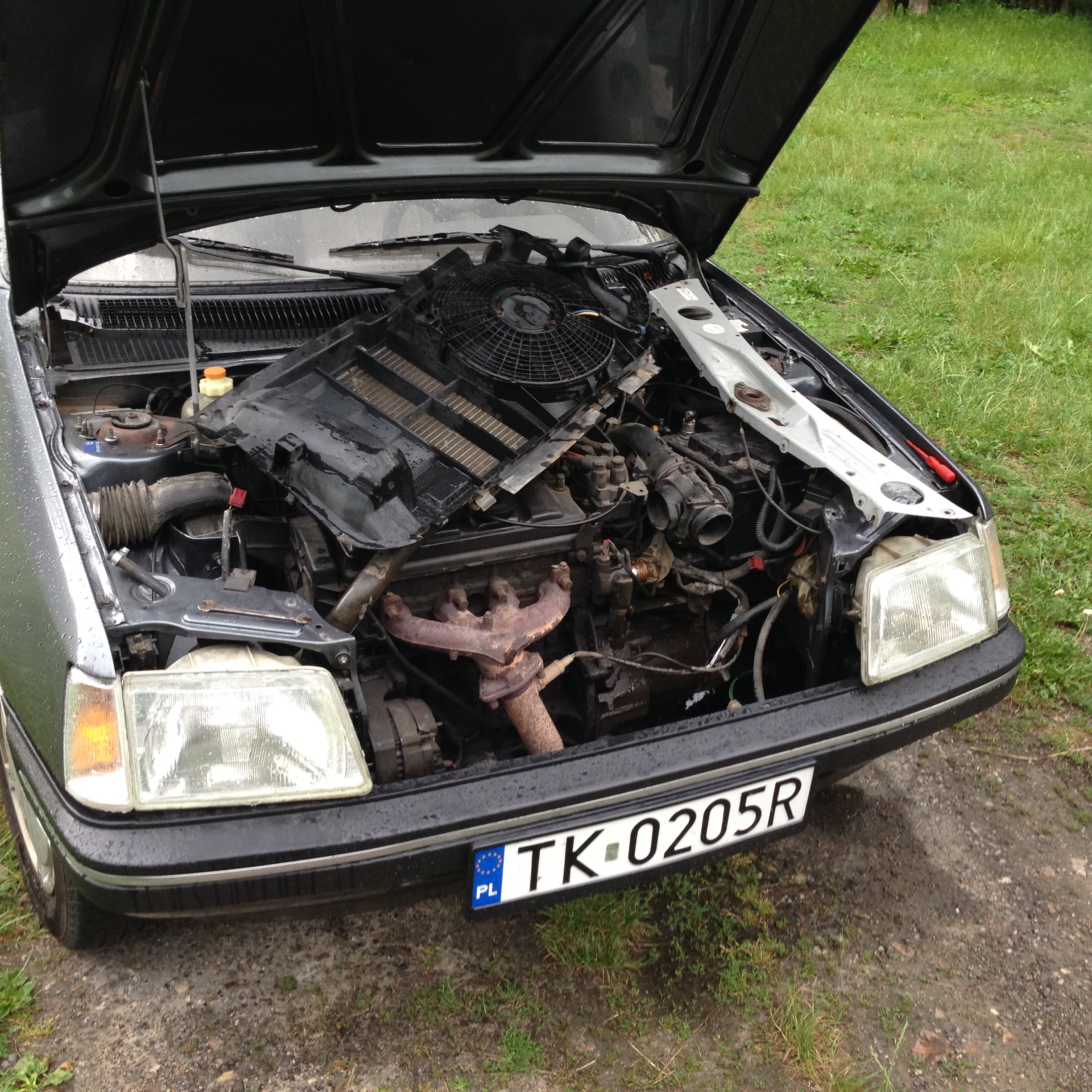

Dzisiaj miałem trochę czasu, to zmieniłem całą chłodnicę wraz z wentylatorem.
Postęp był- kontrolka znikła, ale po kilku kilometrach ostrzejszej jazdy znowu zagotowało wodę

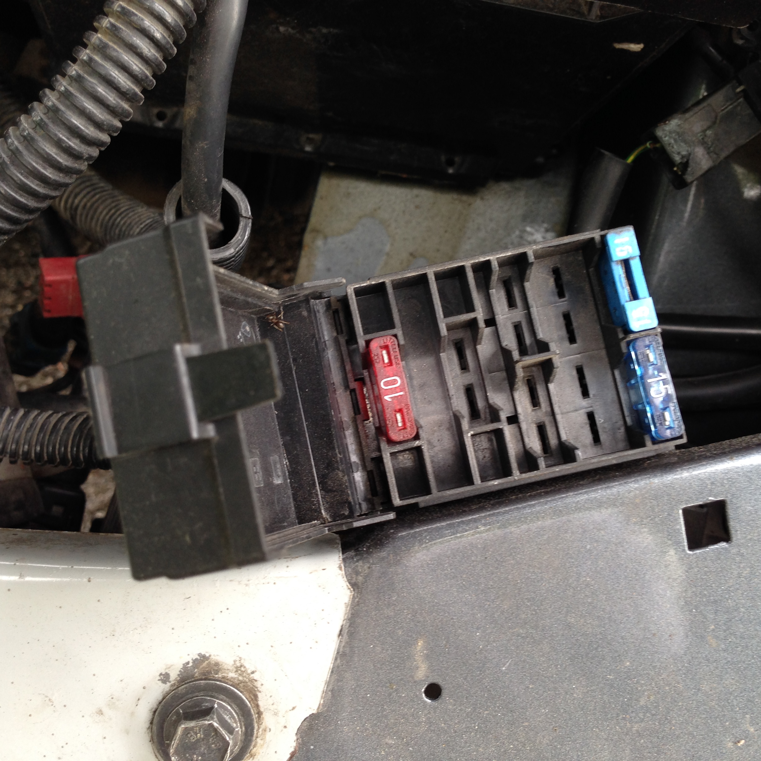

Zacząłem się zastanawiać co steruje pracą wentylatora, sprawdziłem kabel i był ok, kostka również jak nowa. Idąc za ciosem doszedłem do skrzynki bezpieczników, gdzie okazało się, że jeden bezpiecznik był spalony
