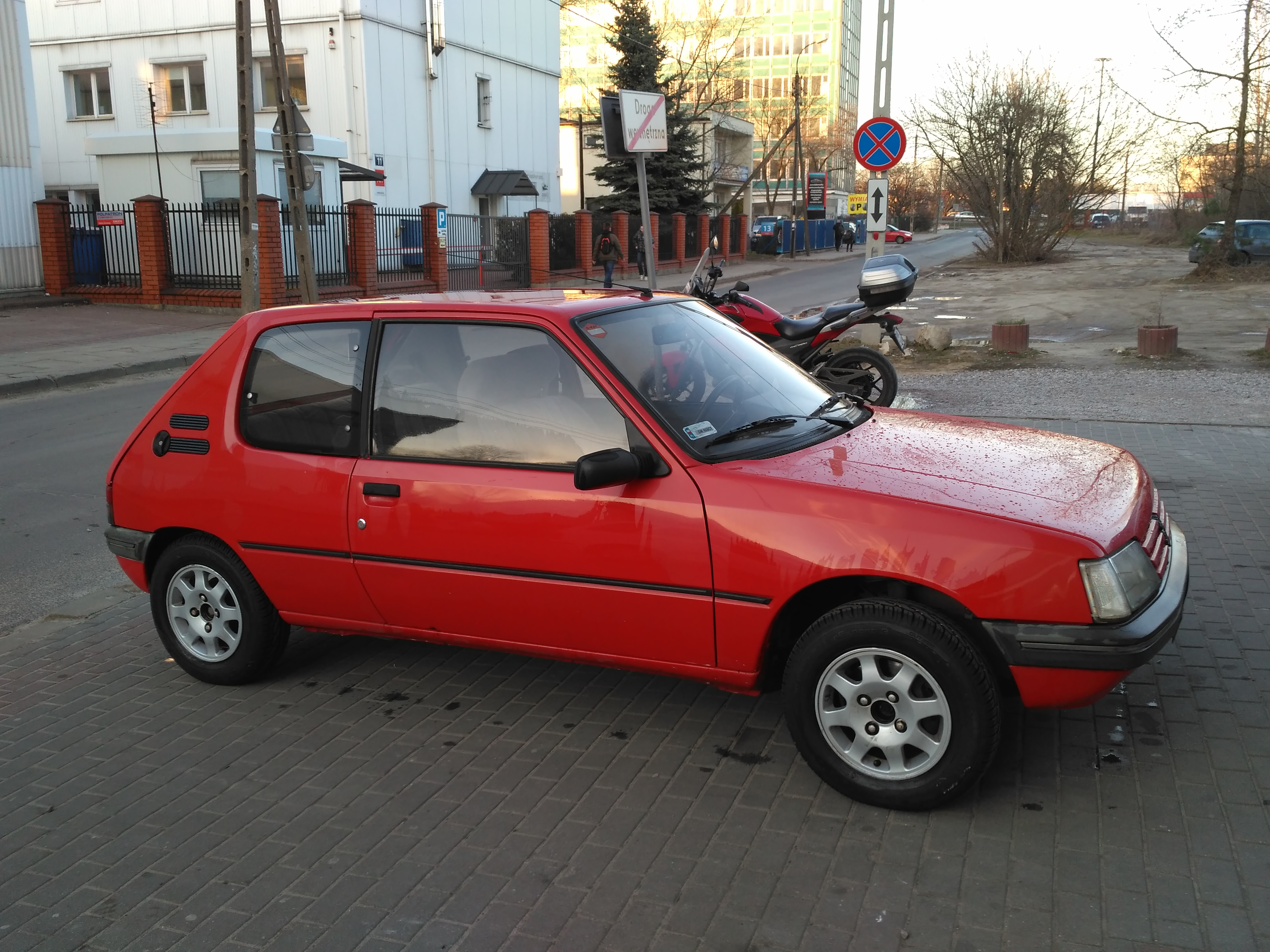

Nowe opony, letnie felgi (jeszcze bez kapselkow). Ktos wie jaki to jest dokladnie model felg?
Posty: 6901
Re: 1.9 Automatic "Żeli Papą"
Post autor: RafGentry » 24 mar pt, 2017 9:55 pm
Wyglądają mi na felgi ze 106-tki.

Post autor: krzyska » 25 mar sob, 2017 10:16 am
W 106 RG takie były.

I w późnych 205 RG chyba też ;)

Oczywiście, że to koła z późnego Rolanda Garrosa kabrio. Coś mnie zaćmiło :mrgreen:
