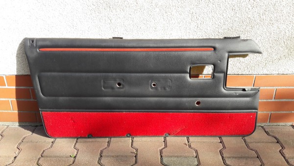

Chyba opcja piec bliższa prawdy bo na blachach drzwi nie ma ani śladu kontaktów z wodą. Tylko poradźcie czy coś z tego boczka jeszcze będzie. Jak go zreanimować? Bo oprócz falistego kształtu jest w niezłym stanie.

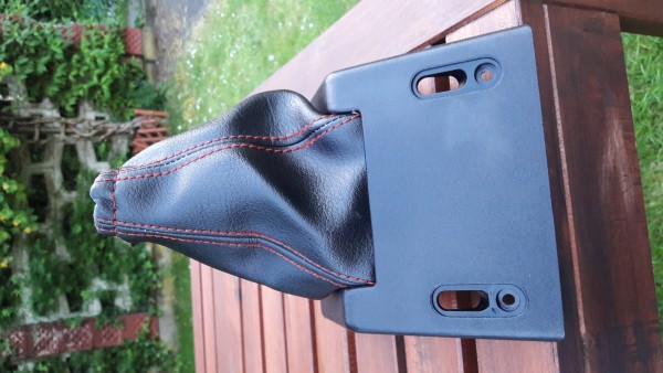

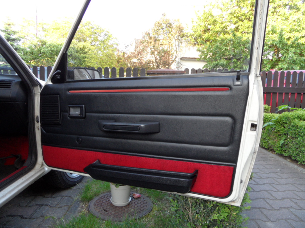

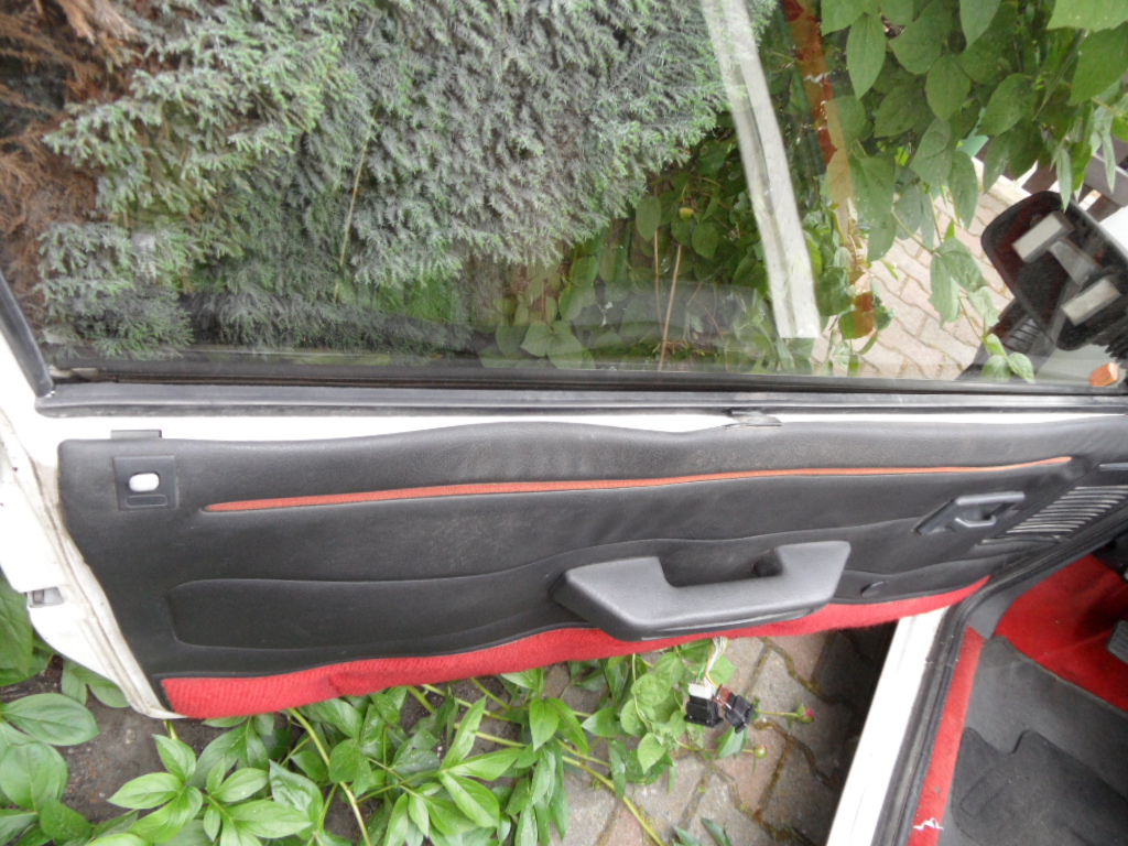

205 czeka na termin przyjęcia do warsztatu, a ja zbieram części i próbuję pozbyć się brudu z plastików wnętrza. Niesamowite jak brud może się "zżyć" z wnętrzem samochodu. W pierwszej kolejności odświeżenie przeszła tapicerka drzwi pasażera, wyczyszczona, wyprana, sterownik szyby też ożył. Jeszcze do kompletu brakuje tylko czarnej klamki-może ktoś ma do sprzedania?

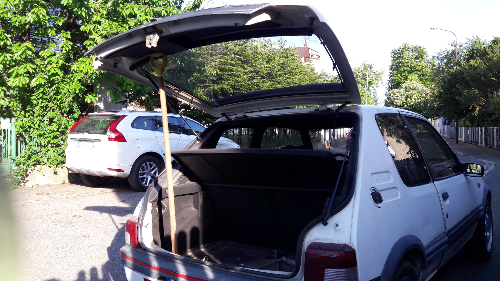

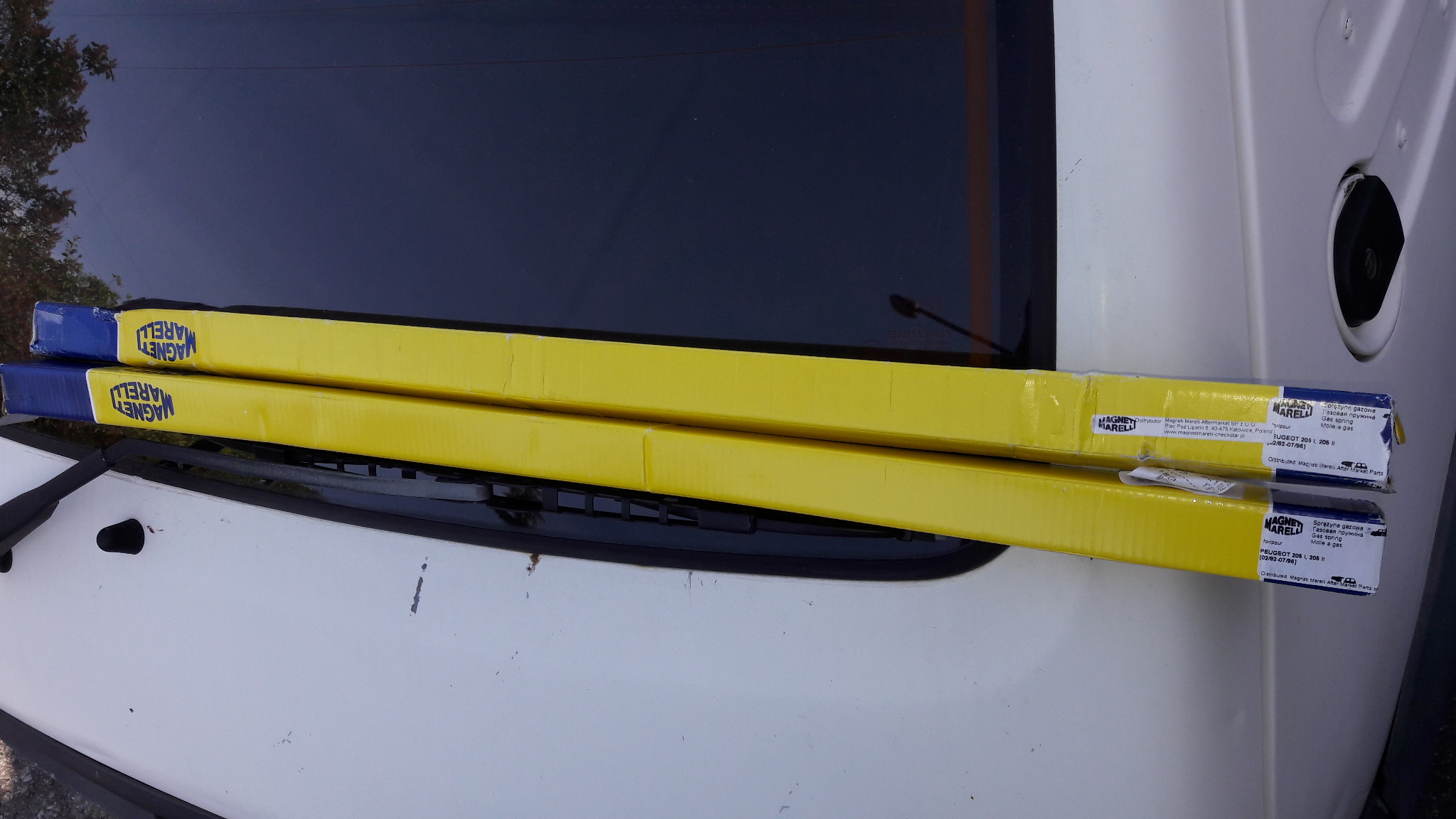

Peugeot otrzymał dzisiaj pierwszą nową część, siłowniki tylnej klapy, które zastąpiły drewniany kij.
Przed czyszczeniem.
Przed czyszczeniem.
Efekt po czyszczeniu z użyciem APC, odżywki i czerwonej farby do tkanin

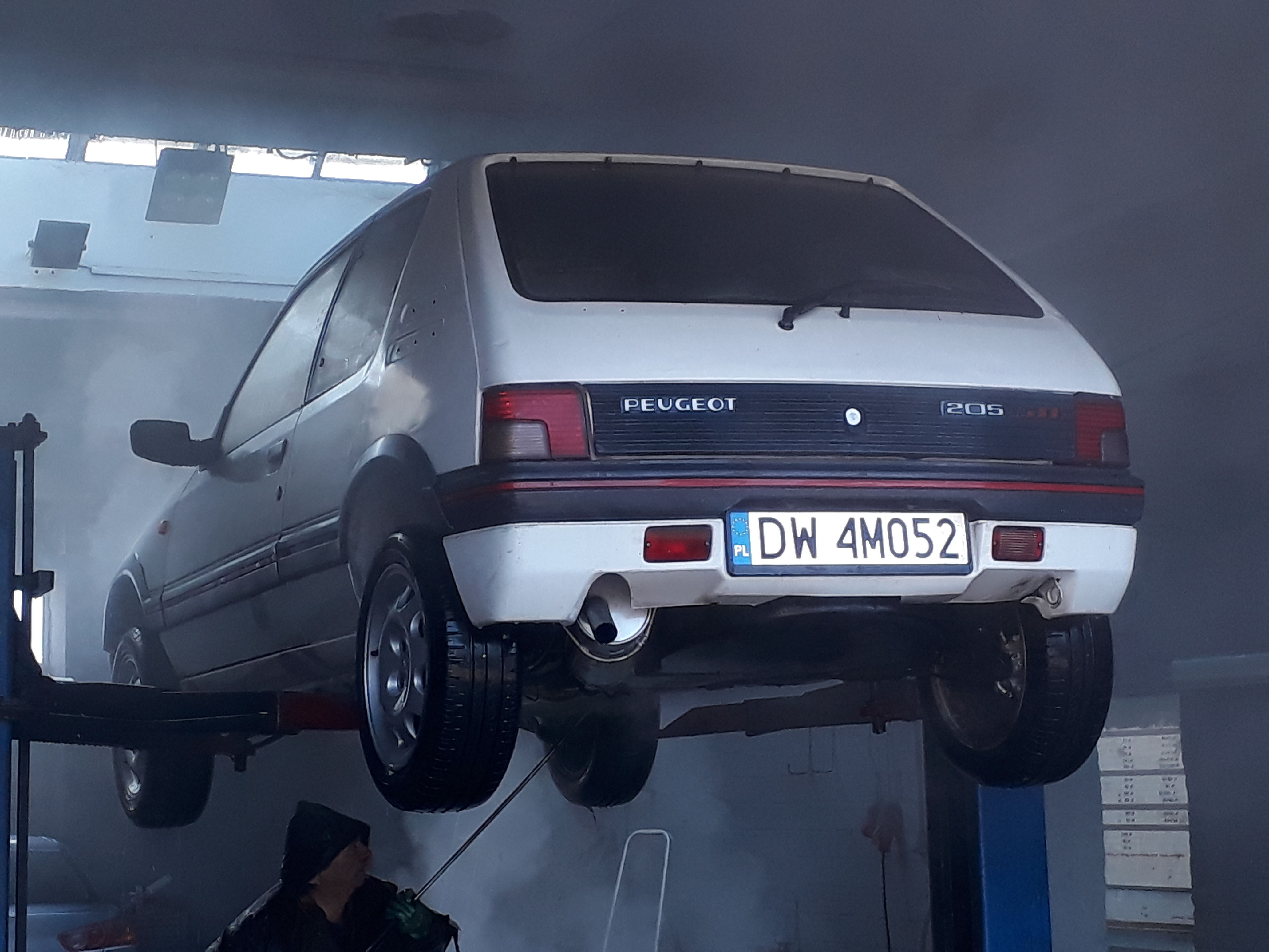

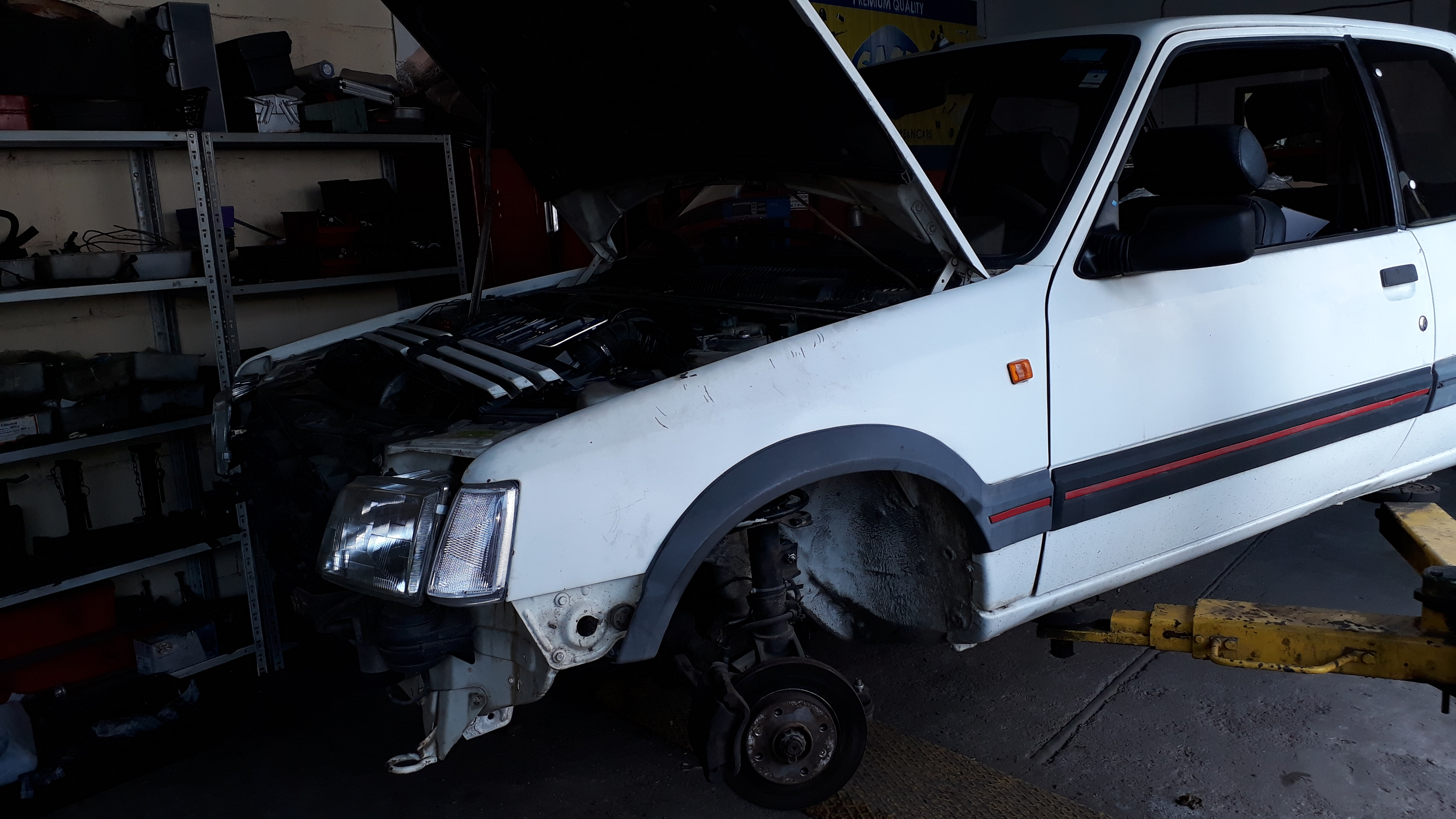

Dzisiaj moje Peugeot-y zamieniły się miejscami. 403 wróciła z warsztatu, a 205 pojechała na jej miejsce. Remont zaczyna się od zawieszenia, myślę, że większość elementów będzie do wymiany. Może macie jakieś sugestie co do producentów części, o których produkty warto się postarać? Jakie byście radzili założyć amortyzatory, żeby charakter zawieszenia zbliżony był do oryginalnego?
Mojemu mechanikowi, który remontuje 403, aż się oczy zaświeciły na myśl o remoncie 205 GTI. Kiedyś miał 309 GTI, które pięknie odrestaurował. Jego samochód jest opisany w magazynie Top Gear nr 10/2015.

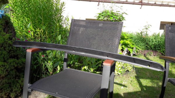

Ja ze swojej strony zbieram części. Ostatnio udało mi się kupić boczek drzwi i "pozyskać" spoiler tylnej klapy z białego rajdowego 1.6, które ostatnio było do sprzedania w Mrągowie.
Nówka sztuka. Nawet rocznik produkcji taki sam jak samochodu-1990
Temu boczkowi już dziękujemy
Prawie jak z fabryki, ma nawet komplet plastikowych spinek.

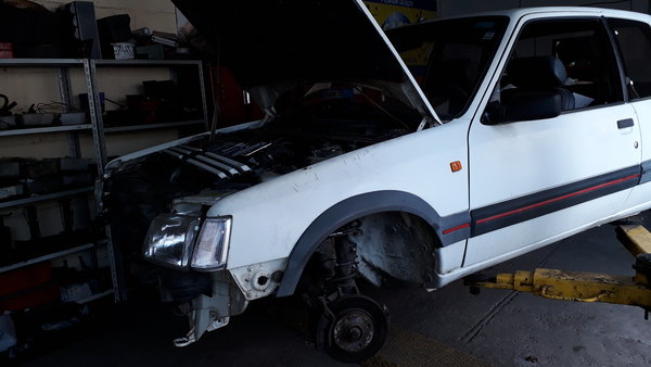

Dawno nie było aktualizacji w wątku, ale prace przy 205 trwały cały czas. W skrócie przedstawię co zostało zrobione. W pierwszej kolejności wykonano pracę konieczne do tego aby samochód zaliczył przegląd techniczny. Biorąc pod uwagę to w jakim stanie technicznym był samochód w momencie zakupu śmiało mogę powiedzieć, że pierwszy przegląd przed rejestracją musiał być podbity przez diagnostę bez oglądania pojazdu. Miało to jeszcze jedna konsekwencję w postaci niezgodności masy dopuszczalnej z tabliczki znamionowej z wartością wpisaną przez diagnostę do dokumentów. Musiałem trochę pochodzić po urzędach aby wyprostować dane w dowodzie rejestracyjnym.

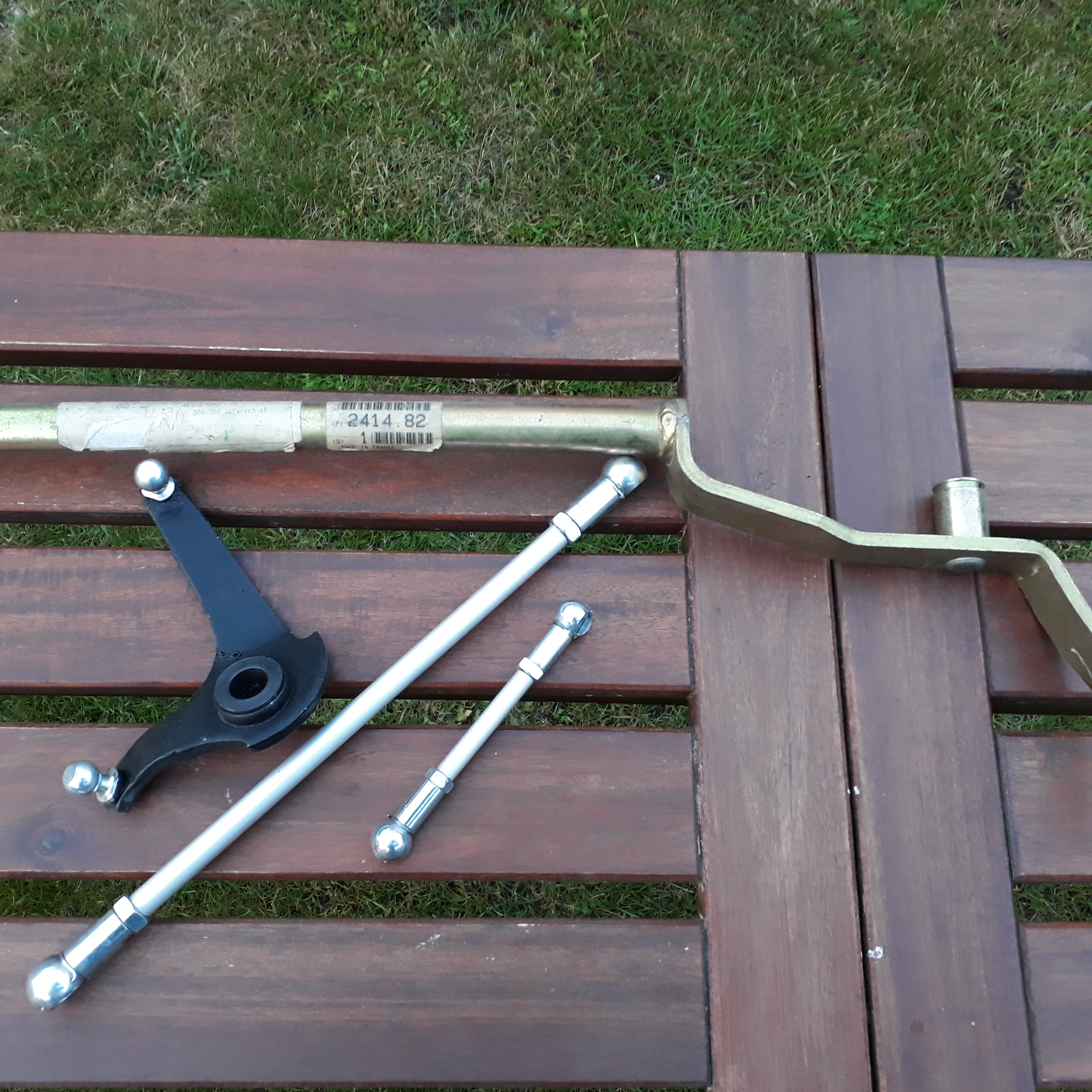

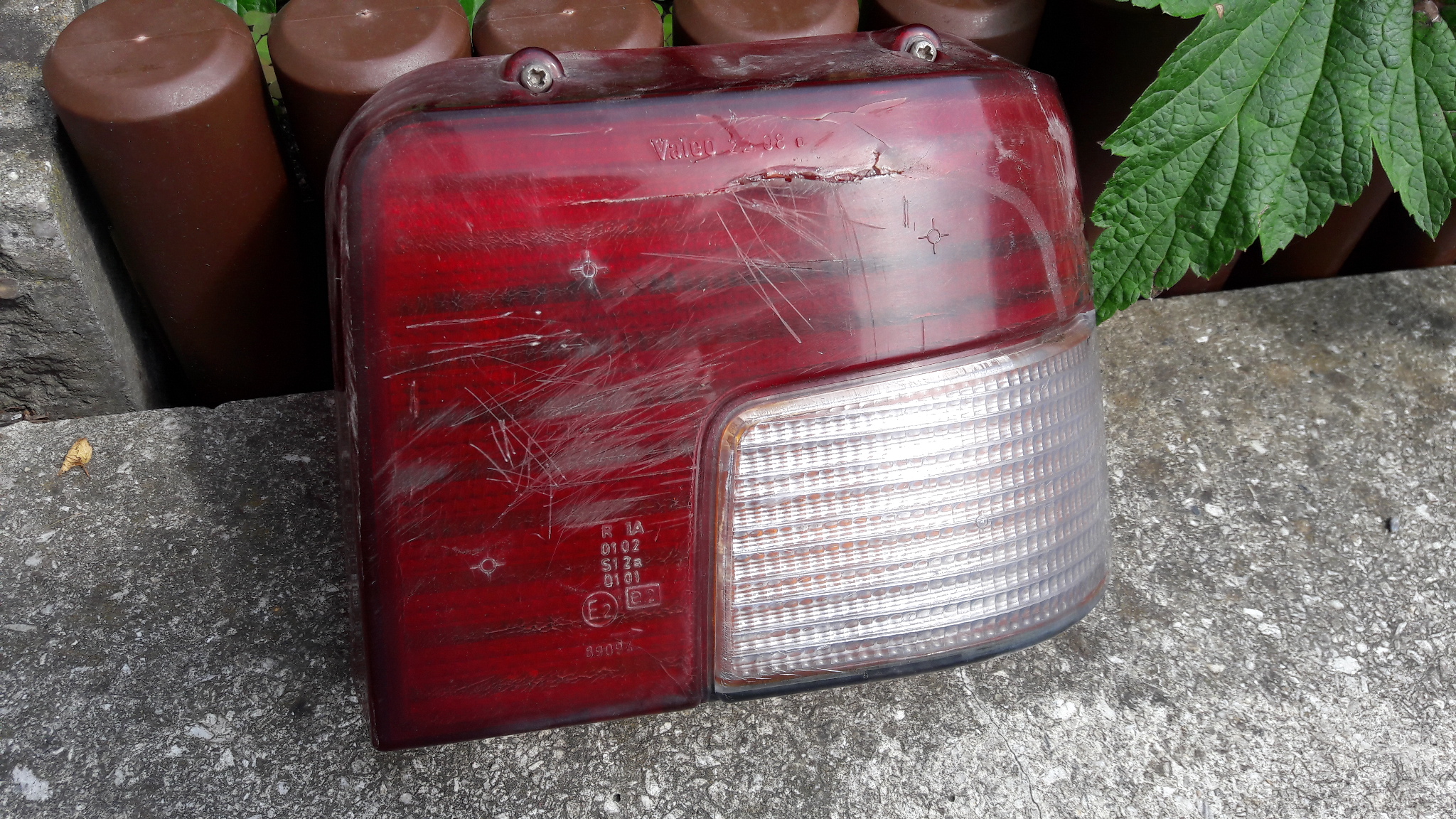

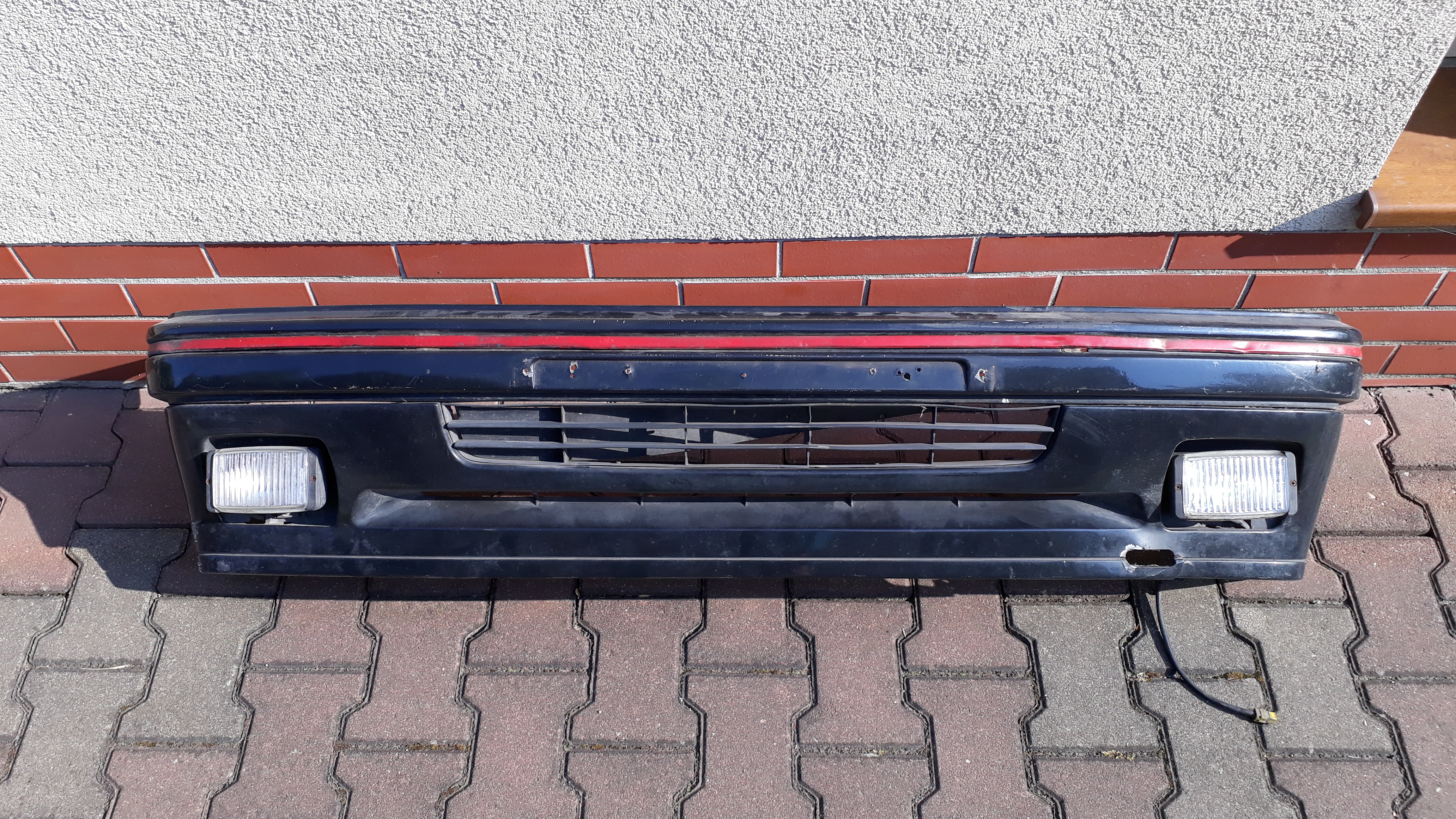

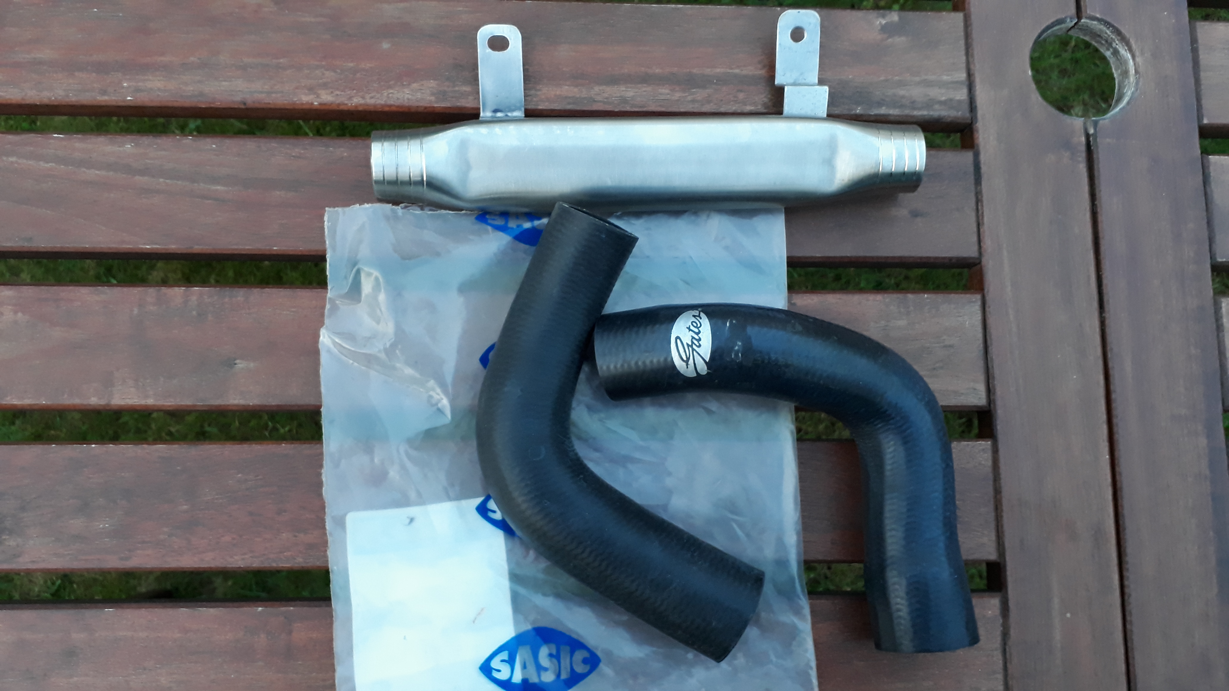

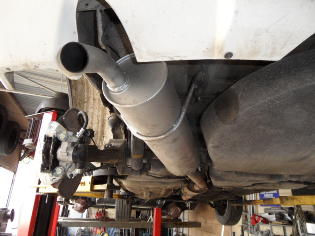

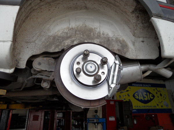

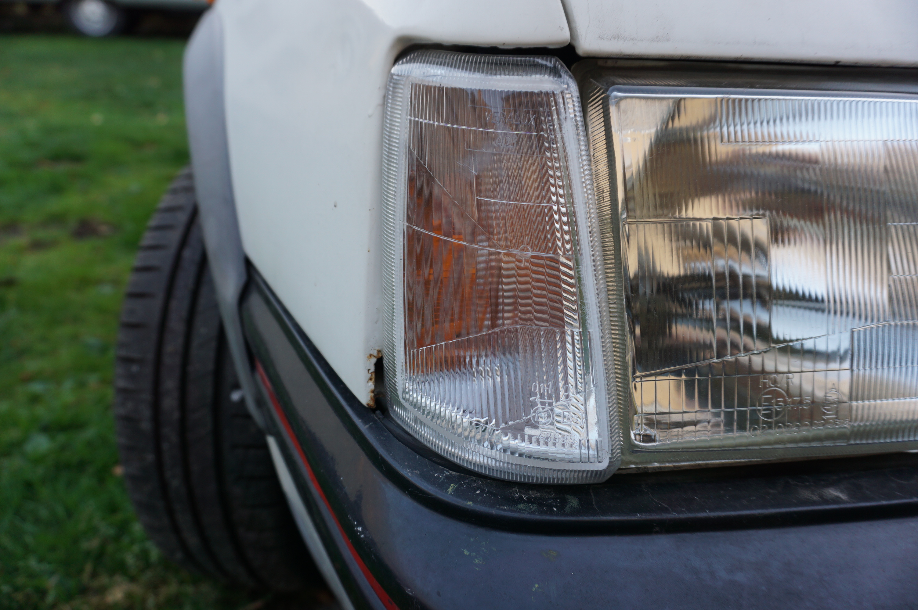

Pierwsze prace polegały na wymianie rozrządu, regeneracji tylnej belki, regeneracji przekładni kierowniczej, wymianie końcówek drążków kierowniczych, wodzików zmiany biegów (dzięki Grzesiek309 _O_ ), łożysk i gum kolumn mc'persona (o dziwo same amortyzatory nie wymagały wymiany), łącznika układu chłodzenie z przewodami gumowymi od PiotrDiesel, piast tylnych, oryginalnych tylnych zacisków hamulcowych Bosch, klocków, tarcz i przewodów hamulcowych, tłumika końcowego, oleju, płynów i filtrów. Założyłem także elementy zewnętrzne, których zły stan uniemożliwiłby przejście przeglądu. Wymieniłem reflektory na nowe zamienniki, kierunkowskazy, używane tylne Valeo, oryginalny przedni zderzak, niestety polakierowany lakierem z połyskiem. Udało mi się także kupić nowe halogeny dalekosiężne Siem. Zmieniłem też na nowe uszkodzone lusterko kierowcy. Na felgi trafiły nowe opony Goodyear EffincientGrip w oryginalnym rozmiarze 185/55/15. Tak przygotowany samochód pojechał na przegląd, który przeszedł bez zastrzeżeń technicznych, ale stwierdzono nieprawidłową wartość masy dopuszczalnej w dokumentach, o której pisałem na wstępie. Po załatwieniu tej sprawy samochód był gotowy do dalszego etapu remontu, o którym napiszę w kolejnym poście
Stara lampa tylna w opłakanym stanie, pęknięta i z wodą w środku

Halogeny w dokładce zostały zastąpione oryginalnymi Siem

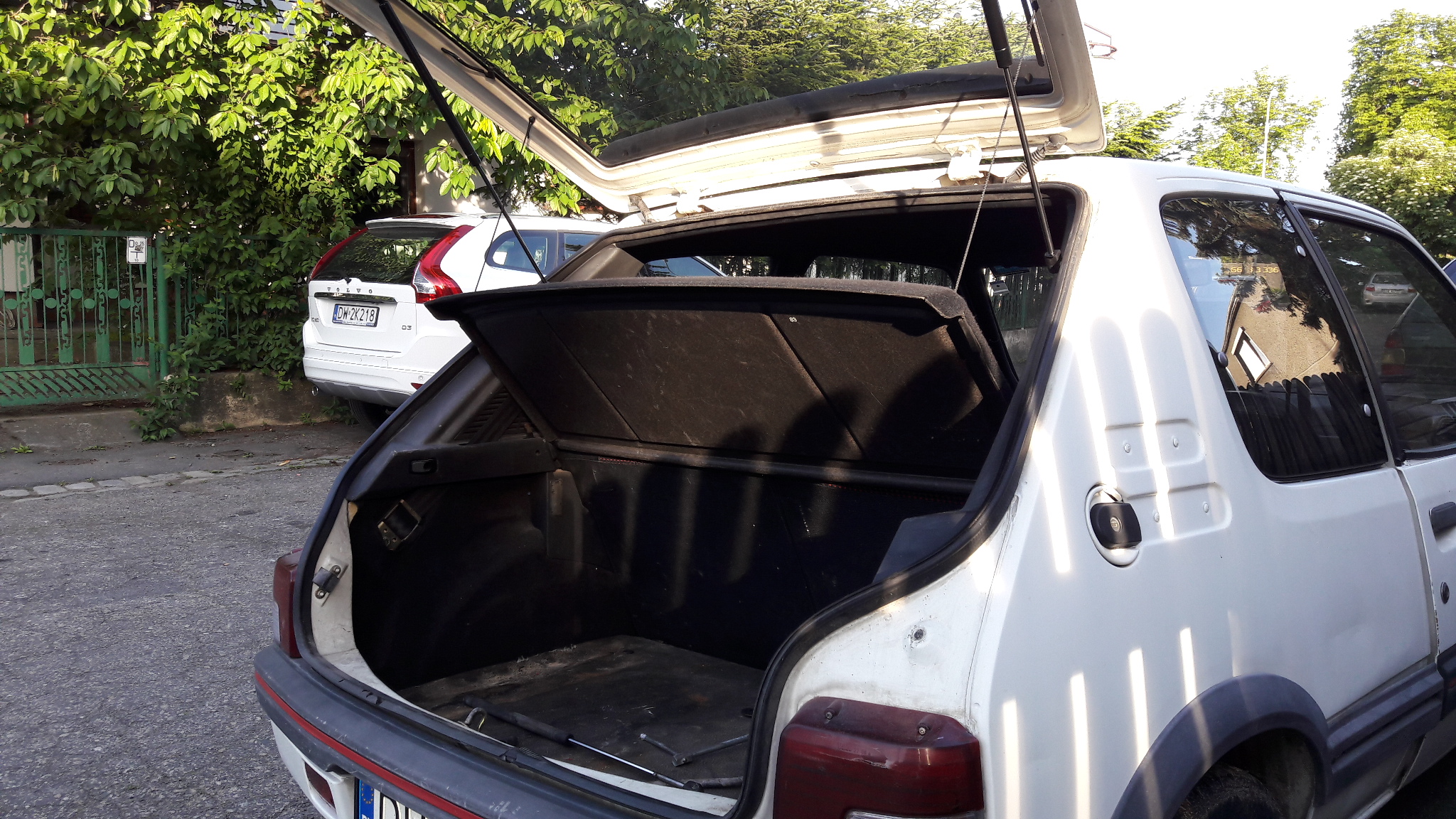

Przeglądając zdjęcia zastanawia mnie osłona koła zapasowego..to fabryczne rozwiązanie?

A mnie ciekawi co zrobiłeś z dokładką i zderzakiem.

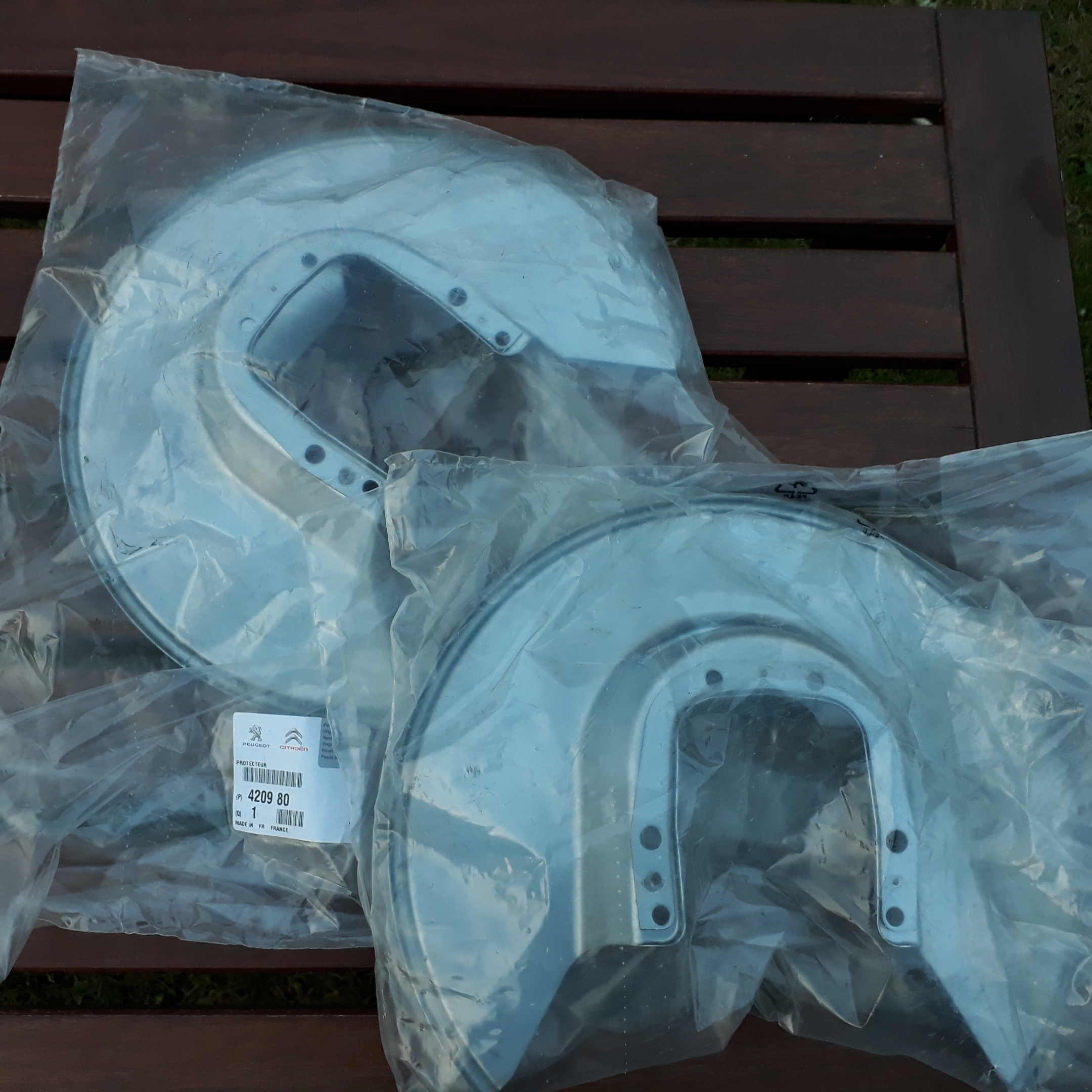

Tarcze kotwiczne belki możesz kupić nowe. 100/szt. O wiele lepszy efekt wizualny :)

Osłona koła zapasowego wygląda na rozwiązanie fabryczne. Jest opuszczana normalnie śrubą w bagażniku.

Tarcze kotwiczne oczywiście kupione nowe, tylko na zdjęciu jeszcze niezałożone.
RafGentry co masz na myśli pytając co zrobiłem ze zderzakiem i dokładką zderzaka?

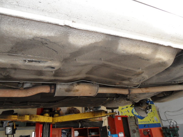

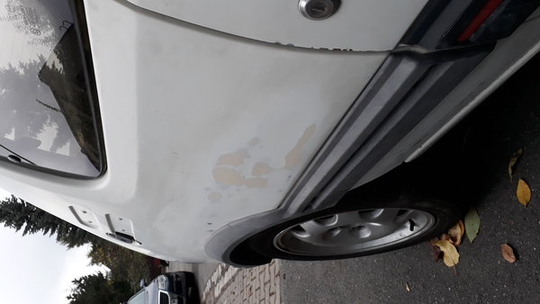

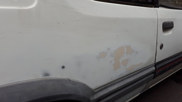

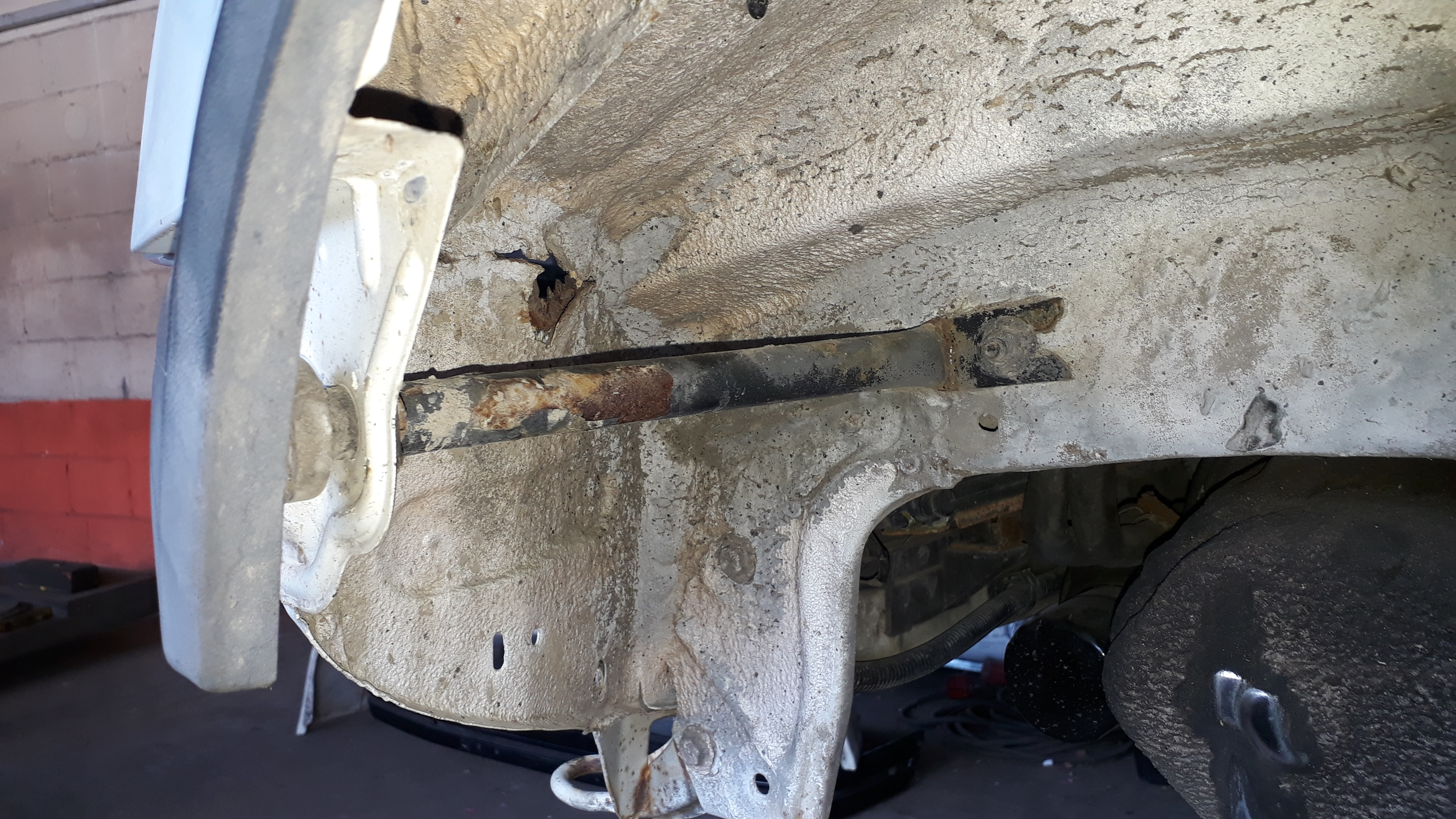

Jesienią samochód przeszedł nieduży remont blacharski. Nieduży, bo z racji kraju pochodzenia nie było wiele miejsc wymagających interwencji blacharskiej. Jedynie za przednim lewym reflektorem był niewielki ubytek wyżarty przez korozję. Poza tym blacharz miał do poprawienia parę wgniotek parkingowych i uszkodzenie podłogi pod fotelem kierowcy spowodowane prawdopodobnie najechaniem na kamień lub wysoki krawężnik.

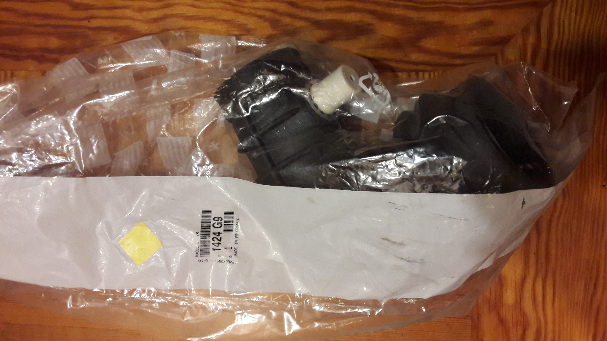

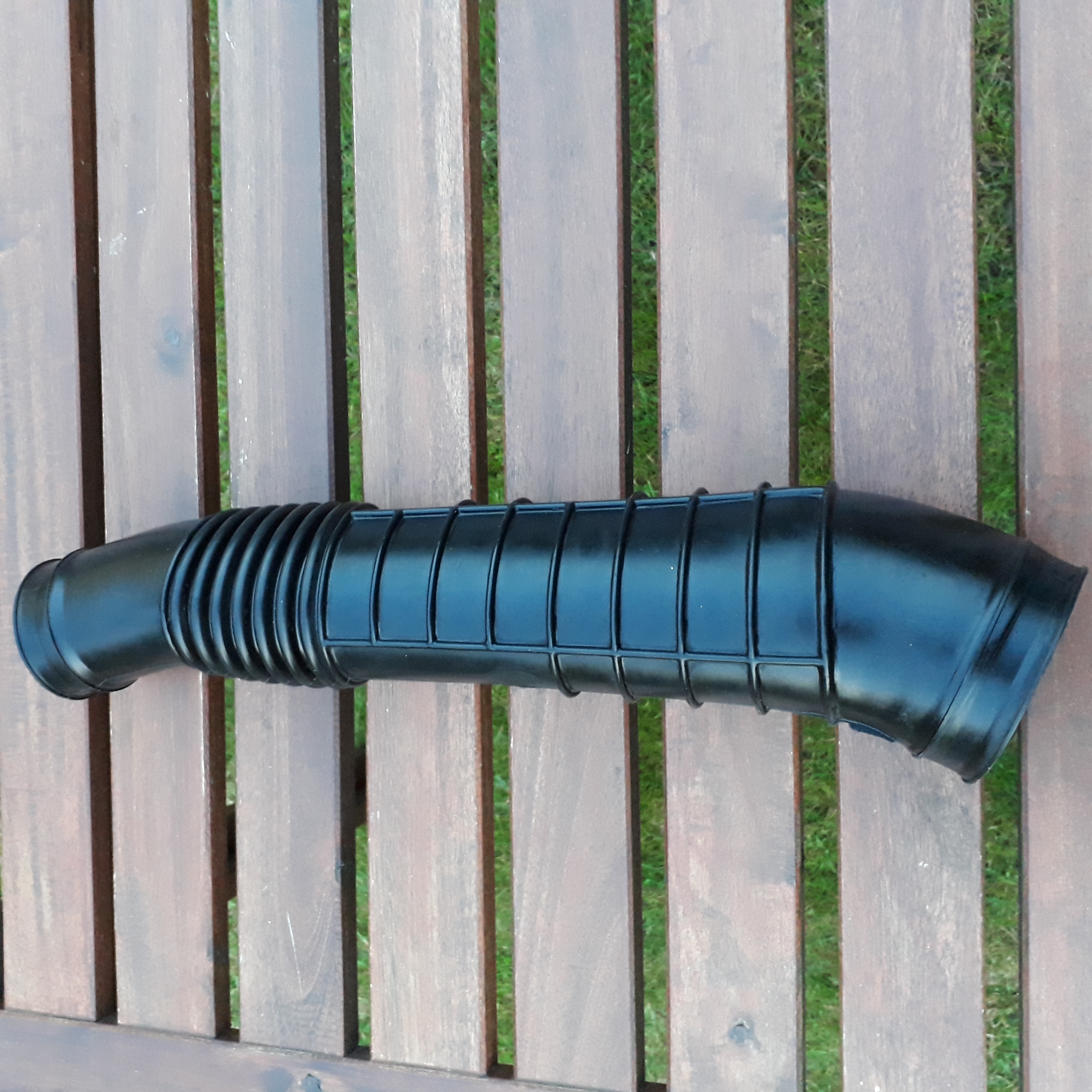

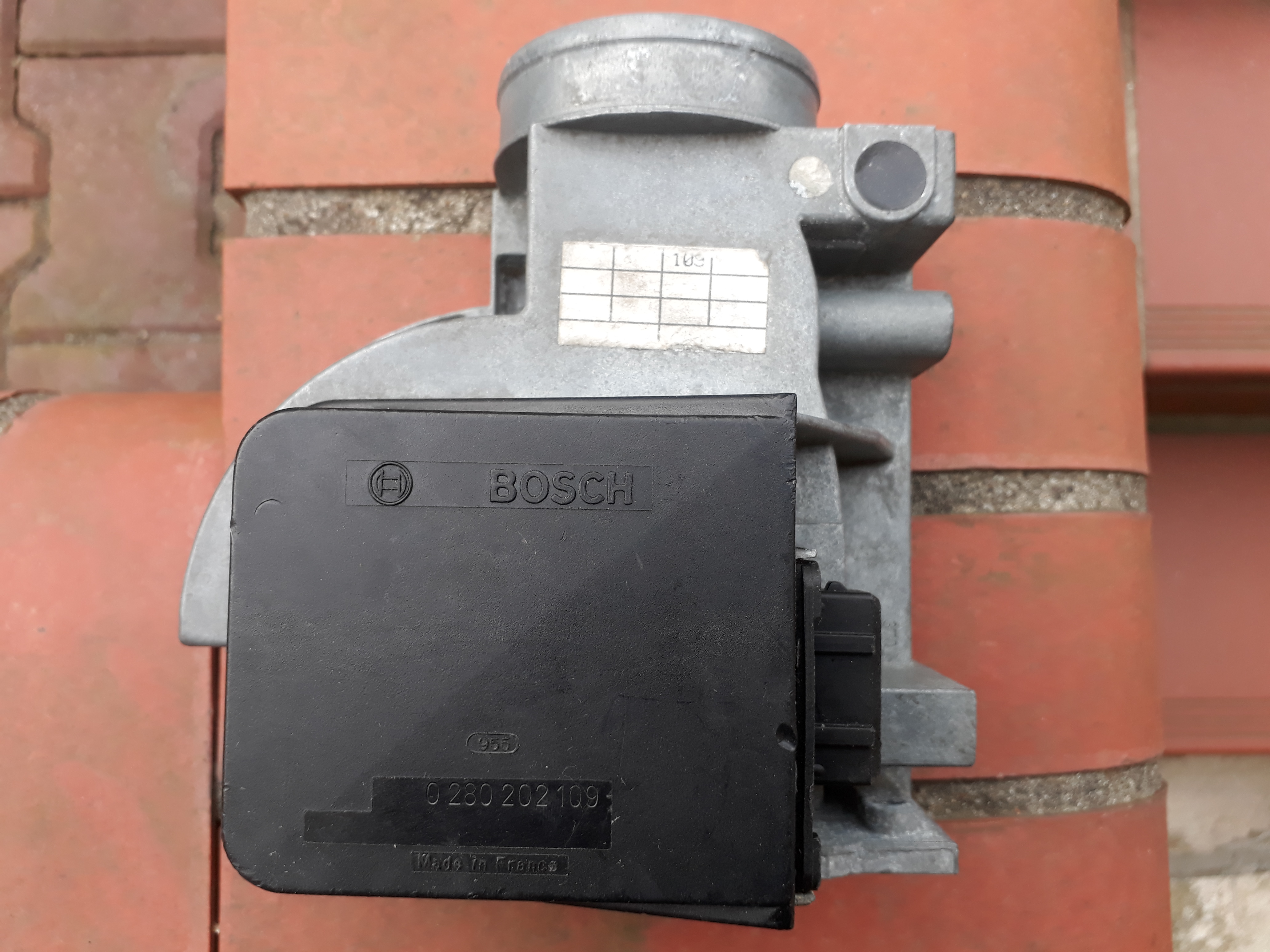

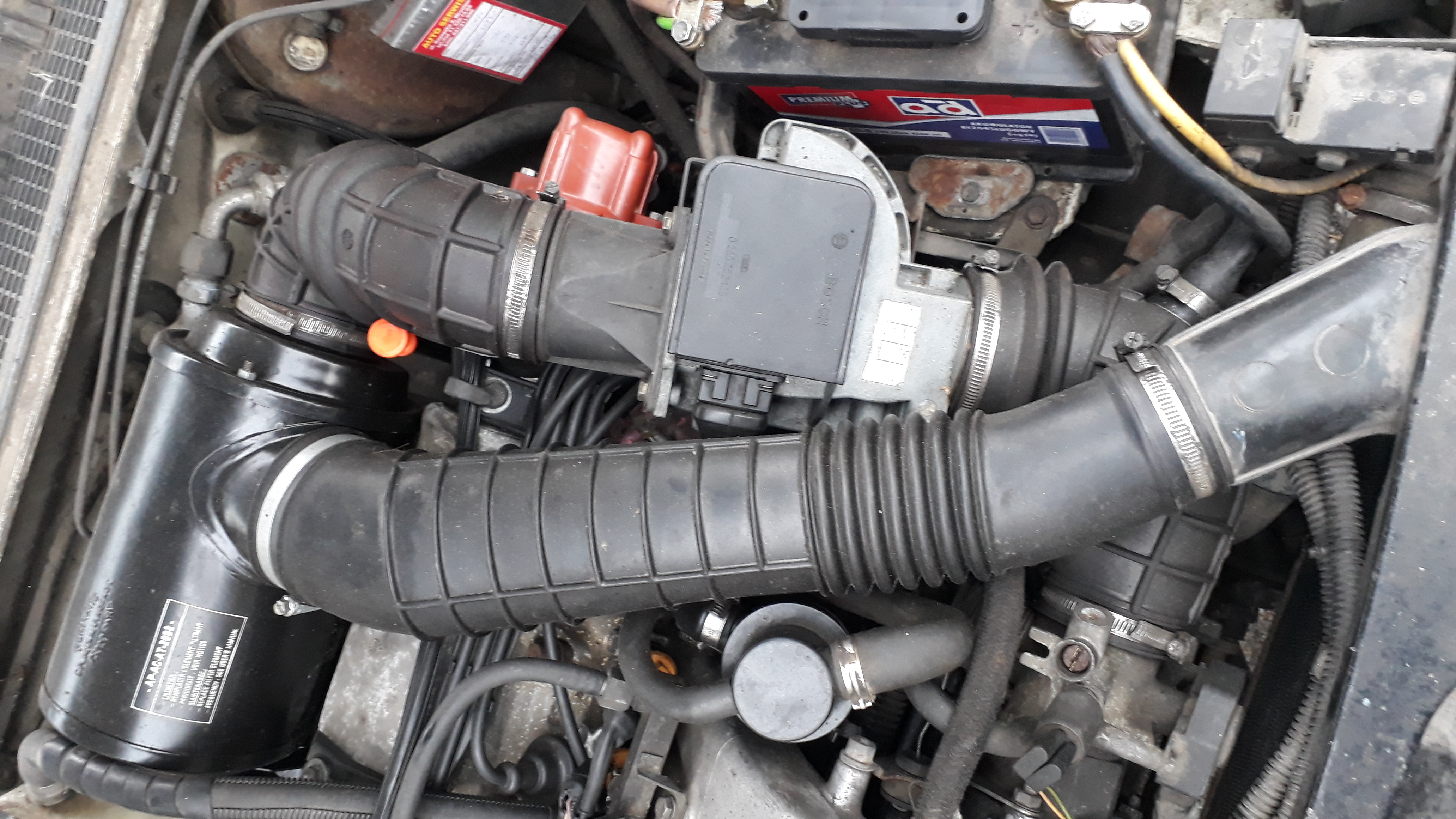

Pojawiło się także trochę nowych części mechanicznych. Kupiłem obudowę filtra powierza w bardzo dobrym stanie, oraz nowy oryginalny komplet przewodów gumowych dolotu. Układ dolotowy uzupełnił kupiony w Portugalii nowy oryginalny przepływomierz.

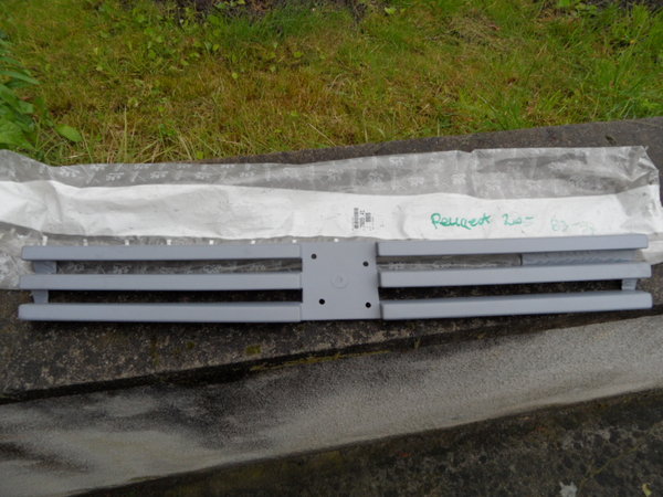

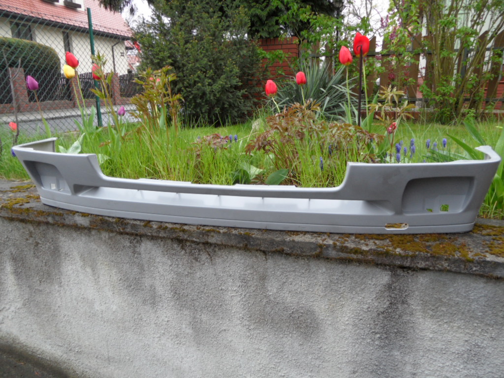

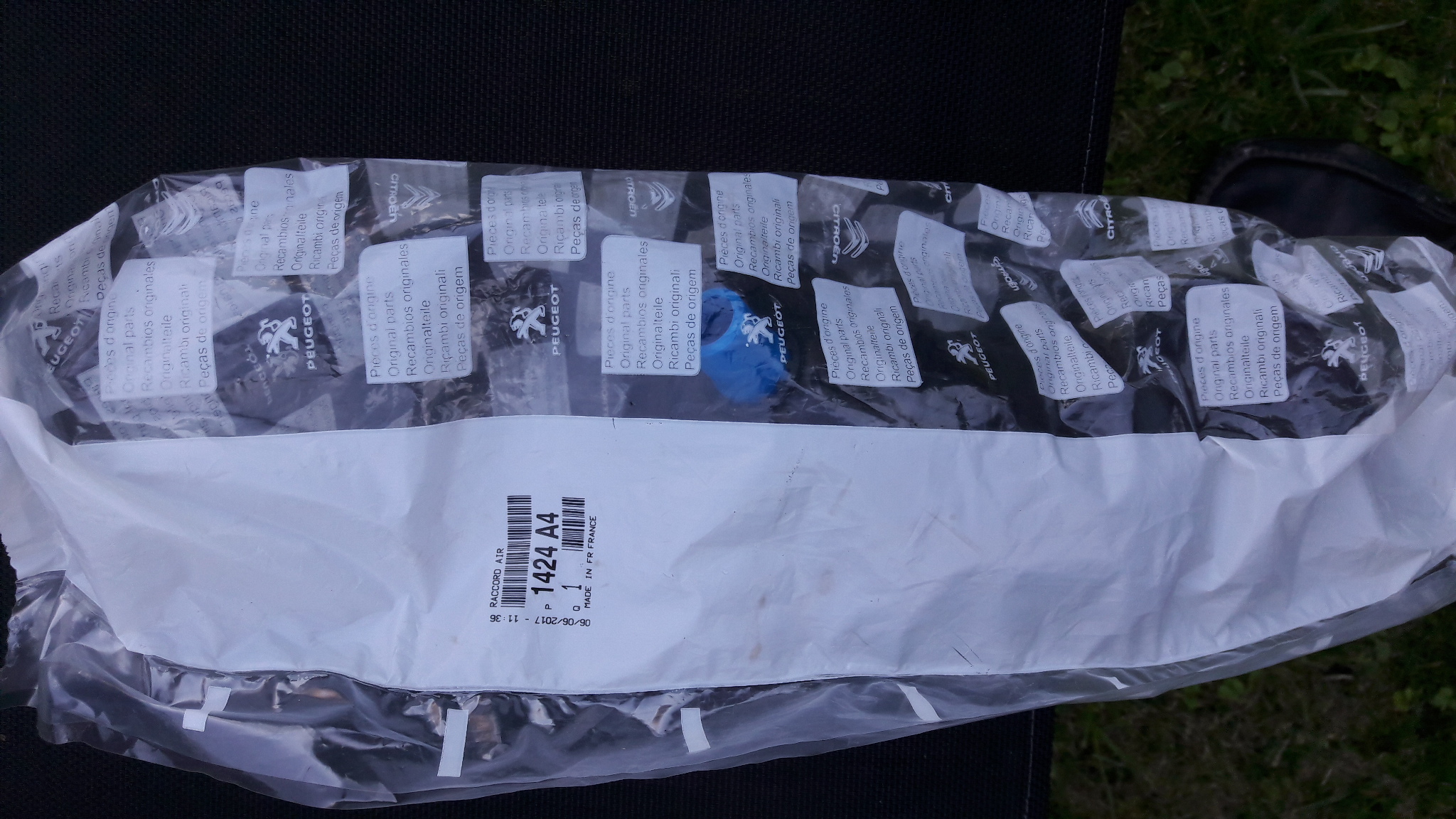

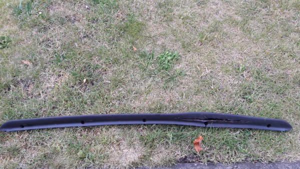

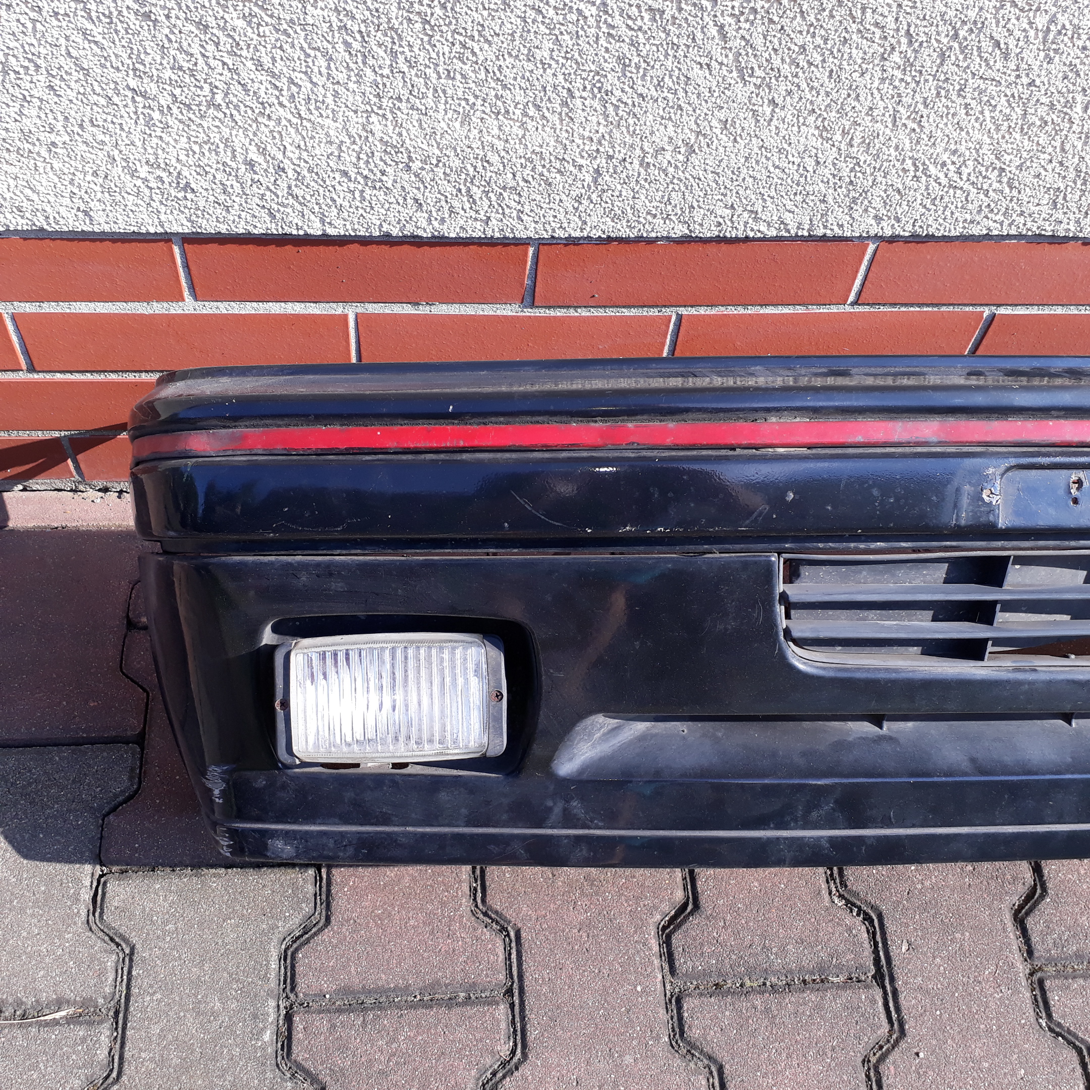

Trochę bliżej, bo niedaleko Wrocławia kupiłem dokładkę zderzaka przedniego. Jechałem po nią z przekonaniem, że to zamiennik. Na miejscu okazało się, że handlarz sprzedaje pozostałości po likwidowanym salonie Peugeota w Niemczech. Chciał się pozbyć wszystkiego hurtem po, jak się okazało wkrótce, symbolicznej cenie. Tym sposobem stałem się posiadaczem dwóch kartonów różnych oryginalnych listew i elementów plastikowych do Peugeotów, a na dokładkę około dwudziestu różnych nowych części blacharskich typu maski, drzwi, progi itp.
Do 205 w kartonach znalazłem poszerzenia, nową oryginalną dokładkę zderzaka i nowy grill przedni.
Części te czekają na założenie po lakierowaniu samochodu na wiosnę.

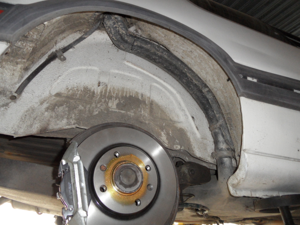

Mycie podwozia przed oceną blacharza
W takim towarzystwie czekała 205 u blacharza
Przed naprawą
Przed naprawą
Najbardziej zniszczone przez korozję miejsce w samochodzie
Uszkodzenie podłogi
Uszkodzenie podłogi
Załatana dziura za reflektorem
Wyciągnięty z zakamarków portugalskiego magazynu nowy przepływomierz
Układ dolotowy na nowych częściach
Nowa oryginalna dokładka zderzaka

Tarcze kotwiczne mam takie same. Nie są tanie, ale miło je mieć na aucie...
