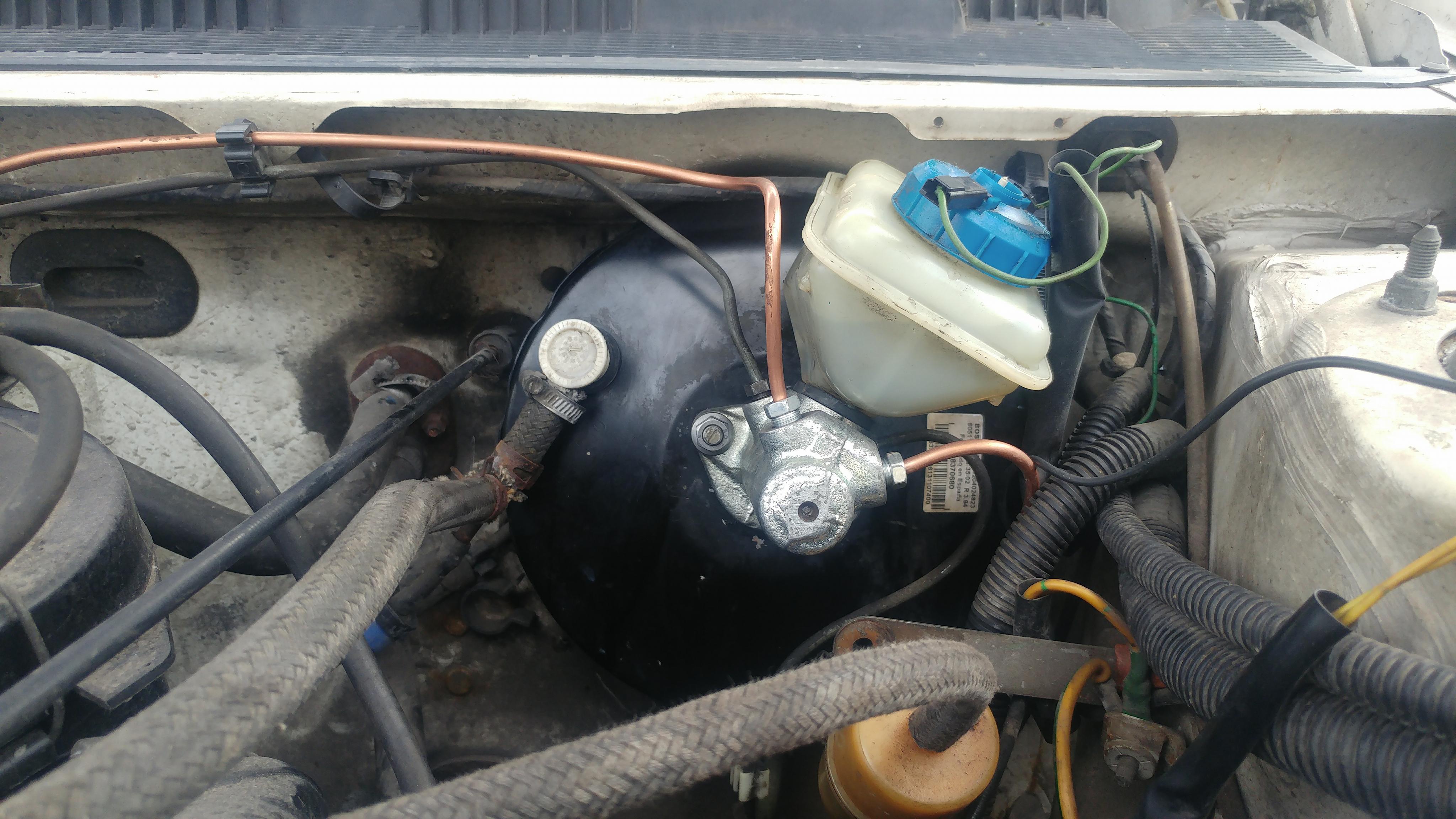

Tymczasem kolejny update. Na pokład wskoczyło parę gratów.
- zregenerowane zaciski ATE na tarcze 247 mm
- przewody elastyczne Corteco
- wentylowane tarcze i klocki Peugeot
- pompa hamulcowa Metelli, 22 mm
- serwo z Berlingo 1.6 HDI
- nowe przewody hamulcowe miedziane na przód
- niespadające wodziki skrzyni biegów od Grzesia
- oring korka chłodnicy, bo pokapywał czasem płyn
Nie do końca zadowolony jestem z wyboru serwa. Okazuje się, że to z HDI ma nieco inne mocowanie do ściany grodziowej, przez co po zamontowaniu jej w aucie zbiornik płynu jest... krzywo. :lol:
No nic, na razie śmigam tak, zanim podmienię na odpowiednie. Jak widać na załączonym obrazku, nie zawsze wszystkie tuningi udają się od razu...
Dodam, że to upgrade, który polecam każdemu. Różnica jest więcej, niż znacząca. Aż się jeszcze bardziej chce cisnąć białą strzałą...
Re: Peugeot 205 Green 1.4, 1989
Oj Rafciu, temat serwa wałkowany na forum 205 razy Obrazek Serwo jest w porzadku, potrzebujesz pompy nowszego typu, która ma skośne mocowanie :)

Ewentualnie obrócić o parę stopni przednią obudowe serwa.

Ja wałkuję dopiero drugi raz. No cóż. Zawsze się człowiek czegoś nauczy. Dzięki za podpowiedzi :)

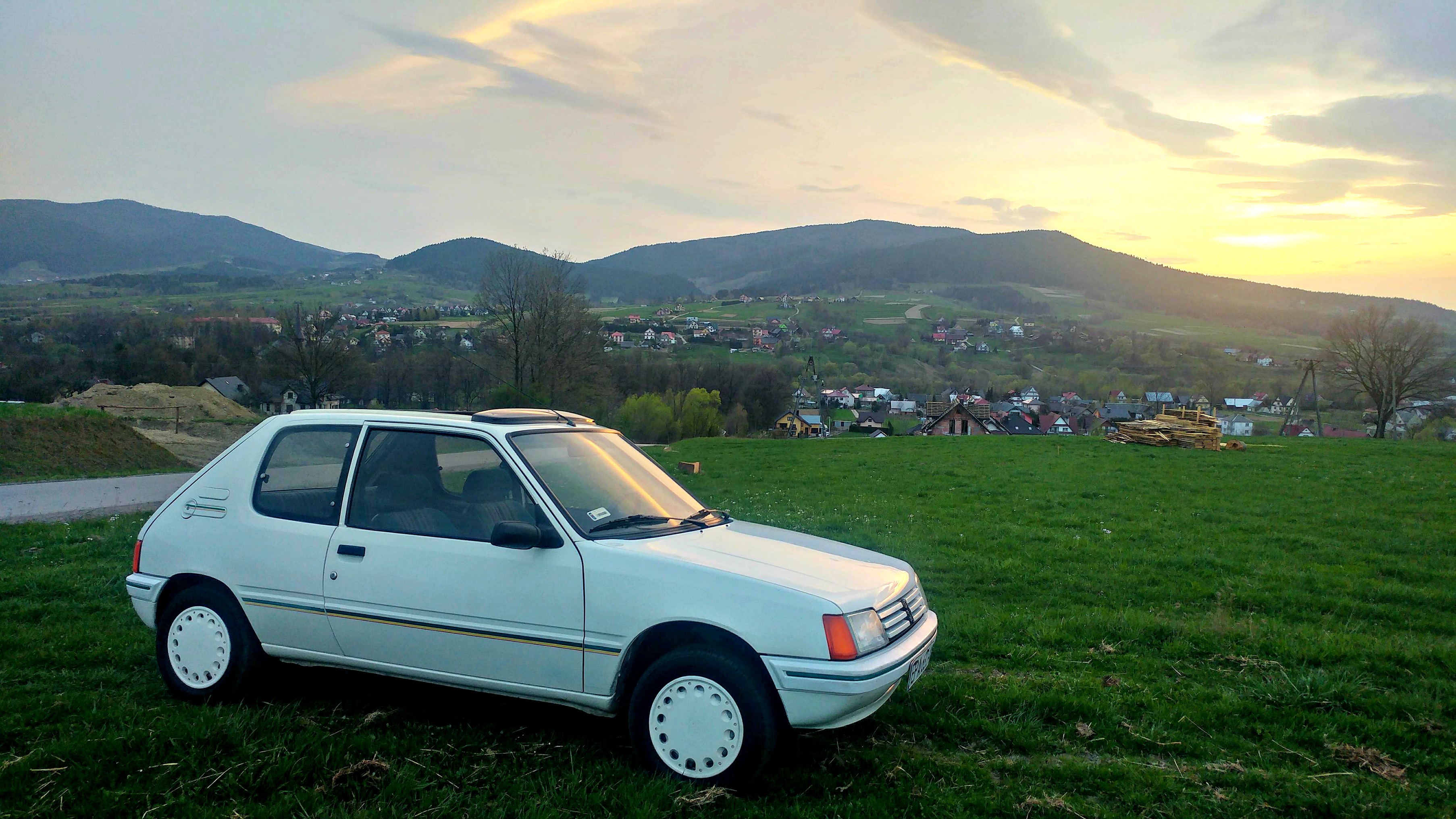

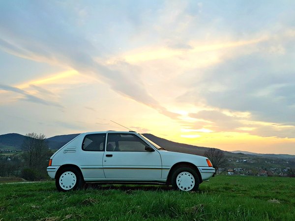

W nowe auto trzeba się "wjeździć". Zwłaszcza w takie, które ma być użytkowane więcej, niż sporadycznie. Dlatego po pracach kosmetyczno-mechanicznych przychodzi ta najfajniejsza część - testy w plenerze.
W niedzielny wieczór, przy okazji odwiedzin okolic Limanowej, wybrałem się na trasę widokową z licznymi serpentynami. I tak pierwszy quasi-górski OES uważam za zaliczony!
Hamulce bardzo zadowalające, zawieszenie pracuje bez zastrzeżeń. Jest za to spora różnica w prowadzeniu, bo jestem przyzwyczajony do o wiele cięższego przodu w dizlu. Ale chyba do tego poczucia lekkości trzeba też po prostu przywyknąć...

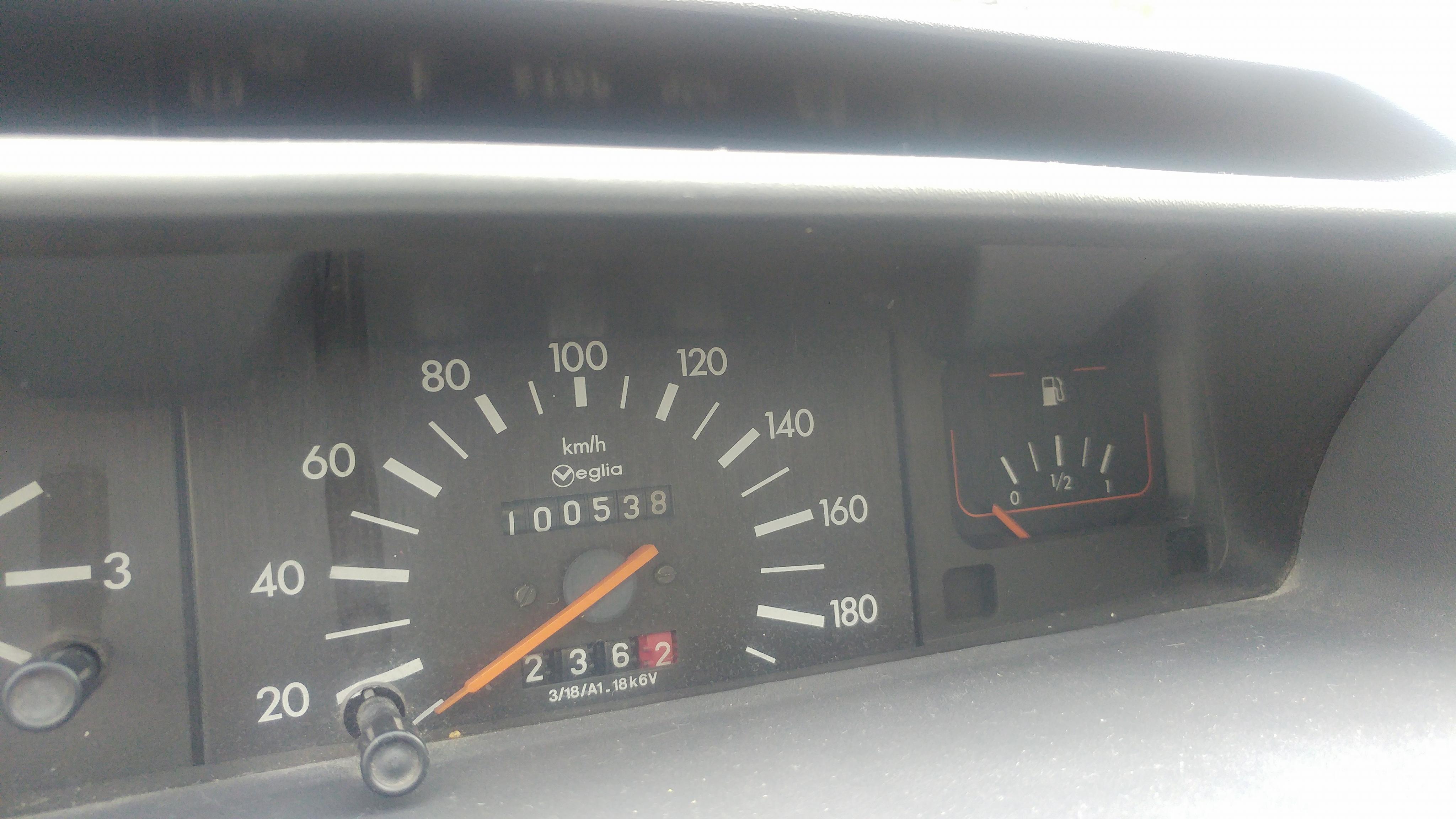

Zatem po kolei: Gutmanna nie dogoni nikt, ale Green robił, co mógł. Oleju nie wziął na tyle, żeby zauważyć różnicę na bagnecie. Spalanie po pierwszym dniu dojazdu na Warmię nie przekroczyło 5.9 litra. W drodze powrotnej nawet mniej - dokładnie 5.83. Czyli rewelacja! Spodziewałem się wyniku o litr wyższego. Jednak gaźnikowce nie takie straszne...

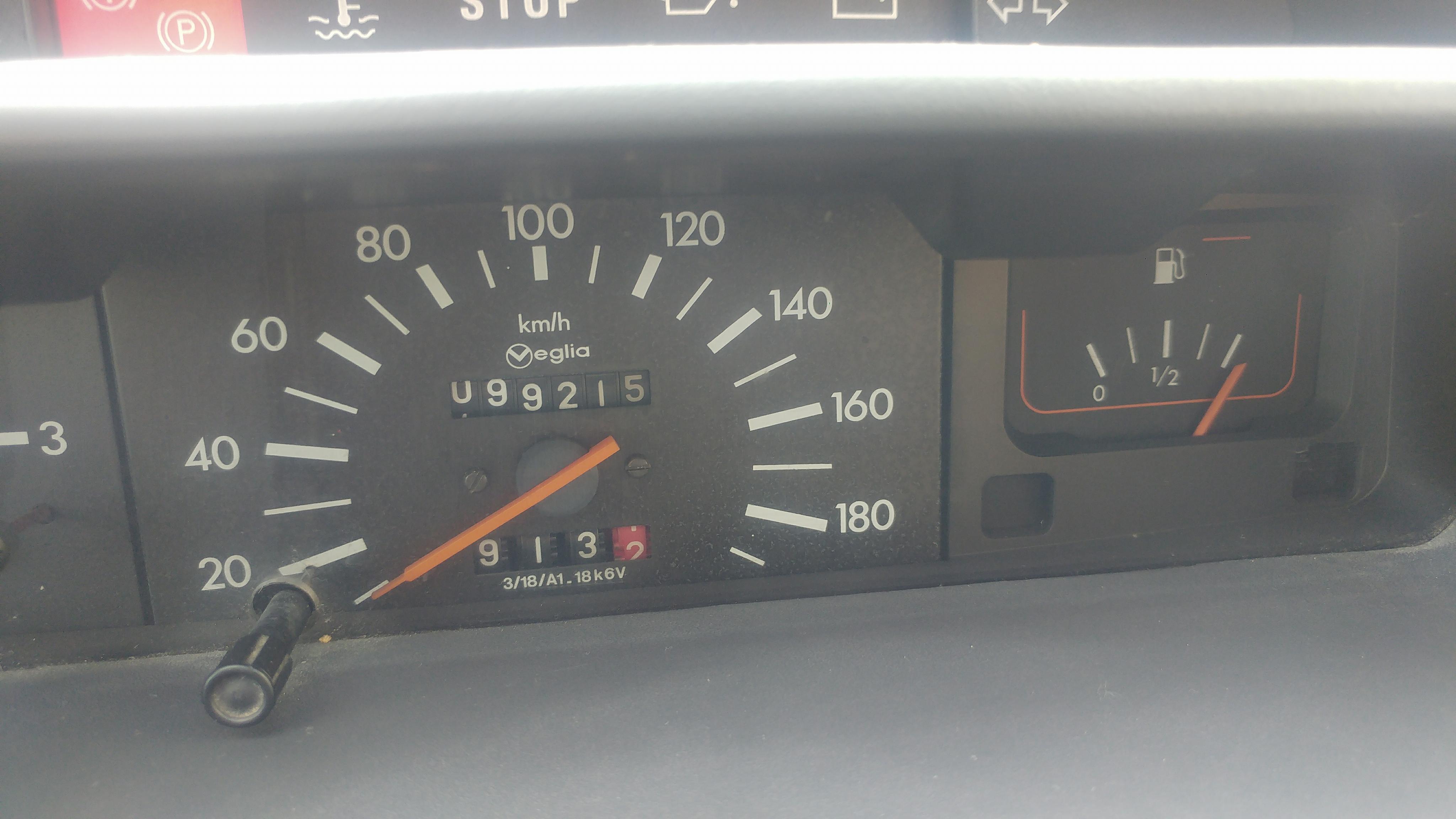

Jedyny minus tej wyprawy, to taki, że nie mam już przebiegu pięciocyfrowego. Na liczniku już ponad 100 tysięcy. Ale co ma maszyna stać, jak potrafi naprawdę fajnie jeździć. Czuję się teraz, jak odkrywca niezbadanych lądów 205-tkowych po tych 6 latach tłuczenia się dizlem po świecie...

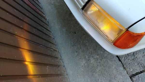

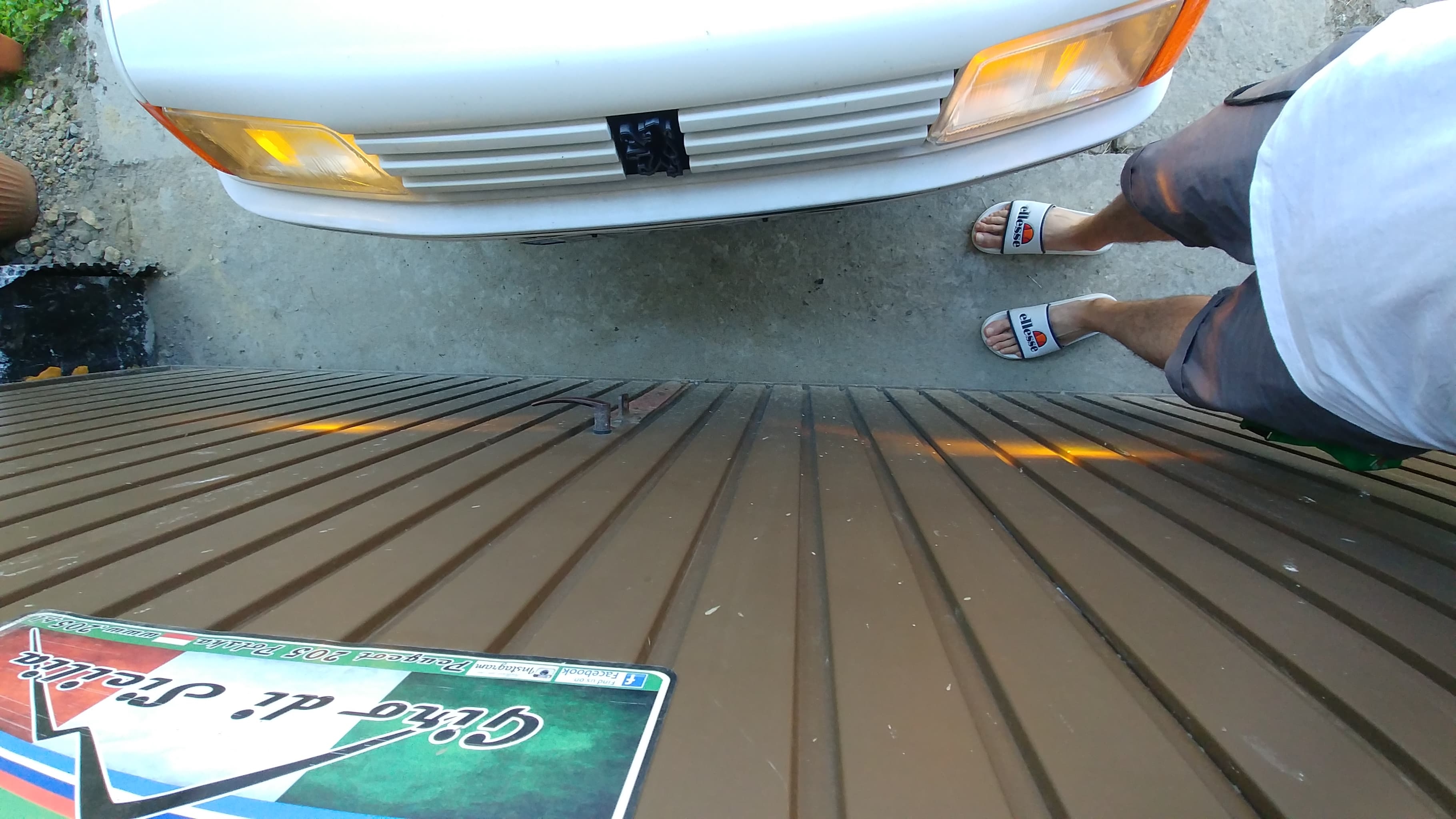

Ostatnio wracałem po zmroku z Podkarpacia i stwierdziłem, że moje żarówki nadają się już tylko do utylizacji. Zainspirowany CTI Bananowca kupiłem na próbę żółte H4 Bosma Classic Gold.
Niby są legalne i mają homologację, ale na wszelki wypadek w pudełeczku wożę stary komplet.
Ogólnie, to podoba mi się Green z żółtym oświetleniem retro. Jeszcze muszę pojeździć nocą, żeby mieć porównanie do wcześniejszego setupu.

I jak to w nocy świeci ?
Posty: 6946
fila1223 pisze:I jak to w nocy świeci ?

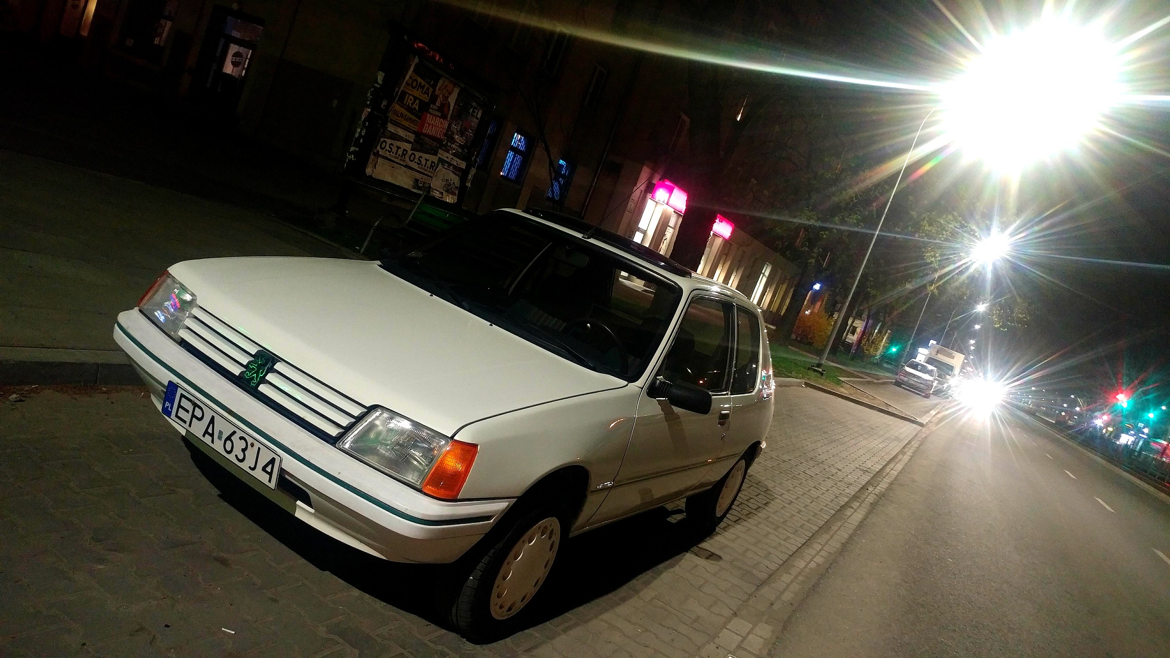

W mieście nie widzę różnicy, poza tym że oświetla auta przede mną na cytrynowo ;)
Podjechałem do diagnosty na regulację, coś tam marudził, że powinny być białe, ale ustawił perfekcyjnie.
Dziś może wieczorem skoczę gdzieś na testy na bocznych dróżkach i sprawdzę, jak dają radę w ciemnościach...
Posty: 6946
Update: co do żarówek, to za miastem świecą o wiele lepiej, także zmiana na plus.

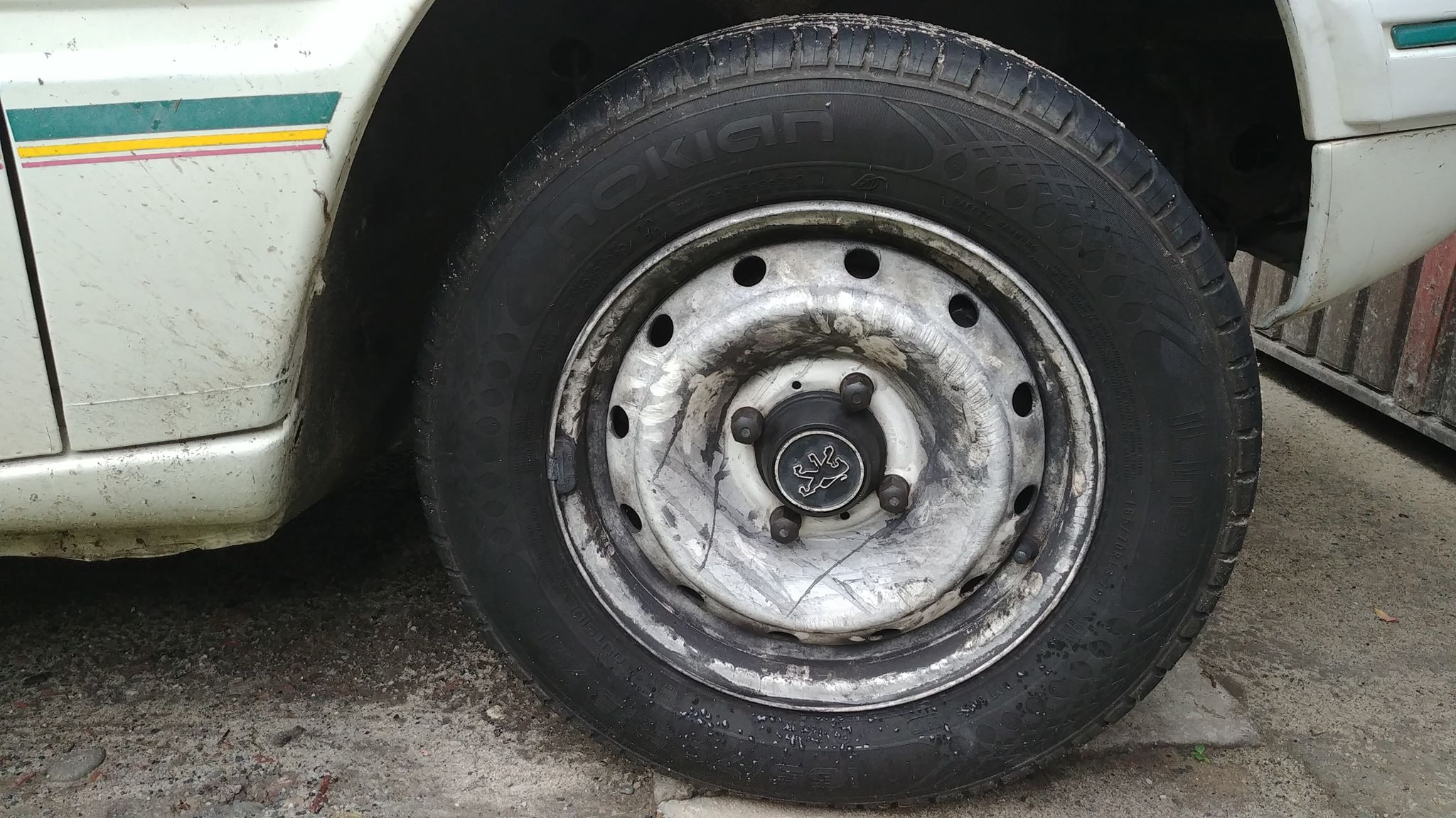

Nawet mi nie mów, bo przedwczoraj jeden odpadł, jak wieczorem w ulewie przewoziliśmy auto od mechanika :evil: :evil: :cry: 8)7
