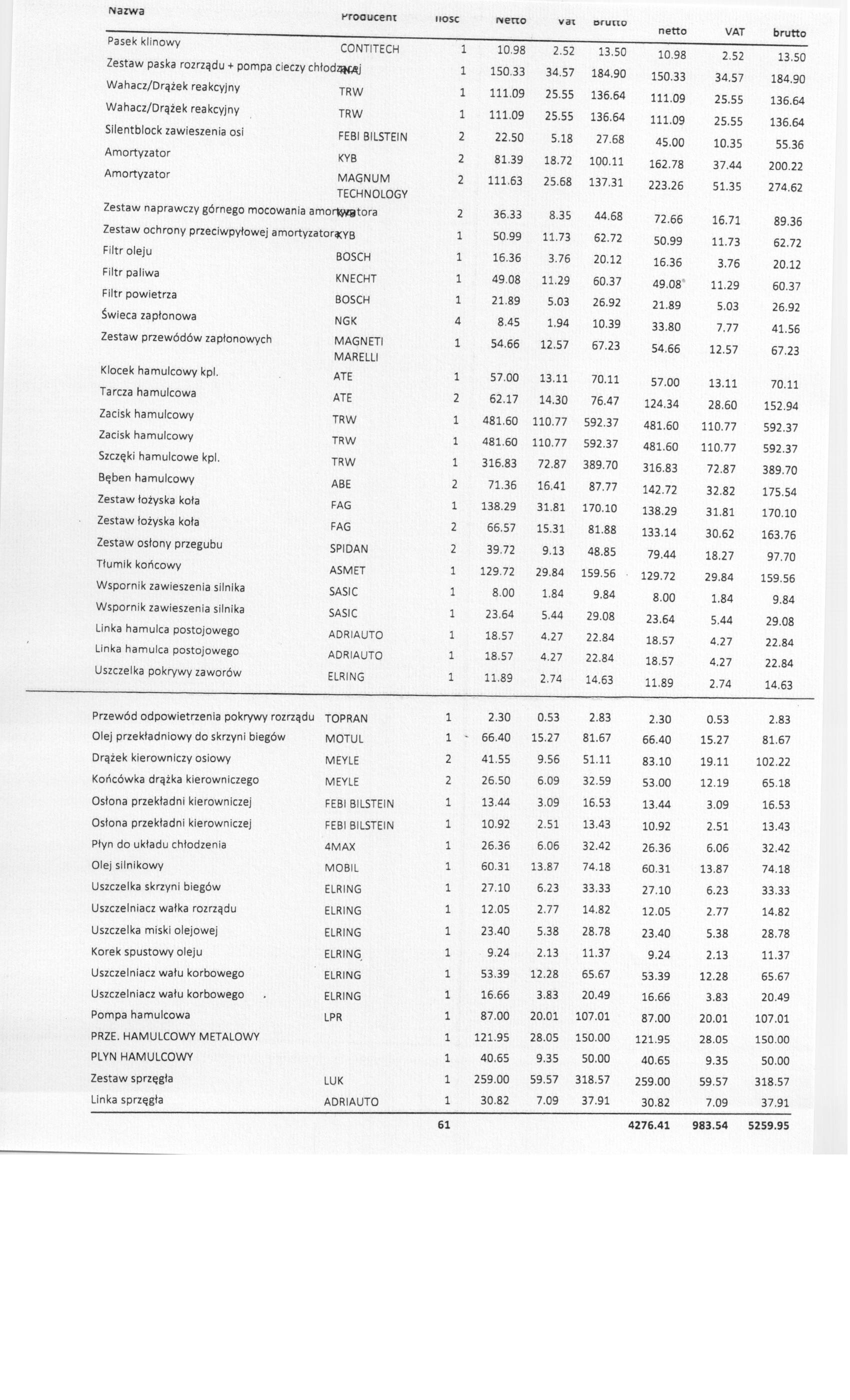

Witam po urlopie i jak obiecałem wrzucam kosztorys mojego puga.
Do kosztorysu nalezy dodać jeszcze regenerację tylnej belki z czopami - wyjdzie tysiak jak nic :(.
To są ceny części z Inter Cars'u - od tego mogę mieć jeszcze 15 % rabatu. Nie zmienia to faktu, że.... trochę tego wyszło :( .
Robocizna w zaprzyjażnionym warsztacie ok. 3700 zł - na gotowo do jazdy ( z geometrią itp. ). Nie ukrywam, że cześć bedę chciał wykonać sam - tak dla przyjemności :), ale spora czesc musze zlecić, ponieważ nie posiadam podnośnika ani garazu.
Koszty wychodzą sporę, więc jeszcze się łamię czy warto ???. Bez blacharki ( zakładam, że za 2-3 lata do wymiany będa progi ) wyjdzie z zakupem ponad 10 tysiaków :( a dalej to nie będzie żadne GTI.
Chętnie poznam Wasze opinie na temat zakresu naprawy i kosztów ??
Ja planowałem np. kupić kompletne przednie hamulce z GTI za 400 zł ( taką cenę juz mi ktoś zaproponował i jestem zainteresowany taką opcją, bo nowe zaciski kosztują tyle co do nowego drogiego auta ). Sprzegło musze wymienić przy okazji naprawy, bo bierze bardzo wysoko i to kwestia czasu kiedy się skończy a silnik się poci na uszczelnieniu wału korbowego.
Mam zamiar dospawać uszy do stabilizatora z przodu i dorwać wahacze 3 punktowe od GTI ( chyba znalazłem w necie nowe ), tak samo z amorami od GTi.
Generalnie myślałem "zaoszczędzić" kupując używane hamulce ( ale w dobrym stanie ) od GTI, na amorach to nei chce oszczędzać ani na sprężynach, ale gdyby ktoś z Was miał coś w b.db stanie używanego w dobrej cenie lub zbędnego w garażu to chętnie kupię i przytulę obnizając koszty reanimacji puga.
Może macie jakieś inne sugestie ?? - jestem otwarty na pomysły.

Post autor: Indjana » 22 sie śr, 2018 10:52 am
Czy warto to musisz sam na to odpowiedzieć. Sam wtopiłem mnóstwo hajsu w swojego i czasami sobie pluje w brodę.
Jeśli chcesz przywracać do życia 205, może warto pomyśleć nad inną wersją?
nowak68
Posty: 1880
Lokalizacja: Świętygród
Re: Forever 1.1 Wrocław
Post autor: nowak68 » 22 sie śr, 2018 11:35 am
Jeśli chcesz nim jeździć to musi być sprawny, a jeśli chcesz do tego jeździć z szykiem, to musi wyglądać.
Choćbyś nie wiem co i ile rzeczy dołożył z bogatszych wersji, nadal to będzie forever 1.1.
Ogarnij mechanikę, hamulce i zawieszenie na tym co jest i ciesz się jazdą. Zadbaj o wygląd minimalnymi kosztami (lub wykonaj co możesz sam), wymień to co popękane na całe i odśwież co się da przy pomocy dostępnych środków. Umyj, wysprzątaj, odśwież. Blacharka to duży koszt, ale jeśli to co jest obecnie nie wpływa na bezpieczeństwo i wygląd, to tylko zabezpiecz żeby gorzej nie było. Jeśli wszystko rozgrzebiesz, to końca nie będzie widać, a koszty będą tylko rosnąć i autem nie będziesz jeździć bo będzie w wiecznym remoncie.
Oczywiście, zawsze możesz wykonać kompletną renowację forevera 1.1 :)
