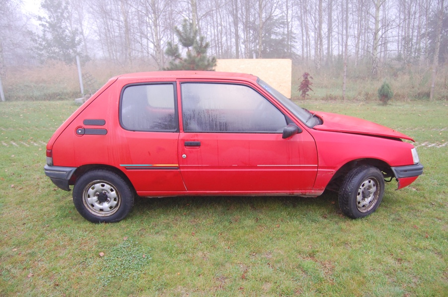

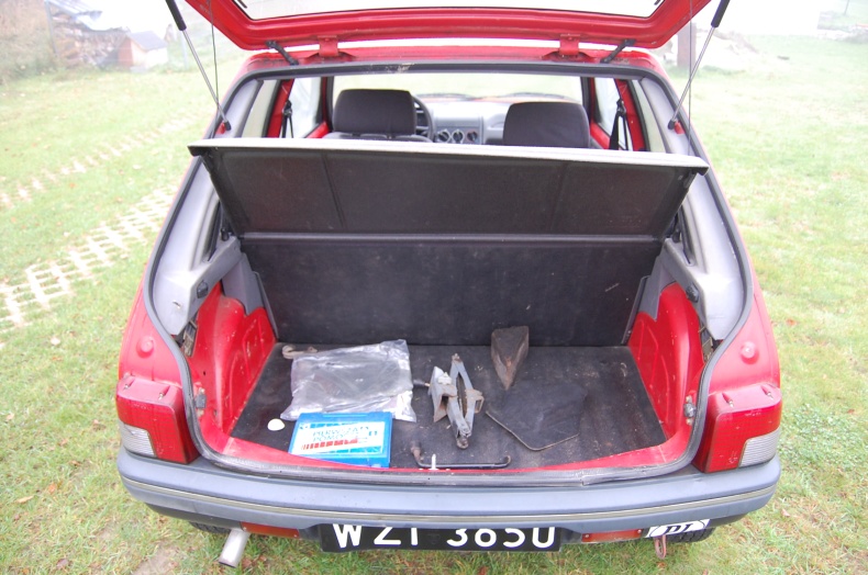

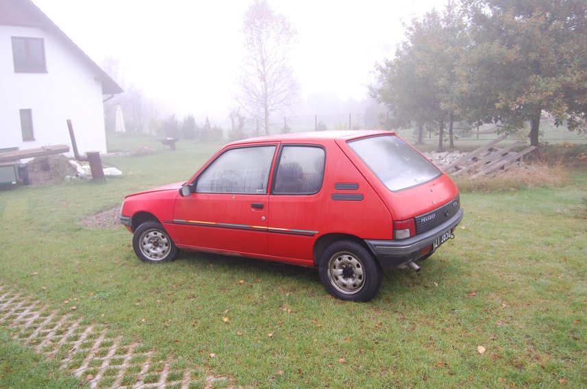

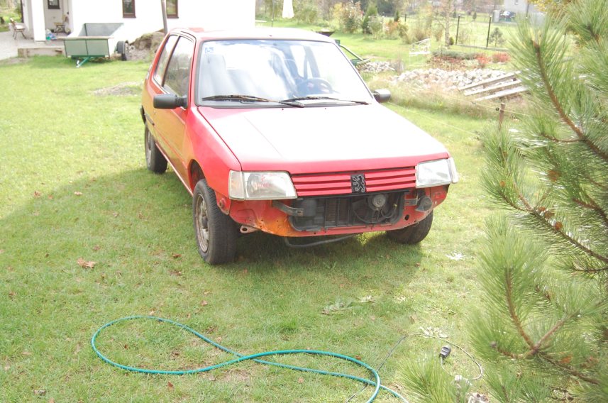

Jest to mój pierwszy post i chciałem zaprezentować wam mojego colorline,
Jest to 1.1 TU1 na gaźniku.
Kupiłem go niedawno na czarnych blachach od pierwszego właściciela za 850zł.
Niestety na oglądniecie i decyzję miałem bardzo mało czasu więc kupiłem go prawie w ciemno, ale cena też była śmieszna. Niestety po dowiezieniu ponad 100km do domu trochę się rozczarowałem.
Okazało się że nie działa podświetlenie zegarów.
Zaczepy prawej lampy są pourywane.
półośki grają na zakrętach.
wydech dziurawy.
Z wydechu capi palonym olejem.
Dziura w kielichu od rdzy.
Sanki mocno pokorodowane przy mocowaniu drążka rekcyjnego
czały przód pokrzywiony, miał kiedyś dzwona i jakiś ślepy go składał.
Pozytywy:
Nowa maglownica z drążkami.
Na stacji diagnostycznej żadnych zastrzeżeń do chamulców, amorów, tylnej belki, zawieszenia.
tył i progi i podłoga bez korozji, korozja tylko w komorze silnika
Na dzień dzisiejszy wymieniłem wydechy, świece, filtr pow. żarówki w liczniku, wymieniona lampa.
Umówiłem się na spawanie kielicha.
Rozkręciłem przedni pas i złożyłem go równo, jeszcze brakuje mi zderzaka bo stary po dokręceniu się rozleciał.
Plany:

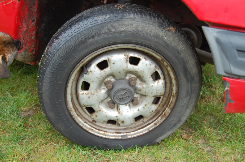

Znaleźć przednie błotniki i prawe drzwi czerwone z colorline-a, wyprać wnętrze, zregenerować głowice i wymienić pierścienie, wymiana półosiek. Chętnie zmienił bym też koła może na jakieś alu 14. Mam zimówki 14 z peugeota 405, niestety po założeniu ich auto wygląda jak czołg, podniosło się o jakieś 6 cm. Wydaje mi się ze przy 14-ce profil opony musi być niższy albo konieczna jest gleba.
Na koniec kilka fotek peugeota zaraz po przyjeździe.
Proszę was o opinie, czy wtopiłem czy da się coś z tego zrobić.
Gdyby miał ktoś do sprzedania sanki do silnika 1.1, przedni zderzak z przystawką w kolorze czerwonym, prawy i lewy błotnik z listwą w kolorze czerwonym albo same listwy na błotniki i prawe drzwi to proszę o info może kupię

Zrób zdjęcia korozji, bo nie wiele widać na fotkach, wtedy będzie można coś powiedzieć. Wygląda nieźle, prawe drzwi masz od looka. Auto bite przodem, ale jeżeli podłużnice ma proste to dramatu nie ma. Przy odrobinie wkładu pracy i większej kasy będziesz miał z niego pociechę. Co do silnika to nie wiem jaki jest stan. Są dwie opcje remont (pewnie siadła uszczelka pod głowicą i uszczelniacze) koszt nie mniej jak 500, albo wymiana na nowy-stary (pod warunkiem, że z pewnego źródła) koszty podobnie. Powodzenia w doprowadzaniu auta do wymarzonego stanu :W

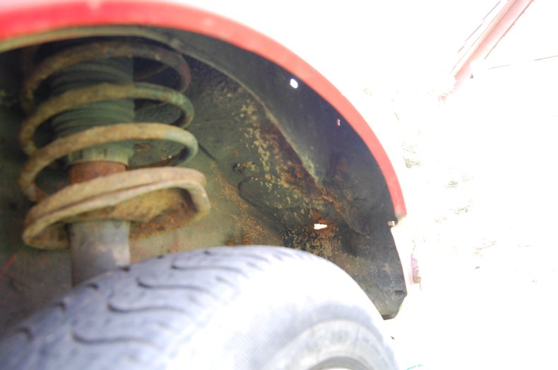

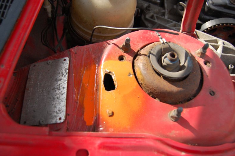

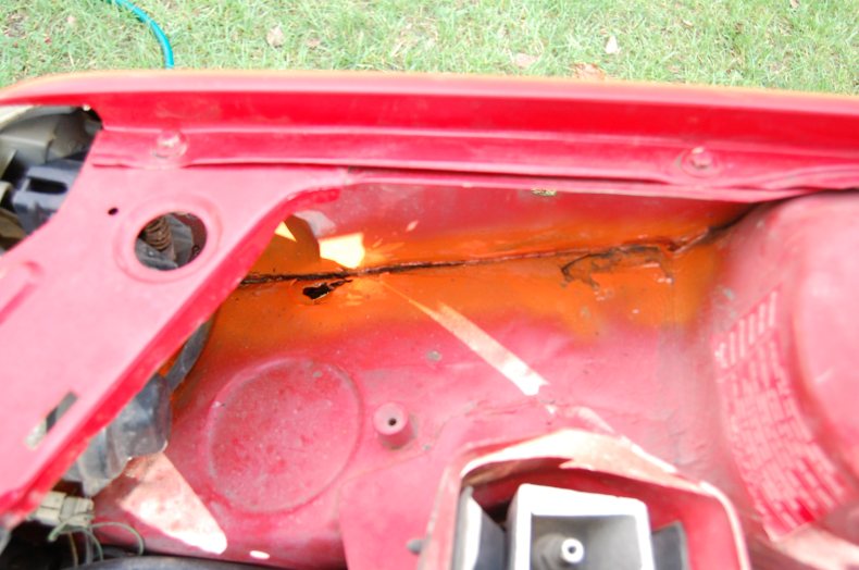

Tak jak prosiliście porobiłem zdjęcia korozji.
Dziury są już po rozszlifowaniu i narazie profilaktycznie pryśnięte pomarańczowym sprajem.
Pod koniec tygodnia znajomy blacharz będzie spawał.

Nie ma dramatu, sprawny blacharz to ogarnie. Zdecydowana większość Pugów ma problemy z korozją na tej blasze od nadkola. Po wygięciu "ucha" (powinno być w pionie nie poziomie) widocznego po zdjęciu zderzaka widać, że auto było uderzone prawym przodem i naprawiane przez "kowala". Ale ta dziura w kielichu jest naprawdę intrygująca?? Co mogło ją spowodować? Jak pisze Dzikson, będą z niego samochody. :W

Co do dziury w kielichu to mam taką teorię że:
Albo podczas dzwona amortyzator otarł krawędzią tej czapki na łożysku kolumny o kielich i zdarł ocynk.
Dziura jest równo na krawędzi tej czapki.
Albo było słabo dokręcone i ocierało.

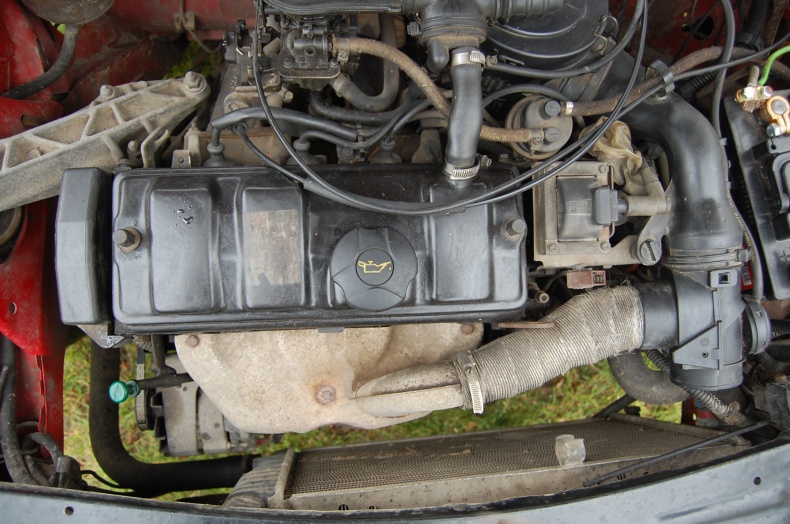

Z technicznych kwestii zauważyłem że potocznie zwane UFO na aparacie zapłonowym w moim pugu nie jest nigdzie podpite. Gdzie orginalnie w 1.1 AU1 jest wpięte ufo. Na logikę powinno być gdzieś w kolektor ssący albo w spód gaźnika. Z kolektora wychodzi jedna rura i idzie do filtra (koło odmy). Tam jest odnoga i z niej cieńszym wężem idzie do prawej skrajnej krawędzi filtra (koło aku).
Z tej samej krawędzi odchodzi drugi wężyk do elementu odpowiadającego z pobieranie powietrza do filtra, tam jest chyba zawór ciepłe/zimne powietrze. jakiegoś ekstra króćca na podłączenie ufa z aparatu zapłonowego nie zlokalizowałem.
Będę wdzięczny za pomoc.

Re: Colorline
Post autor: Alimantado » 22 paź śr, 2014 10:17 am
http://forum.peugeot205.pl/viewtopic.ph ... start=1215
Poszukaj przy gaźniku jakiegoś króćca. Bardzo mozliwe, żę będziesz musiał wnikliwie poszukać bo lubią być ukryte.

Króciec w gaźniku znalazłem, był zaślepiony i nawet wiem dlaczego.
Dlatego że ufo przy aparacie jest dziurawe.
Tak więc czeka mnie regeneracja.

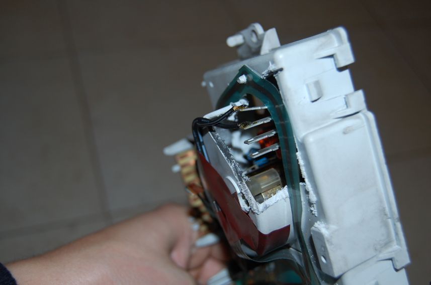

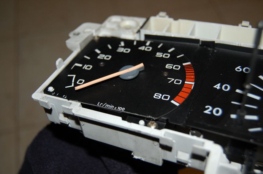

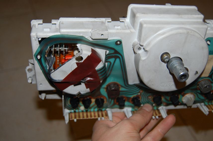

Miałem dziś trochę wolnego czasu więc postanowiłem przeszczepić obrotomierz z peugeota 309 do mojego biedalicznika zamiast zegarka.
Najpierw sprawdziłem czy mam doprowadzony sygnał z cewki do kabiny, i był.
Potem sprawdziłem czy obrotomierz dział, i działał.
Następnie wywaliłem zegarek ze swojego licznika, zostawiłem tylko tarczę.
Wywierciłem w tarczy zegarka nową dziurę na wskazówkę obrotomierza i dwie dziurki na śrubki.
Dociąłem tarczę obrotomierza i nakręciłem ją na tarczę zegarka a od spodu przykręciłem do tarczy mechanizm obrotomierza
Następnie od tyłu licznika wyciąłem otwór na podłączenie kostki do obrotomierza.
Efekt mojej pracy załączam w fotorelacji.

To takie buty :D. Muszę przyznać że nieźle wyszło :)
