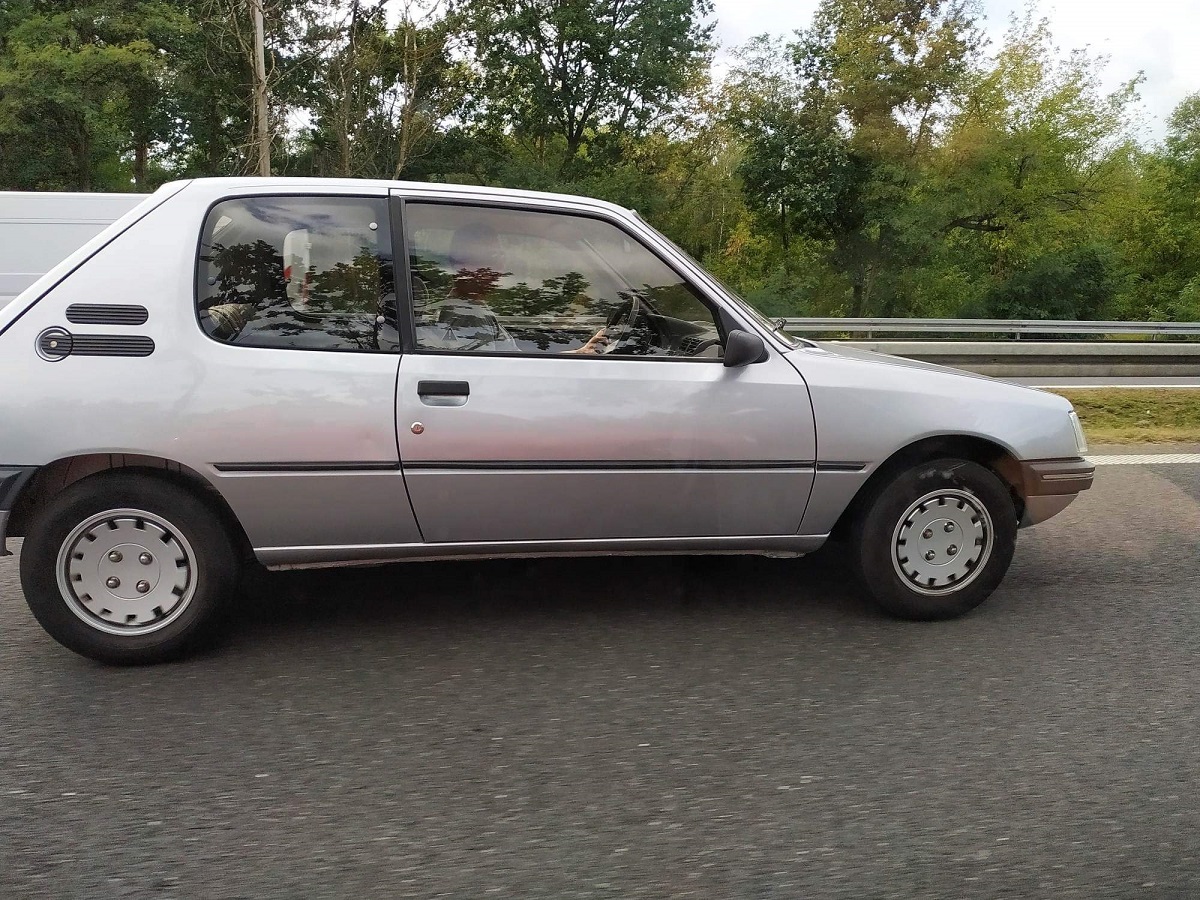

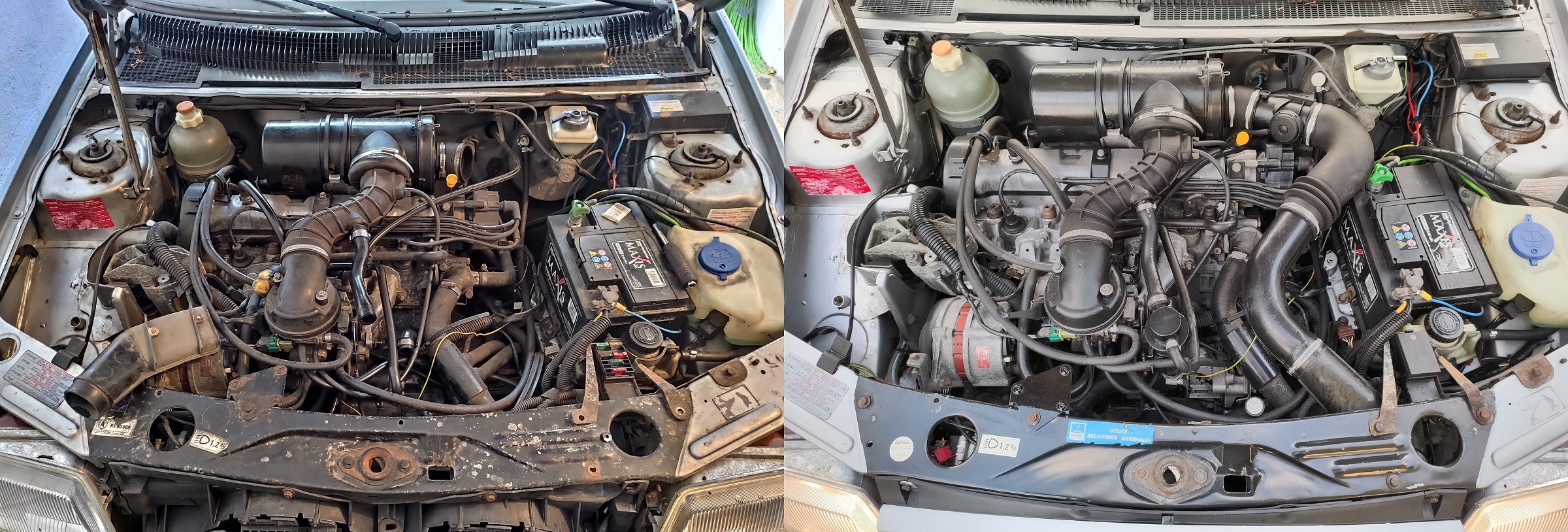

Ogłoszenie obserwowałem od dłuższego czasu. Kiedy cena stała się znośna postanowiłem pojechać zobaczyć go.

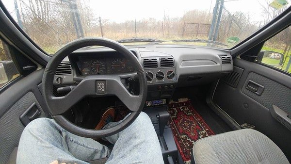

Kupiłem Automatica z 1992 roku. Niestety znów bez szyberdachu. Auto nie jest idealne ale serce wydaje się być zdrowe, a skrzynia póki co działa prawidłowo. Automatem jeździłem nie raz ale nigdy nie miałem auta z taką skrzynią, a tym bardziej 205-tkę.
Na razie cieszy mnie przyjemną i komfortową jazdą. Systematycznie będę poprawiał jego stan.

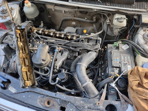

Troszkę już podziałałem:
-wymiana uszczelki pod pokrywą zaworów
-wymiana oleju silnikowego wraz z filtrem
-poprawiłem mocowanie wlotu powietrza oraz sam dolot
-przejrzałem przewody gumowe. Gdzie trzeba było to naprawiłem lub wymieniłem.
-wymieniłem pas przedni
-wymyłem silnik oraz komorę
-wymieniłem lewe lusterko
-środkowy tłumik został zastąpiony nowym bez dziur
-lepiej zamaskowałem przewody od tylnych głośników
-dołożyłem klucz do kół
Niby pierdoły ale zeszło się cały dzień.

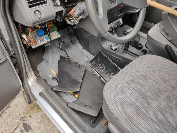

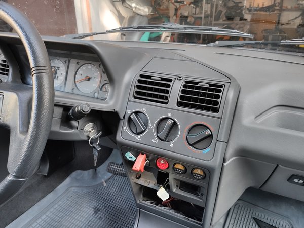

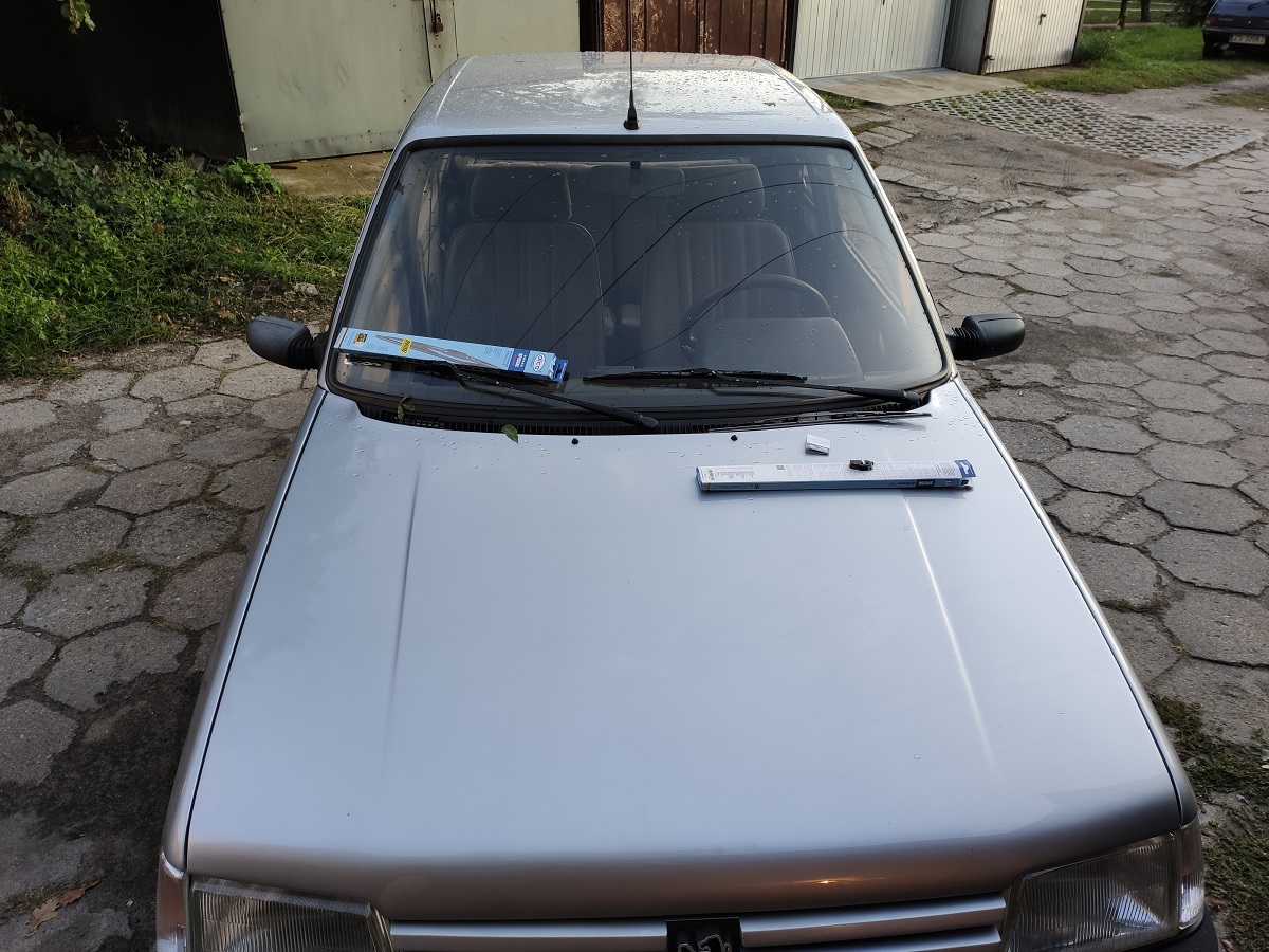

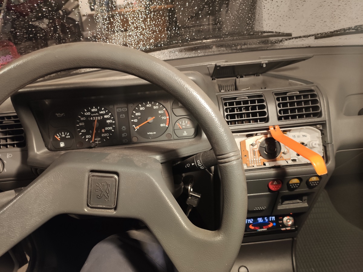

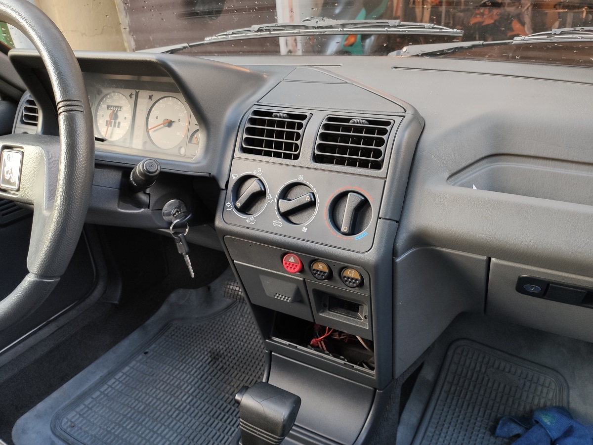

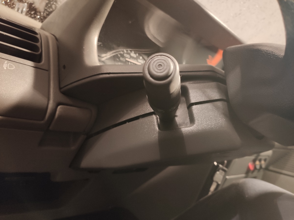

Pogoda nie sprzyja ale parę kolejny drobnostek zrobiłem.
-wymiana prawego lusterka
-zmieniłem nawiewy i panel przycisków
-włożyłem blaszki podtrzymujące popielniczkę
-wymieniłem wszystkie wycieraczki
-zamocowałem tą harmonijkę przy dźwigni
Od razu zrobiło się przyjemniej we wnętrzu.

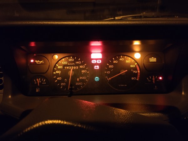

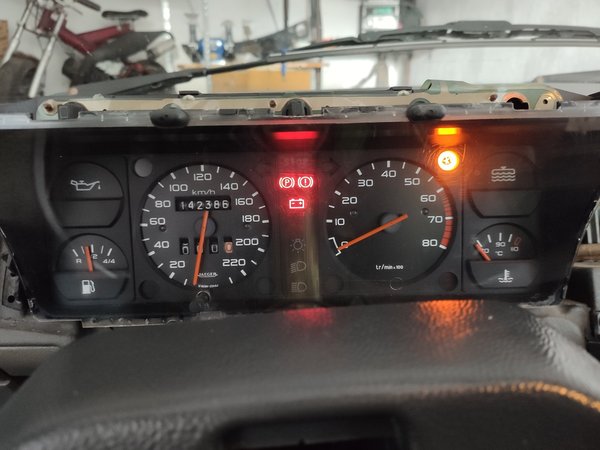

-Ostatnio borykałem się z problemem znikających kontrolek oleju, STOP i cieczy. Rozwiązanie problemu było dosyć proste wystarczyło wymienić czujnik ciśnienia oleju

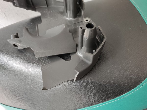

-pokleiłem trochę plastików. Niestety nie mam dawcy z szarym wnętrzem.

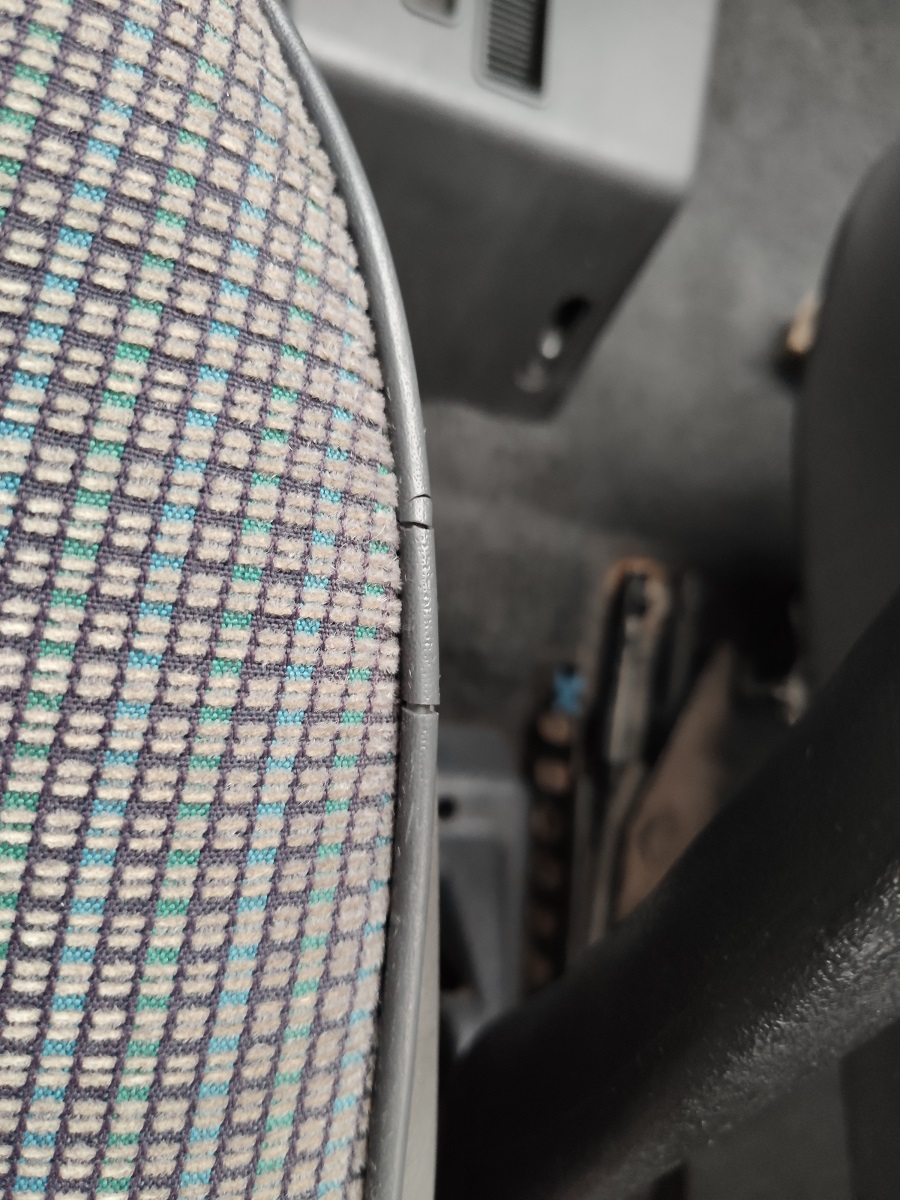

Gdy cena znów spadła przestałem się zastanawiać i pojechałem.

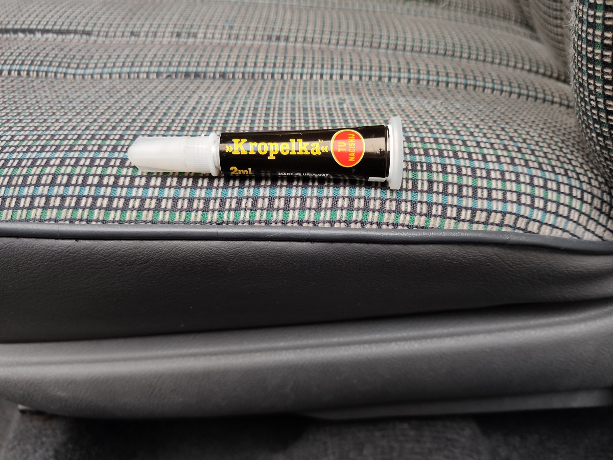

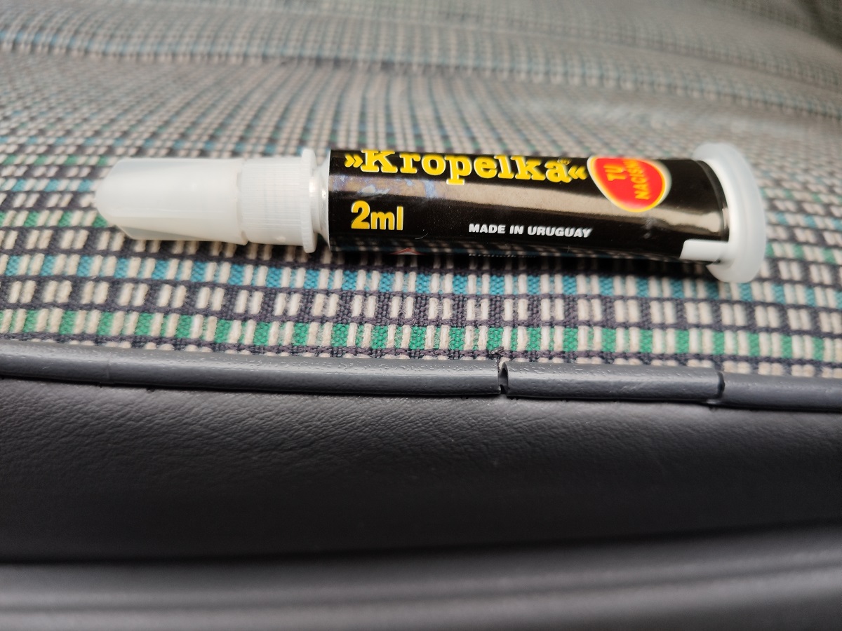

Dziś wyprałem wnętrze, a przy okazji pokleiłem siedzenie kierowcy
Niestety z prania brak zdjęć bo maszyna pożyczona, a czas mnie gonił. Teraz stoi w garażu i się suszy.
Pamiętam jak ktoś kiedyś na spocie w Arkadii mówił, że manszety od przegubów kleił kropelką

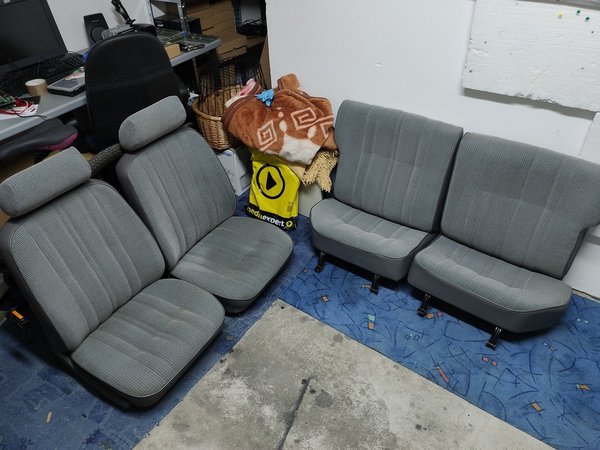

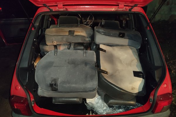

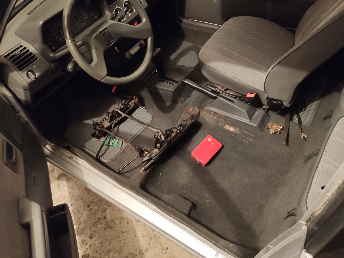

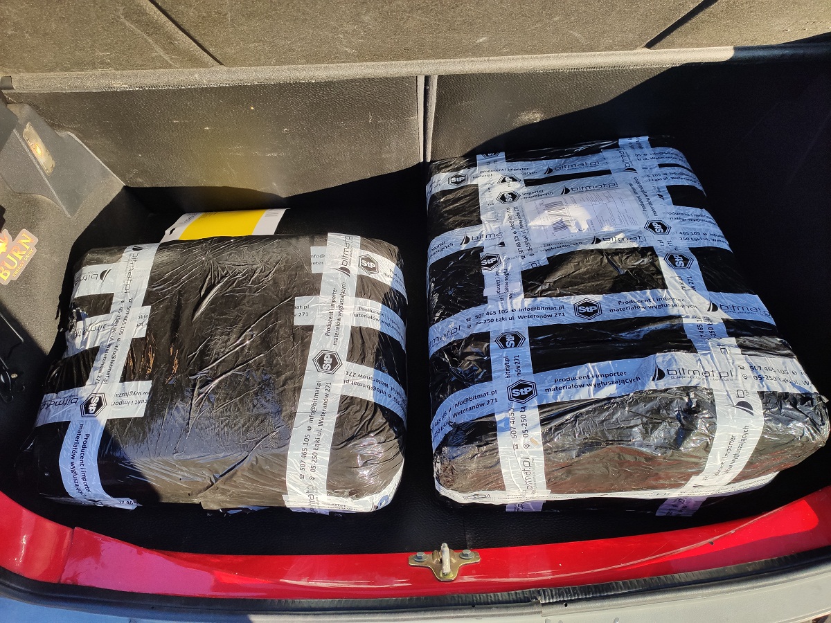

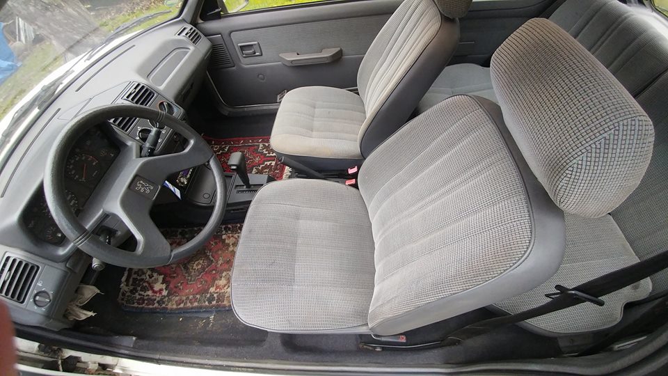

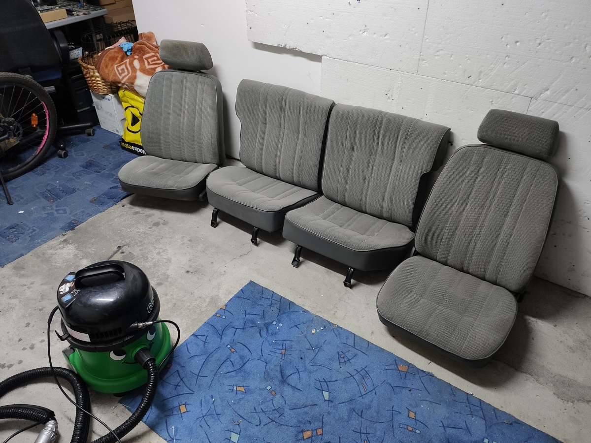

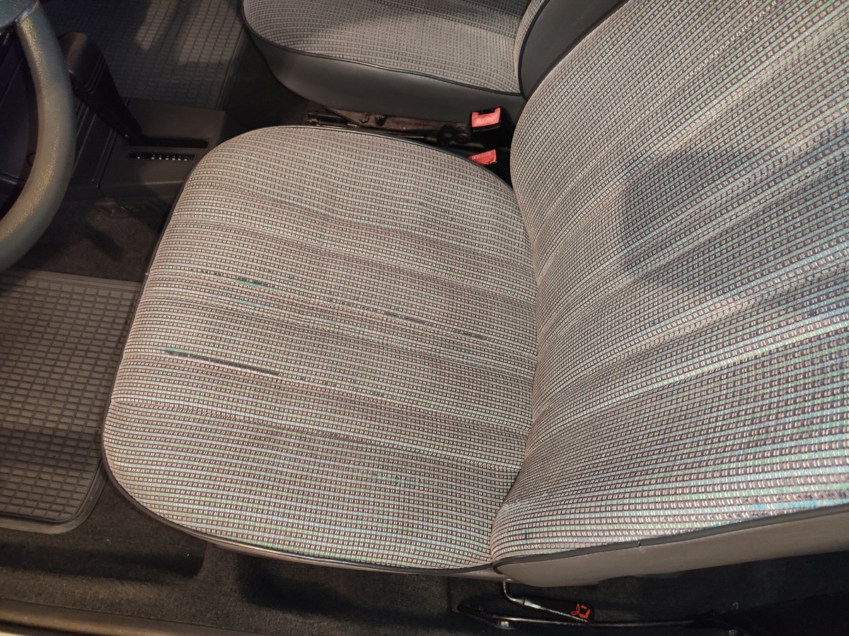

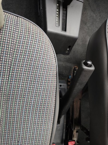

Nieładny jest ten fotel kierowcy. Dlatego kiedy pojawiły się na sprzedaż ładne fotele to postanowiłem pojechać do Krakowa. Tak, odwiedziłem syndykat...
jeszcze raz dziękuje. Nie zawiodłem się, wszystko zgodnie z opisem. Zbiory kolegi to po nocach mi się będą śnić
Po powrocie fotele wyprałem. Fotel kierowcy ma minimalne ślady użytkowania. Dalej i tak jest o niebo lepszy niż obecny. Kiedy już zabrałem się demontaż starych najbardziej skorodowana śruba obróciła się. Wiedziałem, że będzie z nią problem. Niestety muszę ją wiercić, a następnie zdemontować wykładzinę. Ujrzałem pod nią szalejącą rudą zarazę. W pierwszy wolny dzień wracam do garażu i walczę dalej.
- Posty: 6900
Re: Peugeot 205 Automatic 92'
Trafiła Ci się najlepsza tapicerka z Automata, jaką widziałem w ostatnich latach. Ma 109 tysięcy przebiegu i welurek tak miękki, że aż się wysiadać nie chce...
Do kompletu były jeszcze tureckie dywany

Nie ma porównania z poprzednimi. Materiał jest bardzo mięciutki i miły w dotyku. Ktoś miał fantazję z tymi dywanikami

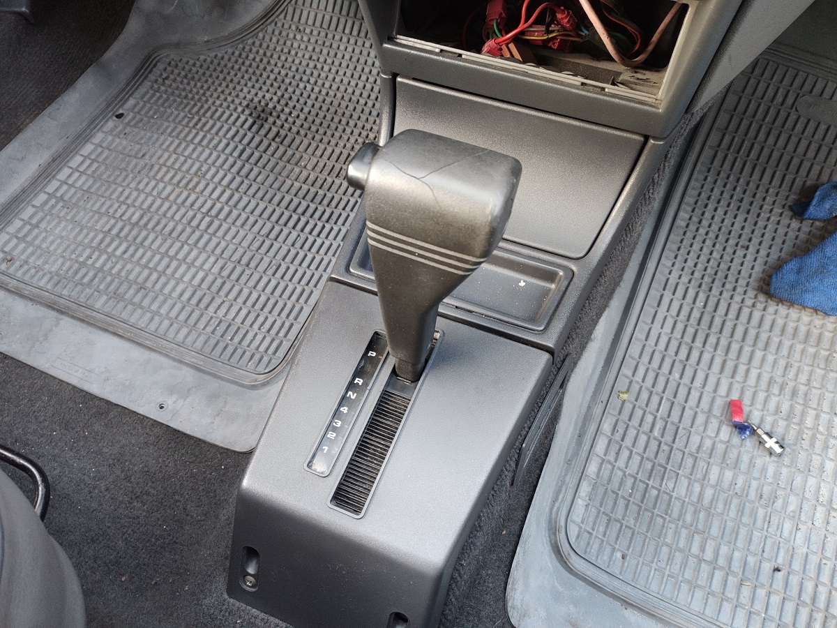

Dźwignia skrzyni nie była popękana ? Ta biedna kierownica też by się przydała. Pamiętasz w jakim stanie była ?
- Posty: 6900
Idealny stan. Ale już trzymam na niej swoje łapska, bo mi się przyda

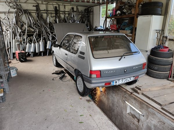

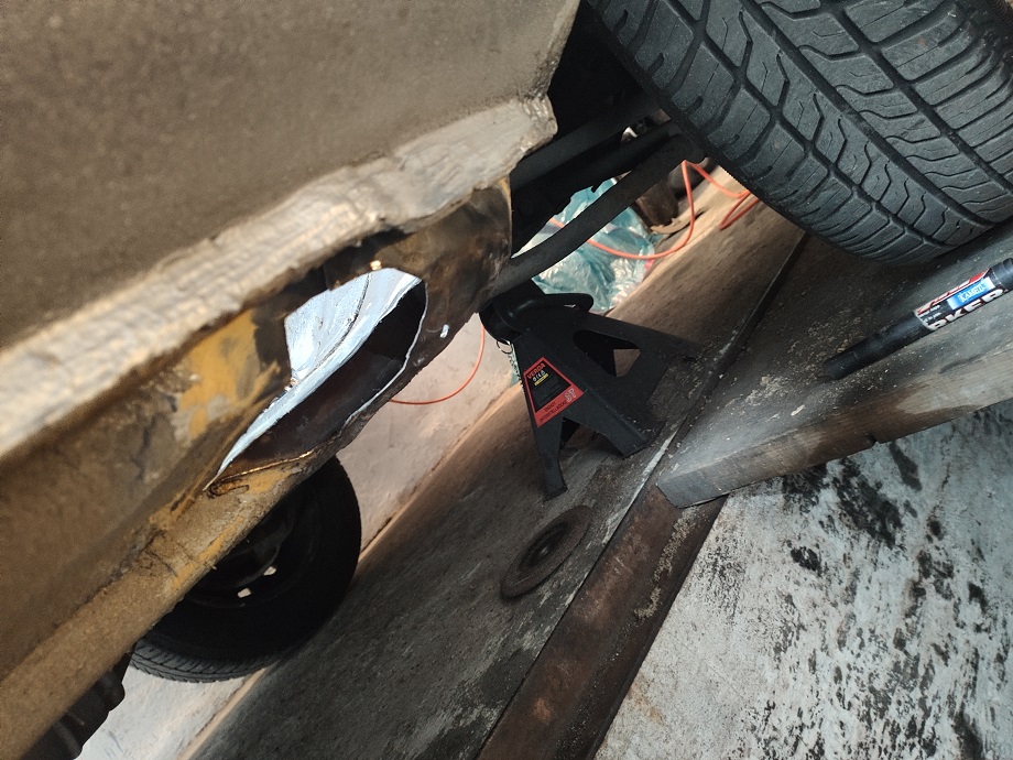

Miała być szybka wymiana foteli, to teraz mam auto z dwoma dziurami. Niestety obróciła się jedna śruba od fotela kierowcy, więc wyciągnąłem wykładzinę i wyciszenie. Jak zacząłem skrobać to zrobiła się dziura w progu wewnętrznym po stronie kierowcy i w podłodze po stronie pasażera. Ciekawe co będzie dalej.
