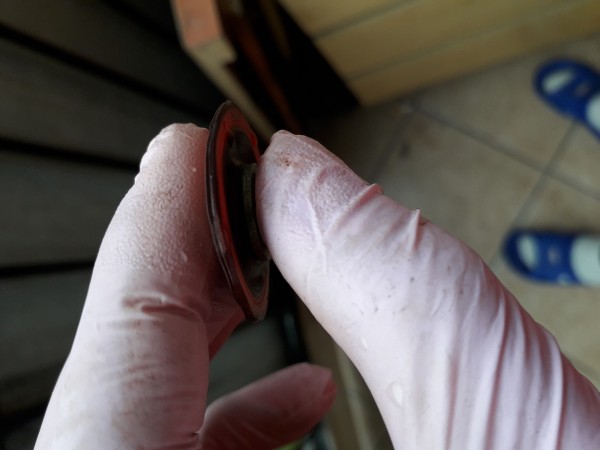

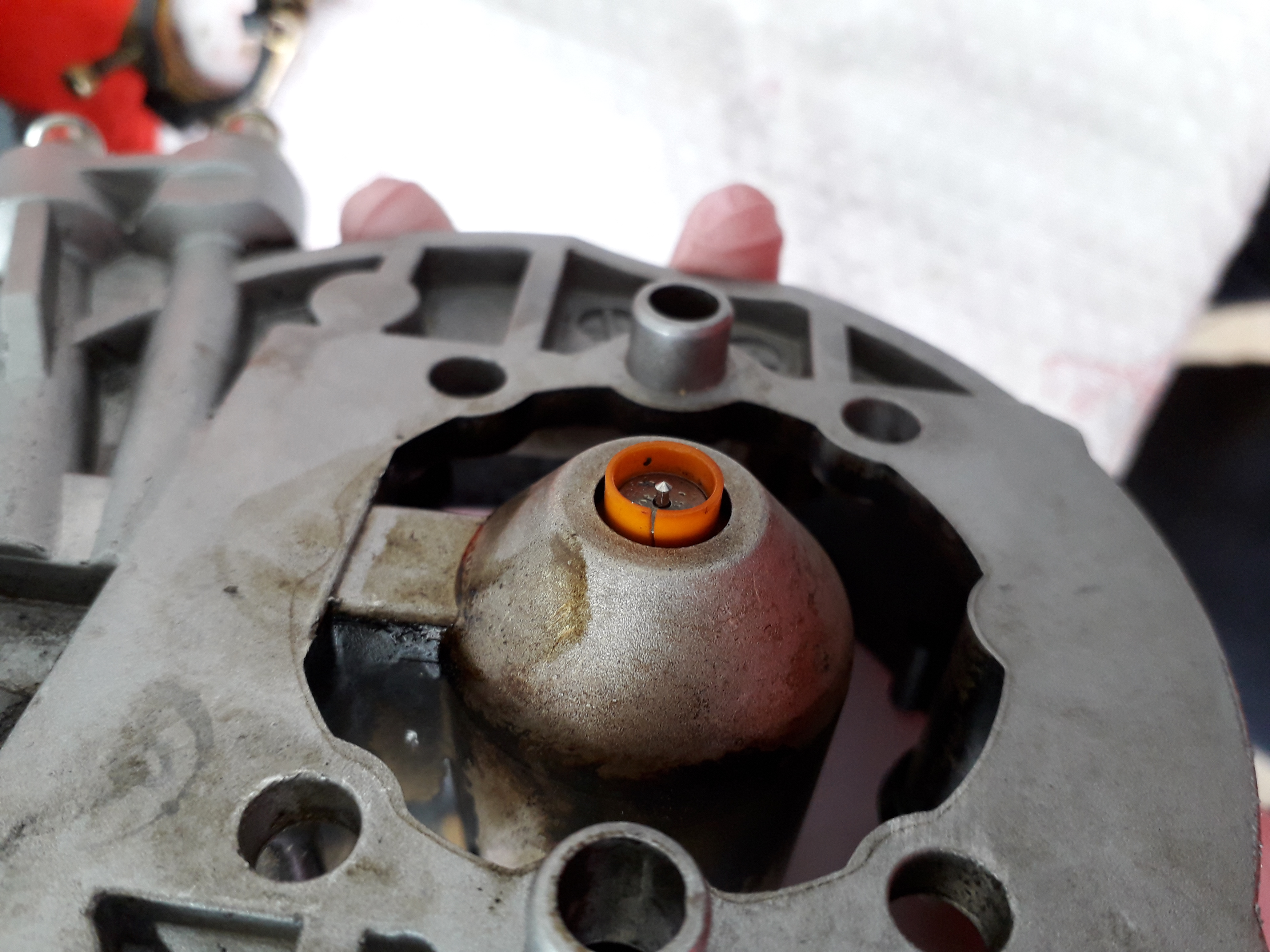

Od razu zwróciłem uwage na forsunkę - ma pęknięcie w przy samym nosiku:
końcówka forsunki
końcówka forsunki

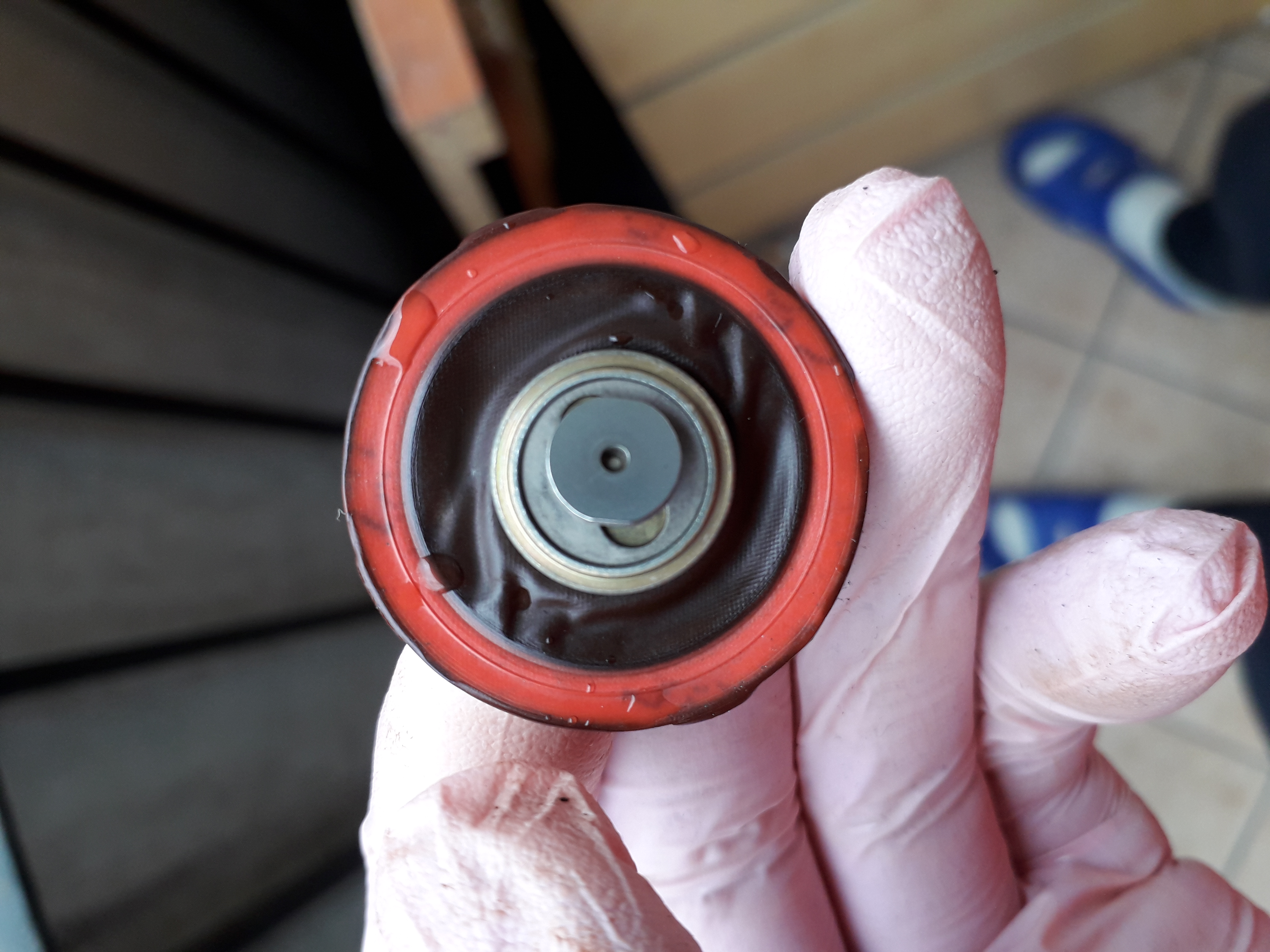

Zajrzałem też do regulatora ciśnienia - nie jest w najlepszym stanie. sprężynka spoko, ale jak odkręcałem to nie pchała kopulkę na góre, więc mogło nie działać poprawnie. Najgorsze to membrana - rozwarstwiona i zmarszczona.
membrana2
membrana2
membrana1
membrana1

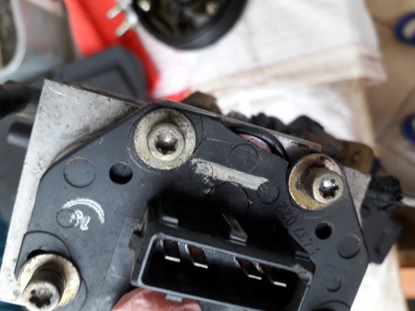

Czujnik temperatury powietrza w miarę okej. w mieszkaniu pokazywał opór około 2,9 kOm (norma około 2,5 przy 20 stopniach)
Cześć dolna:
Śruba fabryczna już kiedyś była kręcona, poźnie ja tam też kombinowałem. Teraz ustawiłem tak żeby przepustnica była tylko ciut otwarta.
Krokowiec ustawiłem według zaleceń z filmika, opór na krokowcu mieścił się w normalnych granicach.

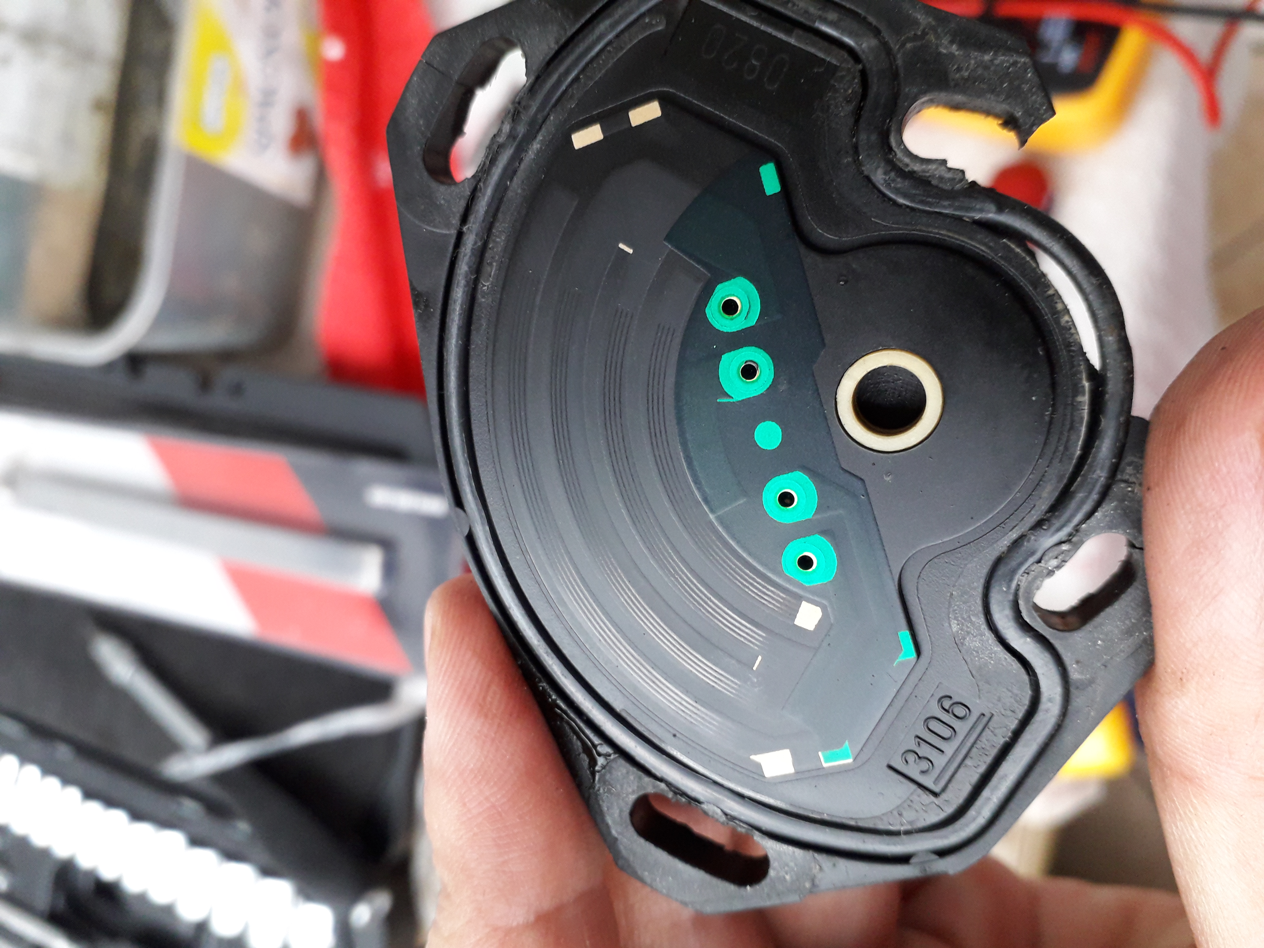

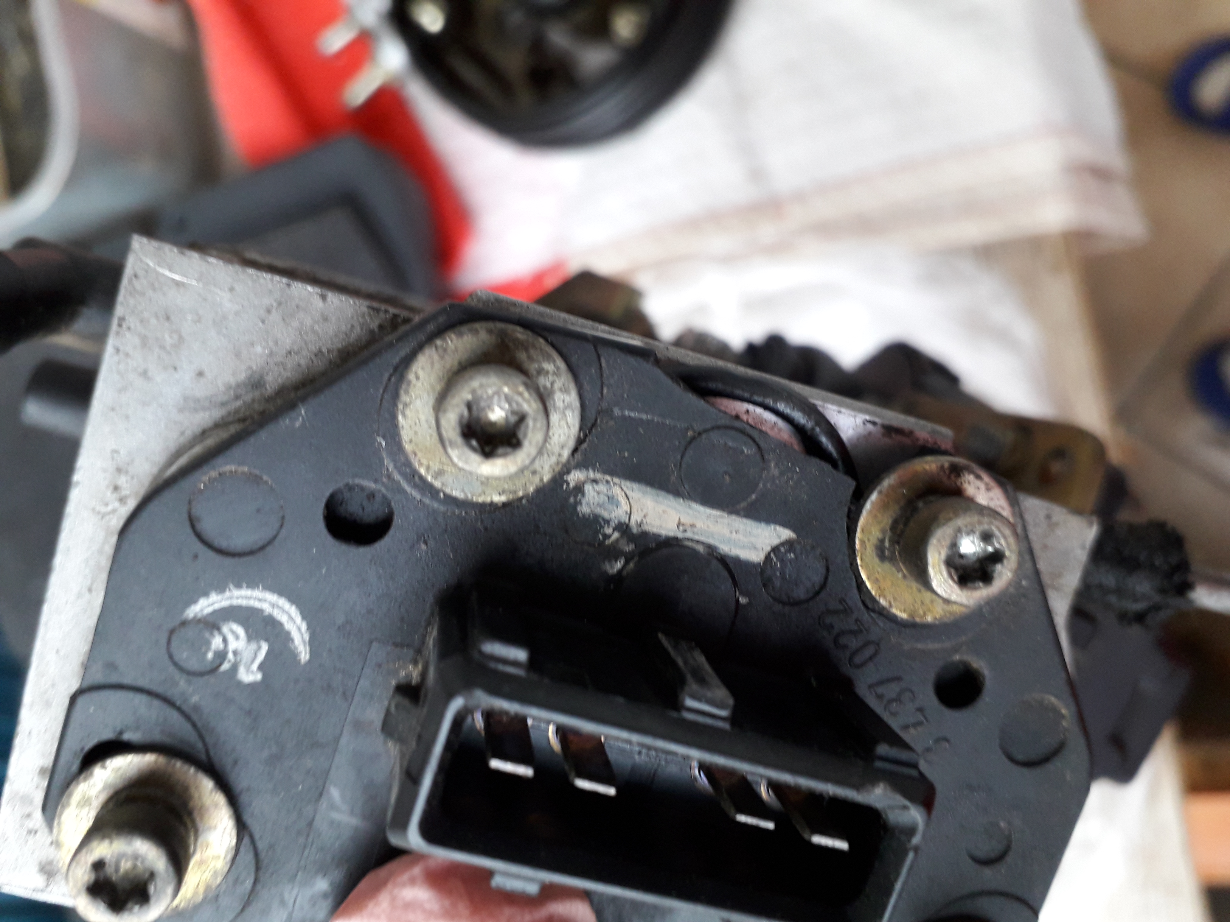

Potencjiometr - wygląda na nie ory. W środku ścieżki spoko - nie przetarte. Natomiast obudowa połamana i stał (jak się okazało już po montażu i testowaniu) dosyć krzywo.
tps srodek
tps srodek
tps obudowa
tps obudowa
Ustawiłem go według zaleceń.
Zebrałem do kupy i odpaliłem..
Po odpaleniu kicha. Jeden cylinder przestał działać - wyraźnie czuć i widać po wylotu.
Wynik dnia - zepsułem auto) Pierwsze co bym robił to nowe świece oraz przewody. Wtrysk też będę szukał bo ten mój ma za dużo dolegliwości żeby wymieniać poszczególne podzespoły. Humor na zerze.

Dobra, nic mi nie kosztuje jeszcze raz sprawdzić TPS. Żeby sprawdzić trzeba na maks cofnąć krokowiec. Żeby to zrobić trzeba włączyć zapłon. Włączam i ... Nie cofa się. Co jest grane? Na filmiku widziałem że u gościa poszło.
Zgadnijcie gdzie zjebalem....
Wczoraj mierzylem volty na TPS na pierwszym położeniu kluczyka w stacyjce, kiedy tak naprawdę nic nie jest włączone 8)7
TPS wczoraj ustawiłem na maks kijowo. Poprawiłem, odpalam, dostaje orgazmu O-)
Silnik chodzi. Wszedł na około 2.3tys - grzeje się. Na 80 stopniach spadł do 1.2 tyś i tak został.

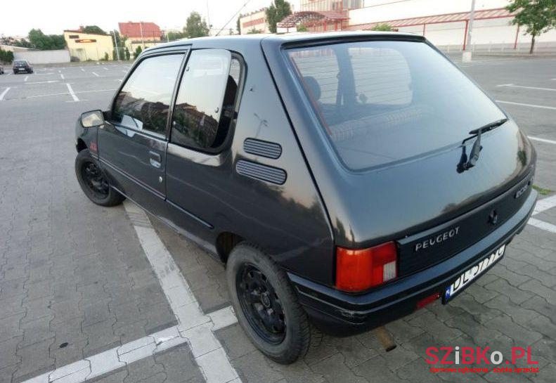

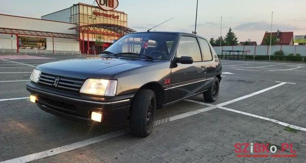

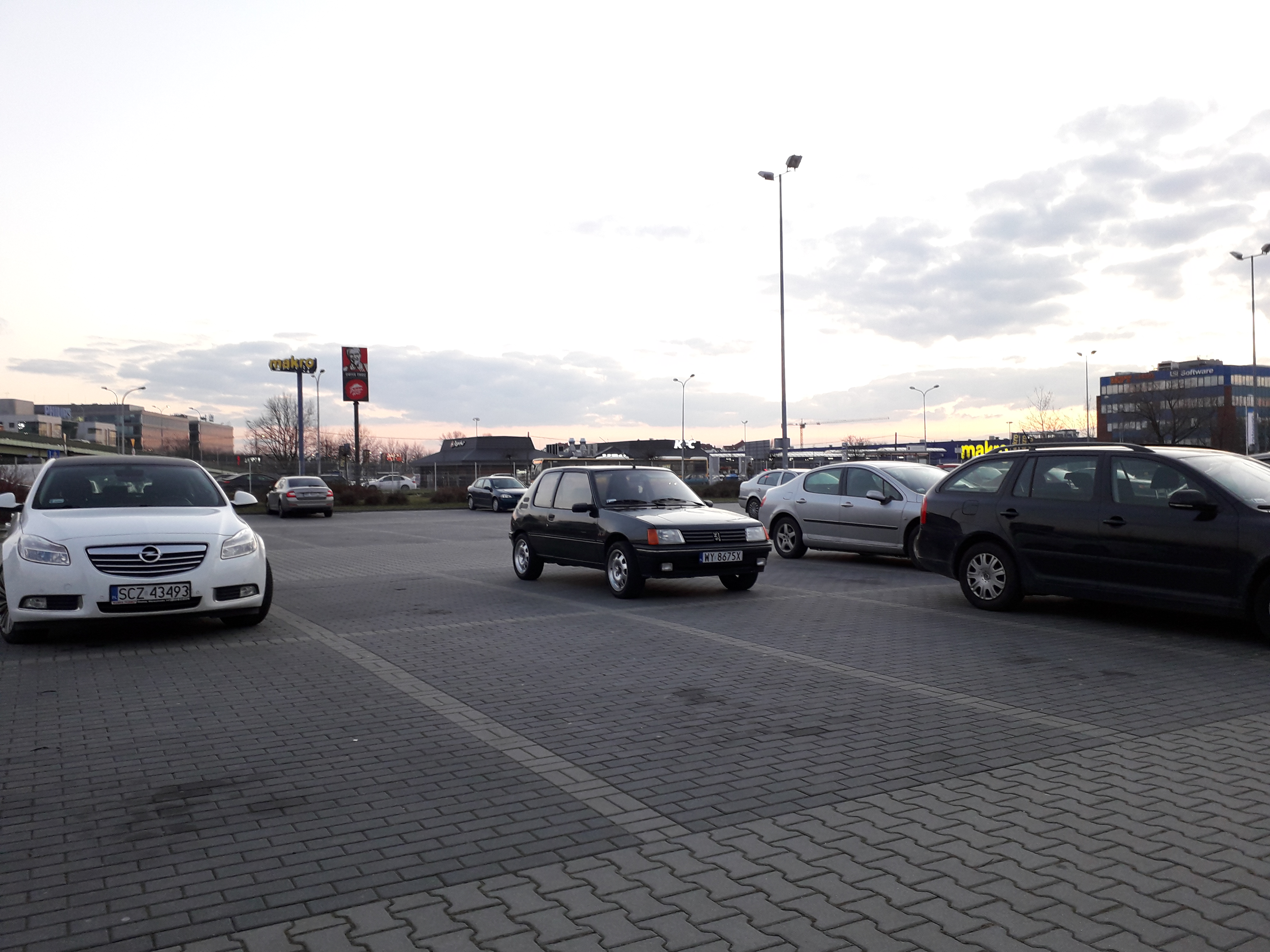

Stara fotka.
Stara fotka.
