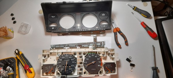

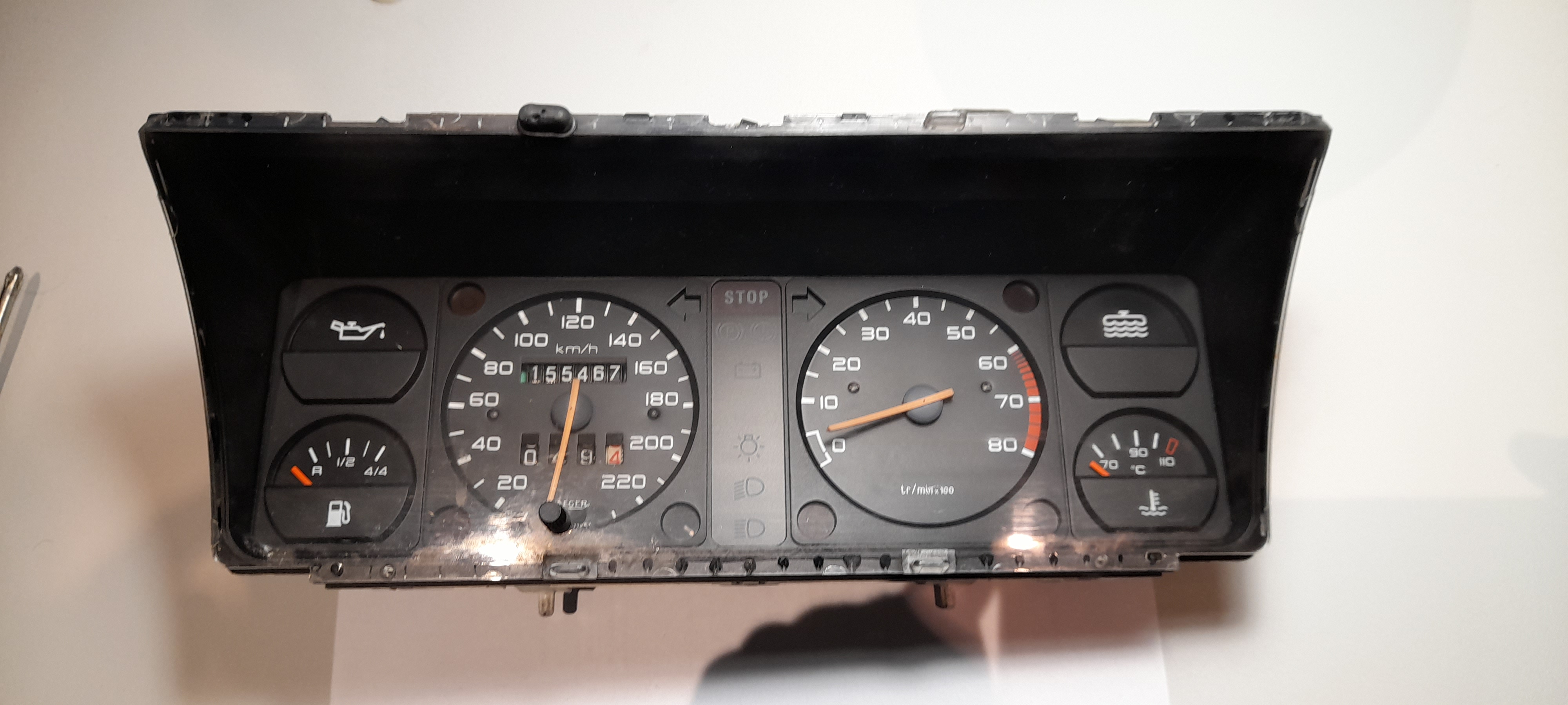

Kolejna kupa kilometrów za mną. XS służy jako prawdziwe daily. Z przebiegiem 155400 wlany nowy olej (postanowiłem wymieniać co 5 kkm). Wczoraj wstawiony włącznik plafonu do słupka pasażerskiego. Miałem ustawić strzałeczkę obrotomierza w zegarach, ale na razie nie udało mi się go rozebrać (tylko w rękach pokręciłem). Pod ten cel zakupiłem nawet tachometr laserowy by zmierzyć obroty na wałku i wyszło że strzałka zawyża obroty o około 300. Za to wsadziłem nową żarówkę do lampki niskiego poziomu paliwa, też do zegarka - i się zaświecił :) Ale co chwilę traci łączność i się resetuje :(

No i udało się rozebrać zegary. Ale nie udało się dokładnie ustawić strzałki. Teraz różnica jest około 150 obrotów faktyczne vs wskazówka. Kiedyś może jeszcze raz spróbuję ustawić, w sumie zachodu nie dużo. Po prostu wkurwią mnie ciągłe rozbieranie plastyków) Zawsze ryzyko że coś się połamie.
