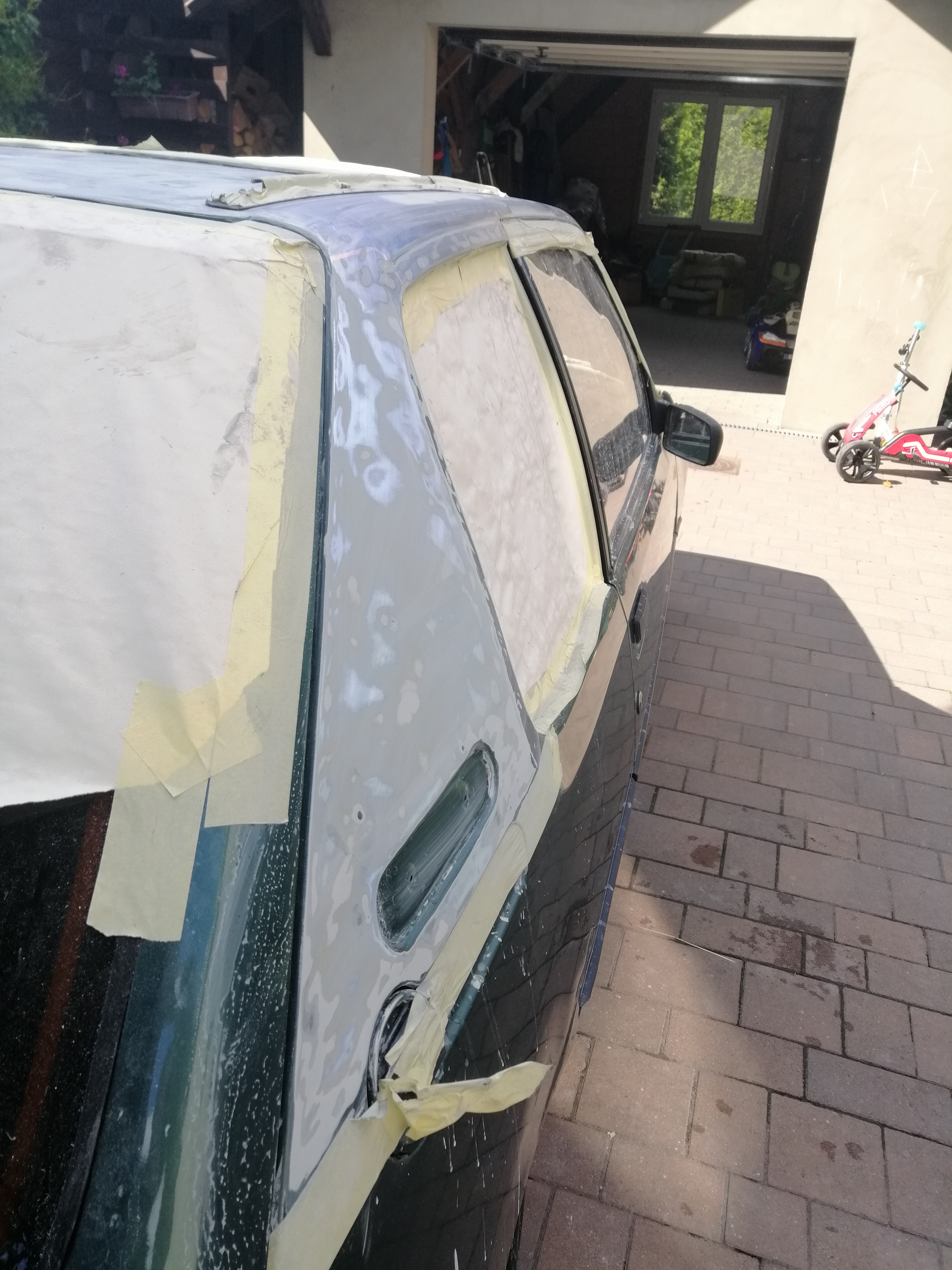

Liczyłem się z tym że nie wszystkim się kolorek spodoba no ale teraz to dopiero dowale . Po lakierowaniu zastanawiałem się nad oklejeniem dachu na biało tylko gdzie zrobić odcięcie do góry czy na podszybiu . Spoko to tylko takie plany na pewno będzie kolorek cały z oryginałem . A co do 307 to nawet mnie nie podpuszczaj bo muszę przekręcić na letnie a biały lakier jeszcze jest.

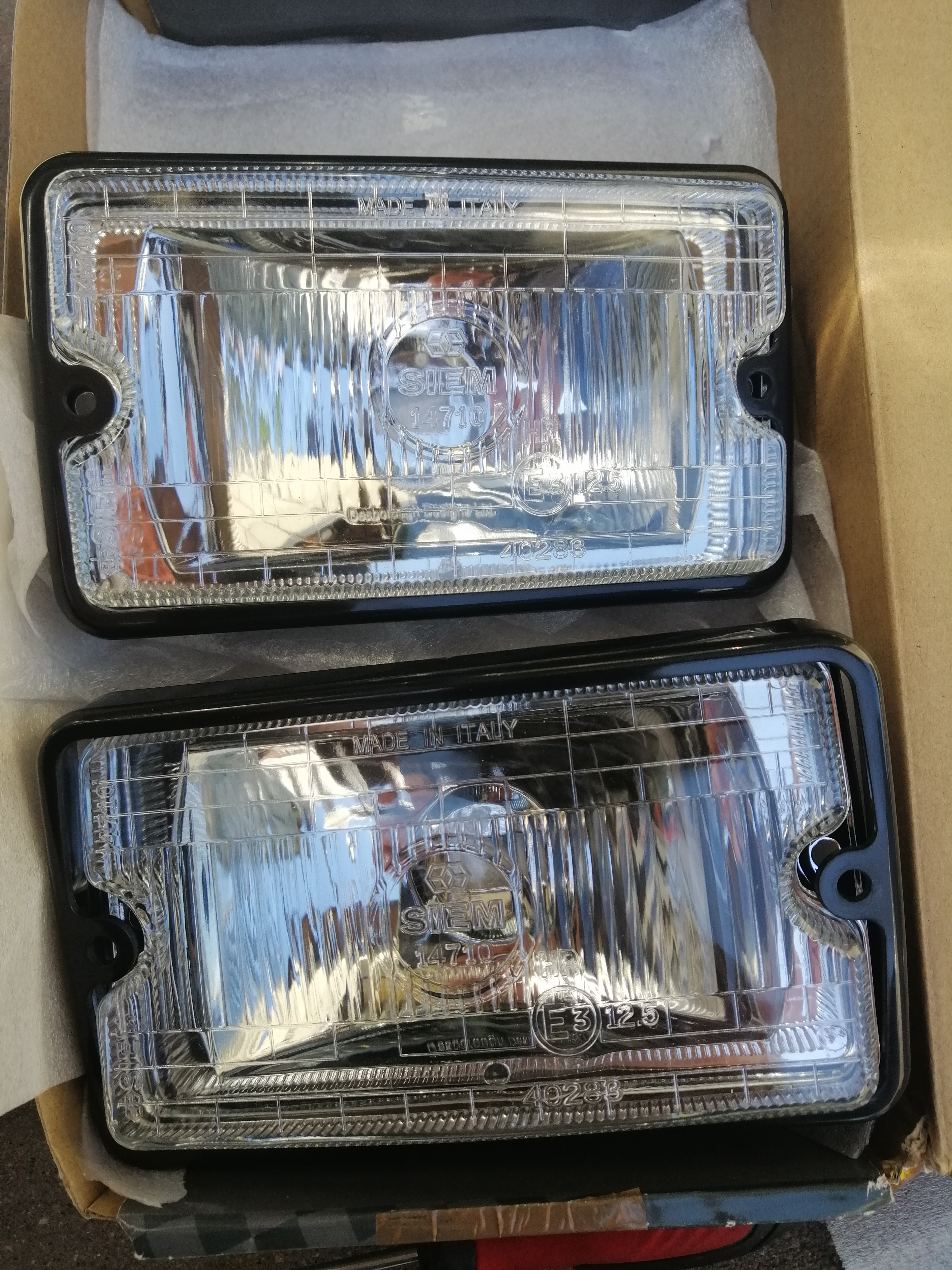

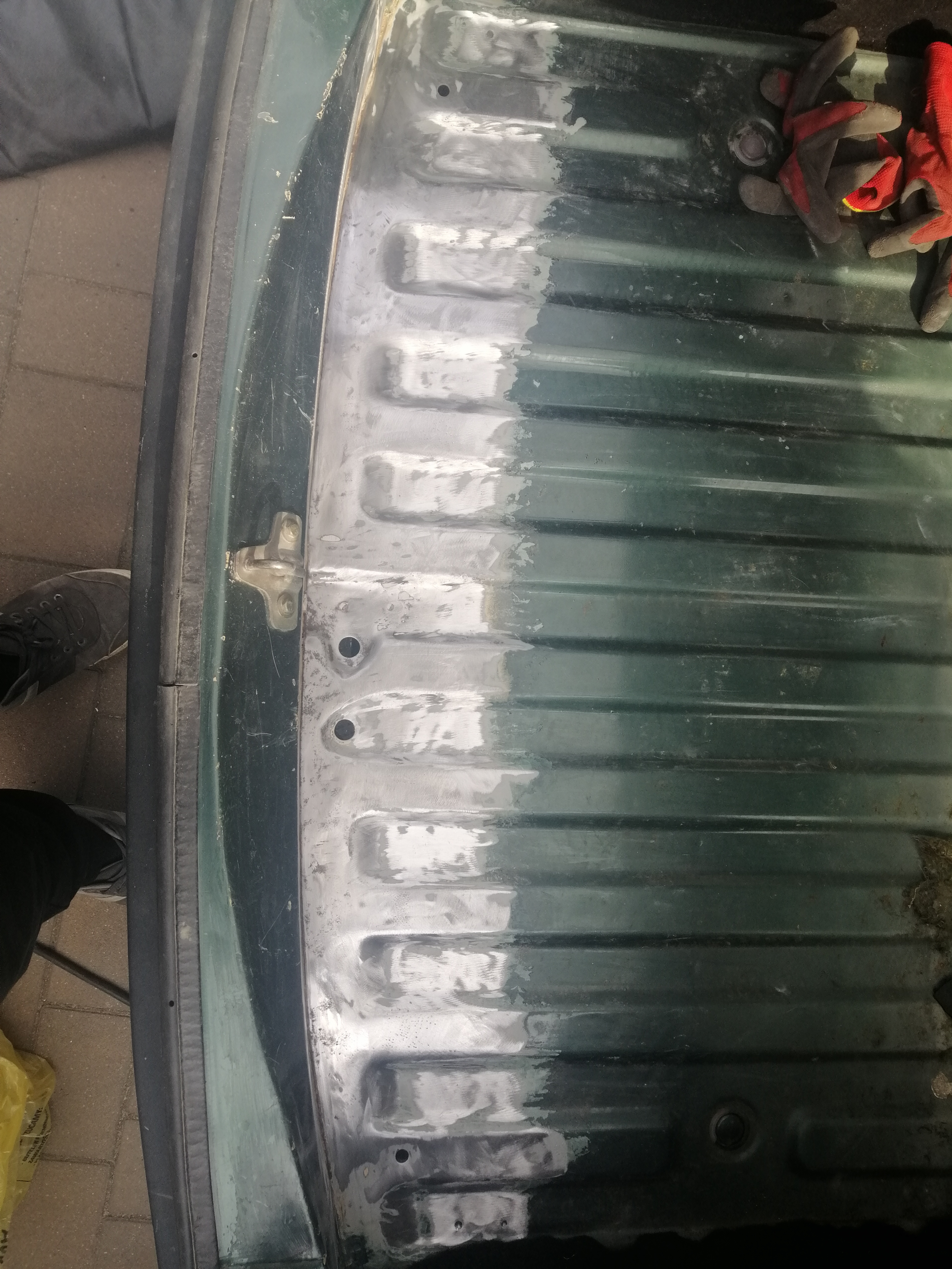

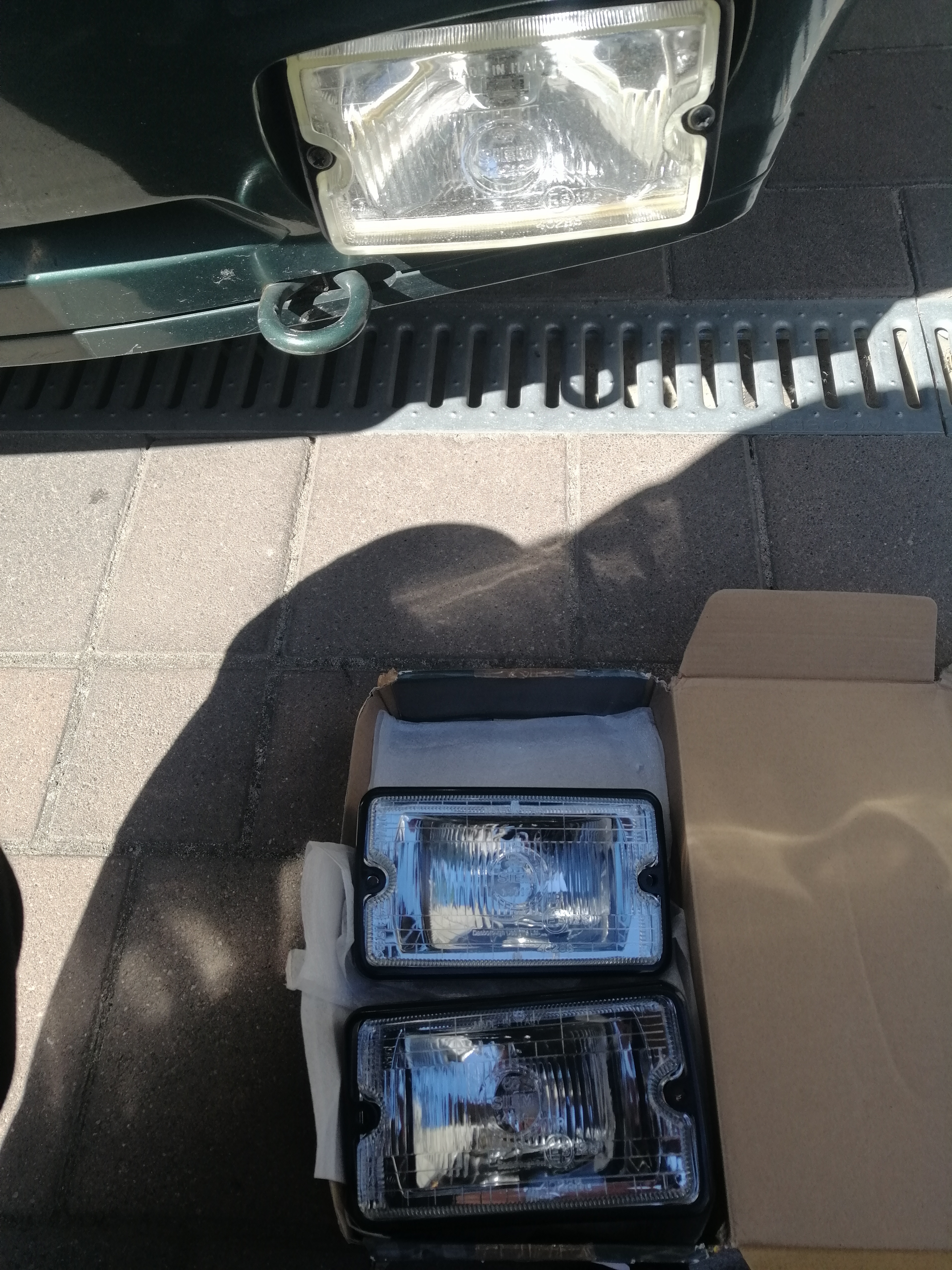

Ostatnio doszły do mnie wkłady siem. Oczywiście repliki bo oginały wyrwać graniczy z cudem. Trzeba tylko trochę przerobić mocowanie żarówki i będzie git. A z ostatnich prac to trzeba było pozbyć się nalotu rdzy z bagażnika. Teraz tylko antykorozyjna podkład i kolorek i będzie wszystko ok

To repliki z plastikowymi szkłami?
Jeśli tak, to pokaż, jak rozwiązałeś mocowanie oprawki żarówki.
Dobra robota z bagażnikiem!.

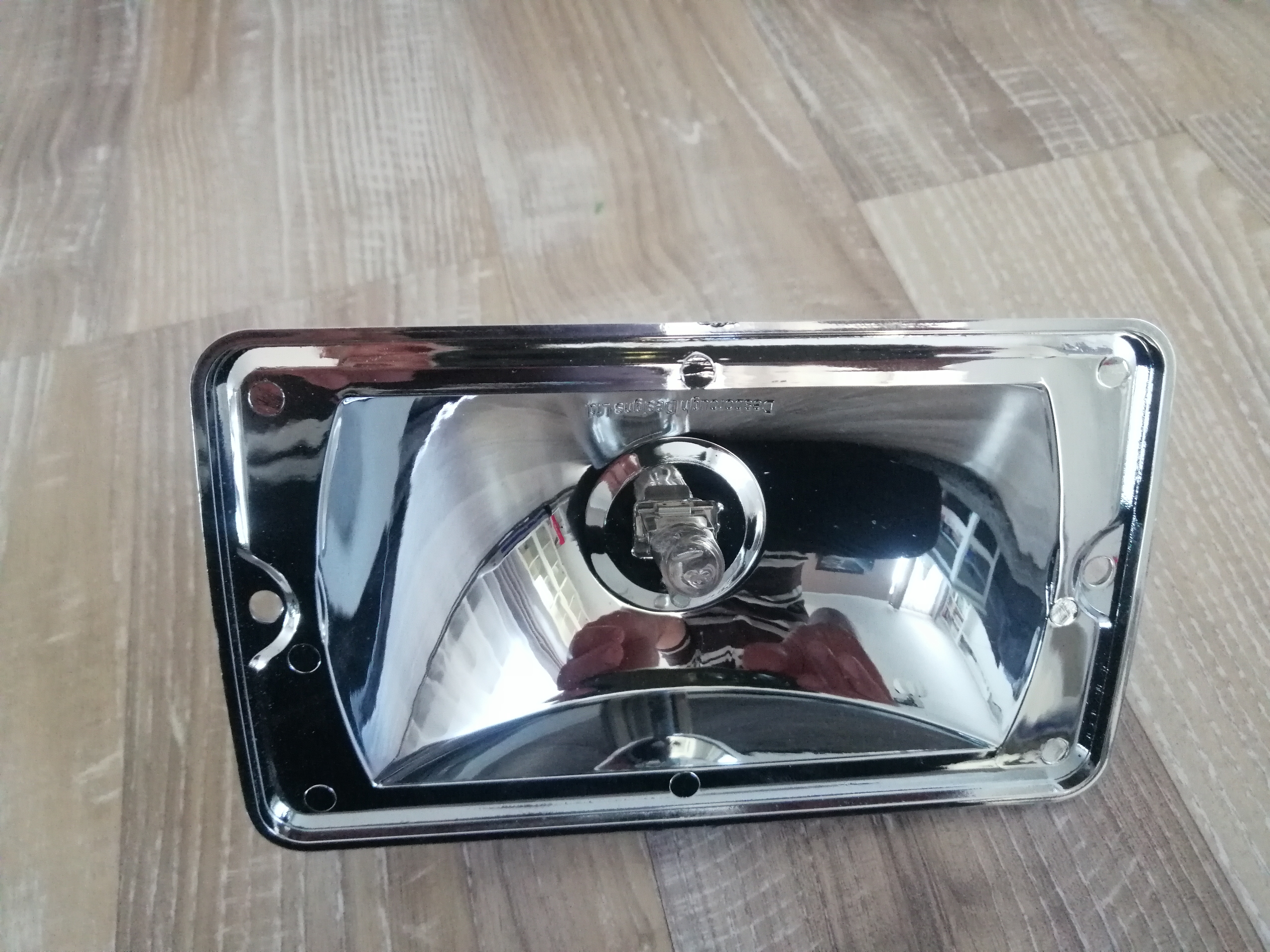

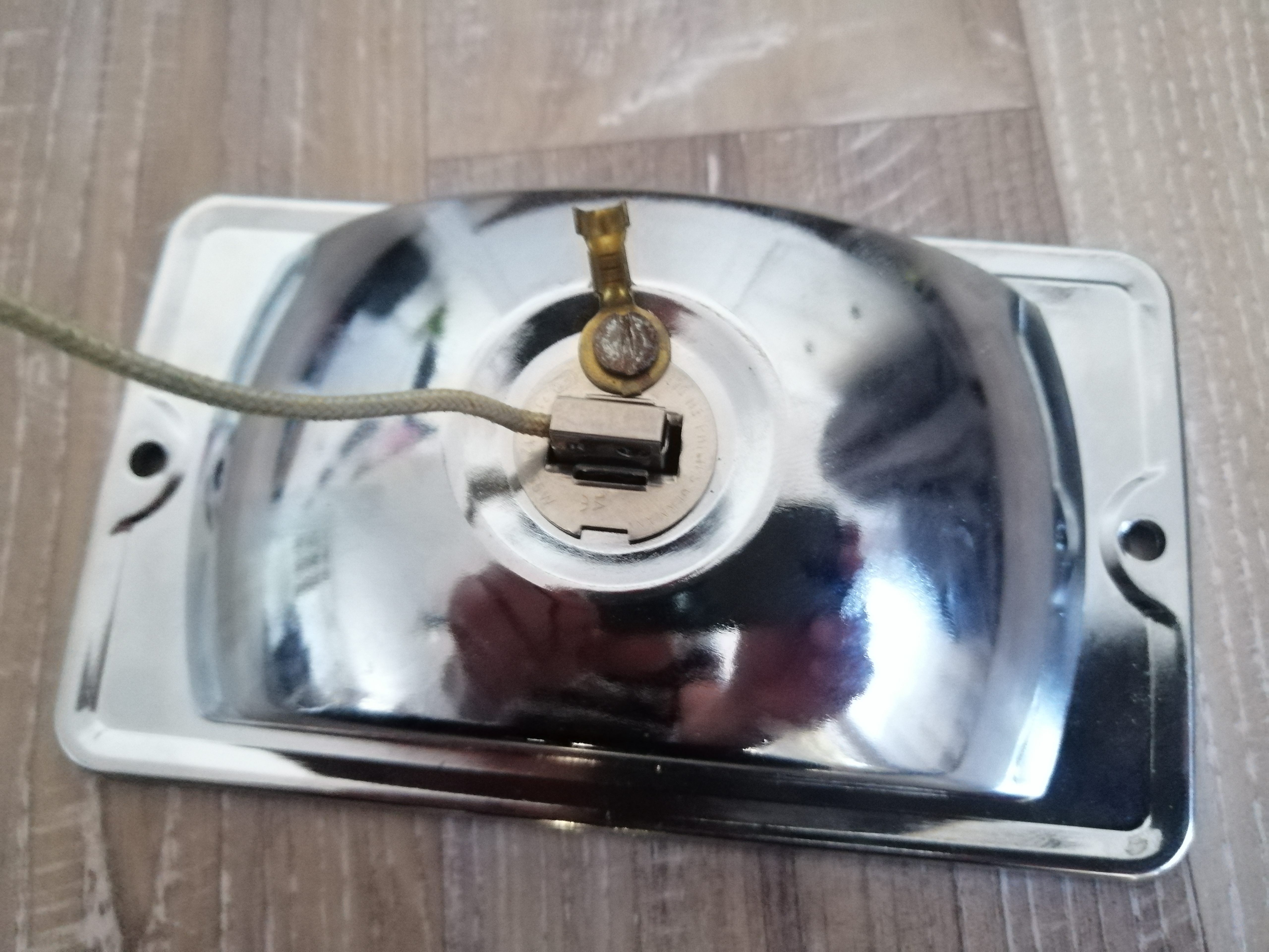

Tak. To wersja z plastikowym szkłem jeśli tak można powiedzieć. Mocowanie żaróweczki które tu zaprezentuje to tylko prowizorka ale się trzyma. Od strony żarówki tzn na odbłyśniku przymontować można na stałe śrubkę od drugiej strony podkładkę silikonową potem żarówkę i na śrubę oczko z przewodem minusowym i nakrętkę. Wiem że to nie profesjonalne rozwiązanie ale oryginalnych halogenów psuć nie mam zamiaru a więc zanim zdecyduję się na takie rozwiązanie to czeka mnie wizyta na pobliskim szrocie na którym mam nadzieję że znajdę blaszkę trzymającą żarówkę. Na szybko tak to wygląda

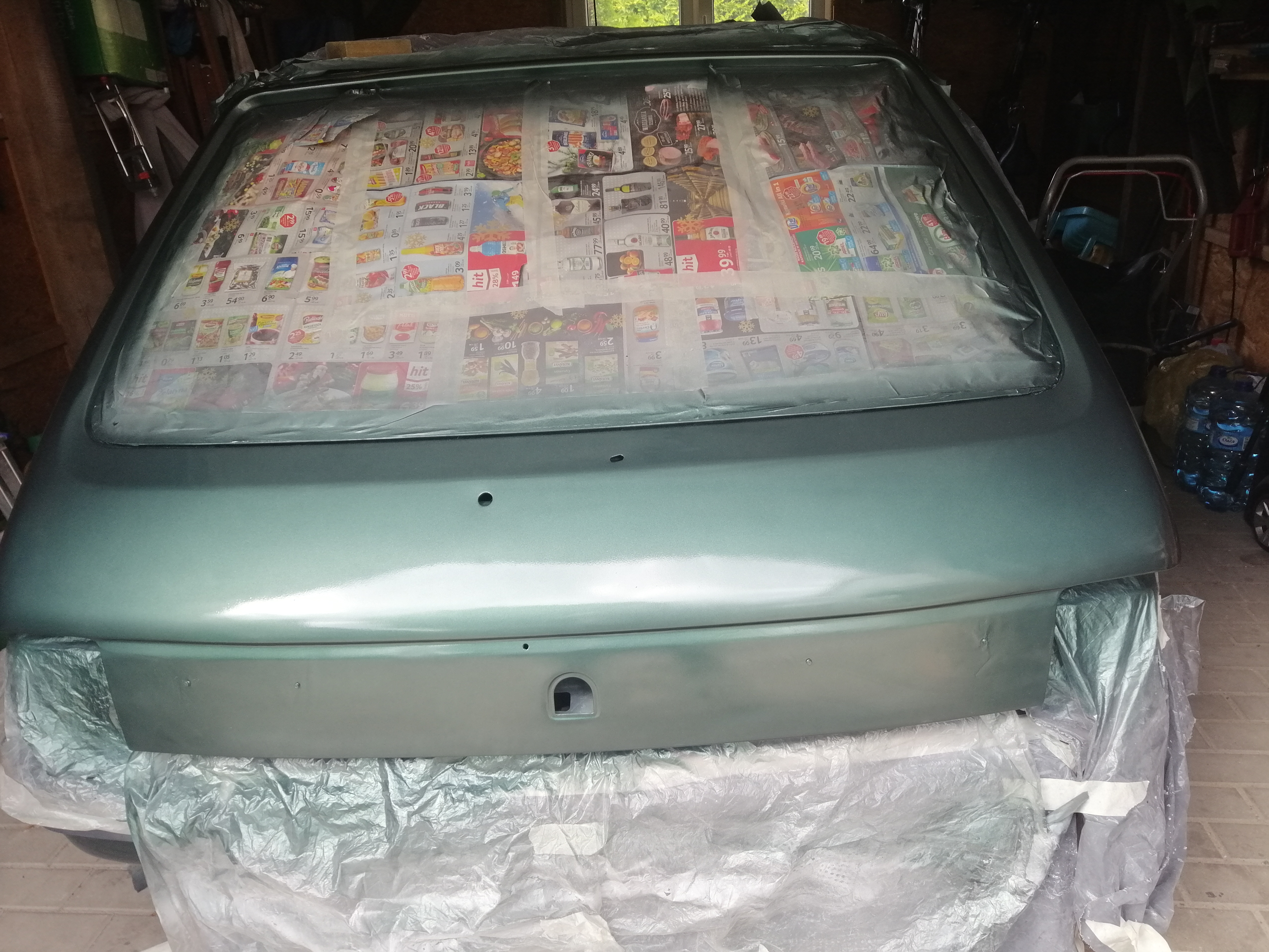

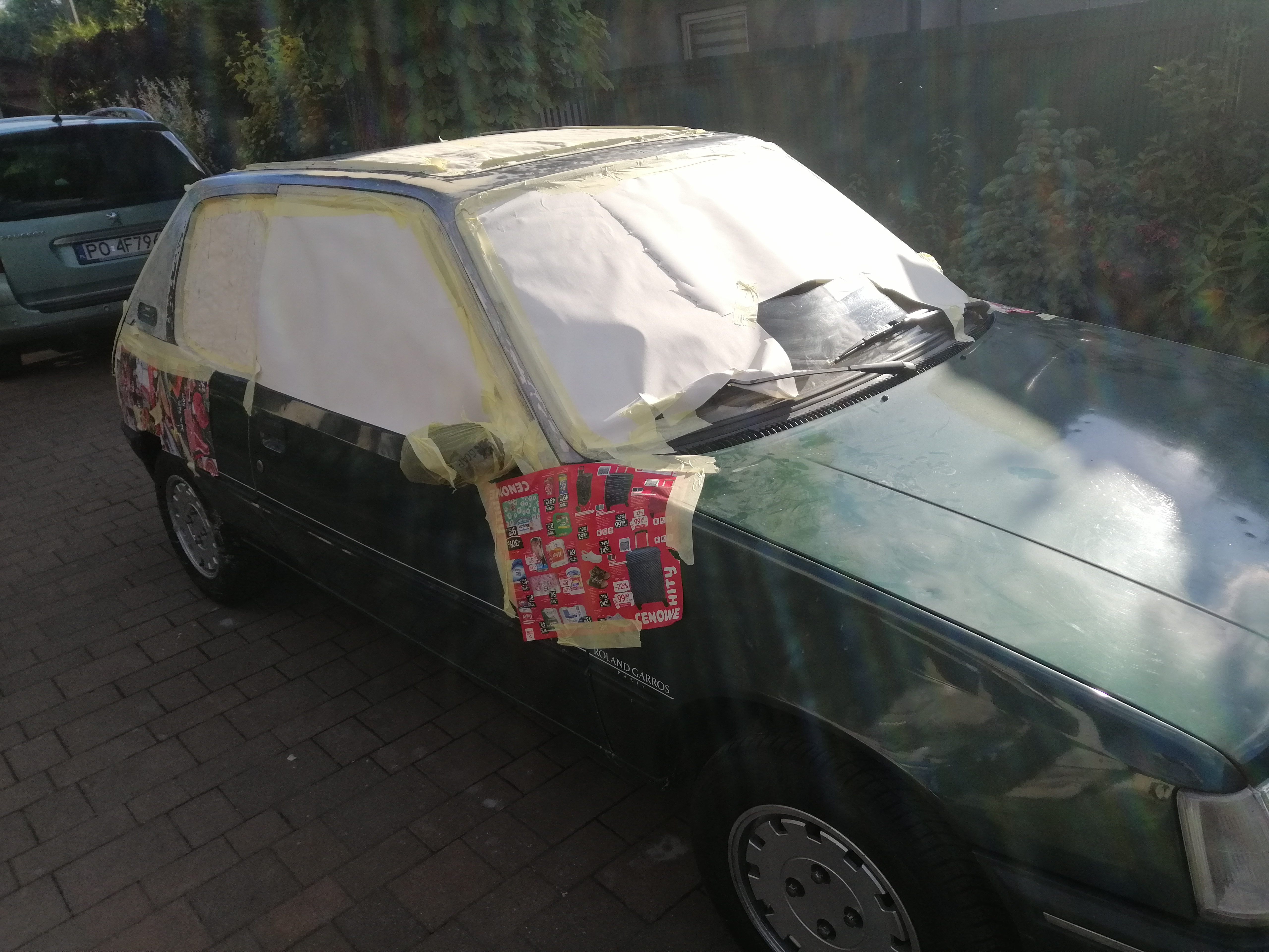

Dziś RG dostał kolorek. Oryginalny kod to MORP ale gościu w mieszalni powiedział że to jest ERP. Na łączeniach uszczelniłem jeszcze masą na pędzel i teraz powinno być wszystko ok. Jutro jeszcze tylko lakier bezbarwny i wnętrze lakierniczo ogarnięte. Zostaje już tylko całość na zewnątrz. Wczoraj wymieniony rozrząd czujnik temperatury od wiatraka płyn chłodnicy i uszczelka kapy. Dziś kolejny wydatek geometria kół i nareszczcie można 205 już śmigać
