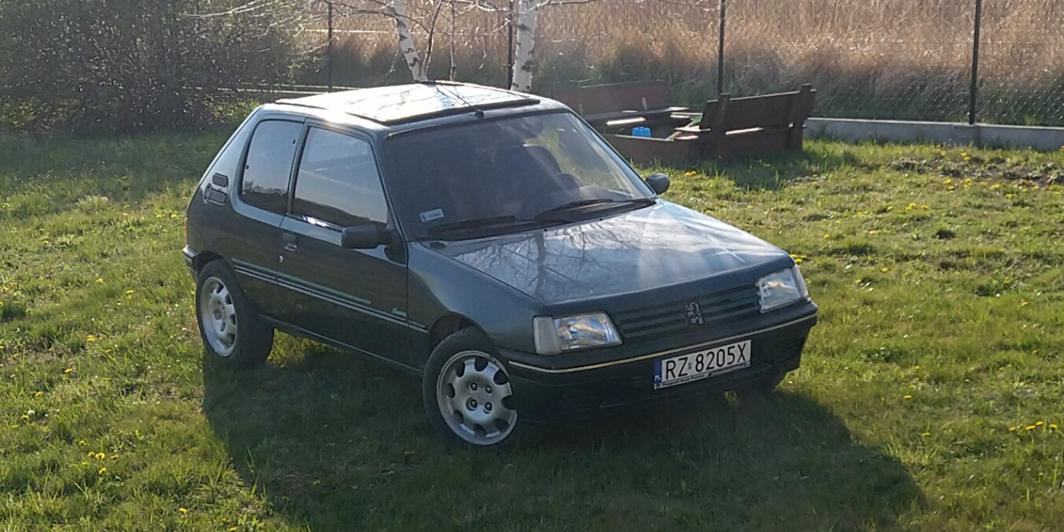

W związku z panującą sytuacją znalazło się trochę czasu na wprowadzenie kilku zmian. Belka z 309 zamontowana z wąskimi bębnami, docelowo na tył pójdą tarcze. Jak mocniej dobije to czasami tylne koła delikatnie obcierają o dokładkę. Wykładzina wyprana i zamontowana. Fotele na razie z XS ale tapicer się nimi zajmie jak kupię nowy materiał czarno czerwona kratka(tylko Francja sprzedaje?) oraz nowa czarna skóra. Podłoga w nerwalgicznych punktach w dobrym stanie. Zegary po grubej gimnastyce działają(były składne z dwóch różnych). Dwa czujniki na silniku nie zamontowane. Będą działały jak do samochodu kiedyś trafi docelowy motor. (myślę o XU10j4r, ale w zależności co się trafi rozważam inne opcje). Za hamowanie z przodu mają odpowiadać tarcze średnie z 307 (283mm). Wizualnie ma to być GTI bez jakichkolwiek udziwnień, tuningów wizualnych oraz oznak że to kiedyś był forever (tylko VIN zostanie).
Plan jest długoterminowy bez ciśnienia. Liczę się z różnymi problemami ale mam nadzieję że nie polegnę. Jest nawet koncepcja zmiany koloru na m0my.
Na dzień dzisiejszy samochodem jeżdżę codziennie i pomimo silnika 1.1 i opon 185 wolę nim jeździć niż 407 3.0.

Dużo pracy włożonej, żeby w końcu wszystko zaczęło do siebie nie pasować.
Podziwiam upór. Ale nie dostrzegam w tym większego planu i estetycznej harmonii :?

Zamysł jest długoterminowy. Myślę że może to trwać 2-3 lata. Dostępność części też jest jaka jest. Nie chcę też teraz rozmontować wszystkiego żeby stało. Na razie na pewno będzie bez ładu i składu, ale ciągle jeżdżące, z powoli wprowadzanymi zmianami. Bardzo się cieszę z bazy jaką jest karoseria w poczciwym stanie. Na razie nie znalazłem na niej śladów nawet kolizji.

Krzysiek podziwiam za zapał i pracę ale forever zawsze zostanie foreverem... więc jaki sens wpychać czerwone dywaniki i inne bajery... Tak jak Rafał napisał nie trzyma się to kupy ale Twoje auto i Twój pomysł na efekt końcowy.
