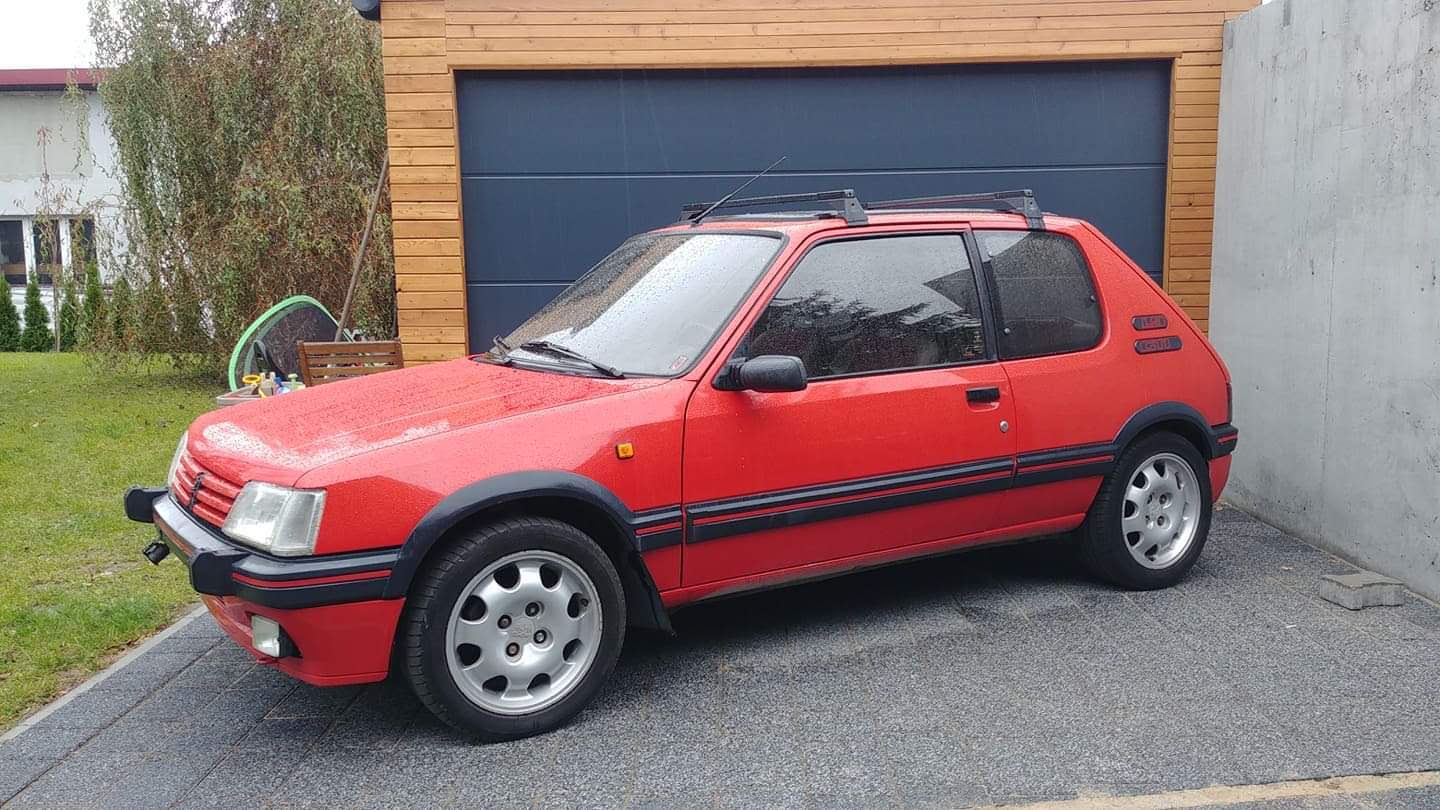

Jak już pisałem w temacie powitalnym jesienią 2019r, stałem się posiadaczem wymarzonego czerwonego GTI o szwedzkim rodowodzie. W końcu dojrzałem do szerszej prezentacji auta na forum.
Auto jest z rocznika 1992r . Jest to model w pełni poliftowy z silnikiem 1,9 122KM. Przebieg ciut ponad 233tys km. Z półskórzanymi kubełkami, czarną deską, czerwonym dywanem, dużym panoramicznym dachem, wspomaganiem kierownicy i ABS/ABRem
Auto w pełni oryginalne, w specyfikacji wyposażeniowej skandynawskiej, więc ze spryskiwaczami na lampy , grzanymi (przynajmniej w teorii :lol: ) fotelami i instalacją do podpięcia ogrzewania postojowego.
Stan egzemplarza jak na rocznik i przebieg zaskakująco dobry.

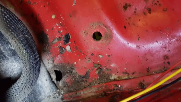

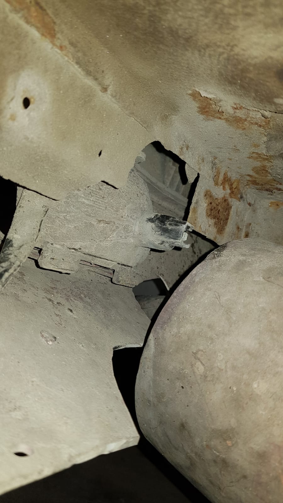

Blacharsko udało się dopatrzyć tylko malutkiej dziurki w tylnym lewym rogu podłogi bagażnika i delikatny powierzchowny nalot na tejże od dołu, poza tym zdrowiusieńki jak Dzwon Zygmunta :Y

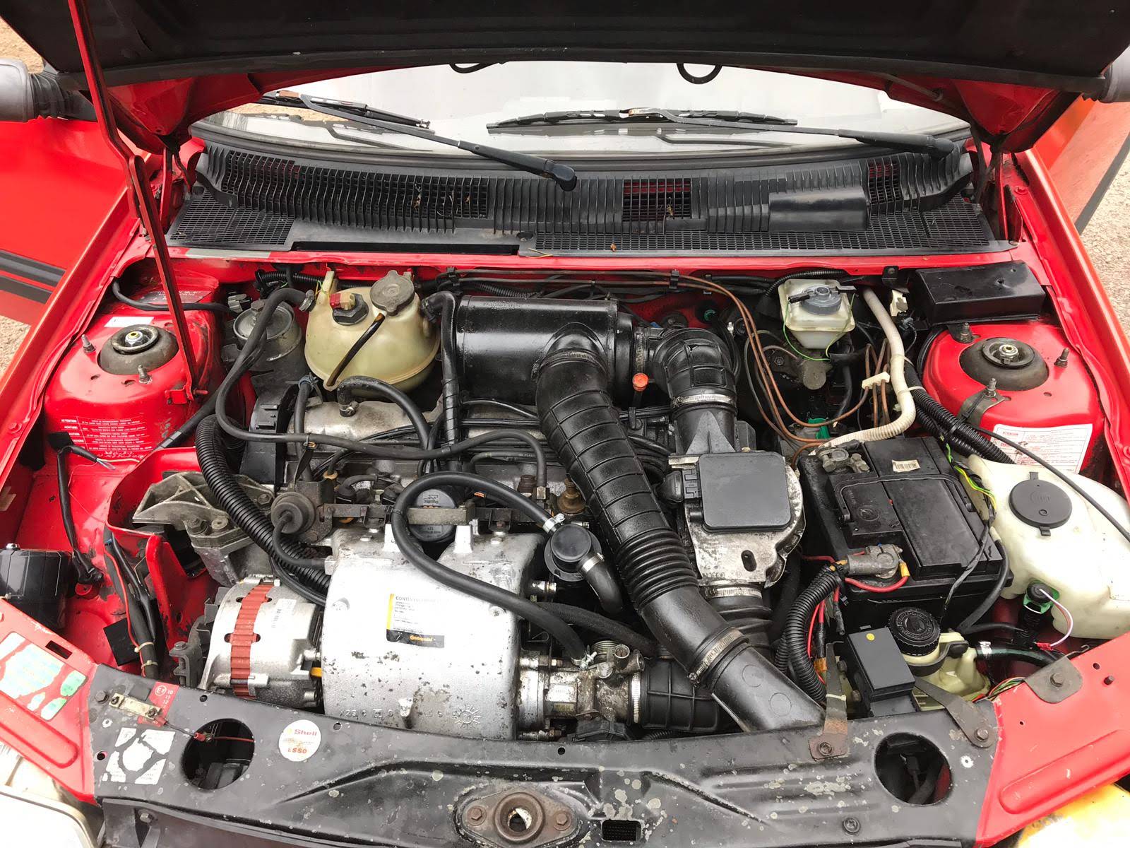

- częściowo domyć silnik, bo w wielu zakamarkach nie sposób dotrzeć z pędzlem, a sam natrysk jest za słaby aby zmyć wieloletnie naloty :))
- zidentyfikowałem wyciek z aparatu zapłonowego i go usunąłem.
- wymieniłem wąż odmy bo z niego też dobrze się lało - cudem udało się kupić oryginał w ASO (leżak magazynowy)

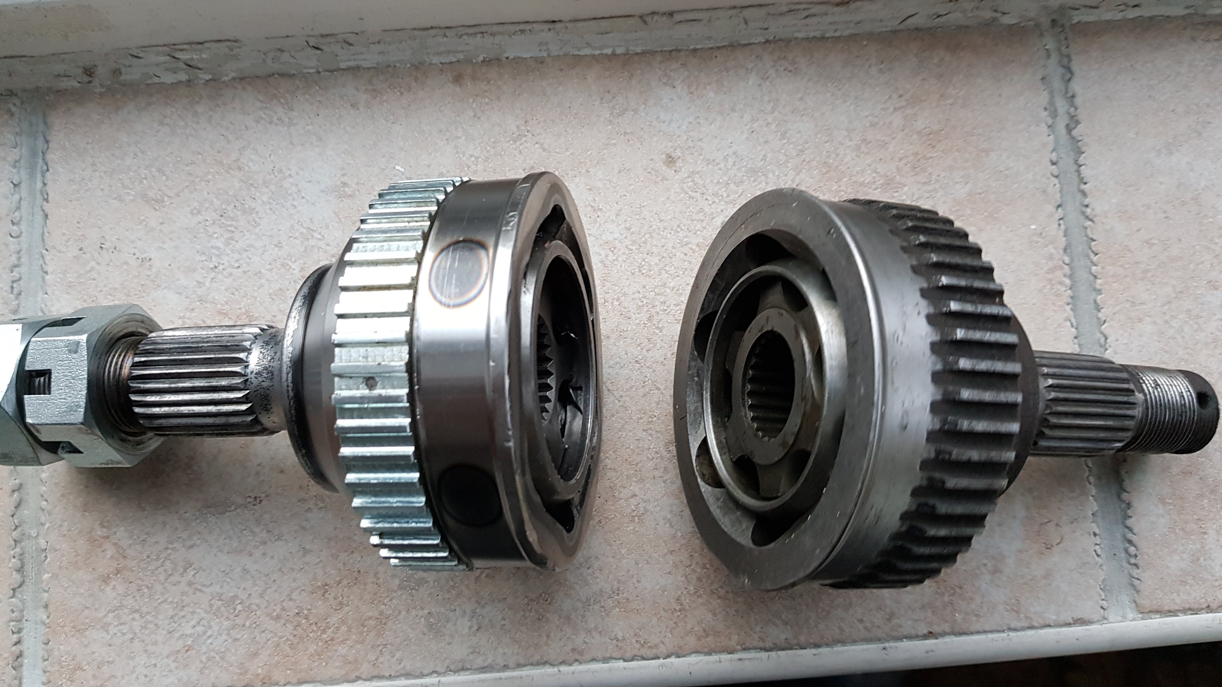

- dzięki uprzejmości sąsiada na przegub zewnętrzny zwykły trafiła koronka do ABS (trzeba było stoczyć przegub dawcę i umocować koronkę uniwersalną )
- maglownica została wytargana z auta i zregenerowana nim wróciła do auta (niestety zapomniałem zrobić zdjęcie przed ponownym montażem)

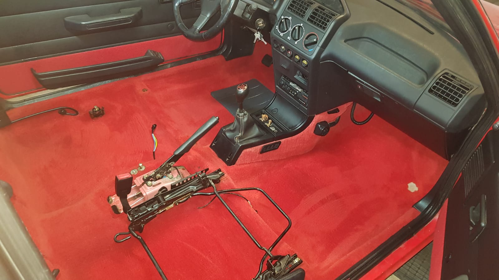

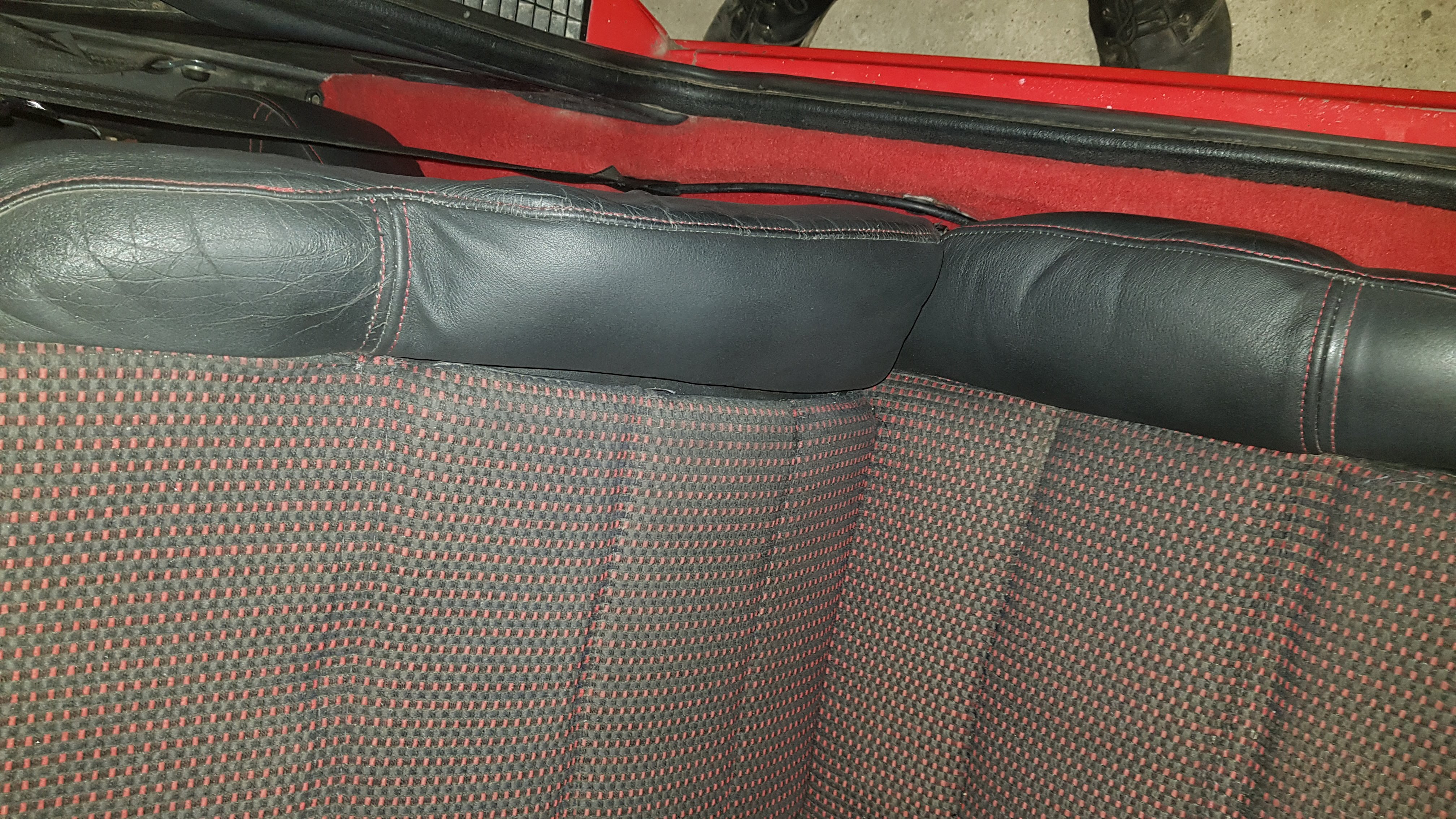

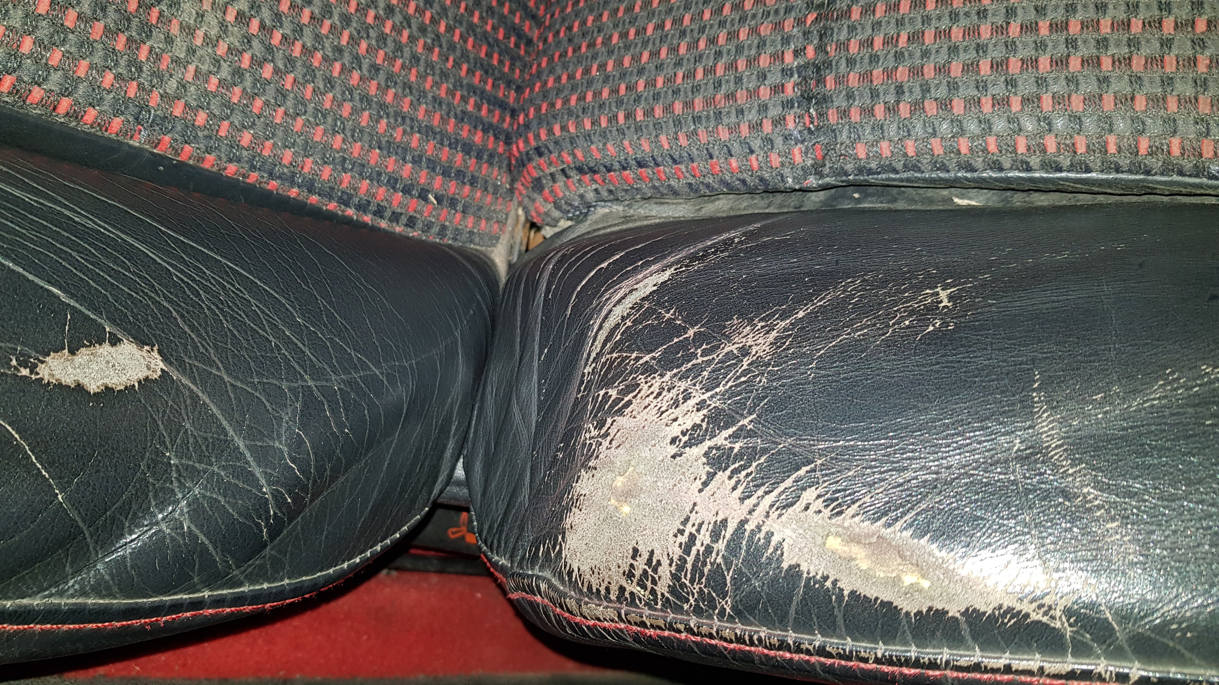

Fotele trafiły do tapicera, który naprawił stelaż bo był pęknięty, wymienił uszkodzone panele, a całość od środka na nowo zaimpregnował chemią zmiękczającą przesuszoną skórę
i po jego interwencji
w międzyczasie udało się uprać dywan

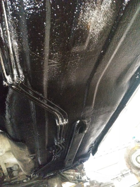

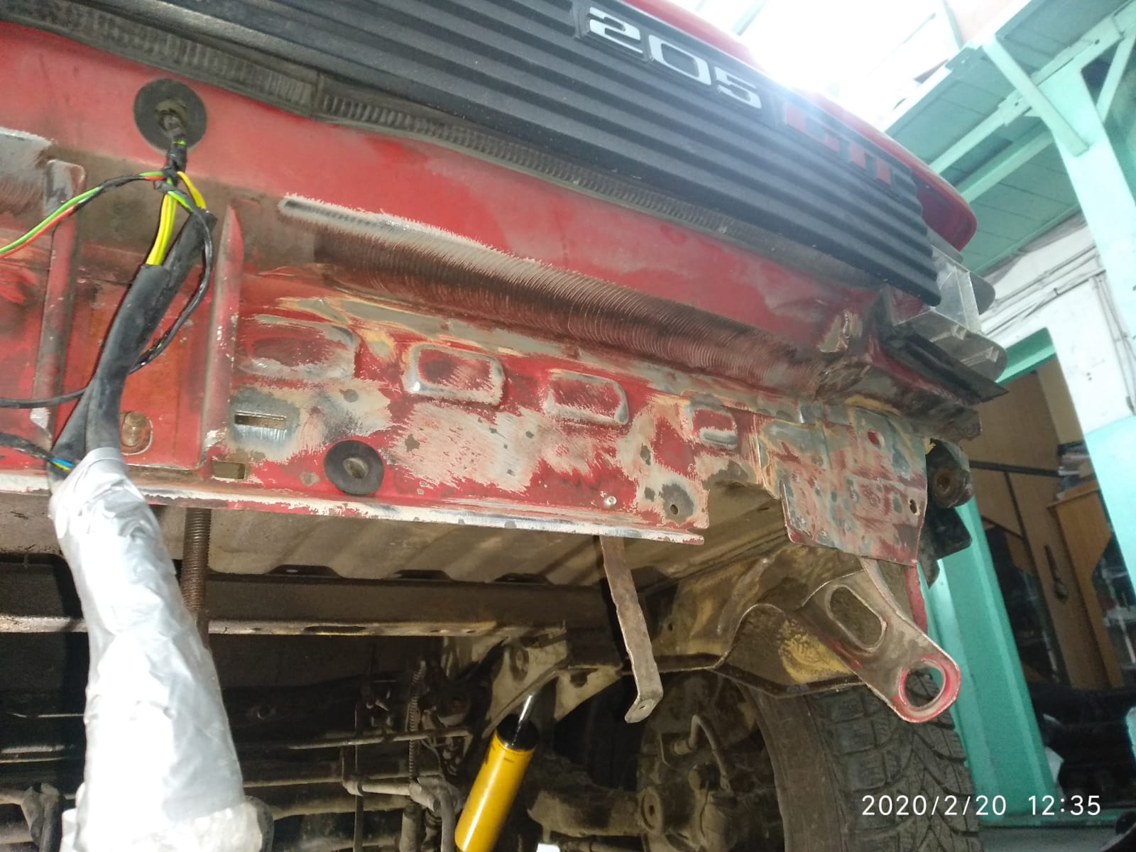

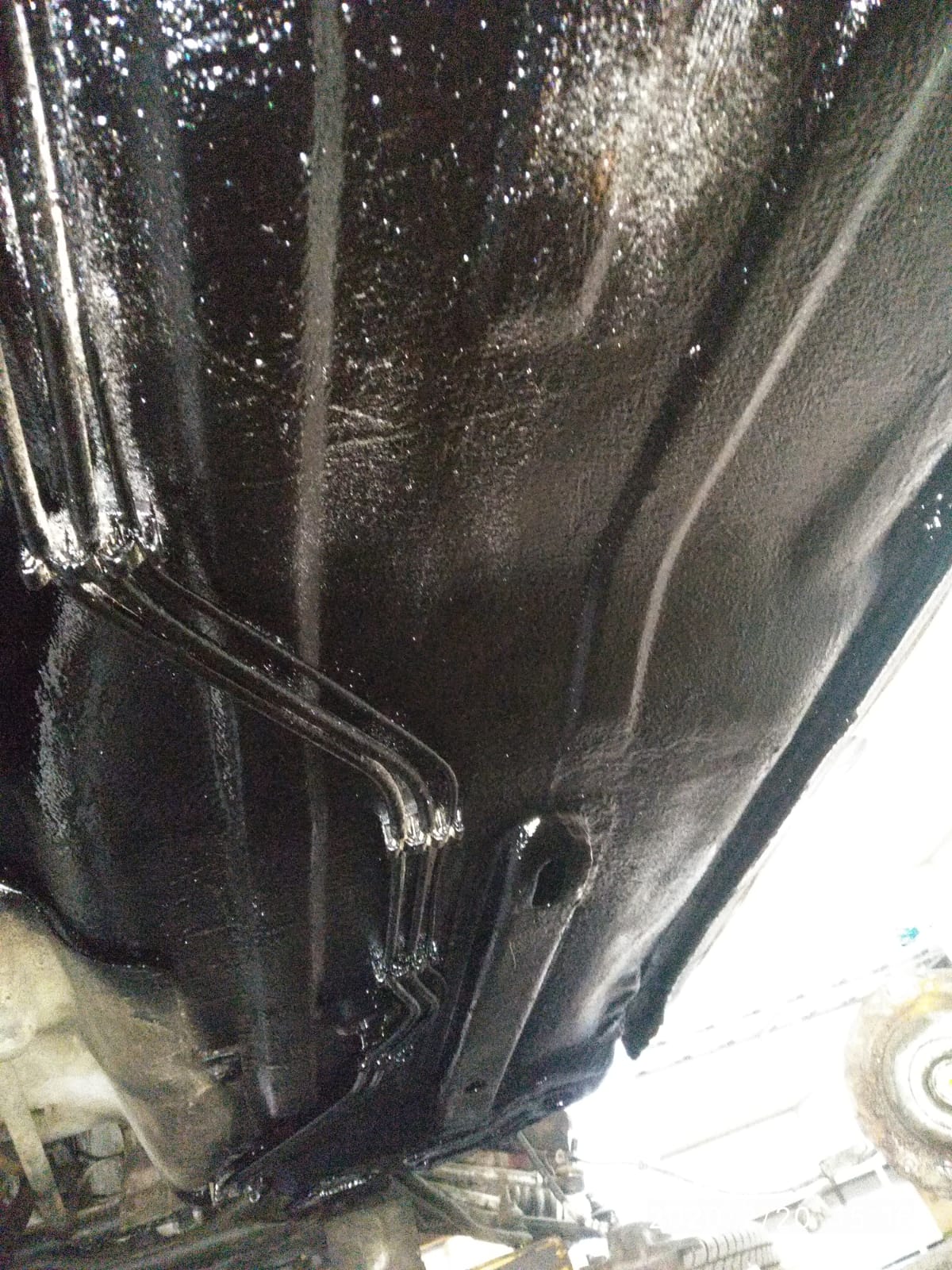

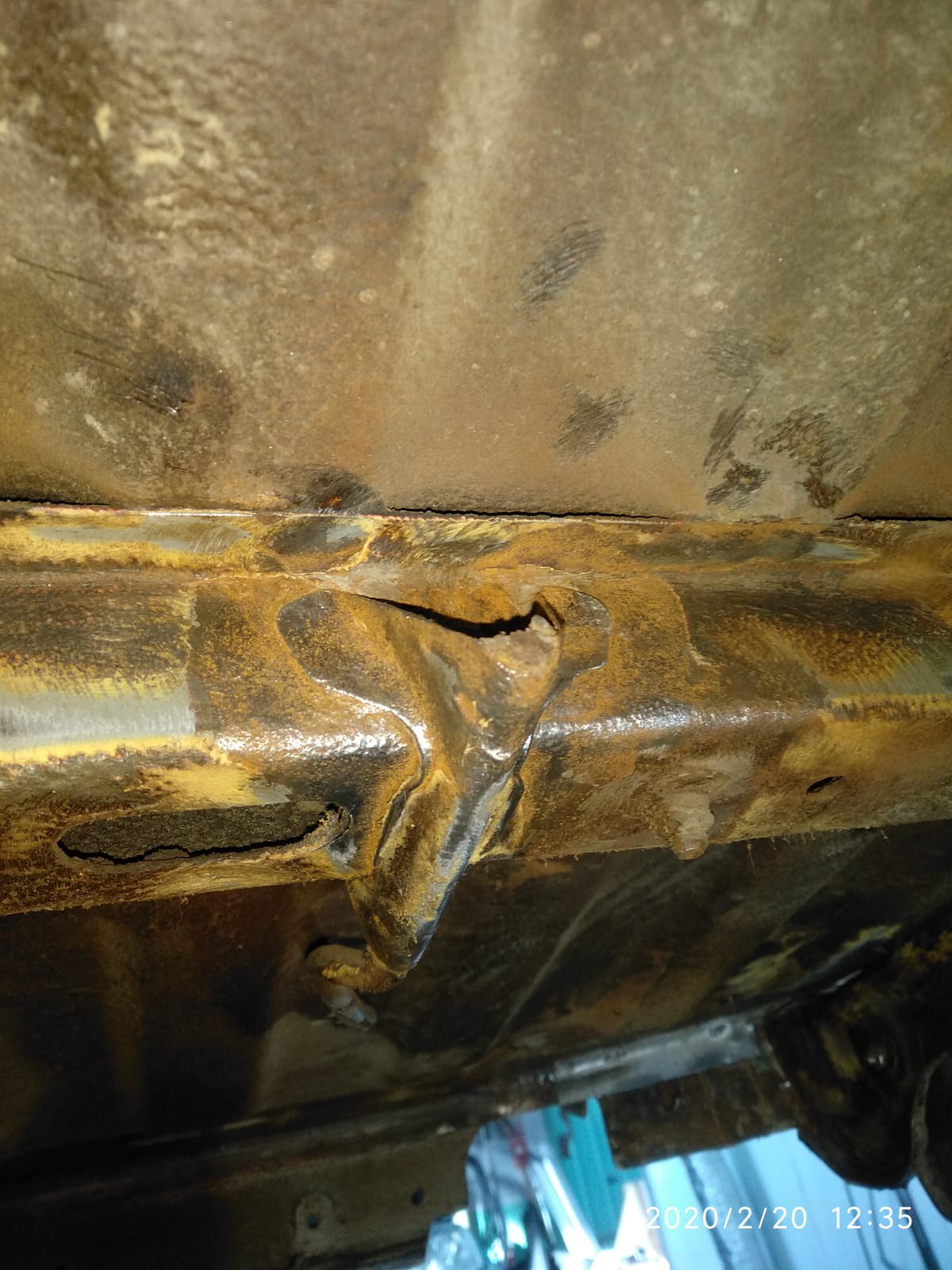

W końcu po przeglądzie stanu blacharskiego
auto trafiło do blacharza

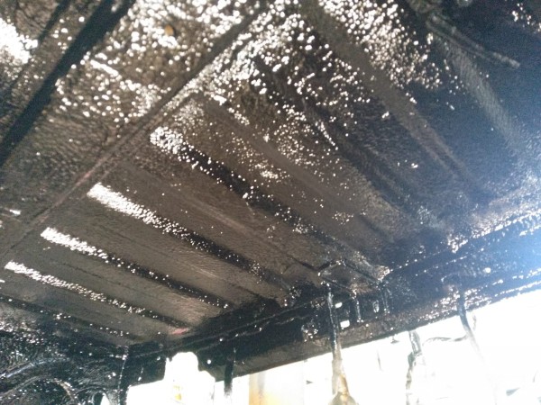

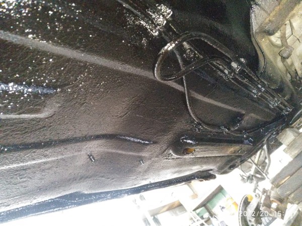

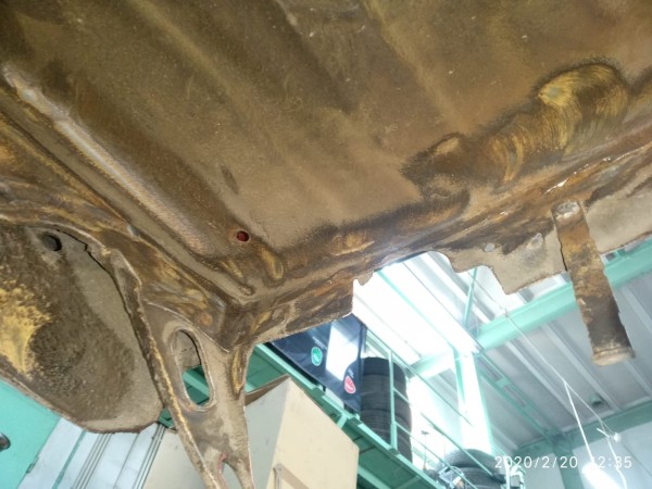

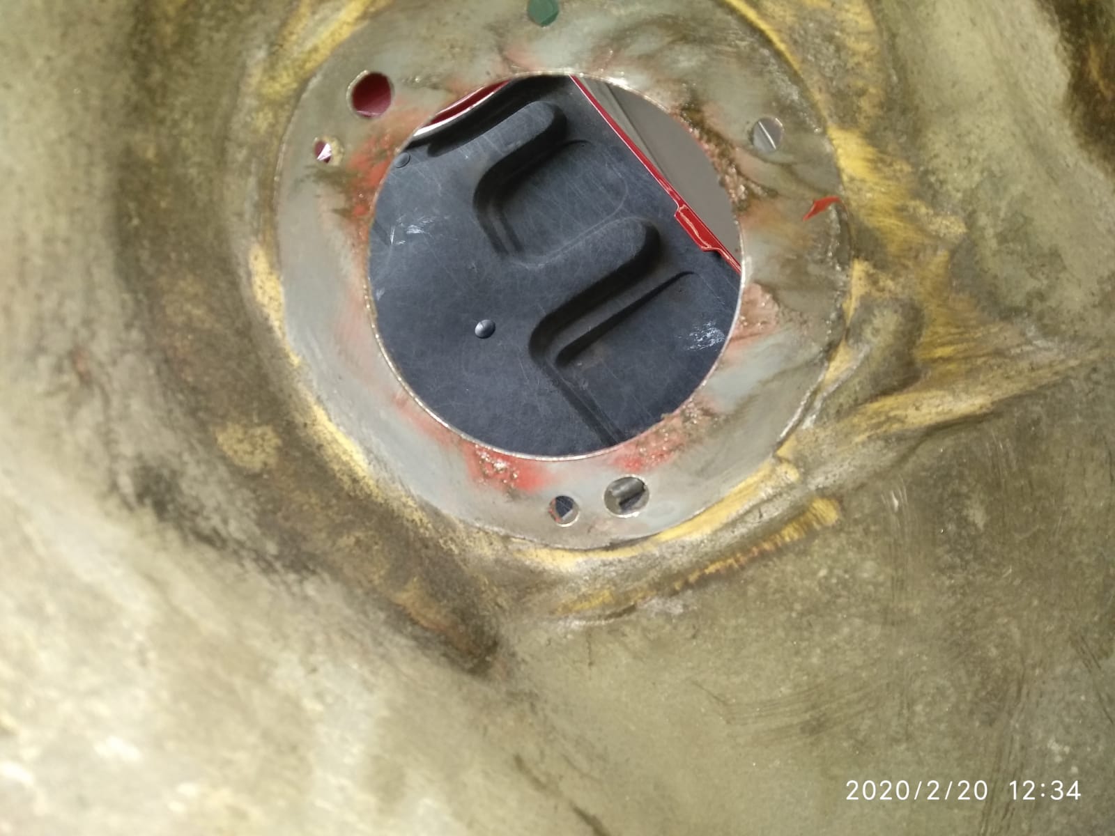

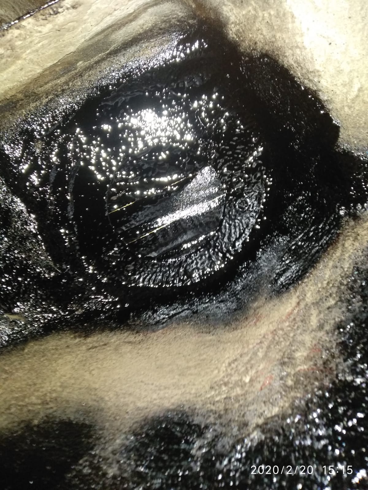

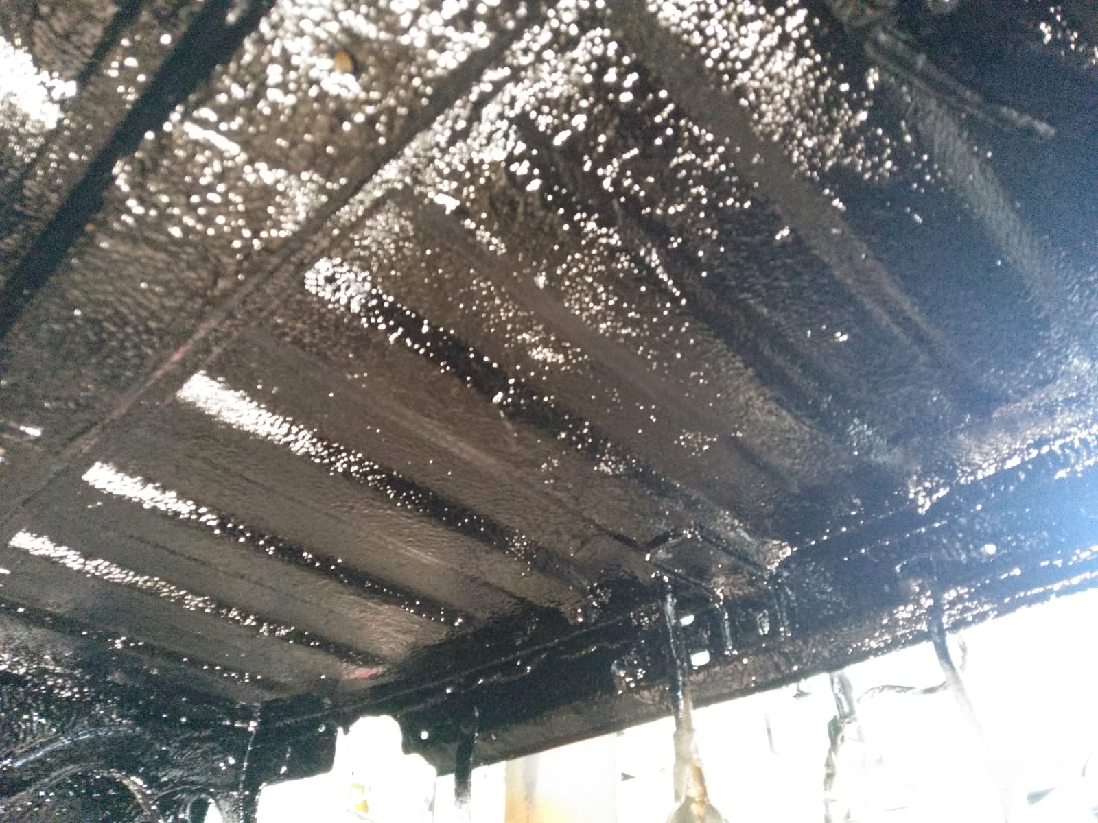

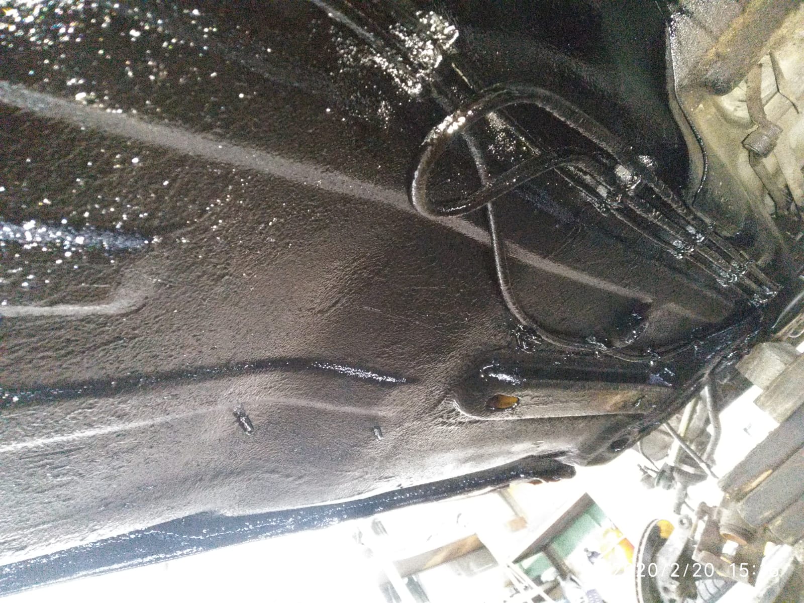

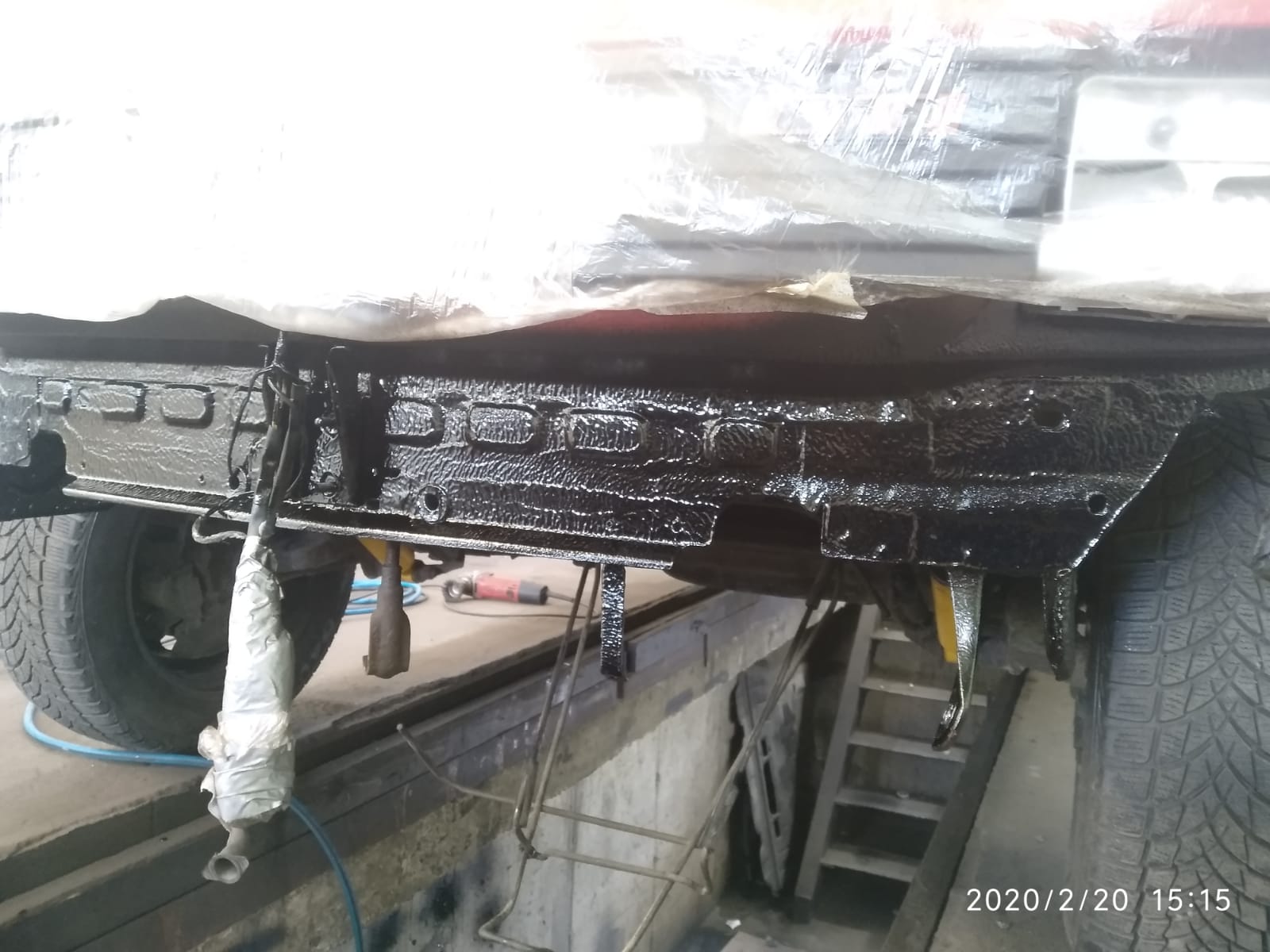

efekt pracy blacharza

Post autor: Gekon » 26 lut śr, 2020 8:10 pm
Trzymam kciuki by był uczciwy i przed bitumikiem usunął rdzę :) Zdarzają się niestety magicy którzy tymi środkami tylko ją ukrywają...
:: Kupię ładnego, uczciwego 205 ^^ ::
Posty: 6901
Re: Red MarGit
Post autor: RafGentry » 26 lut śr, 2020 10:12 pm
Podwozie nie miało rdzy. Marek trochę się rozpędził, bo nie trzeba było w sumie nic poza podłogą bagażnika konserwować :)
No ale może lepiej dmuchać na zimne. Następne 20 lat spokoju :D
Marcus
Posty: 37
Rejestracja: 05 gru czw, 2019 9:35 pm
Posiadany PUG: 205 1,9 GTI CDK2
Lokalizacja: Oleśnica k/Wrocławia
Re: Red MarGit
Post autor: Marcus » 26 lut śr, 2020 10:24 pm
Spokojnie. Wszystko było oczyszczone. Co do rozpędzania się, lubię mieć pewność że nic mnie nie zaskoczy za rok czy dwa :))

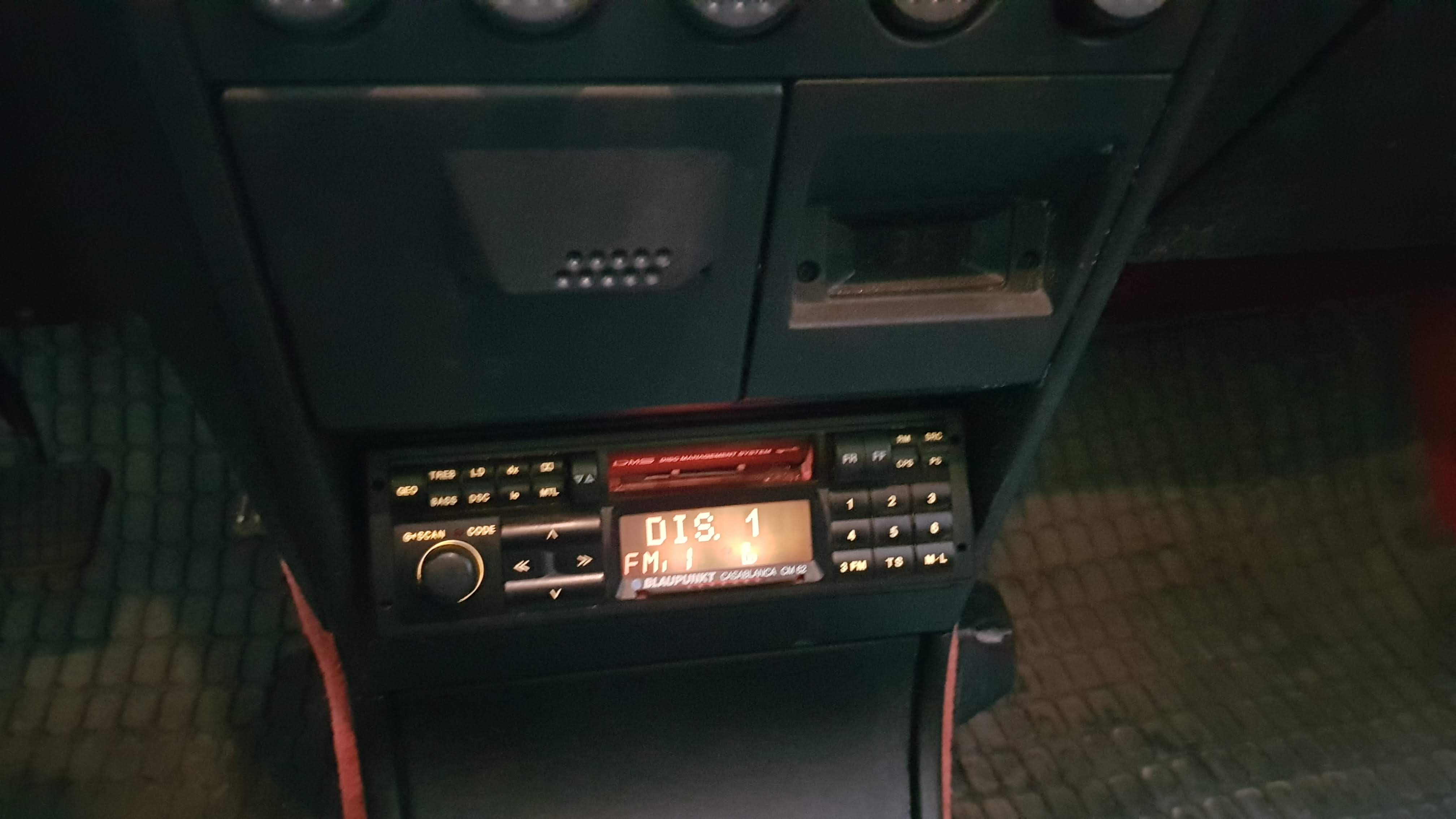

Post autor: Marcus » 04 mar śr, 2020 6:22 pm
Kolejny udany dzień za mną.
Wjechał nowy samograj, zgodny wg RafGentry z katalogiem dodatków.
i jak pięknie do tego gra :)) :Y :Y :Y
Dotarły też nowe fanty 8)7

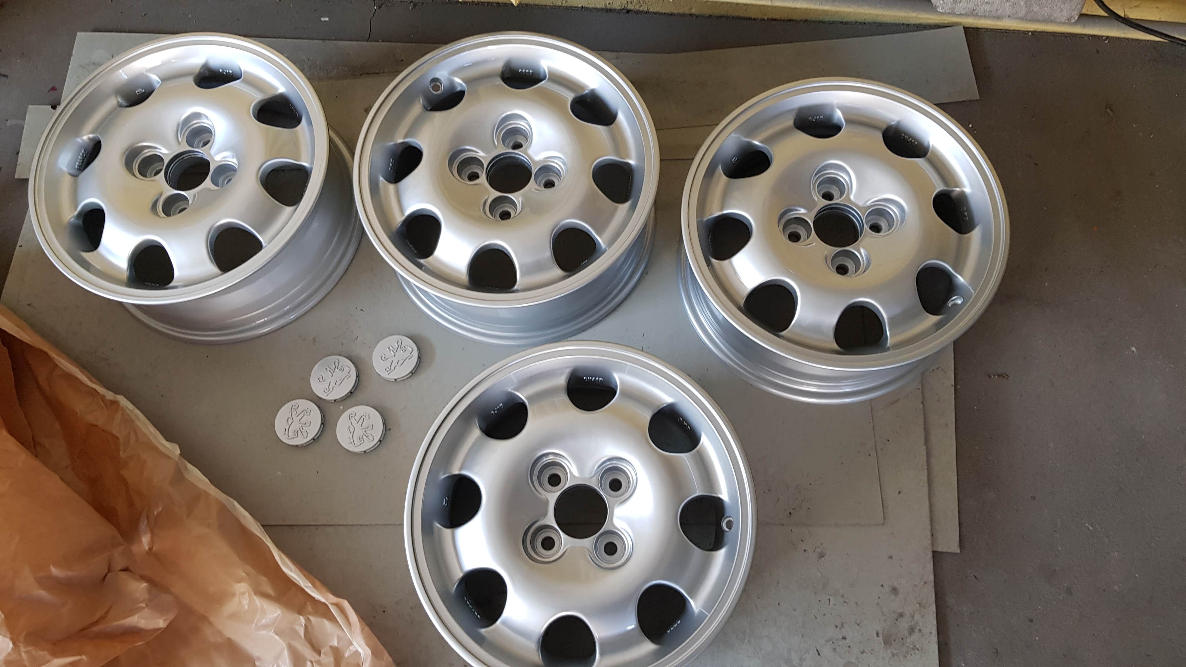

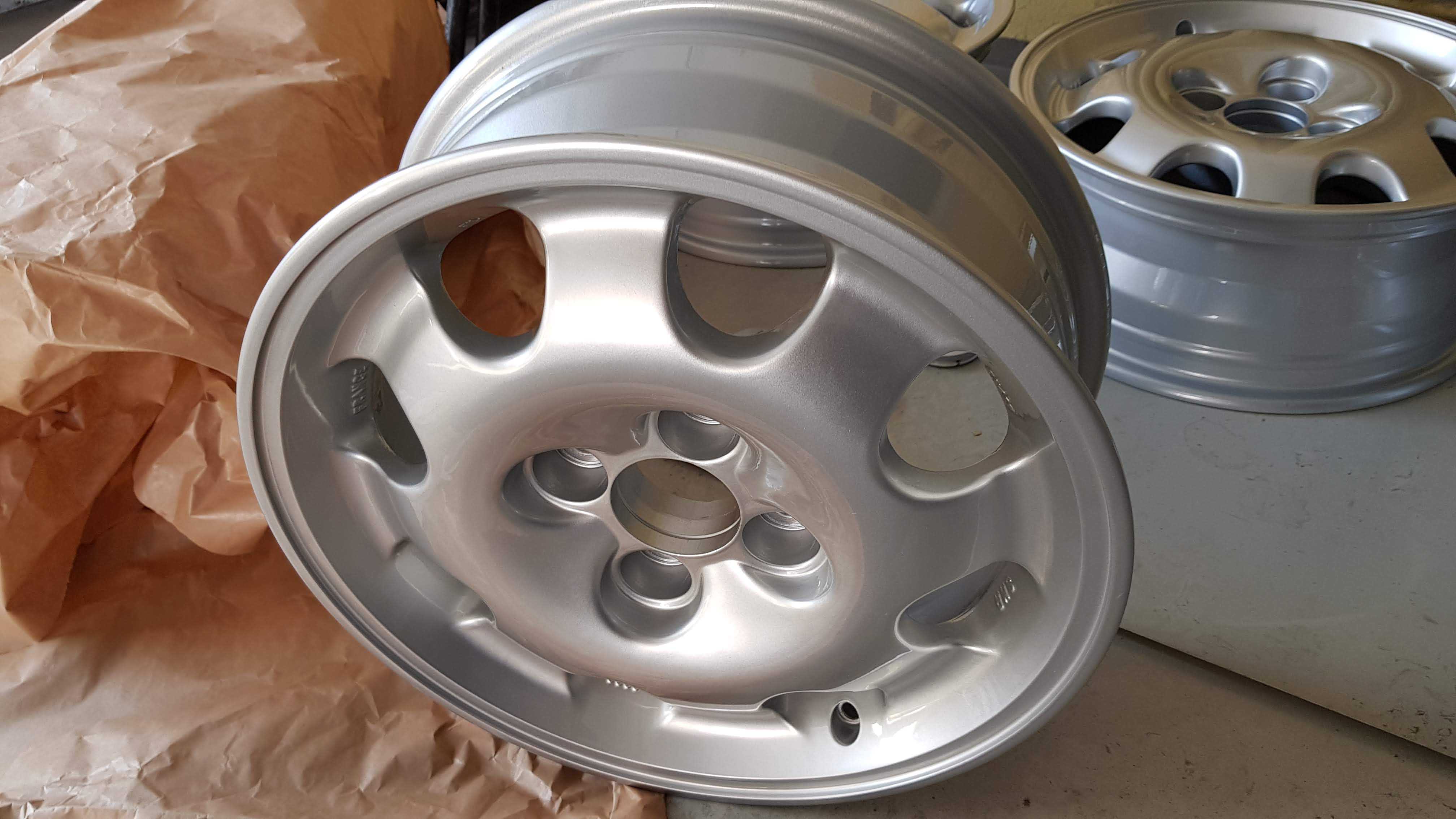

a co najważniejsze odebrałem również felgi z renowacji
:D :D :D :D :D

Post autor: RafGentry » 04 mar śr, 2020 7:35 pm
Jakby ktoś nie wiedział, jak traktuje się 205 GTI, to Marek przedstawił właśnie krótki instruktaż obrazkowy 8)
Radyjko kojarzę - wklejałem kiedyś zdjęcie, jak siedziało w drogowej wersji T16 :twisted:

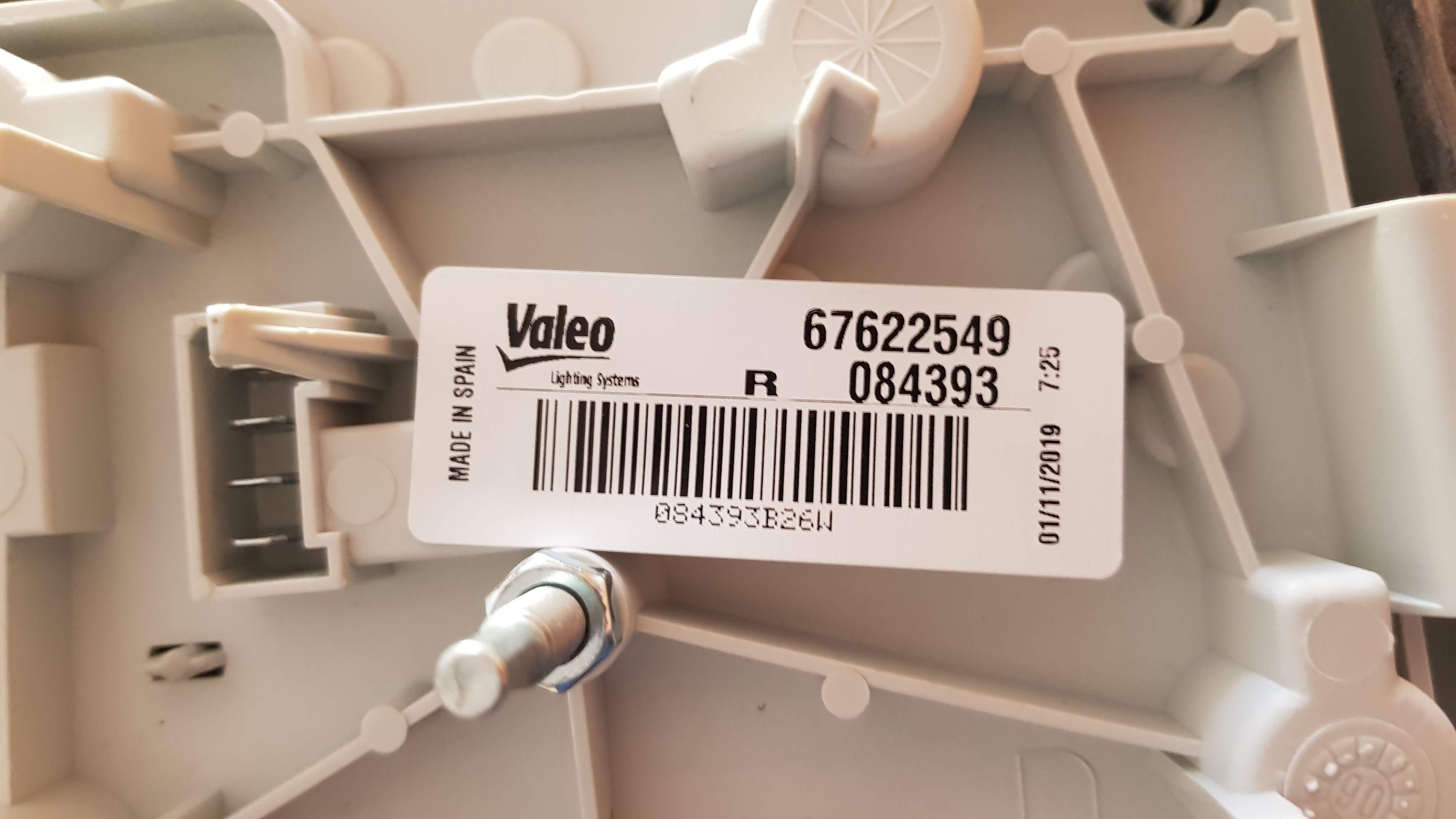

Post autor: jozek » 04 mar śr, 2020 7:40 pm

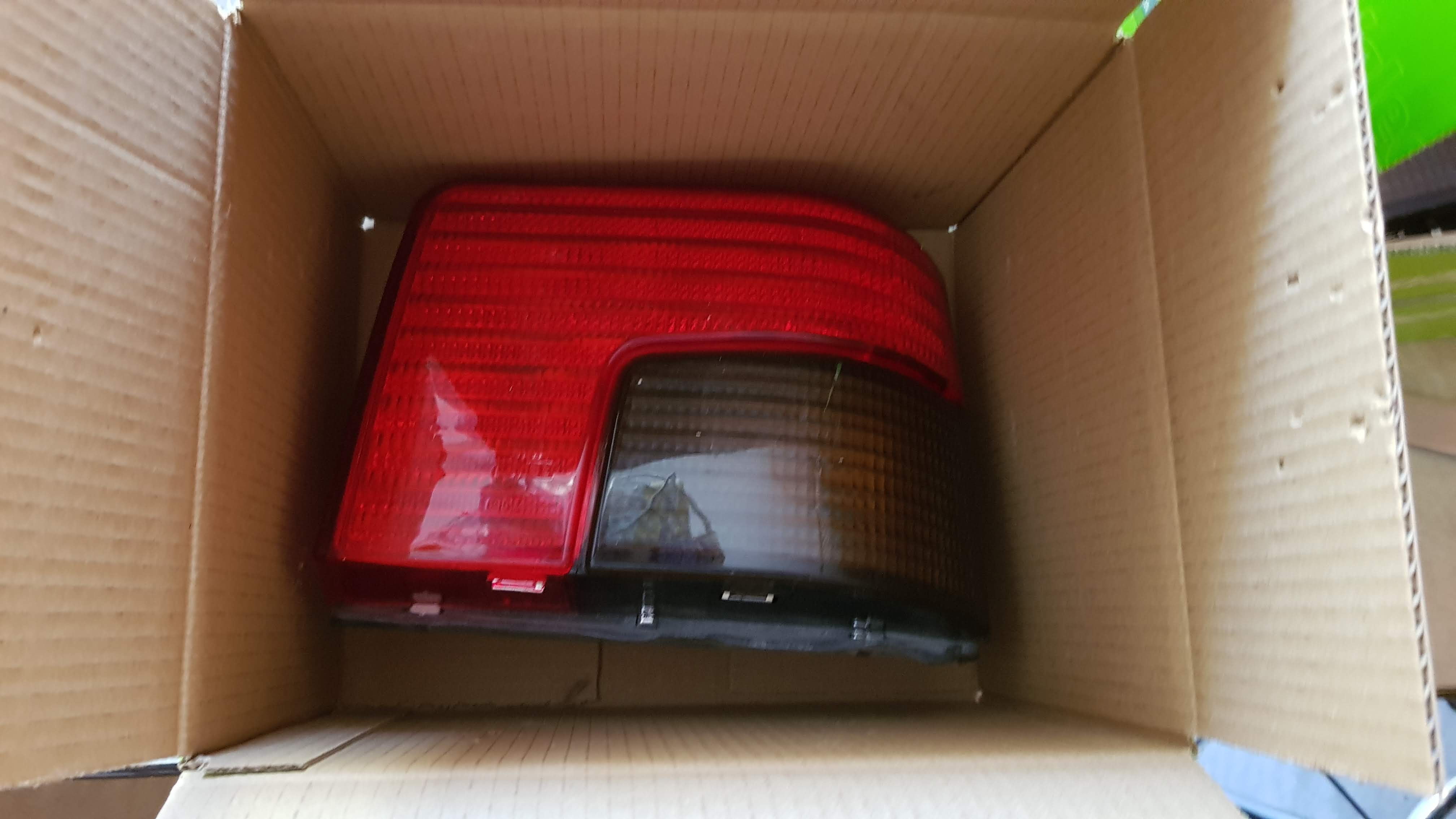

Fajnie ze valeo wznowilo produkcje tylnych lamp.
Podejrzewam niestety krótką serię tylko, bo na rynku zostały ostatnie sztuki już.

Marcus czym zakonserwowane zostało podwozie?
Marcus
Posty: 37
Re: Red MarGit
Post autor: Marcus » 04 mar śr, 2020 9:06 pm
forest80 pisze:
04 mar śr, 2020 8:53 pm
Szczerze, aż tak nie wnikałem w to. Blacharz tylko wspomniał, że to auto wcześniej było bardzo mocno zabezpieczone jakiś żółtym środkiem, który ciężko zadrzeć z miejsc nie zmienionych. Tam gdzie odchodziło lub był nalot korozji, po dokładnym doczyszczeniu, zastosował bliżej mi nie znany środek bitumiczny (po wcześniejszym zapodkładowaniu oczywiście).
