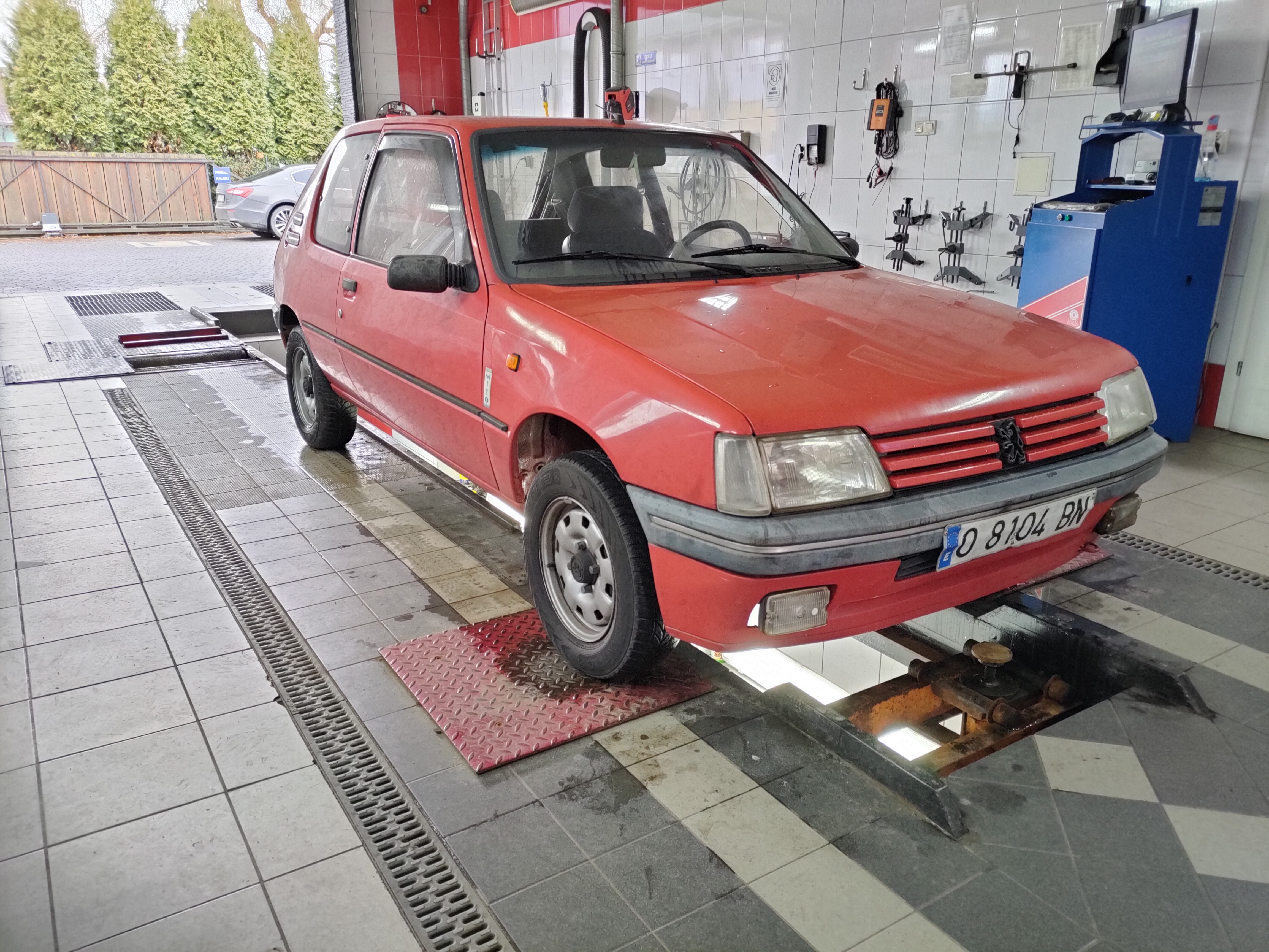

Mój peżo przyjechał do Krakowa z Gijon w Hiszpanii, gdzie starszy Pan posiadał go od kilkunastu lat a wcześniej, jak twierdzi, posiadał go jego bliski znajomy. Samochód głównie służył mu na wyjazdy w pobliskie góry, na narty. Stąd też chyba mało spotykane w Hiszpanii zimowe kapcie na pięknych 13 calowych stalówkach tego lwa(oczywiście po obejrzeniu ich w Polsce trzeba było je od razu zmienić na takie które się nadają do jazdy). Samochód rocznie robił po kilka tysięcy kilometrów, wg karty przeglądów, którą dostałem. Ostatnie parę miesięcy jeździła nim jego córka, następnie stwierdzili, że auto należy sprzedać, gdyż jest mało używane i większą część roku stoi.
Mito na przeglądzie
Mito na przeglądzie

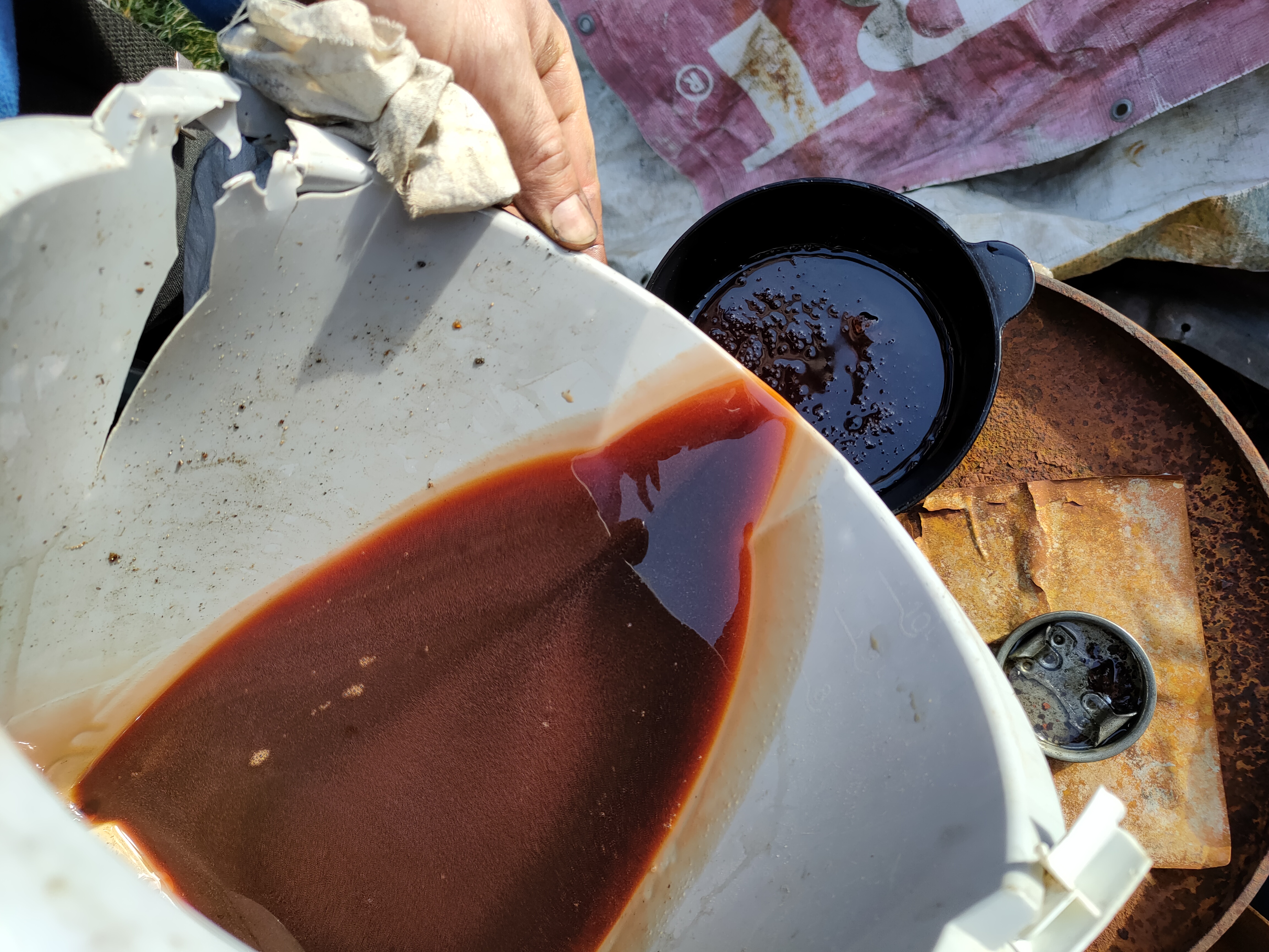

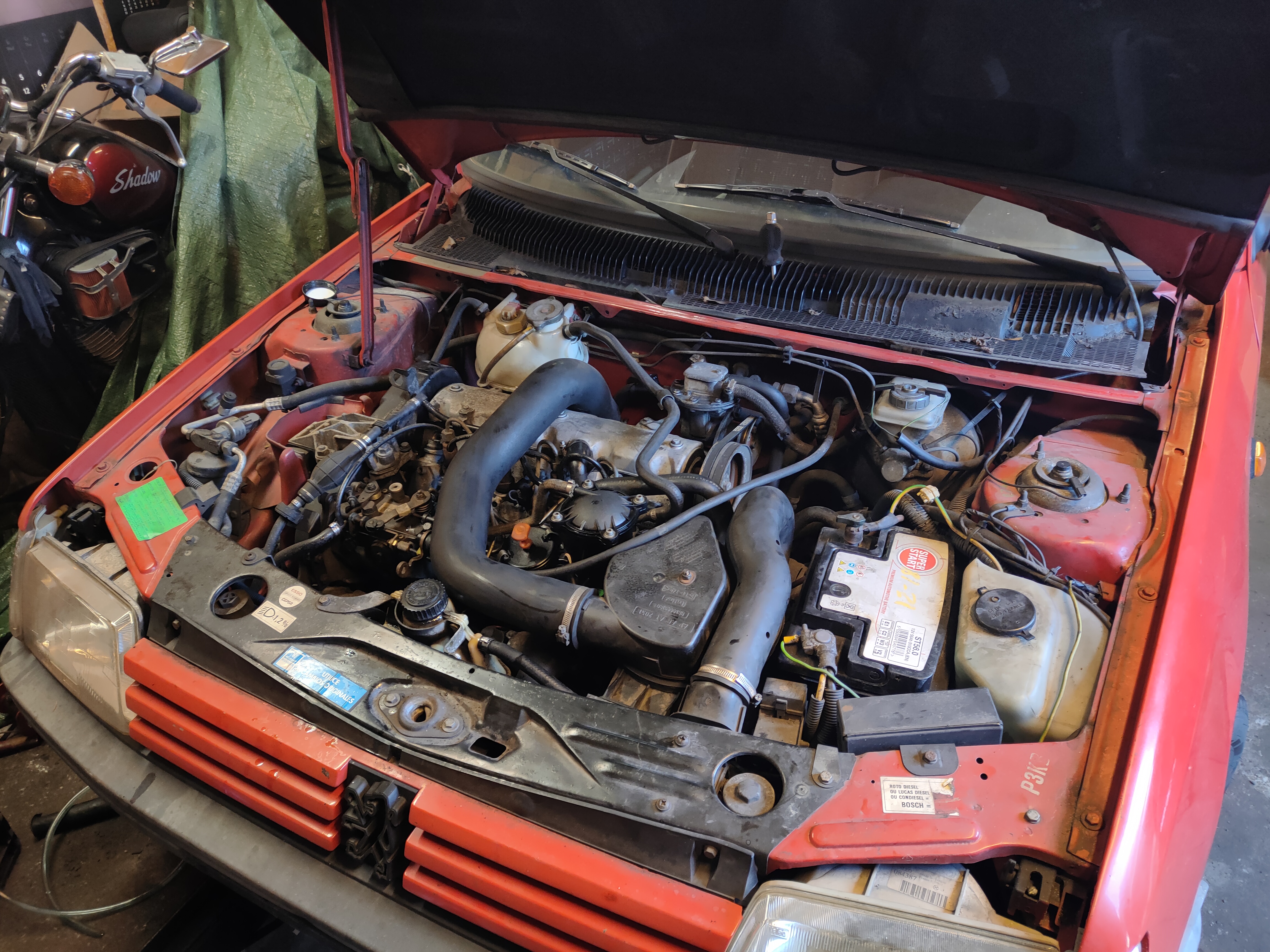

Z robót wykonanych z moim kolegą mechanikiem można wyliczyć: obowiązkowo wszystkie filtry i olej, płyn chłodniczy(było go podejrzanie mało), płyn hamulcowy oraz jeden ze sztywnych przewodów, który był zgnity, płyn od pompy wspomagania(straszny stan już miał). Początkiem marca będziemy robić jeszcze rozrząd.

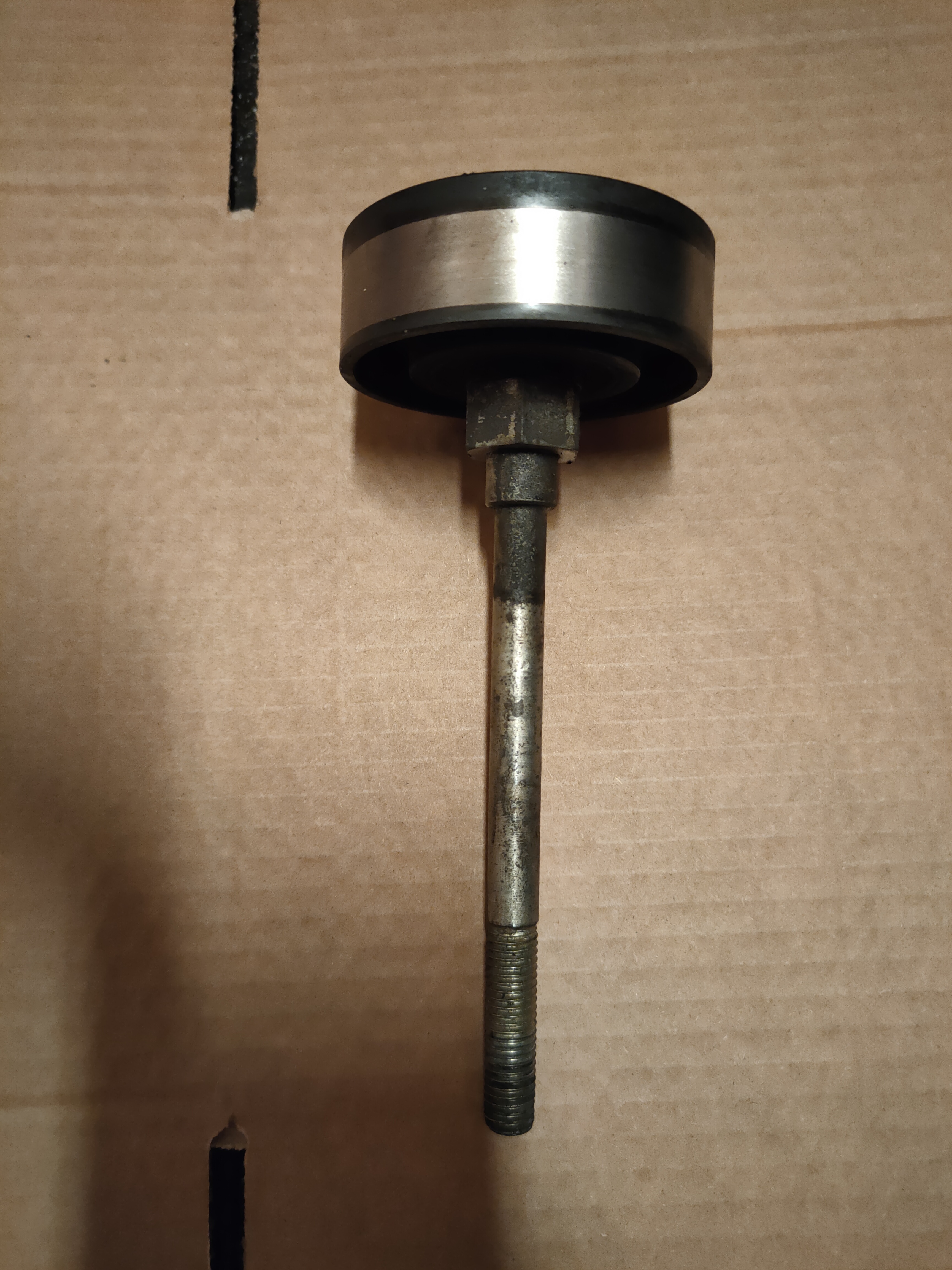

Udało się w końcu przeprowadzić operację wymiany rozrządu. Wymieniony został zestaw paska rozrządu razem z pompą wody, simmeringi na wałkach od strony rozrządu oraz pasek osprzętu razem z rolkami. Poniżej zdjęcie rolki, której nie idzie w normalnych pieniądzach dostać:
oryginalna rolka paska osprzętu wraz ze szpilką
Ostatecznie dorobiona została nowa szpilka, taka w którą będzie można wkręcić standardową śrubę a do tego dopasowana została standardowa rolka.

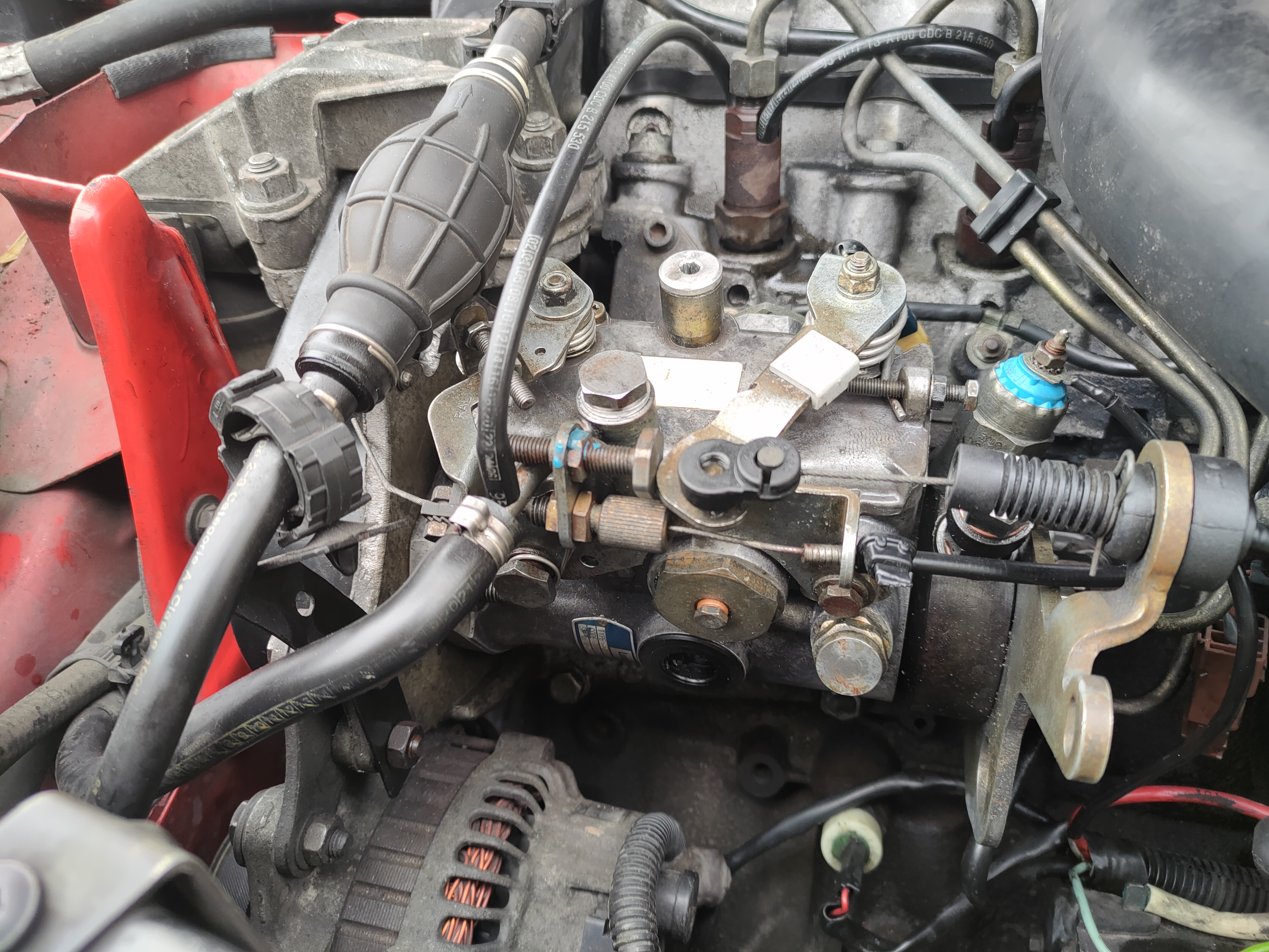

Przy okazji okazało się, że pompa wtryskowa się rozszczelniła - pojechała na regenerację do pompiarza. Niestety spędziła u niego prawie półtora tygodnia, co oznaczało, że byłem bez auta dwa tygodnie ponad w sumie 8)7

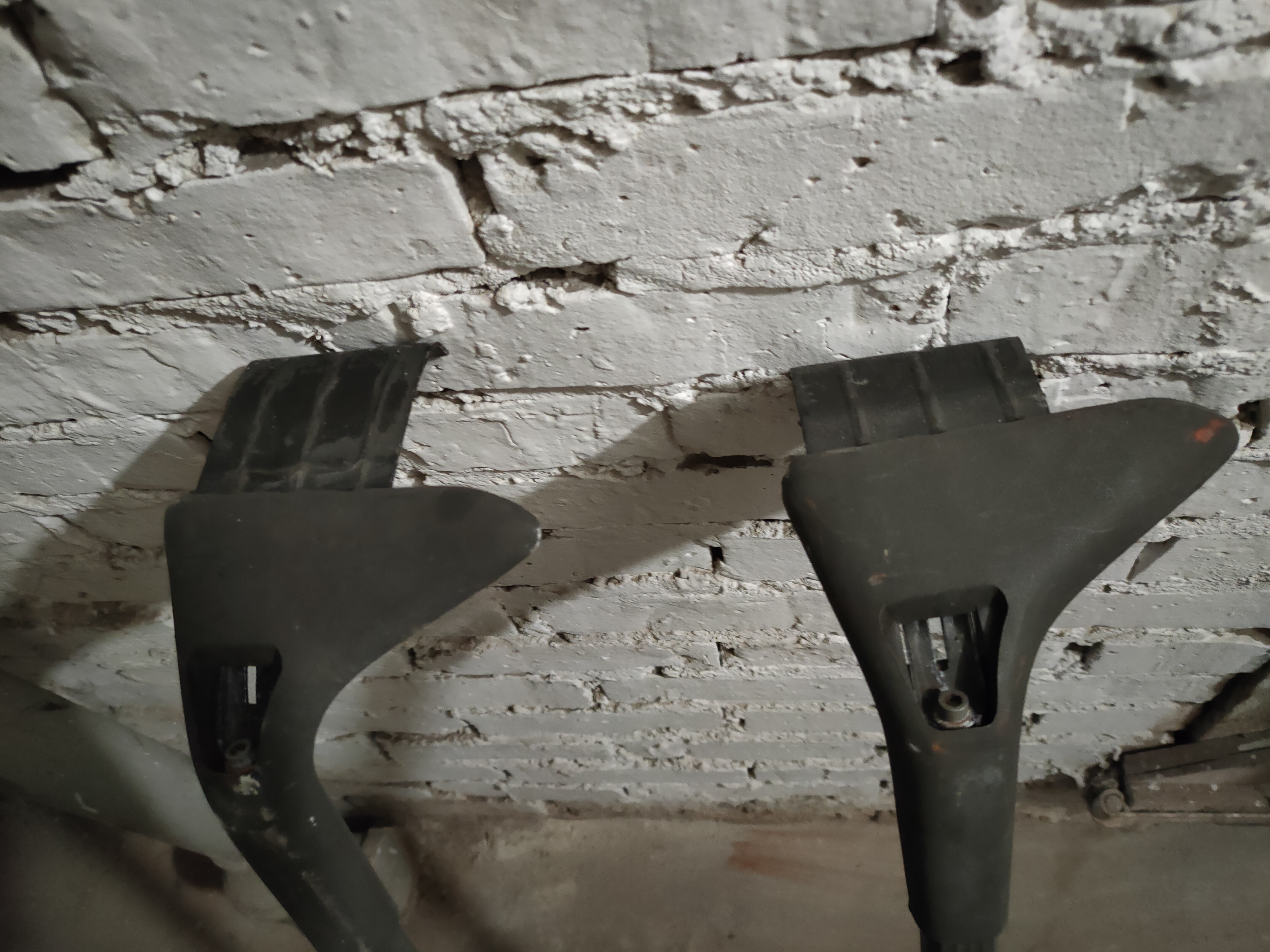

Plastiki wróciły na słupki C w zeszłym tygodniu, przymocowałem je na czarnym silikonie uniwersalnym, co to ma się nadawać świetnie do klejenia plastików na karoserii. Pierwsze wrażenia są OK, plastiki solidnie trzymają, mimo że nie chwyciły na całym obwodzie idealnie.

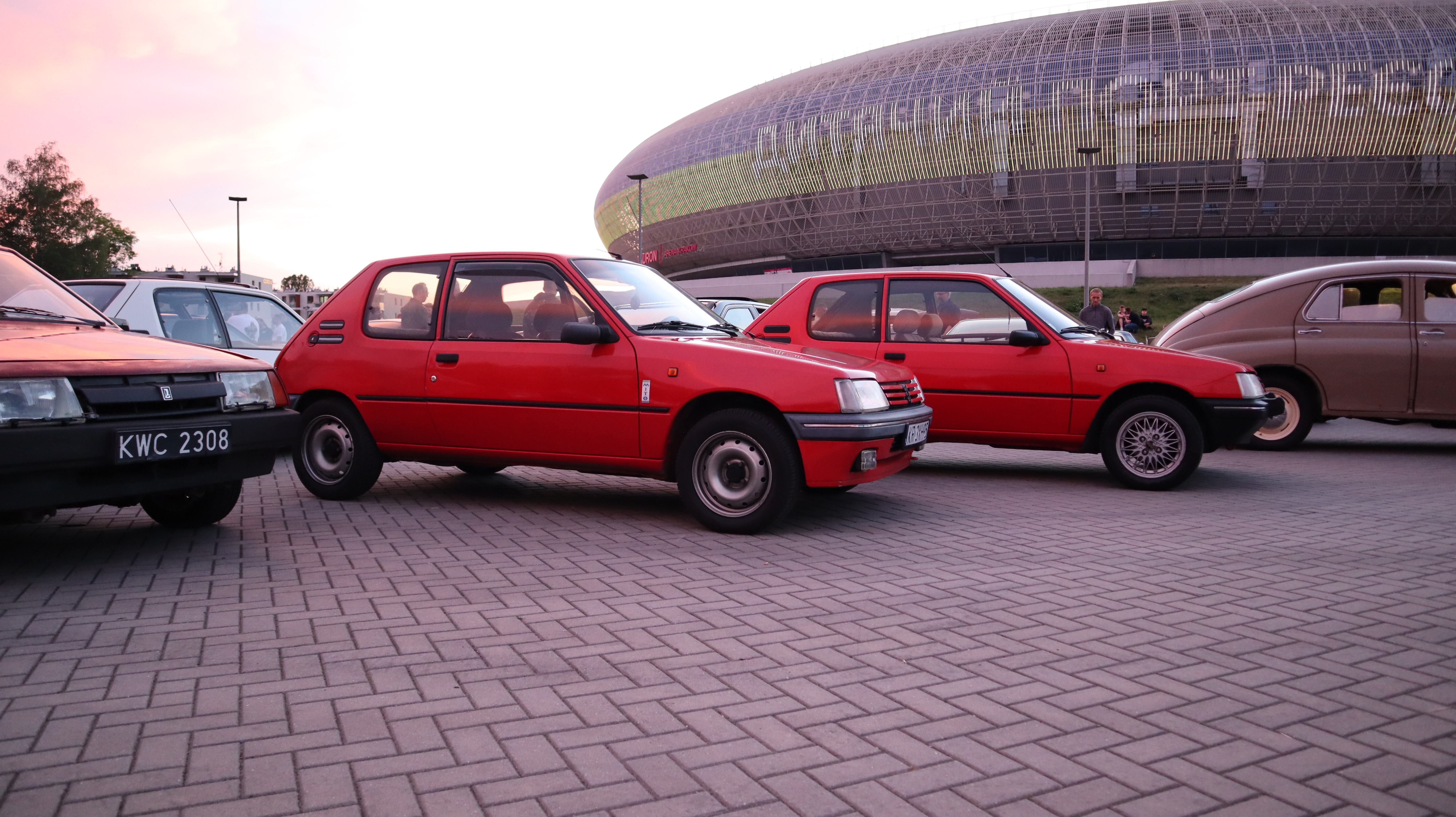

W ostatnią niedzielę zaliczyłem pierwszy spot z moim MITO, pojawiliśmy się na Niedzielnych Klasykach pod Browarami Tyskimi. Spotkanie spoko zorganizowane, mnóstwo maluchów i polonezów oczywiście, poza tym stało też sporo amerykańskich krążowników szos, dwa fordy z lat 20 XX wieku chyba oraz samochód, który zrobił na mnie największe wrażenie - Peugeot 604 z 1982. Piękne auto super wyposażone(wszystkie okna w prądzie, tempomat). Podsumowując udana niedziela.

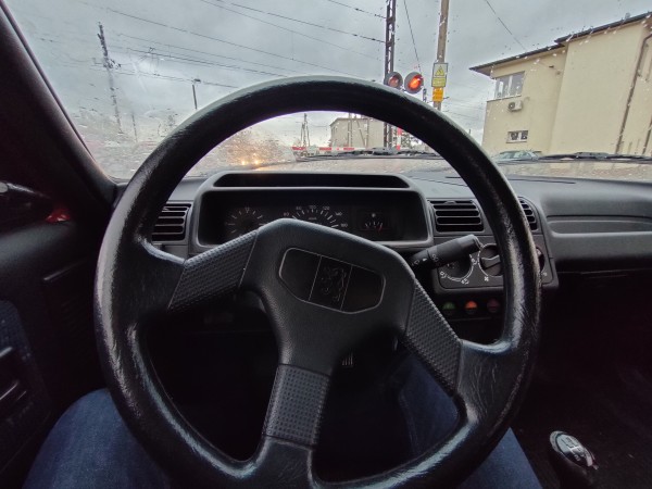

Auto na co dzień sprawuje się znakomicie. W nagrodę postanowiłem się nim trochę zająć i wymieniłem żarówki w liczniku, przez co w nocy w końcu nie mam problemów z odczytami :P Dodatkowo metodą pisaka olejowego odświeżyłem lewka oraz używając żelu do plastików od Sonaxa przejechałem wszystkie plastiki z zewnątrz. Dało to całkiem spoko efekt, wszystko jest wyraźniejsze.
Przed rewitalizacją
Przed rewitalizacją
Po rewitalizacji
Po rewitalizacji

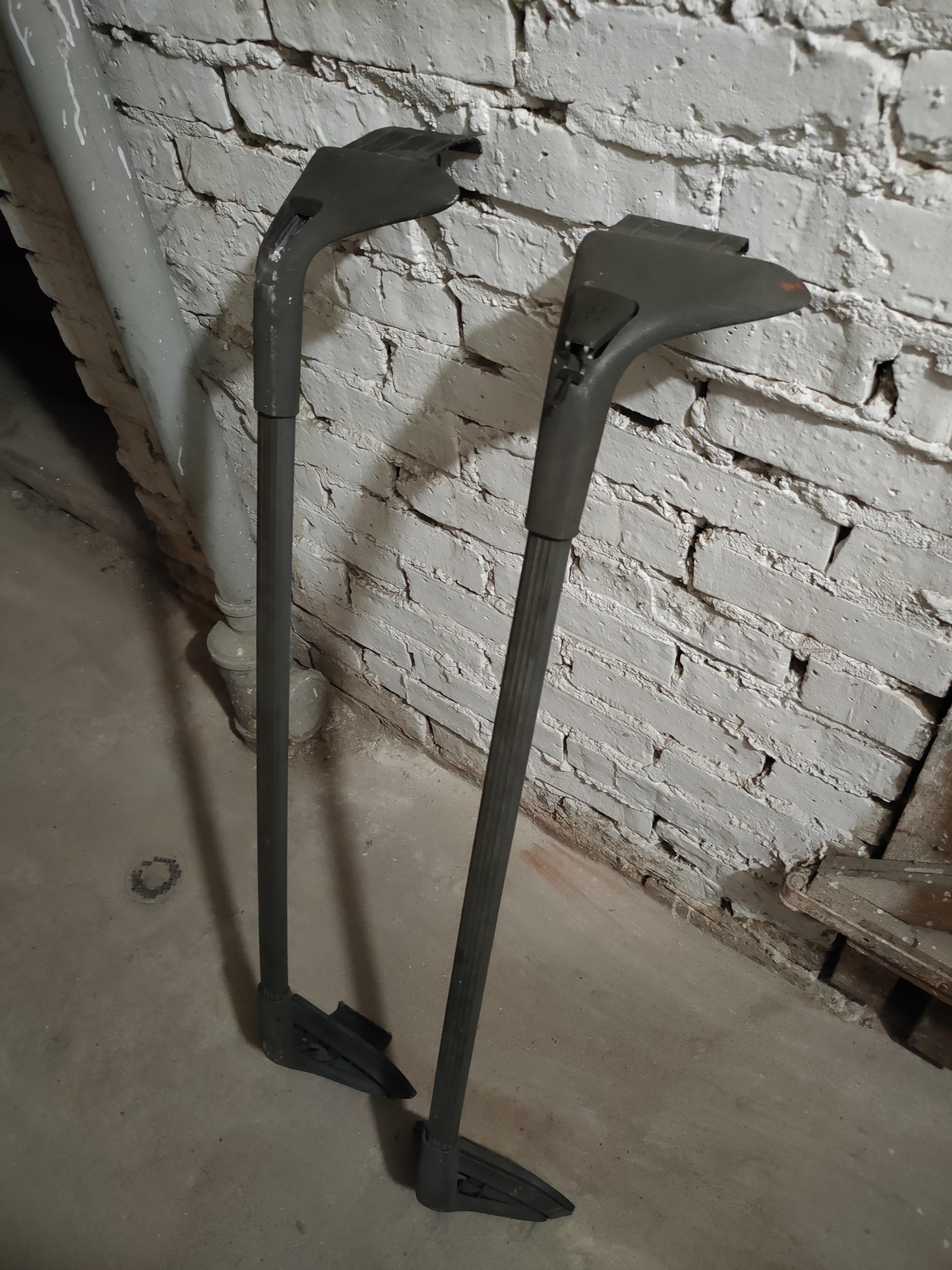

Masz może zdjęcia belek bagażnika dachowego? Jest to dedykowany bagażnik czy akcesoryjny? Też się rozglądam za bagażnikiem i kufrem, przyda się trochę więcej przestrzeni bagażowej na wyjazdy :) Oczywiście najlepiej zdobyć kufer z epoki, masz już może jakieś propozycje?

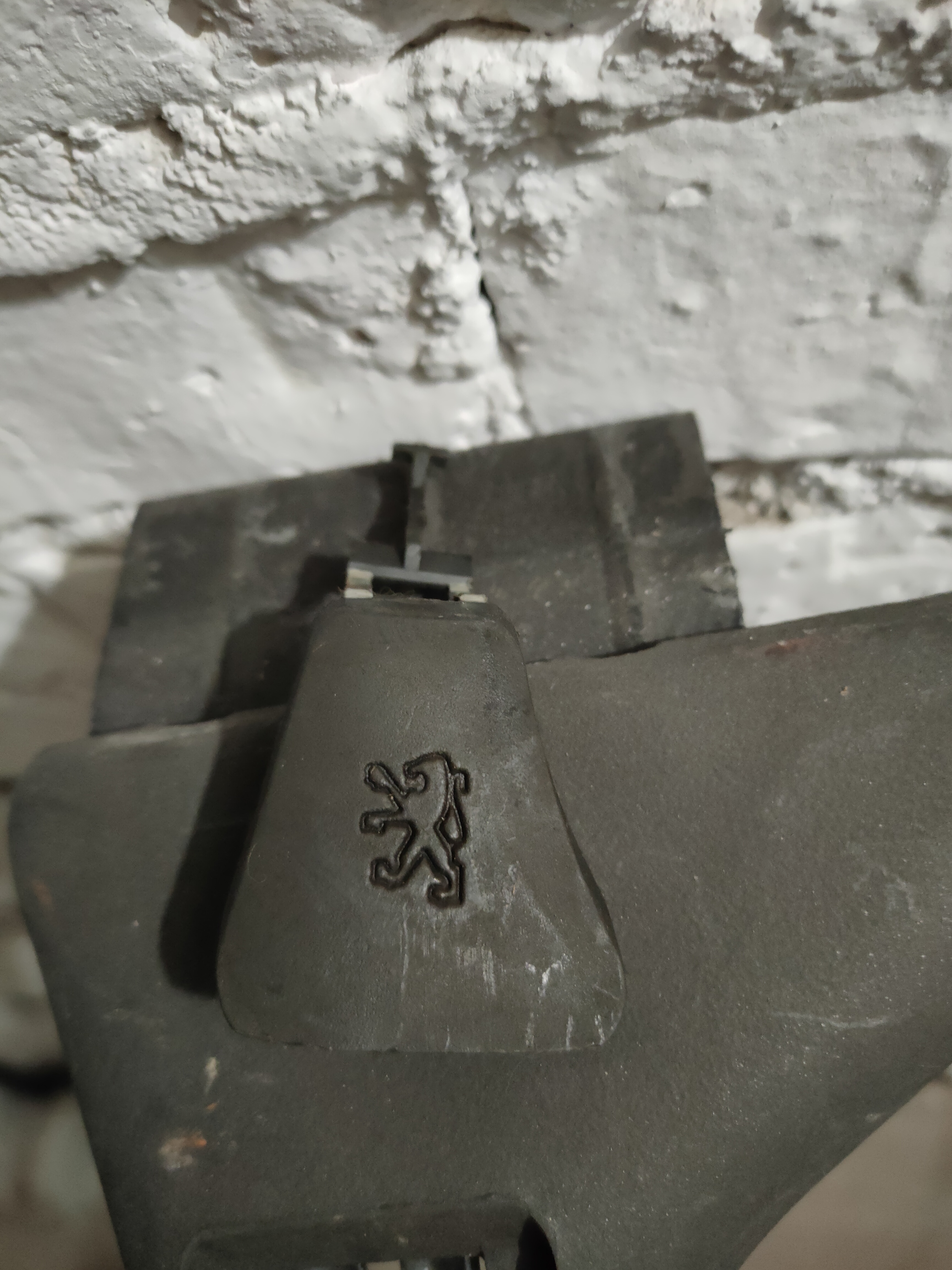

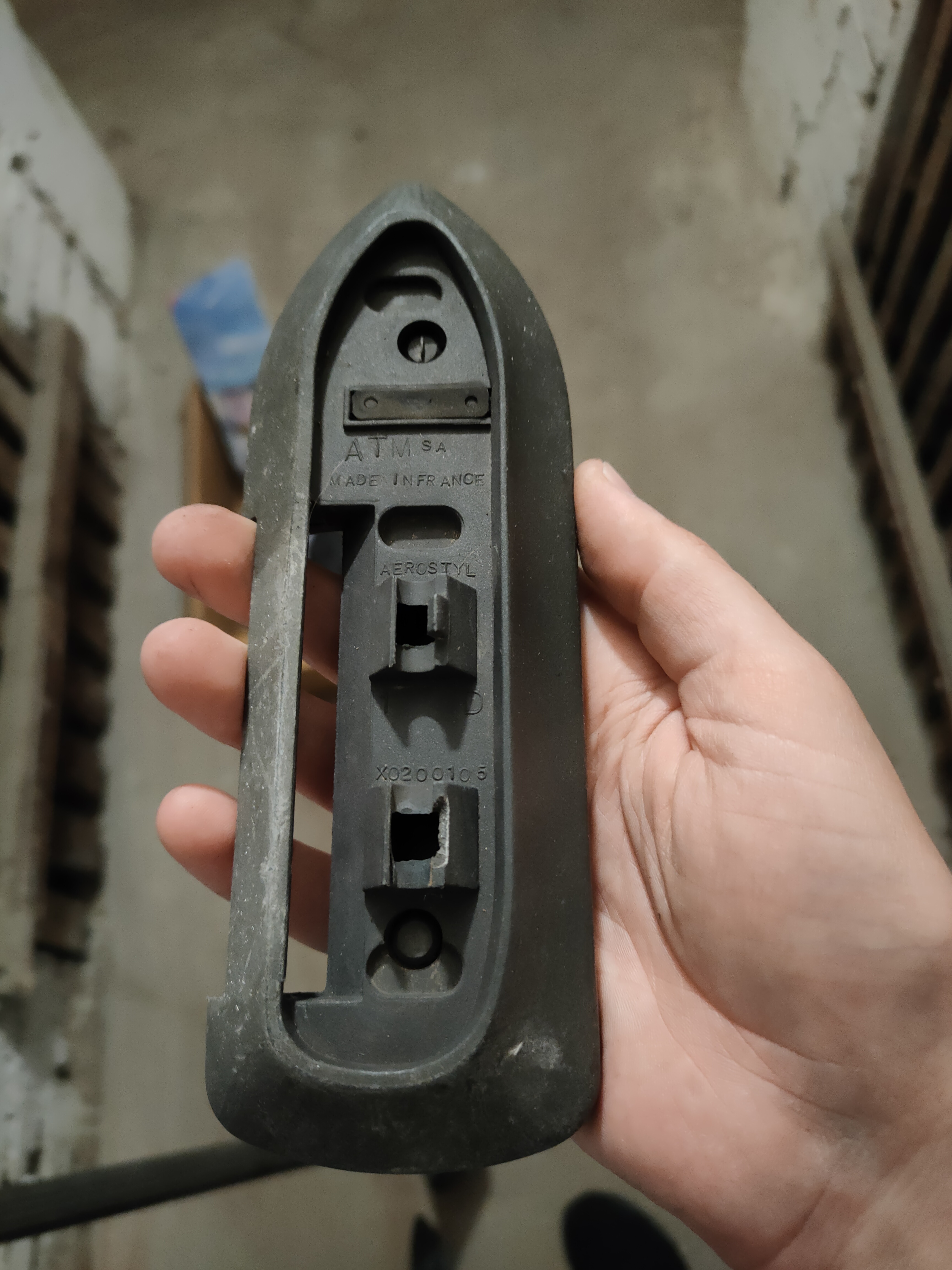

Bagażnik mam chyba akcesoryjny. Producent to Aerostyl. Jest oznaczony logo Peugeota i ma oznaczenie modelu. A wygląda to tak:
bagażnik
bagażnik
Uchwyty
Uchwyty
Logo Peugeota
Logo Peugeota
Podstawka
Podstawka
Gumowa osłona
Gumowa osłona

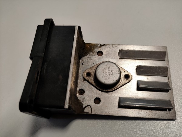

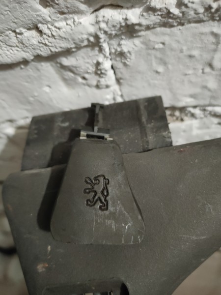

Z nowości w samochodzie nabiłem klimę, początkowo nie było problemów i działała świetnie. Jednak po tygodniu na sprawdzeniu wyszło, że cieknie czynnik ze sprężarki - więc będzie to do ogarnięcia.

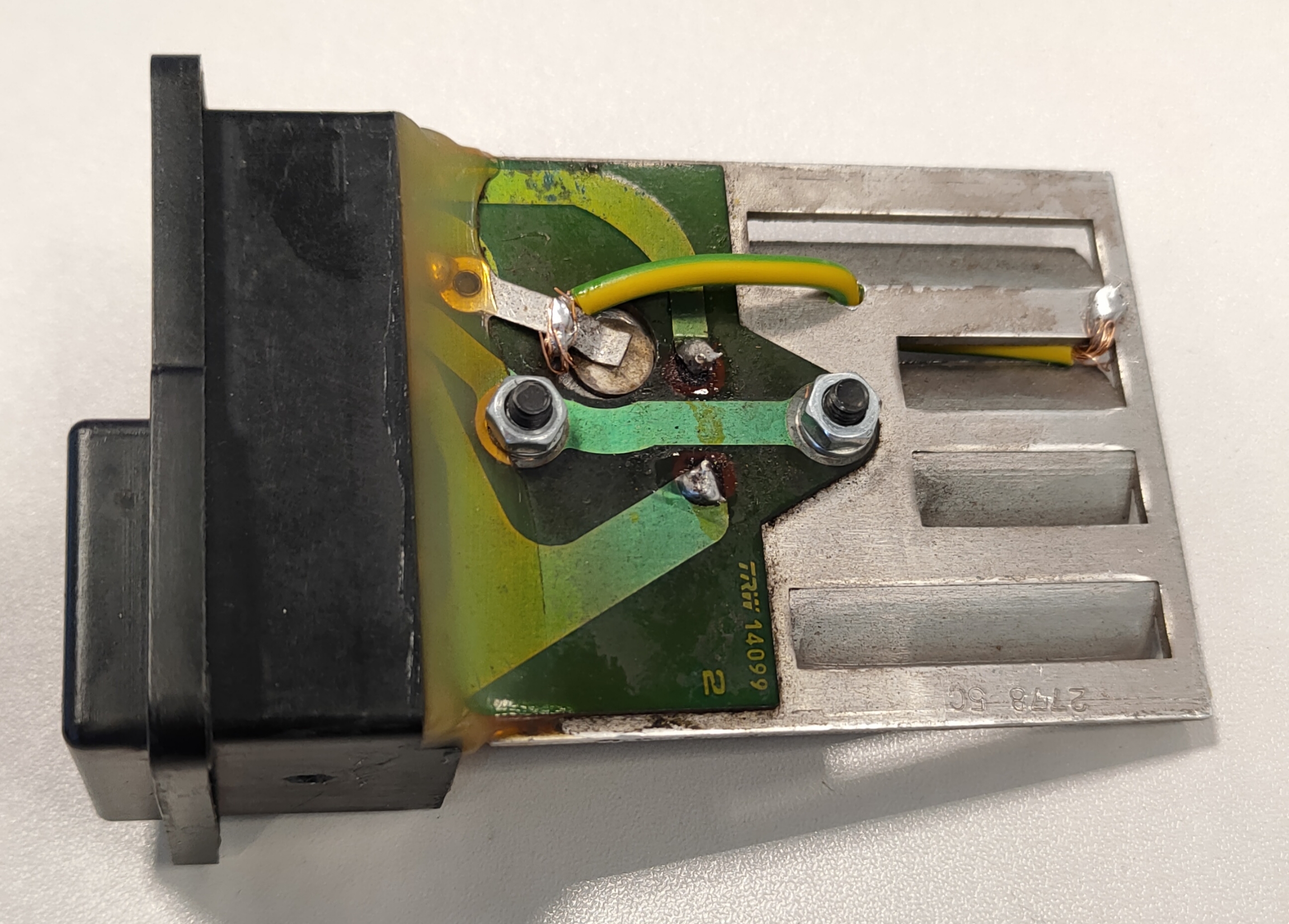

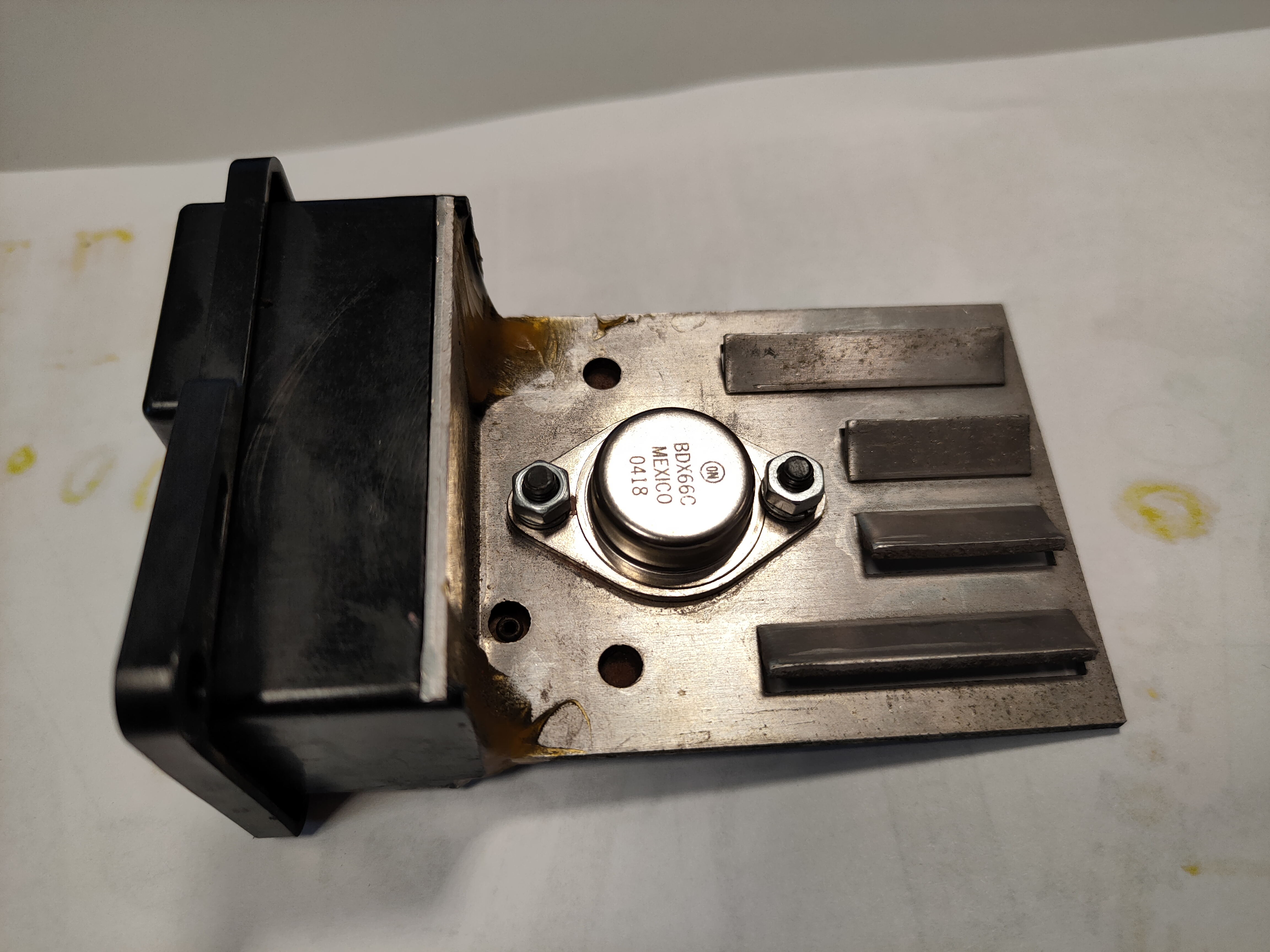

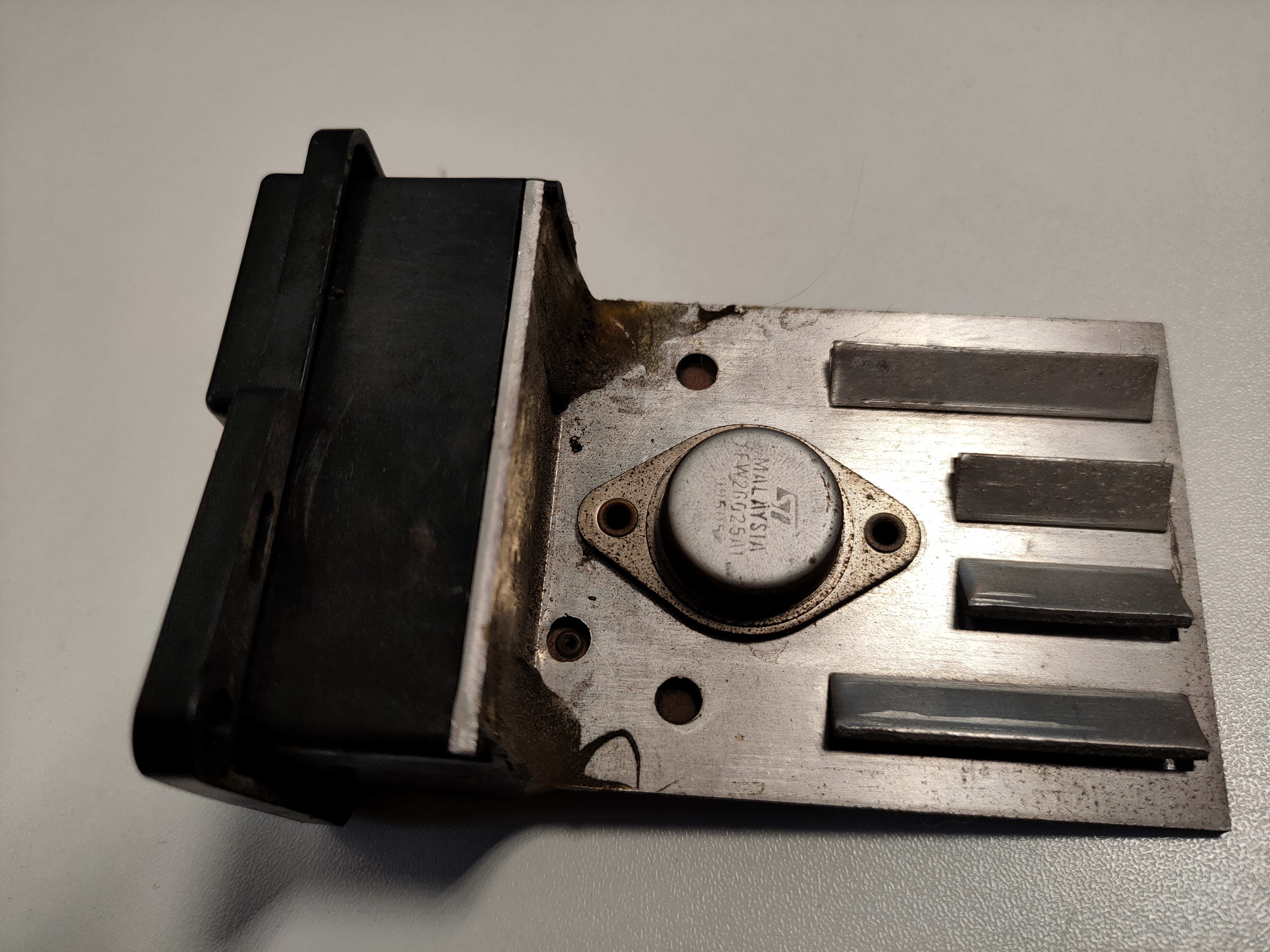

Jednocześnie podjąłem próbę naprawy humorzastej wentylacji. Przelutowałem tranzystor na płytce sterującej. Niestety na chwilę zadziałało. Potem zdechło całkiem. Płytkę całą zamienię i zobaczymy co będzie dalej.

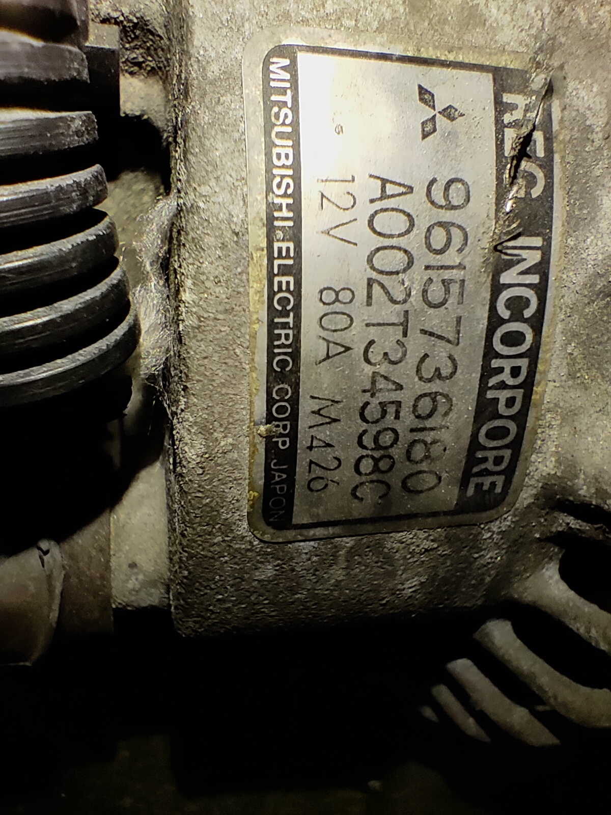

No i oczywiście przed weekendowym wyjazdem, alternator stwierdził, że zacznie zdychać. Sprawdziłem czy masy się trzymają, czy bezpieczniki są ok. Wszystko jest ok, jednak kontrolka ładowania się świeci (raz mocniej raz słabiej). Ładowanie jest, jednak niedostateczne przy obciążeniu. Plan na przyszły tydzień: regeneracja alternatora. Co ciekawe nie mam Valeo jak pewnie większość 205 tylko alternator od Mitsubishi. Zobaczymy co wyjdzie z serwisu.

Posty: 4584
Posiadany PUG: Roland Garros/406 Mistral
Re: Peugeot 205 MITO
Pamiętam, że lepiej pasował tranzystor BDX68C albo MJ10115 (albo jakoś tak) - były mocniejsze, bo ten 66C faktycznie jest delikatny i jak np. wentylator daje większy opór to pali się szybciuuuutko.

Alternator został zregenerowany. Niestety na "chińszczyźnie", i to wcale nie taniej, ale za to niepewnej xd Generalnie dostałem nakaz dbania o alternator (czyli np brak palenia na kable), to pojeździ dłużej na nim.

W tym tygodniu ostatecznie udało mi się uruchomić dmuchawę i działa jak należy, dmucha kiedy chcę i tak mocno jak chcę. Dla odmiany wentylator zaczął jednak coś hałasować przy dłuższym czasie pracy :N Będzie do ogarnięcia.
Temat ogarnąłem czytając wątki z forum naszego i zagranicznego. Poprzednio wlutowany tranzystor zamieniłem oryginalnym, od innej 205, gdzie wentylator funkcjonował dobrze. Dodatkowo zmostkowałem tą "pastylkę" w płytce.
Zmostkowana pastylka na płytce

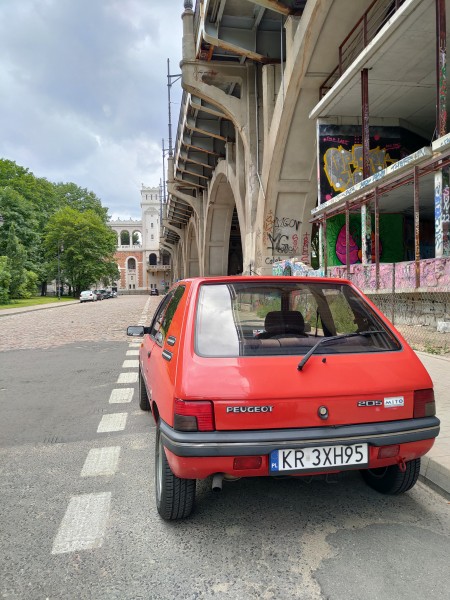

Na koniec MITO na Powiślu w Warszawie:
MiTo na Powiślu
MiTo na Powiślu
