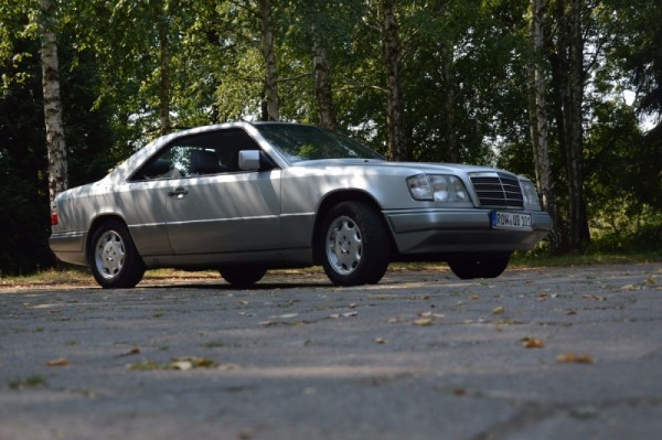

Panowie oszalałem i kupiłem w124 coupe - znowu - Wiem wiem nie skończyłem puga no ale byla okazja...!
rocznik 1995 silnik 2.2 150 kucy skrzynia automat - pełna elektryka
Samochodzik wydawał się w stanie super - tylko fotel kierowcy jest do wymiany jak znajdę na ale drogo

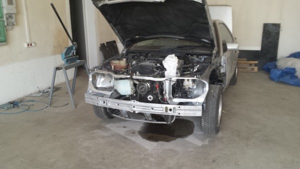

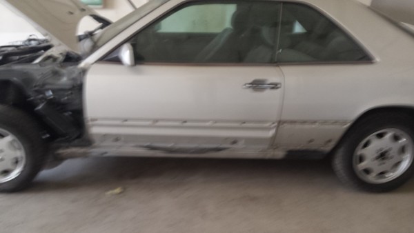

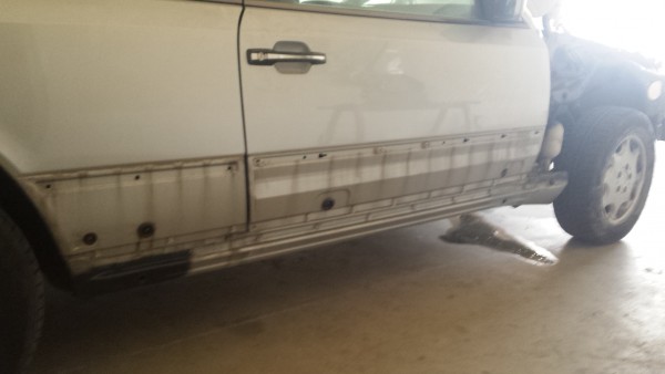

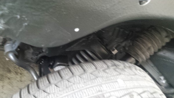

Po rozebraniu dziada na czynniki pierwsze... ukazała się ukochana ruda - nic strasznego - ale kuźwa miało jej nie być... Auto miało być bezypadkowe - i takie sie okazało ufff :(
Na ten moment - zrobiłem chyba wszystko!!! praca paru dni i paru reperaturek... standard pod osłonami progów no i w przednim pasie - okulary byly cale uff! ale w miejscu zbiorniczka itd musiałem się naklepać.
Silnik poci sie w jednym miejscu mam nadzieje to ogarnać w najbliższym czasie na moje oko jakiś uszczelniacz poszedł i tyle. Podciśnień chodzą miodzio!
Na ten moment
tyle zawieszenie pomalowane
przedni wózek pomalowany
Wszystkie elementy były piaskowane no i wio....
Konserwa podłogi itd wykonana...
Tworzenie blaszek brakujących - ruda sobie zabrała - wykonane (chyba zostanę kowalem...)
Przedni pas pomalowany
Teraz czeka mnie wizyta u lakiernika - kasa na lwa idzie... dla gwiazdy :(
w tle widać niezastąpioną gilotynę:P

ta kałuża to z zdjętej chlodnicy i węży :P !

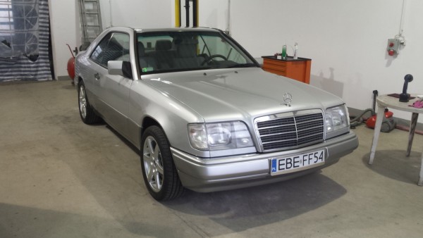

auto złożone w 90%
Czekam an ory lampy - moje sa pokiereszowane
No i na nowy alternator :)

Kielichy także są w super stanie tylko pod masą coś tam sie działo pryszcz...(mam na myśli kielichy pod sprężynę) pod amorem było pięknie ale i tak piaskowałem i malowałem całą tą chemią zabezpieczającą
Podwozie było piaskowane. Masy uszczelniające zerwane do gołej blachy. oczywiście pod masami była lekka rdza. auto zabezpieczone w 100% kosztowało mnie majątek. Wszystkie profile itd fluidem zabezpieczone. Niestety po zakupie i zrobieniem tego co trzeba wypompowałem się z kasy. Zostało mi tylko malowanie i ogarnięcie bagażnika. Już blaszki wspawałem(rogowe na lampach zaczęły gnić)

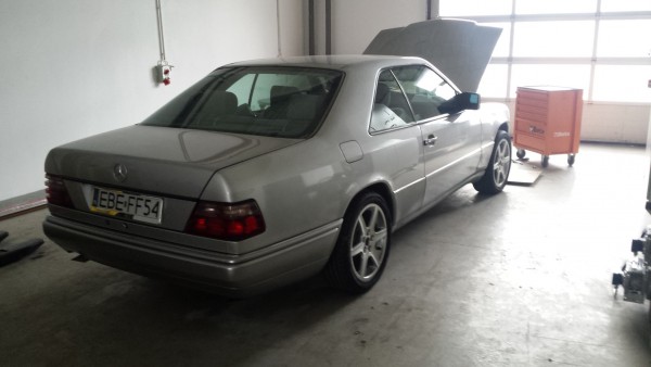

już prawie skończony. Jeszcze malowanie przedniego zderzaka.
Wymiana oleju + filtr
odgrzybienie i nabicie klimy
I auto finito.
Wczoraj wskoczyły nowe buciki!
