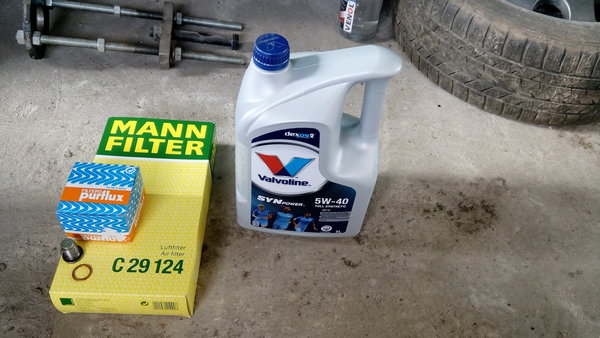

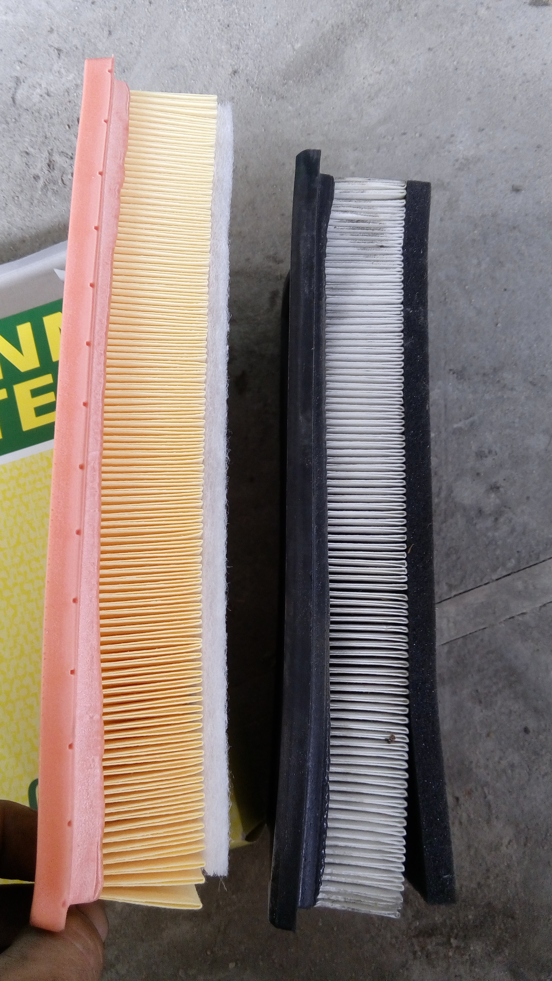

Mała zmiana w wyborze środka smarnego na Valvoline bo za X-cleana chcą nierozsądne pieniążki.

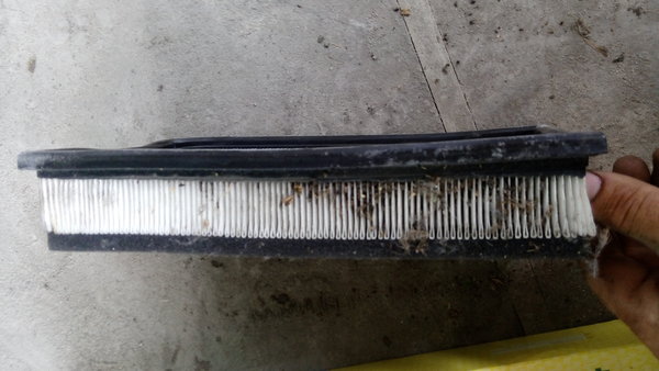

Filtr powietrza tym razem wymieniony na Manna ale tu popełniłem błąd w wyborze. W porównaniu do ricambi czy nawet filtrona do szajs. Juz champion wyglada lepiej. Ze względu na czas potrzebny do jego wymiany, cena niższa o 5zeta nie rekompensuje wrażenia taniości.
Auto umówione w warsztacie na wymiane gum przedniego stabilizatora ale z mechanikami jest jak z NFZ. Trzeba uzbroić się w cierpliwość. Przesmarowałem też górne wahacze. "Słodkości" "Nie dla idiotów" - nie ma żadnych znaków na wahaczu i tulei

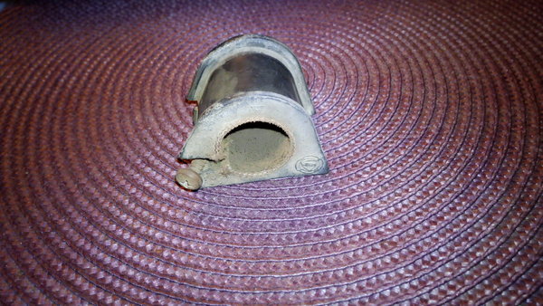

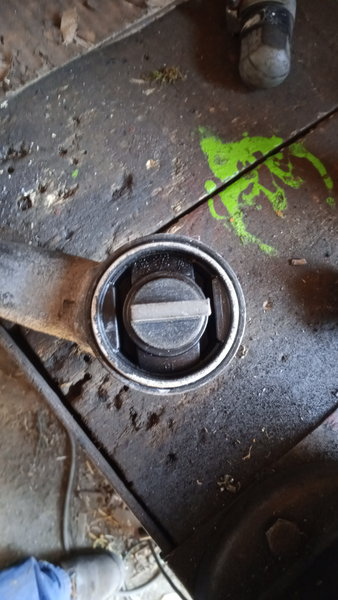

Na początek akcent humorystyczny. Guma przedniego stabilizatora, oryginał jak widać. Aby wymienić trzeba, choć niektórzy twierdzą, że nie trzeba opuścić sanki pod silnikiem. Mocowania fabrycznie zgrzewane z dwóch części. Ale to akurat nie sprawiło problemów mechanikowi.

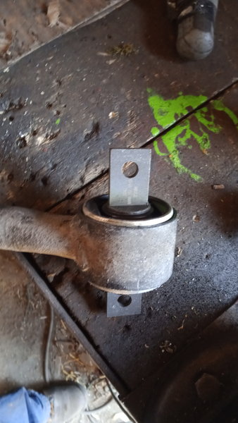

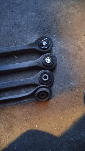

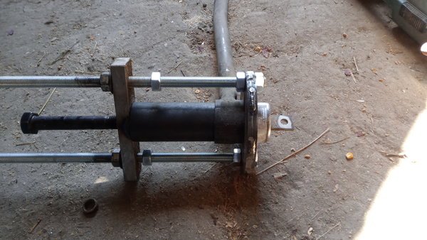

No to "zabieramy się" za wymiane poprzecznych wahaczy na tylnej osi. Tuleje to smietnik, obecność herbu potwierdzono. Śruby regulacyjne zbieżności scaliły się z tulejkami. Trzeba wycinać i tu juz nie słuchałem zbyt uważnie mechanika bo wspominał, że był problem z wycięciem z belki na "aucie". Czy wyciągali belkę z auta nie wiem. Wiem tylko, że nabyłem najdroższe śruby jakie kiedykolwiek kupiłem. W sensie rozmiar do ceny bo nawet M20x200 Kl10.9 do pewnego projektu to był pikuś.

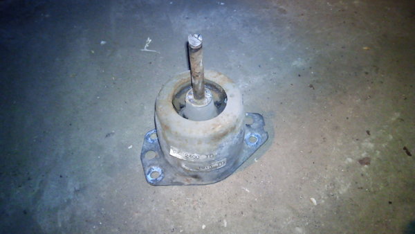

W praniu wyszła jeszcze wyrwana dolna poduszka silnika, która rozwaliła dodatkowo tuleje w drążku reakcyjnym. Powtórka z rozrywki trzeba ciąć. W hurtowniach śruby nie ma, zostaje wizyta w aso. A tam po vinie burdel jak w peugeocie. Biorę co mają, dostaję wymiary kolejnej śruby i udaję się na szrot. Hm, stację demontażu, słowo "szrot" brzmi tak obelżywie. Tam dostaje zamiennik nówki z aso i udaje sie do Mechanika, a tam juz walczą z popiskującą rolka na alternatorze.
Pewnie kogoś zastanowi sens kupowiania jednej śruby w aso a drugiej w stacji demontażu ale tu słowo klucz to "zadupie" i brak czasu na internety.

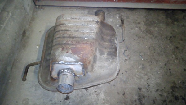

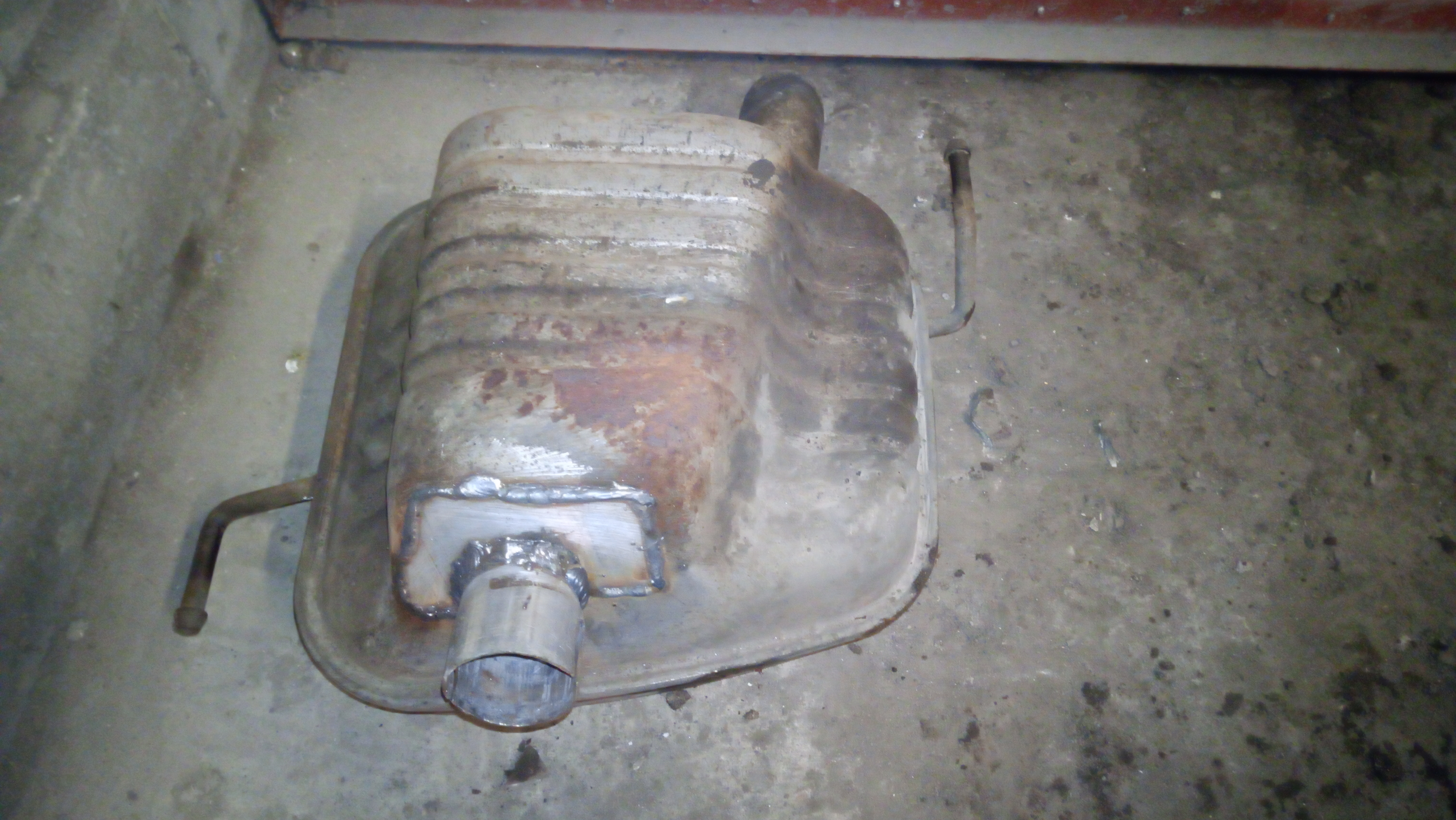

Z ciekawszych zdarzeń to w trakcie mycia auta odpadło prawe lusterko, dosłownie skorodowała na wylot aluminiowa podstawa lusterka. Wymienione na nowe ory upolowane na allegro. Wysprzęglik szczęśliwie mocowany jest na skrzyni, w aluminiowym kurka wodna mocowaniu.
Nadawał się do regeneracji ale do tej wersji akurat nie było dostępnych reparaturek. Awaryjnie dałoby się go naprawić z tego co jest w środku

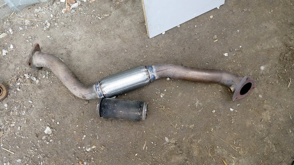

Oprócz tego wymiana uszczelki podstawy filtra paliwa, olej i filtr mann w silniku, płyn do spryskiwacza.

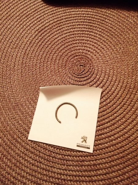

Bardzo ciekawie włoscy inżynierowie rozwiązali za to wymianę linek hamulca ręcznego. Całość zajmuje góra pół godziny z regulacja i sprzątaniem narzędzi. Wystarczy odkręcić dwie nakrętki M6, wyjąć pancerze, reszta linki już wcześniej sama odłączyła się od auta. Montujesz nowe i gotowe.

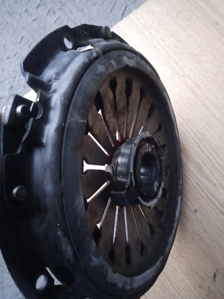

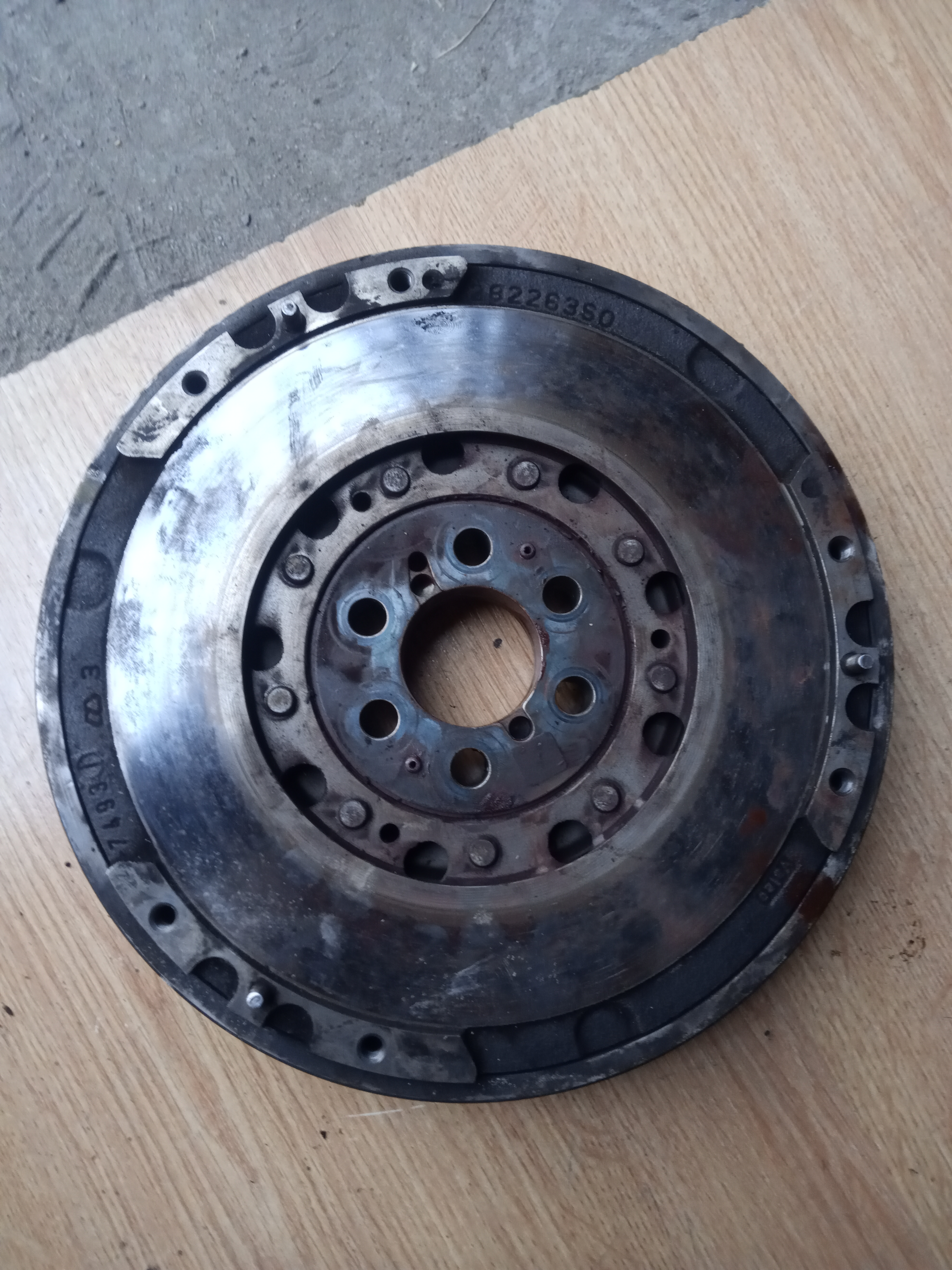

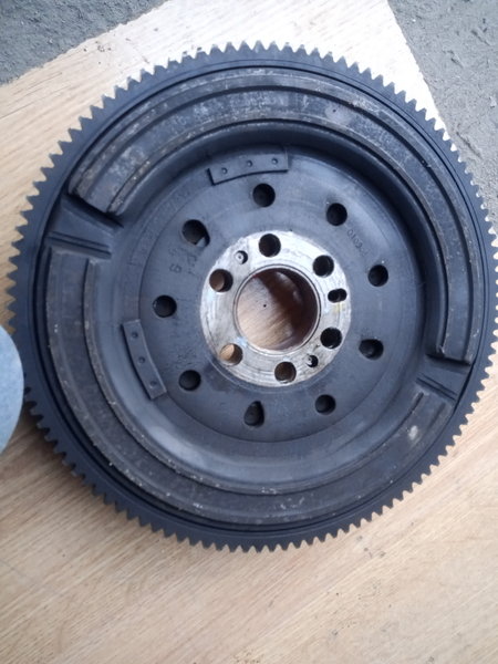

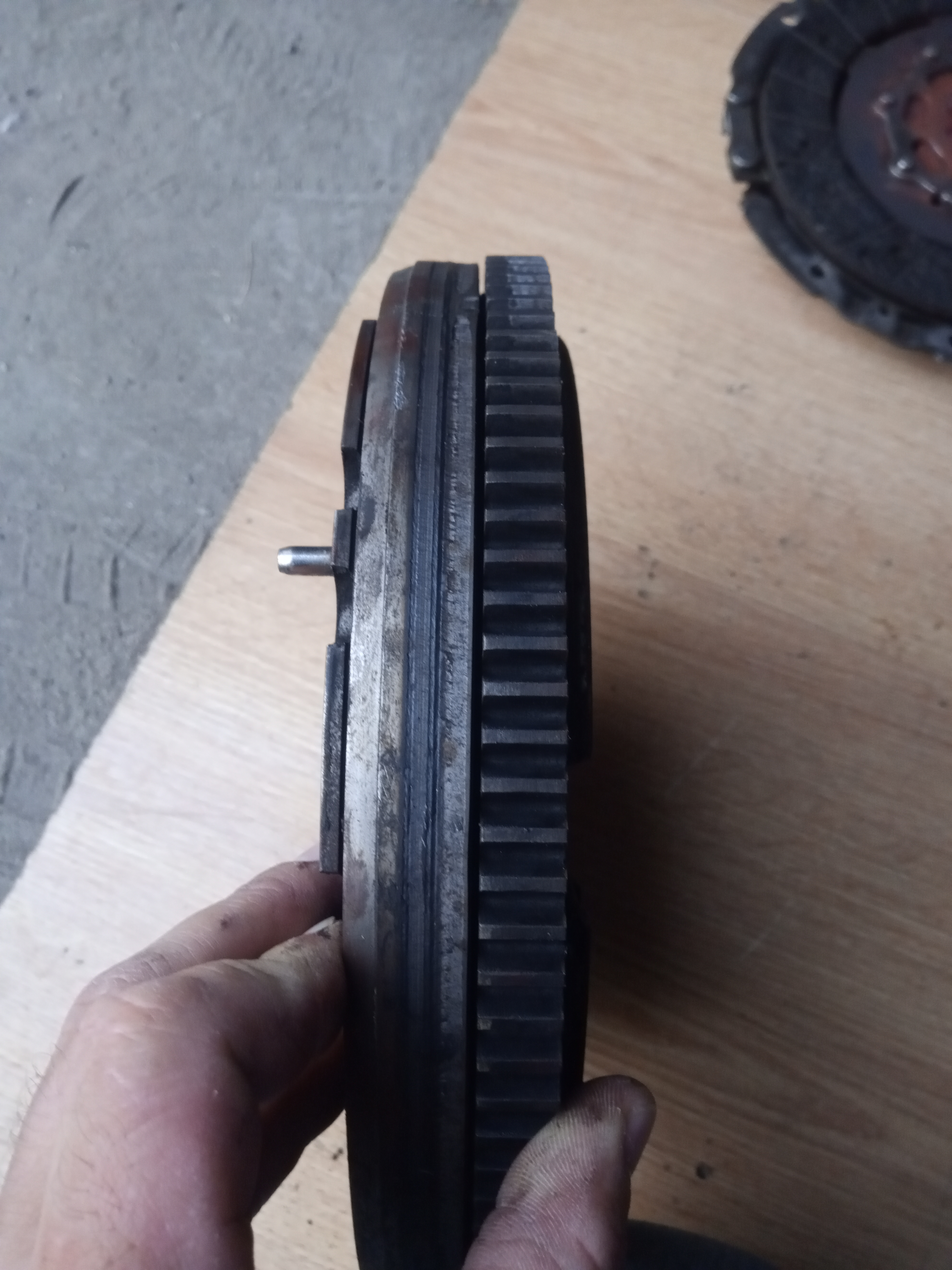

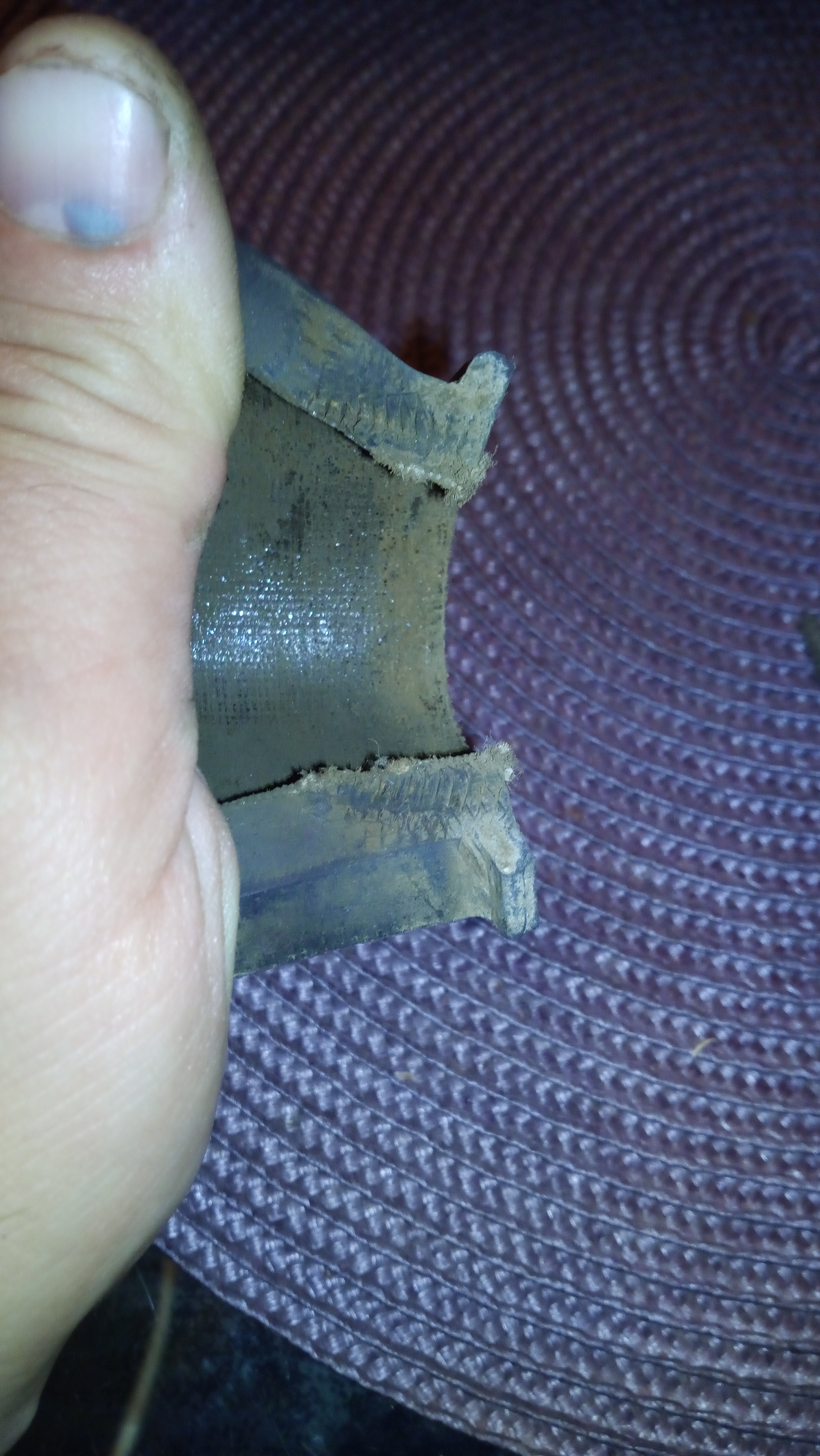

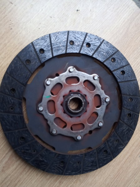

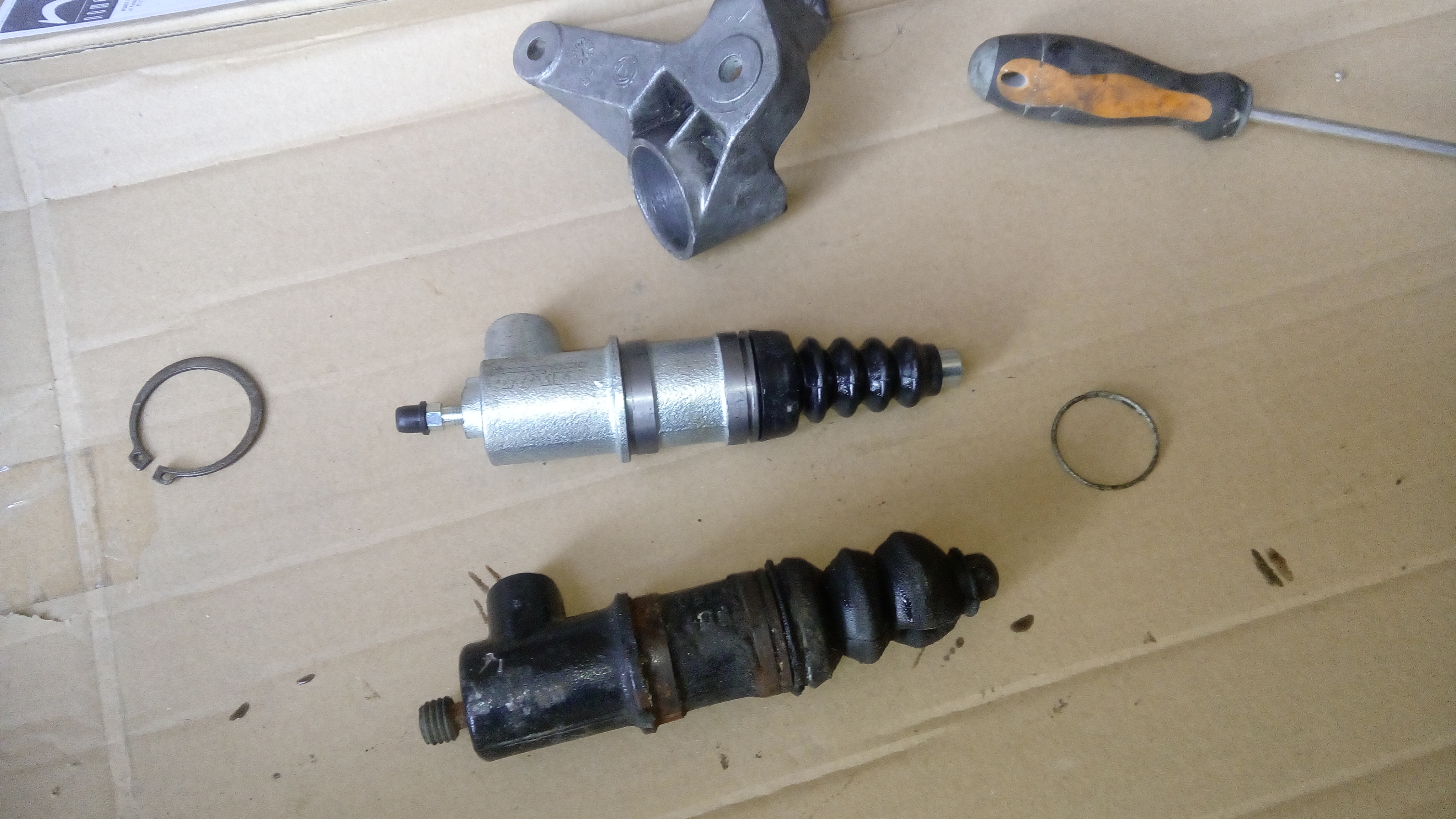

W ostatnim czasie auto trafiło do mechanika na wymianę sprzęgła. Temat przewijał się od ponad roku gdy poraz pierwszy zaczęło się lekko ślizgać w trybie pełnego ognia, po czym wszystko wróciło do normy. Nawrót choroby nastąpił w czerwcu i tym razem samo nie przeszło. Prawdopodobnie zawinił docisk, tarcz sprzęgłowa wyglądała całkiem dobrze ale swoje mógł dorzucić jeszcze cieknący uszczelniacz wału.
Z dziwniejszych awarii, trzy dni po odbiorze od mechanika padło sterowanie centralnego zamka z pilota. Na szczęście immobiliser się nie rozkodował. Po przejrzeniu bezpieczników, sprawdzeniu działanie pilota trzeba było udać się do ASO fiata po kody do body computera. Kodowanie pilotów zrobiłem we własnym zakresie, całe 3 minuty roboty. W połowie sierpnia wypadnie serwis olejowy, tym razem ze skrzynią biegów. Za jakiś czas bierzemy się ponownie za tylne zawieszenie;)
Całość wymieniana, tak jak w oryginale, na Valeo łącznie z kołem dwumasowym. Stare koło luzów na panewce nie miało ale padły sprężyny. Dodatkowo jeszcze wymienione osłony przegubów.

Tłumik odpadł w czasie jazdy. Ogólnie to złom ale odratowałem tylko dlatego, że nr vin i dokładna data produkcji auta nie gwarantuje w przypadku AR zakupu prawidłowej części. Dodatkowo by wymienić tłumik, z powodu korozji połączenia trzeba wymontować rurę pod autem więc zrobiłem to na skróty. Rura, podobnie jak tłumik wygląda tak sobie, więc do wymiany będzie pewnie komplet.

Miał być szybki sobotni wypad na zakupy i zakupy były szybkie. Za to powrót taki już wolniejszy. W trakcie zawracania na Staszica w Inowrocławiu auto straciło napęd. Resztę drogi do domu pokonało na lawecie. Do naprawy wykorzystałem część z peugeota 405:) Awaria z tych w stylu " jak to możliwe".
A skoro już aktualizuję temat to zimą wleciał nowy oryginalny tłumik końcowy MTS i nowe gumy do jego mocowania też MTS. I tutaj taka ciekawostka, że jak dasz zwykłe gumy do mocowania tłumika z aucie z DPF-em to nie jest dobry pomysł. Ory nawigacja też wyleciała i wleciało Atoto A6 pro. Bez szału, chińczyk ale działa całkiem spoko. Potem wleciały przednie podgrzewane skórzane fotele, trochę z musu bo odwlekałem naprawę fotela kierowcy i uszkodziła się obudowa poduszki powietrznej. Fotele od polifta i niby miało wszystko pasować ale wtyczki poduszek były inne. Widać ostatni polift, jak mój ma jeszcze inne wtyczki. Aby nie ciąć przewodów padła decyzja na przełożenie okablowania z moich foteli. Akurat konstrukcje foteli włosi przemyśleli czytaj maksymalnie uprościli do produkcji więc demontaż i póżniejszy montaż foteli przebiegał sprawnie. Jeszcze tylko reszta wnętrza, kiedyś tam...
W ciekawszych tematów to przerobiłem górne wahcze na tuleje metalowogumowe i na razie, po małych poprawkach się to sprawdza. Trochę kłopotliwe skręcanie tego na aucie ale mam cichą nadzieję, że to rozwiązanie przejściowe.
Była okazja, bardziej potrzeba skorzystać z asistance PZM i działa to to nawet spoko.A skoro już aktualizuję temat to zimą wleciał nowy oryginalny tłumik końcowy MTS i nowe gumy do jego mocowania też MTS. I tutaj taka ciekawostka, że jak dasz zwykłe gumy do mocowania tłumika z aucie z DPF-em to nie jest dobry pomysł. Ory nawigacja też wyleciała i wleciało Atoto A6 pro. Bez szału, chińczyk ale działa całkiem spoko. Potem wleciały przednie podgrzewane skórzane fotele, trochę z musu bo odwlekałem naprawę fotela kierowcy i uszkodziła się obudowa poduszki powietrznej. Fotele od polifta i niby miało wszystko pasować ale wtyczki poduszek były inne. Widać ostatni polift, jak mój ma jeszcze inne wtyczki. Aby nie ciąć przewodów padła decyzja na przełożenie okablowania z moich foteli. Akurat konstrukcje foteli włosi przemyśleli czytaj maksymalnie uprościli do produkcji więc demontaż i póżniejszy montaż foteli przebiegał sprawnie. Jeszcze tylko reszta wnętrza, kiedyś tam...
