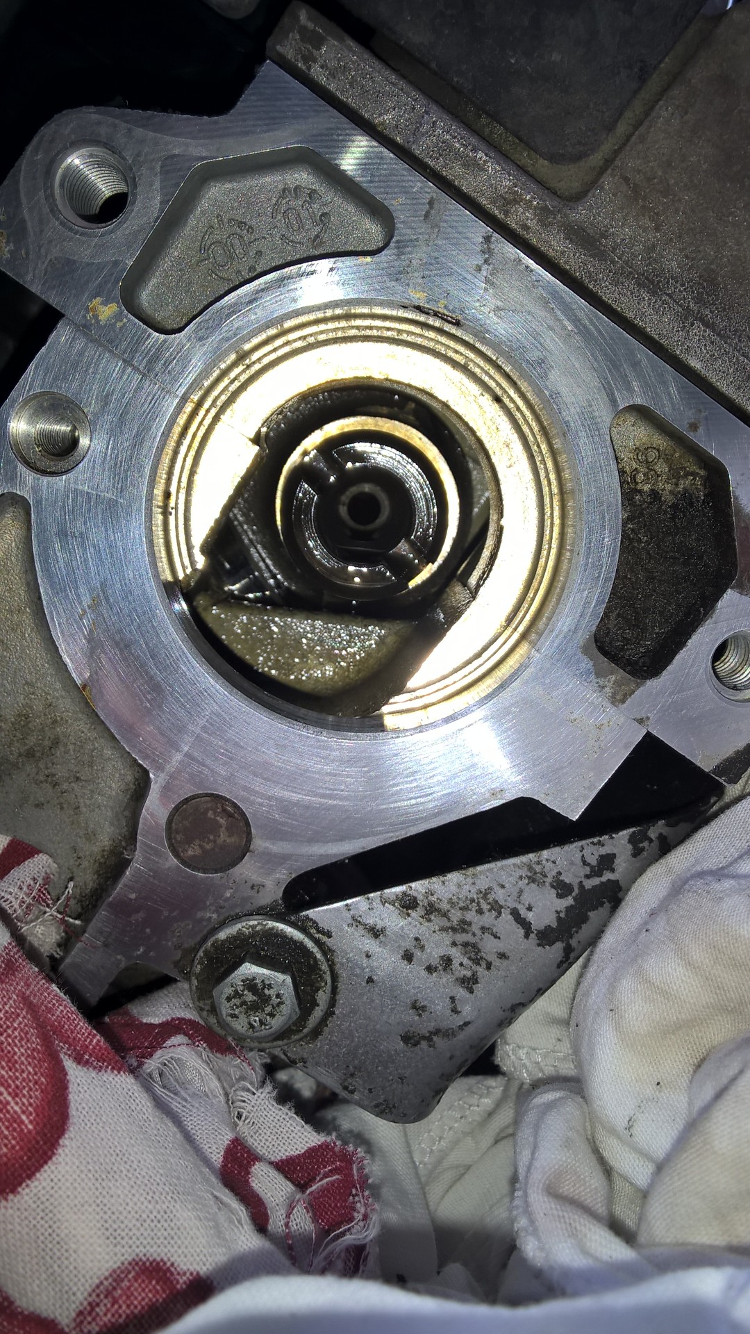

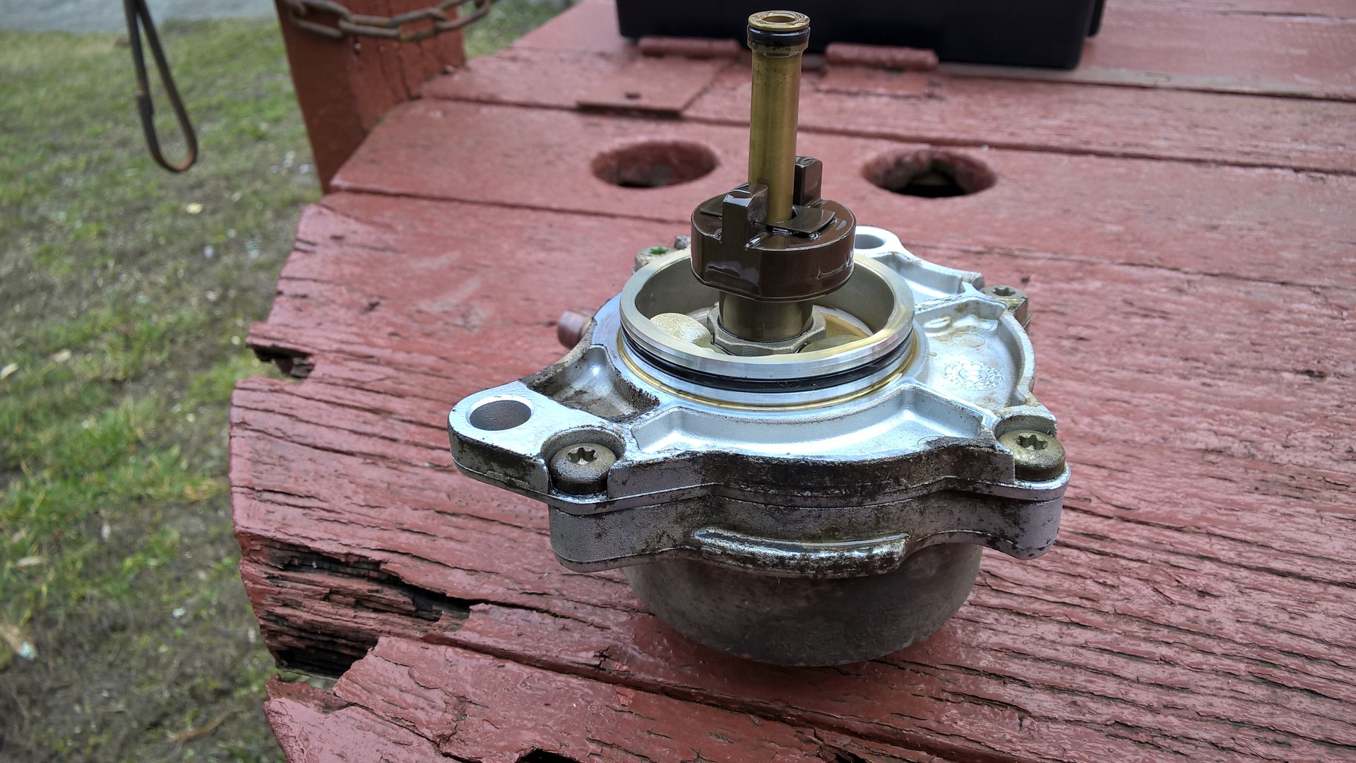

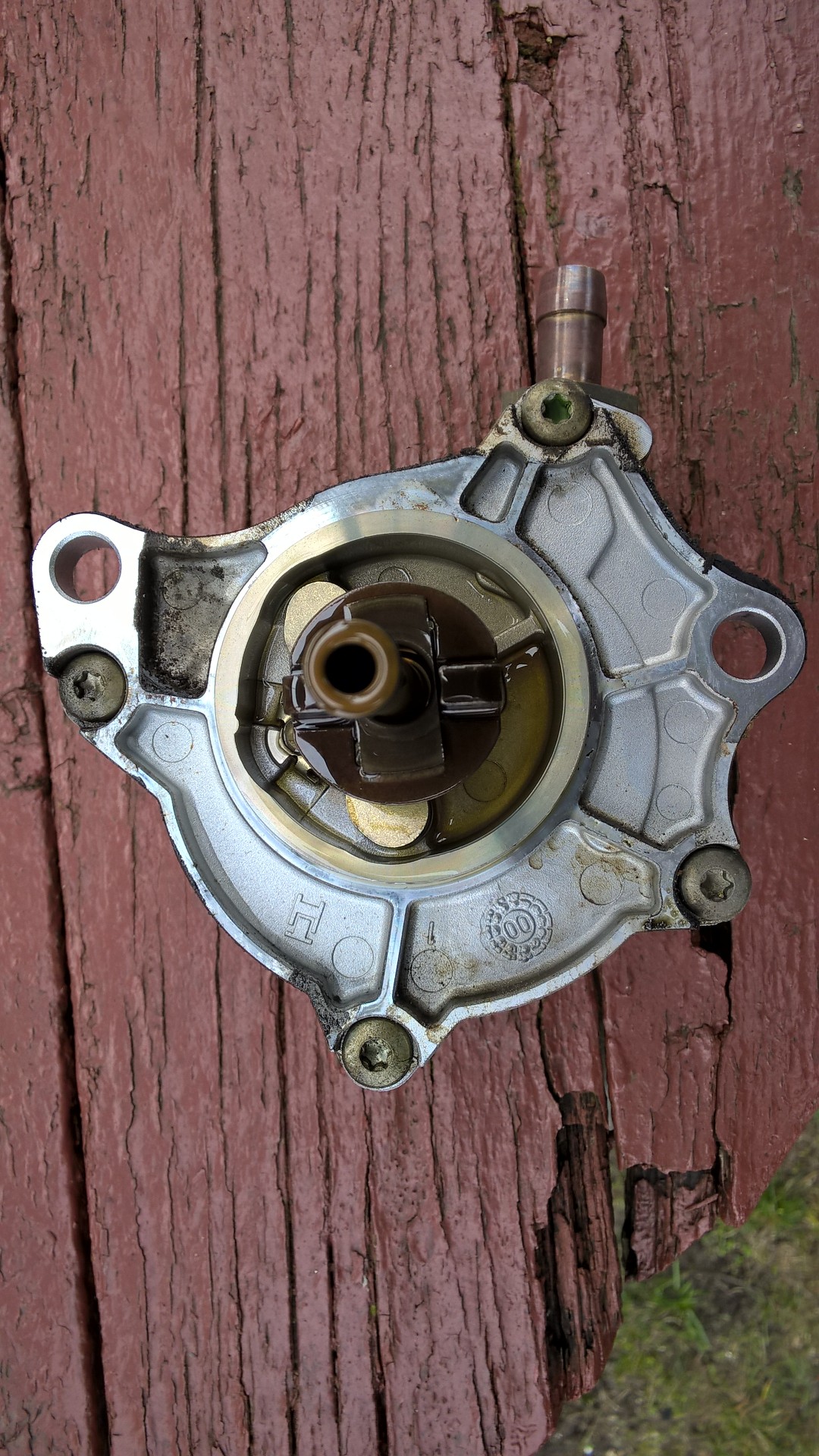

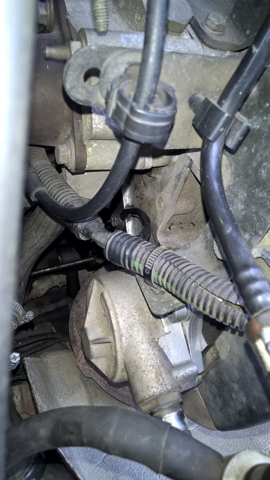

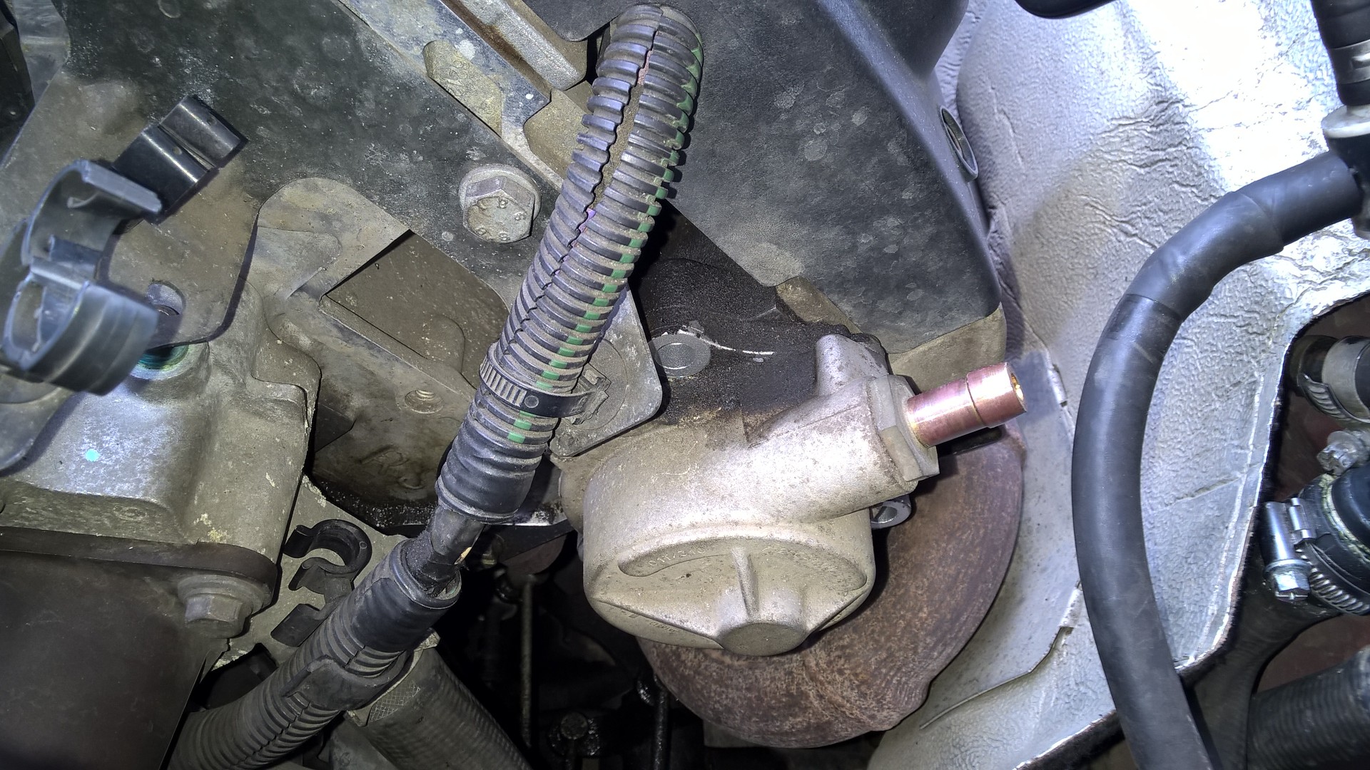

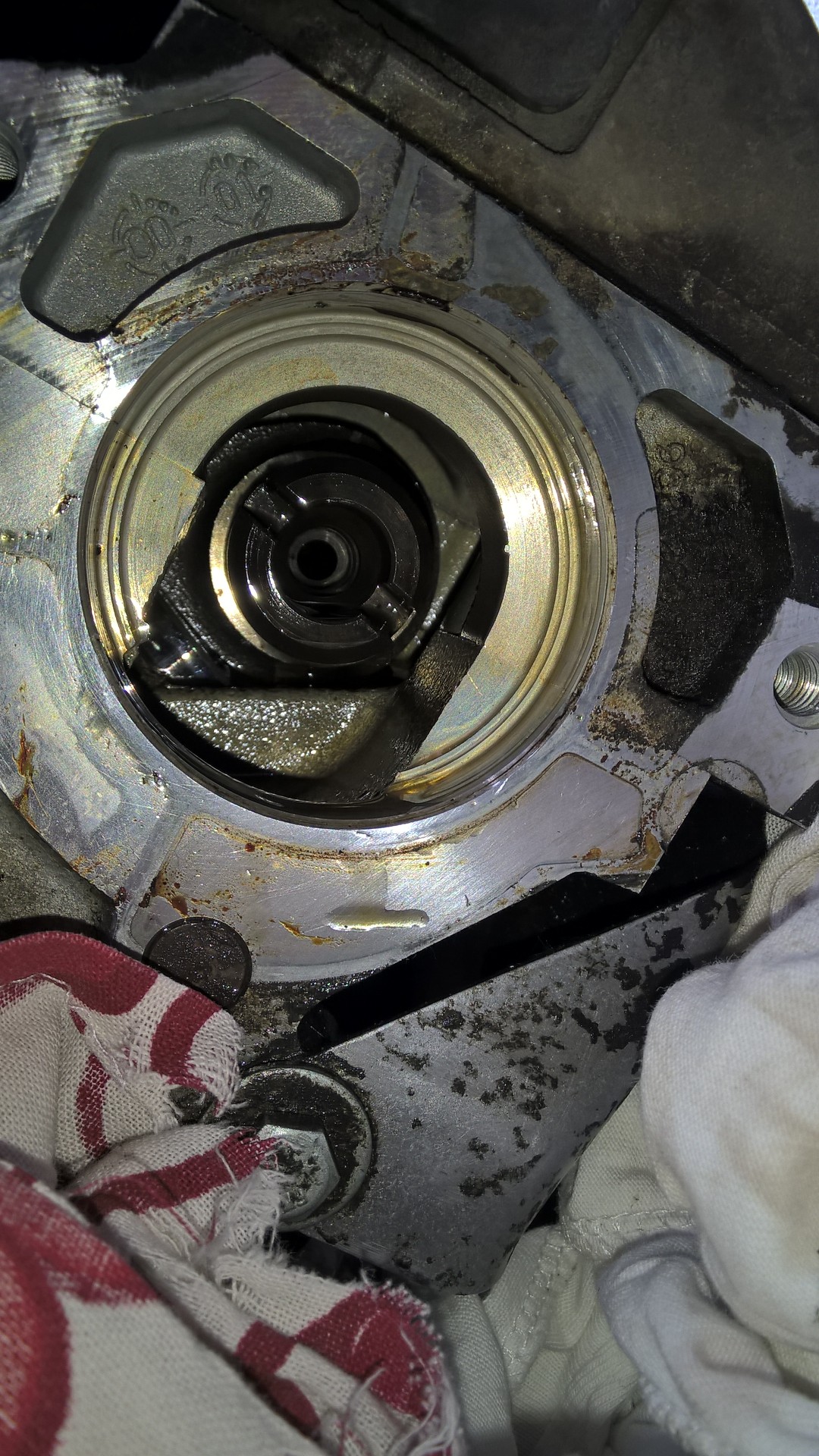

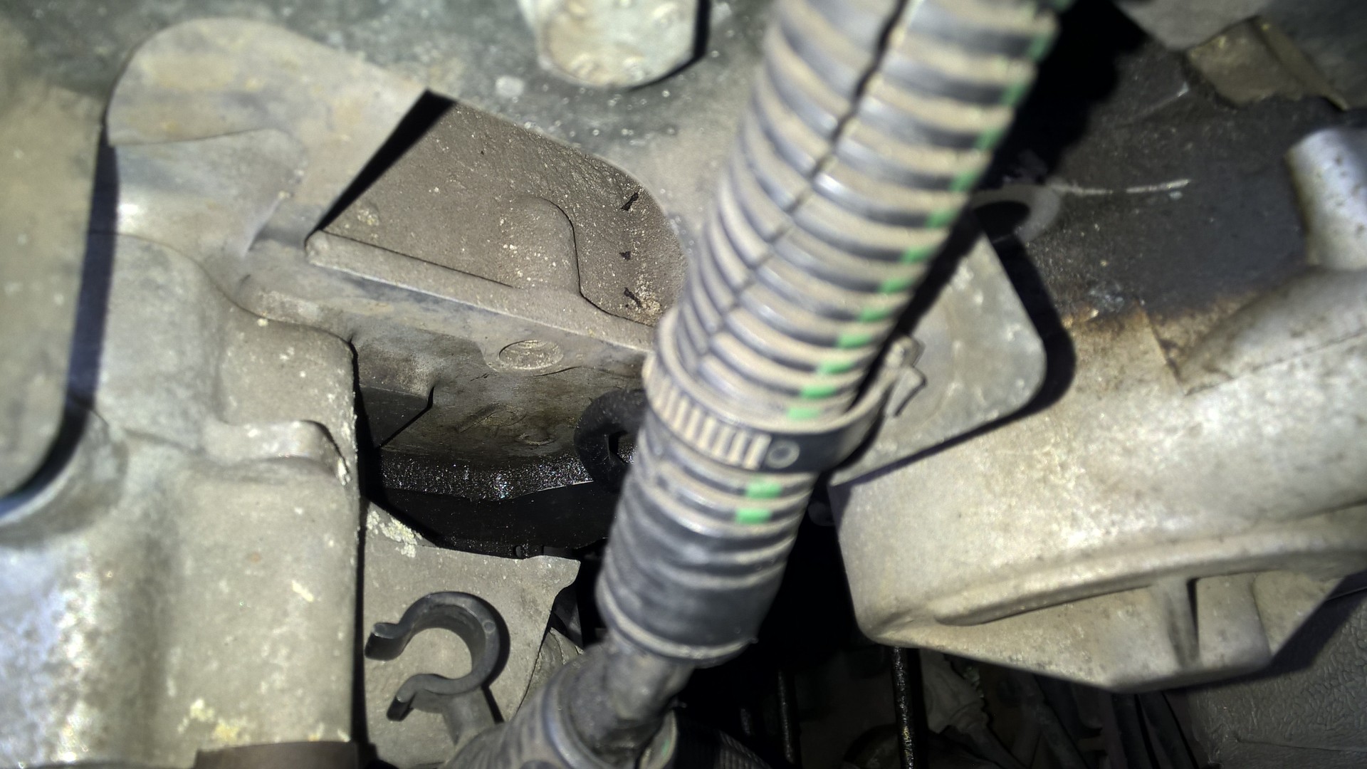

Dziś w końcu wymieniłem oringi w vacum pompie.
Od dłuższego czasu miałem wyciek ( sączenie się ) , więc postanowiłem to naprawić.
Robota prosta jak pompowanie koła...
Warto jednak przed przystąpieniem do operacji przechylić auto na prawy bok, by olej odpłynął z pompy do głowicy, inaczej porozlewa się po silniku.
W takim pochyleniu nie wyciekła ani jedna kropla podczas demontażu.
A demontaż ? dwie śruby , oraz przewód podciśnienia i mamy winowajce na wierzchu.
Stare oringi były tak twarde, że rozpadły się podczas próby ich wyjęcia. Poza tym w przekroju zrobiły się prostokątne
Zastąpiłem je oczywiście oryginałami.
Potem już tylko montaż. Warto zwrócić uwagę na to by podczas całej operacji nie kręcić wałkiem pompy, wtedy nie mamy problemu z utrafieniem na wałem rozrządu.
Jazda próbna około 30 km z wykorzystaniem 80% zakresu obrotów i rozgrzaniem do temperatury 90stC nie wykazała wycieków.
Brawo ja

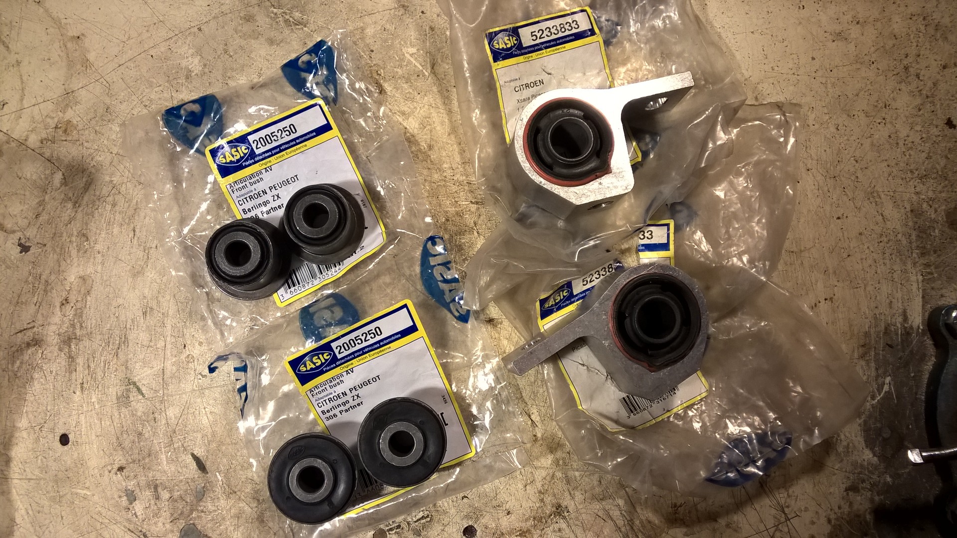

Ale za to dziś wymieniłem zmęczone polskimi drogami tylne tuleje wahaczy...założyłem wzmocnione od Berlingo/Partner
Wcześniej miałem fabryczne, Lemfordery, ale po przejechaniu około 50 tys km zrobiły się miękkie i niestety to było dość znacznie czuć podczas jazdy oraz hamowania.Koła żyły jakby trochę swoim życiem..Teraz po wymianie to jest tak jakby ktoś jeździł 205 ze zwykłym zawieszeniem i przesiadł się do GTI...zawieszenie się usztywniło zdecydowanie.
Jak to długo potrwa, ciężko powiedzieć, bo konstrukcja tych tylnych tulei jest wątpliwej trwałości. Podejrzewam, ze za kolejne 50 tys, no może ciut więcej tym razem bo są zdecydowanie solidniejsze niż seryjne, wymienię na poliuretany.
NIe wymieniałem natomiast przednich tulei, one żyją wiecznie

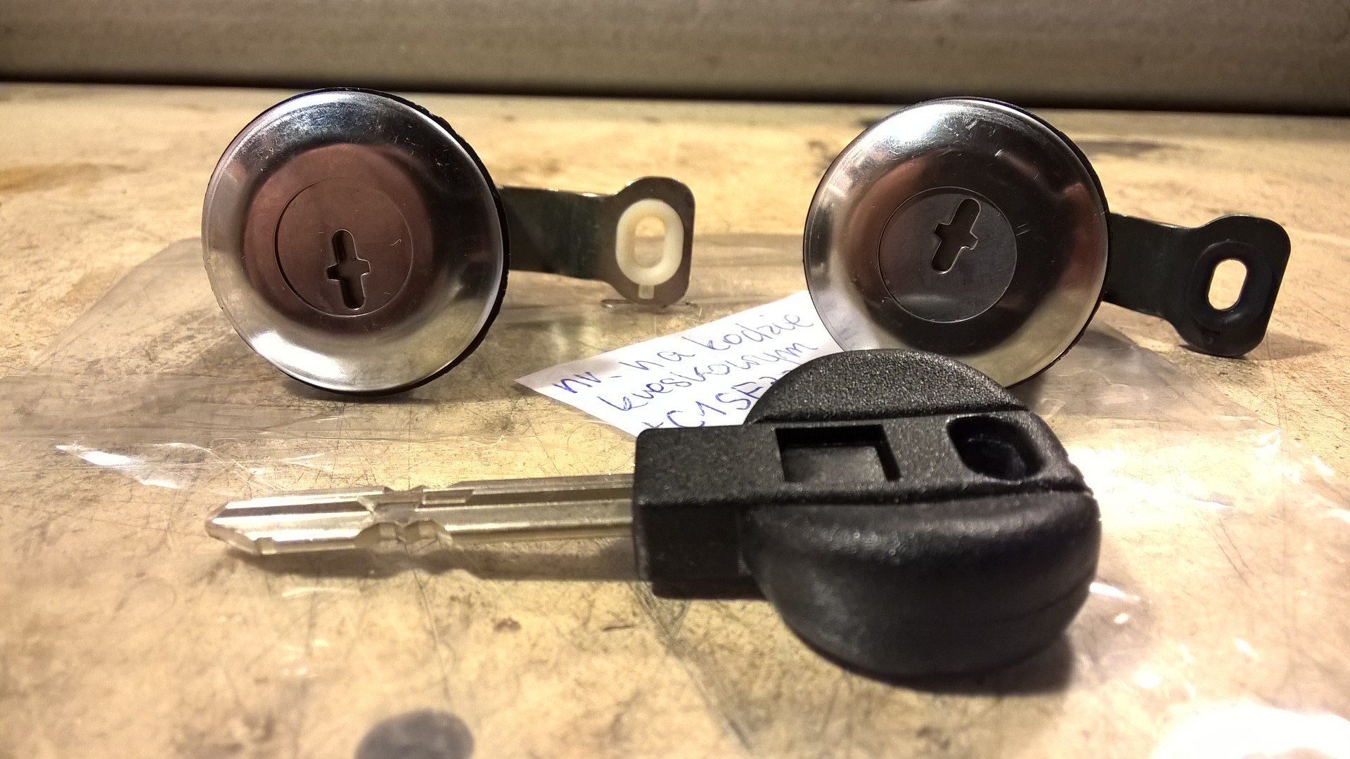

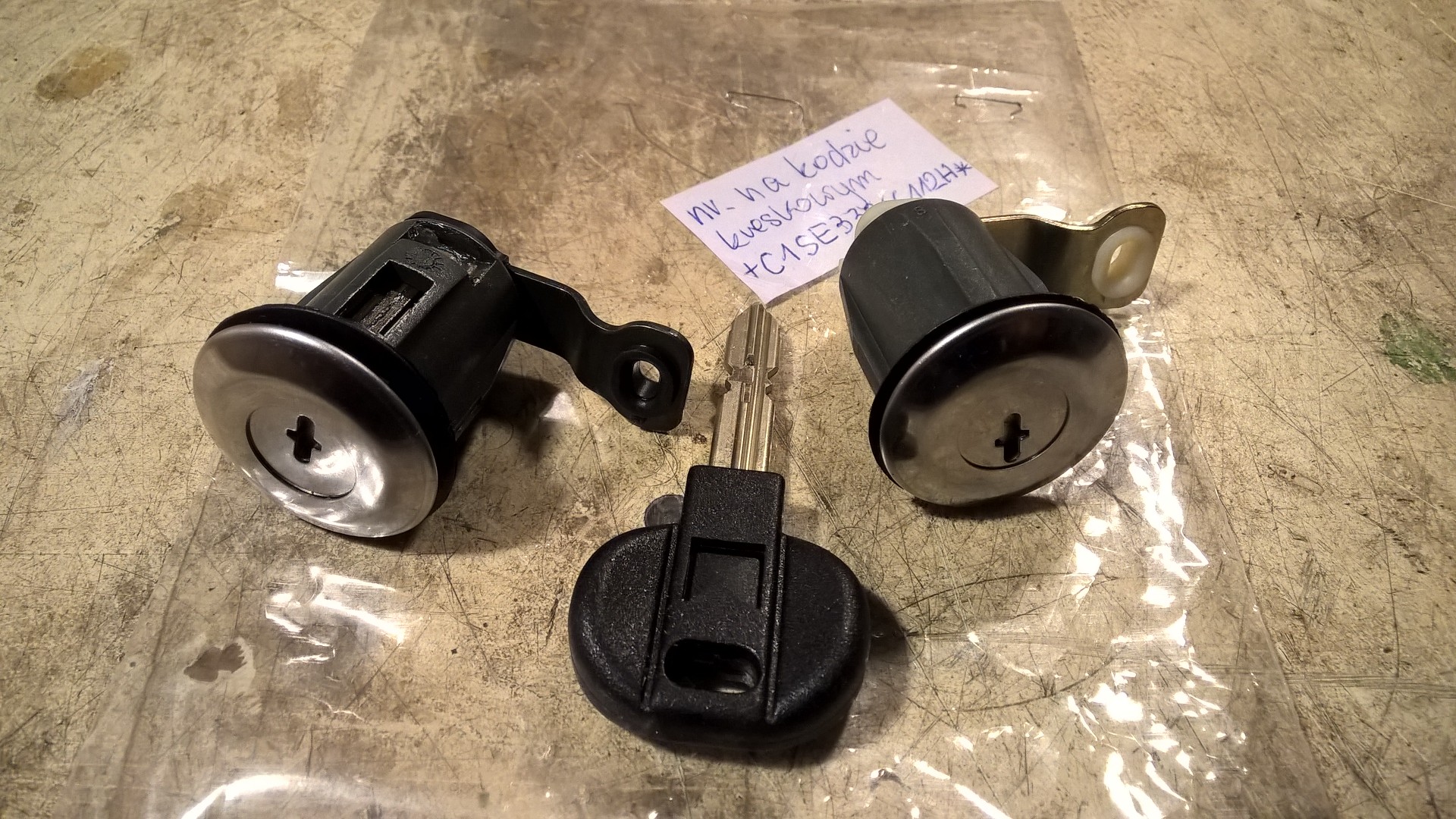

Acha ... i jeszcze jedno...
we końcu dostałem ory ( Valeo ) wkładki zamków..kosztowały mnie sporo, ale jestem głęboko przekonany, ze wato.
Jeśli pogoda dopisze, to może jutro w końcu wywalę tamte szkaradne zamienniki.

nie myślałeś żeby wsadzić miękkie poliuretany już teraz ?
