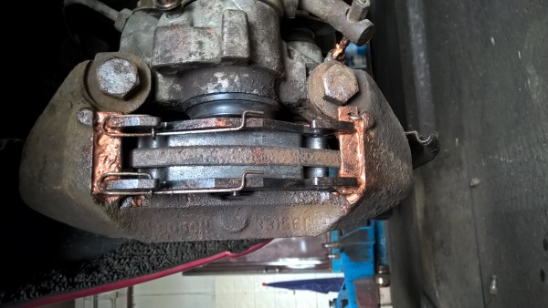

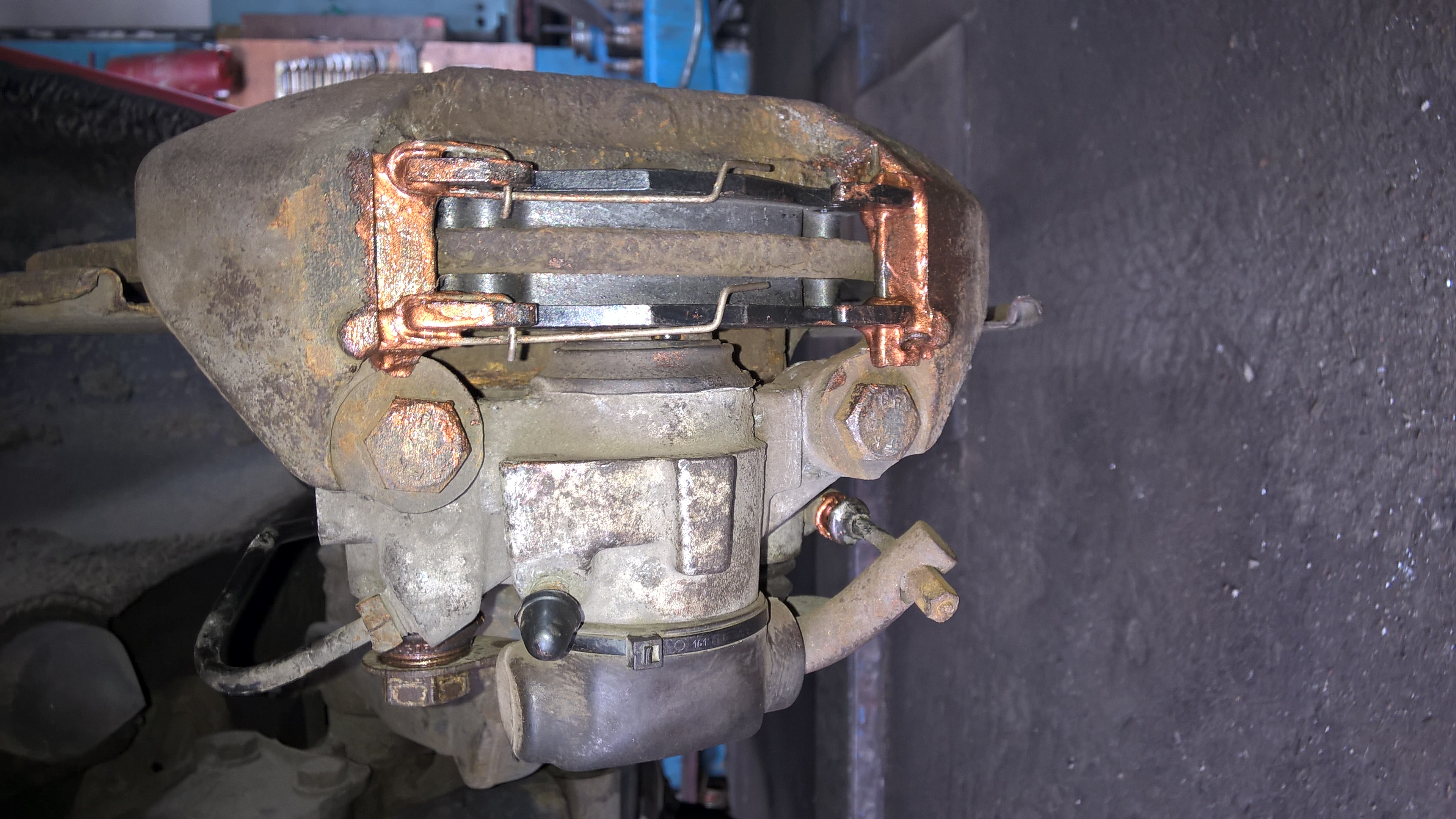

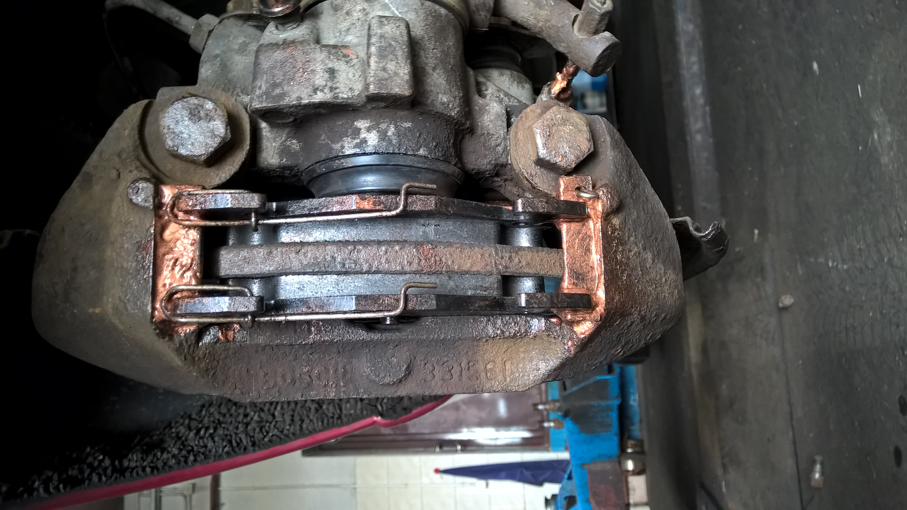

Ale dla spragnionych łobrassskóff dodam, że musiałem też ostatnio zmienić klocki z tyłu. Niestety konstrukcja zacisków ,a w zasadzie łoży klocków jest taka, ze wymaga w mojej ocenie raz na rok rozebrania i przesmarowania, w innym wypadku zapiekają się klocki zewnętrzne i ścierają o wiele szybciej niż wewnętrzne. Dobrze, ze tarcze na tym nie ucierpiały.

w sumie konstrukcja zaciskow taka sama jak w gti?
Re: Xsara VTS
U mnie stanęła prowadnica zacisku i wewnętrzny klocek starło. Zewnętrzne praktycznie jak nowe mimo 20k km przebiegu
Przy okazji wymiany kół warto zrobić przegląd i nasmarować wszystko.

Też tak uważam, ale poczekam z tym aż któryś z tłoczków padnie i wtedy zregeneruję je komlpeksowosimon3 pisze:Przydałoby im się odświeżenie
Zgadza się, taka ujowata konstrukcja...prowadnice to jeszcze wytrzymują dość sporo w porównaniu do łoża i blaszki z zawleczką . Zawsze warto poświęcić godzinę i nasmarować to raz do rokugrzesiek309 pisze:U mnie stanęła prowadnica zacisku i wewnętrzny klocek starło. Zewnętrzne praktycznie jak nowe mimo 20k km przebieguPrzy okazji wymiany kół warto zrobić przegląd i nasmarować wszystko.

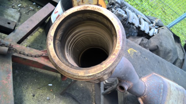

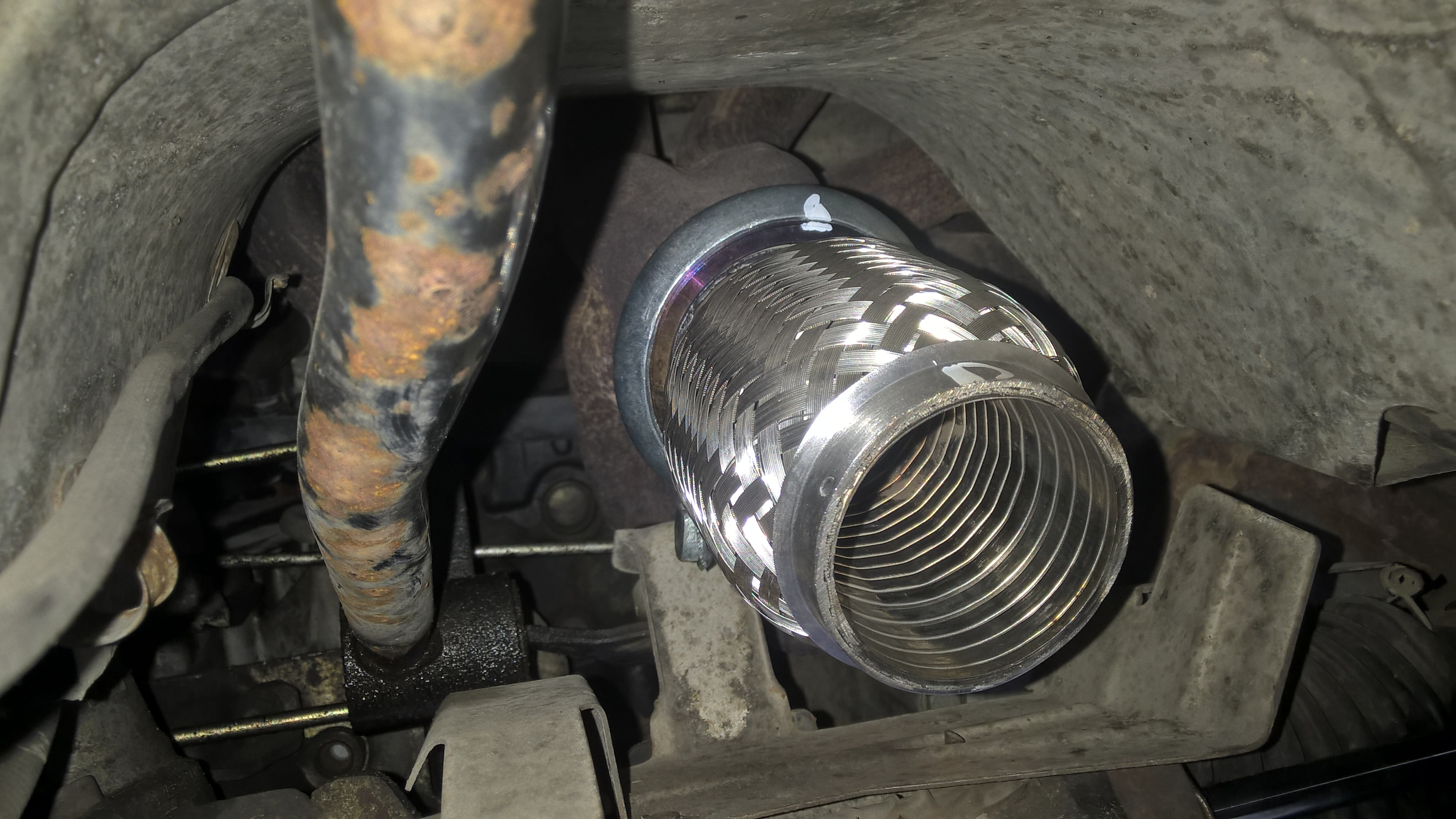

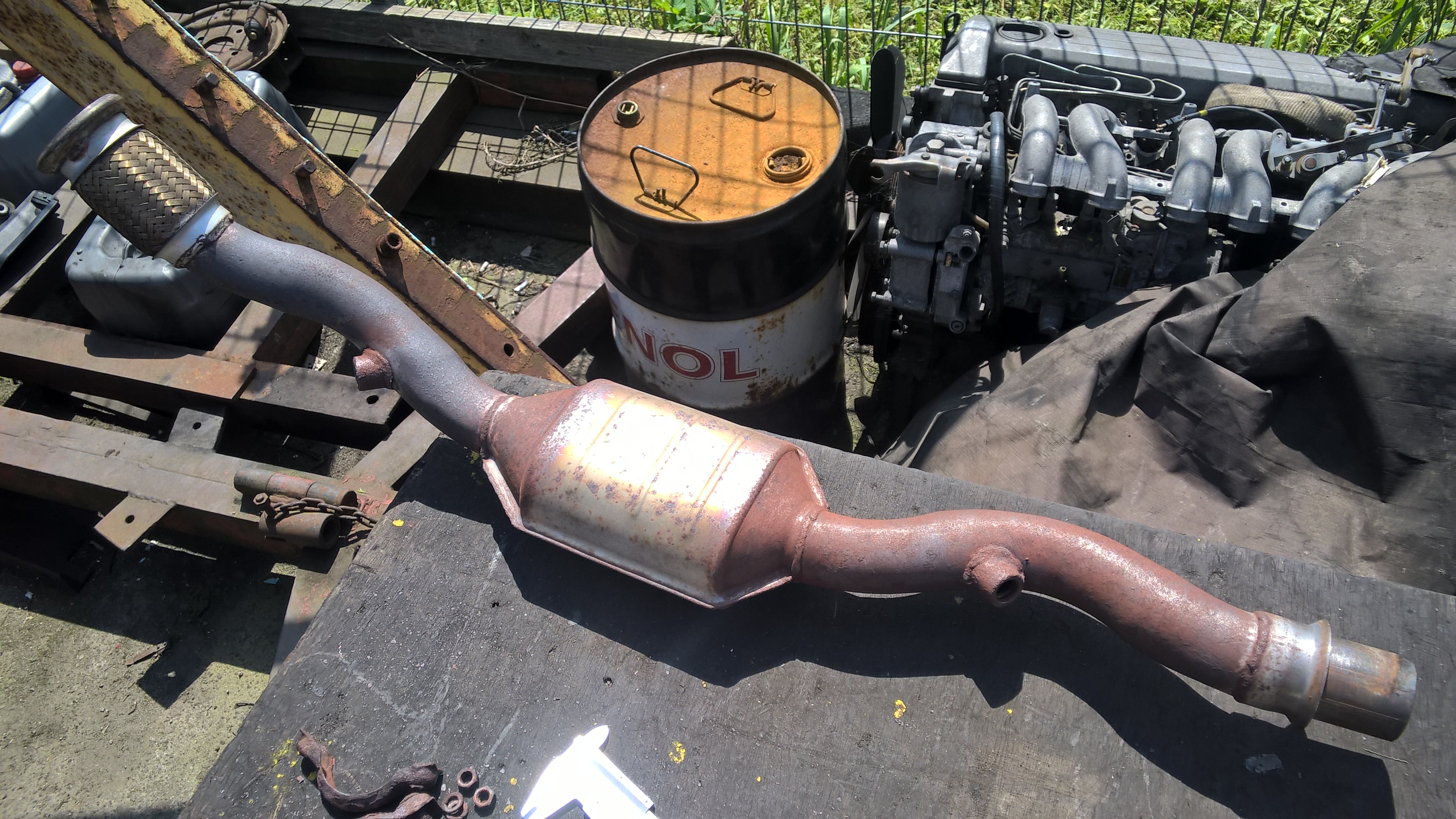

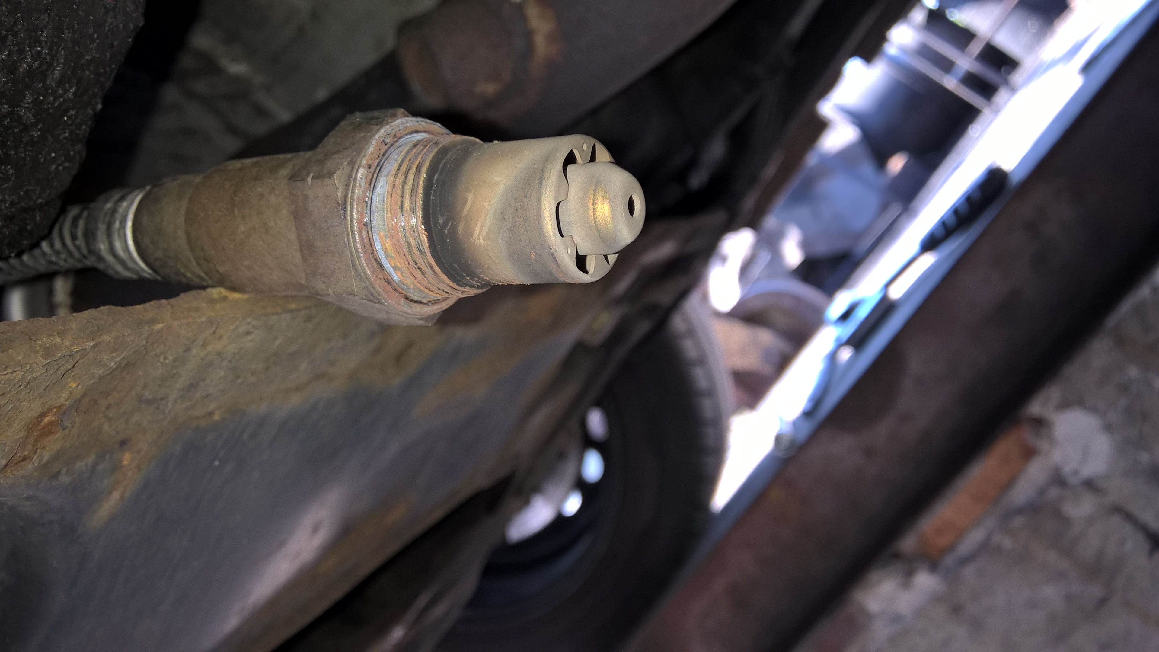

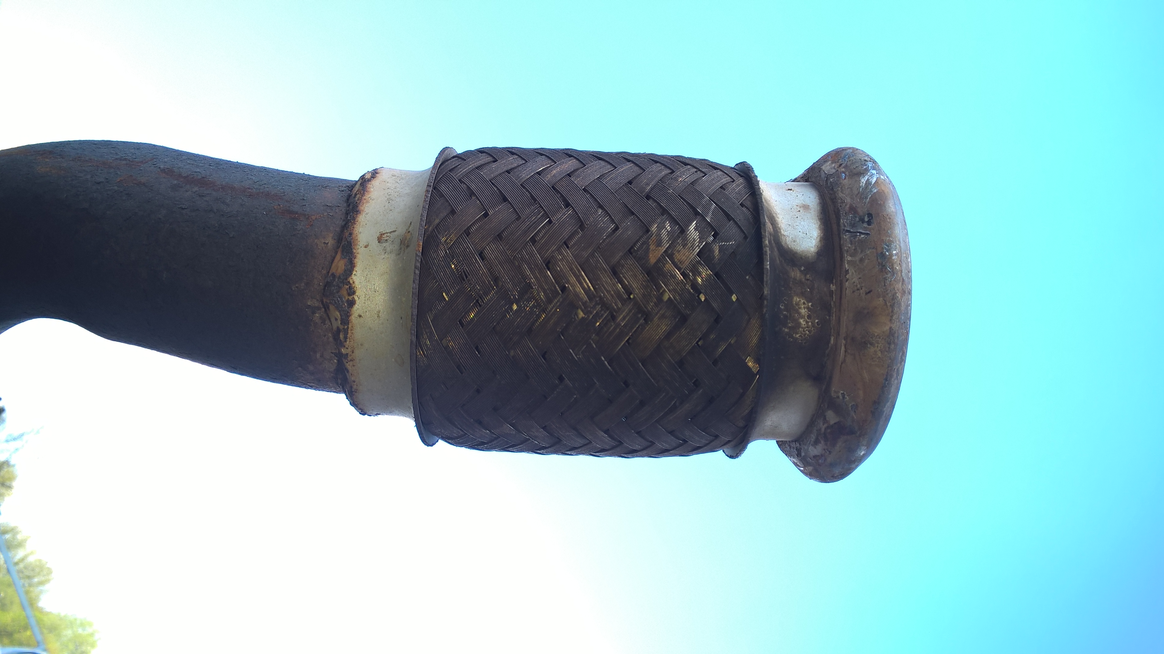

Zmuszony zostałem ostatnio do wymiany uszkodzonego łącznika elastycznego przy katalizatorze. Oryginalnie ten łącznik jest przyspawany do całego zespołu katalizatora.
uszkodzenie polegało na rozszczelnieniu się łącza, co skutkowało nie tylko pierdzeniem układu wydechowego, ale również odsysaniem fałszywego powietrza co zakłócało prace sondy lambda i wzbogacało dawkę.
Teraz nie dość, ze jest cicho, to i lepiej pod nogą..szczególnie w dolnym zakresie obrotów.
Ale stwierdzam, że ktoś kto wymyślił łącznik w tym miejscu powinien sam kiedyś raz spróbować go wymienić...oduczyłby się projektowania takich głupot. O wiele lepsze było rozwiązanie z xsary I , na pierścień...

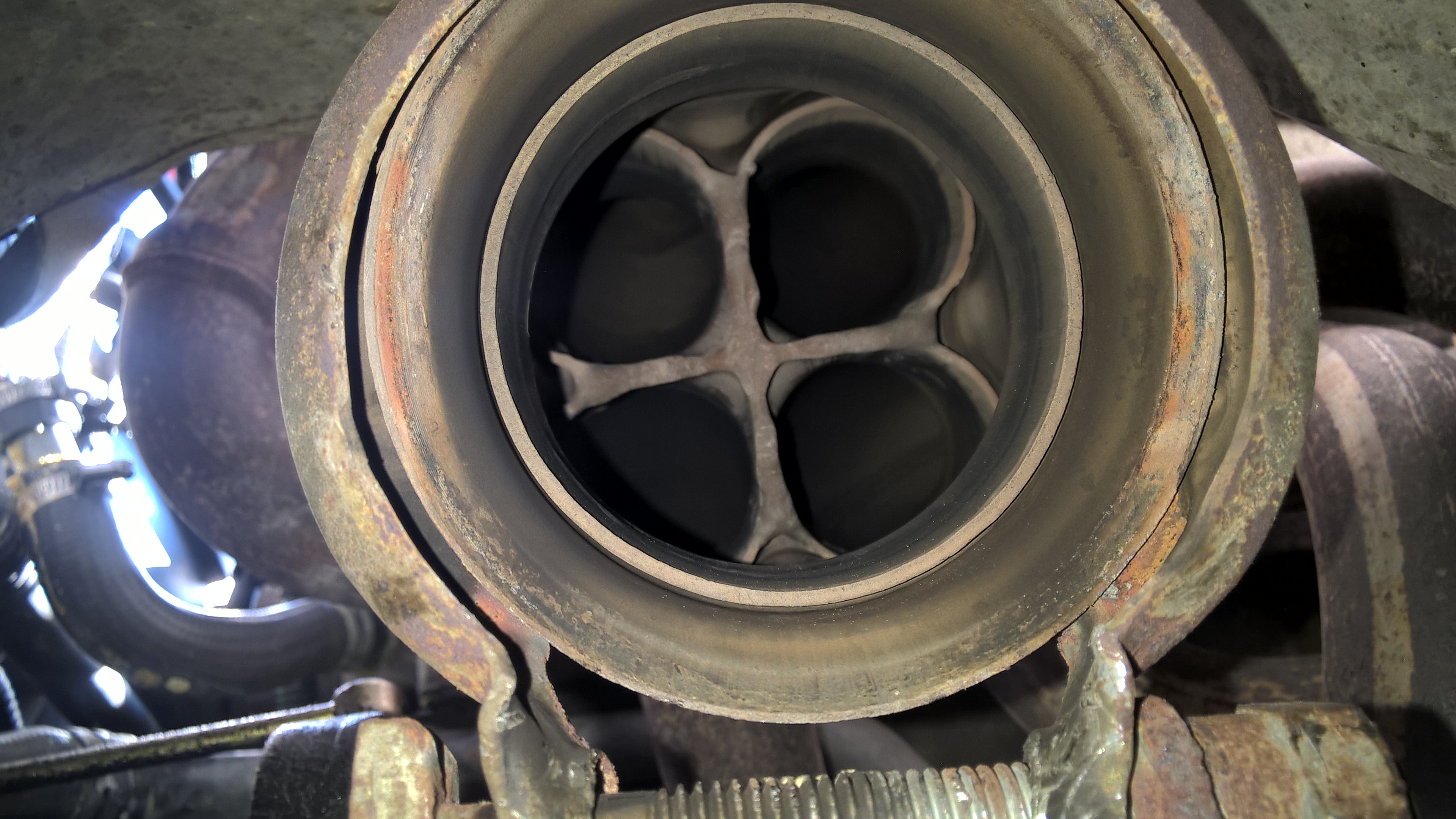

Przy okazji pozaglądałem w wydech ..a tam..zero nagaru, sadzy ..czyyystość
