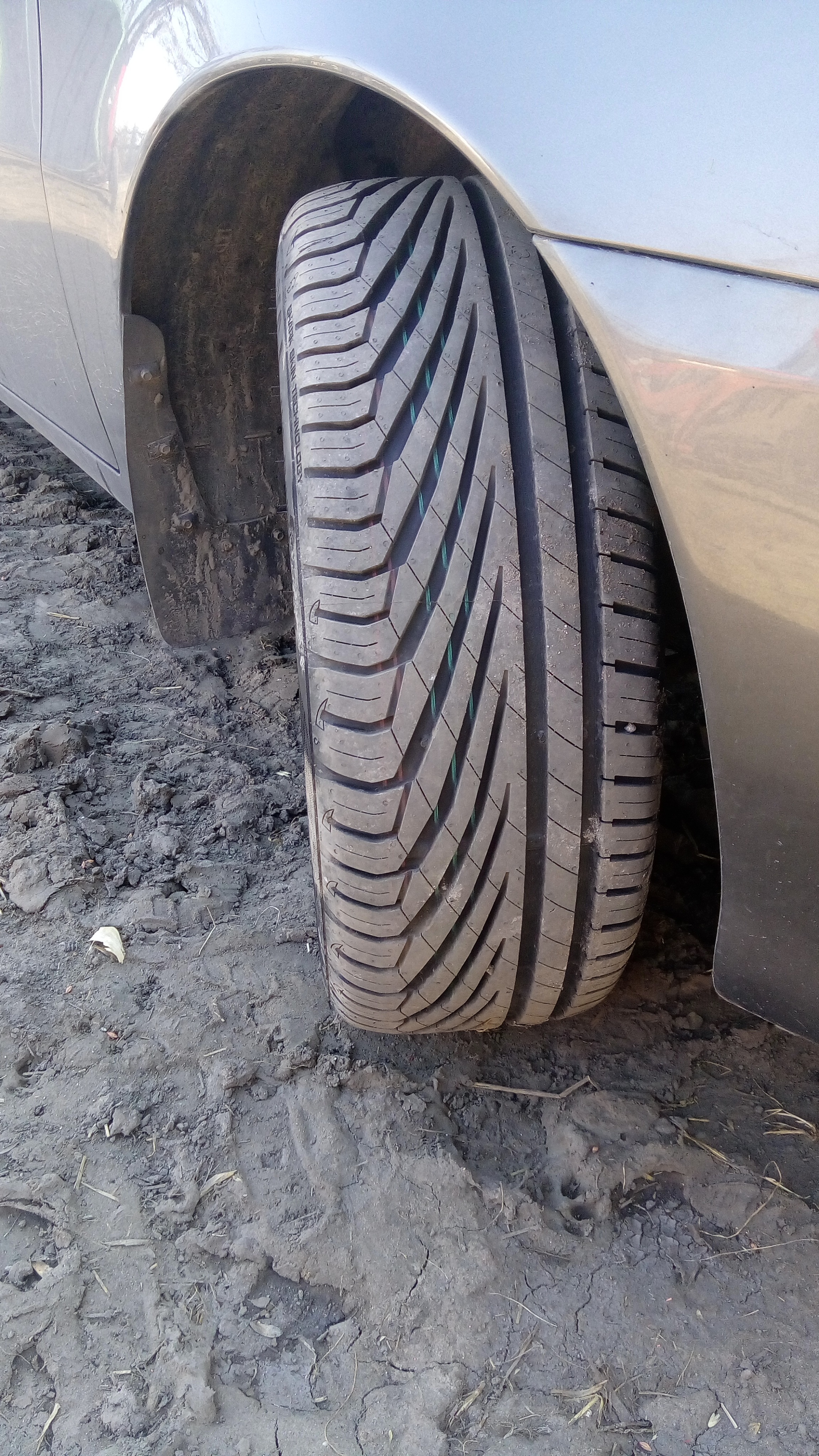

Wymianę górnych wahaczy co 20kkm brałem za żart, no cóż....
Auto na letnim ogumieniu, komfort na R17 spadł niczym ruski samolot pasażerski.

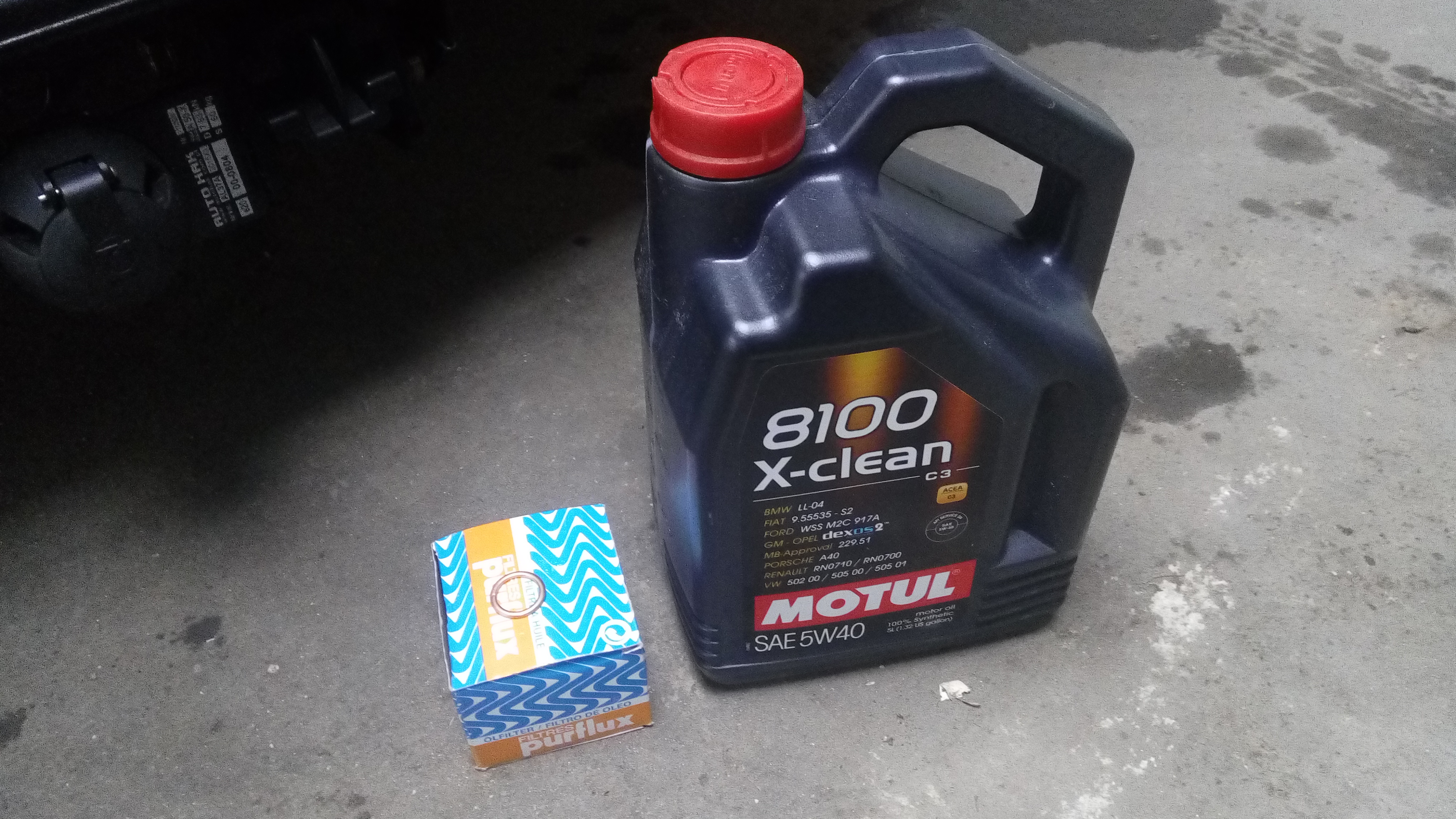

Na początku lutego alfa dostała nowe dolne wahacze Magneti Marelli, stare były jeszcze oryginalne z herbem AR (z ciekawostek herb AR jest umieszczony nawet na części elementów blacharskich). Troche zeszło w wymianą bo trzeba wyjmować przegub z piasty i męczyć sie z włożeniem nowego wahacza na sanki. Wymiana zajęła mi jakieś 3 godziny na obie strony, więc jak na garaż bez kanału i podstawowe narzędzia uważam za niezły wynik.
Przy okazji wymiana oleju w silniku , ponownie motul X-clean+ filtr purflux. Troche bym jeszcze pojeździł na starym ale jak mam wyjmować kolejny raz osłone pod silnikiem to mnie nerwy biorą.
Do wymiany są jeszcze gumy stabilizatora z przodu ale (ponownie słowo ale) ponoć trzeba odkręcić sanki pod silnikiem i maglownicę.
Z nagłych awarii to w grudniu wydmuchało dziurę w przewodzie turbo-intercooler, czyli ostatnim jeszcze niewymienionym i spaliła się żarówka w przednim reflektorze. Niby drobnostka a do wymiany żarówki trzeba mieć rączki małego dziecka.
To tyle, jeźdzę i marzne codziennie dwa razy po 10km.

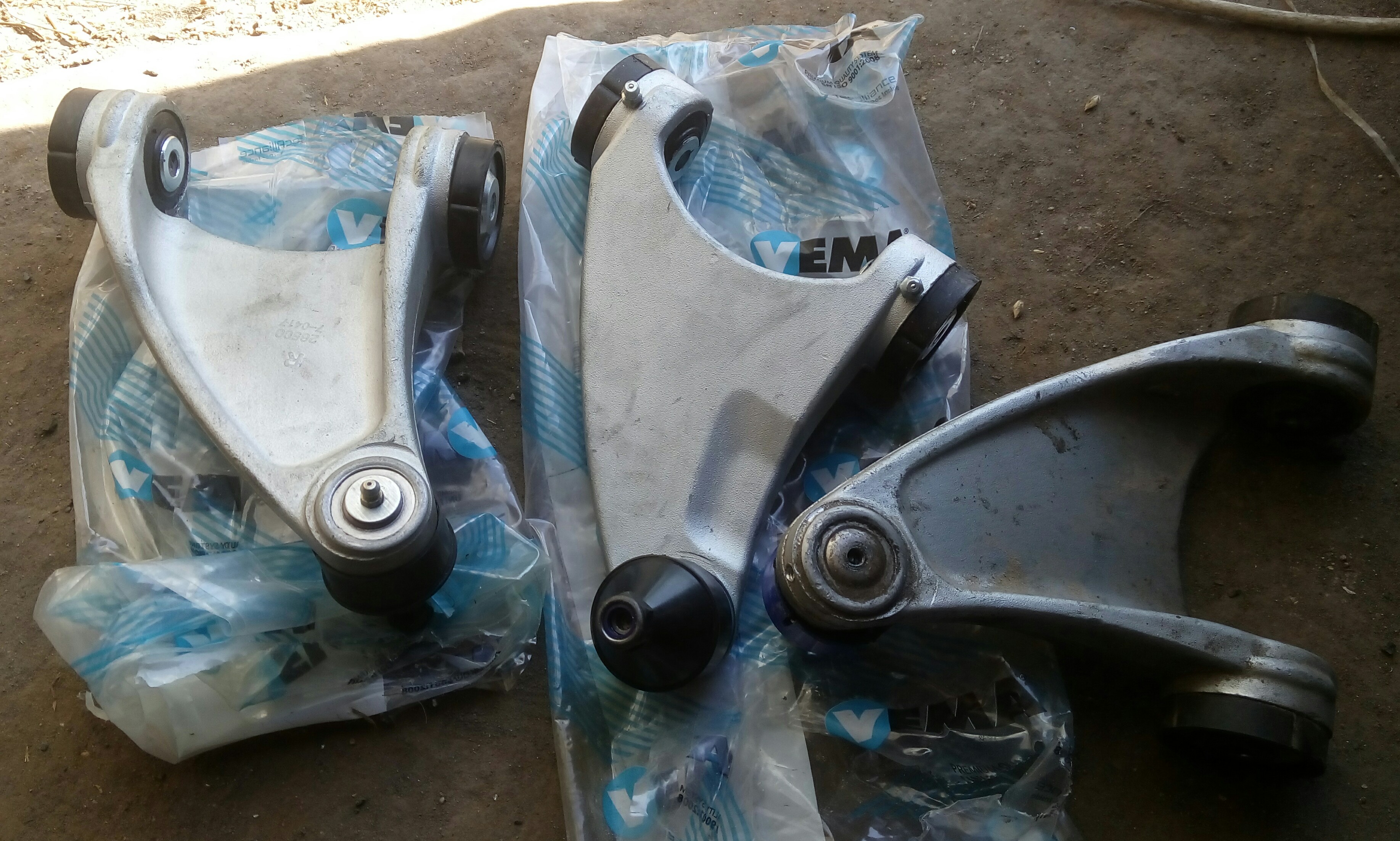

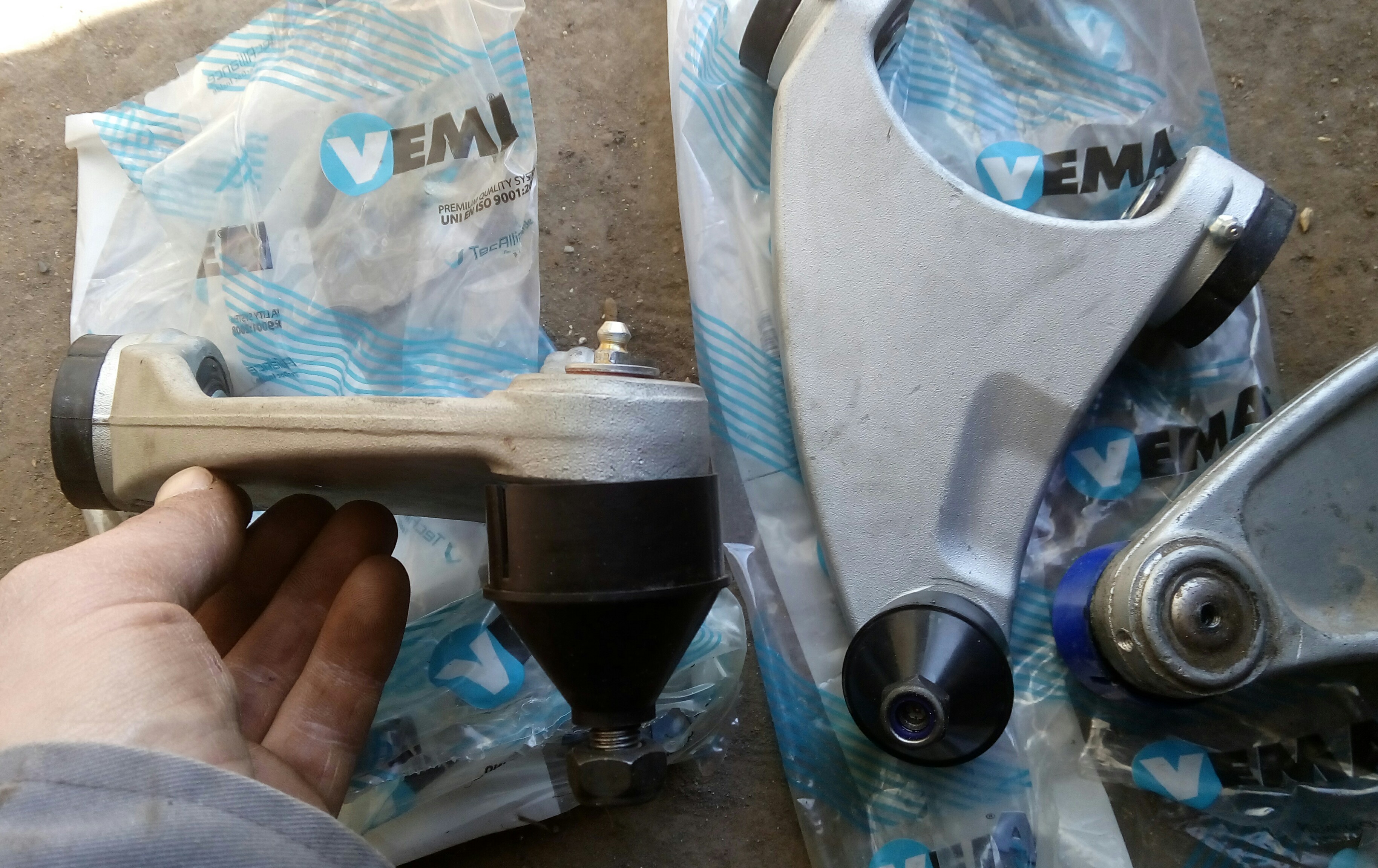

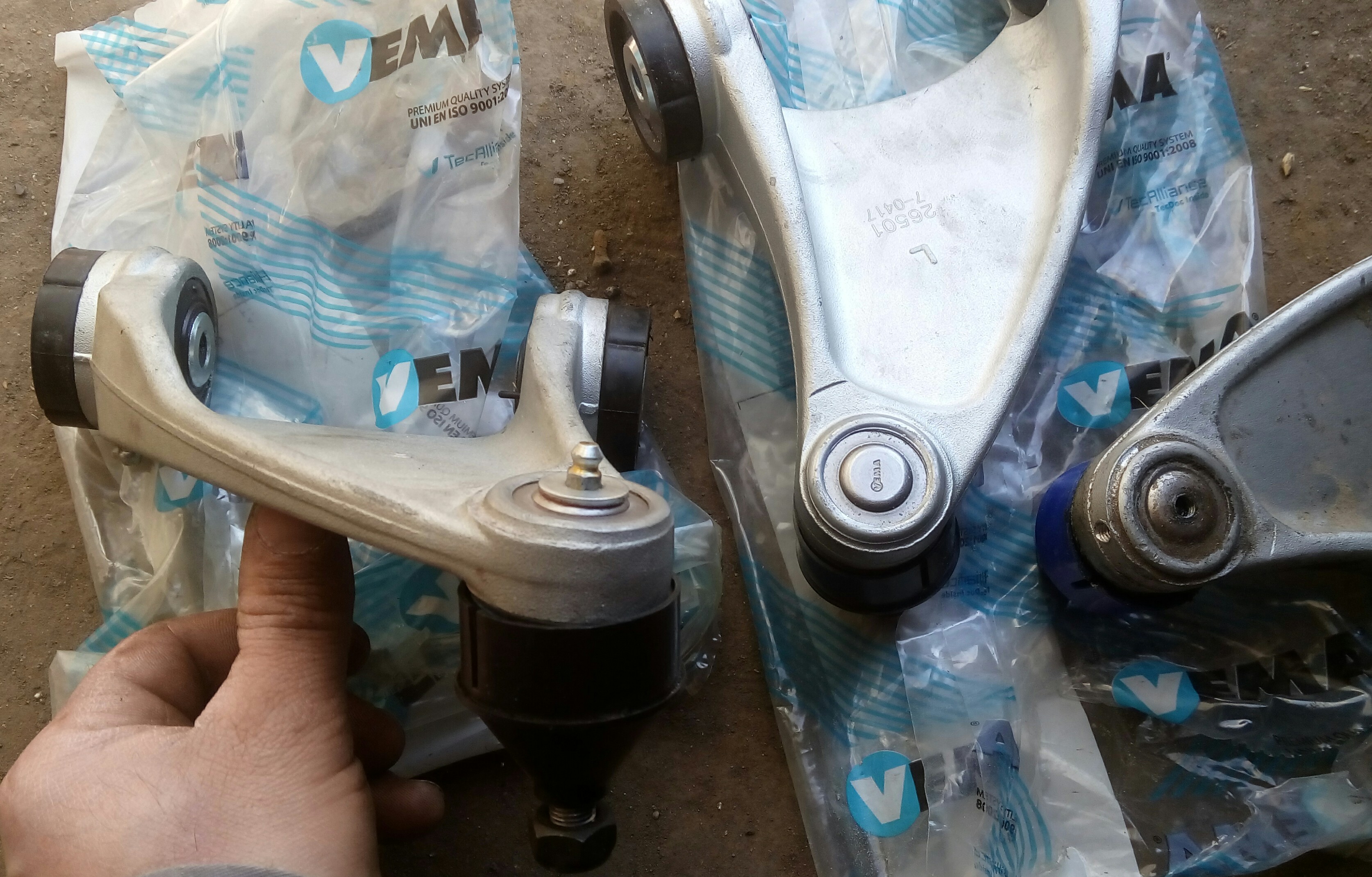

Włoscy inżynierowie mają poczucie humoru, wymianę górnych wahaczy przewidzieli co każdą wymianę oleju.
Poduszki, bardziej łożyska niż poduszki, rozebrane i grubo nasmarowane smarem a nie jak to zrobiła fabryka. Dołożona kalamitka w gałce i dopompowane smaru. Zobaczymy ile to teraz pojeździ. Jak się zmobilizuję to pomyślę nad zrobieniem wahacza z wymiennym sworzniem.
Jeszcze końcówki drążków do wymiany, taki bonus na koniec.
