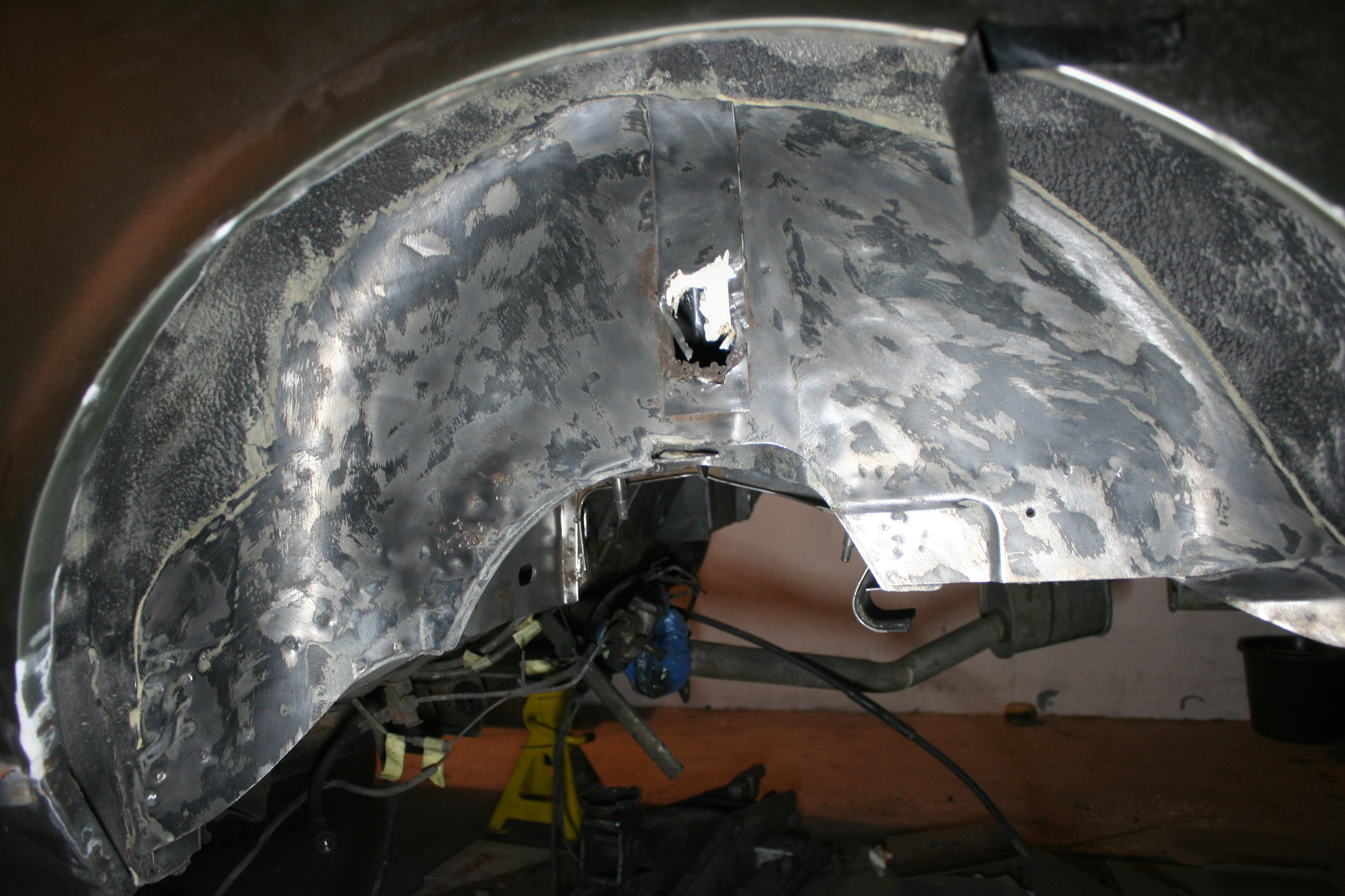

Teraz rzeczy przykre. Oprócz dziury w lewym błotniku, o której wspominałem już poprzednim razem:
I która od tego czasu się dość mocno powiększyła, głównie za sprawą szlifierki, odkryłem podobną po drugiej stronie samochodu:
Trochę mi smutno. Dobrze że chociaż obie dziury są w miejscach, które można załatać nawet na sam koniec remontu. Nie przeszkadzają w dalszej renowacji zawieszenia. Podwozie bowiem jest w rewelacyjnym stanie:

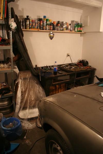

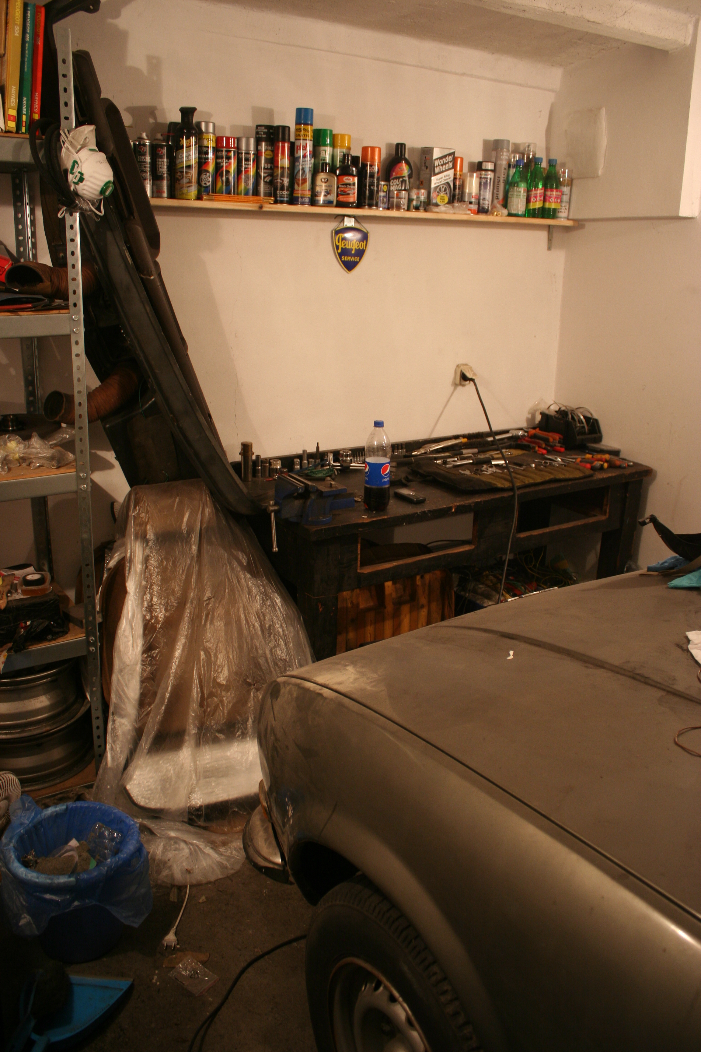

Jako że w tym tygodniu wszystko zdawało się być przeciwko mnie, to nie udało mi się zrobić praktycznie nic z zaplanowanych wcześniej rzeczy. Marzenie o wolnej niedzieli prysło gdy w komombo padł rozrusznik (wymiana którego pokrzyżowała plany poranne) a Ula obwieściła, że wieczorem idzie na koncert i zostawia mnie z Kukunciem. Ach gdzie te czasy kiedy człowiek był wolny, bezdzietny i mógł zajmować się czymś sensownym...
Gdzie by nie były to raczej nie wrócą. Żeby nie było jednak że maluję obraz nędzy i rozpaczy to jednak udało mi się wygospodarować 3h na porządki w garażu i niewielkie prace manualne. Mogłem więc, pełny radości, odkryć kolejną dziurę w samochodzie. Tym razem taką lepiej zakamuflowaną:

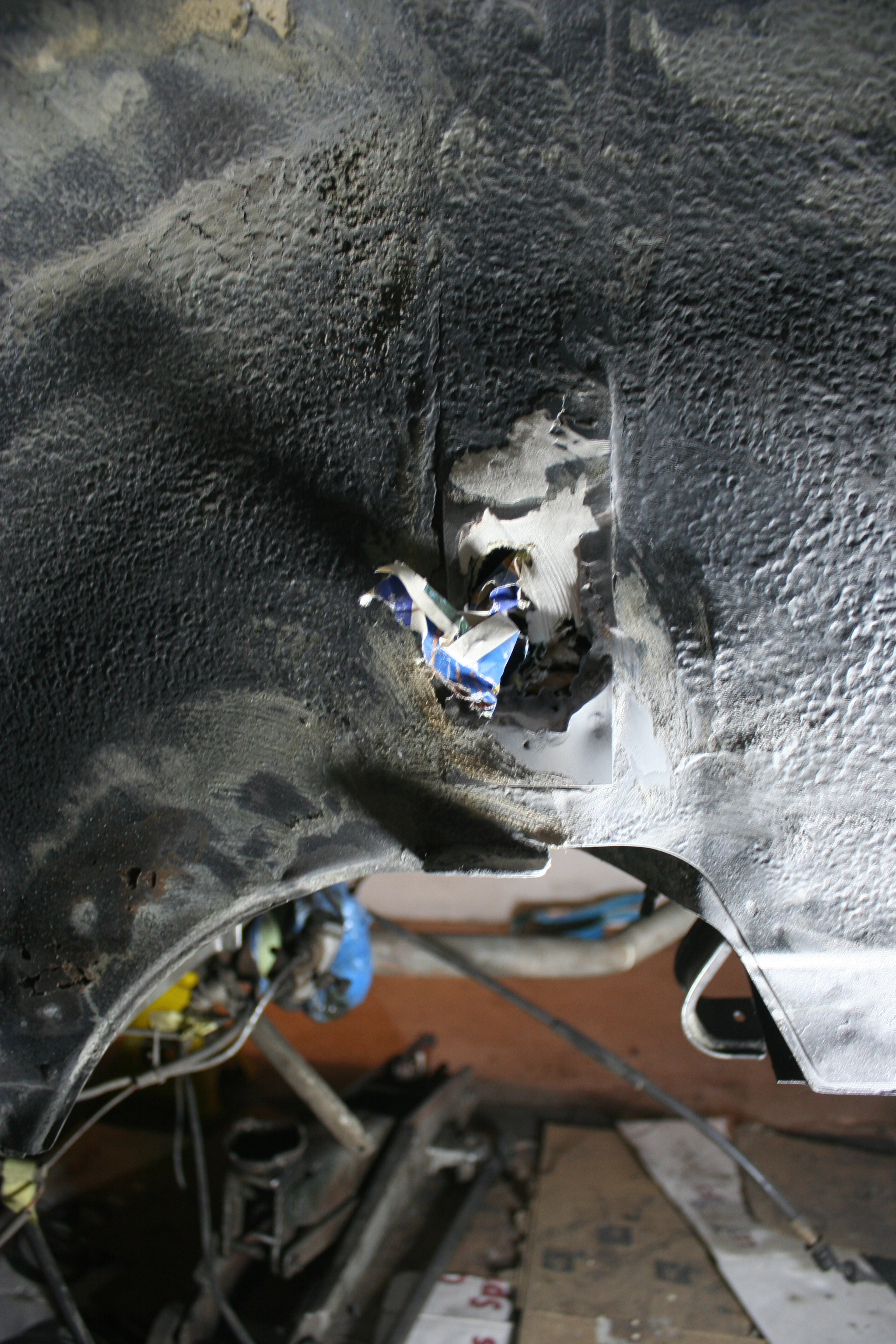

Pod warstwą izolacji, podkładu i szpachli odkryłem czeluść wypełnioną gazetami. Fuszerka to nie tylko polska domena, jak widać. Smutne to. Oczyściłem trochę teren dookoła:
To auto coraz bardziej przypomina durszlak. Odwołałem więc chwilowo wizytę blacharza, który miał przyjechać i połatać bagażnik. Zaproszę go ponownie, gdy przygotuję do spawania wszystkie te nadprogramowe otwory.

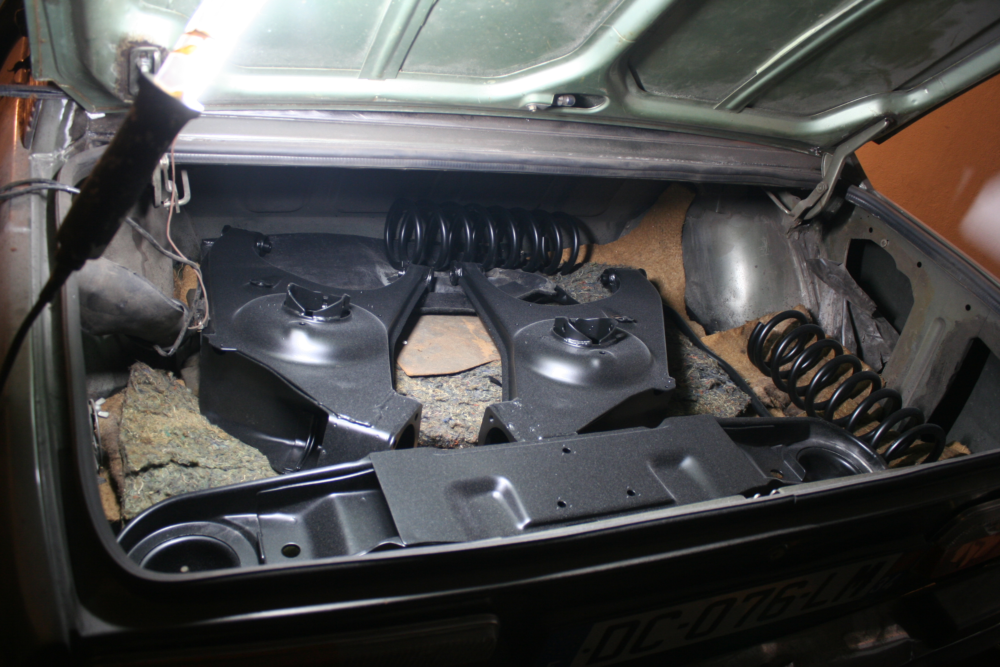

Teraz powiew optymizmu na koniec. Lakiernik pomalował proszkowo zawieszenie. Trochę zdążyło się już przykurzyć ale i tak wygląda nieźle. Uwielbiam takie elementy:
