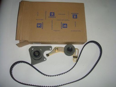

W lipcu będę wymieniał rozrząd, pasek alternatora, rolkę alternatora, i jeśli taka będzie potrzeba simmeringi na wałku rozrządu i wale korbowym .
pompy wody nie zamierzam wymieniać, bo zakładałem SKF więc ze 120 tys powinna na spokojnie wytrzymać. Ale dla asekuracji zabiorę ze sobą pompę nową na wymianę..w razie czego.

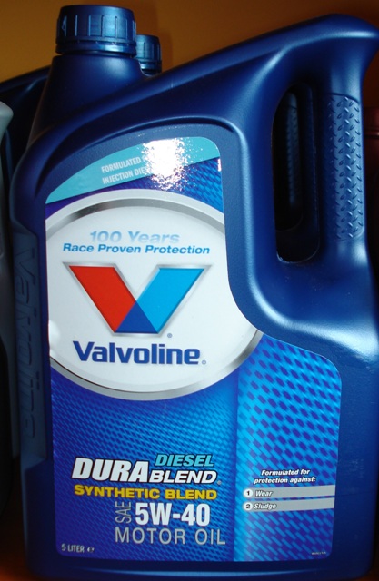

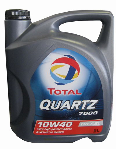

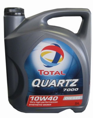

Przed zimą zaleje go 5W40, bo póki co mam jeszcze z zapasowych rezerw 10W40 totala.
Ale z perspektywy czasu i ilości przejechanych kilometrów, jestem pod wrażeniem jakości olejów Total.
Auto bez problemu odpalało w największe mrozy, a smarowaniem tym 10W40 jest na tyle dobre że turbina przy przebiegu 170 tys działa jak nowa a silnik nie bierze NIC oleju.
Syntetyk będzie jednak mimo wszystko Valvoline Dura Blend Diesel

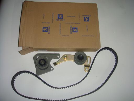

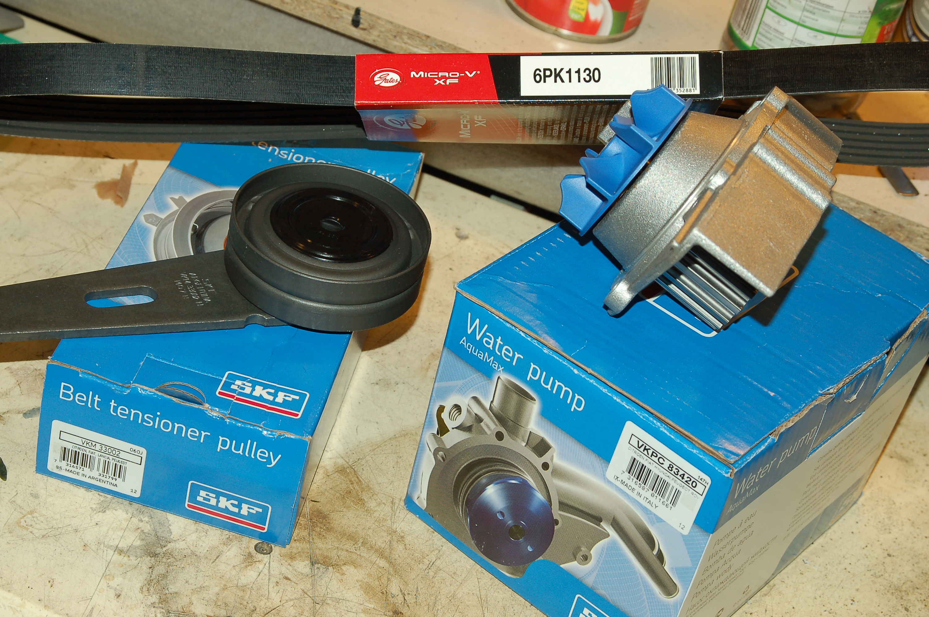

Kolejne części zakupione do wymiany rozrządu - teoretycznie nie przewiduję wymiany pompy wody, ale wolę mieć w razie czego. Prawdopodobnie wymienię też simeringi na wale korbowym i wałku rozrządu. - leżą od poprzedniej wymiany, bo wtedy nie było konieczności ich montażu.

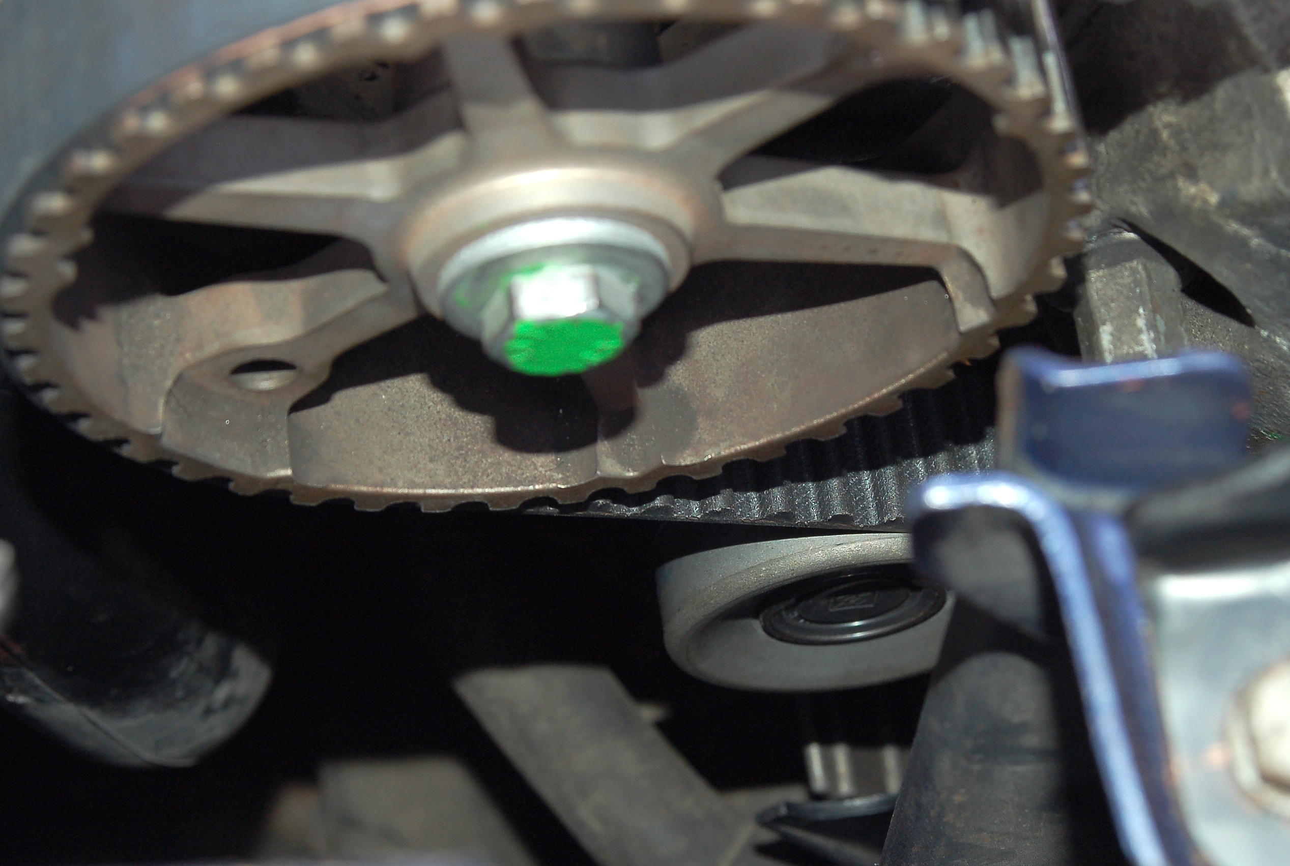

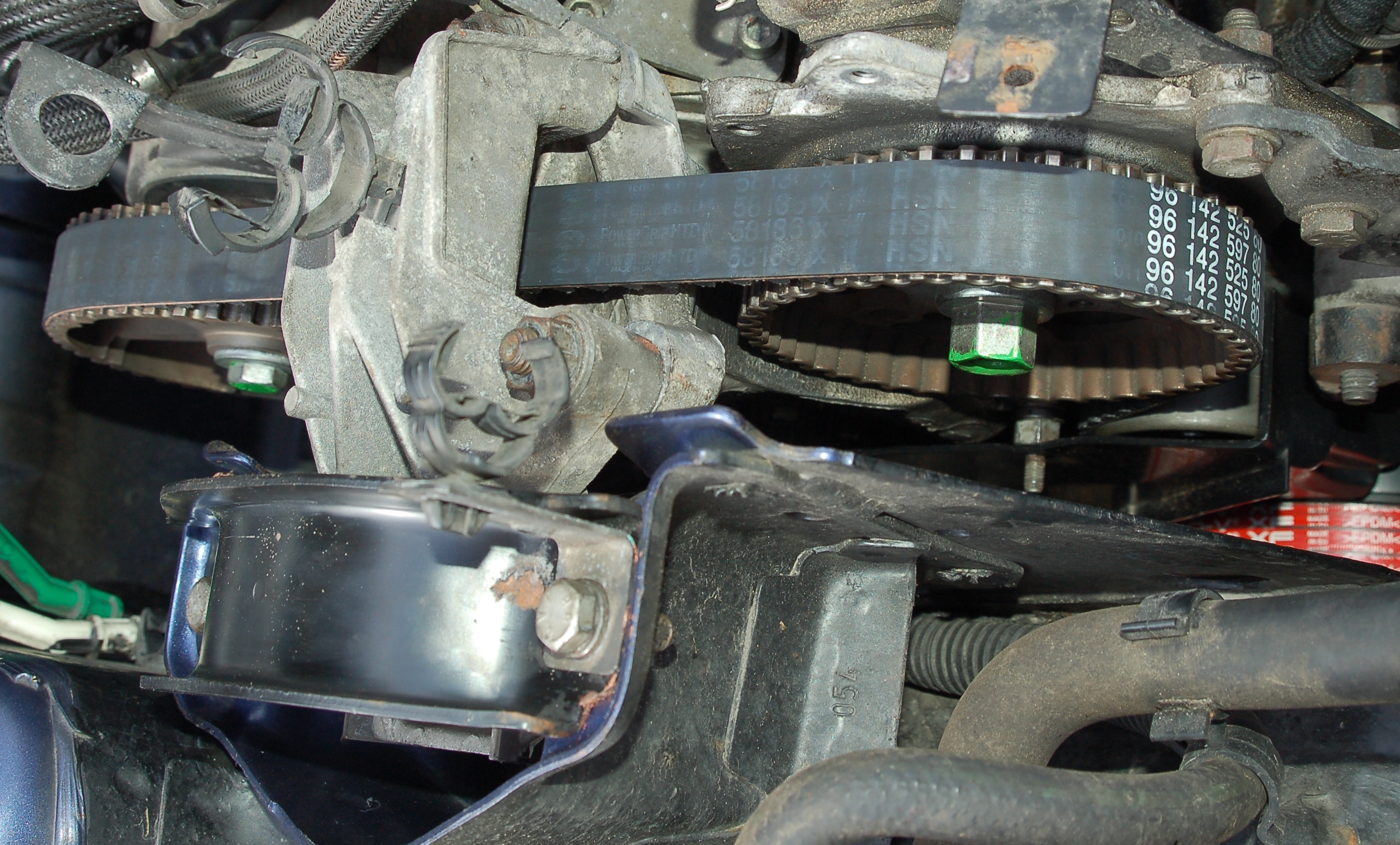

W końcu znalazłem czas by wymienić rozrząd, czas już był najwyższy.
Peugeot zaleca w tych silnikach co 120 tys, mechanicy i wszechobecna praktyka co 60 tys, a ja zastosowałem metodę pośrednią i wymieniłem przy 80 tys km.
Szczerze mówiąc jak przyglądam się zdemontowanym częściom to nie widzę po nich jakiegoś wielkiego zużycia. Pasek ma jeszcze bardzo dobrze widoczne napisy, rolki obracają się dość ciasno nie mają większych luzów niż nowe ( tak tak - nowe też mają luzy
), pompy wody w ogóle nie ruszałem, tak samo jak simeringów na wale i na wałku rozrządu...nie wiem jak to się dzieje, ale tam po prostu jest sucho...aż dziwne...
Wymieniłem również rolkę paska alternatora jak i sam pasek.
Mając na uwadzę powyższe, nie wiem czy nie skusze się na przedłużenie kolejnego okresu eksploatacji do 100 tys
Aczkolwiek przemyślę to jeszcze.
