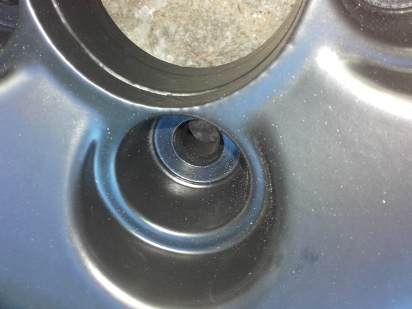

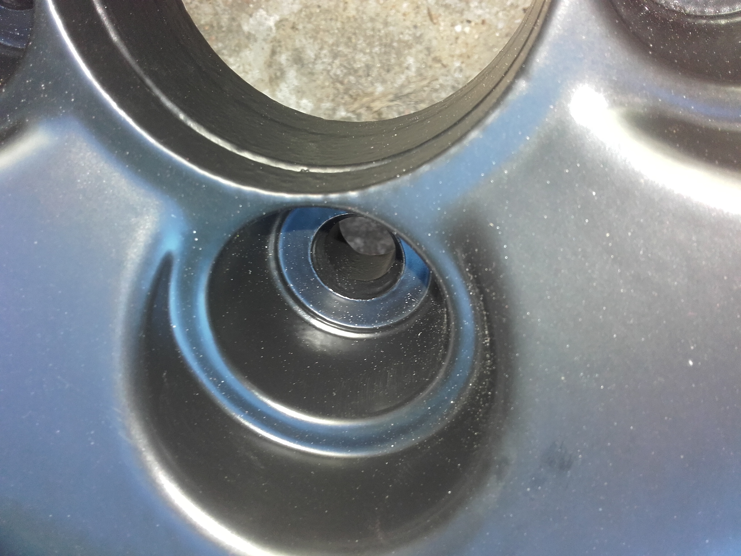

Re: Citroen Berlingo Dangel 4x4
Jak wam sie widzi taki setup?
Bo z tego co widze one sa do tego przystosowane
pytanie numer 2 czy do SL 299 uzywal ktoś z was zwyklych srub stozkowych ? Bo z tego co widze one sa do tego przystosowane
- moralez
- Posty: 4914
- Numer Gadu-gadu: 2955602
- Lokalizacja: Włocławek
ale ory sruba nie ma stozka. Dopiero te z nowszych modeli maja
- pawel
- Posty: 1120
- Posiadany PUG: 1.9 GTI
Masz rację. To nie podtoczenie ustala w śrubach z podkładką felgę tylko średnica otworu. Więc producent przewidział montaż na śruby stożkowe.
P205
- moralez
- Posty: 4914

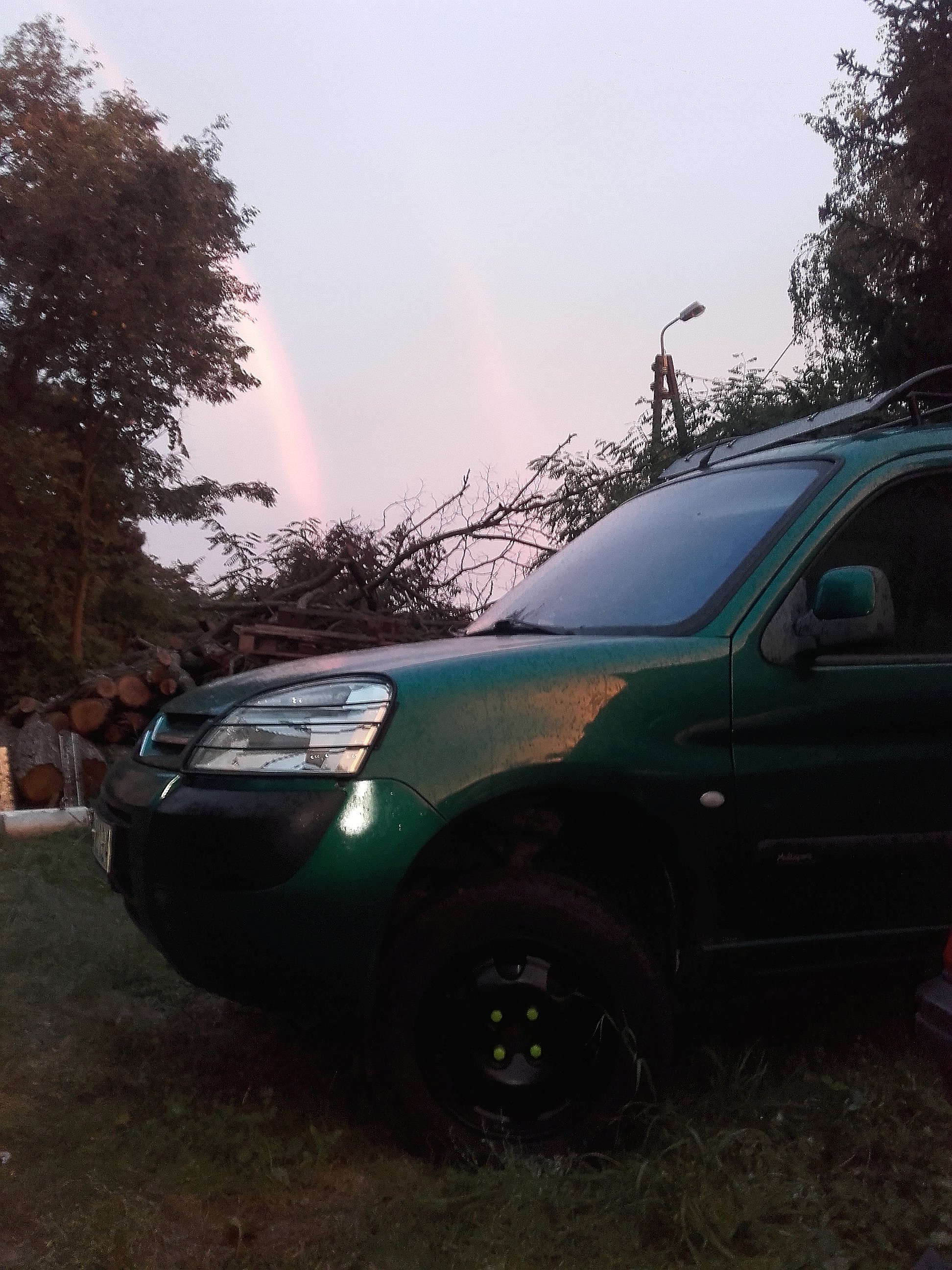

fanty wrocily z malowania proszkowego to załozylem wszystkie
Emocje byly takie, ze az ostrosc uciekla.
- czargosia
- Posty: 415
Ja swoje sl 299 w Rallye mam założone też ze zwykłymi śrubami stożkowymi i jest git

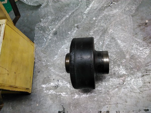

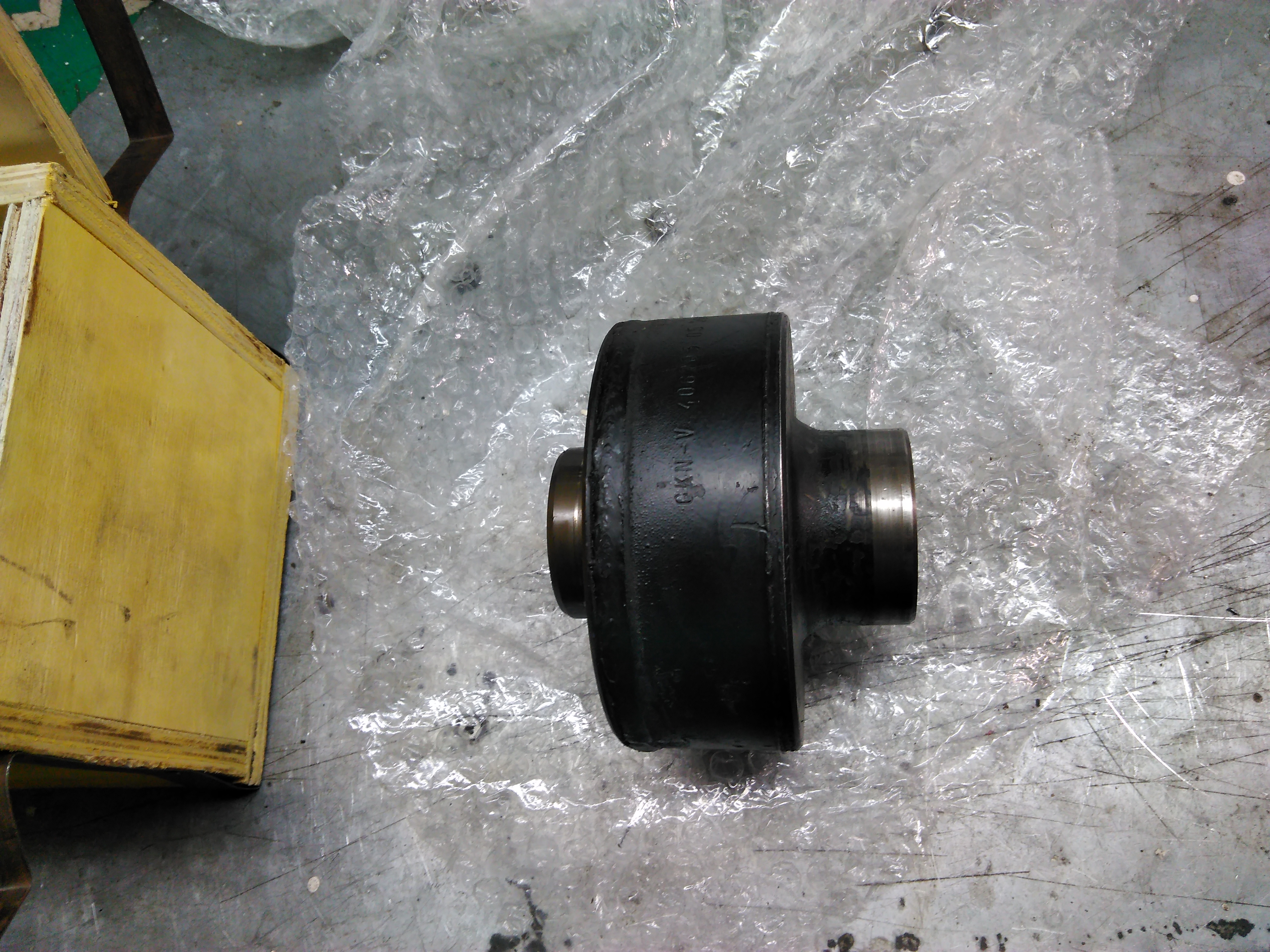

Zajeło mi to 3 lata. Prawie...moralez pisze:Wisko rozcięte na tokarce. Dziwilo mnie ze jeszcze przed tym, caly czas z niego wyplywal olej. Prawdopodobnie winny jest oring widoczny wewnatrz. Teraz musze to umyc zrobic otwor do napelniania olejem. Potem poskladac plytki, zespawac i zalac odpowiednim olejem silikonowym
