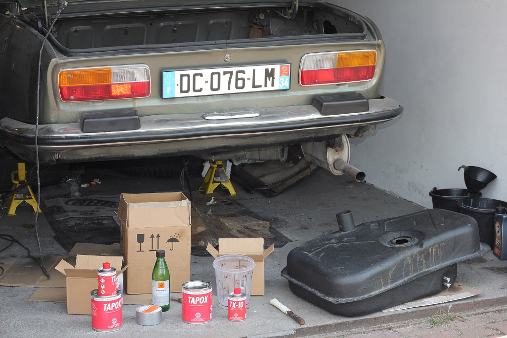

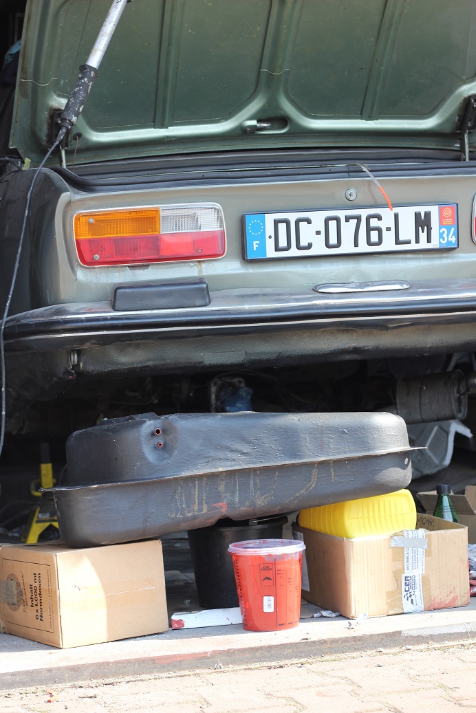

Przede wszystkim pomalowałem w końcu ten nieszczęsny bak od środka. Ilość warstw i czas potrzebny pomiędzy nakładaniem kolejnych z nich sprawił że cała operacja malowania trwała tydzień a bak sumarycznie spędził w domu, na przedpokoju, praktycznie całą zimę i połowę wiosny. Nie wygląda to szałowo ale liczę że spełni swoją funkcję. Dla przypomnienia powiem, że z zewnątrz pomalowany został fetanem, epoksydem i środkiem do konserwacji podwozia. Tym samym, którym malują resztę spodu samochodu. W środku było wszystko, począwszy od Fedoxu poprzez Fertan po Tapox. Ostatnią warstwę aplikowałem już w garażu gdyż ten ostatni środek okropnie śmierdzi. Niechybnie byśmy wszyscy w domu pomarli, gdybym robił to w łazience.

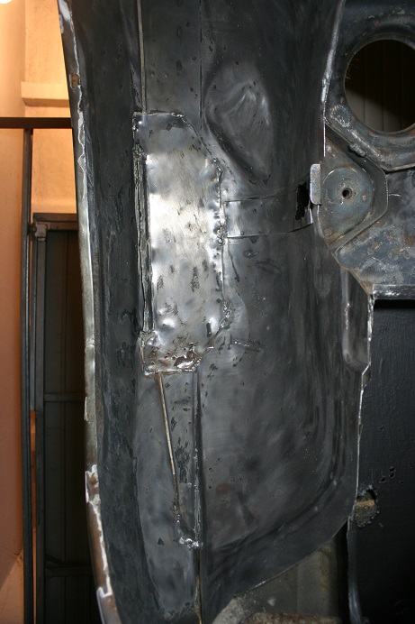

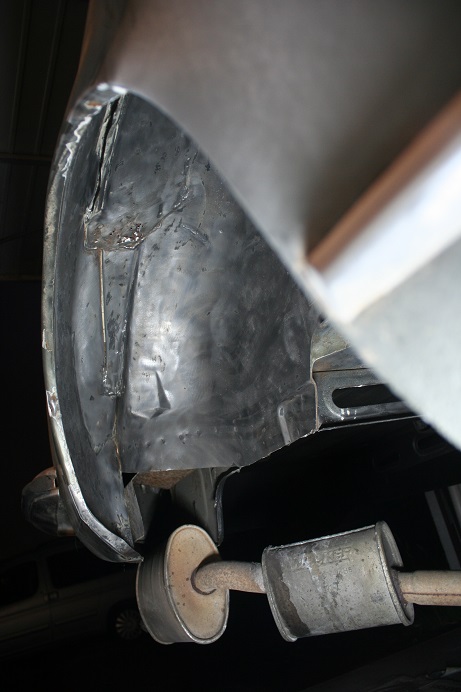

Odczyściłem też w końcu nadkola od środka oraz cały fragment podwozia, który został odsłonięty po wymontowaniu tylnego zawieszenia. W końcu mogę myśleć o zawezwaniu blacharza, by wszystkie odkryte dziury połatać. Zostało mi jeszcze trochę zakamarków do wyczyszczenia ale to już będę robił następnym razem. Wczoraj, po tym jak szlifierka znów wypadła mi z rąk i musiałem przed nią uciekać w popłochu, stwierdziłem że nie mam już siły by to dokończyć i poszedłem do domu. Tak wygląda teraz prawe nadkole:
