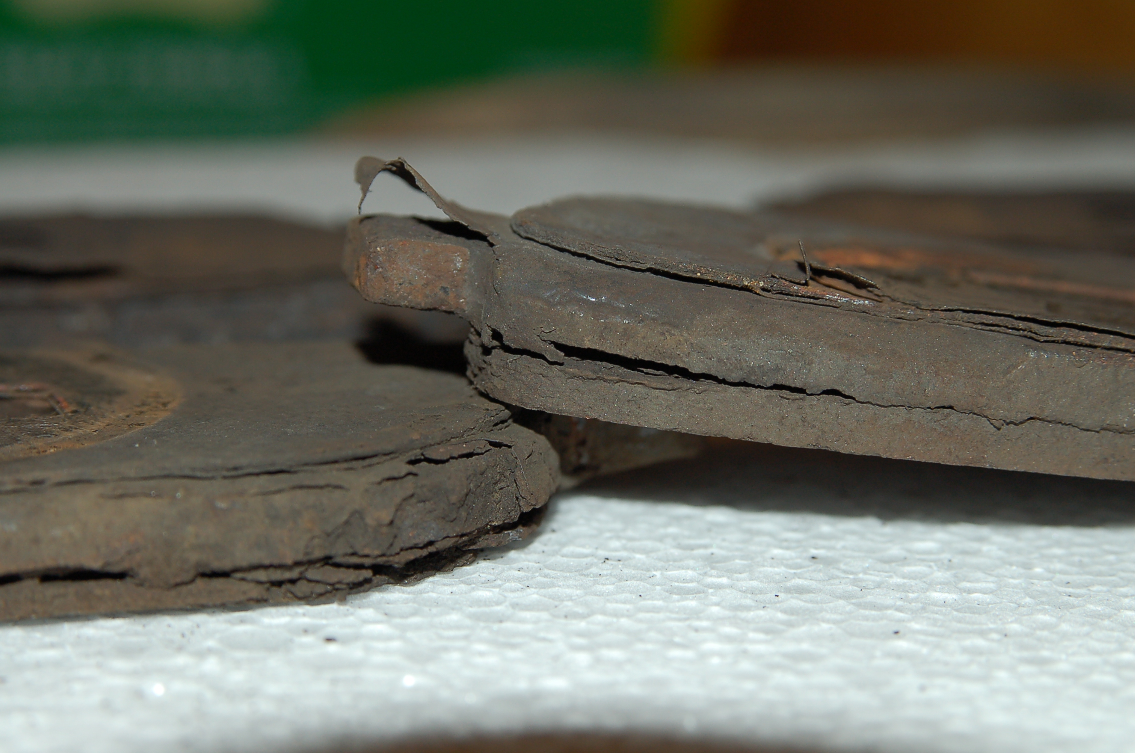

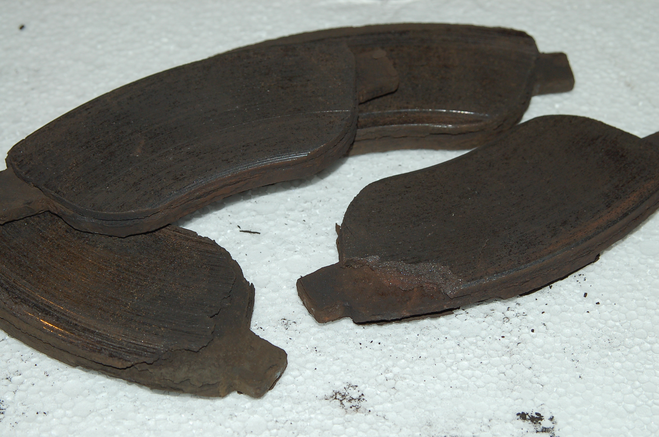

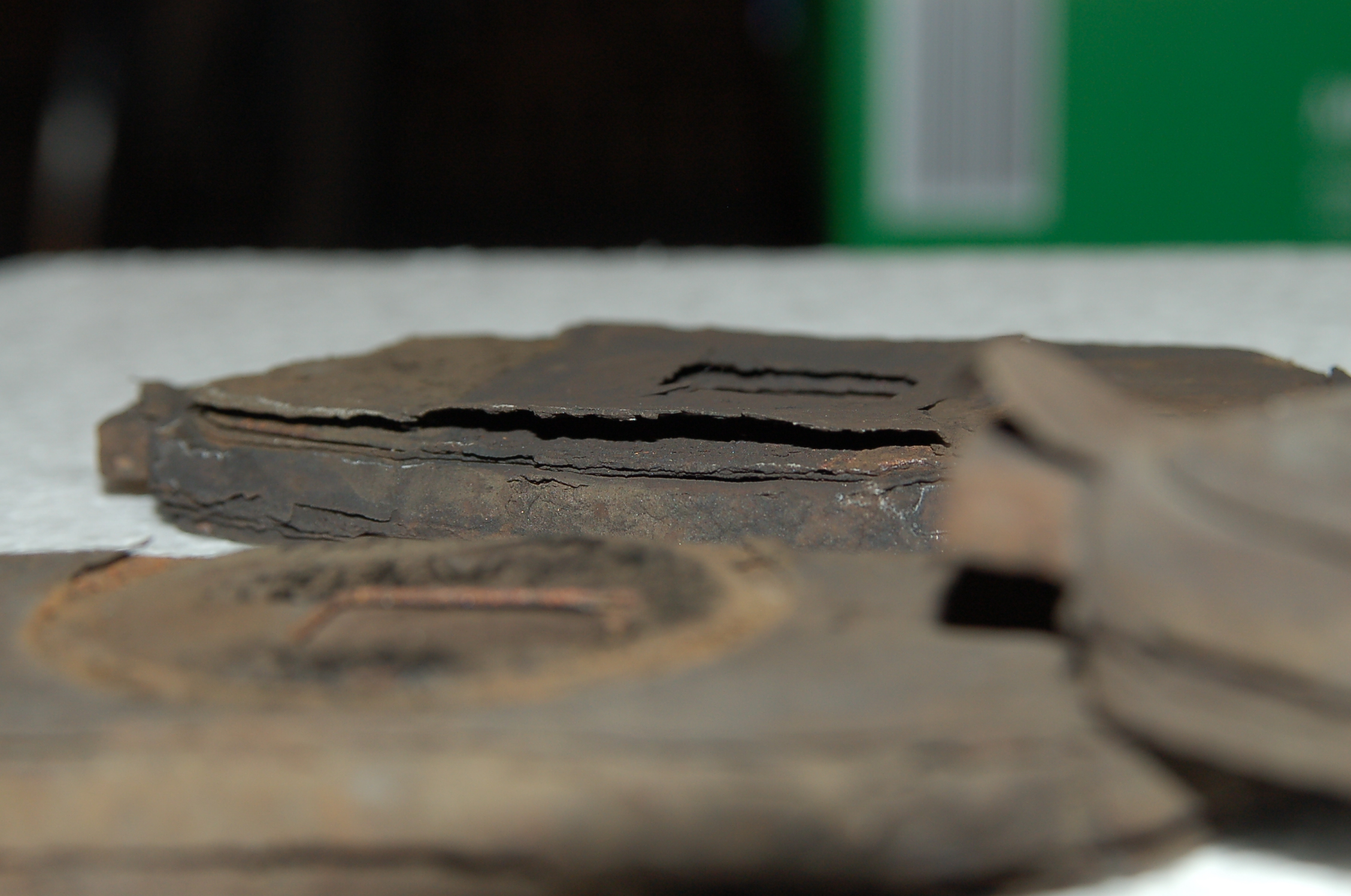

Ot i klocki...a w zasadzie to, co z nich zostało...tarcze wyglądały równie pięknie

orfi, gdzie obdukcja? że klocki na złomie za darmoszkę dają to wiemy :mrgreen:

Orfi, DSC_3647.JPG do czego to to???

krzyska pisze:Orfi, DSC_3647.JPG do czego to to???
To są takie blaszki które mocuje się do tłoczka przednich zacisków ( osadzone sprężyście wewnątrz tłoczka ) , poprzez tę blaszkę tłoczek naciska na klocek...jedyne racjonalne wytłumaczenie zastosowania tego patentu, to bardziej równomierne rozłożenie nacisków na tłoczka na klocek...
Re: Xsara VTS
zwykle blaszki gdzieś tam to patenty anty-piskowe.
