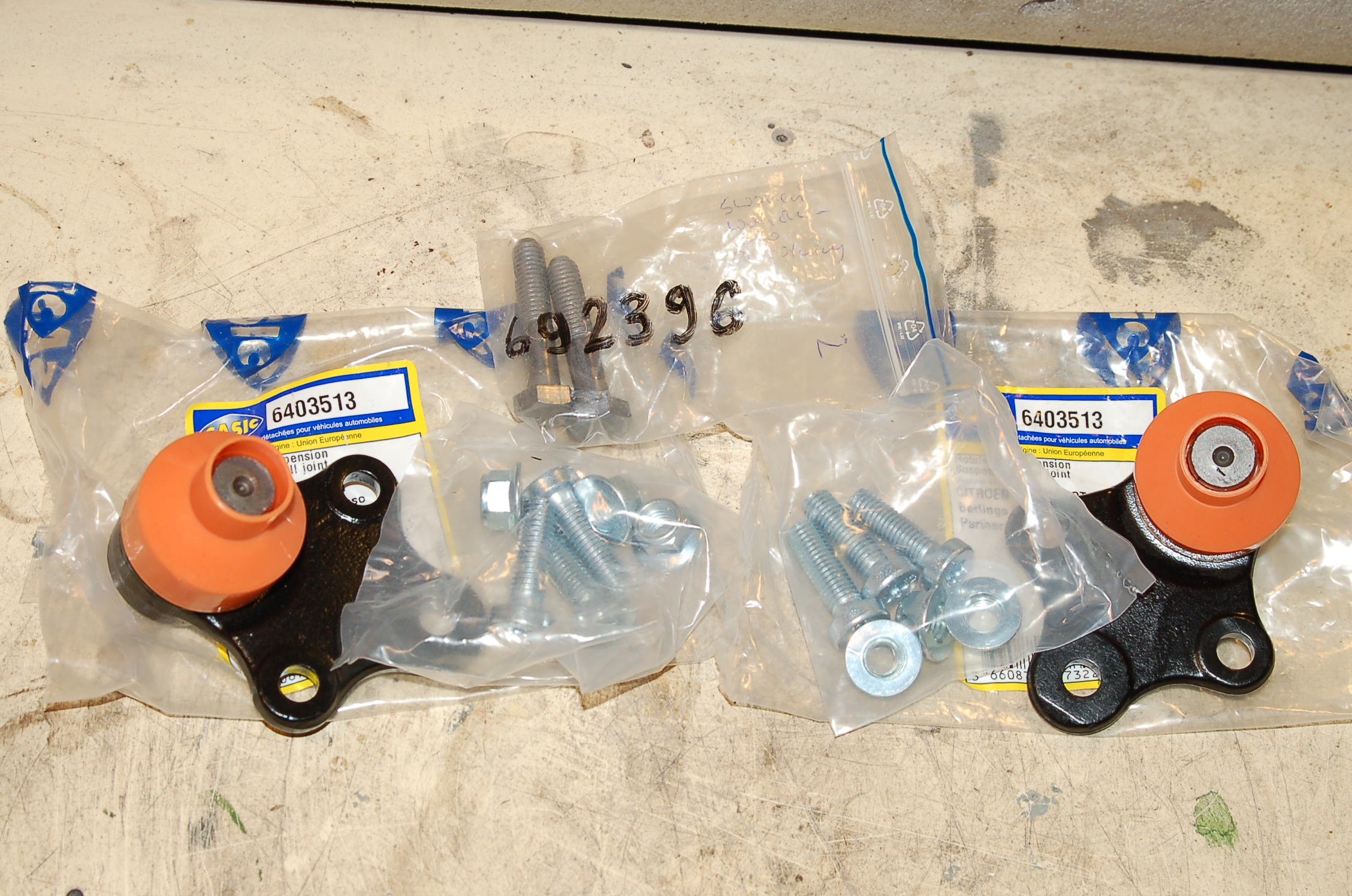

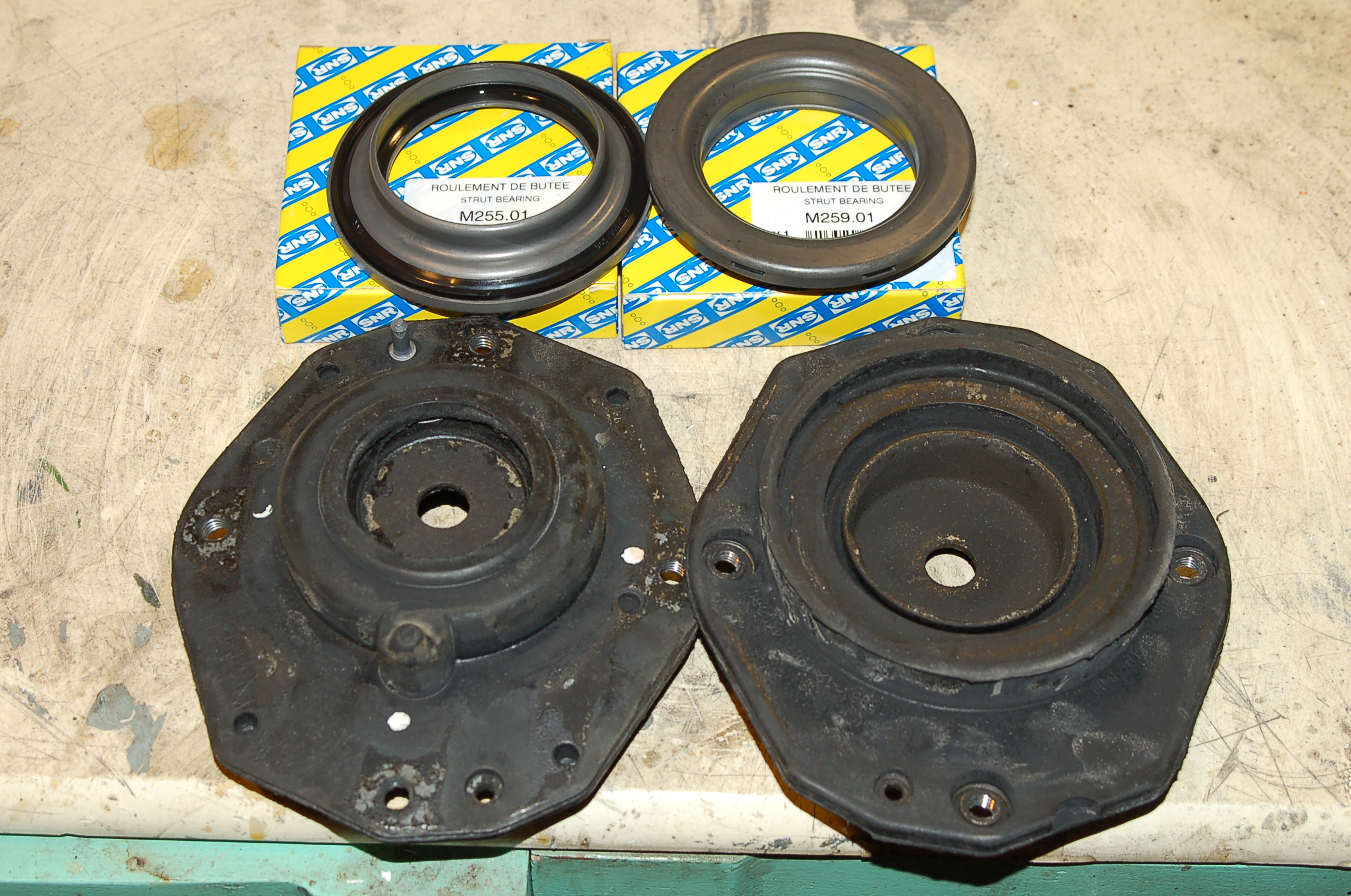

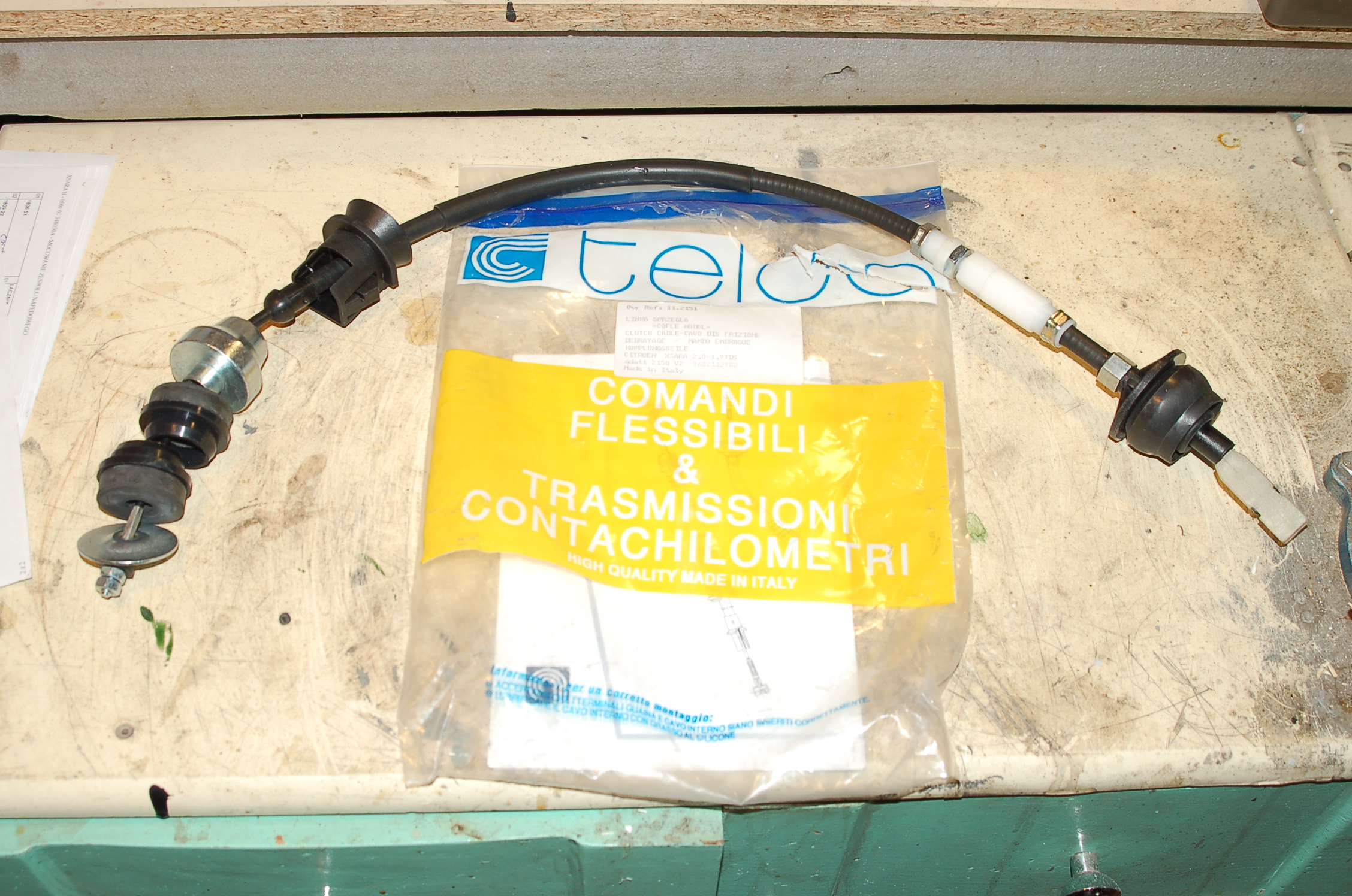

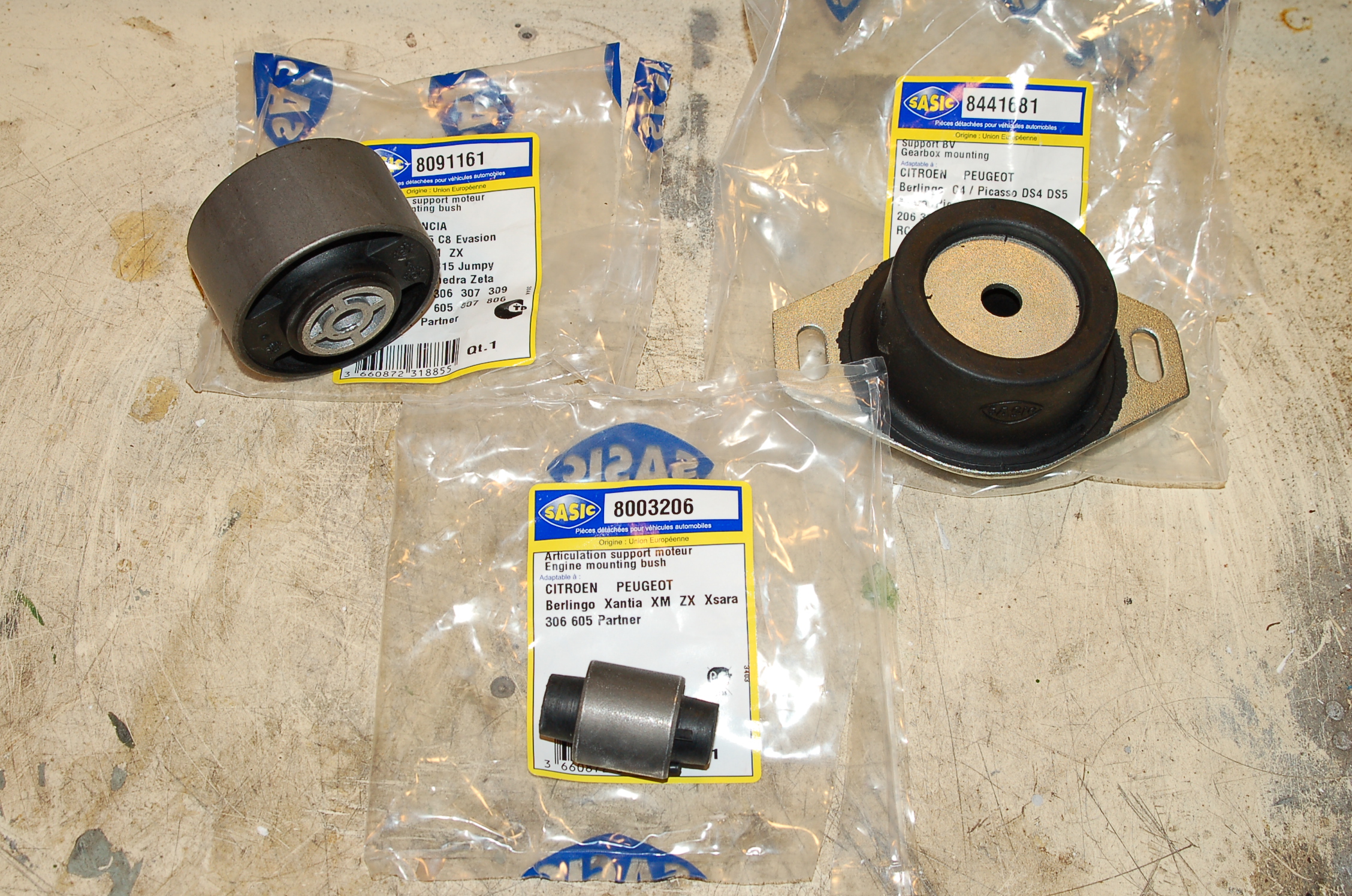

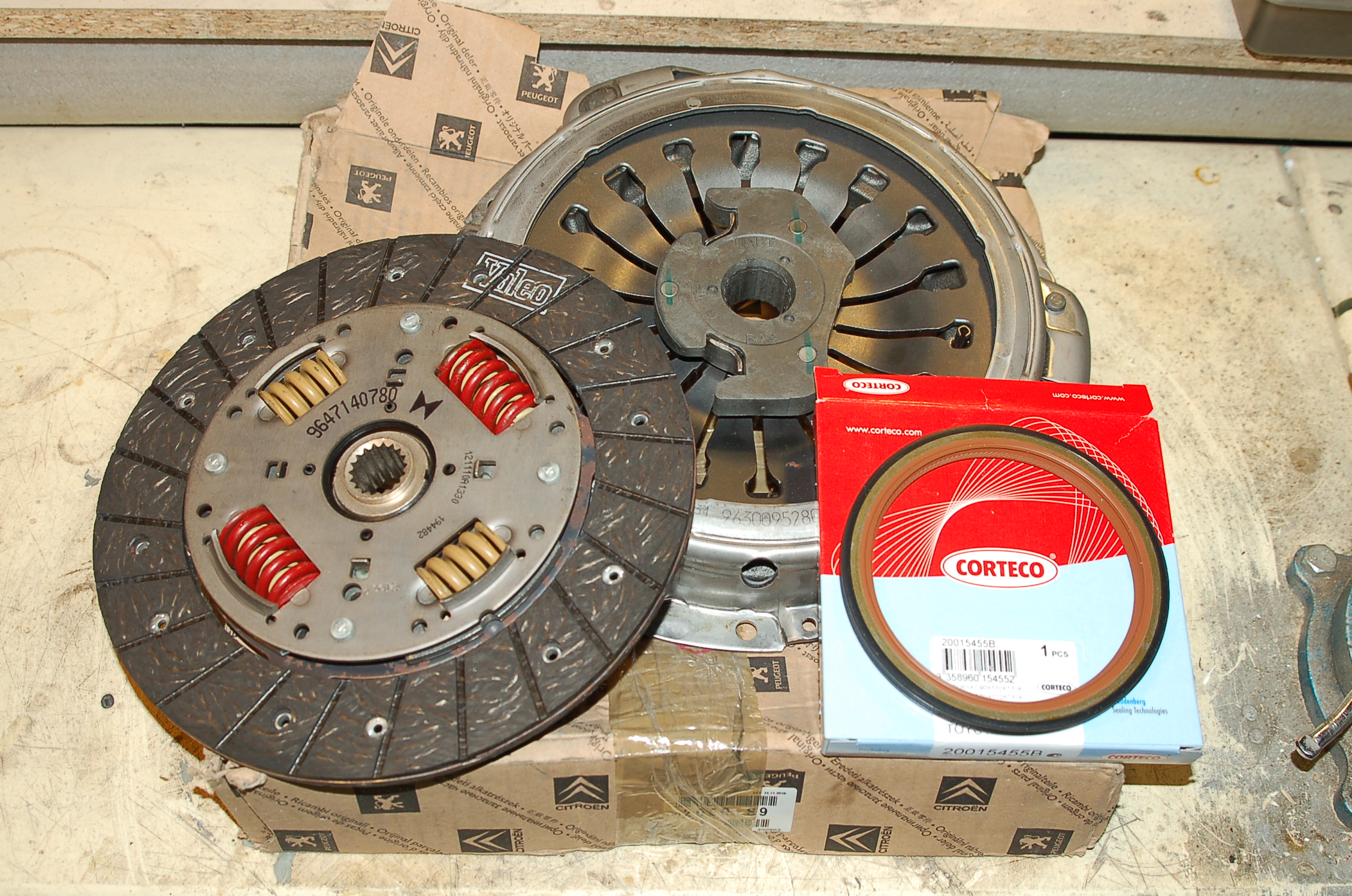

Monologu kolejny etap...

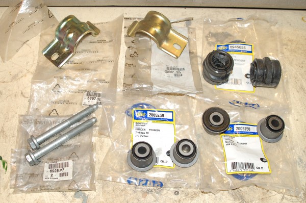

Powoli kompletuję części do remontu przedniego zawieszenia, sprzęgła, hamulców przód i tył...jak czas pozwoli to ograne też belkę, ale szczerze to nie liczyłbym na to ...

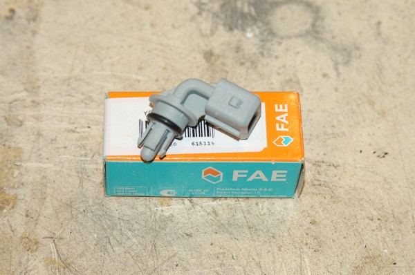

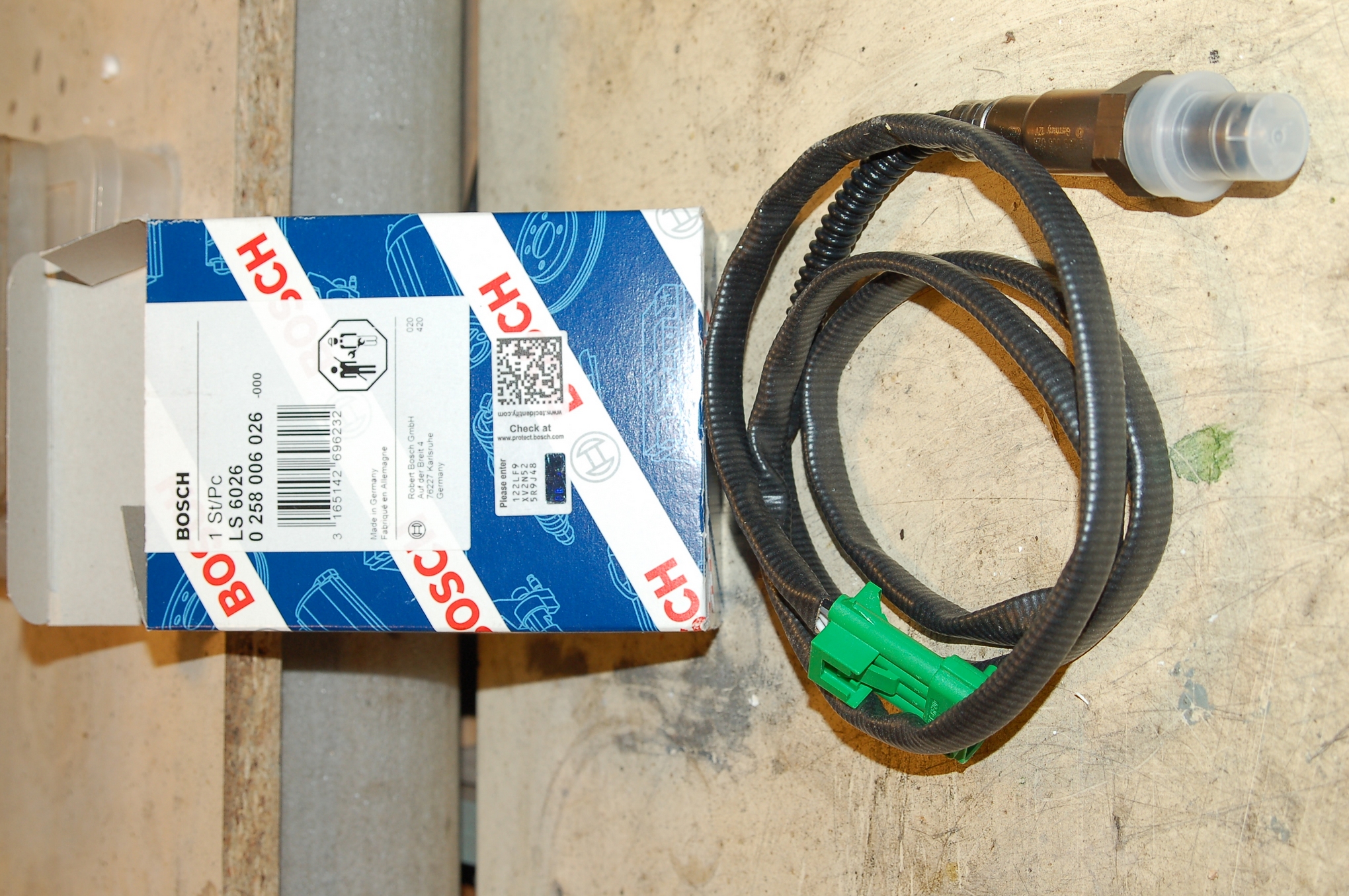

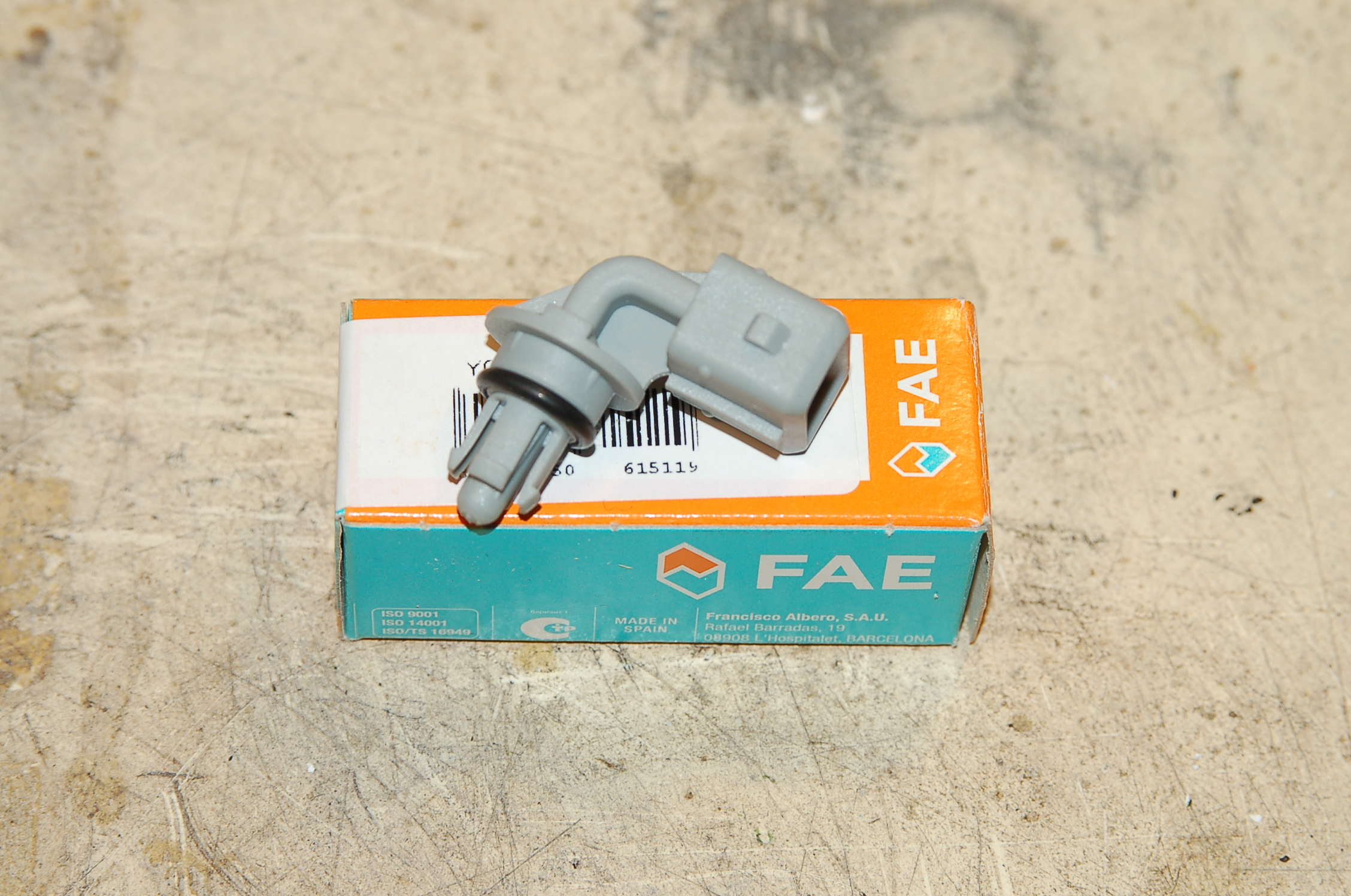

Przy okazji wymienię sondę lambda, czujnik temperatury powietrza, simering pod kołem zamachowym, simeringi w skrzyni, łożysko podporowe półosi, poduszki zawieszenia silnika, uszczelkę pod vacum, linkę sprzęgła, linki ręcznego, i pewnie jeszcze wiele innych o których nie pamiętam w tej chwili...

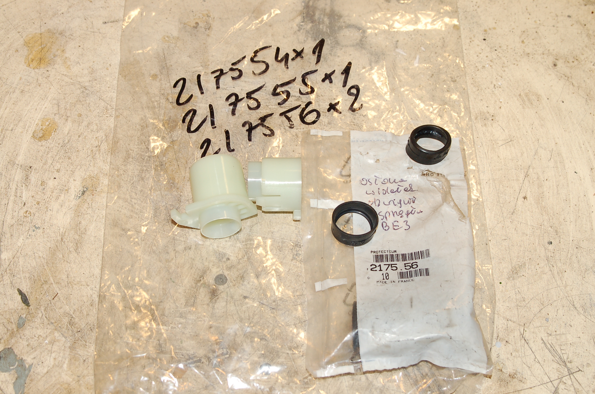

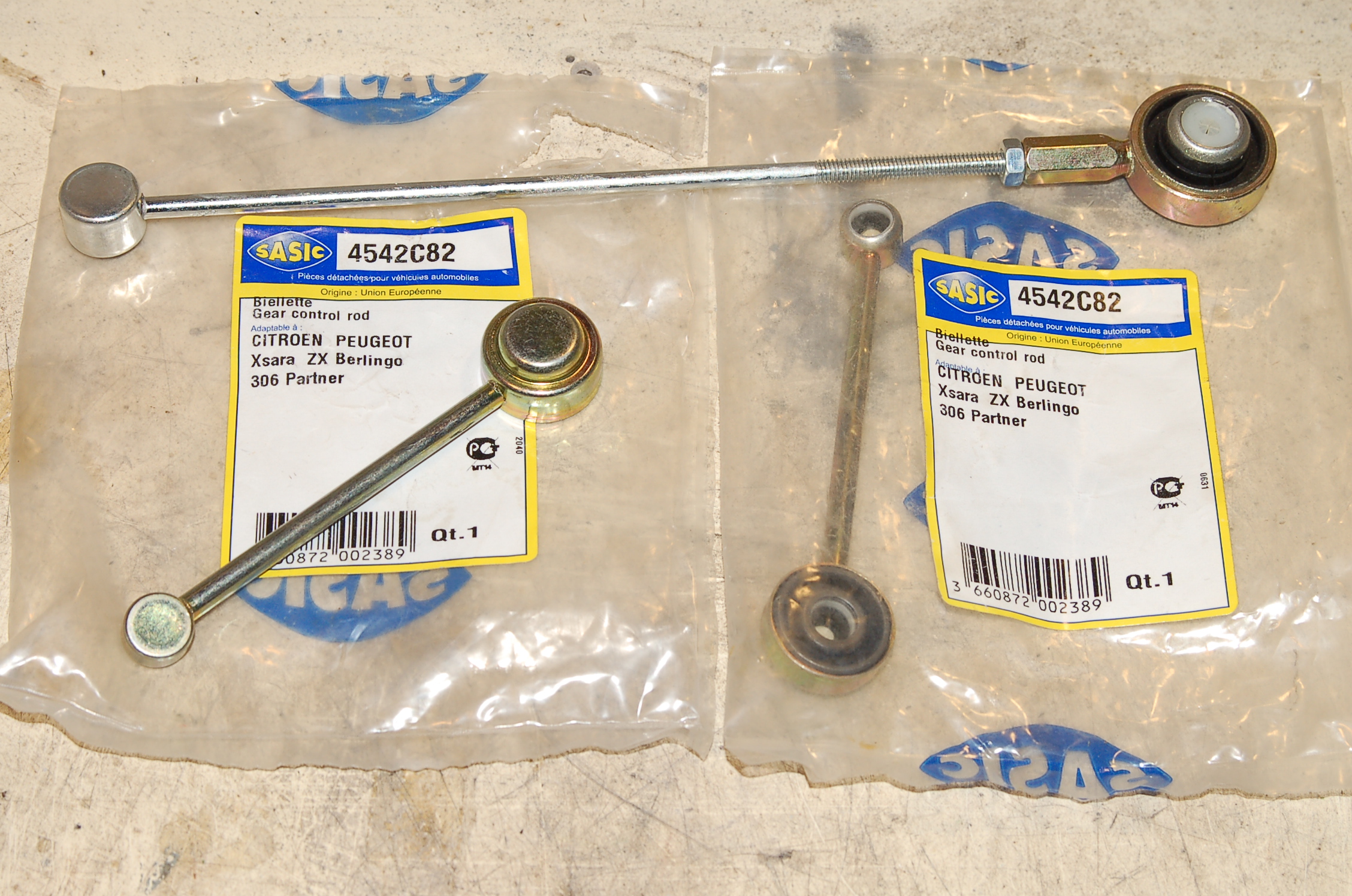

Orfi, ale z tymi cięgłami zmiany biegów Sasica, to się nie wygłupiaj, zrób, jak PB przykazał, na przegubach kątowych. Parę złotych więcej, ale dozgonnie i precyzyjniej. Parcie do oryginału, w momencie gdy producent po chamsku oszczędza, jest troszkę... jakby tu rzec.... mało rozsądne...

Uwaga słuszna, ale teraz już nie będę się w unibale bawił, skoro kupiłem te ... mooże kiedyś, jak te padną

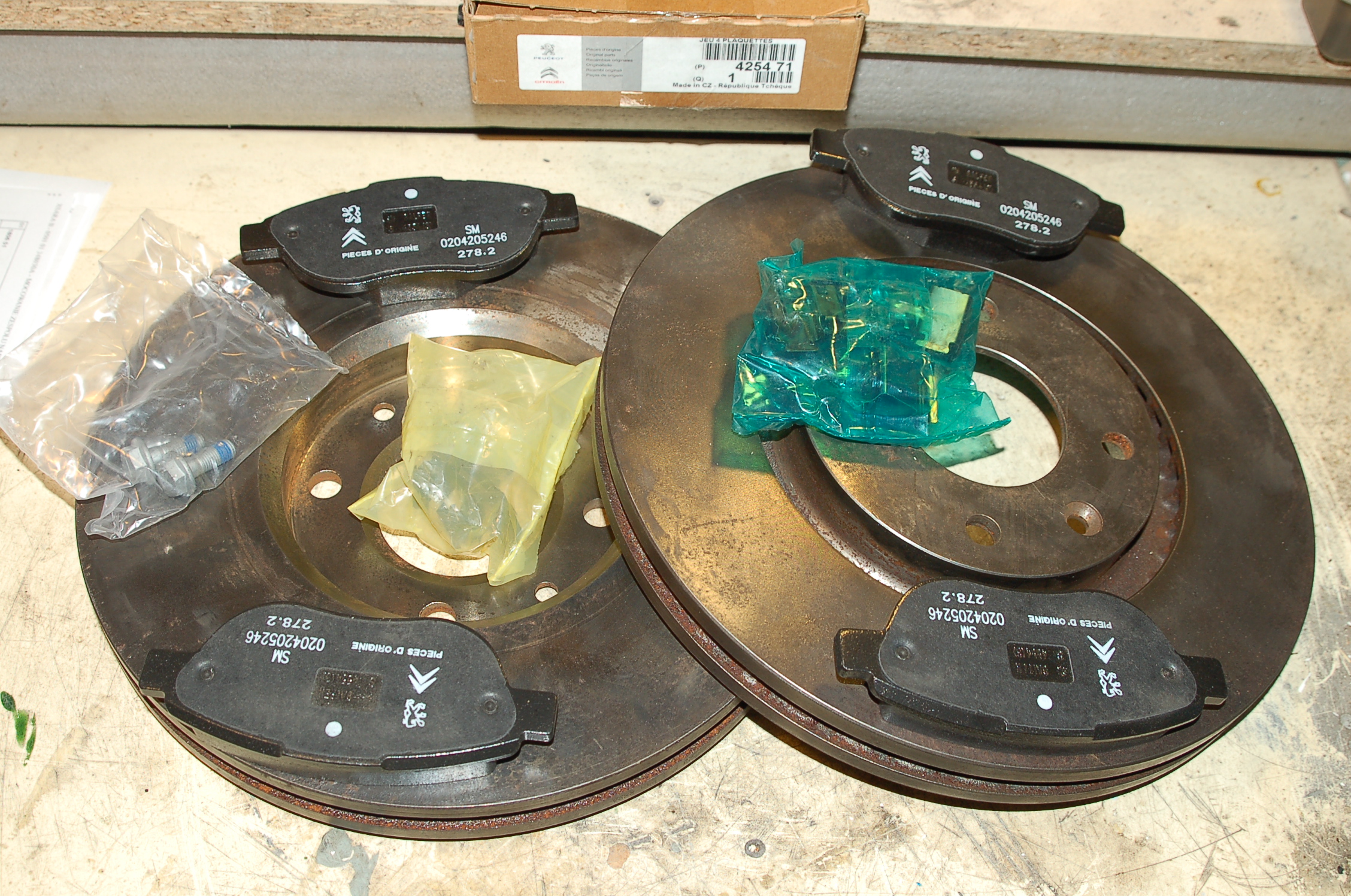

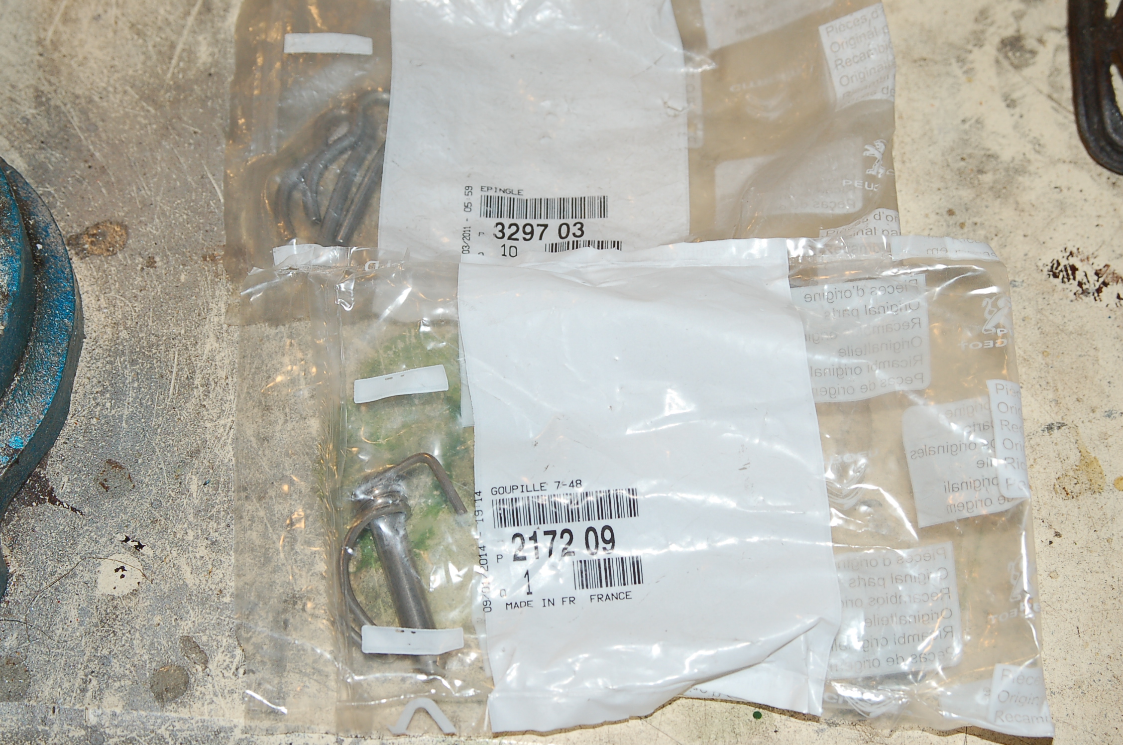

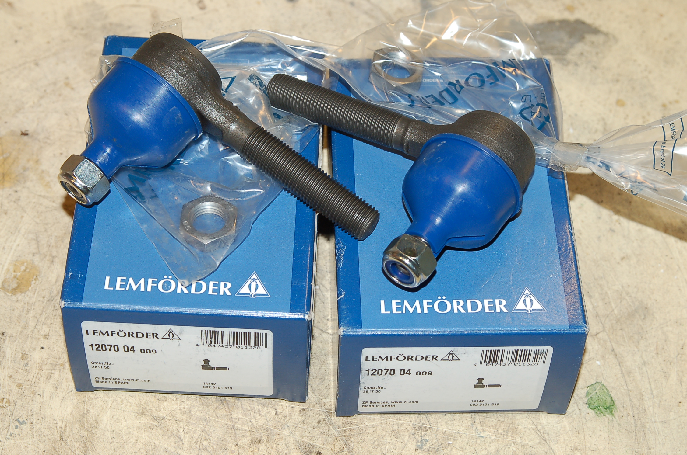

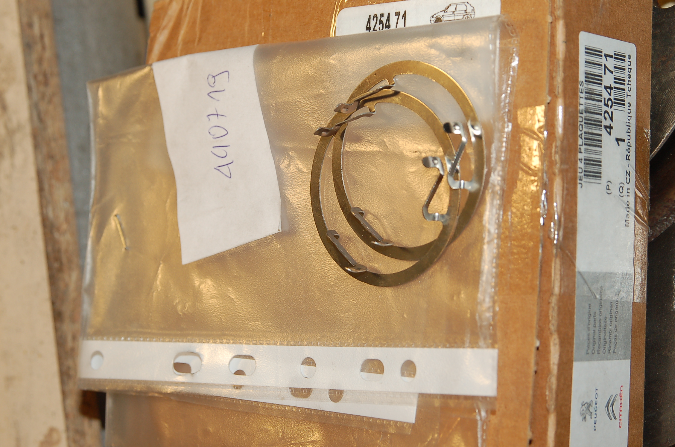

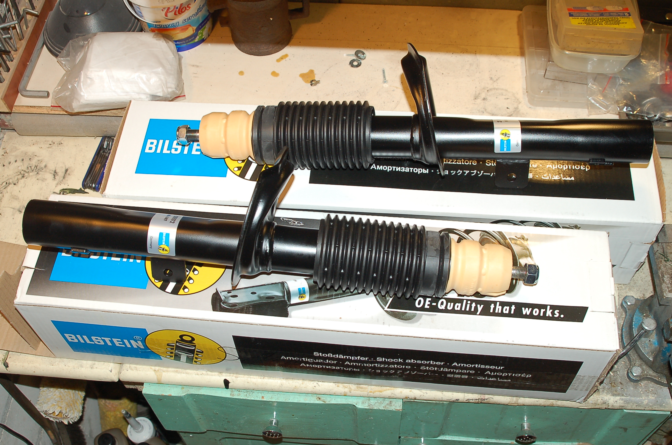

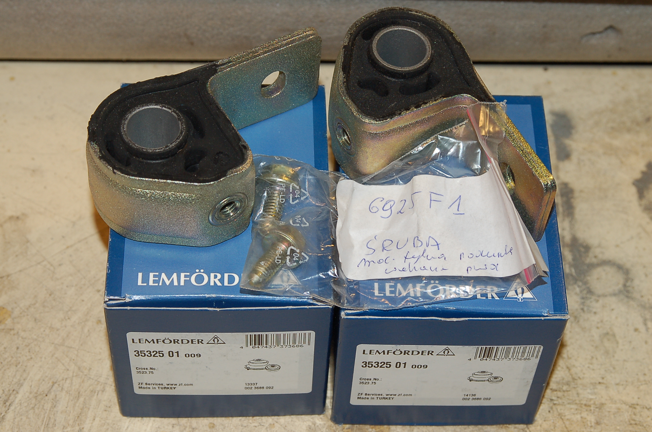

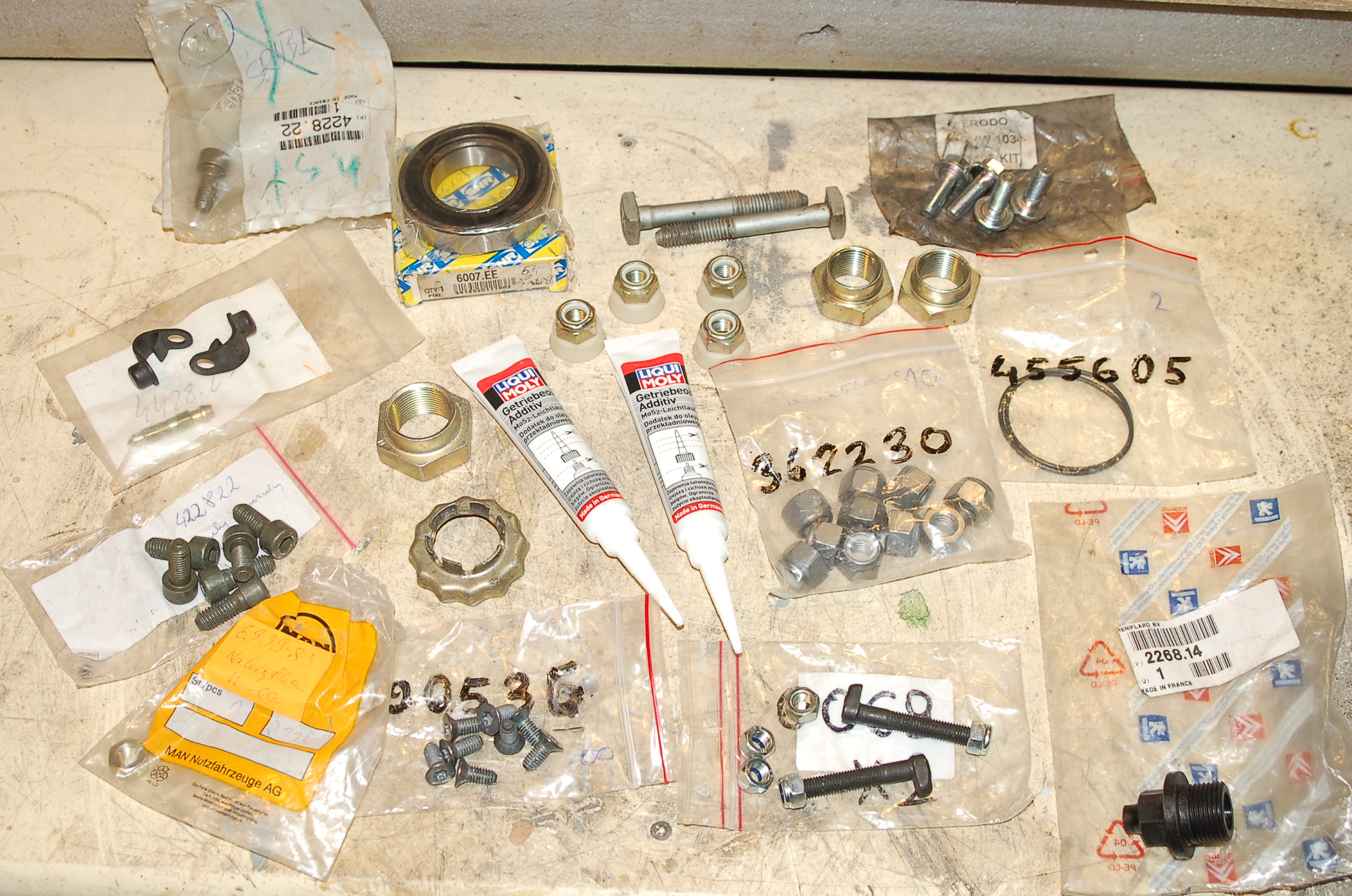

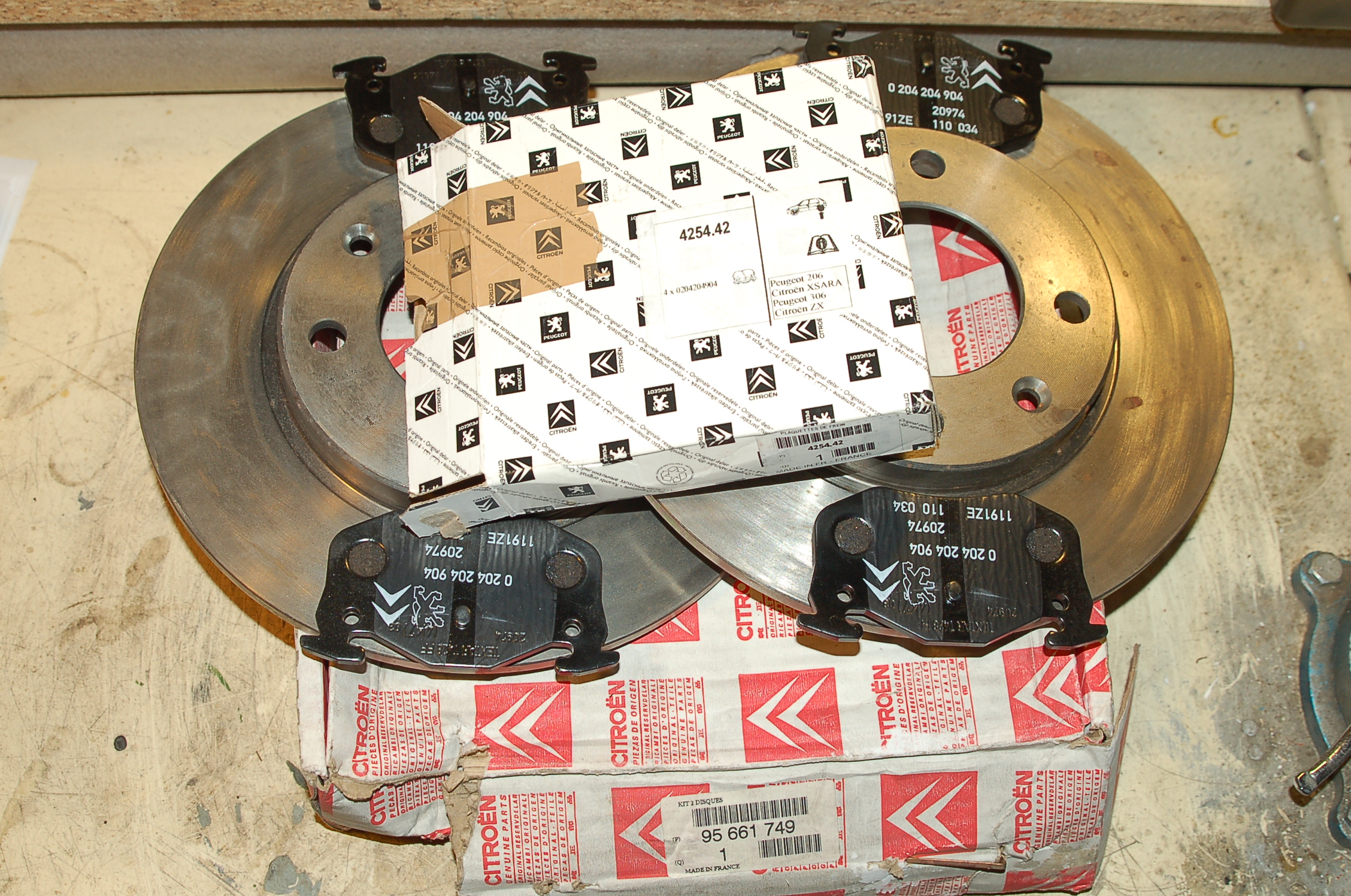

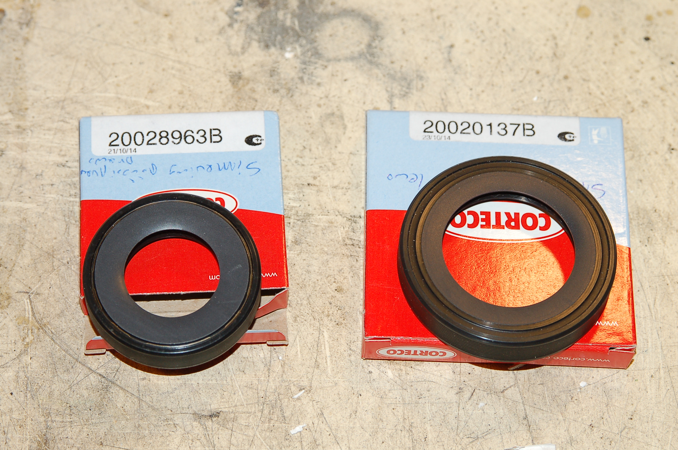

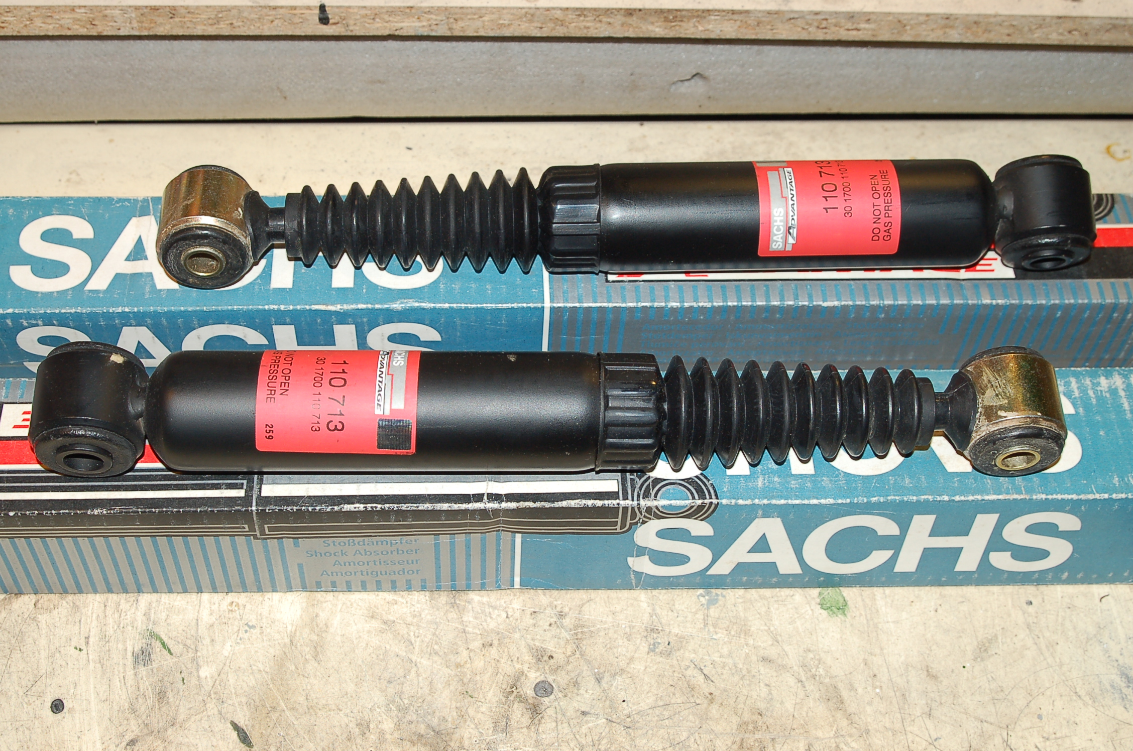

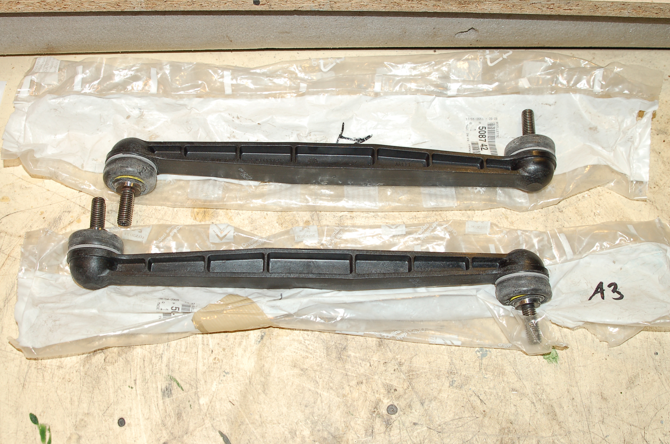

Pora na kolejne graty...powoli już robi się komplet.
w wtorek ruszam z pracą

W zeszłym tygodniu w końcu wszystkie powyższe dobra zostały wbudowane w auto...w końcu nic nie szarpie, nic nie trzeszczy, nie puka...auto prowadzi się o wiele lepiej, hamuje jak przystało na VTS.
Przy okazji okazało się, jak serwisy robią ludzi w balona...
Poprzedniemu właścicielowi wymieniono sprzęgło, zamontowano wszędzie nowe śruby, zapewne narobiono się, bo naćkane wszystkiego w VTSie jest nieźle..i założono sprzęgło "firmy" HART
Po demontażu łożysko oporowe będące integralną częścią docisku pozostało mi niemalże w ręku, tak więc było to ostatnie tchnienie ostatniego gwizdka
Pewnie skasowano poprzedniego właściciela na niezłą sumkę...
A kto wie, może było tak, że facet wiedział iż będzie sprzedawał i świadomie kazał zamontować najgorszy szajs.
Tarcze i klocki były również w max stanie zużycia. Do tego z powodu słabo odbijających prowadnic zacisku, zjadło zupełnie wewnętrzną stronę tarczy. Już pomijam to, że hamowały tylko centralne powierzchnie tarcz...

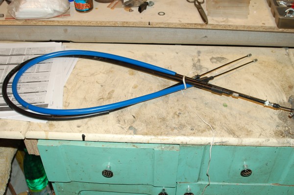

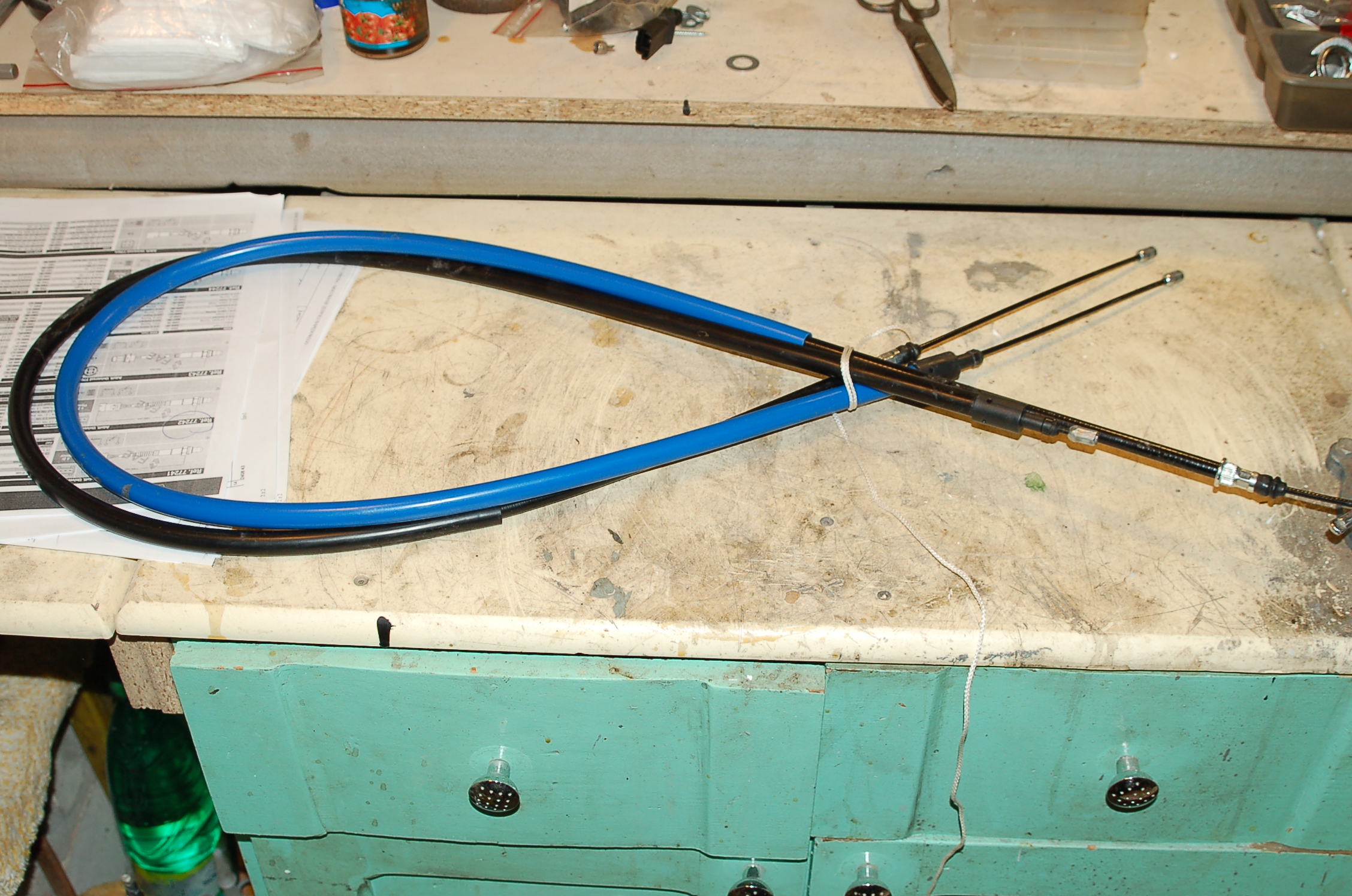

Usprawniłem również hamulec ręczny co w moim przypadku bardzo ułatwia życie.
Ogólnie ujmując było to wszystko konieczne już.
