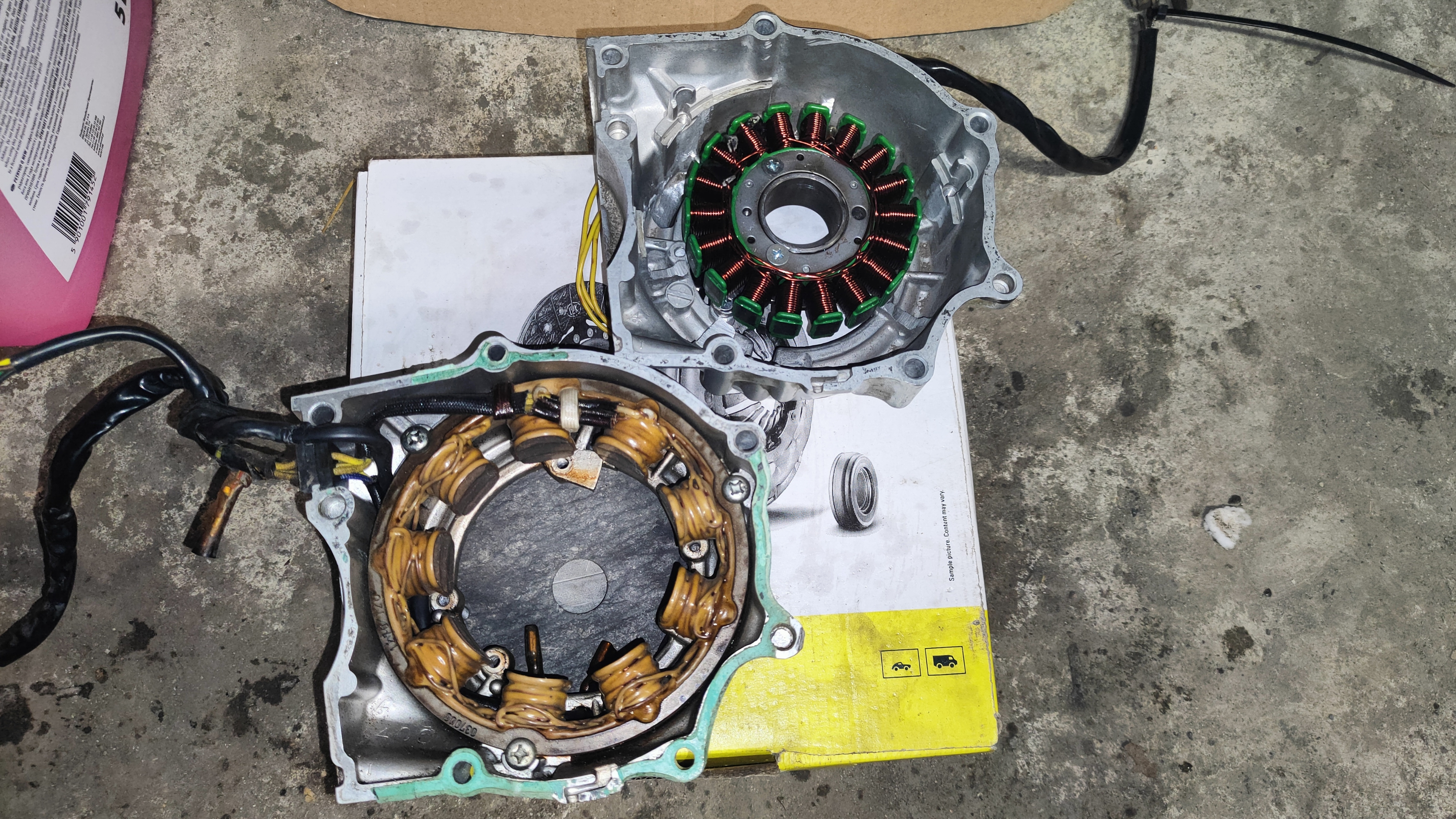

Czy mógłbyś szerzej opisać przerobienie instalacji z 6V na 12V? Zmieniałeś cewki zapłonowe czy zostawiłeś te same? Przerabiam ten sam motocykl cb125Twin bez rozrusznika. Może napisz jakie elementy trzeba było przerobić, aby działało to wszystko ok :)

Przy konwersji zawszę wymieniasz WSZYSTKIE odbiorniki w instalacji. W tym modelu wymieniasz aku, regulator napięcia, żarówki, przerywacz kierunkowskazów bo były też elektroniczne na 6V i cewki zapłonowe. Tylko cewki najlepiej wymienić na takie od instalacji z przerywaczami bo pod moduły mają inne parametry, ale na allegro trafiają się od 15 zeta za używki to wiadomo;) Sygnał zostaje 6 woltowy.
Sprawdz też napiecia międzyzwojowe w alternatorze przy odłączonym regulatorze. Powinny być jednakowe.

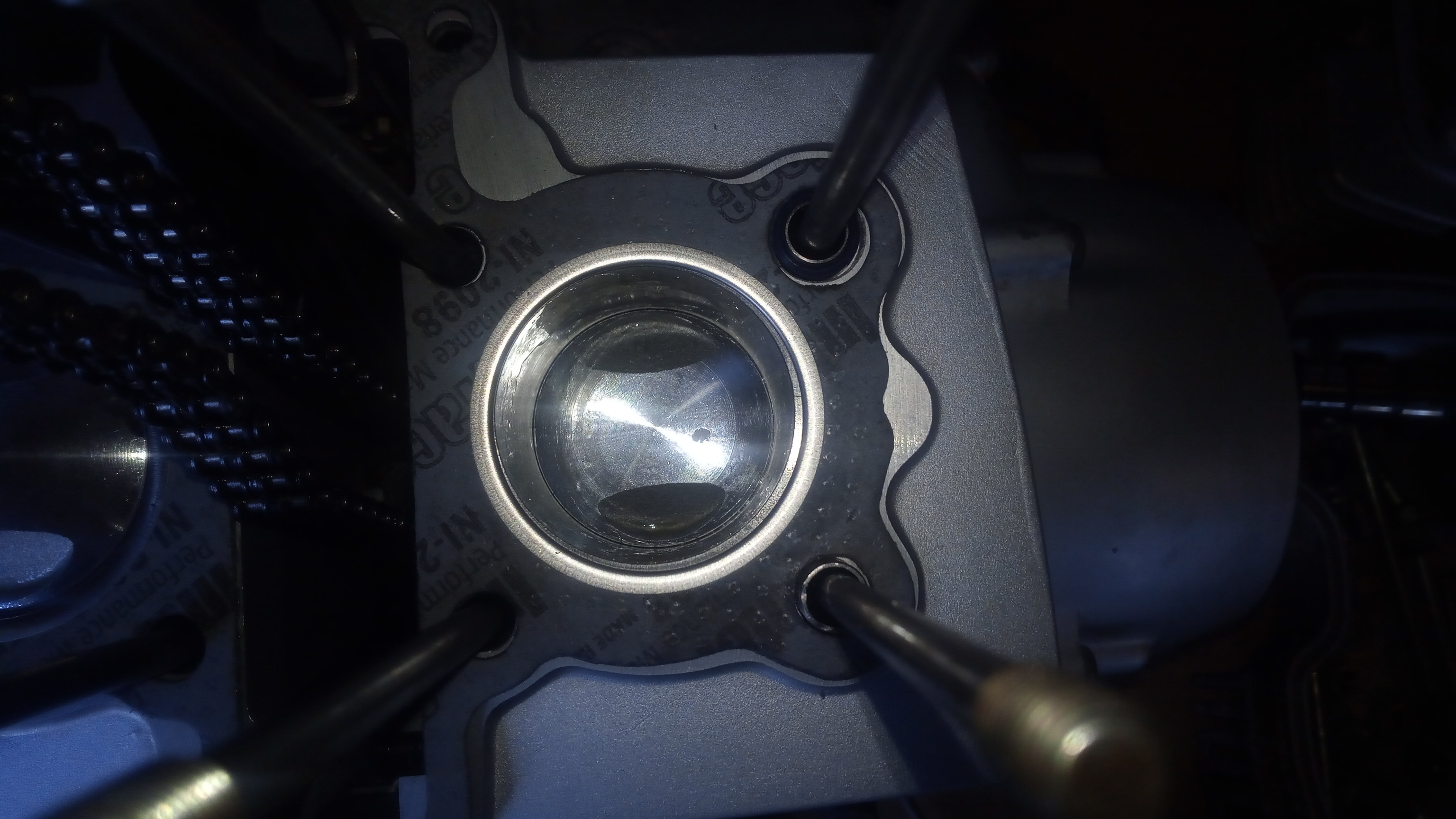

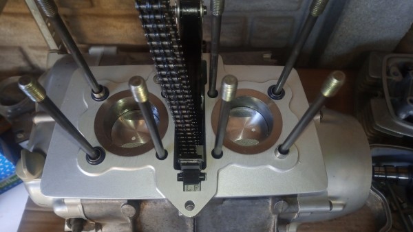

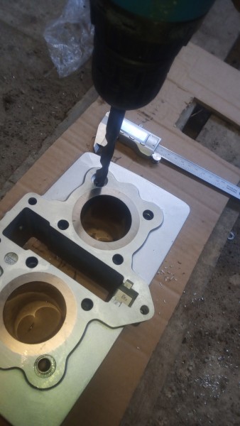

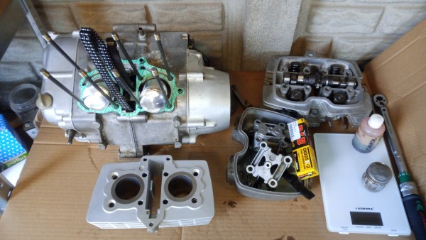

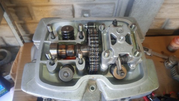

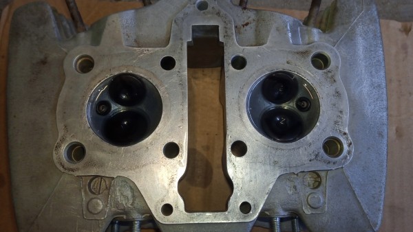

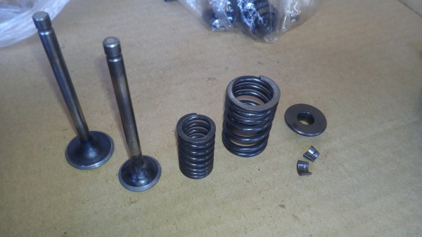

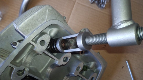

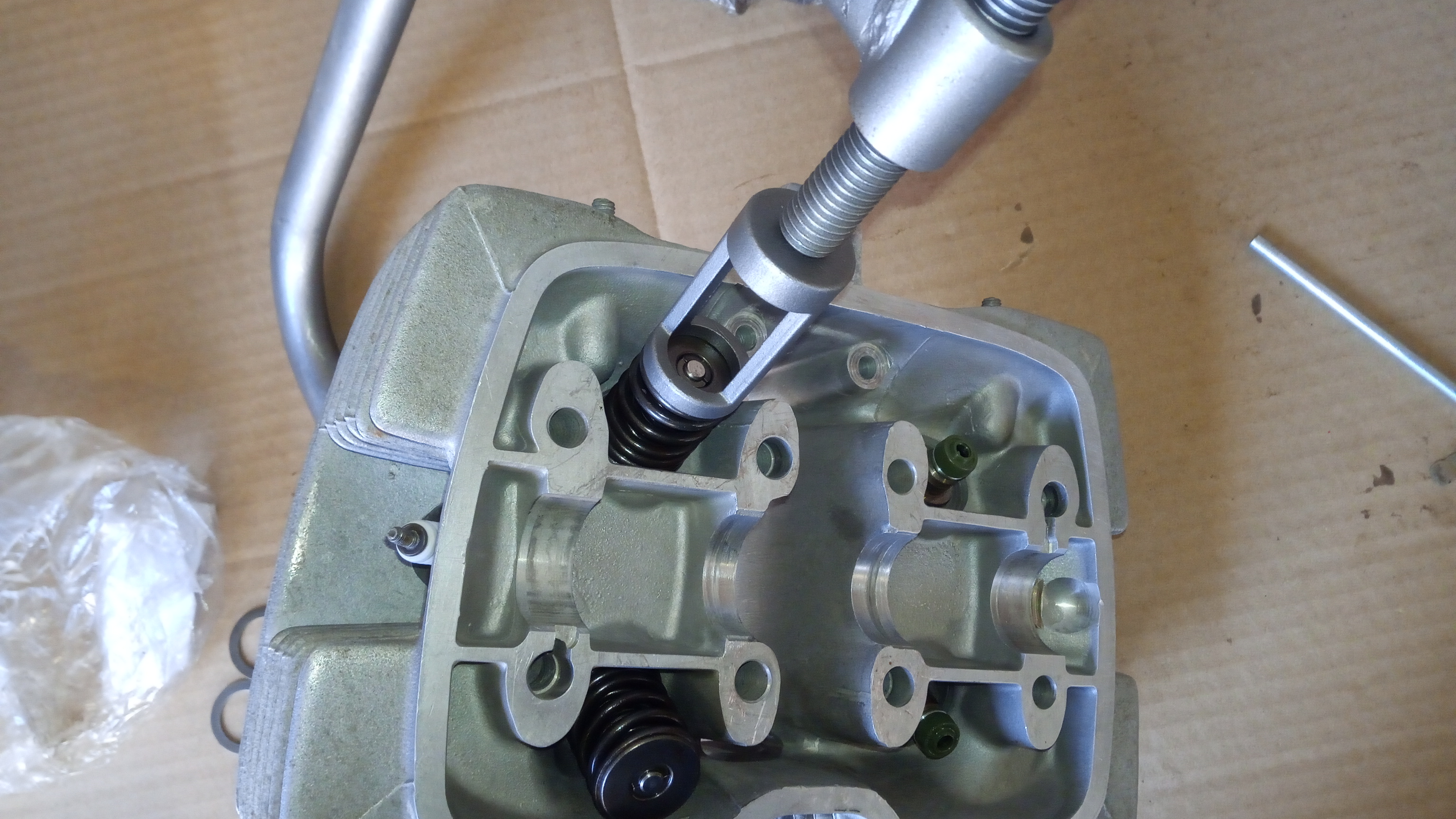

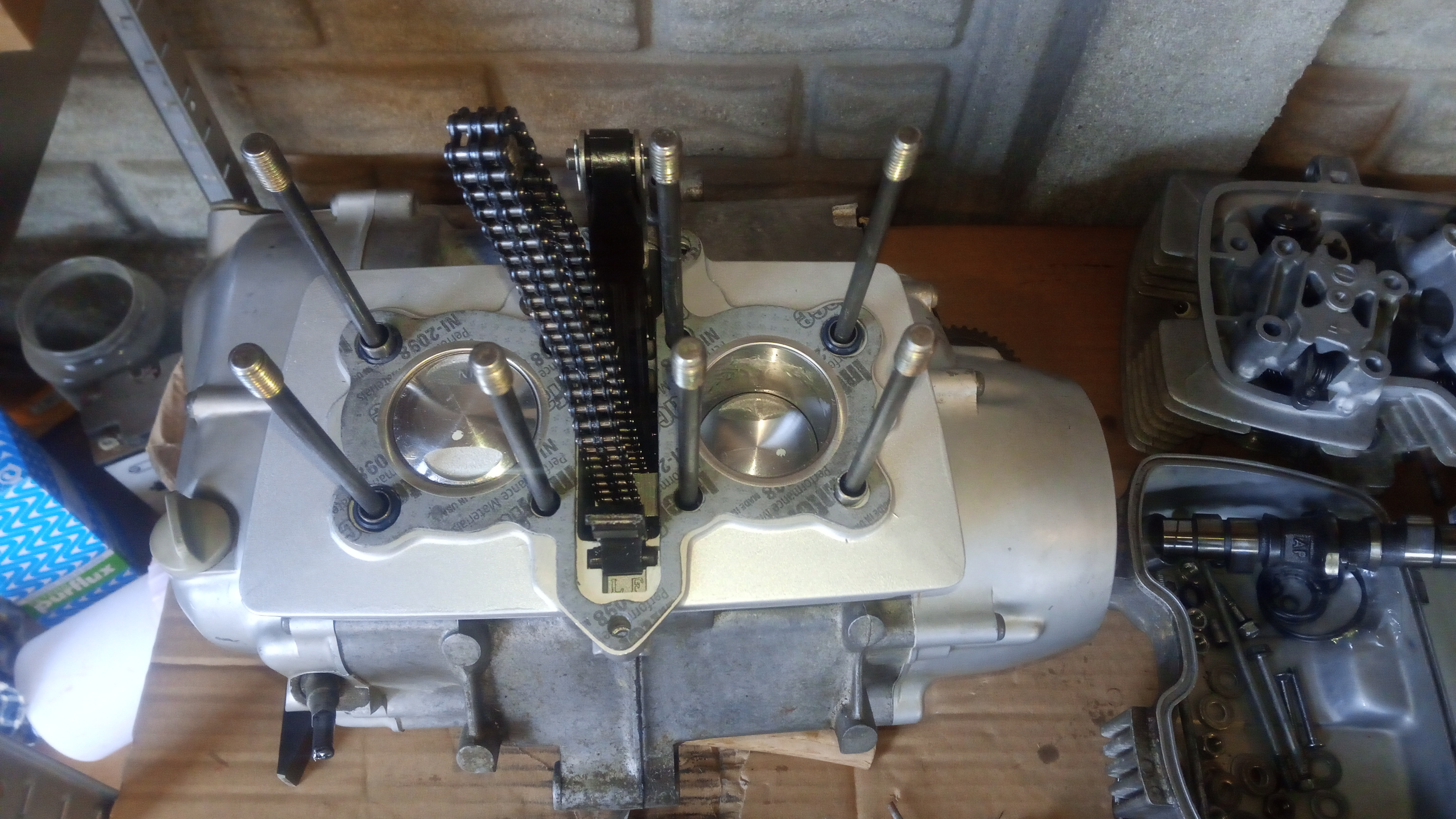

Po chyba 2 latach szukania udało mi się kupić sensowną głowicę z rocznika 78. Ma uszkodzony jeden z gwintów na świecę ale to jest do opanowania. I tak trzeba zrywać czapkę bo zaczyna sączyć się olej. Dodatkowo do zrobienia będzie sprzęgło i przy okazji czyszczenie filtra oleju.

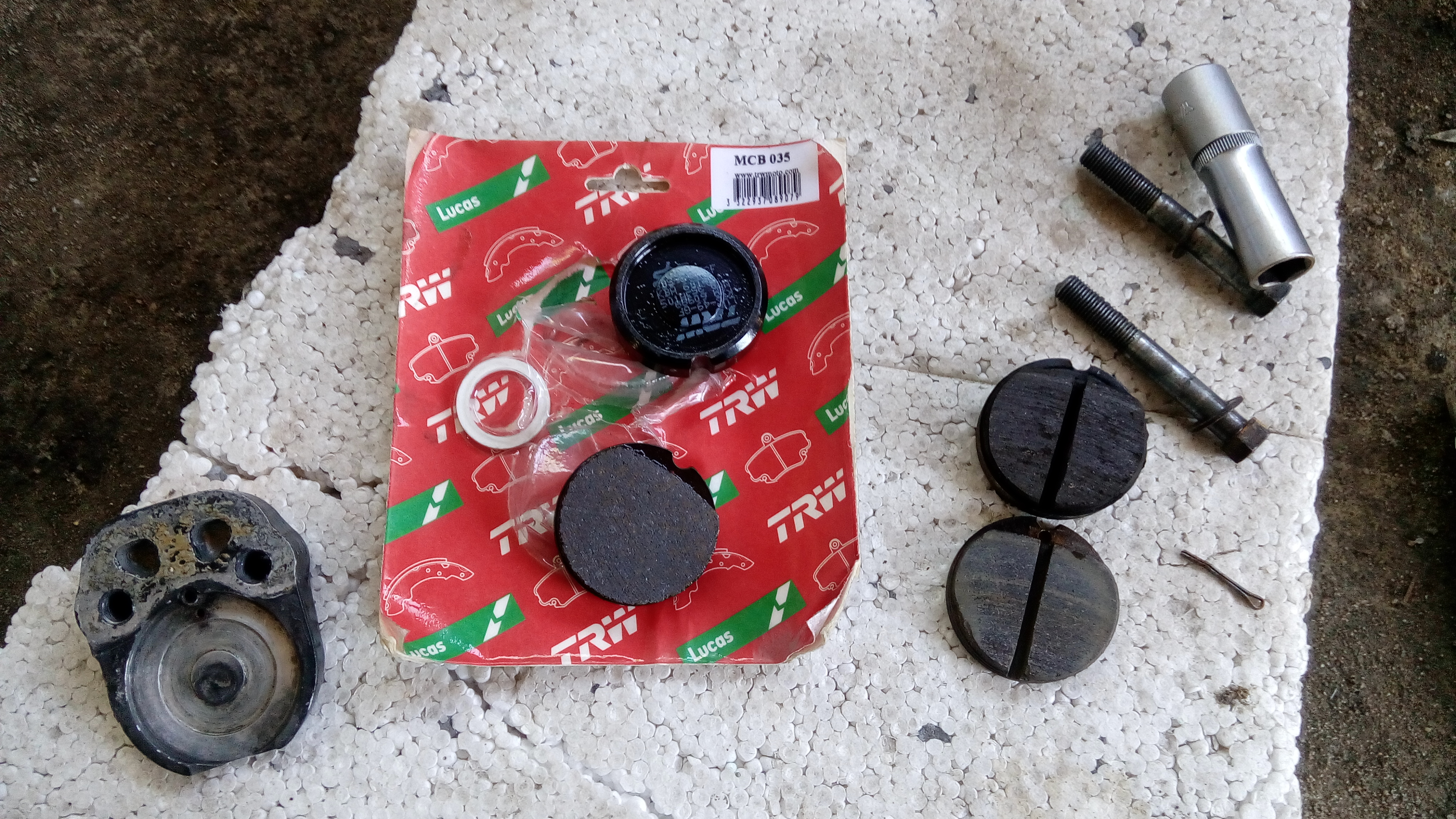

Przedni hamulec, na nowych klockach piszczy przy hamowaniu jak stary tramwaj. Nie pomogły nawet naklejki antywibracyjne.

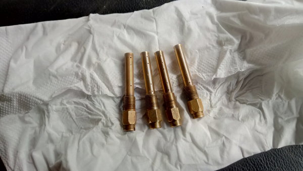

Trochę zabawy mini wiertłami i cyną.

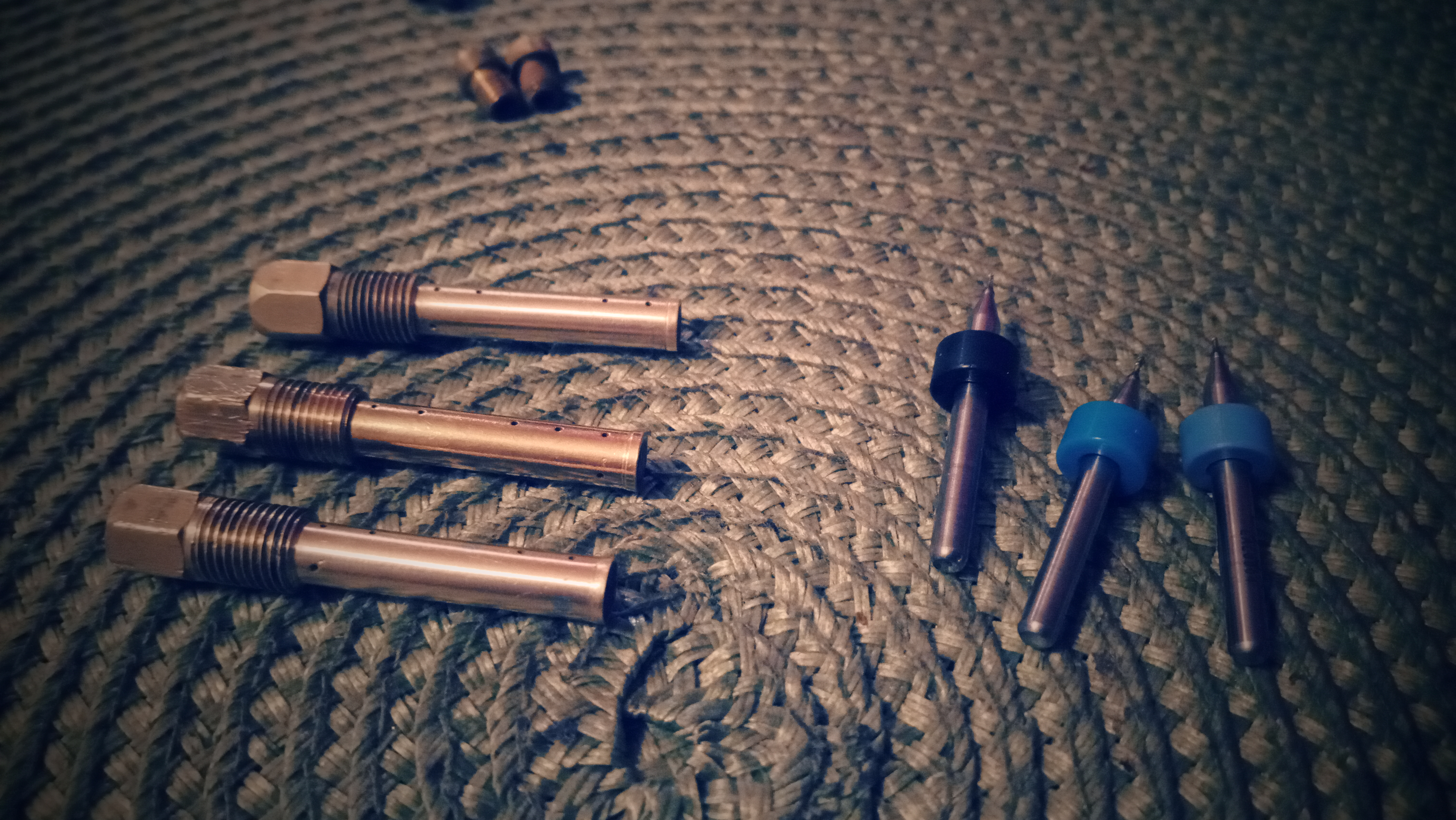

Po pierwszej dzisiejszej przejażdżce na przezbrojonych gaźnikach jest poprawa w górnym zakresie obrotów, tylko strach oddalać się do garażu bo roczne przewody paliwowe rozpadają się w palcach.

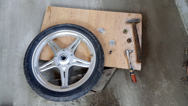

Wymiana łożysk.
Wymiana łożysk.

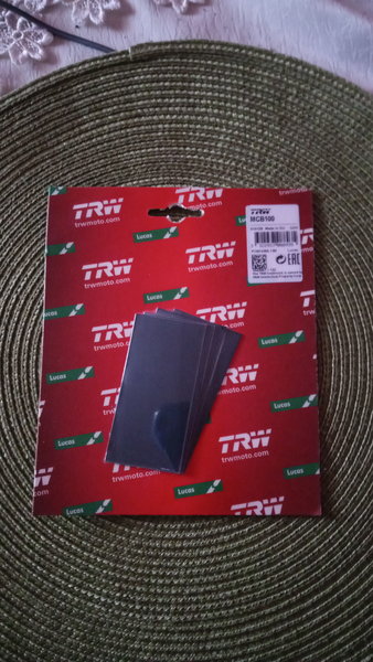

Walka z piszczącym hamulcem
Nowe klocki i brak poprawy. Piszczą i skuteczność taka sobie, tzn. lepiej niż ory zacisk ale poniżej oczekiwań.
Klocki
Klocki

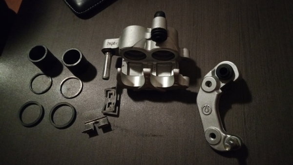

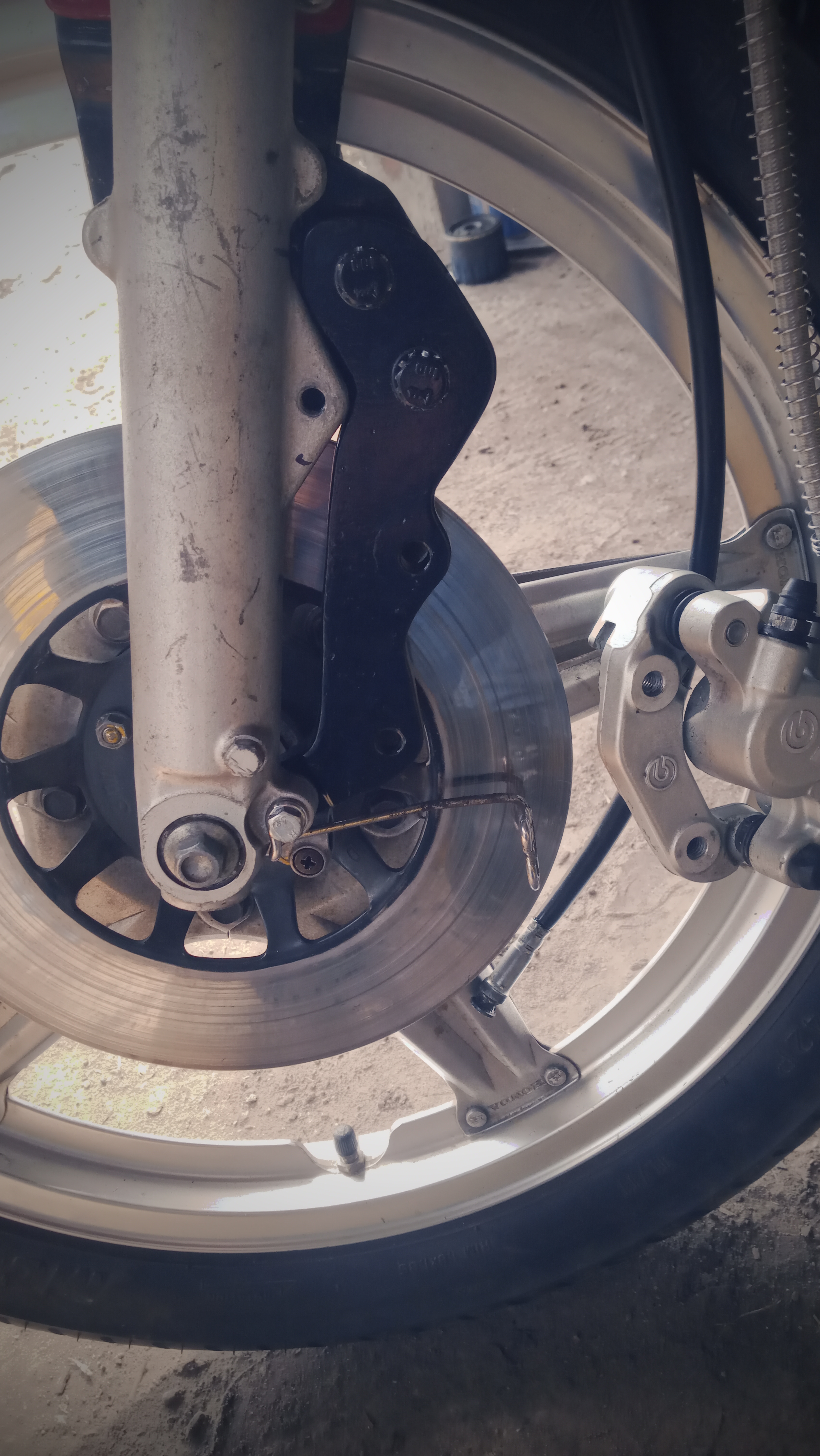

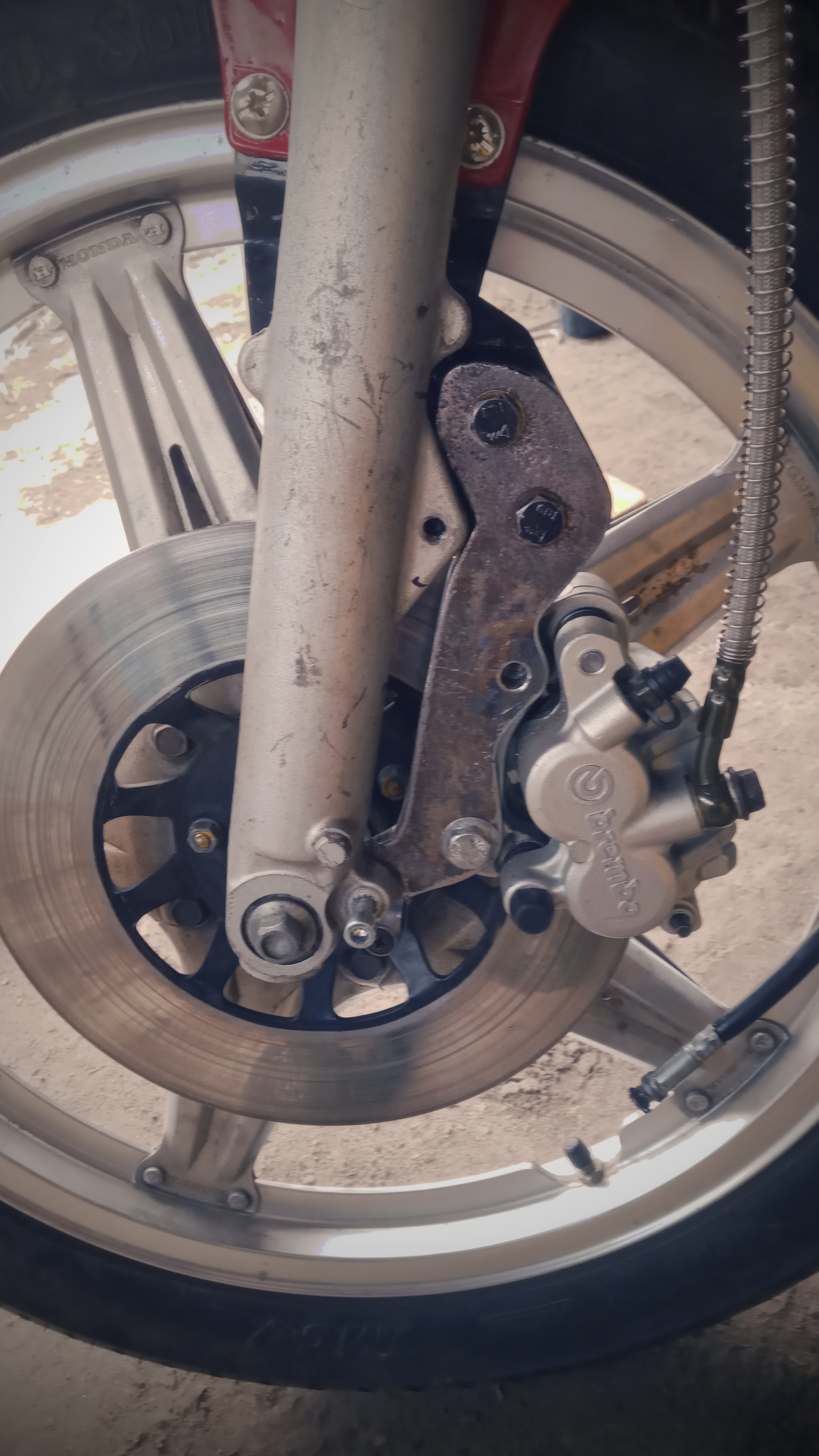

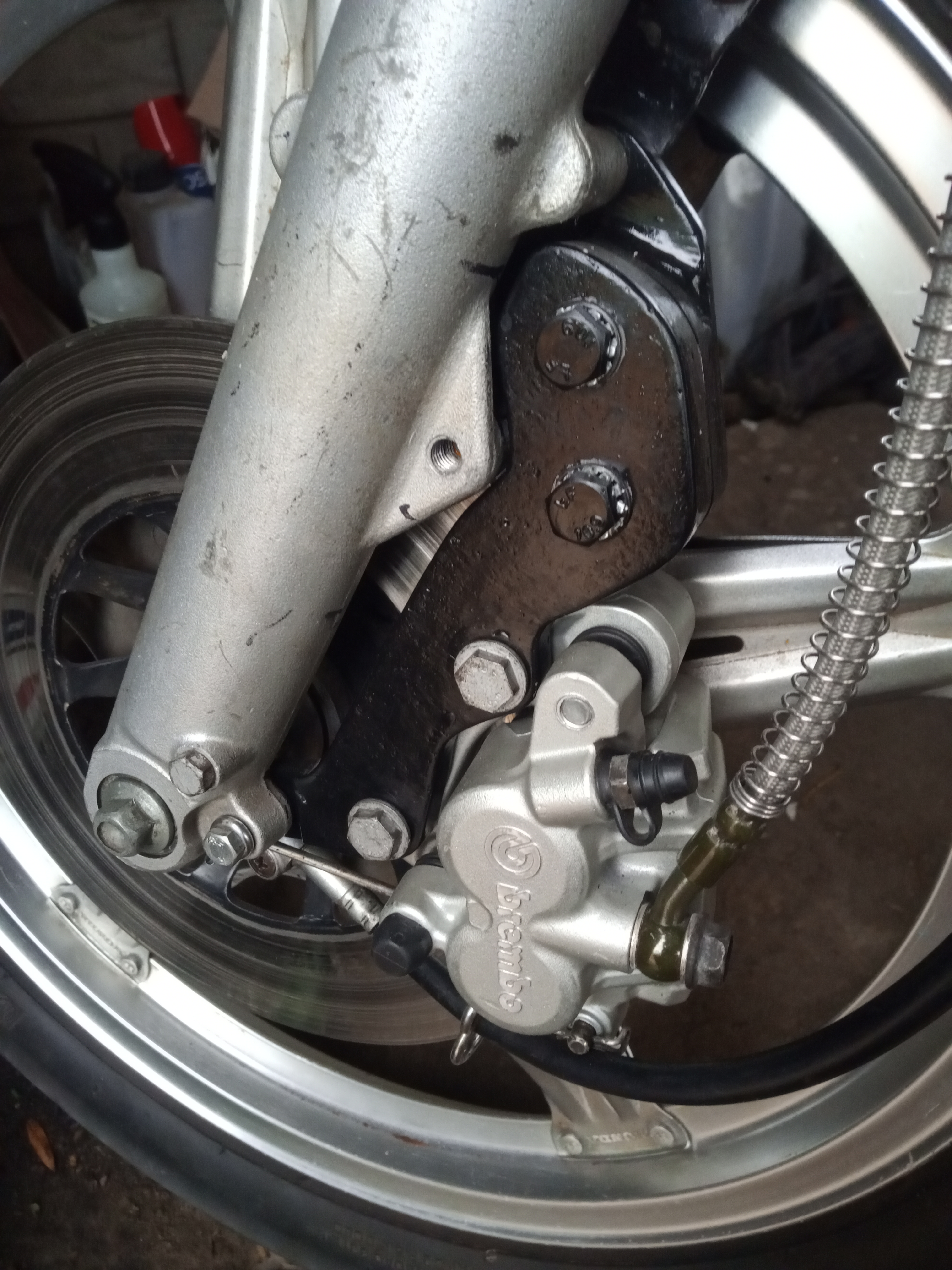

Zmiana podejścia do tematu hamulców, skutecznie i tanio poprawić przedni hamulec. Pomysł jest ale z braku dostępu do różnych modeli zacisków, zostaje allegro i zakup na oko tego, co może podpasuje. Pada na zacisk z yamahy za całe 12zł. Kompletny, z klockami i dość świeży rocznikiem. Aaa, napis Brembo też jest.
Tutaj już po czyszczeniu i ponownym złożeniu zacisku. Okazuje się, że brud i pył z klocków skutecznie usuwa Tytan do czyszczenia sedesów. Stan zacisku bdb-.
Brembo
Brembo

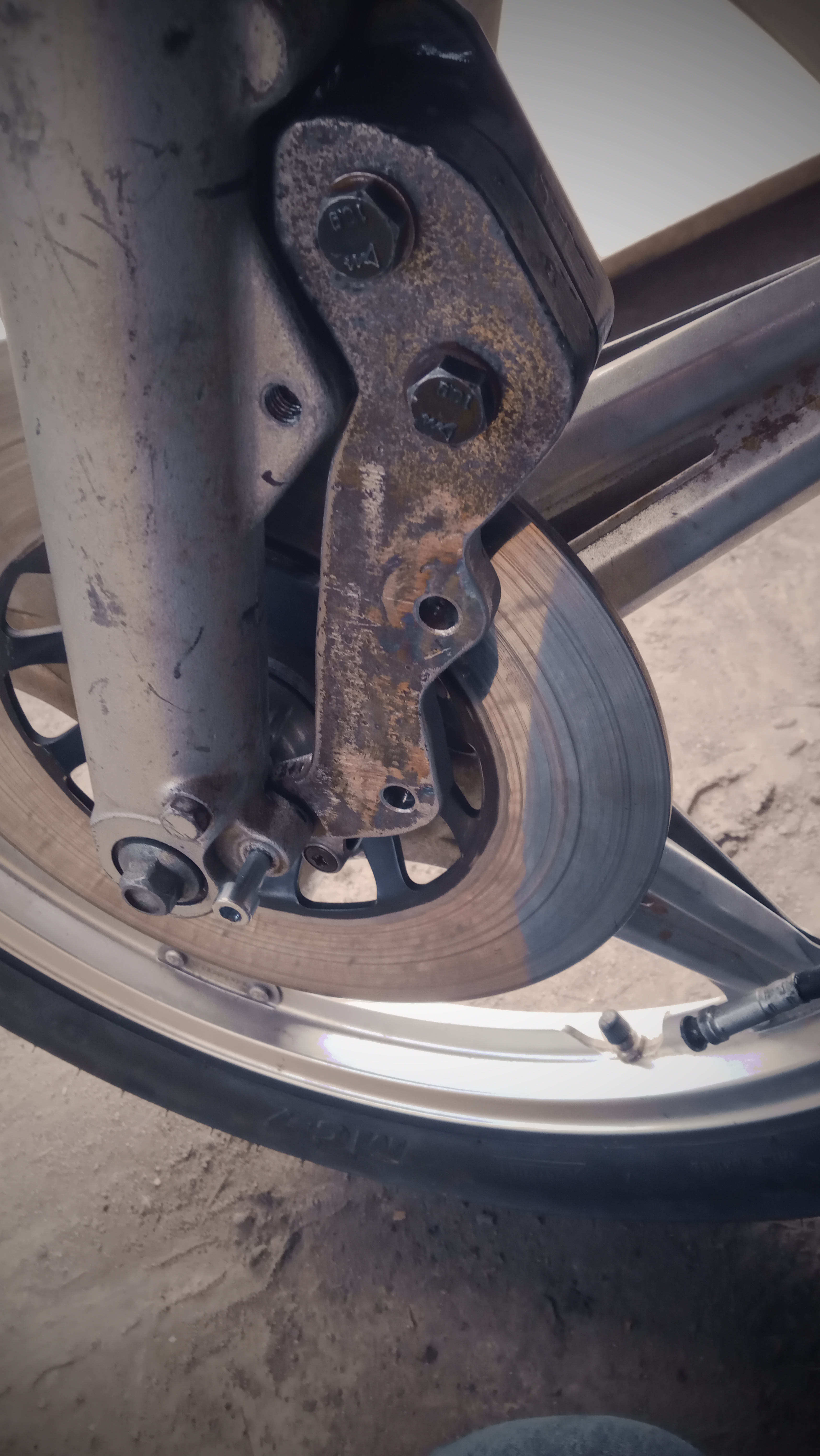

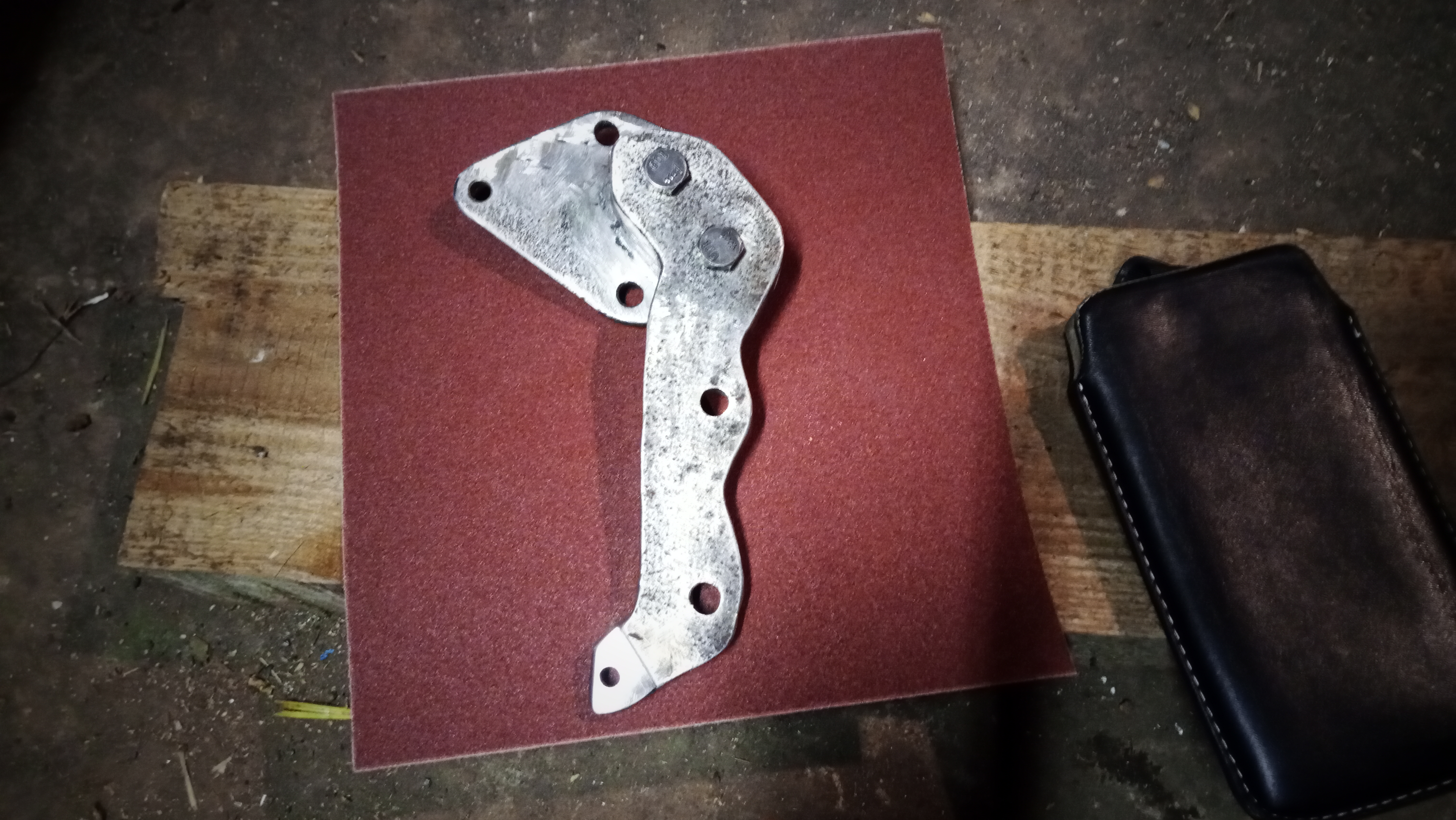

Wczesna wersja mocowania zacisku. W pierwszej wersji ważyło 1150 gramów, tutaj już okolice 800 gramów.
mocowanie do poprawek
Wersja finalna po poprawkach z pozycjonowaniem na tarczy hamulcowej. Waga spadła ostatecznie do ~700 gramów. Aluminum byłoby lżejsze ale wolałem to wykonać ze stali. Stąd przewymiarowanie i w konsekwencji waga.
Poprawione otwory i pozycja.
Wstępny montaż zacisku i upychanie linki prędkościomierza. Przy felgach Comstar jest trochę trudniej z powodu napędu prędkościomierza.
Wstępny montaż.
Wstępny montaż.
Popsikane sprejem do felg.

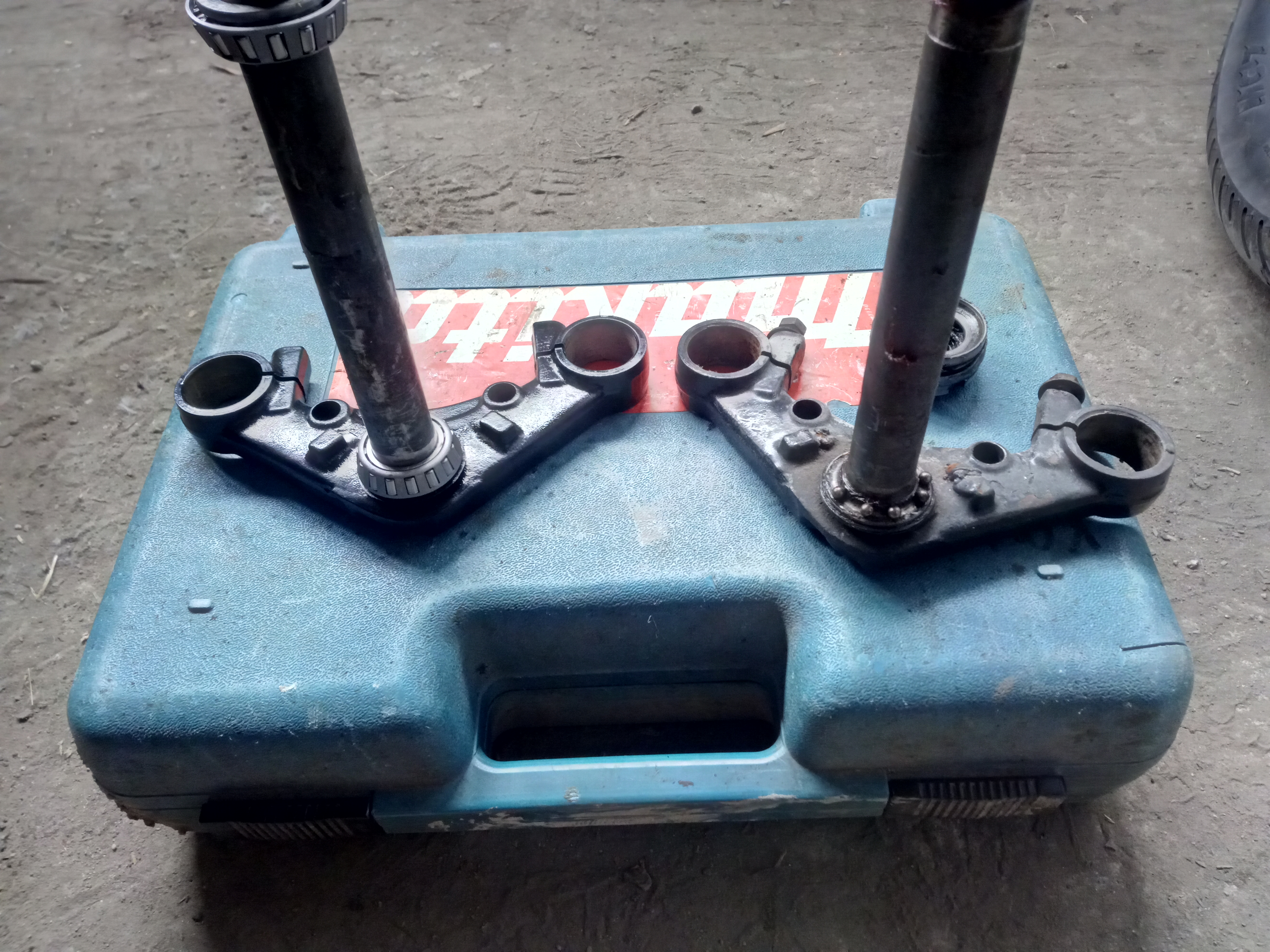

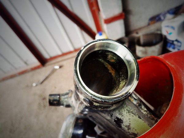

Z kulkowych na stożkowe.
Bieżnia
Bieżnia

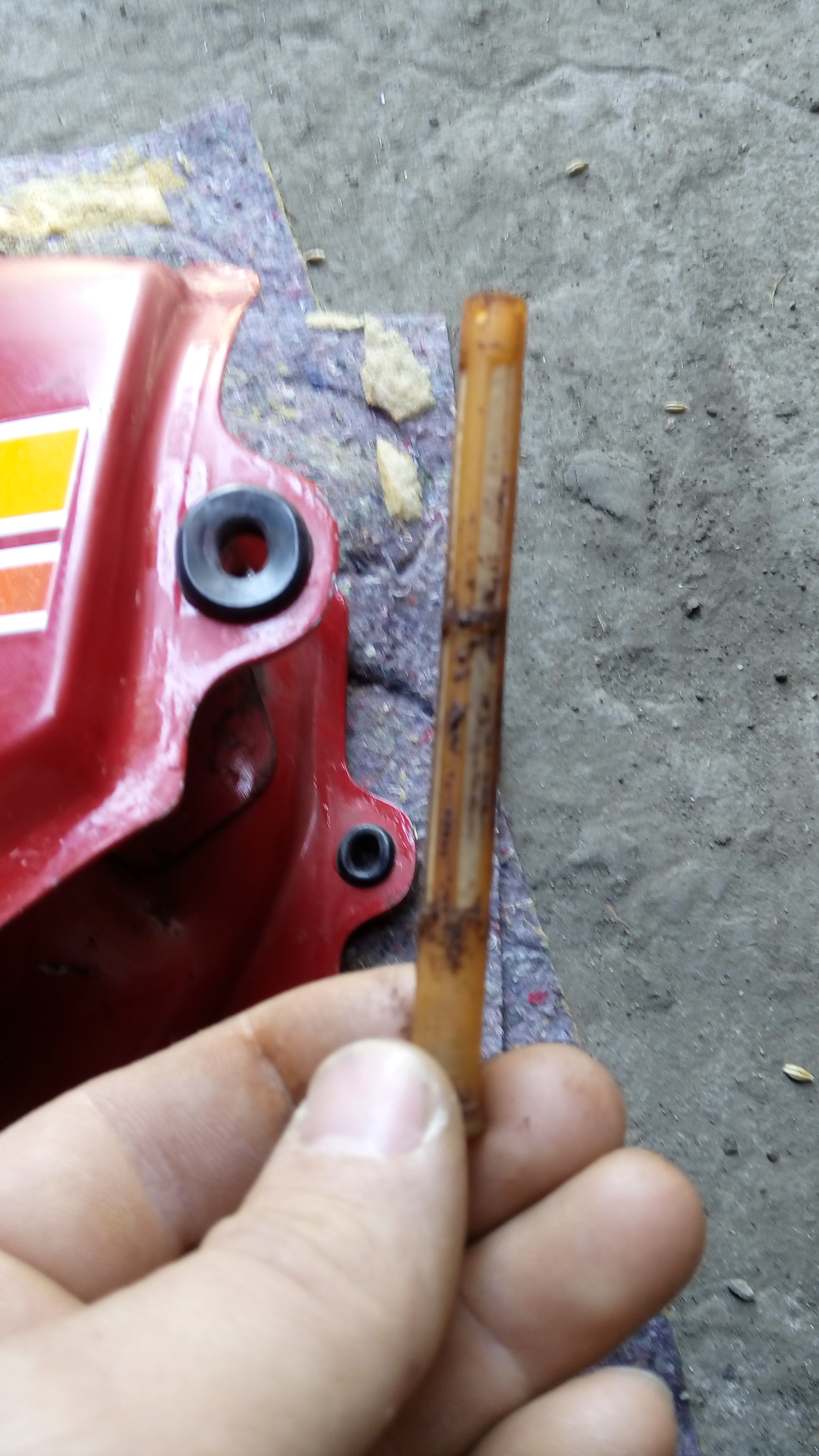

Sitko ze zbiornika.
Sitko ze zbiornika.
Finalnie.
Finalnie.
Zacisk z przesyłką kosztował 27zł, gotowy przewód w oplocie z jakiegoś quada + czujnik stopu 38zł (po monetkach), śruby 10.9 jakieś 5zł (do przykręcania zacisku wykorzystałem stare z jarzma od alfy romeo więc kosztowały 0zł), materiał na mocowanie znaleziony w garażu - 0zł, jakieś 8-9 roboczogodzin.
Finalnie spełnione zostały oba warunki, jest skutecznie i tanio.

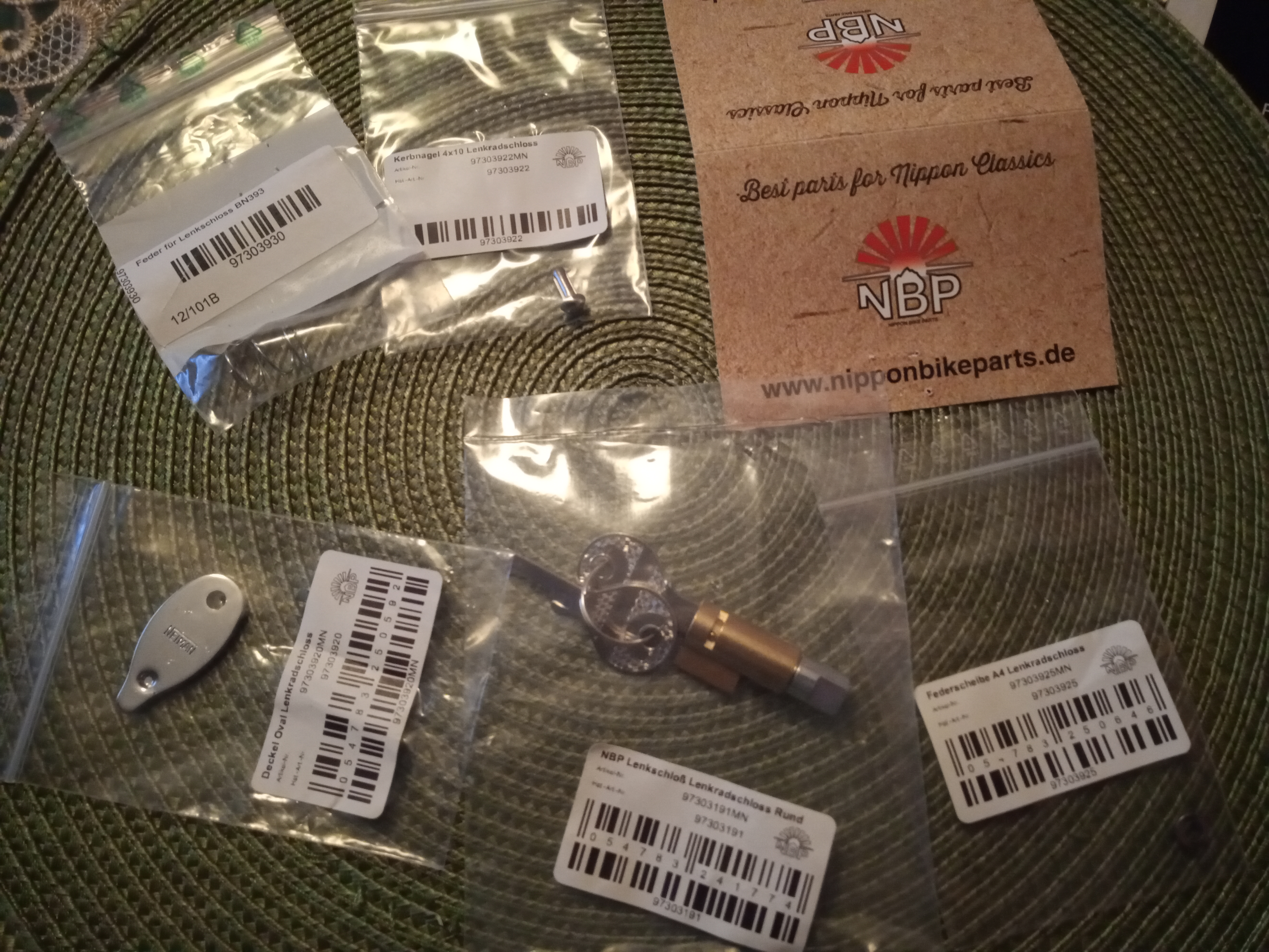

Aktualizacja 22.05.2019r

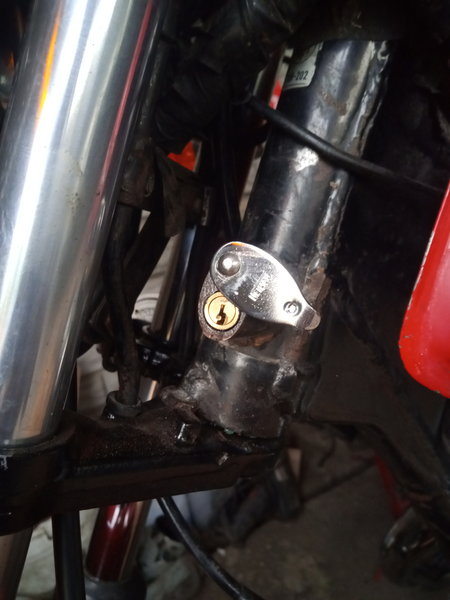

Stary zamek trzeba było rozwiercić.

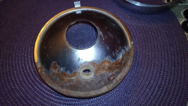

Czas i woda zrobiły swoje.

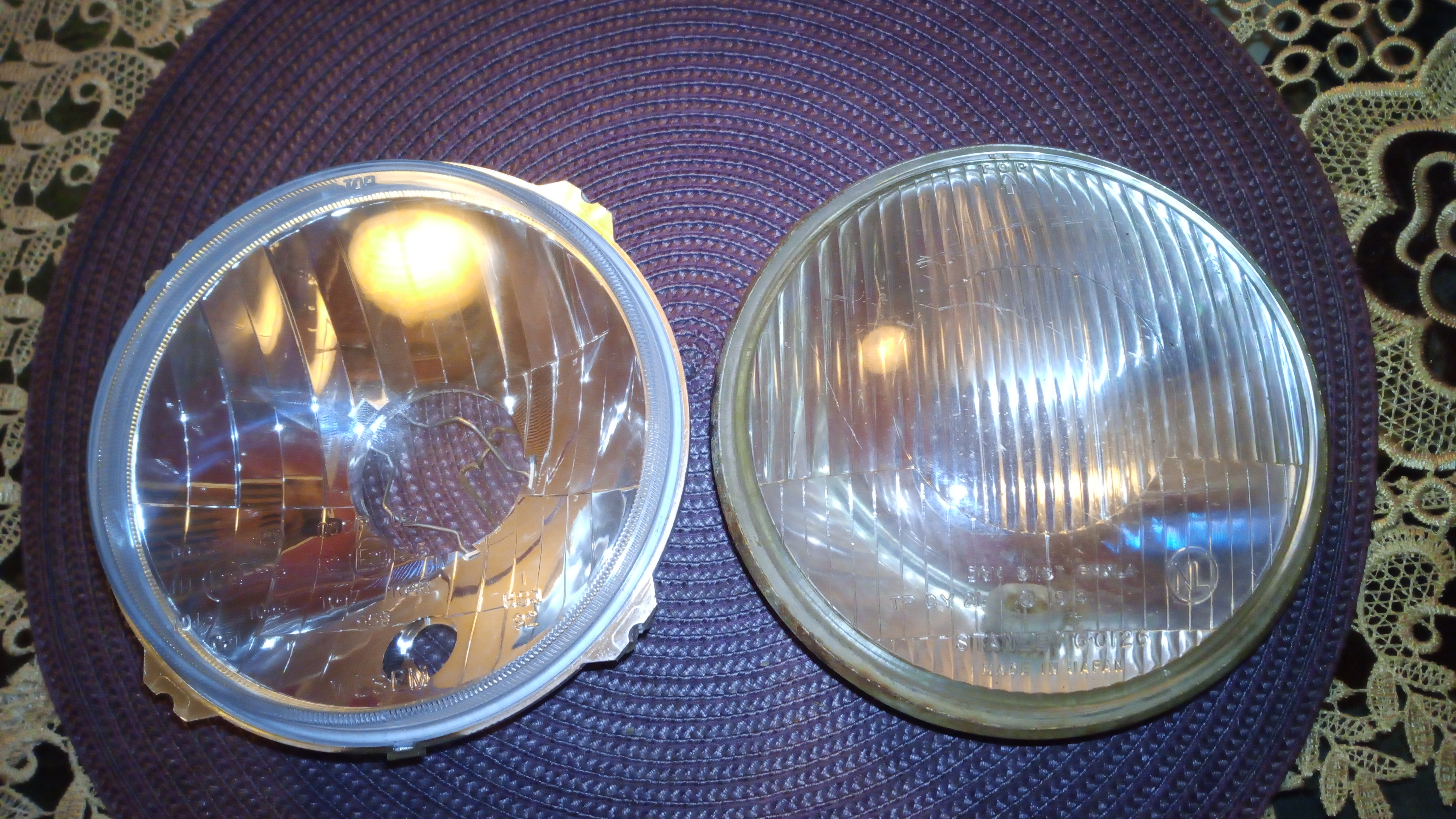

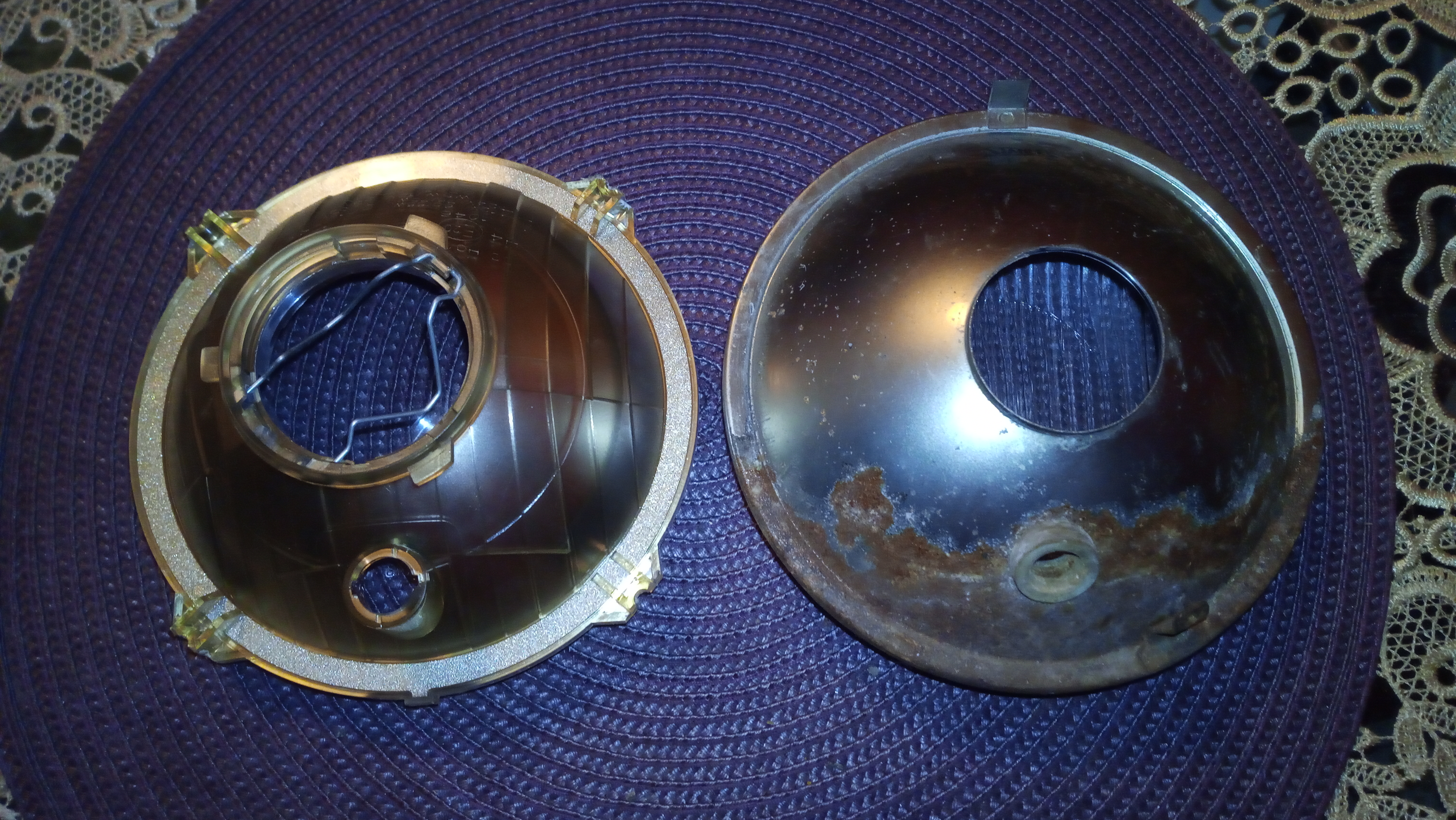

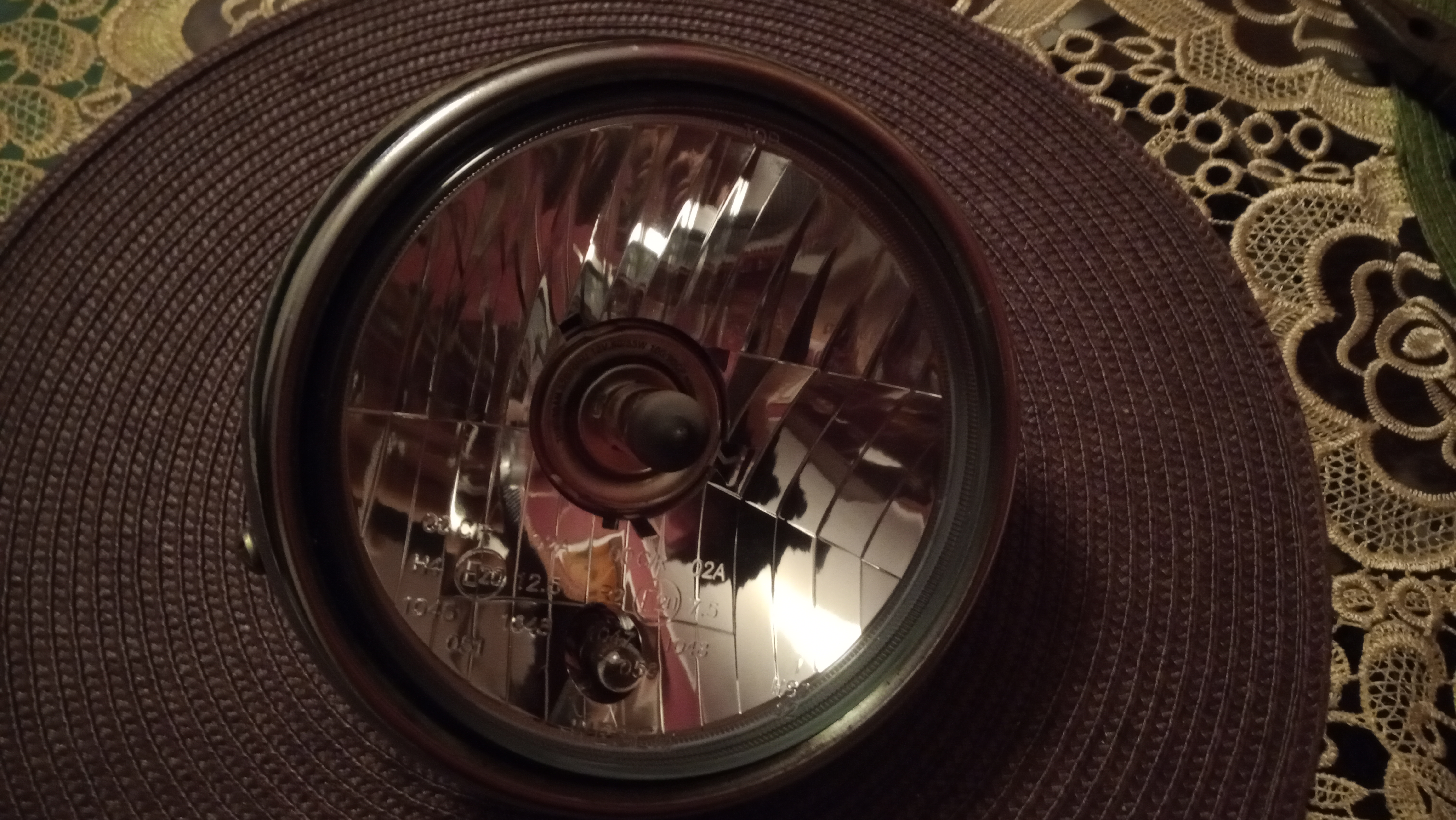

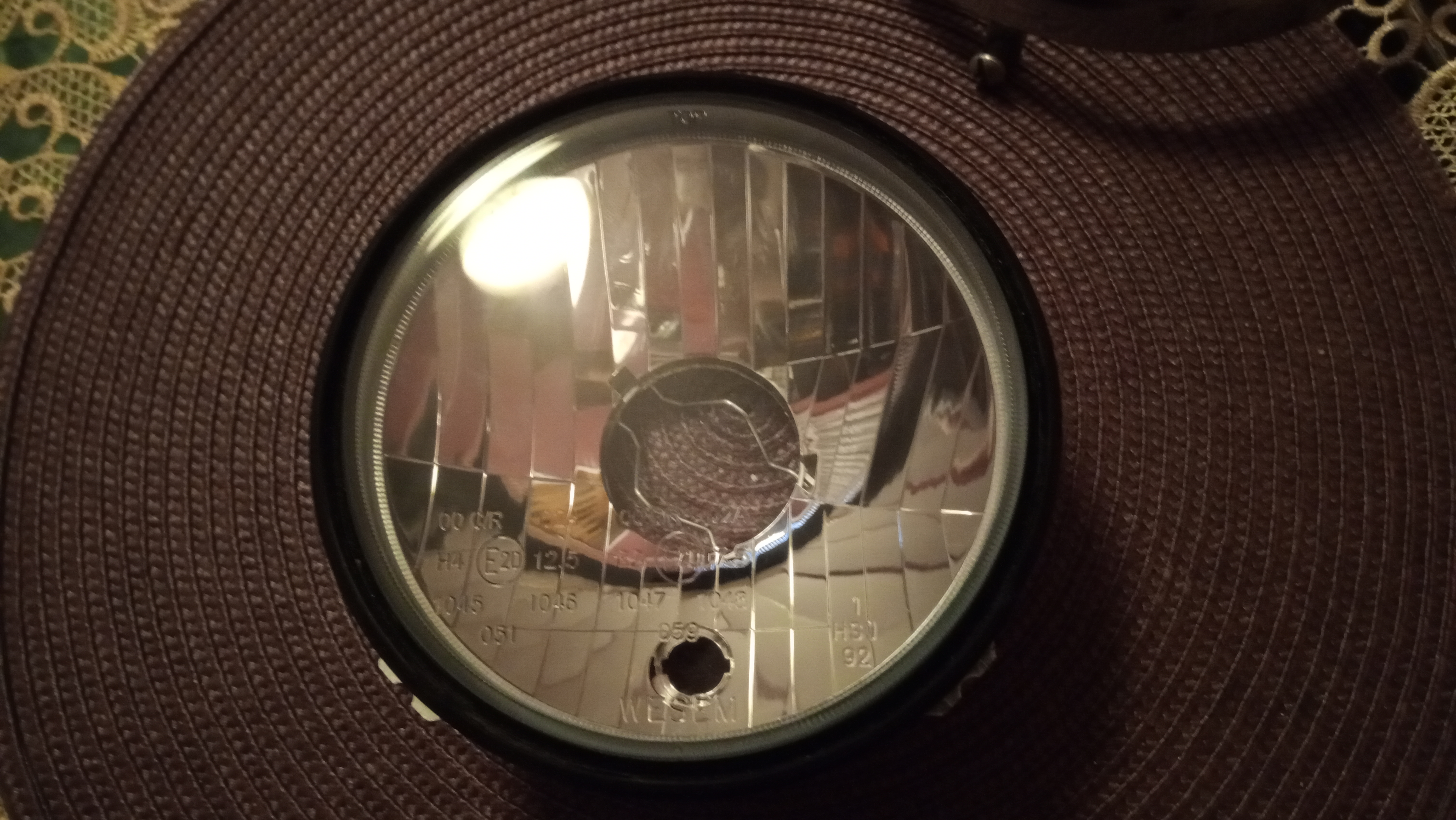

Skuteczność oświetlania drogi na poziomie lampki w rowerze zasilanej starym dynamem.

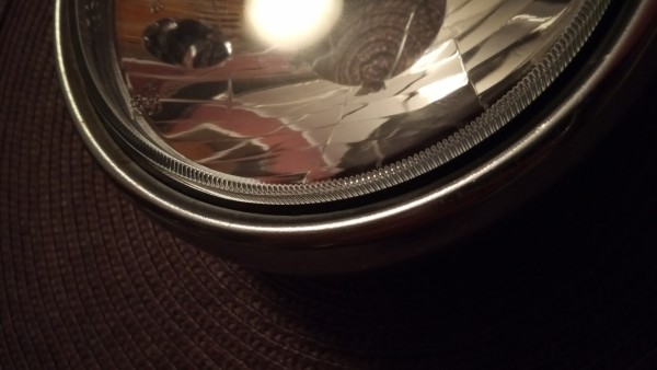

Uszczelka
Uszczelka

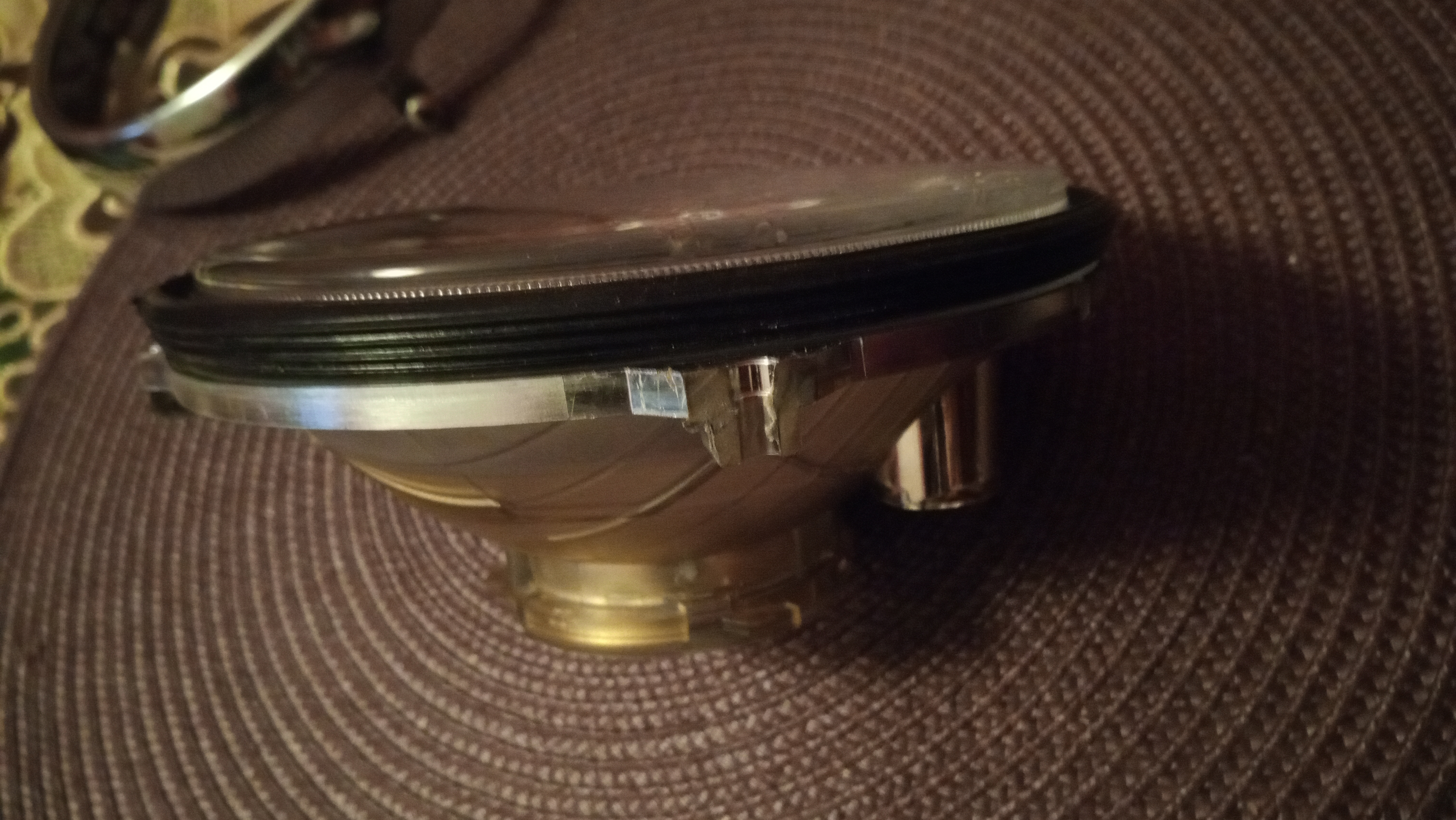

Trochę zbyt nowocześnie wygląda ale coś za coś.
Żarówkę wymieniłem za zwykłą 40/45W, w nocy ten zestaw oświetla drogę całkiem dobrze.
