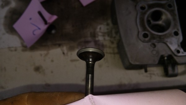

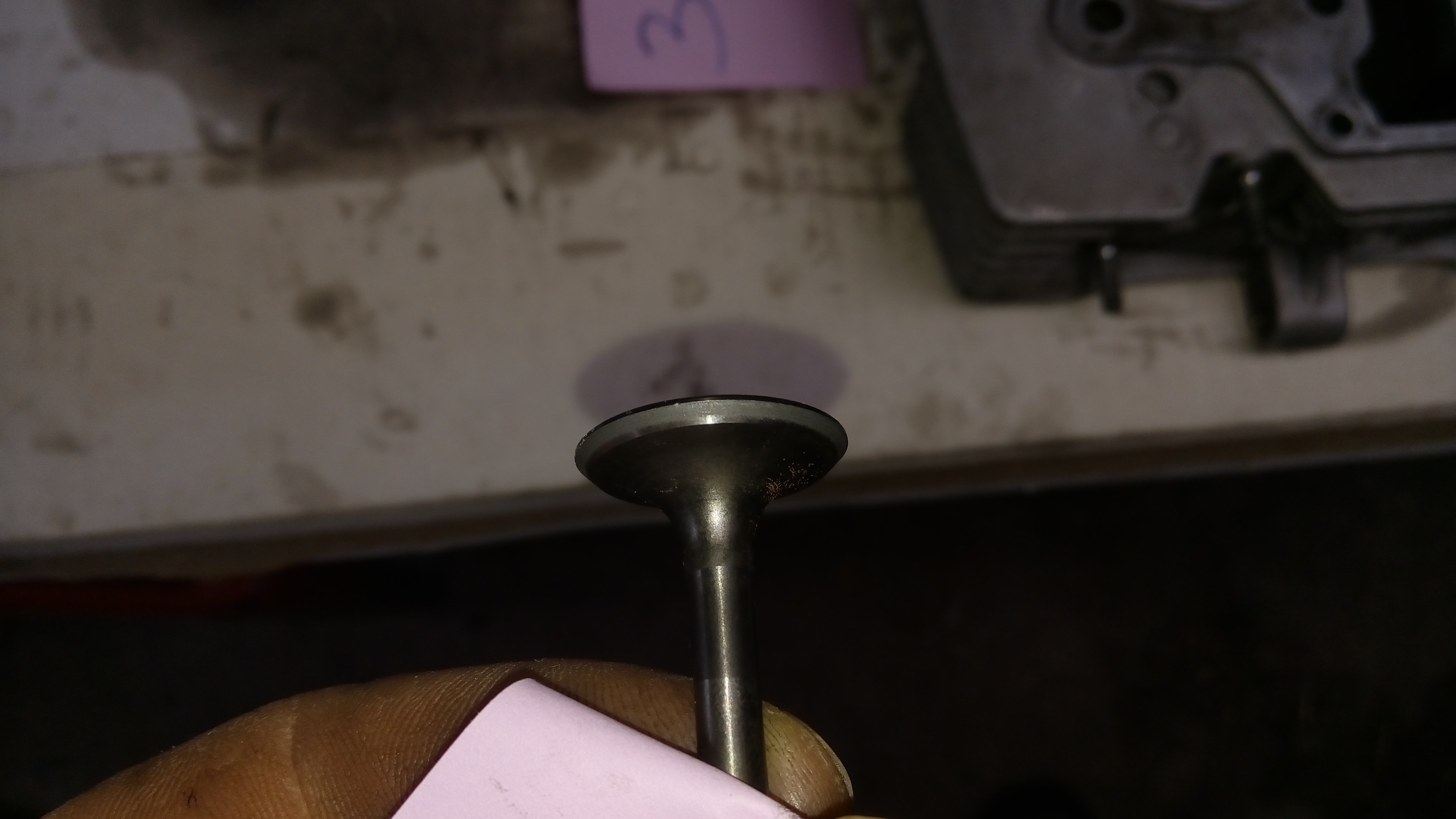

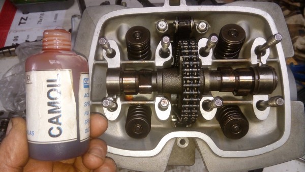

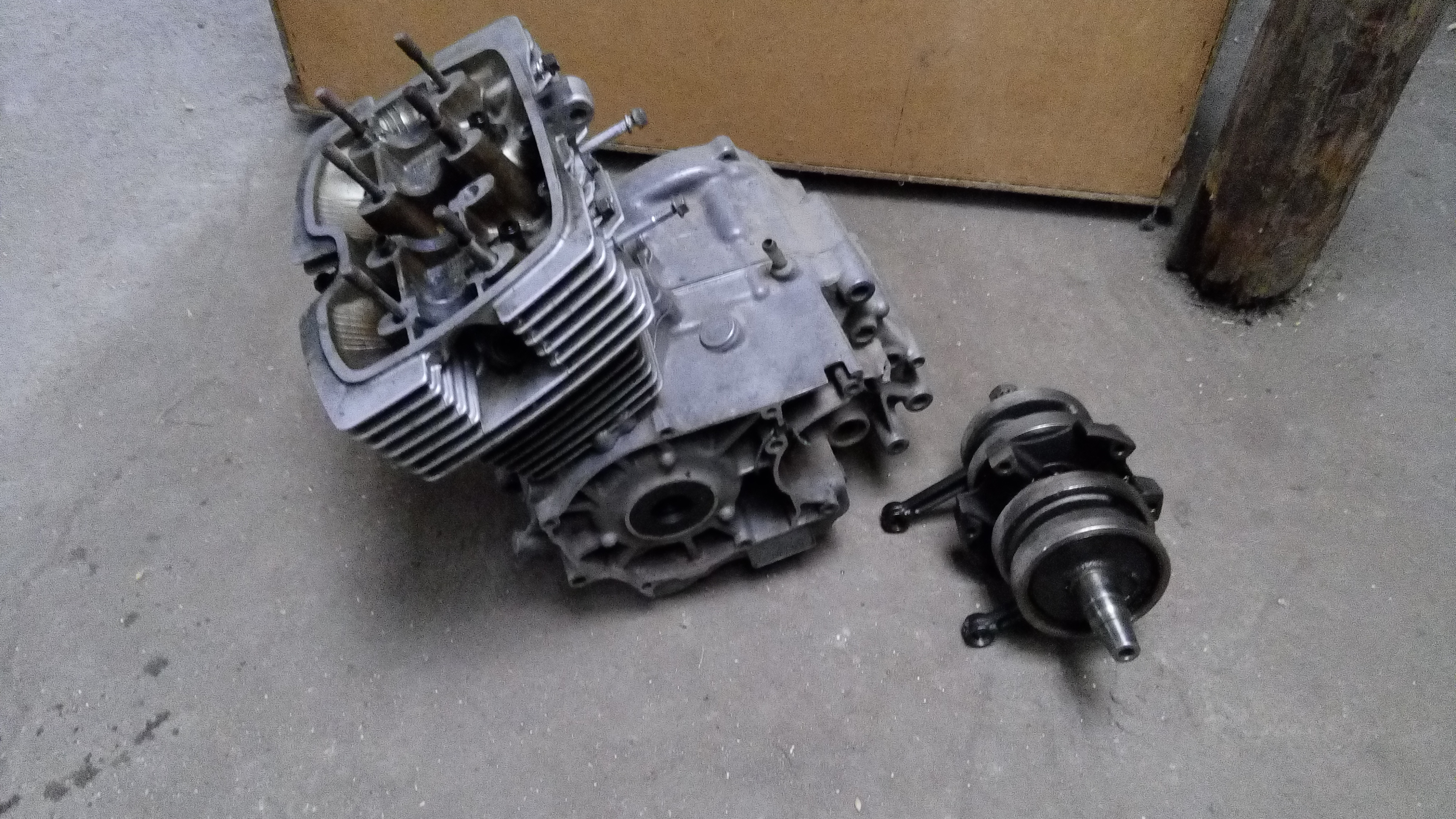

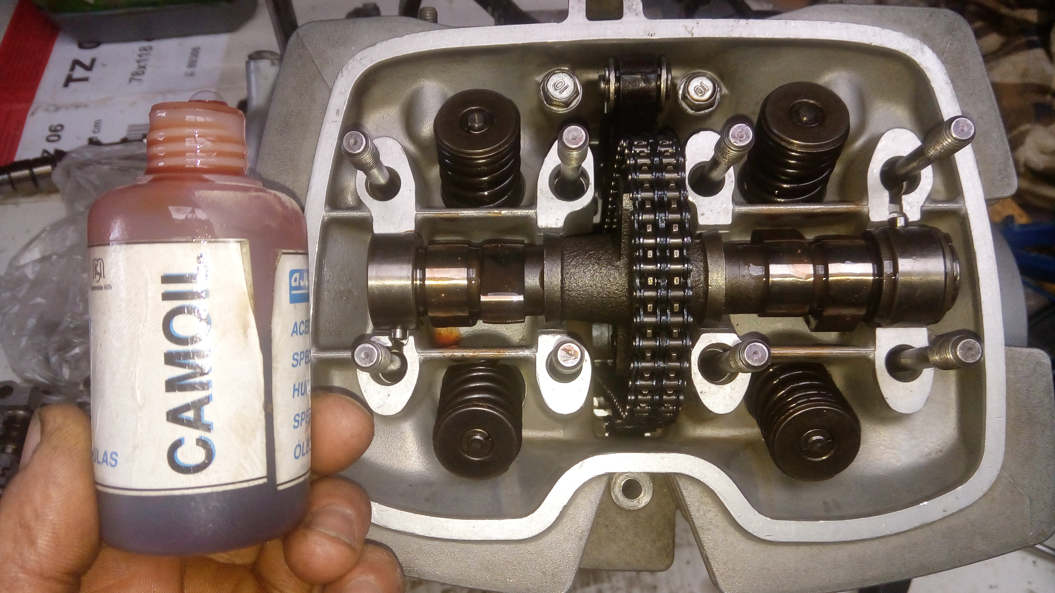

Nowy wałek rozrzadu, nowa niższa metalowa uszczelka, nowe zawory ssące, frezowanie gniazd i docieranie z powodu niższej kompersji na prawym cylindrze.
Po czym nastąpiło uruchamianie silnika, zaskoczył bardzo szybko i zdechł po 10-15s.
Zimny silnik i zalało świece. Dodatkowo do tematu zabrał się mój tatko. Wyczyścił świecę, zabrał się do wkręcania, po czym zapytał czy ta świeca zawszę się tak opornie wkręcała? Odparłem, że wkręcaja się do końca palcami i wtedy to do mnie dotarło.
Wkręcanie na chama spowodowało wyrwanie połowy gwintu a to co wpadło do cylindra podparło zawory i spowodowało całkowity brak sprężania w lewym cylindrze. Trochę ciśnienie mi skoczyło...
Ale są i plusy. Teraz prawy jest chociaż sprawny.
A więc naprawiał ktoś gwinty v-coilem, time sertem lub innymi podobnymi wynalazkami?

V-coil czy helicoil są sprawdzone do takich napraw, możesz śmiało stosować :Y
A z gwintem miałem podobną przygodę w octavii 2,0. Ktoś świecę na chama po ukosie wkręcił i uszkodził gwint. Jak ją wykręciłem, nie chciała się z powrotem wkręcić 8)7

Gwint świecy naprawiony poprzez wstawienie tulejki, taki tańszy time sert. Zawory leciutko dotarte pastą. Luz zaworowy, na wszelki wypadek, zamiast 0,05mm ustawiony na 0,1mm.
Silnik zastoczył po 3-4 kopniaku, pracuje dość równo. Nowy wałek względem starego ma krzywki wyższe o 2,8mm i bardziej obłe.
Na razie przejechałem sie może ze 2km żeby zobaczyć czy wszystko gra. Więcej nie dałem rady bo cholernie zimno.
Ciekawostka: silnik po poprawnym złożeniu wszystkiego do kupy może nie mieć kompresji :wink:

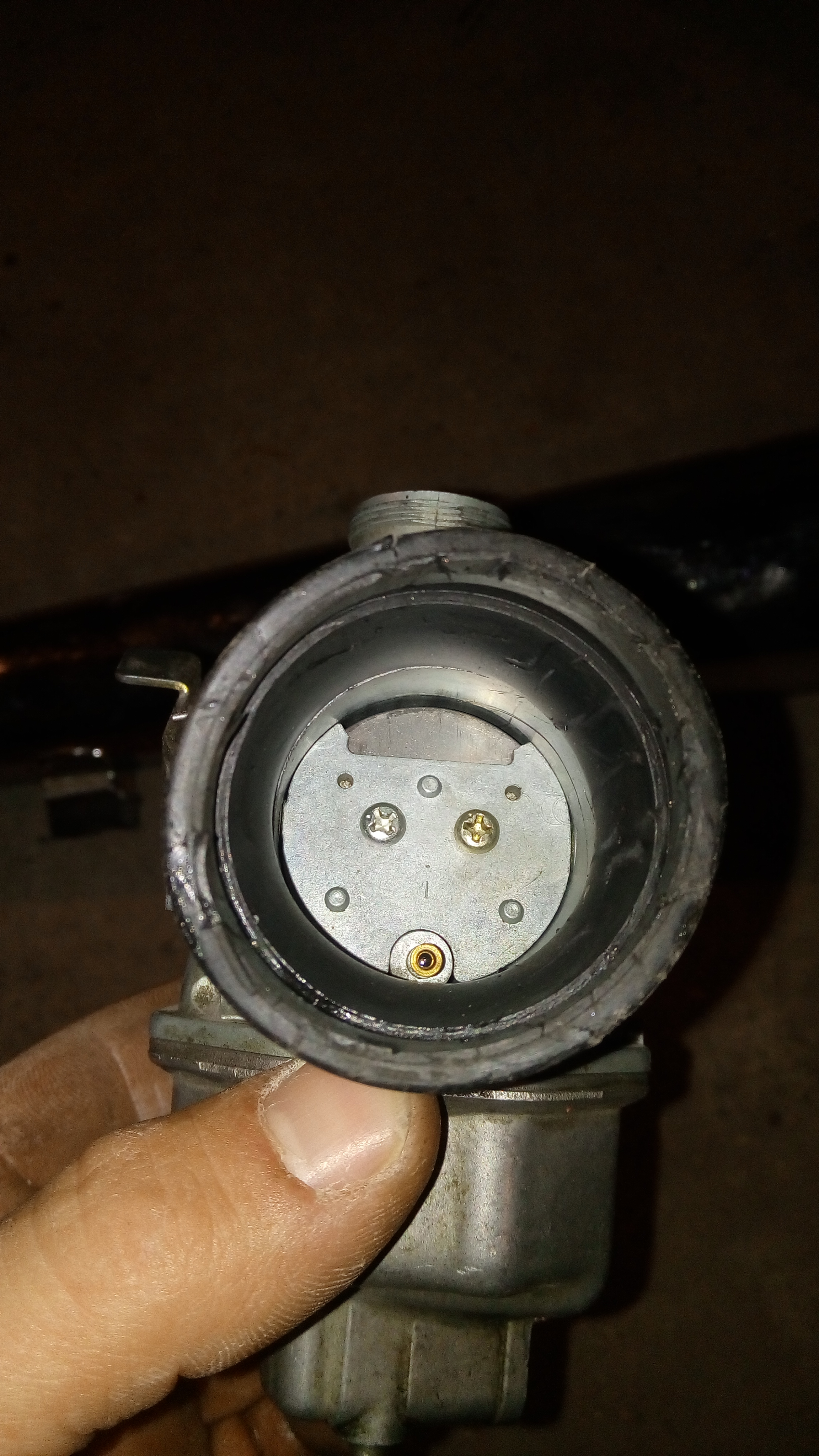

Taka sytuacja z dzisiejszego popołudnia, silnik na szczęście "przeżył" chociaż zamienił się w grzechotkę.
ory keihin z 78r.
ory keihin z 78r.
Odłamało się około 2-2,5cm rantu przepustnicy ssania. Dwa odłamki wygrzebałem z cylindra, część znalazłem w kolanku, resztę słychać w tłumiku. Na szczęście stało się to przy ruszaniu z miejsca.

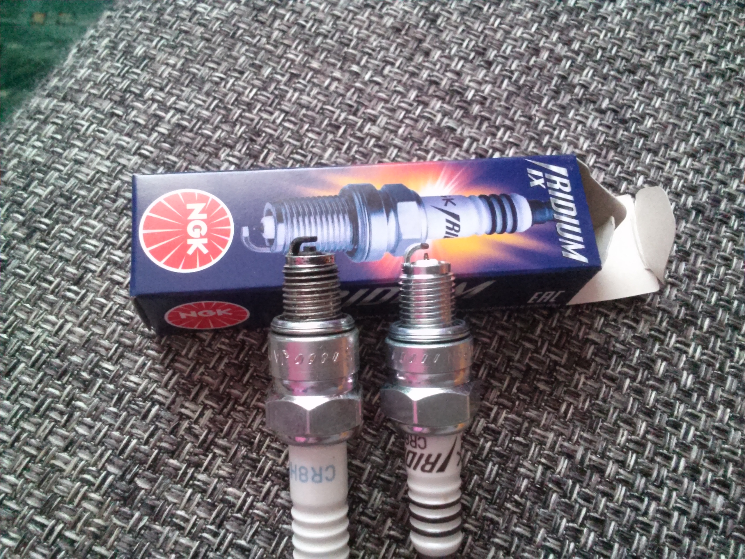

Na razie założyłem zwykle denso ale wkrótce je zamontuje. Są drogie ale od początku przygody z małą hondą wyszło już ok 10kpl świec ngk.

Swiece irydowe zamontowane, troche pojeżdżone, ciekawe jak będą sie spisywały. Dodatkowo wyprostowane, odmalowane ory podnózki. Składanę były niezłe ale z braku punktu odniesienia przy składaniu hondy nie do konca trafiłem z wysokością. Teraz jest OK. Skoro już majstrowałem przy ergonomii to pogiąłem kierownicę. Tej zmiany nikt nie zauważy ale teraz jest około 3cm na stronę węższa a manetki pod korzystniejszym kątem. Miało byc wiecej ale przeszkadza pompa hamulca, której w oryginale nie ma. W razie czego mam druga kierownicę.

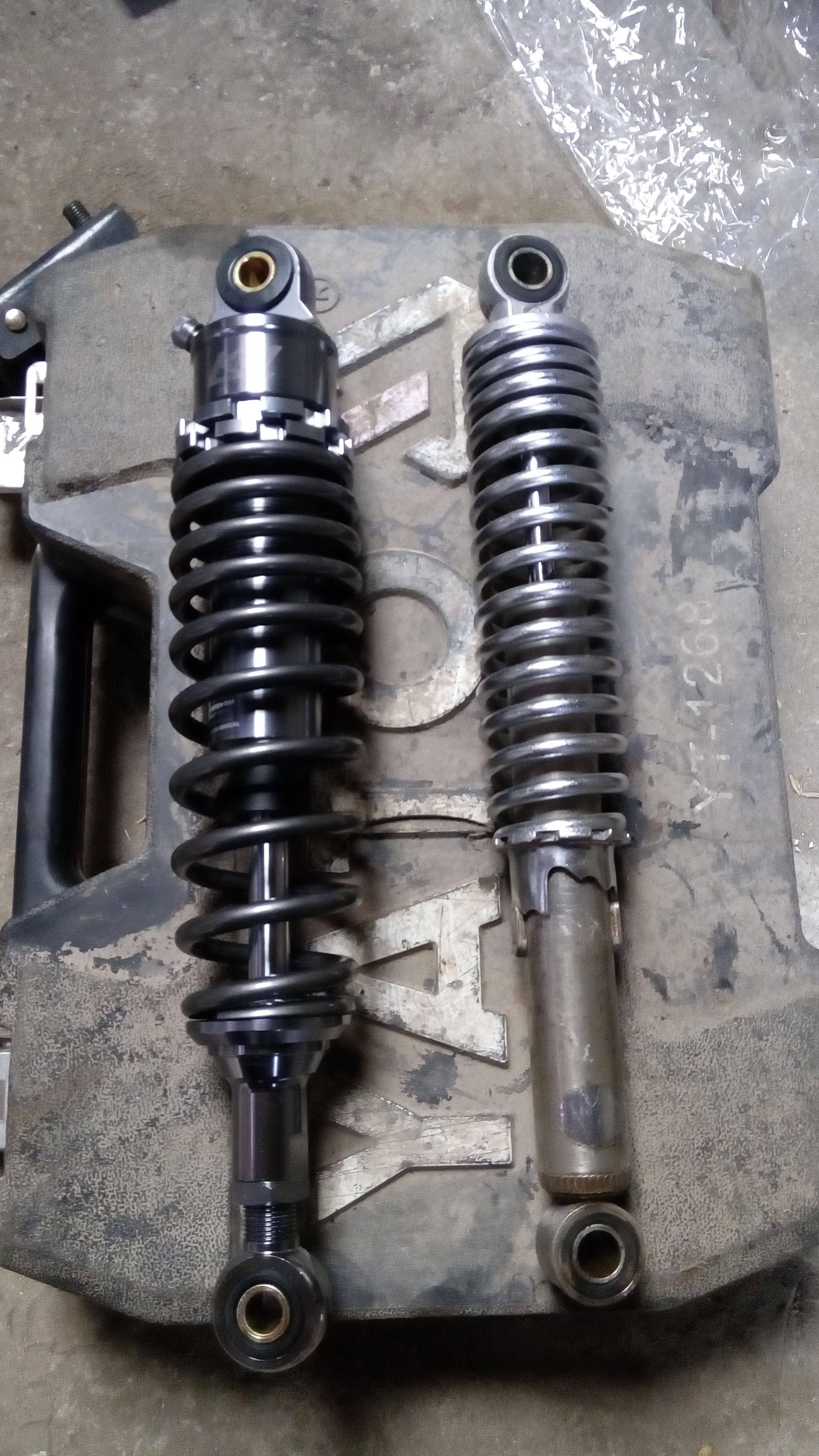

W ory amortyzatorach po prawie 40 latach puściło uszczelnienie i wyciekł olej. Zakupione gazowo-olejowe stylistycznie pasują może tak sobie ale za to zupełnie inaczej się jeździ. Z reszta wygląd amorów poprawie zimą.

Montaż świec irydowych rozwiązał problem z częstą wymianą świec. Do kompletu został wymieniony kondensator na nowy. Iskrzenie na platynkach zostało prawie zlikwidowane. Elektroniczny zapłon na razie łapie kurz bo nie znalazłem sensownego sposobu na wykręcające się śrubki. Po prawdzie nie chciało mi się ...

Naprawiłem jeszcze centralną stopkę i wymieniłem amortyzatory. I tu miłe zaskoczenie bo jeździ sie na nich bardzo wygodnie i pewnie.

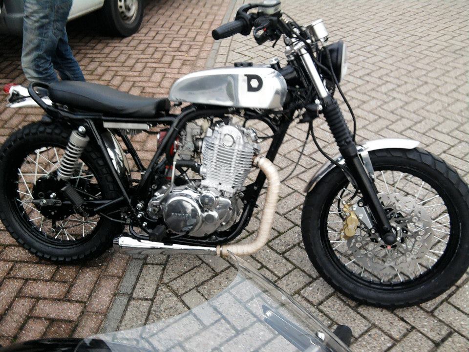

Oglądałem w necie projekty cafe racerów i wygladają całkiem spoko, zwłaszcza na szprychowych kołach (same koła szprychowe do tego modelu to trudny temat ale może kiedyś o tym wspomnę).
Moim zdanie trochę szkoda przerabiać ten model na cafe racera.

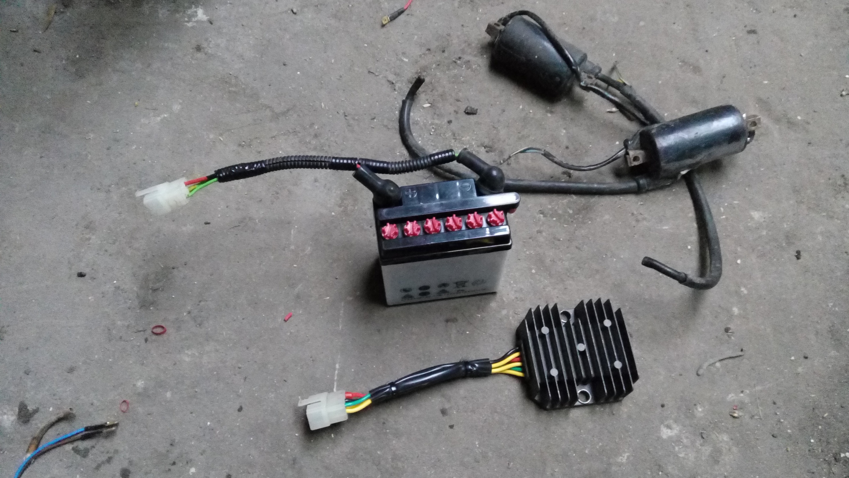

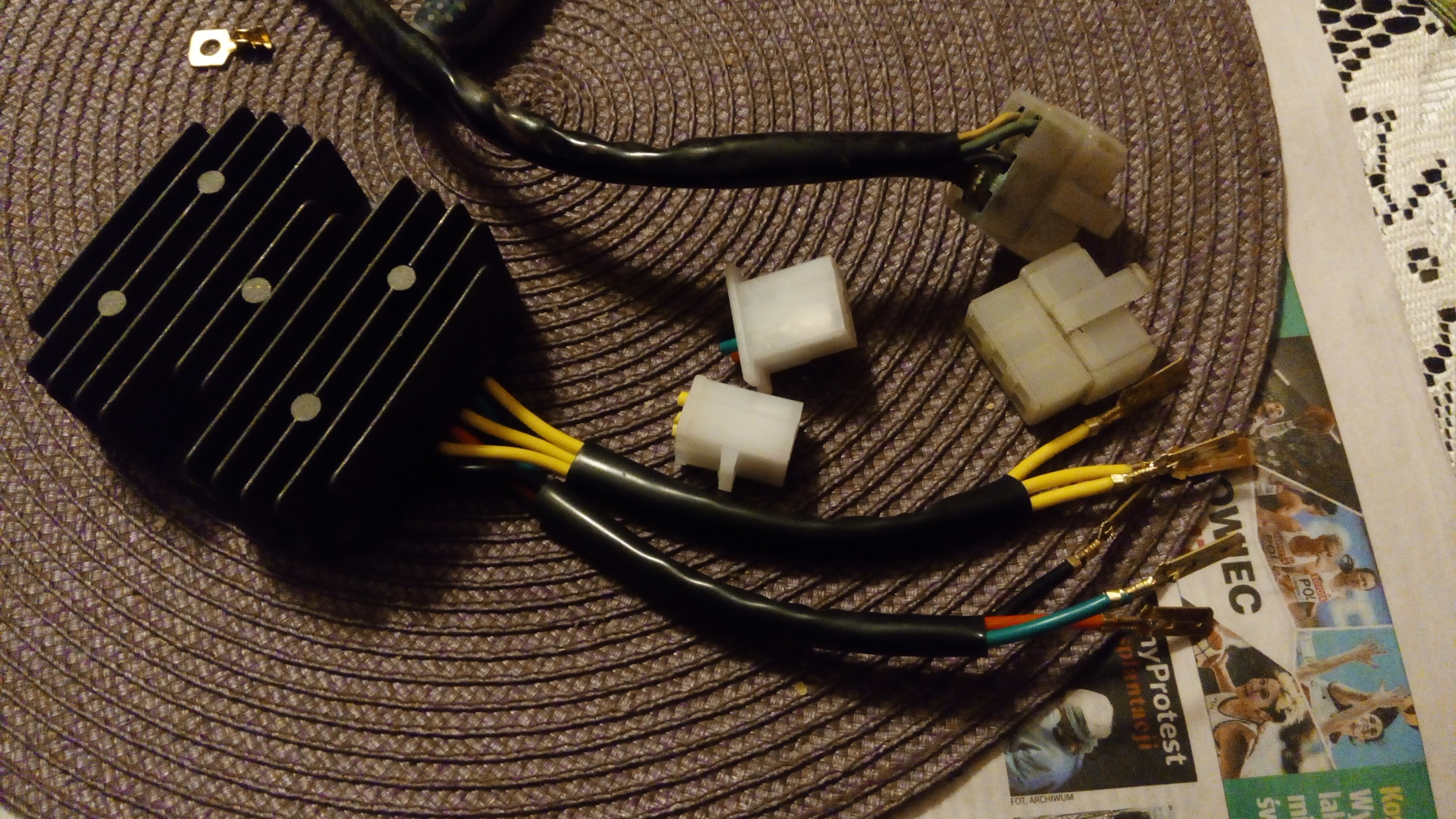

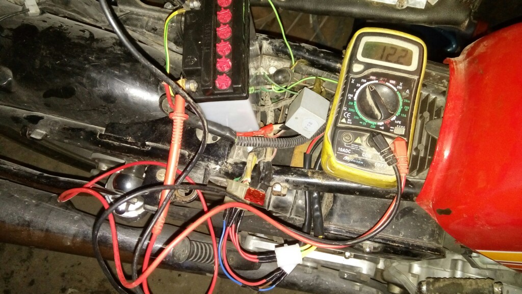

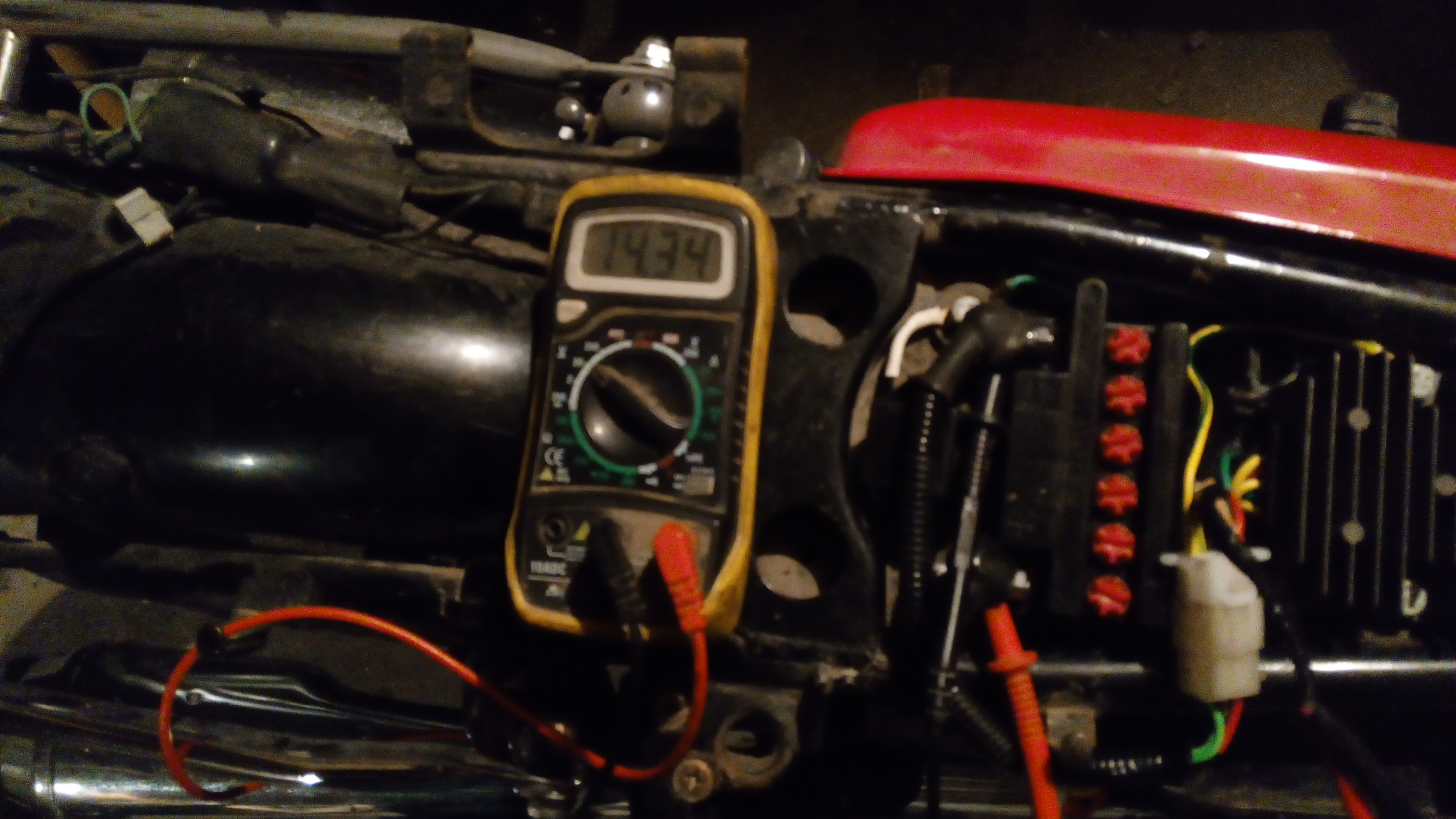

Instalacja elektryczna przerobiona na 12V, operacja dość prosta. Moc odbiorników tj. żarówek pozostała taka sama jak przy zasilaniu 6V, oprócz kierunkowskazów bo tutaj na razie są zamontowane żarówki 21W zamiast 10 watowych.
Z plusów to na pewno sam fakt przejścia na 12V i możliwość zamontowania dodatkowych akcesoriów np. ładowarka telefonu/kamerki itp., normalnie dostępne żarówki, wreście cewki z wymiennymi przewodami WN zamiast prawie 40 letnich oryginałów, wyraźne swiatła kierunkowskazów i moje lepsze samopoczucie.
Z minusów to na pierwszym miejscu pojemność zastosowanego akumulatora skutecznie ograniczona dostępną przestrzenią. Pojemność 3aH i 25A to nie wiele więc mam nadzieje, że alternator nie zabiję go za szybko. Większe aku ledwo mieści się w rame pod siedzeniem, dodatkowo trzeba jeszcze by pociąć i wyklepać puszkę filtra powietrza.
Drugi minus to ładowanie akumulatora osiąga maksymalna wartość przy trochę wyższych obrotach niż ma to miejsce przy instalacji 6V.

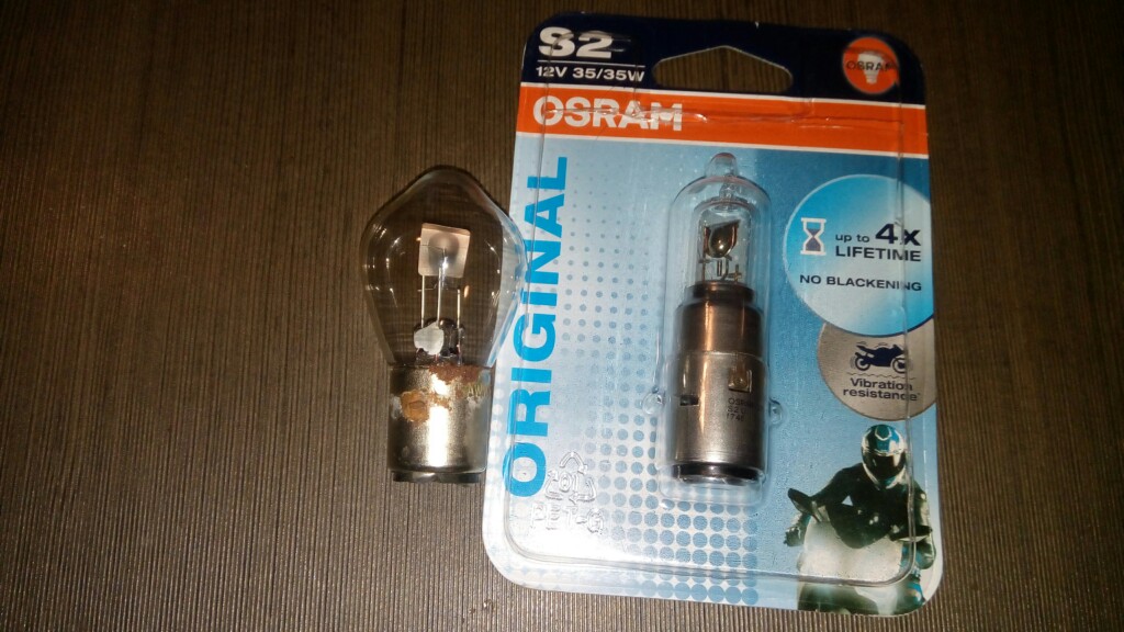

Bosma 6V 35/35W kontra Osram 12V 35/35W. Bosma jest tragicznej jakości.
Na roboczo
Na roboczo
elementy gotowe do montażu
