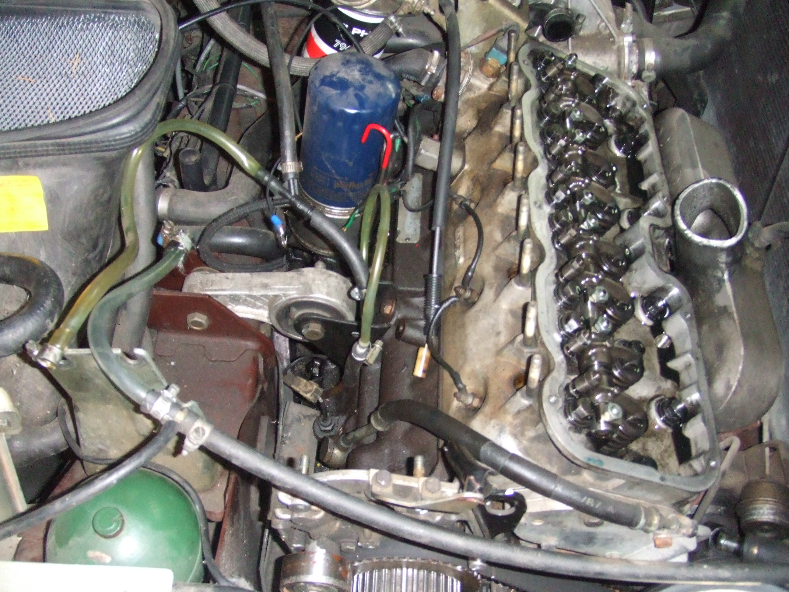

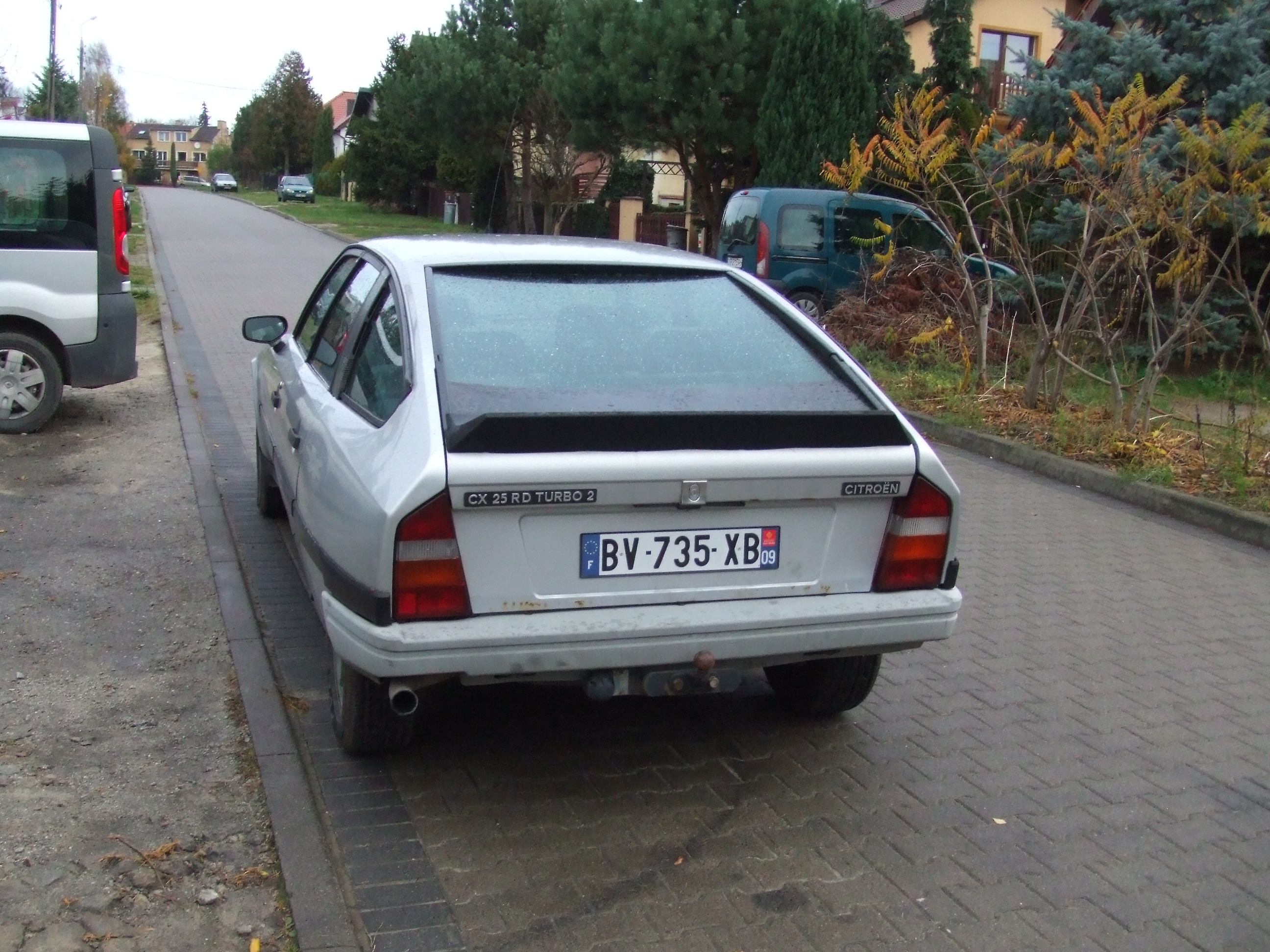

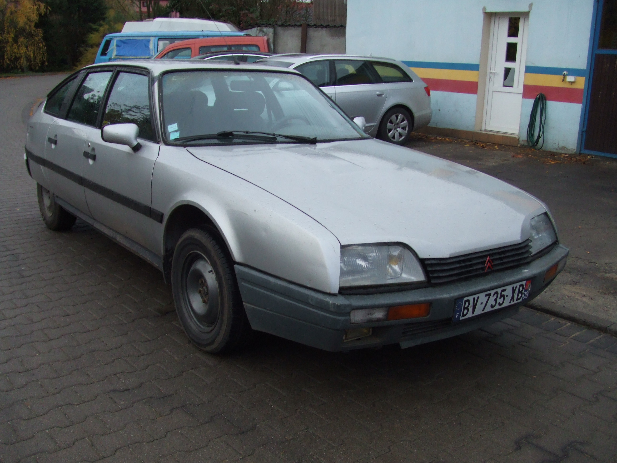

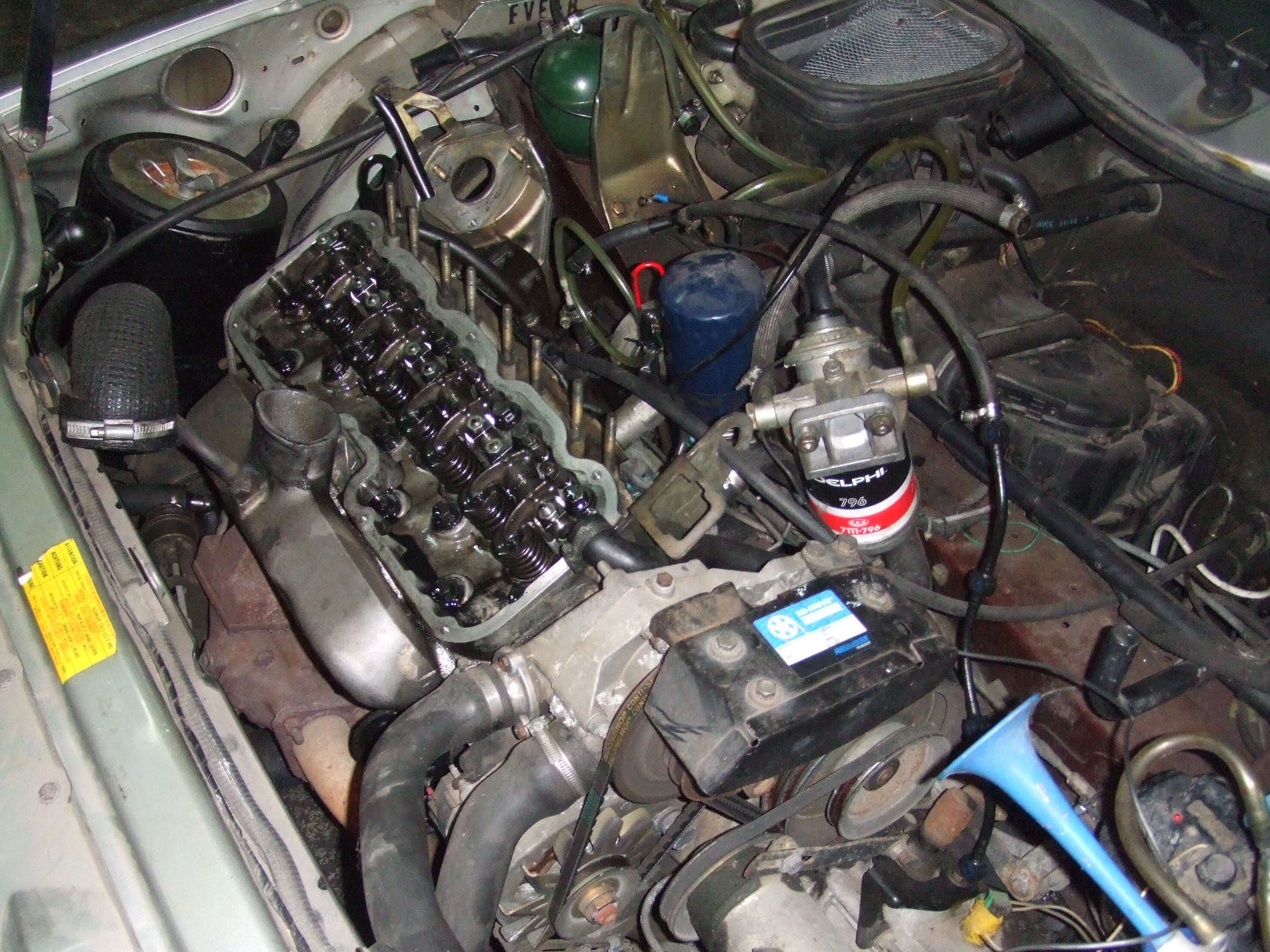

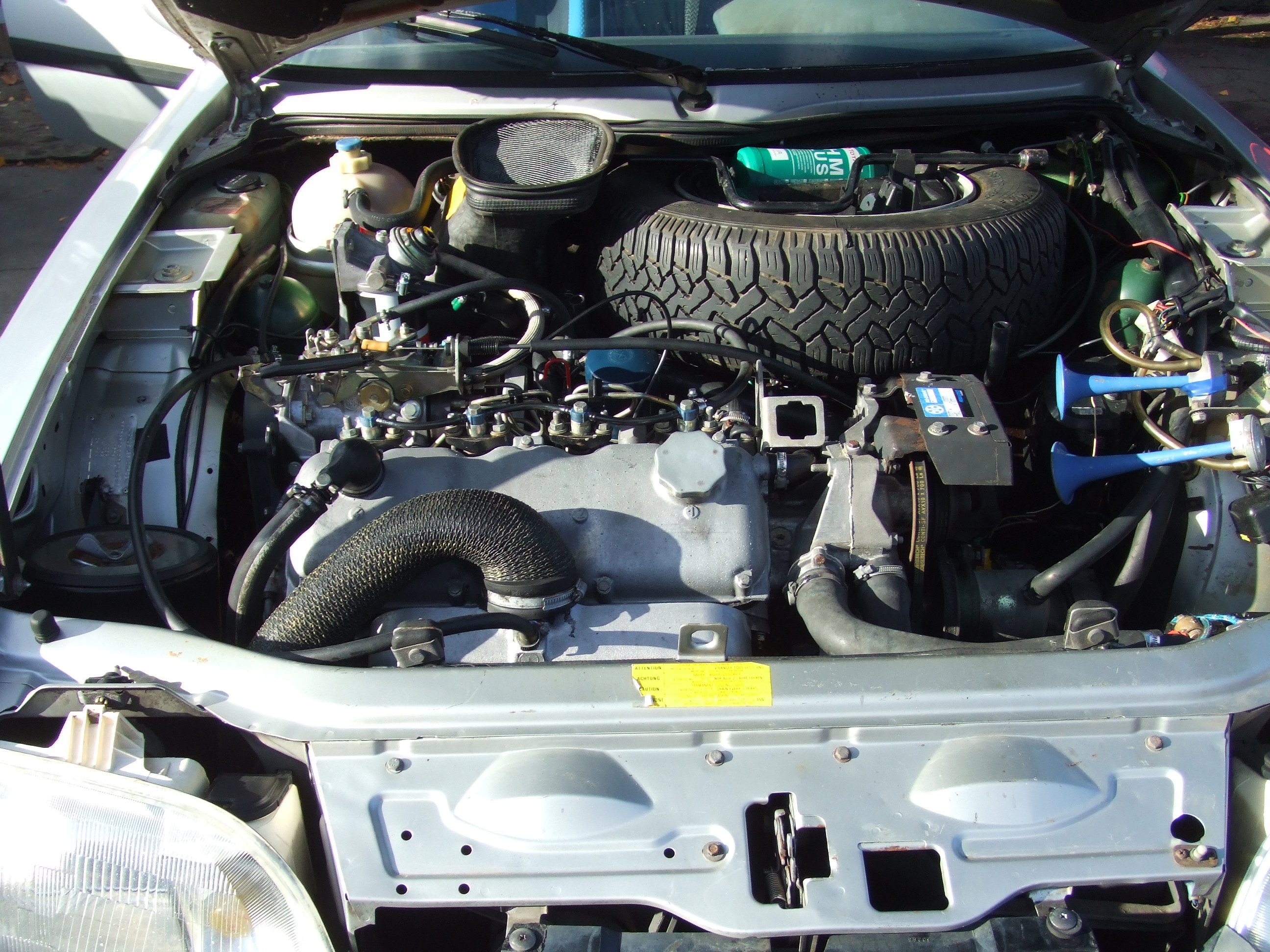

Przypadkowo kupiłem CX-a 8)7

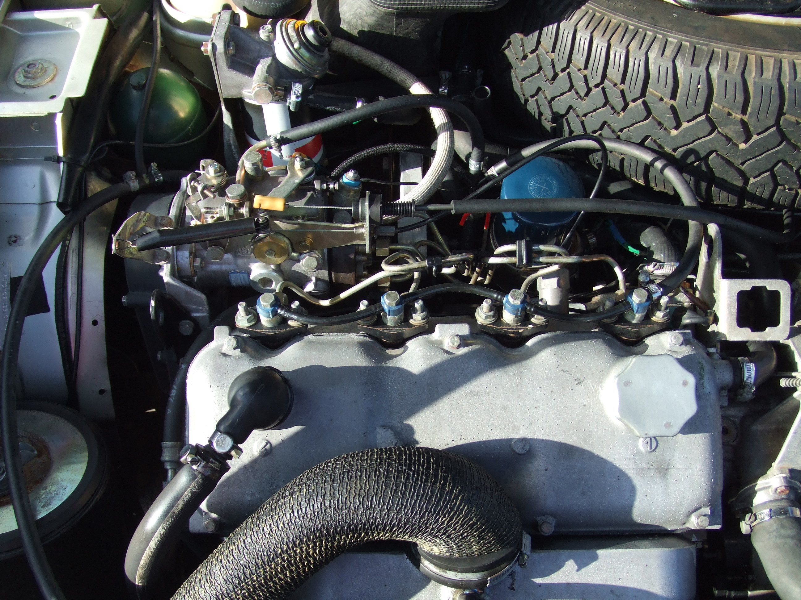

Jest to 88 rok 2.5 turbo diesel, 436 tys km _O_ Auto stało 1.5 roku w krzakach, ale jest bardzo zdrowe.

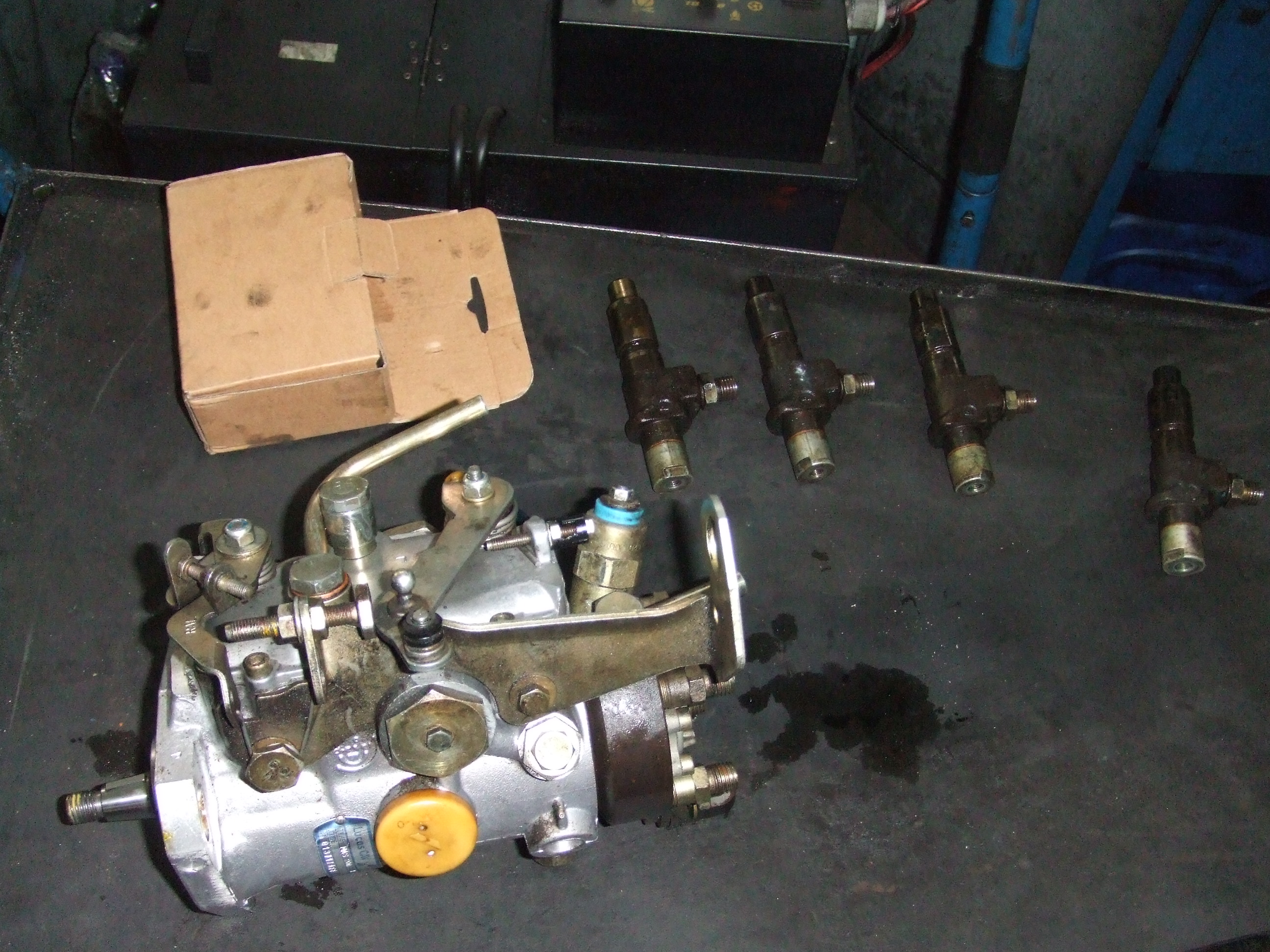

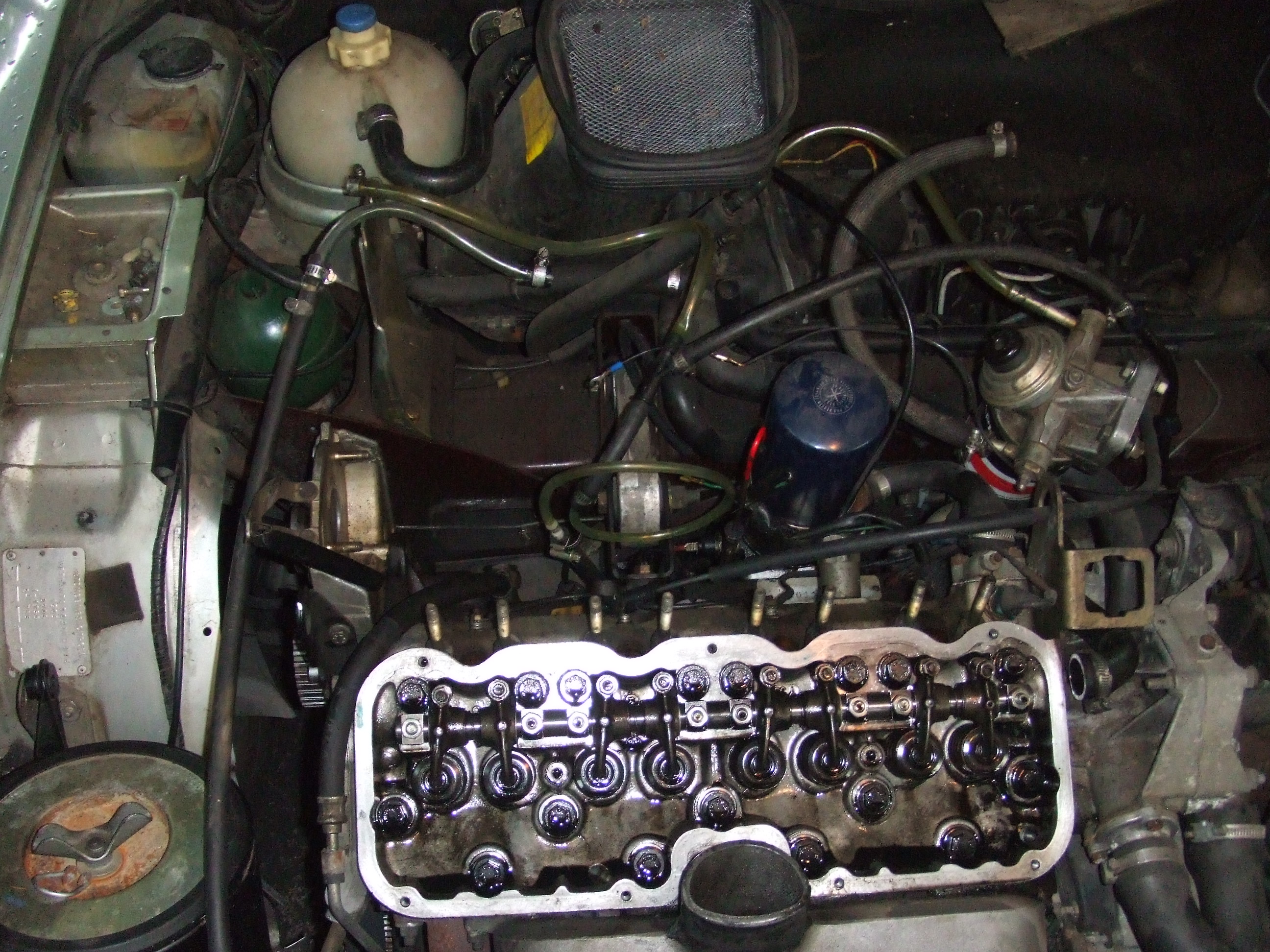

W silniku ktoś wymieniał rozrząd i poprzestawiał fazy, są dwa paski jeden obsługuje wał korbowy, wałek rozrządu i pompę olejową, a drugi napędzany kołem wałka rozrządu napędza pompę wtryskową.
Z pierwszym nie było problemu bo są znaki na kołach i na pasku, gorzej było z drugim pompę ustawia się wkręcając zegar w pompę, którego oczywiście nie posiadam . Więc z 15 razy zakładałem pasek zapalałem, przestawiałem o ząbek i w końcu zaczął normalnie chodzić, okazało się że z pompy wtryskowej leje się z każdego miejsca. Poszła do uszczelnienia, a wtryski do wyczyszczenia i regulacji, przy okazji wyregulowałem zawory.Po złożeniu i jeździe próbnej okazało się że cooler jest nie szczelny, także został uszczelniony i wreszcie auto jeździ.

Silnik OHV?
P205
daro
Posty: 406
Login tlen: daro406
Lokalizacja: wrocław
Re: Citroen CX Turbo 2
Post autor: daro »
Tak, trochę archaiczny :shock:

Powiem Ci że to auto ma coś w sobie jest piękne, bardzo mi sie podoba ten egzemplarz. Silniczek dopracowałeś wygląda jak nowy z fabryki...

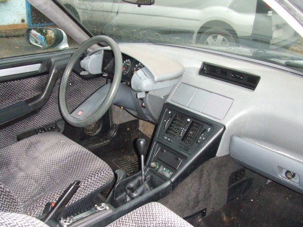

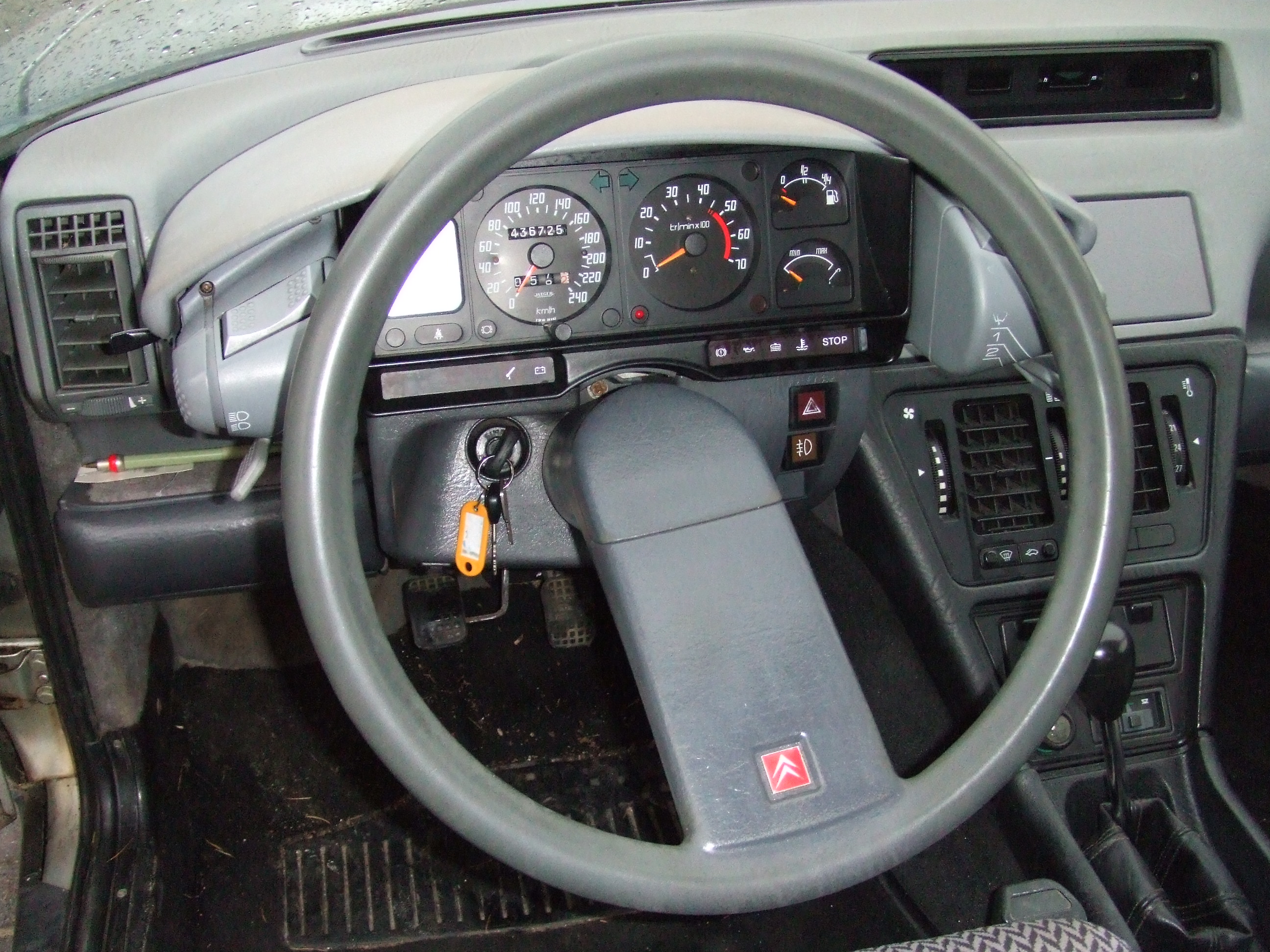

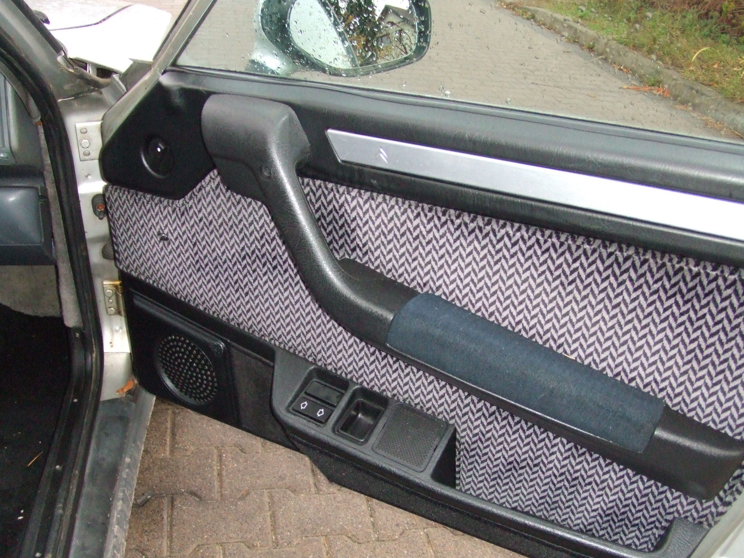

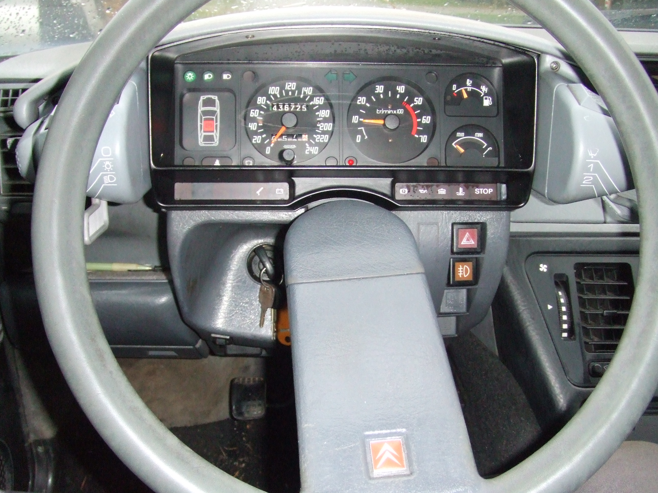

Plan na auto jest prosty doprowadzić żeby było w bardzo dobrym stanie wizualnym i połykać kolejne kilometry. Technicznie jest w bardzo dobrym stanie, poprzedni właściciel dbał o auto, wszystkie tarcze i klocki nowe, zawieszenie zero luzów, opony igła 2013 rok, hydraulika w idealnym stanie żadnych wycieków. Sfery i akumulator ciśnienia wymienione 2 lata temu faktura na 350 eur 8)7 .Super sprawa z tym wspomaganiem diravi :shock: , trzeba się przyzwyczaić do deski rozdzielczej nie wszystko jest tam gdzie w normalnych autach 8)7
Najbardziej wkurza mnie włącznik kierunkowskazów, trzeba do niego sięgać i jeszcze sam się nie wyłącza po co zmieniać coś co jest dobre :?:

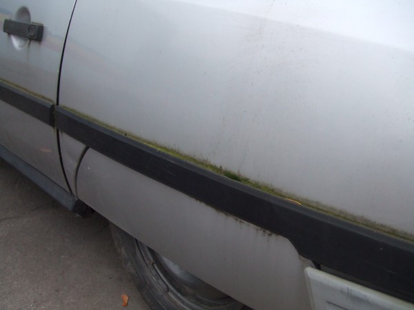

- zlikwidowanie trzech małych ognisk korozji słupek, podłoga pod nogami pasażera i pod akumulatorem.

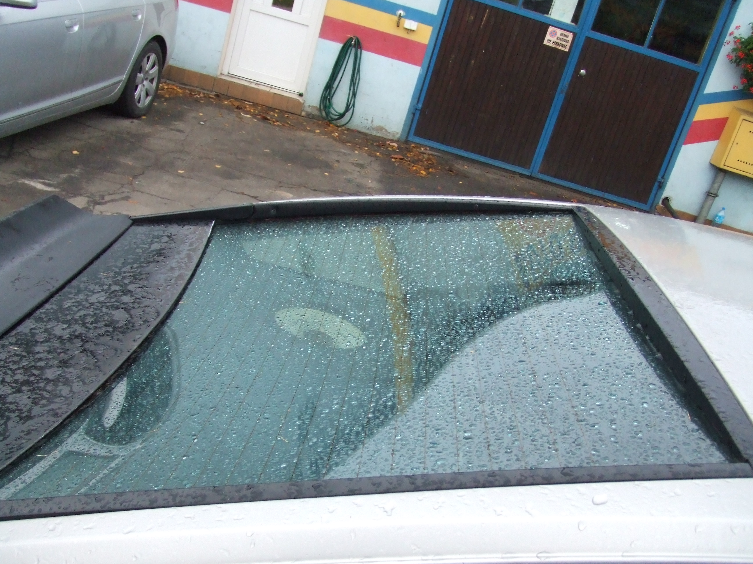

-montaż rolety na tylną szybę o taką
https://www.google.pl/search?q=citroen+ ... QcYNUOM%3A

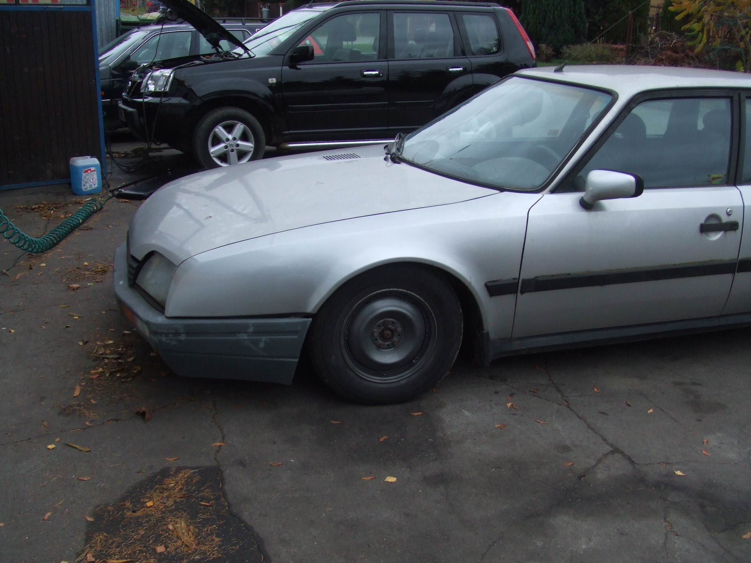

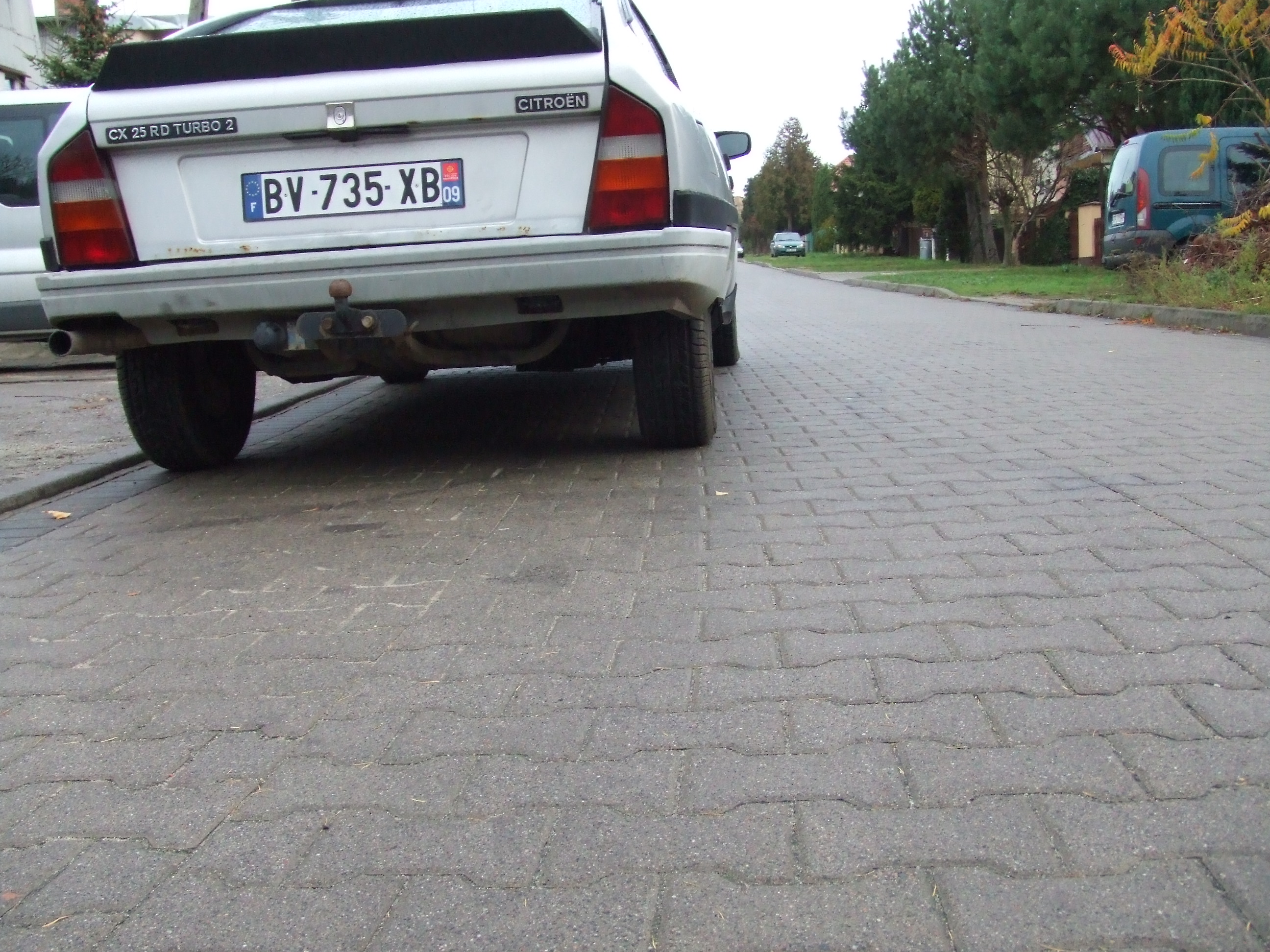

Tylne zawieszenie węższe niż przednie.

Poezja ;-)

Ta deska jest świetna!
Tylko francuzi mogli wpaść na coś takiego :D
Szczególnie przeniesienie dźwigni kierunkowskazów na przyciski

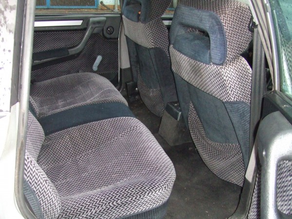

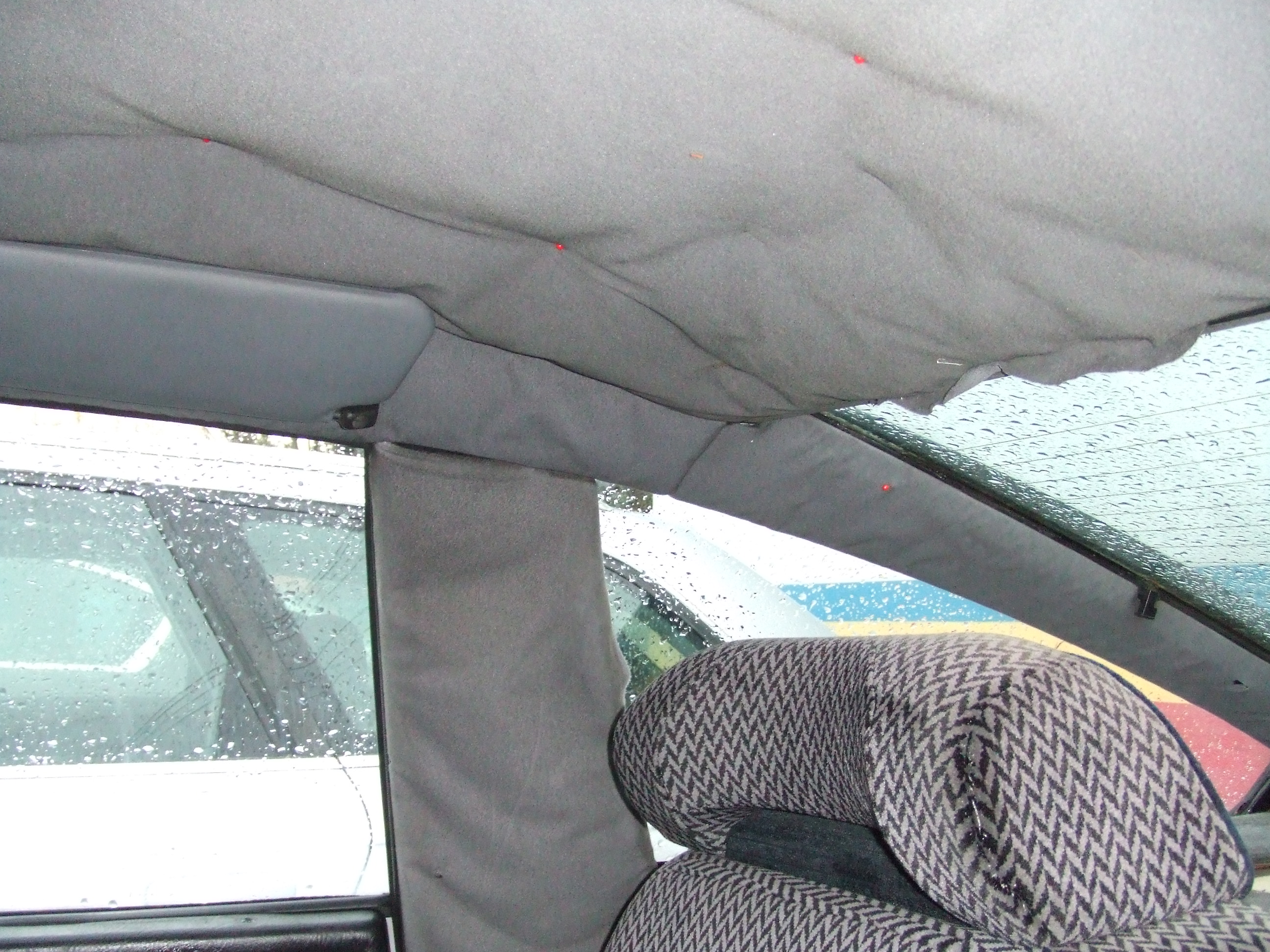

Niesamowity :Y I ta pikowana podsufitka :D Może w tym roku będę w Jarach to podjadę na żywo zerknąć.

nowak68 pisze:Niesamowity :Y I ta pikowana podsufitka :D Może w tym roku będę w Jarach to podjadę na żywo zerknąć.
To kiedy przyjeżdżasz? Póki śniegu niema.
