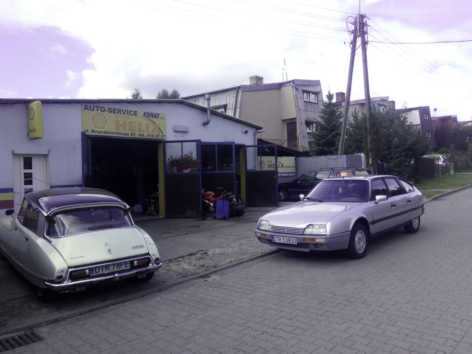

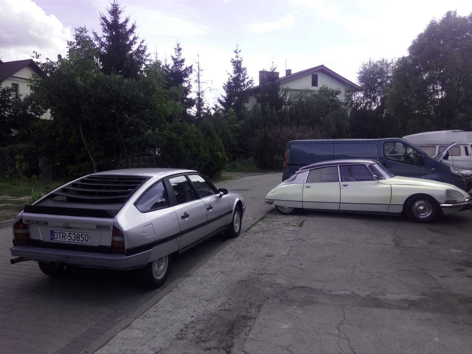

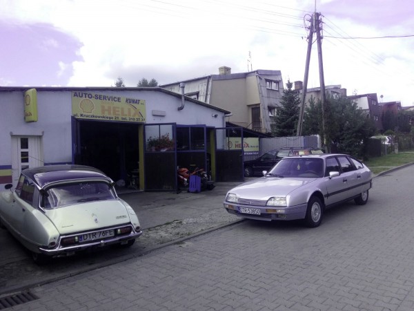

Dwie cytryny :lol:
simon3
Posty: 1083
Re: Citroen CX Turbo 2
Post autor: simon3 » 19 wrz pn, 2016 12:12 pm
Kupiłeś DS'a? :shock:

W sumie to trzy i wszystkie cudne 8)
Indjana
Posty: 506
Posiadany PUG: CJ
Post autor: Indjana » 19 wrz pn, 2016 1:02 pm
DS em się nie chwaliles jeszcze, poka więcej!

simon3 pisze:Kupiłeś DS'a? :shock:
Niestety nie :(
To auto klienta serwisuje je :lol:

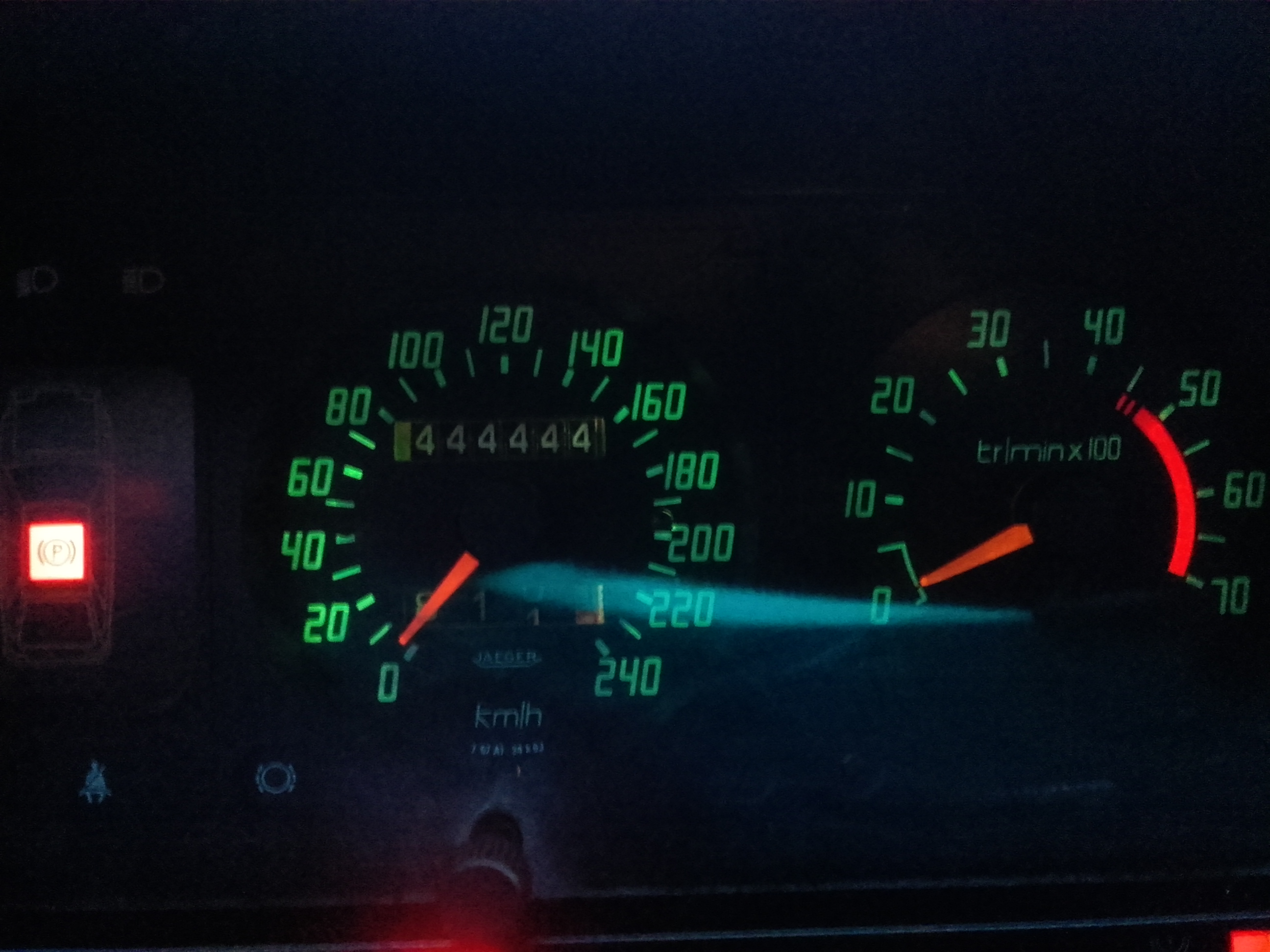

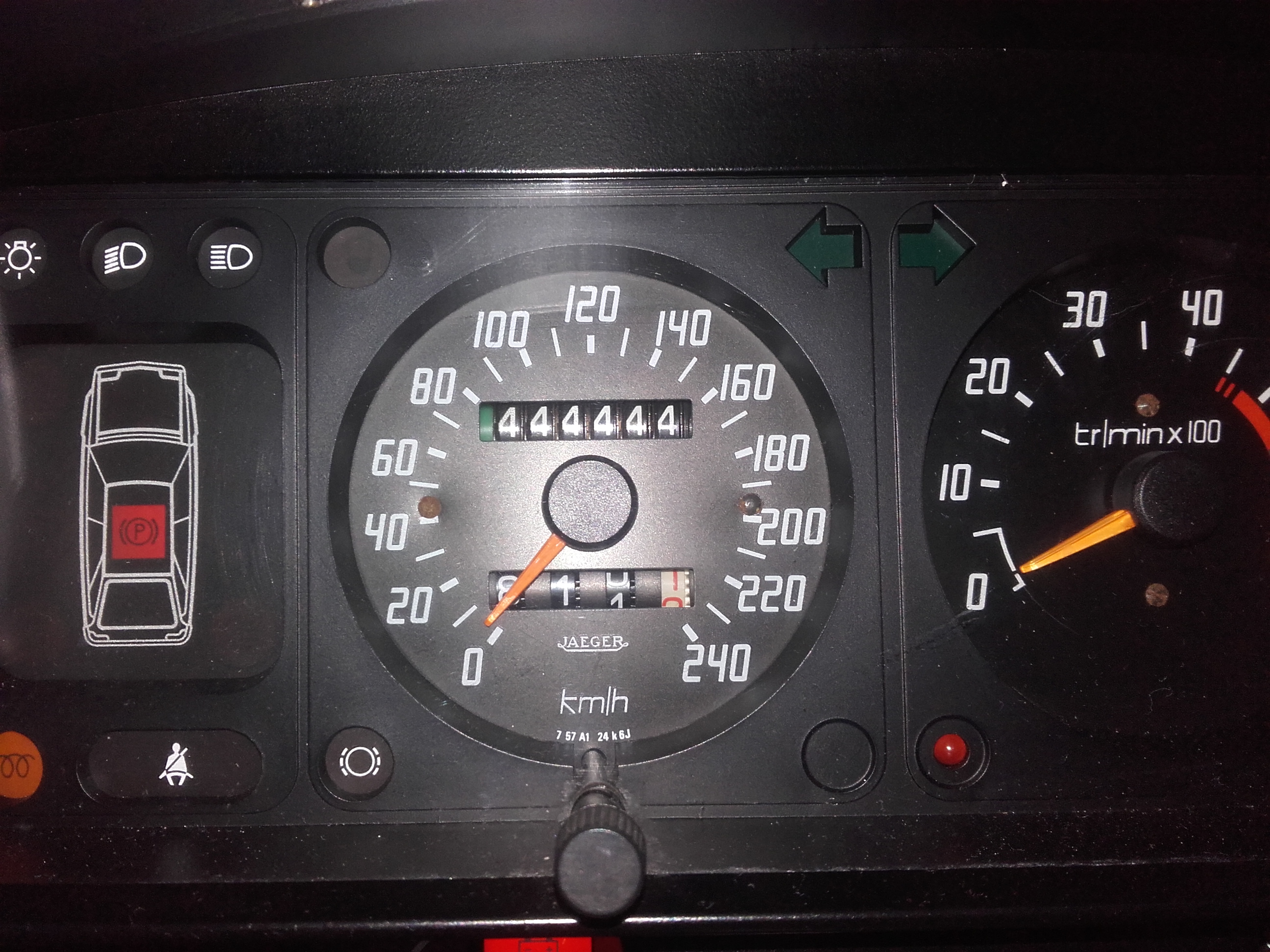

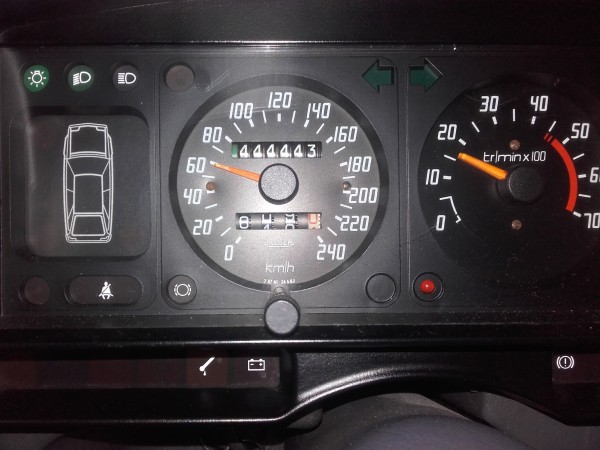

Taki dumny przebieg wyskoczył na liczniku :P ,
auto użytkowane codziennie, ostatnio nawet byłem z ekipą w Wawie na barbórce, a w piątek brat jedzie do Niemiec na święta. Jak na razie żadnej awarii.

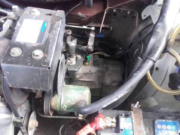

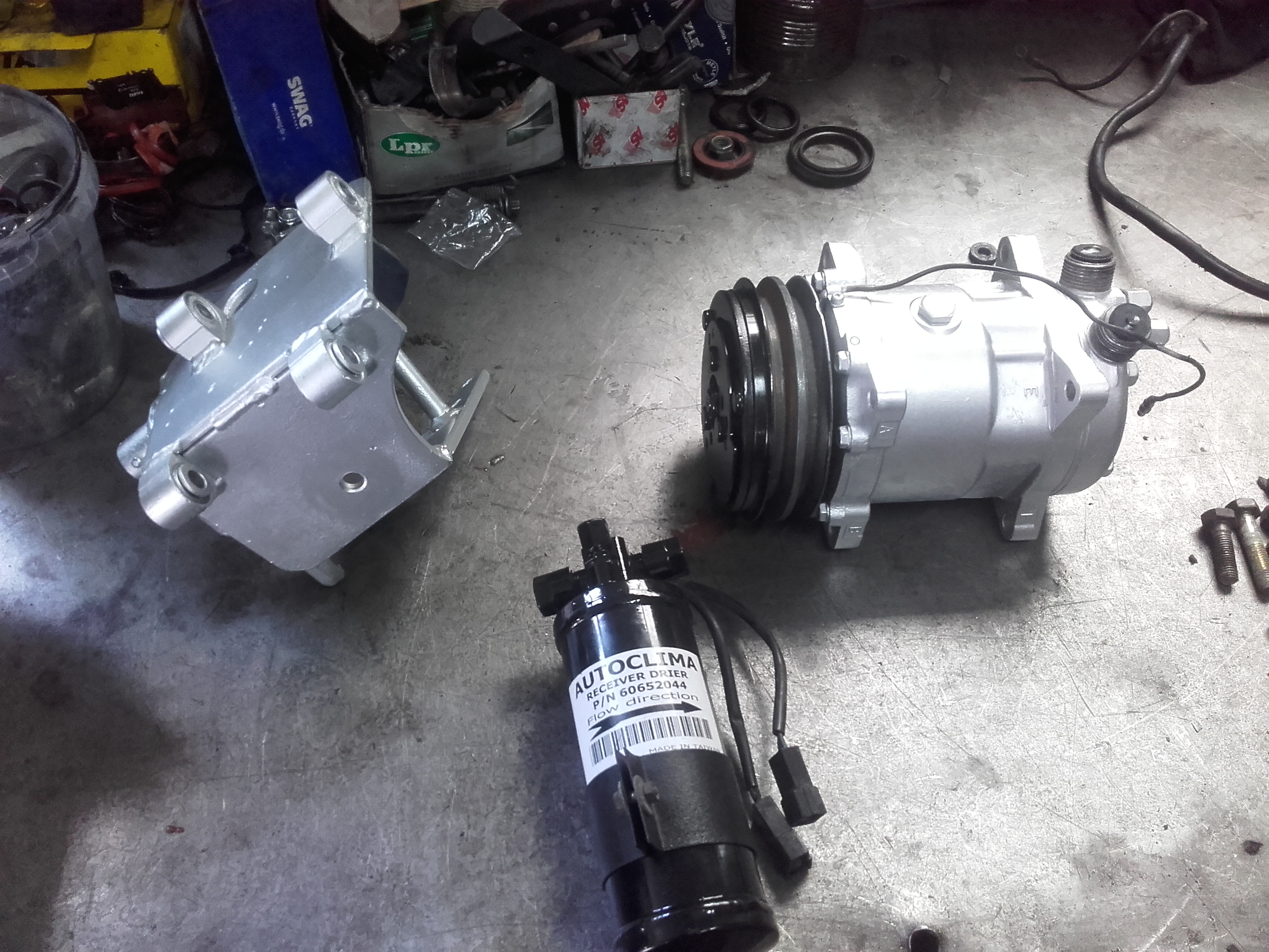

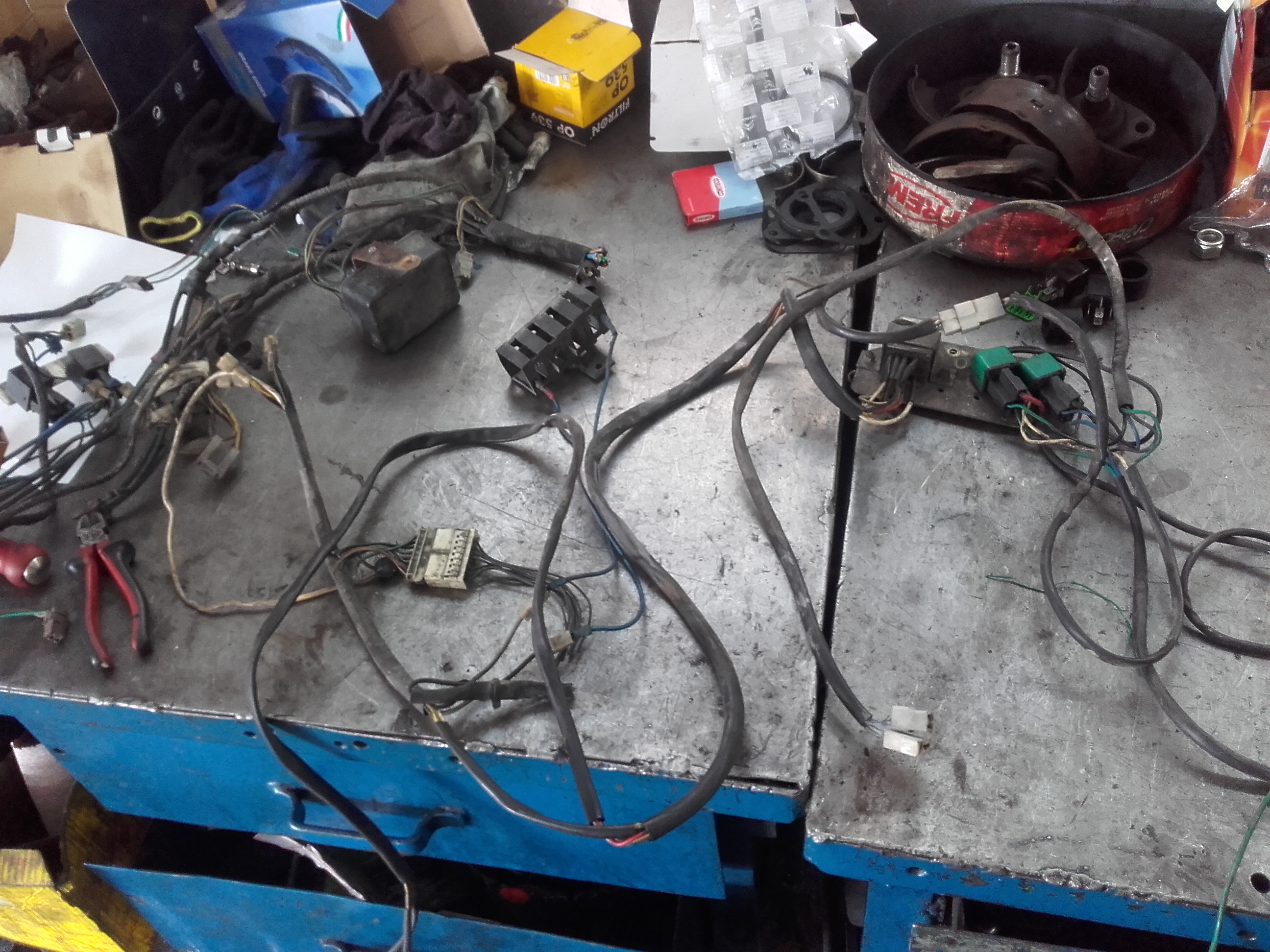

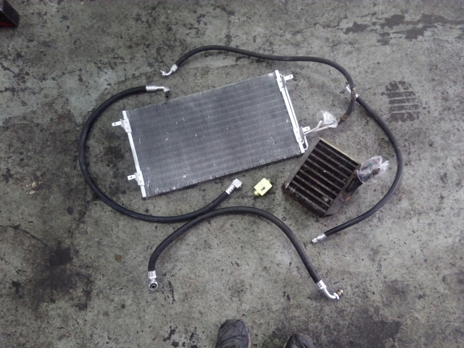

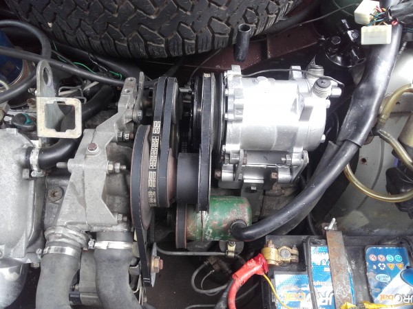

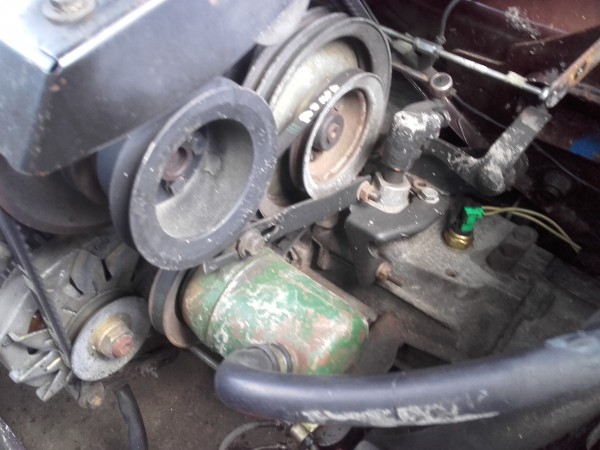

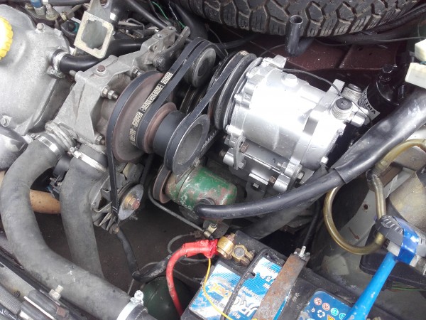

Przyszedł czas na podniesienie komfortu podróży :lol:
Zestaw osobiście wymontowałem z CX-a który szedł na złom, kompresor dostał nowe uszczelnienia, łożysko,olej i porządnie wypłukany z resztki R12. Przewody, skraplacz i parownik również wypłukane z R12, osuszacz oczywiście nowy, układ będzie pracował na R134.

Post autor: pawel » 22 wrz pt, 2017 9:35 am
Ten zespół napędu pasowego ... :)
