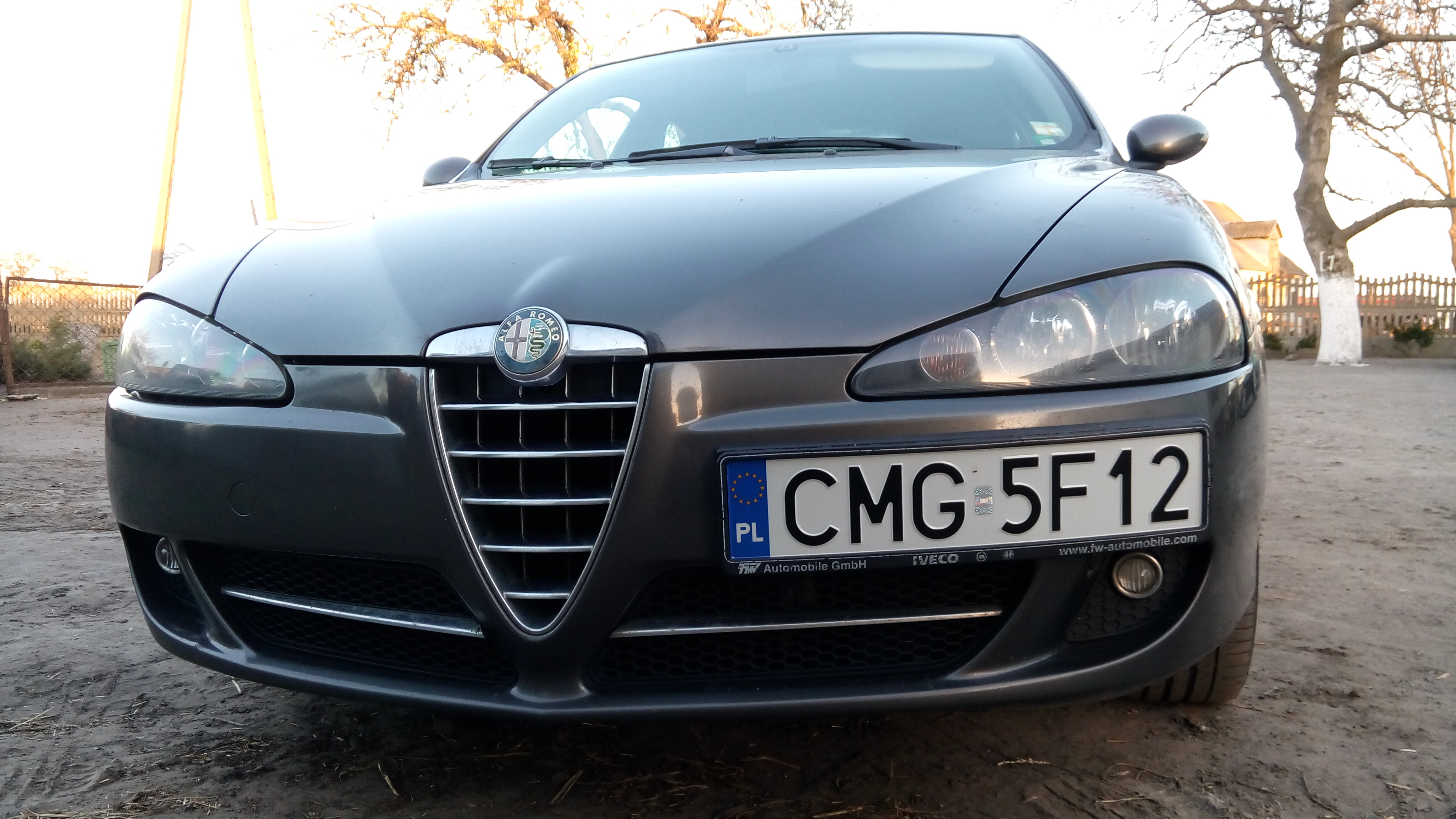

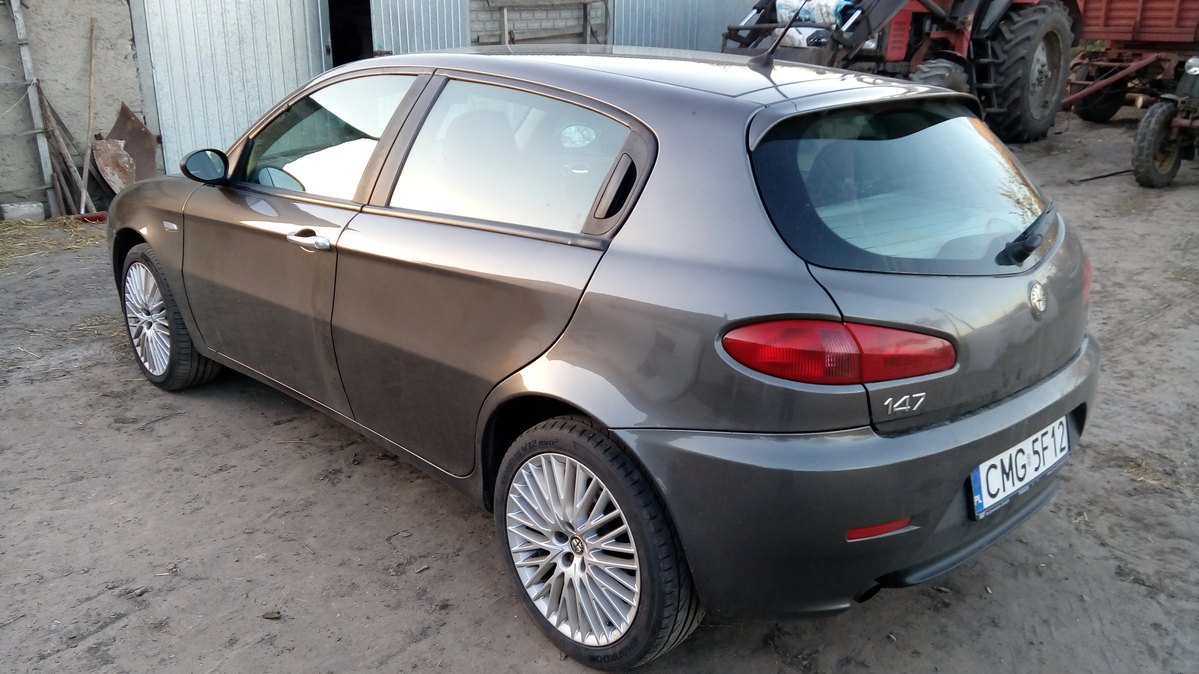

Post autor: krzyska » 21 kwie czw, 2016 9:05 pm
Fiacior kupiony na szybko, dosłownie. Ładne zdjęcia to pojadę sobie obejrzeć. W portfelu 4 złote, starczyło na baterie do miernika lakieru. Wyposażony troche ubogo, bez skóry, tempomatu, czujników deszczu, nawet elektryka niepełna. Może to i dobrze bo nie ma co się zepsuć.
Minimum wyposażenia w postaci klimatronika, telefonu, nawigacji, fabrycznego lakieru i szyb jest.
Na początek wymieniony olej, linki ręcznego, prawy górny wahacz, reanimowany mechanizm tylnej wycieraczki i zamek w drzwiach.
Jeździ to to całkiem przyjemnie, jedynie przy tankowaniu czuję sie nieswojo. Dizel i auto osobowe jakoś mi nie pasują.
Titan Grey
Titan Grey
Włosi też mają poczucie humoru. Instrukcja obsługi auta liczy 287stron. Instrukcja obsługi do nawigacji 257stron 8)7

Byle nie automat selespeed ;-)
Poza tym ładna alfetta :-)

Fajnie, że 5 furtek. Tego mi brakowało w mojej. Jeśli jeździsz na dłuższych trasach, a nie po mieście, to będziesz zadowolony z tego diesla. Ja się z powodu krótkich tras borykałem z zapchanym EGR. Po częściowym zaślepieniu tego ustrojstwa jest dobrze, ale minimalnie wzrosło spalanie. Jaka to wersja silnika?

5,4? Fajny wynik. U mnie rzadko obserwowany, bo głównie w korkach się tłukłem i z tego też powodu szósty bieg u mnie jest prawie nie używany, a i z pełni mocy też prawie nie skorzystałem :(. Ta felga, to 17? Spoko wygląda.

Felgi na lato 17cali, zima na 15 calach.

Jak pracowałem w salonie jednej z japońskich marek, to było dokładnie to samo - instrukcje do systemu multimedialnego/nawigacji zajmowały tyle co instrukcje do większości modeli ;)
Fura fajna. Wizualnie nieco bardziej wolę tą sprzed liftu, ale poliftowa jest chyba znacznie bardziej dopracowana... Gratulacje :)

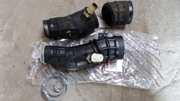

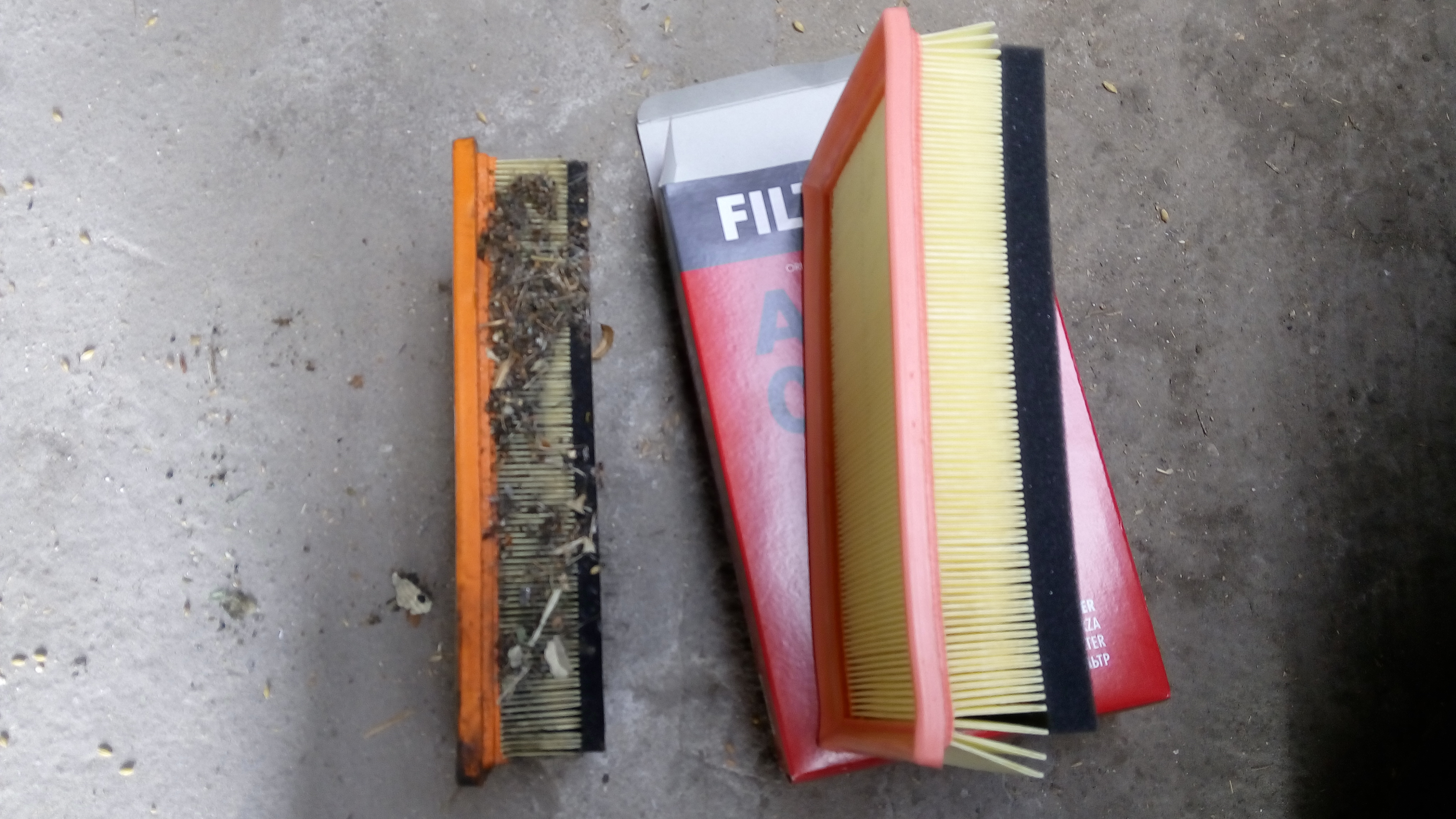

Post autor: krzyska » 14 maja sob, 2016 1:44 pm
Z cyklu pomyłek konstruktorskich.
Wymiana filtra powietrza zajeła mi prawie dwie godziny. Warto nadmienić, że to był ory filtr z pierwszego montażu.
Wymontować trzeba:
płyte pod silnikiem, obie rury powietrza od turbo, czujnik doładowania, przepływomierz powietrza, skrzynke bezpieczników i jeszcze jej wspornik. Dopiero wtedy można odkręcic obudowe filtra powietrza i wyjąć ja z mocowania. Powyższe operacje umożliwiaja uchylenie poktywy na tyle by w miare wygodnie i dokladnie zamontować wkład. Bez tego obudowa otwiera sie tylko na 2cm.
Wymiana filtra oczywiście od spodu auta a najlepiej z kanału bo bez podniesienia auta tam sie nie wsuniesz.
Oryginał
Oryginał
GTI_Efekt Masy Obrazek

Te "udogodnienia" po to,żeby zniechęcić właściciela do samodzielnej wymiany i kosić kasę na usłudze w aso :wink:

Podobnie jest Pugu 307 1.6 HDi (na szczęście już go nie mam...)! Żeby wymienić filtr powietrza trzeba ściągnąć wycieraczki, rozmontować podszybie, jakieś tam rury... No masakra 8)7

Filtr powietrza? W 308 1.6 HDI to takie proste...
https://youtu.be/fvFxfEWe3hs

Podobno wymiana w serwisie ok 40zł.
