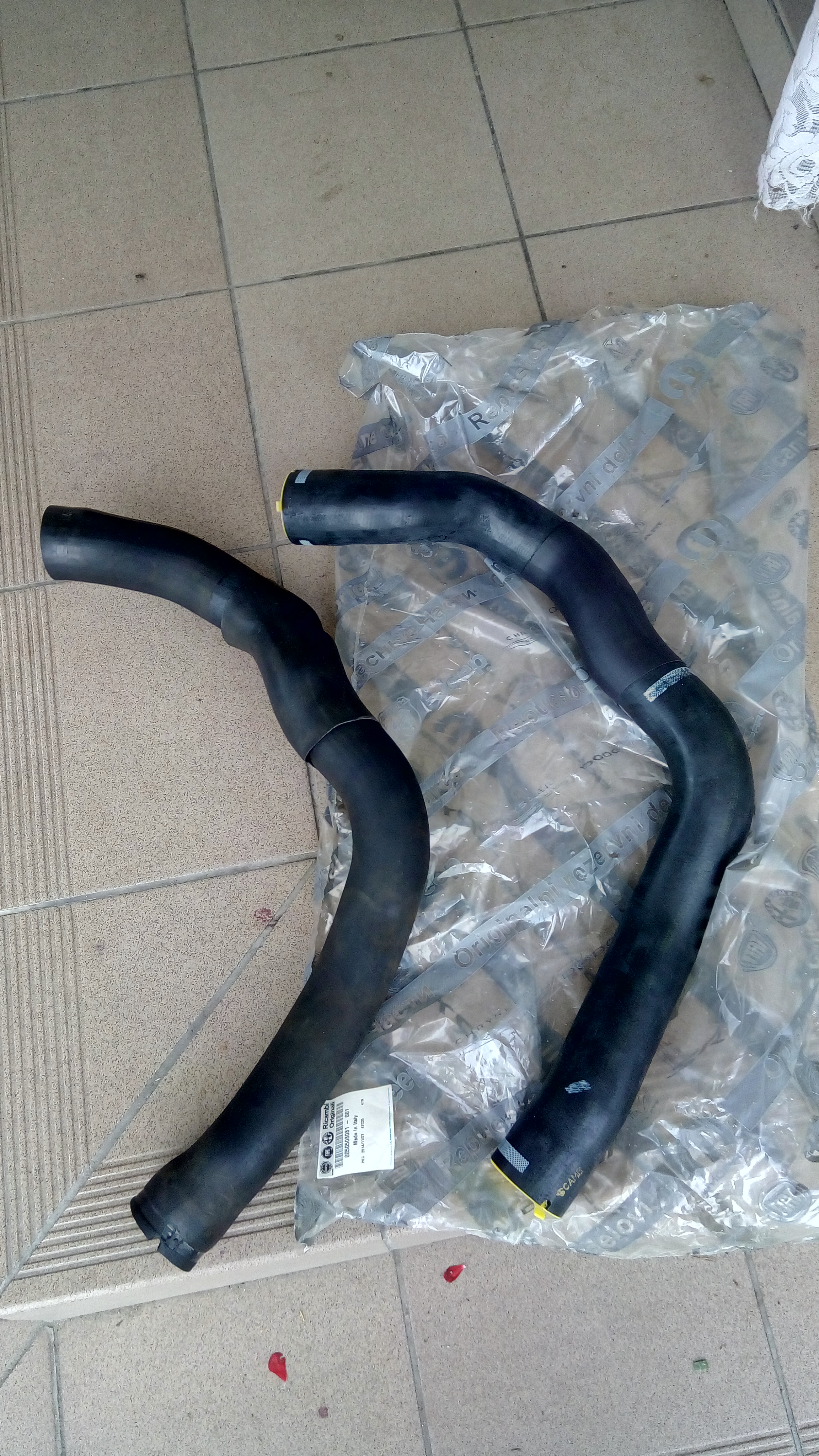

Popsuła się, turbo dmucha w atmosferę.

Któraś z rur pękła? Miałem to. :D Dziura była przy samym łączeniu, więc ją deko skróciłem..

Górna, skróciłem ile sie dało ale jest pęknięta wewnątrz i kwalifikuje się do wymiany

Zdaje się , ze jest taka sama jak w fordzie 1,8 tdci, mechanik mi założył od Alfy :D

adamwet1 pisze:Zdaje się , ze jest taka sama jak w fordzie 1,8 tdci, mechanik mi założył od Alfy :D
Wierzysz mechanikowi? 8)7
W weekend wlecą jeszcze nowe tarcze na tył. Ktoś założył nowe klocki ferodo do wyjechanych tarczy i to się nie zgrało jak trzeba
Nowy Ricambi Originali

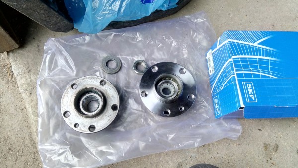

Wymieniona jeszcze tylna prawa piasta.

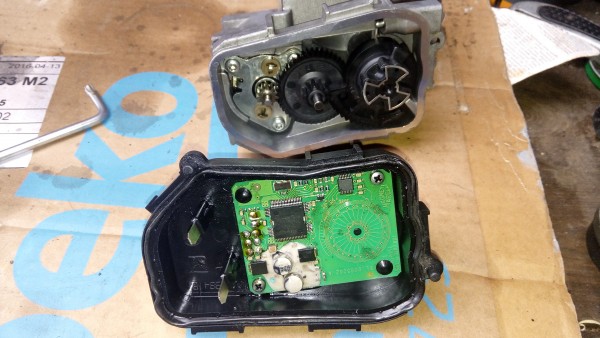

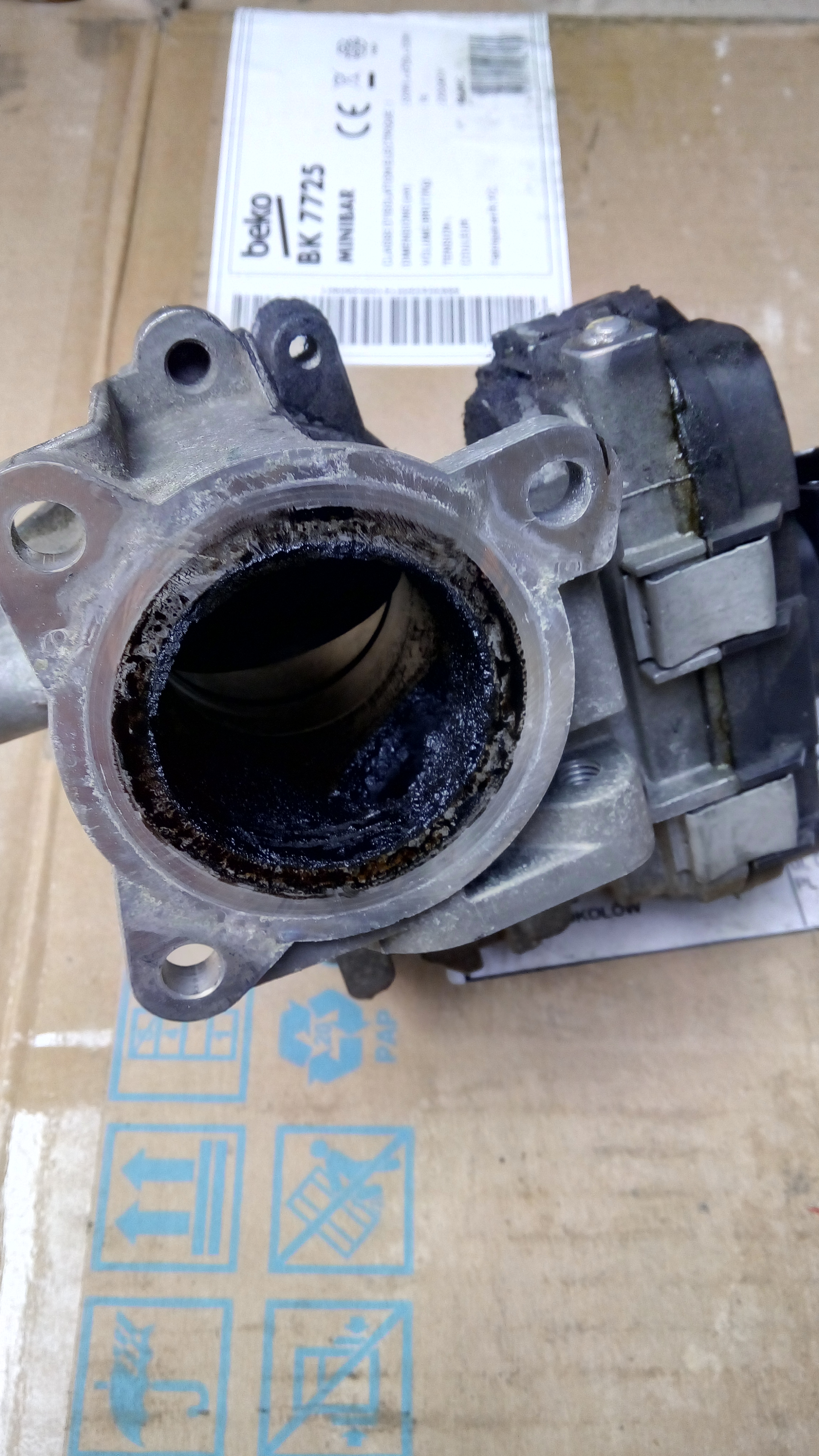

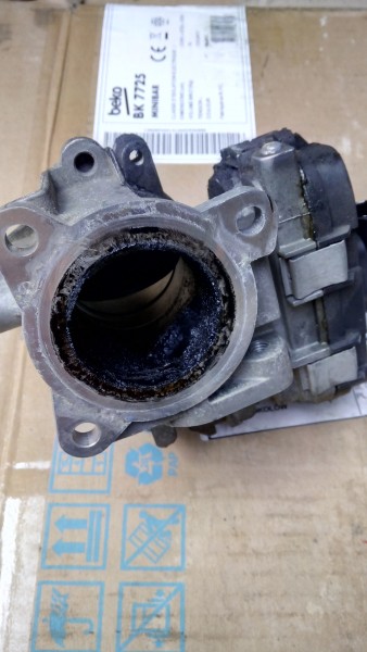

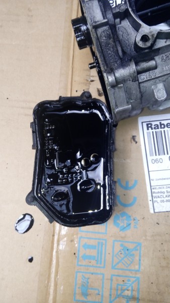

Jedna z ostatnich kwesti do sprawdzenia była przepustnica. Pojawiał się sporadycznie błąd klapy gaszącej i silnik "gasł" dość twardo. Dodatkowo poprawione luty, jeden wygladał podejrzanie.
Wszystko co było do sprawdzenia zostało przejrzane. Za jakieś 3-4 miesiace skończą się klocki z przodu i to tyle z mechaniki.
