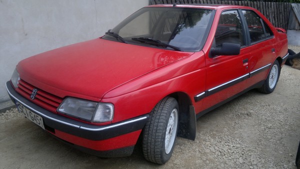

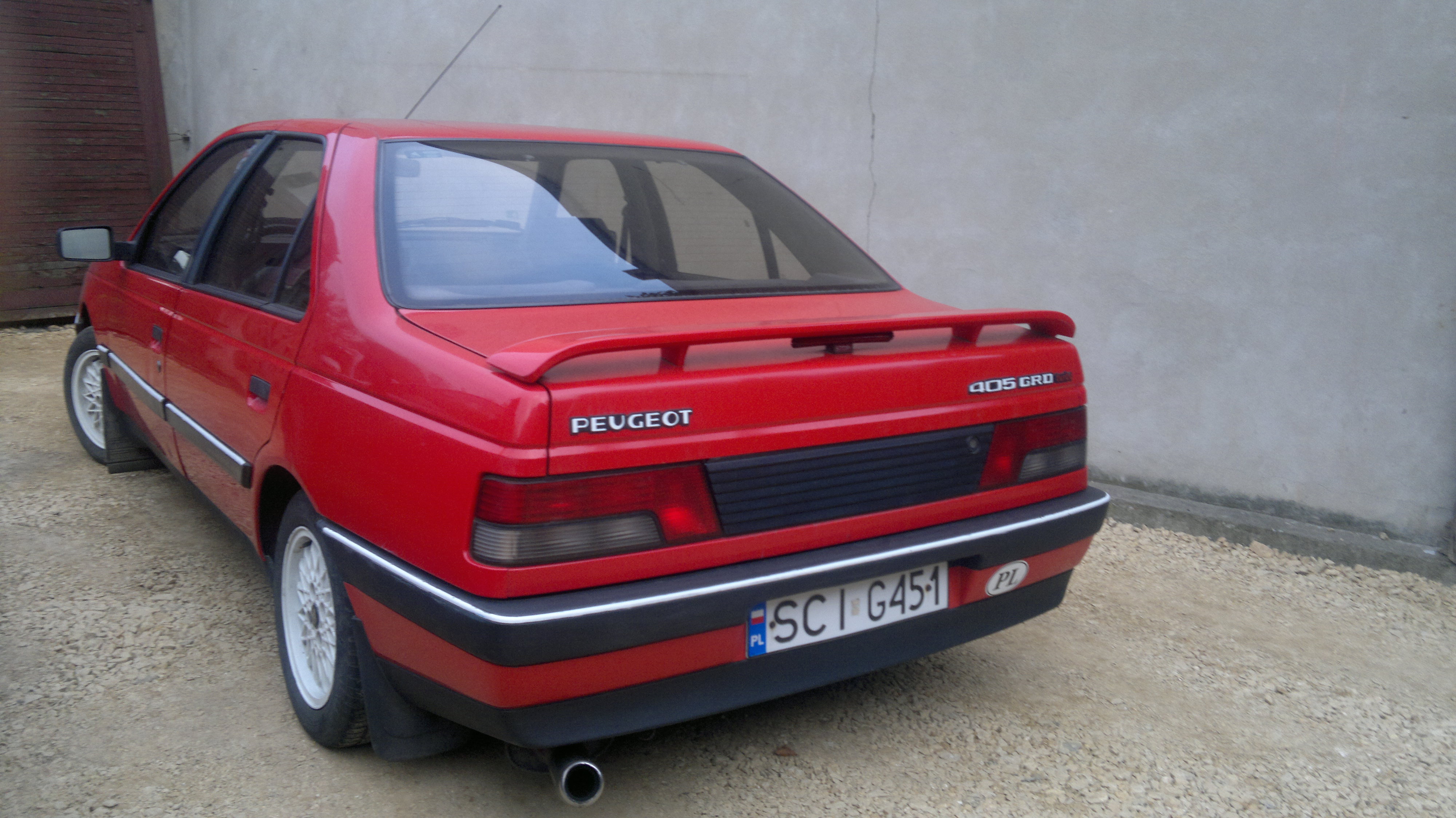

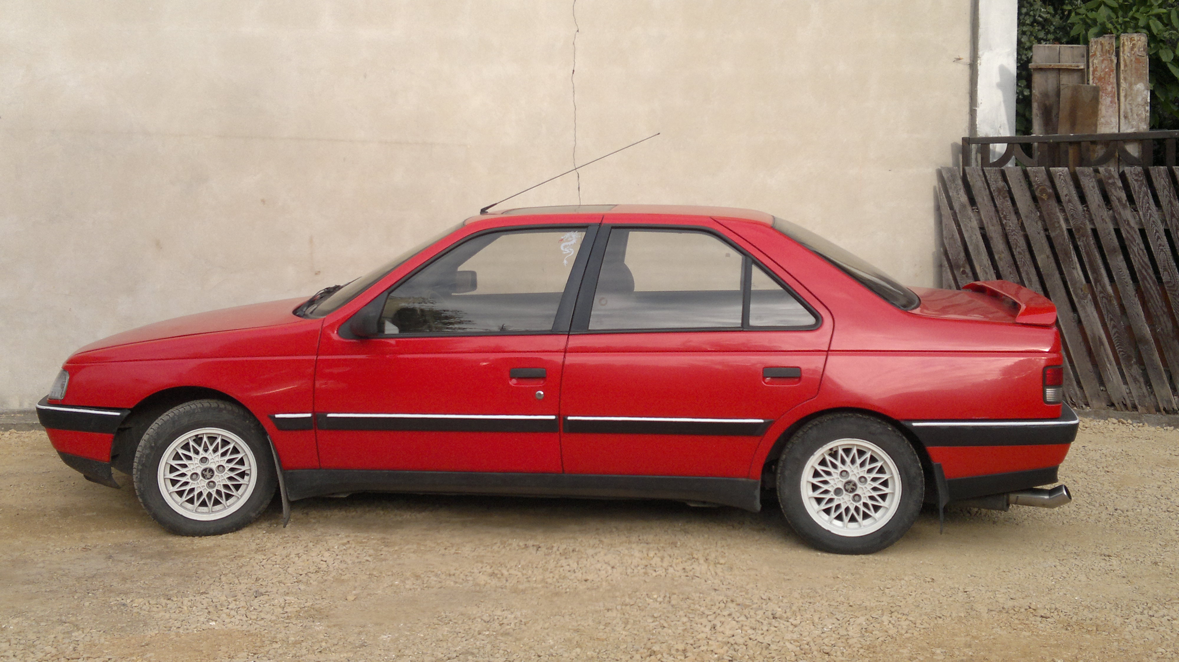

Czymś trzeba jeździć, zakupiłem więc auto które tanio i ze sznytem będzie mnie przenosić w przestrzeni do czasu zakończenia prac przy gentry :Y
Nie jest też wykluczone, że może ciut dłużej :wink:
Auto jest z 1992 roku i ma przejechane prawie 300 tysięcy kilometrów według wskazania licznika.
Silnik 90 koni, trochę elektryki i wspomaganie.
Trochę jest do ogarnięcia, ale nie robię rewolucji. Przynajmniej na razie.

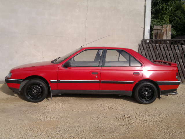

Tłumik wyleci na bank, a felgi 15 z oponami wleciały takie

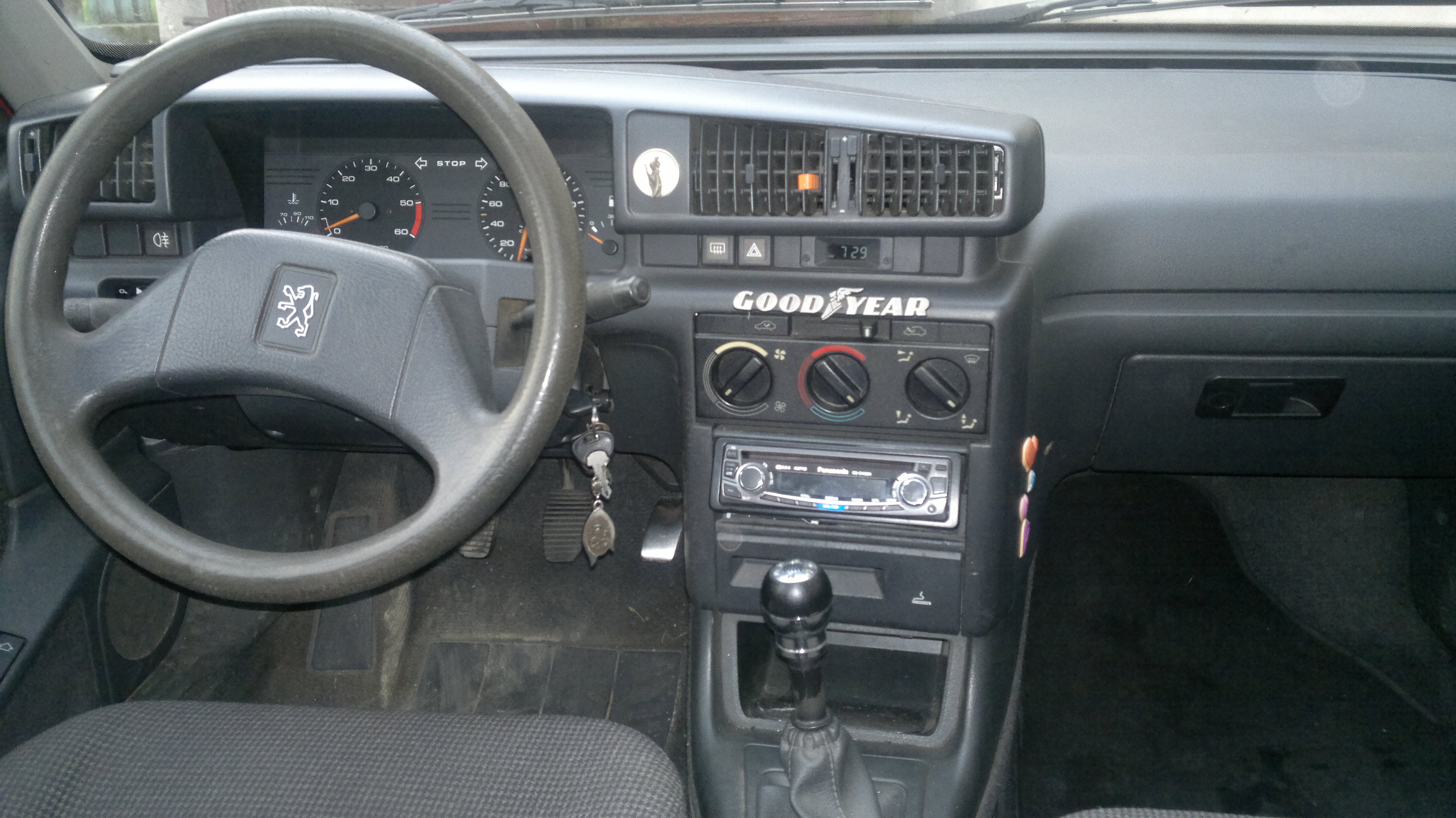

Zamontowałbym mu trójramienną kierownicę i normalną gałkę biegów. Mały nakład pracy, a wizualnie odmieni wnętrze.
Poza tym bardzo fajny - namawiałem znajomego w Krakowie, żeby go kupił, nawet nie wiedziałem, że Mariusz się też na niego czai.
Szerokości i bezproblemowej jazdy życzę! :W
nowak68
Posty: 1883
Lokalizacja: Świętygród
Re: Peugeot 405 GRDturbo
Post autor: nowak68 » 05 paź śr, 2016 5:38 pm
Dzięki Raf :D
Jak zwykle brałem bo nikt nie chciał :wink:
Kierownica na pewno, ale tam szary środek jest, więc albo czarna np z greena, albo szara skórzana z gti.
Myślałem też z 309 bo ładne :)
Gałka na 100% do zmiany, bo ta świeci 8)7
Fox
Posty: 2048
Numer Gadu-gadu: 6433729
Post autor: Fox » 05 paź śr, 2016 5:45 pm
Co do kierownicy i galki to obrany kierunek jest bezdyskusyjnie sluszny. Jesli chodzi o felgi to wg mnie na bialych wygladal bez porownania lepiej. Ilosc czarnego i bialego koloru w profilu samochodu byla podobna i ladnie sie to optycznie zgrywalo. Teraz czarnego jest za duzo i przez to bialy pasek w listwach zaczyna tam wygladac nie na miejscu.

I felgi i pasek zapodane pędzlem lub jakoś wtej technice :) Poza tym opony zbyt wiele widziały.
Zadaniem tego kompletu jest posłużyć do zmiany na zimówki. Poza tym przegląd za pasem :)

Post autor: DJPreZes » 05 paź śr, 2016 8:09 pm
No a te białe to jaki rozmiar?

Post autor: nowak68 » 05 paź śr, 2016 9:07 pm
Białe to 14 ative i wejdą na zimę :Y

Post autor: DJPreZes » 05 paź śr, 2016 9:51 pm
No jak moje Atiwe wyglądają :) No, ale serio - czarne nikną przy tej budzie.

Post autor: nowak68 » 05 paź śr, 2016 10:20 pm
Czarne są czarne i tyle :) Mnie się też bardziej podobają białe, ale czarne mają ładne opony więc bez kosztów założyłem je na auto w 15 minut :)
AAA sprzedam czarne alufelgi exip 15 7j et 18 :Y

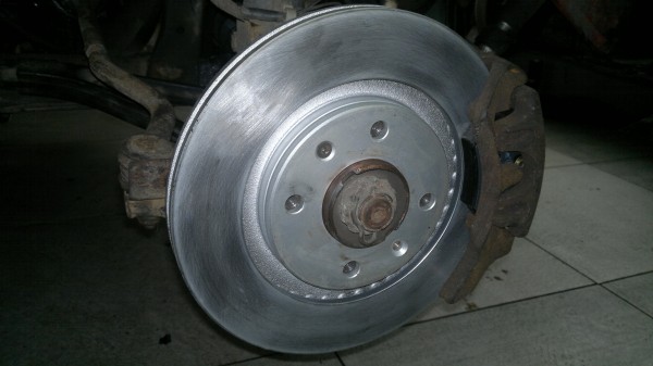

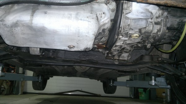

Post autor: nowak68 » 13 paź czw, 2016 9:45 pm
Auto ogarnięte przed zimą i przglądem :)
Wymienione:
olej silnika, filtr oleju i powietrza
płyn chłodniczy
pompa wspomagania razem z paskiem, napinaczem i płynem
tarcze hamulcowe, klocki i płyn hamulcowy
Wszystkie gumy i tuleje zawieszenia przód i tył,
Osłony przegubów półosi wszystkie cztery
Wsporniki drążka i poduszka długiej półosi
odboje tył
Remont i wymiana częsci wydechu
Przesmarowane wszystko co należało przesmarować
Umyty silnik i cała komora
I sam nie wiem co jeszcze... :)
Jutro do wymiany uchwyt filtra paliwa i sam filtr. No i pewnie coś tam trzeba będzie ogarnąć :wink:

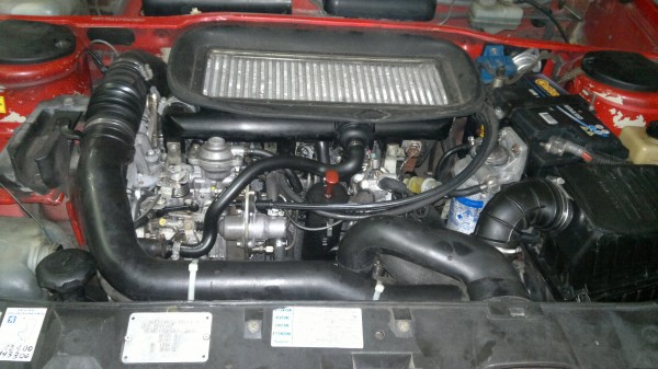

I tutaj mam pytanie: gdzie powinna wchodzić rura ta pośrodku intercoolera? Czy do filtra powietrza?

Post autor: daro » 13 paź czw, 2016 10:36 pm
Do obudowy filtra powietrza, masz tam dwa króćce jeden do vacum pompy, druGi do odmy.

Post autor: nowak68 » 14 paź pt, 2016 7:54 am
Dzięki, tak myślałem :) Ktoś zrobił z plastikowego kanistra dodatkowy wyłapywacz oparów i tam doprowadził tę rurę :wink:
Zadanie może i spełnia ale podczas postoju na włączonym silniku tak delikatnie dymi spod maski,
