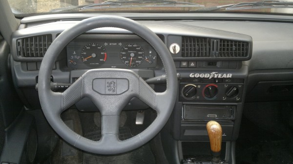

Tak teraz prezentuje się stanowisko dowodzenia :)
Gałka wleciała drewniana, bo i drewniana kierownica miała być. Nie mam jednak naby do 405tki...
Zamontowana została, odnowiona, szara skórzana kierownica z 205 gti :)
Na razie tak zostaje. Jak fajną gałkę trafię to zamienię do tej kierownicy :Y
simon3
Posty: 1083
Re: Peugeot 405 GRDturbo
Post autor: simon3 » 22 paź sob, 2016 8:20 pm
Ten napisz GoodYear to tak ni w pięć, ni dziewięć :wink:
Ja bym jeszcze te "monetę" z jakimś tam świętym wyrzucił i byłoby miodzio (ale to ja) :)

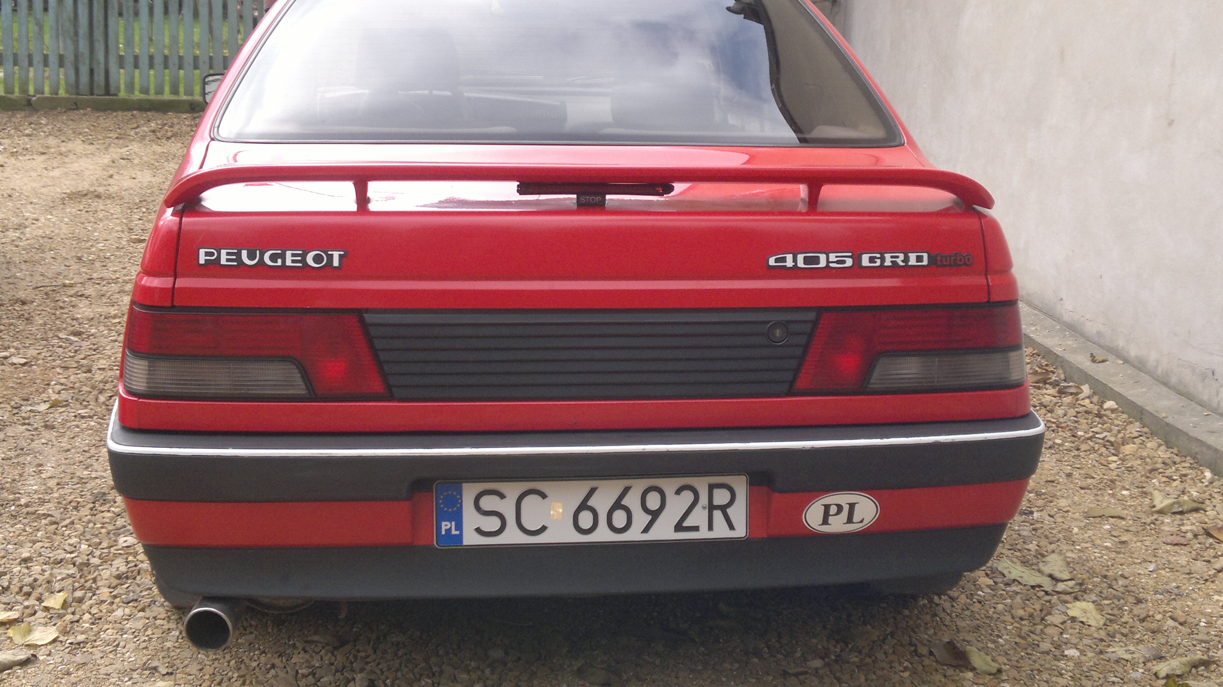

I mimo, że nie ma 405 na tablicy, to jednak ciekawa kombinacja :P

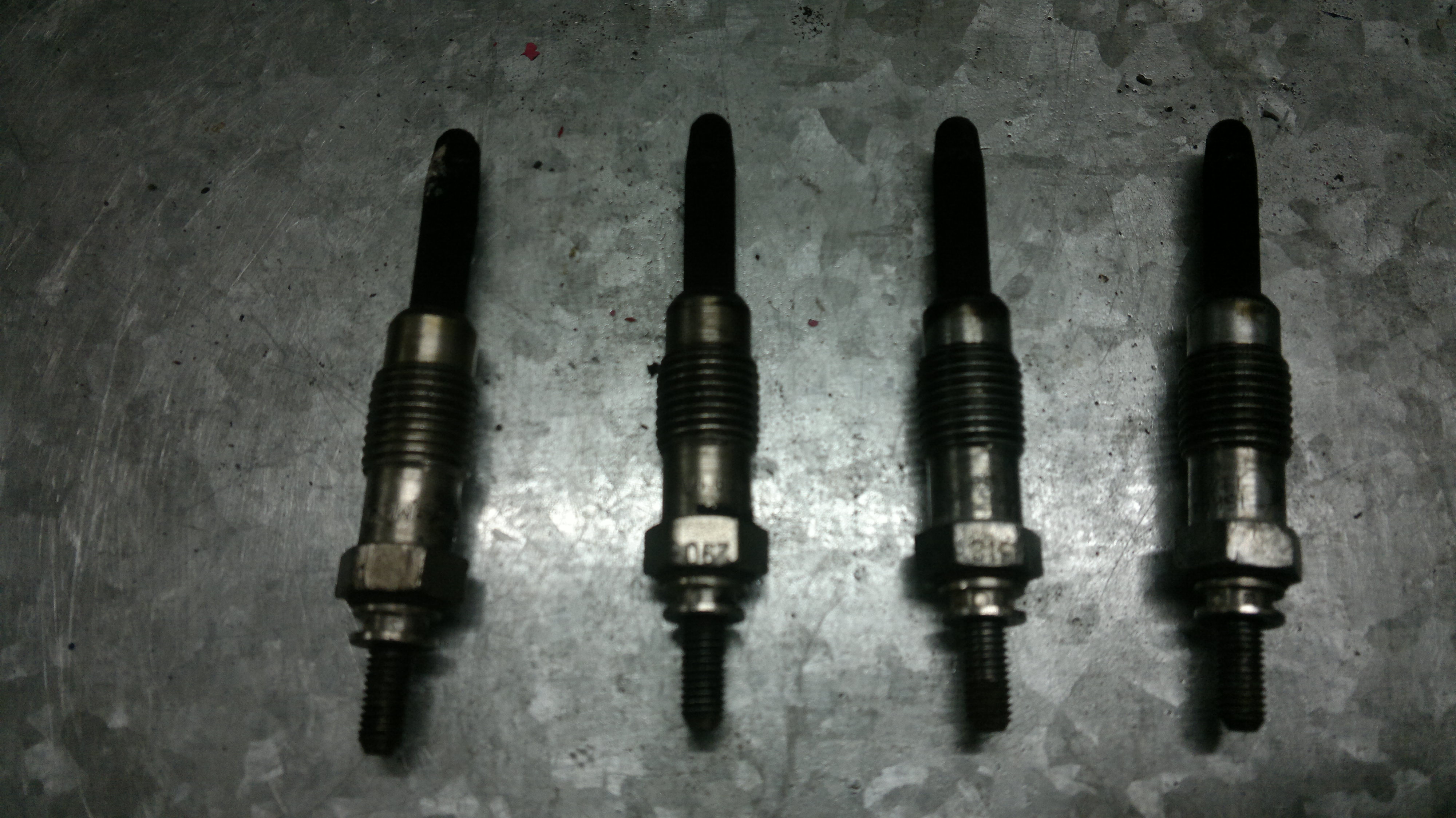

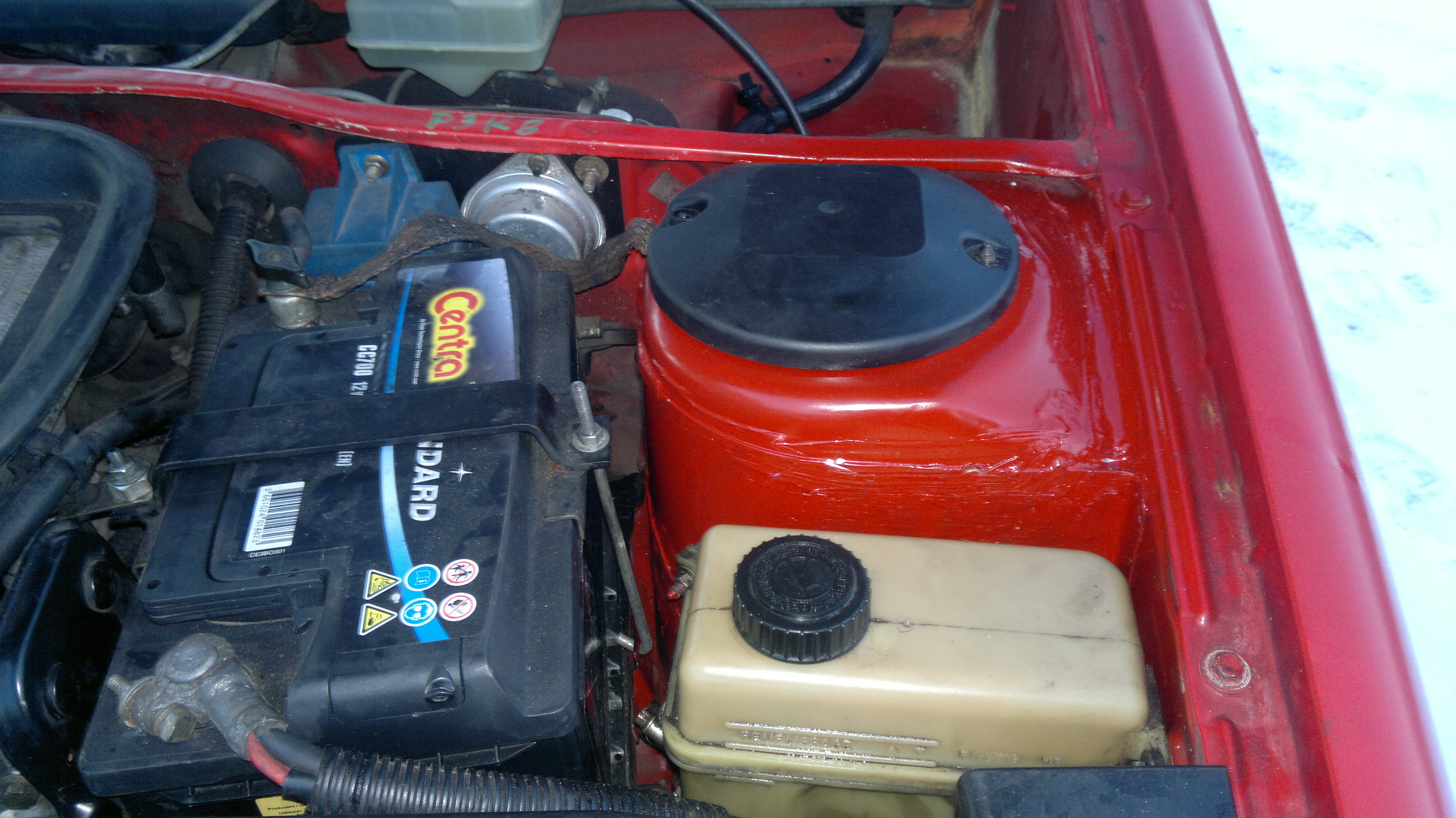

Wczoraj udało się ogarnąć :
- wymiana świec żarowych na NGK. W aucie funkcjonowały dwie świece iskra i dwie meile lub coś w tym stylu

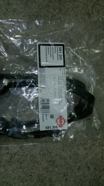

- wymiana uszczelki pod pokrywą zaworów. Ta stara połamała się na kawałki przy wyciąganiu

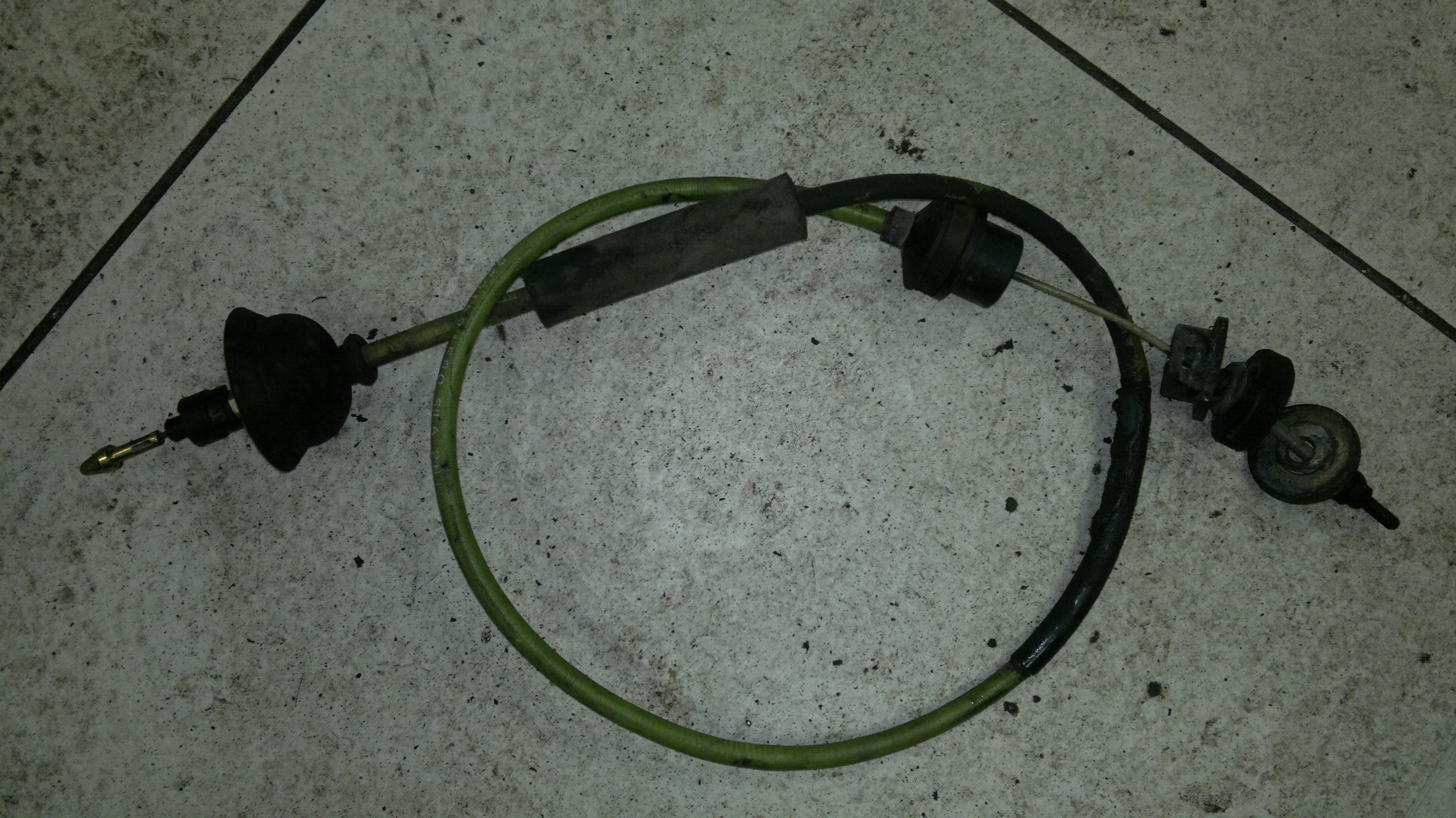

-wymiana linki sprzęgła. Korozja pancerza linki była na tyle duża, że uniemożliwiała właściwą jej pracę. Dawało to wrażenie jakby sprzęgło chwilami się ślizgało. Już ten objaw ustąpił.

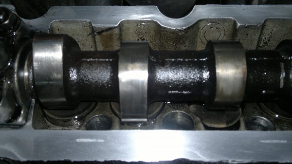

Miłym zaskoczeniem był świetny stan wałka rozrządu.
405 to naprawdę fajne auto i dobrze się nim jeździ :D
Mało pali i jest dynamiczne w tej wersji silnikowej i nieźle wygląda 8)

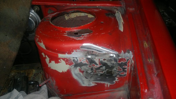

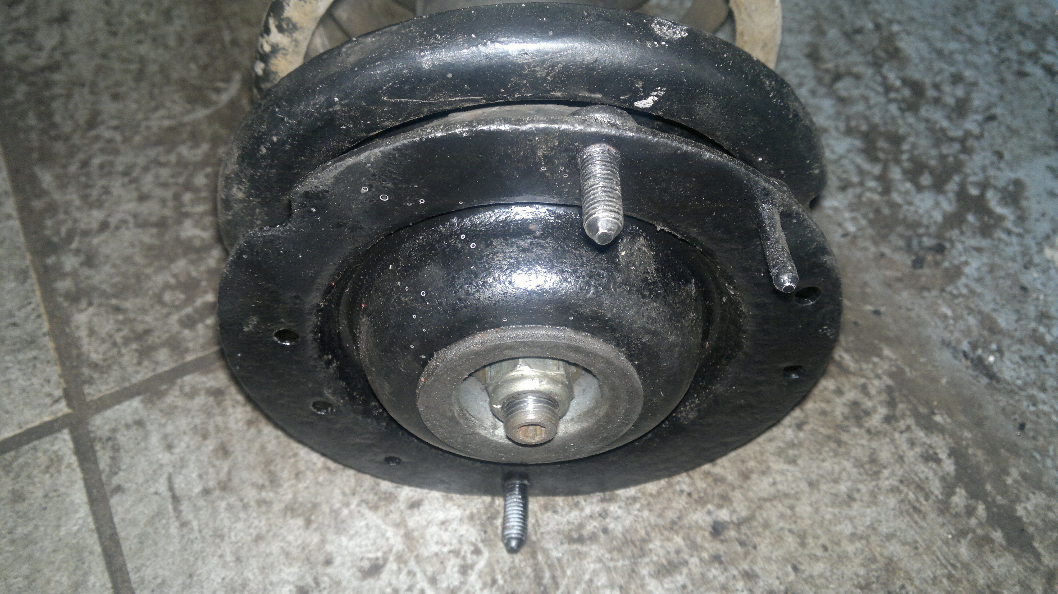

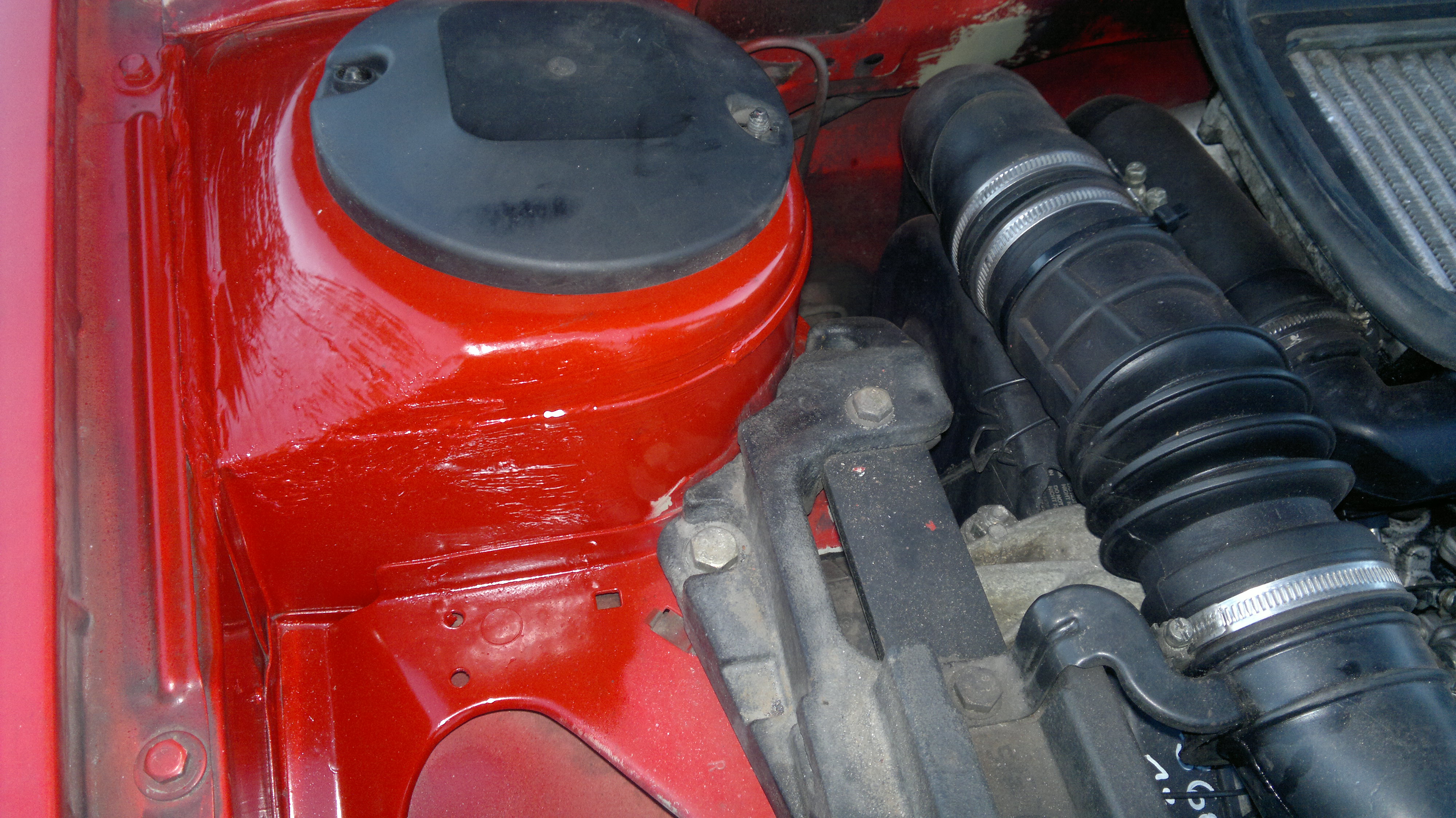

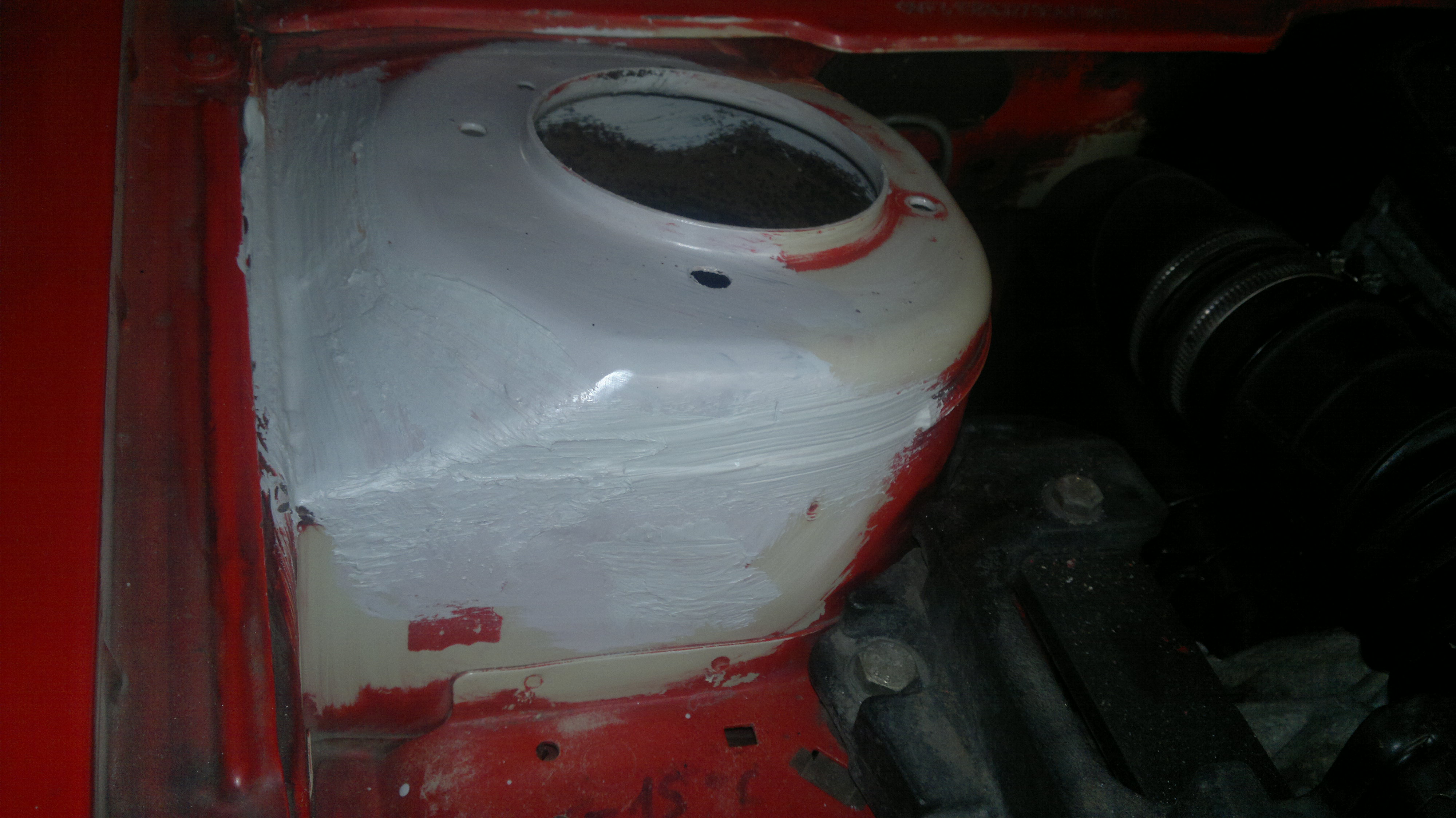

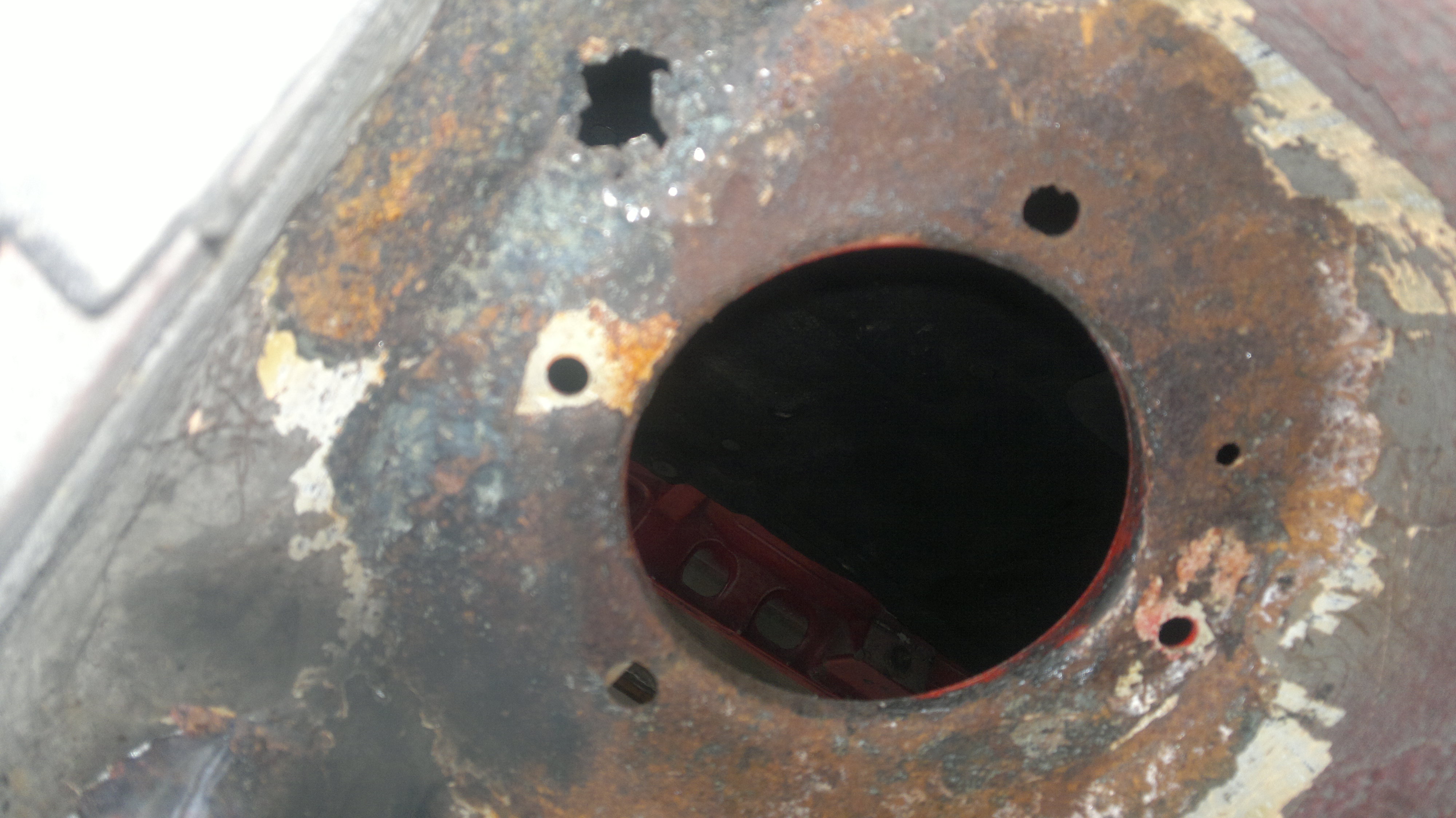

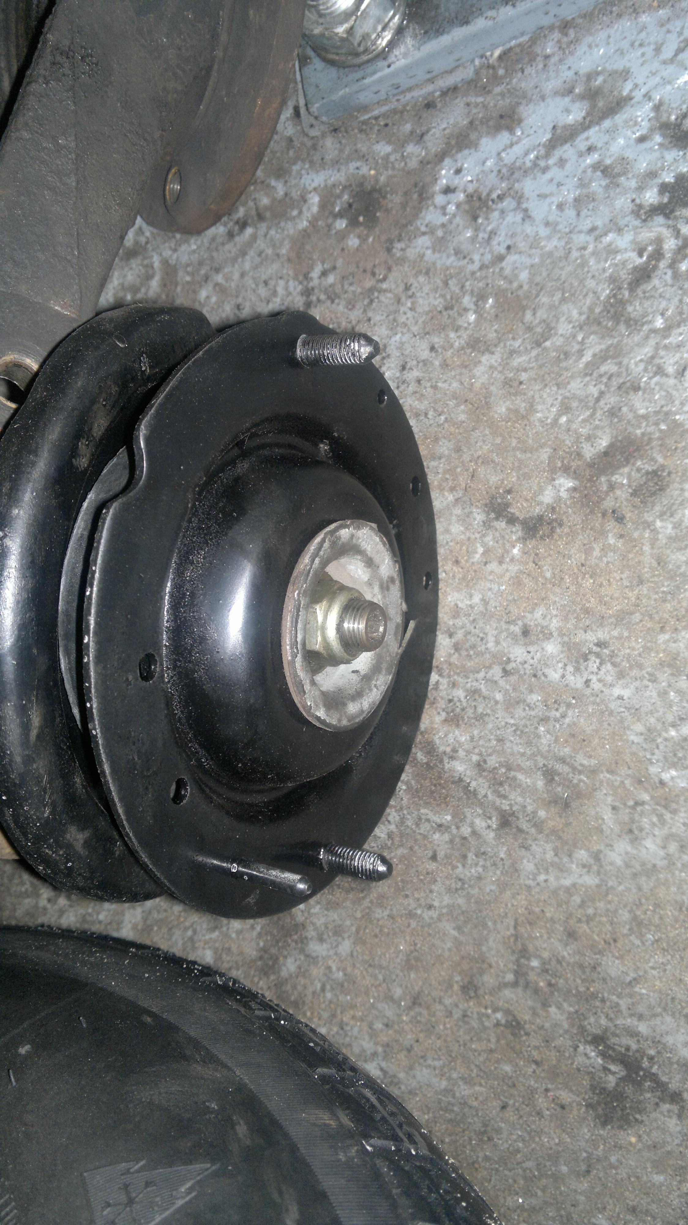

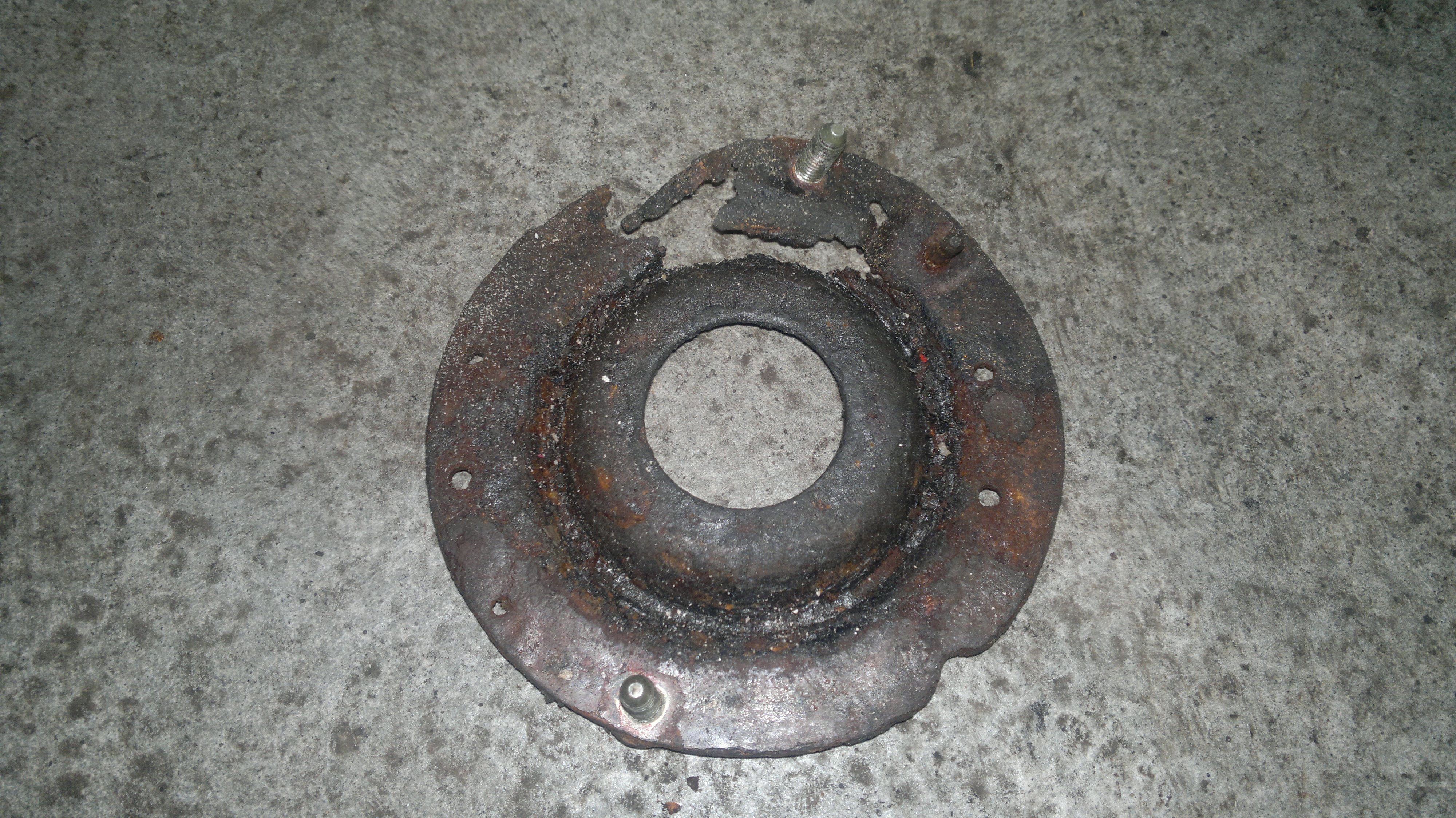

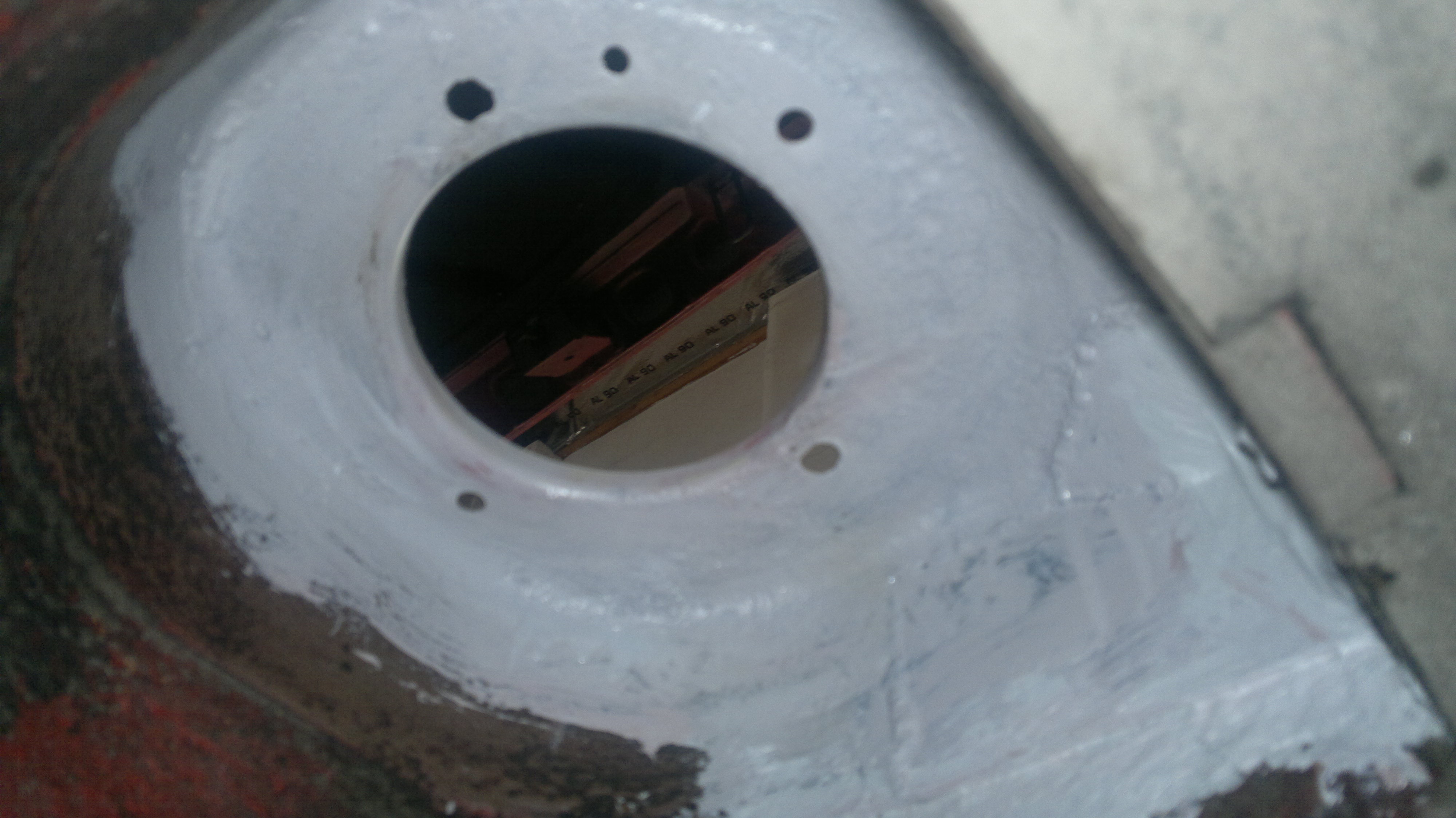

Dalsze naprawy polegały na:
-regeneracja maglownicy w profesjonalnym zakładzie regeneracji
-wymiana drążków kierowniczych i sworznie wahaczy
-wymiana zużytych części mcphersonów oraz łożysk i misek
-naprawy blacharskie kielichów mocowania mcphersonów
Trochę zdjęć z prac.
