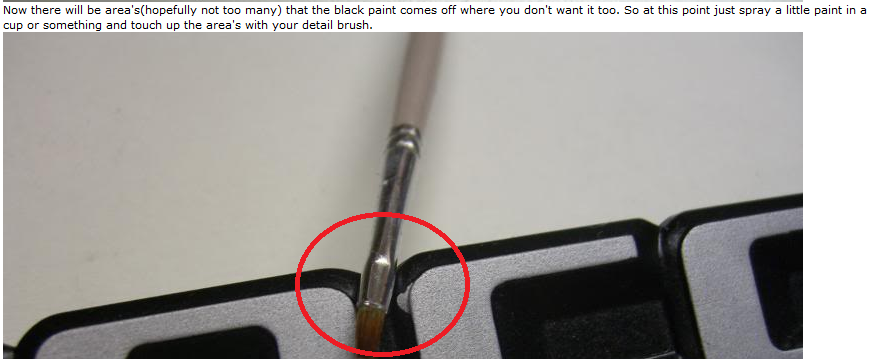

pierwsze śliwki robaczywki. Tak miało być ale koleś pisał "weź pędzelek i domaluj skrawki gdzie fluid spadł za daleko(miejmy nadzieje ze takich miejsc nie jest za wiele)". Ja zaraz biorę na warsztat moje emblematy

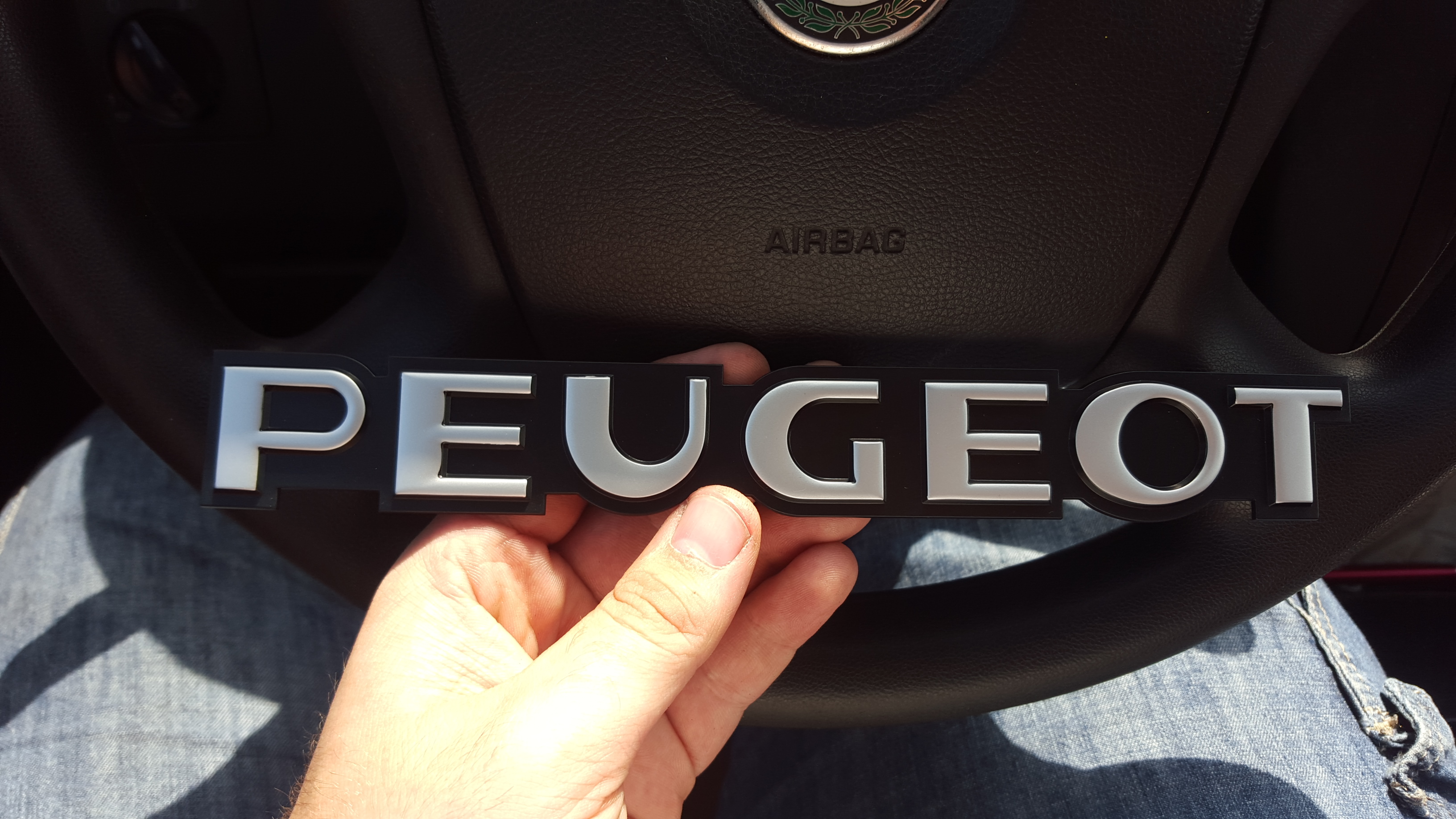

Wydaje mi się, że ta odżywka do włosów V05 jest o tyle lepsza, że łatwiej ją rozprowadzić i nie zastyga tak jak fluid.
Coś tam jeszcze poskrobię przy tym...

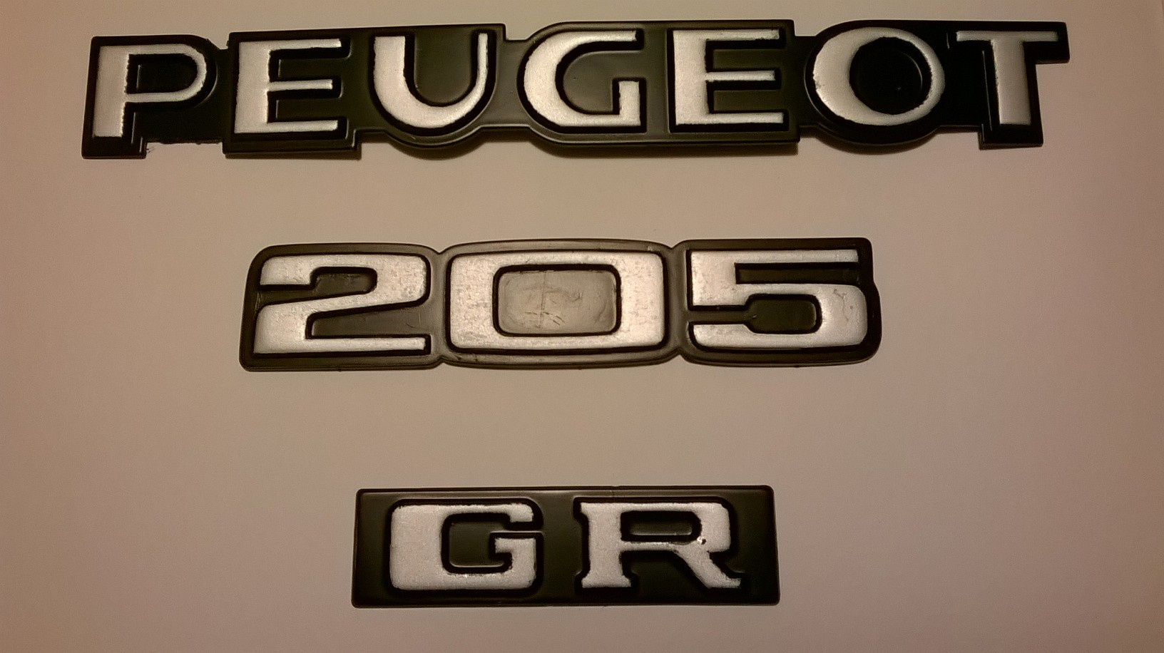

Ja zakoszę żonie odżywkę do włosów
Jest w miarę gęsta więc zobaczymy co z tego wyjdzie. Jak widać poniżej, nie mam zbyt wiele do stracenia. Oryginalny już baaaardzo kiepsko wygląda.
"205" już przeszlifowane wodnym papierem ściernym 2000 by zerwać resztki starej farby.
Trzymajcie kciuki za efekt końcowy

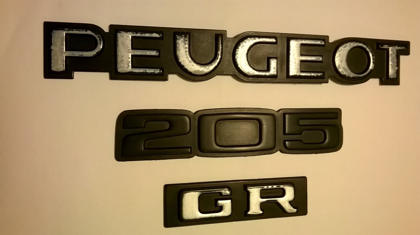

Hmmm, już widzę że nie będzie łatwo. Praca wykonana przez simon3 nie jest takim złym osiągnięciem
Ale po kolei:
Zrobiłem test małym pędzelkiem i białą farbą plakatową zamiast fluidu/odżywki. Chciałem sprawdzić jak pójdzie nałożenie tego badziewia. Okazuje się ze muszę kupić lepszy pędzelek, ten się nie nadaje.
patrząc na zdjęcia widać że jednak w VW emblematy miały ostrzejsze krawędzie. W PUGu są trochę owalne, więc fluid/odżywka musi być naprawdę gęsty/gęsta by nie spływało na boki
Kolejna sprawa: montaż. Koleś napisał że jego "odnowione emblematy po 2,5 roku wyglądają na zmęczone". Czym zamontować je do blendy by:
a) nie spadły
b) dało się je odczepić za jakiś czas na ponowne malowanie?
Ale po kolei:
a) nie spadły

Po kilku próbach podpowiem Wam że najlepszym materiałem do odcięcia (zamiast fluidu) jest dobrej jakości taśma malarska + nożyk do tapet. Odcina się duużo prościej. Zamieszczam efekt końcowy moich zmagań.
Zostało pytanie jak zamontować, macie jakieś pomysły?

Jakoś trudno mi sobie wyobrazić oklejanie łuków na emblematach czy napisach malutkimi kawałkami taśmy. Jak Tobie szło?gargli pisze:Po kilku próbach podpowiem Wam że najlepszym materiałem do odcięcia (zamiast fluidu) jest dobrej jakości taśma malarska + nożyk do tapet. Odcina się duużo prościej. Zamieszczam efekt końcowy moich zmagań.

No powiem Ci szczerze, że wygląda to zajebiaszczo! Mi chyba brakuje umiejętności
