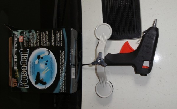

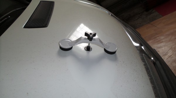

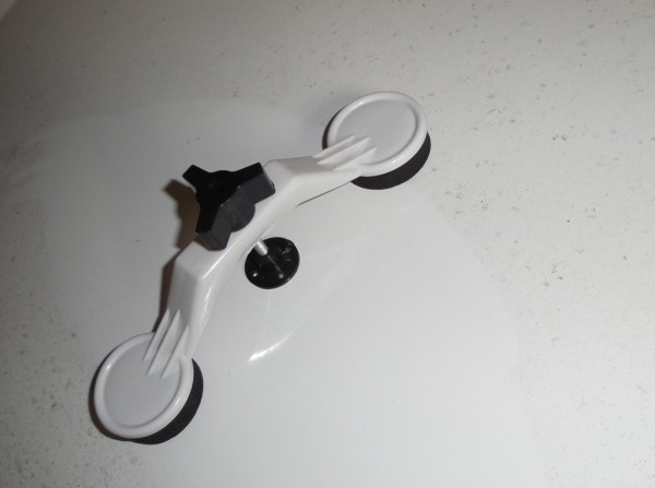

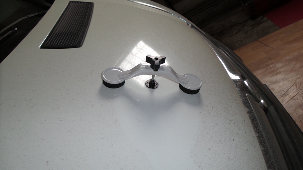

Podobnego urządzenia firmy Wurth używa czasami ojciec w pracy.
Profesjonalny zestaw kosztował chyba niecałe 1000zł, a jego działanie jest dalekie od ideału.
Klej usuwa się specjalnym zmywaczek, który kosztuje krocie. Bez tego kleju praktycznie nie usuniesz w 100% nie uszkadzając lakieru.
Przeważnie używają tego do wstępnego wyciągnięcia wgniotek po gradzie. Elementy i tak muszą później być polakierowane.
