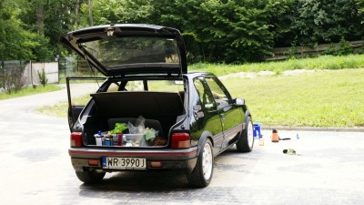

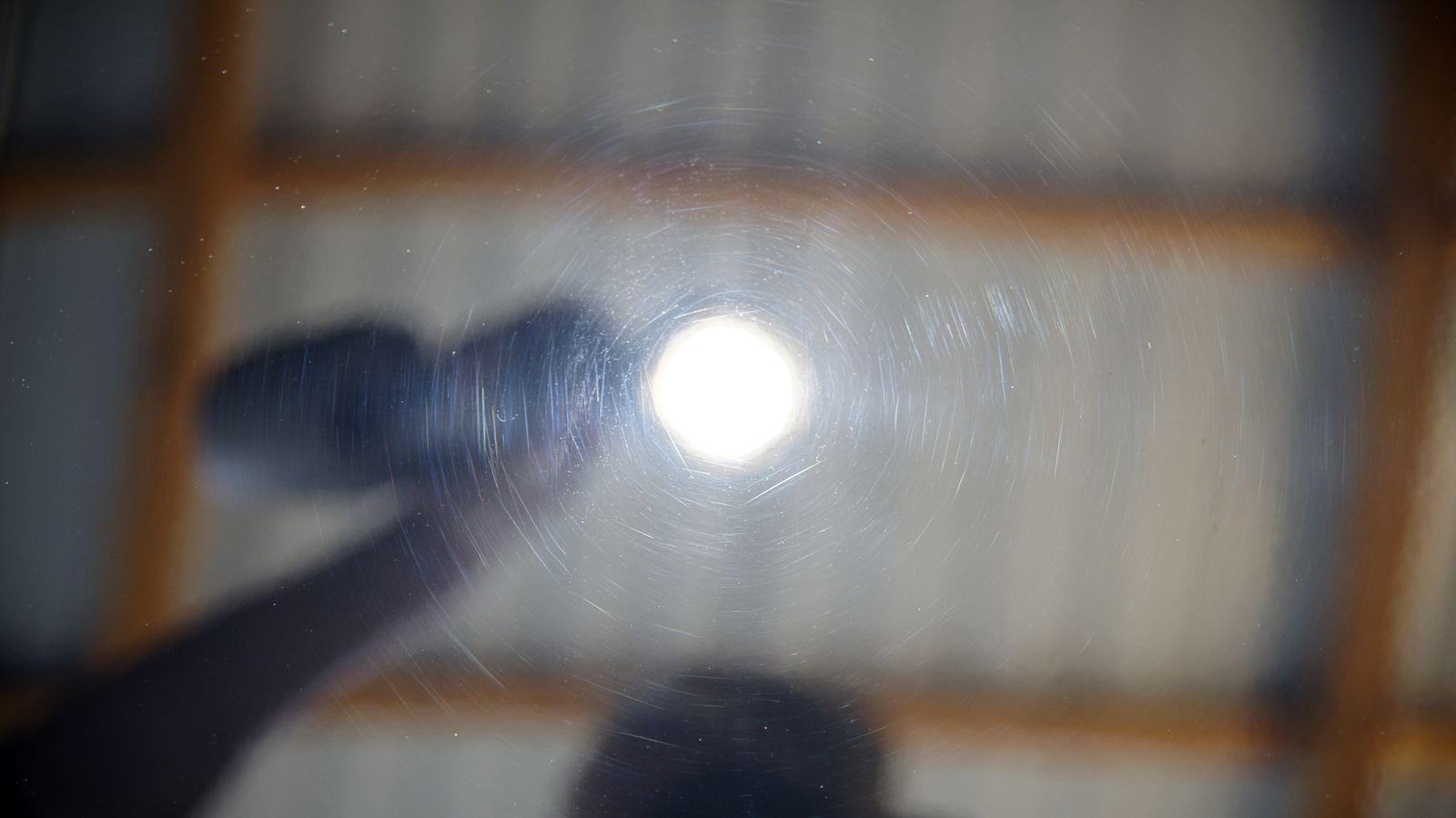

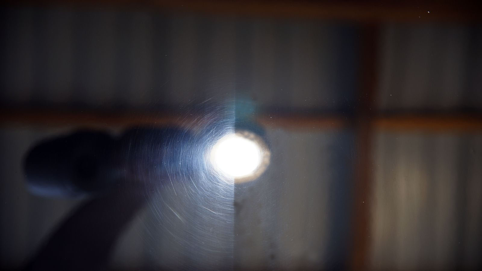

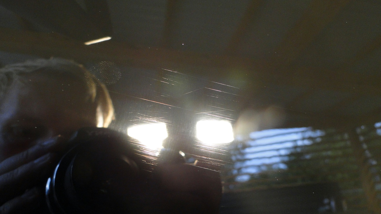

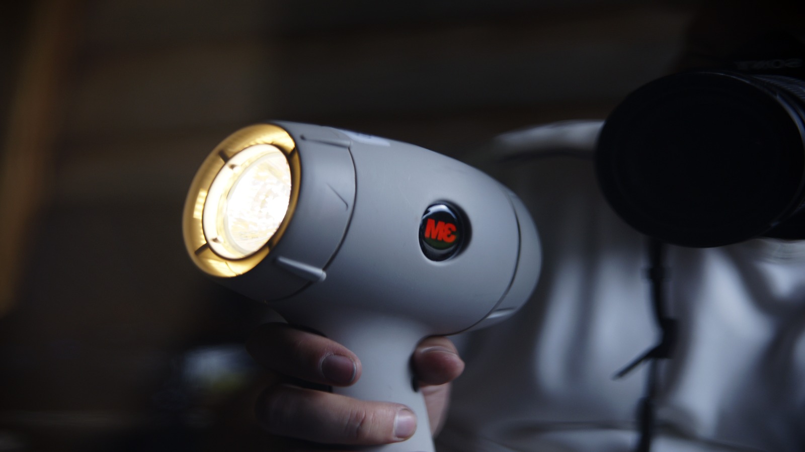

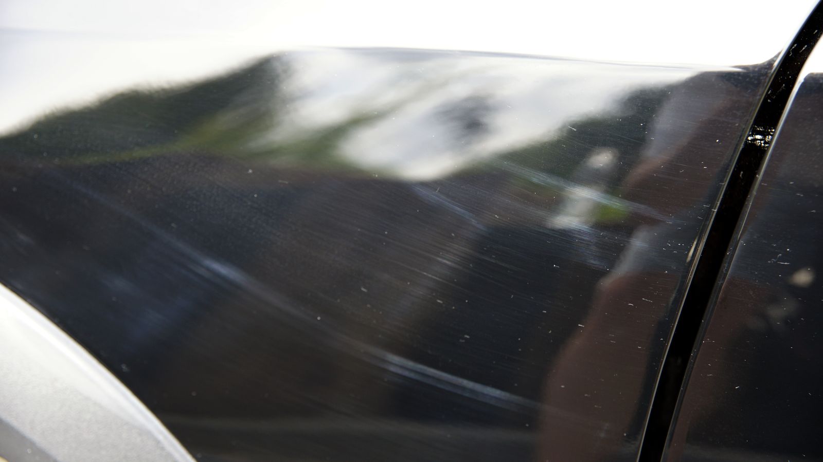

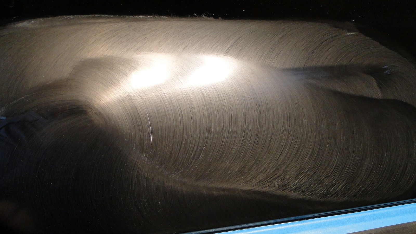

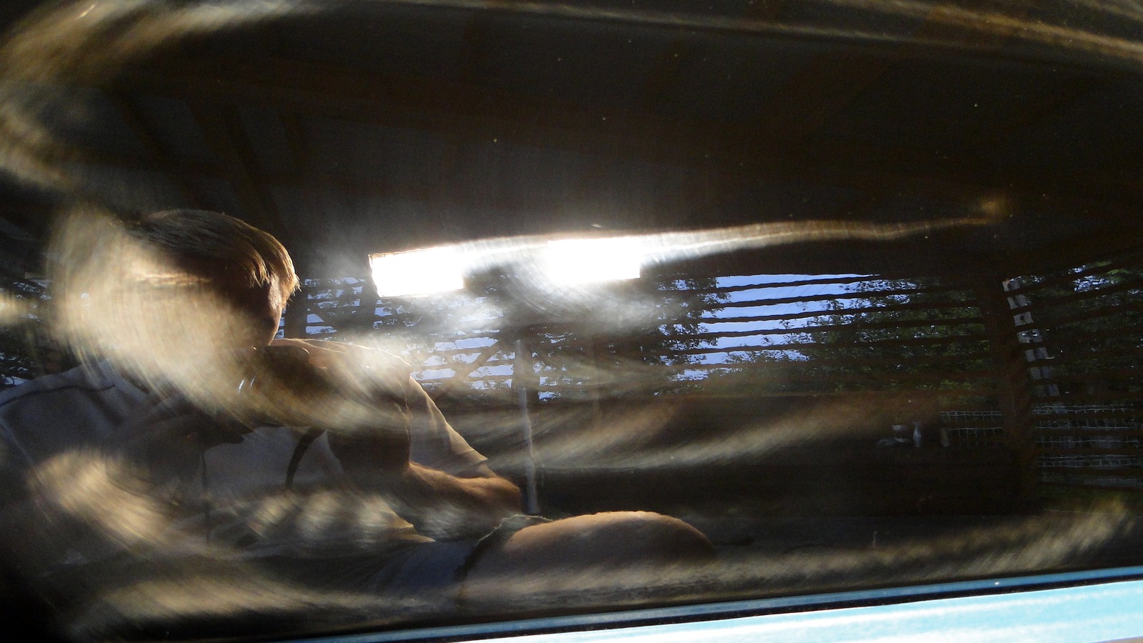

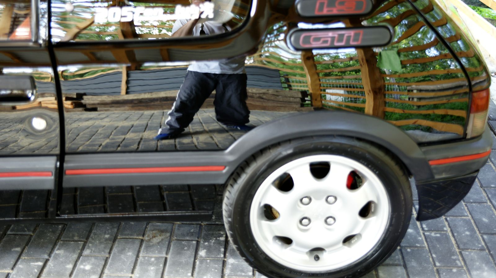

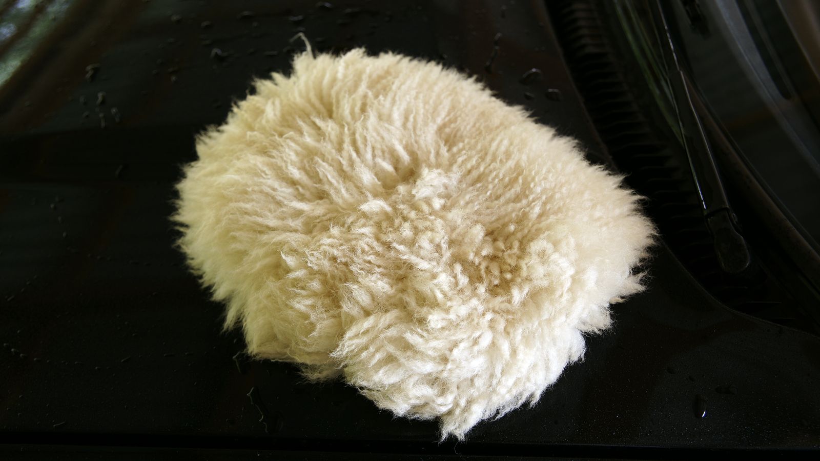

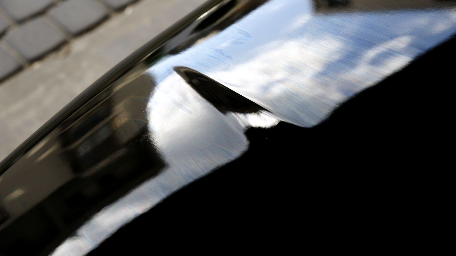

Po prewash'u pelna dekontaminacja czyli usuwamy wszystko co sie da, zeby nie rysowac lakieru. Mycie na dwa wiadra rekawica od CarPro z owczej welny i szampon Presta Sudzz. Suszenie mamutem, dokladna inspekcja Sun gun'em 3M oraz Led Lenserem T7 i korekta systemem 3M i Megsa. Lakier ogolnie bardzo miekki, rysowal sie od samej czystej mikrofibry, od dzwoniacego telefonu, od spadku temperatury, od wzrostu temperatury nawet od samego wpatrywania sie w powloke - istna masakra. Lakier doprowadzony do idealnego stanu rysowal sie od przecierania nowa mf nasaczona ipa - dobrze, ze mialem spory zapas nowych mf, przydaly sie, ale pomogl dopiero pewien autorski patent, ktory pozostanie moja tajemnica.
Genialna rekawica CarPro WOOL WASH MITT

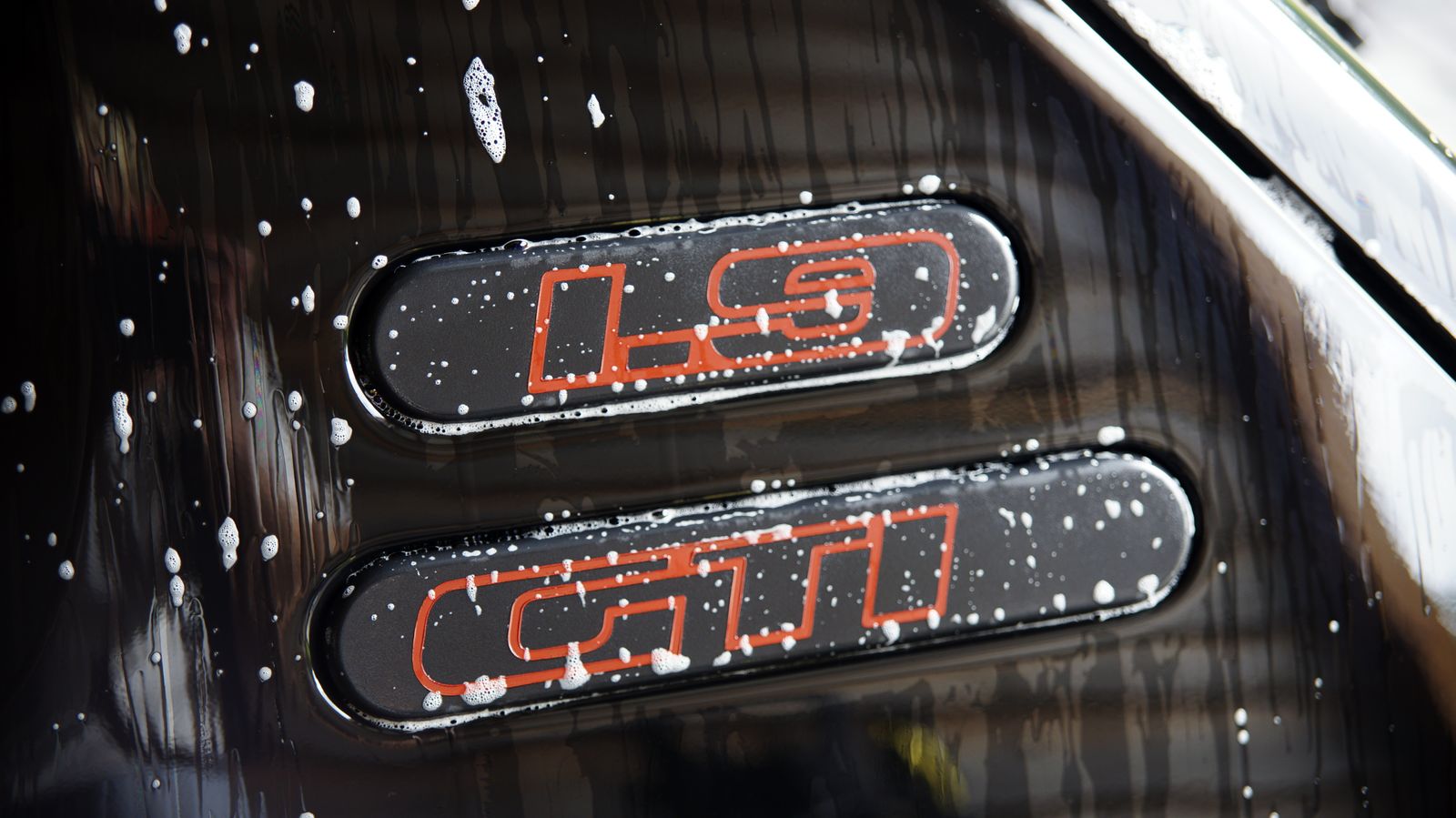

Myjemy
Myjemy
Myjemy
Myjemy
Myjemy
Myjemy

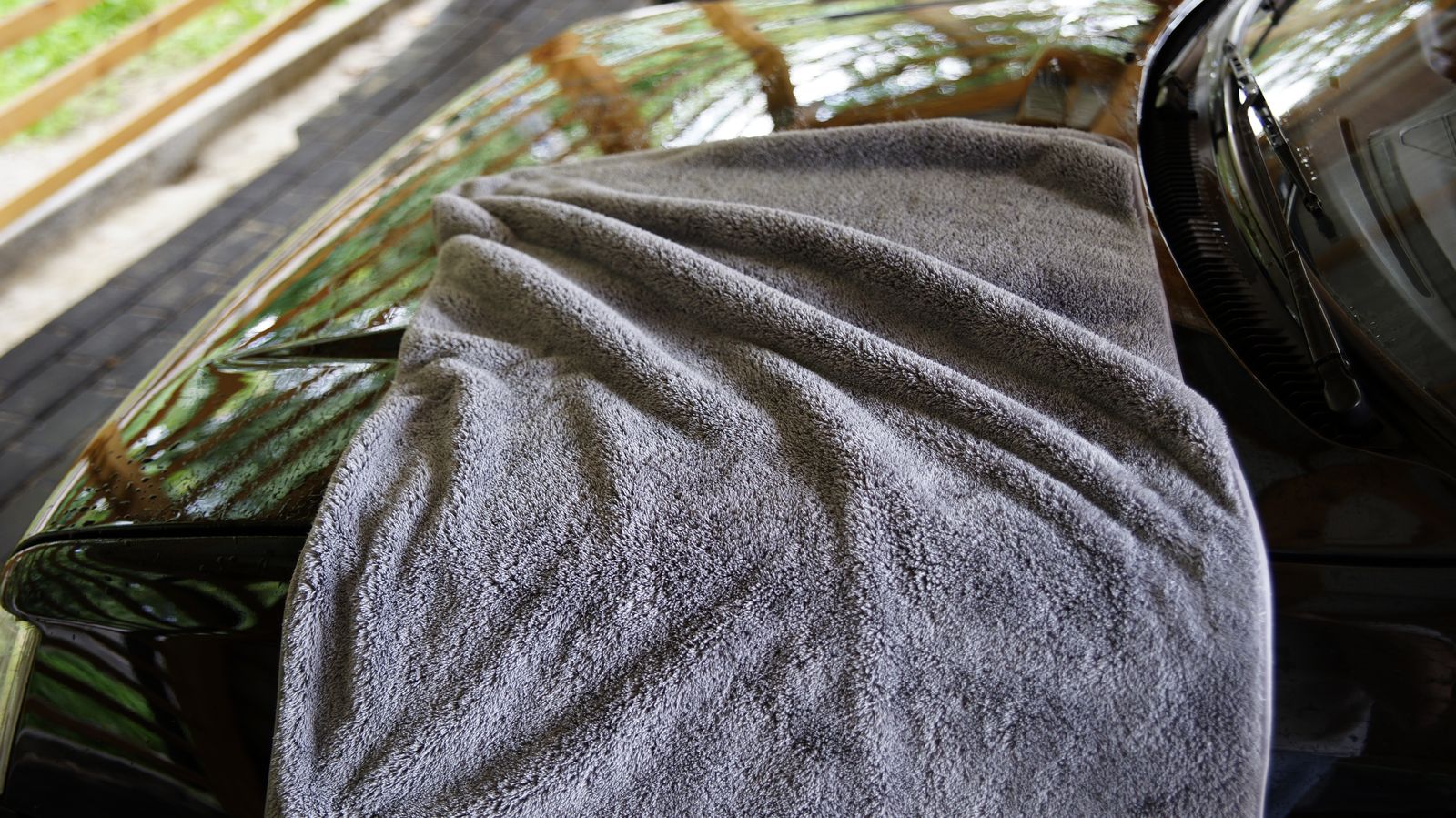

Mamut w akcji
Mamut w akcji

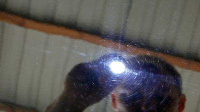

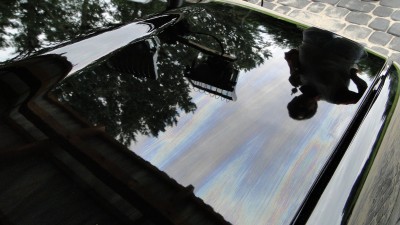

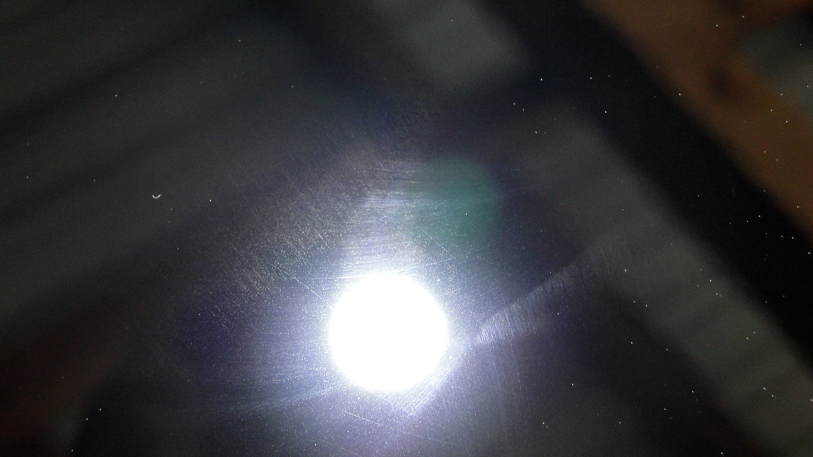

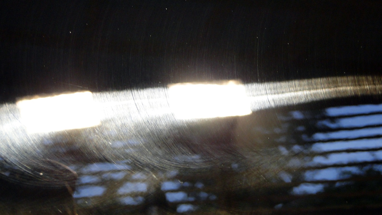

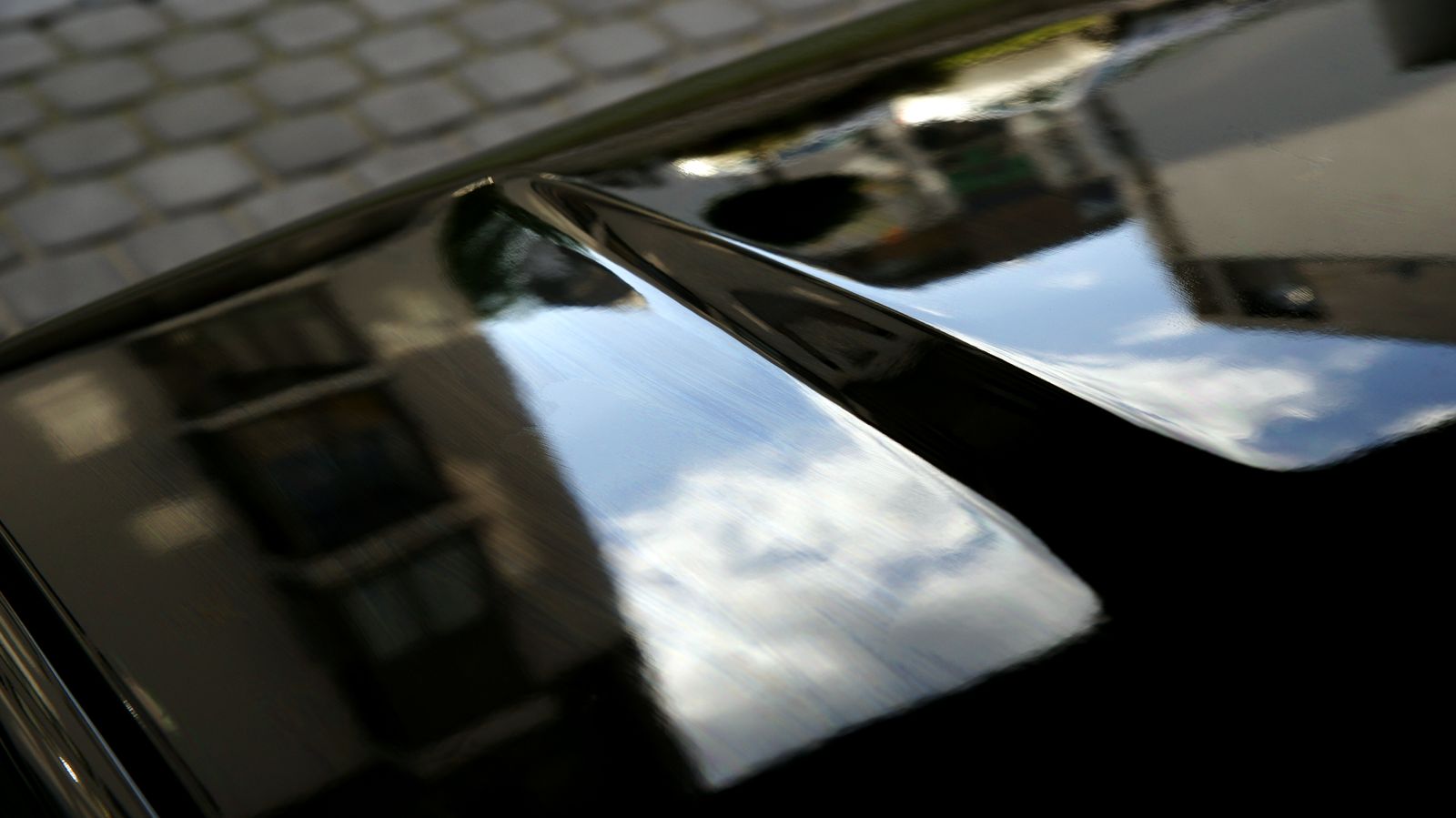

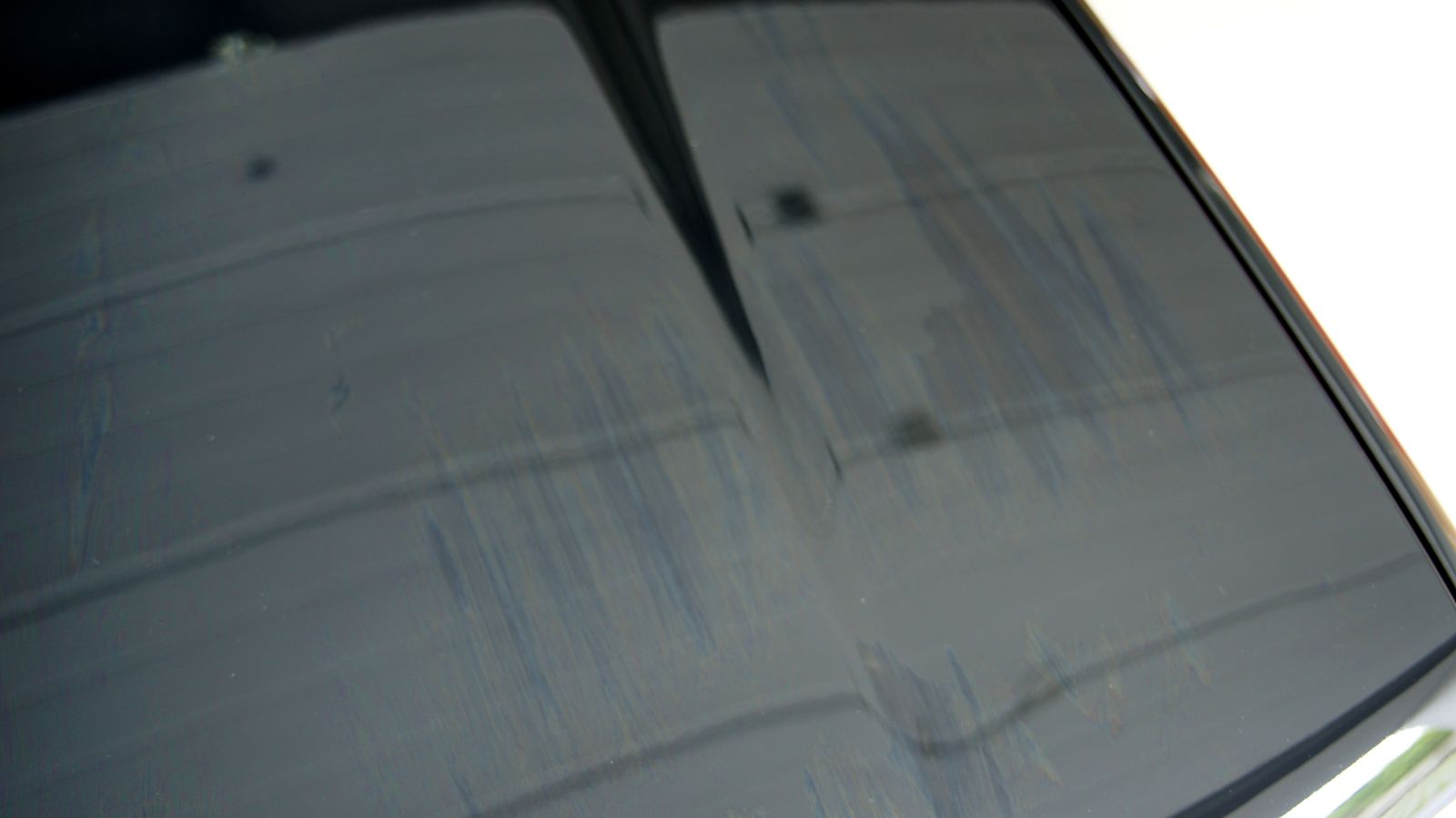

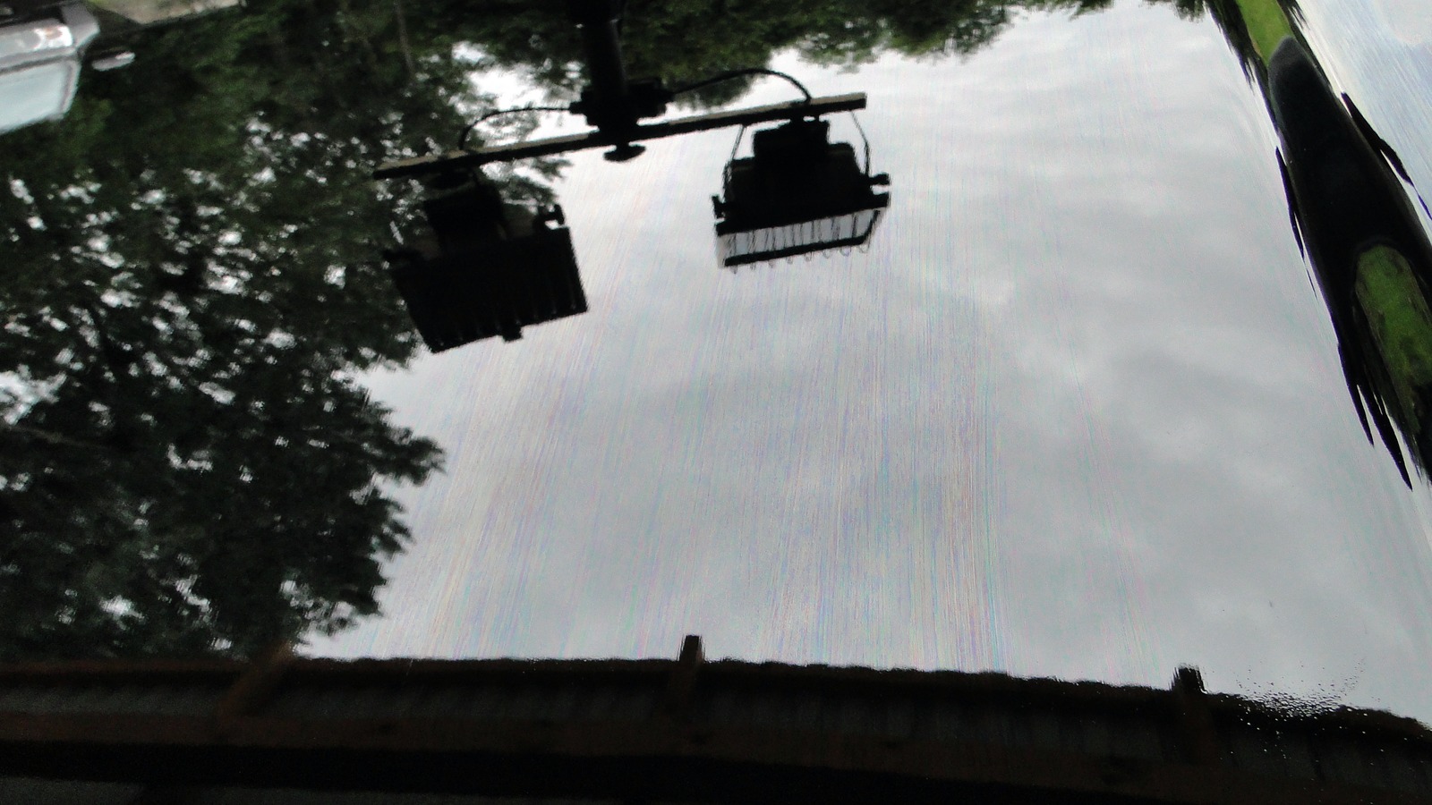

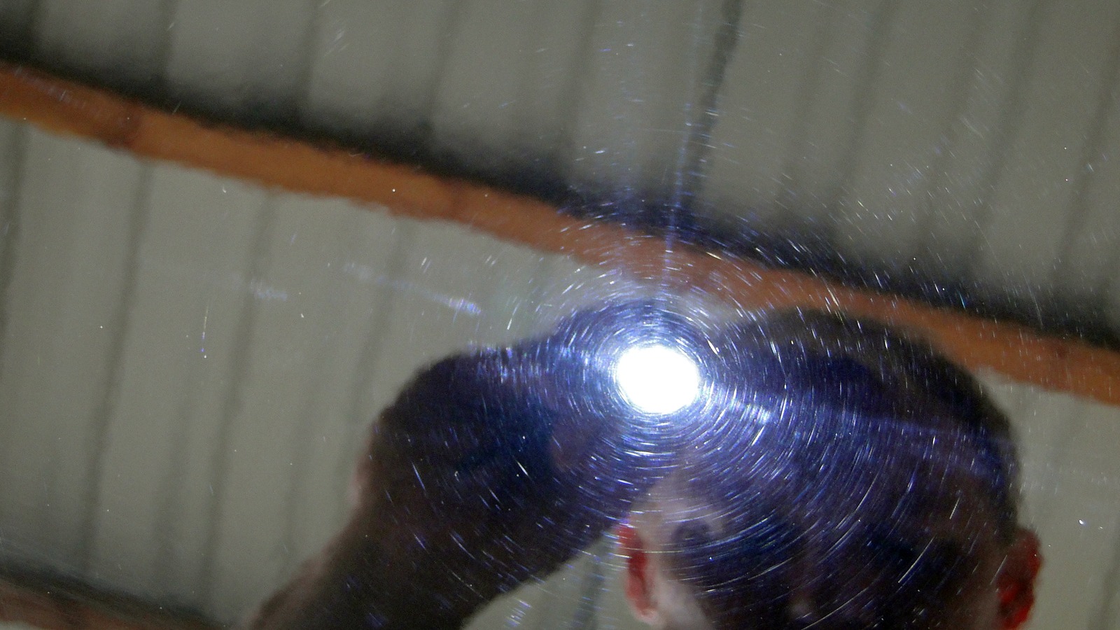

Raz mniej raz wiecej ale rysek nie brakuje
Jak widac nie ma tragedii ale zdecydowanie jest co robic

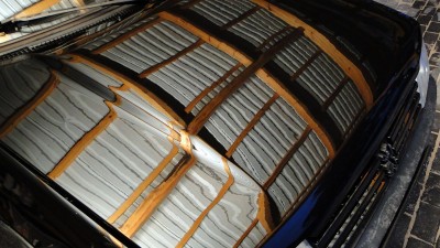

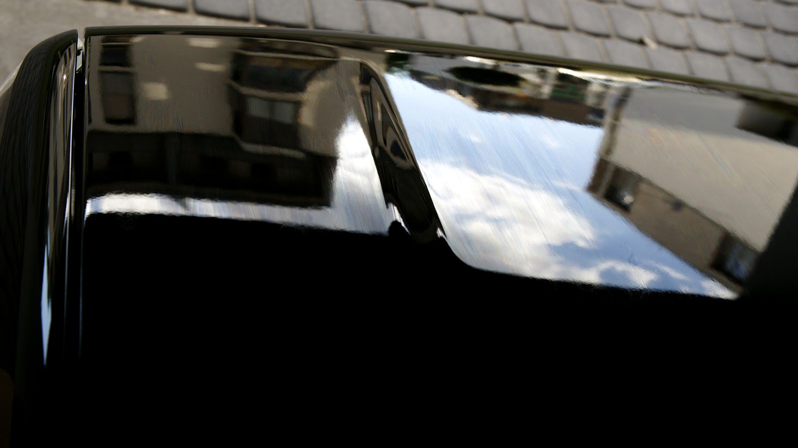

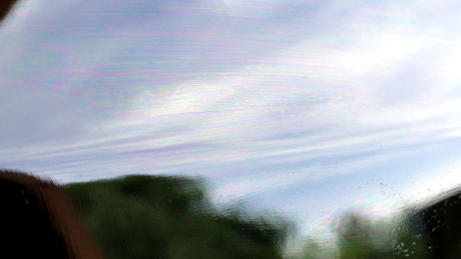

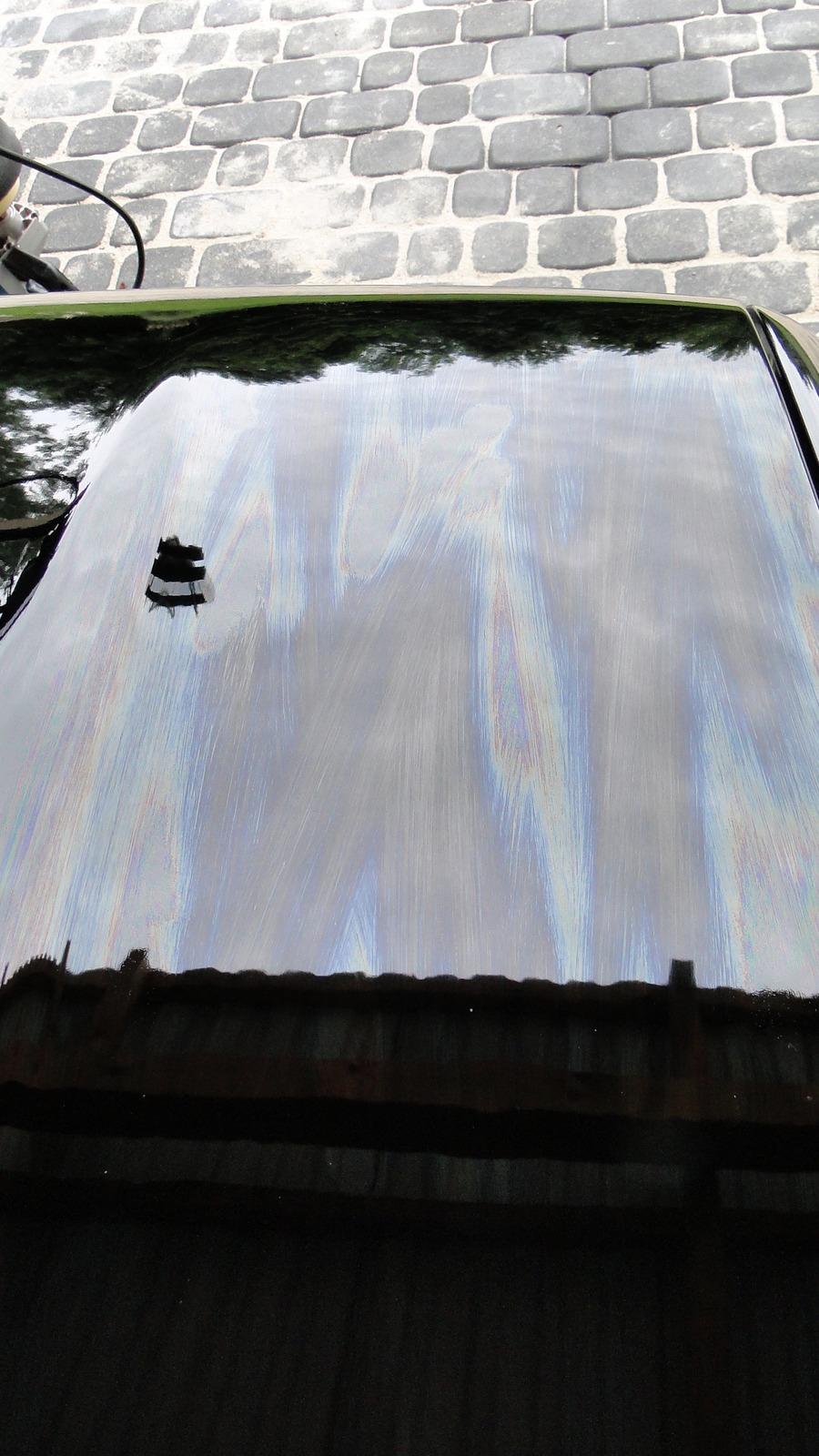

Rys juz nie ma ale sa jeszcze hologramy
Widac roznice
Widac roznice

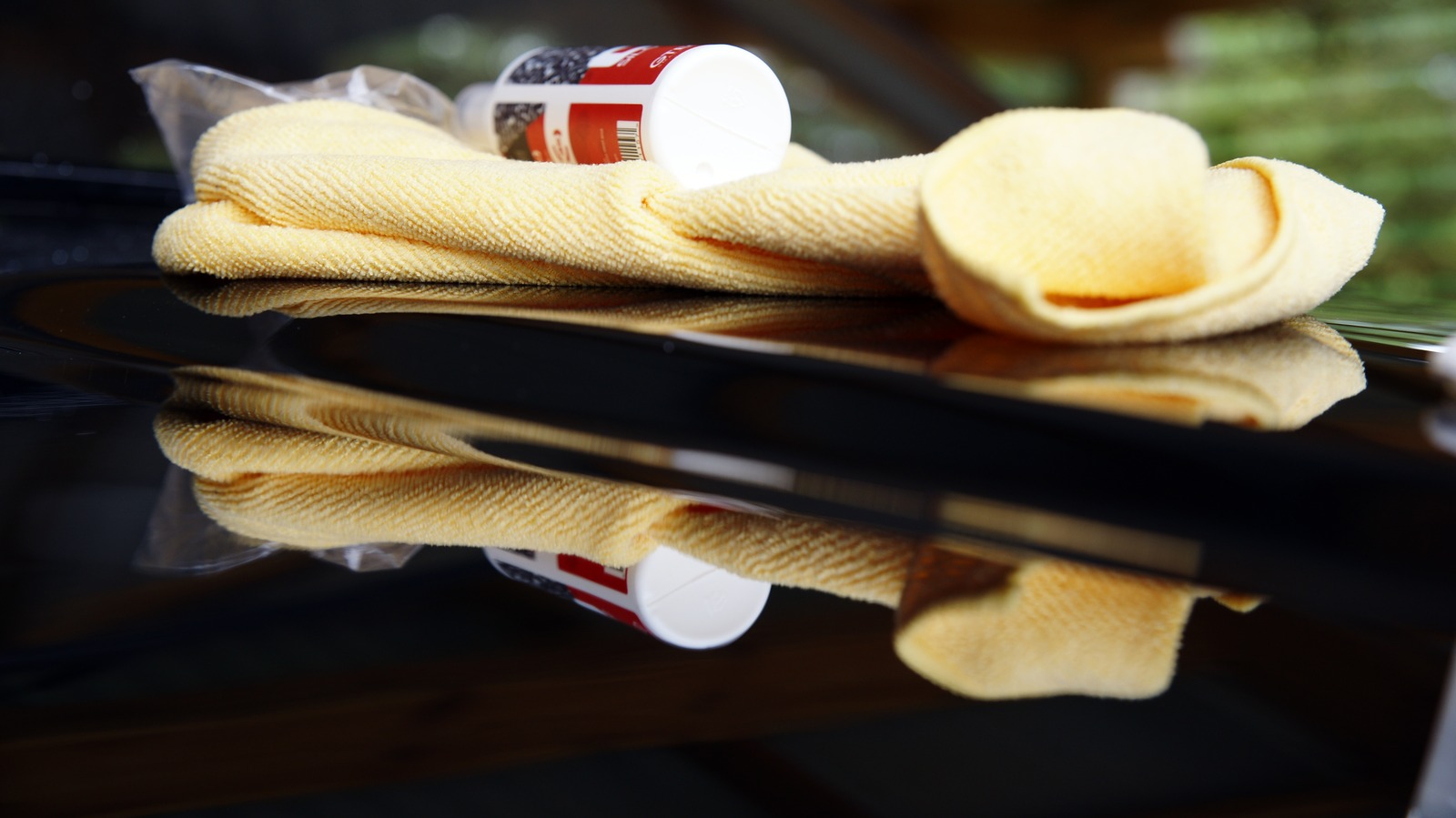

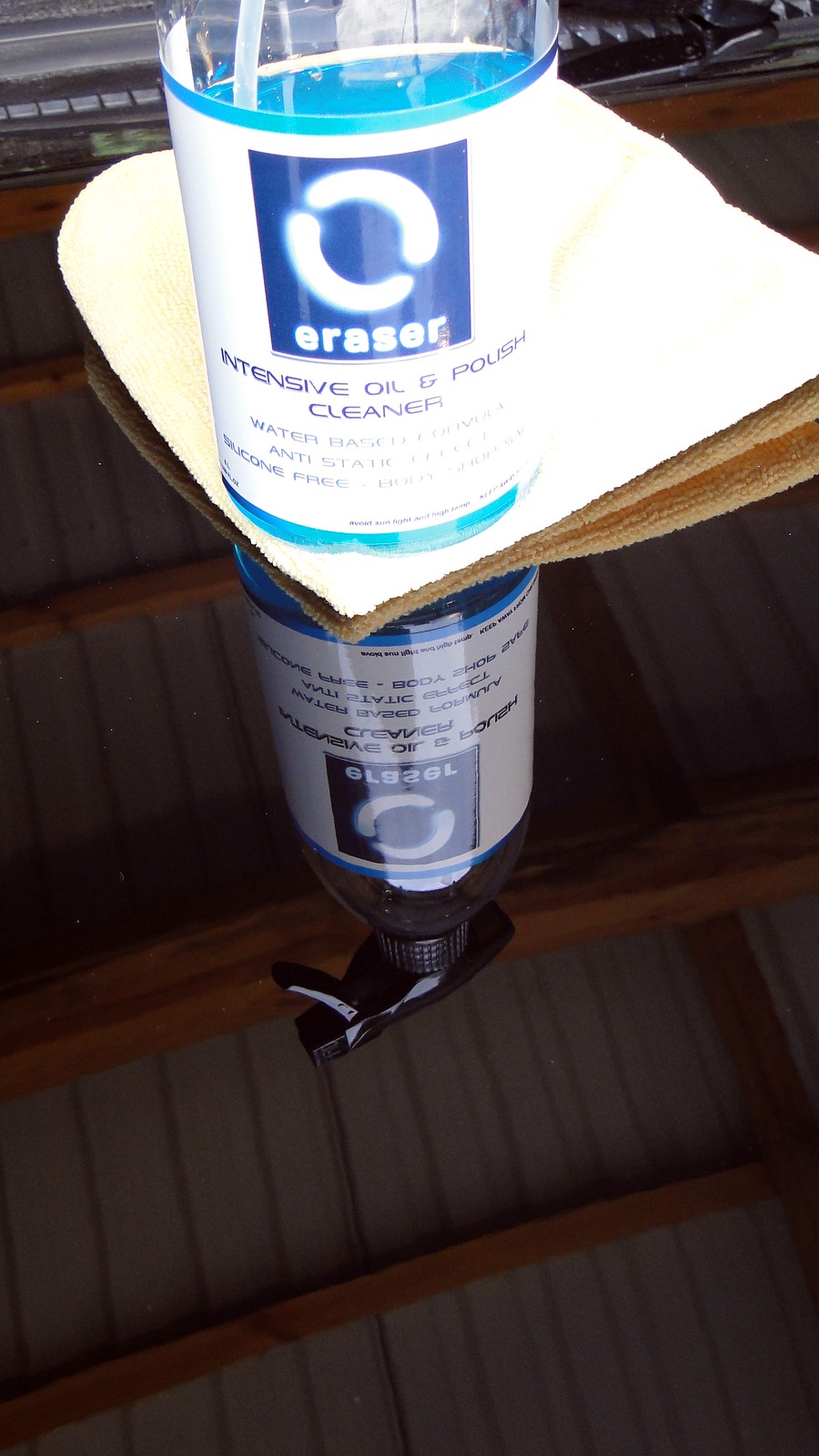

Resztki pasty czyscimy CarPro Eraser - super zapach do tego

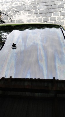

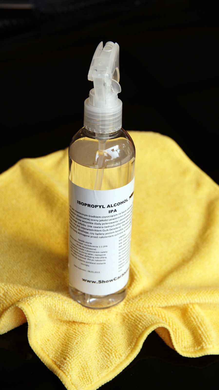

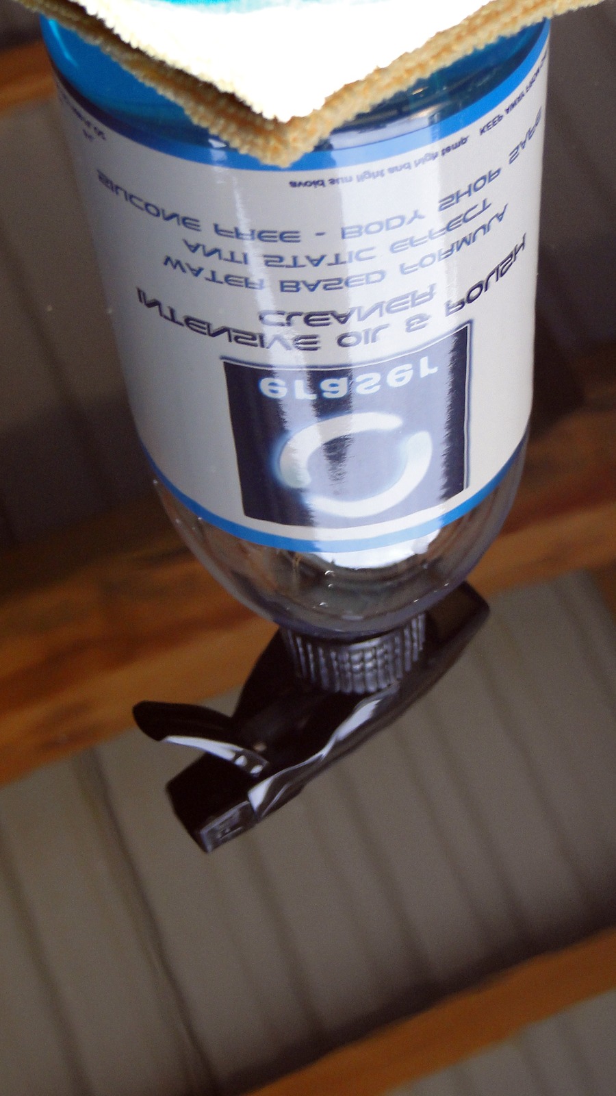

Panele finalnie przygotowujemy IPA

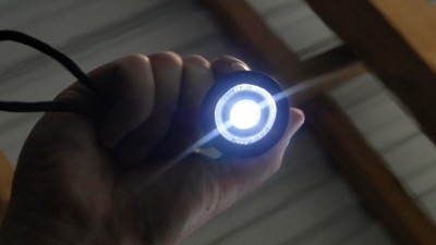

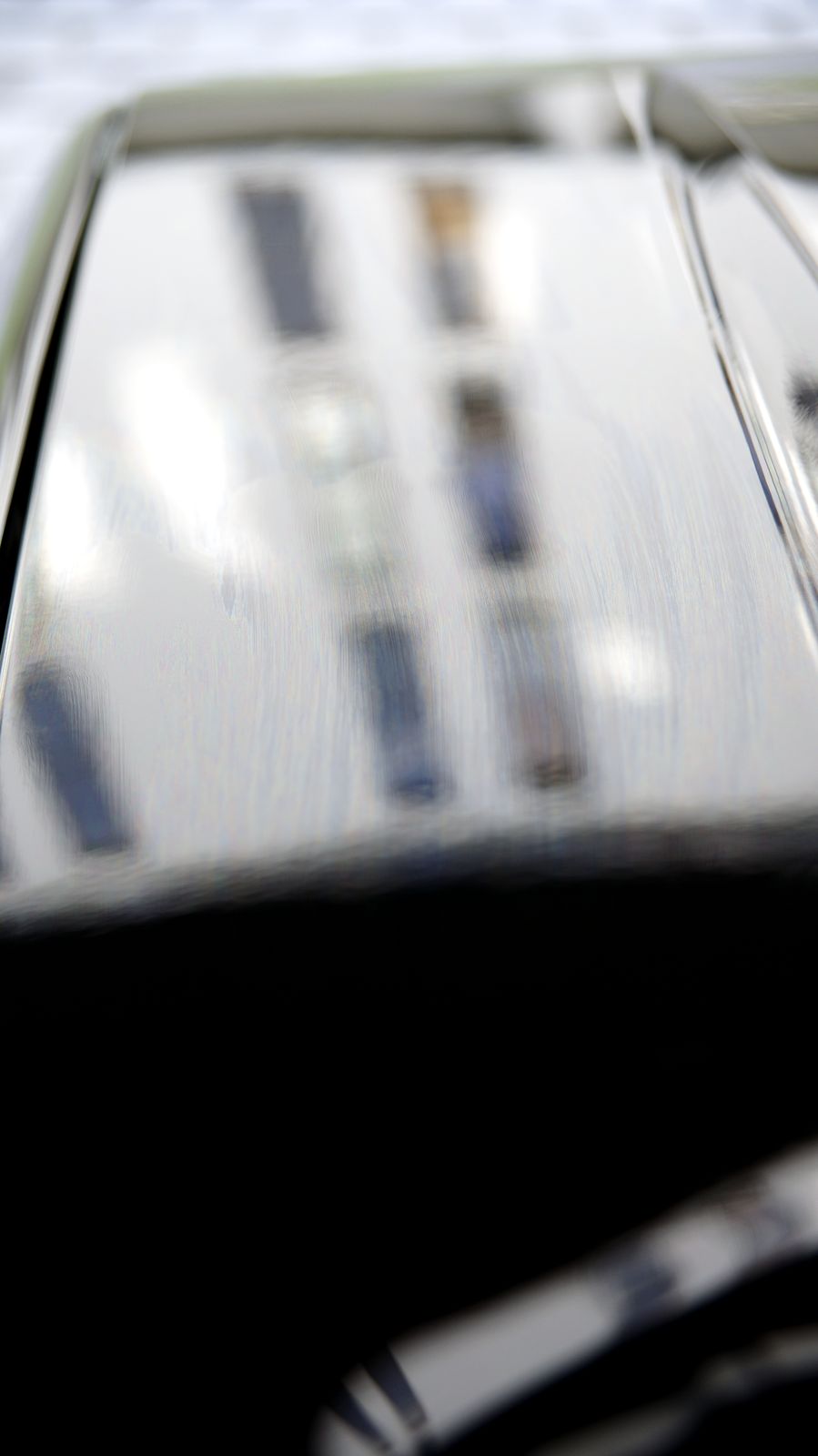

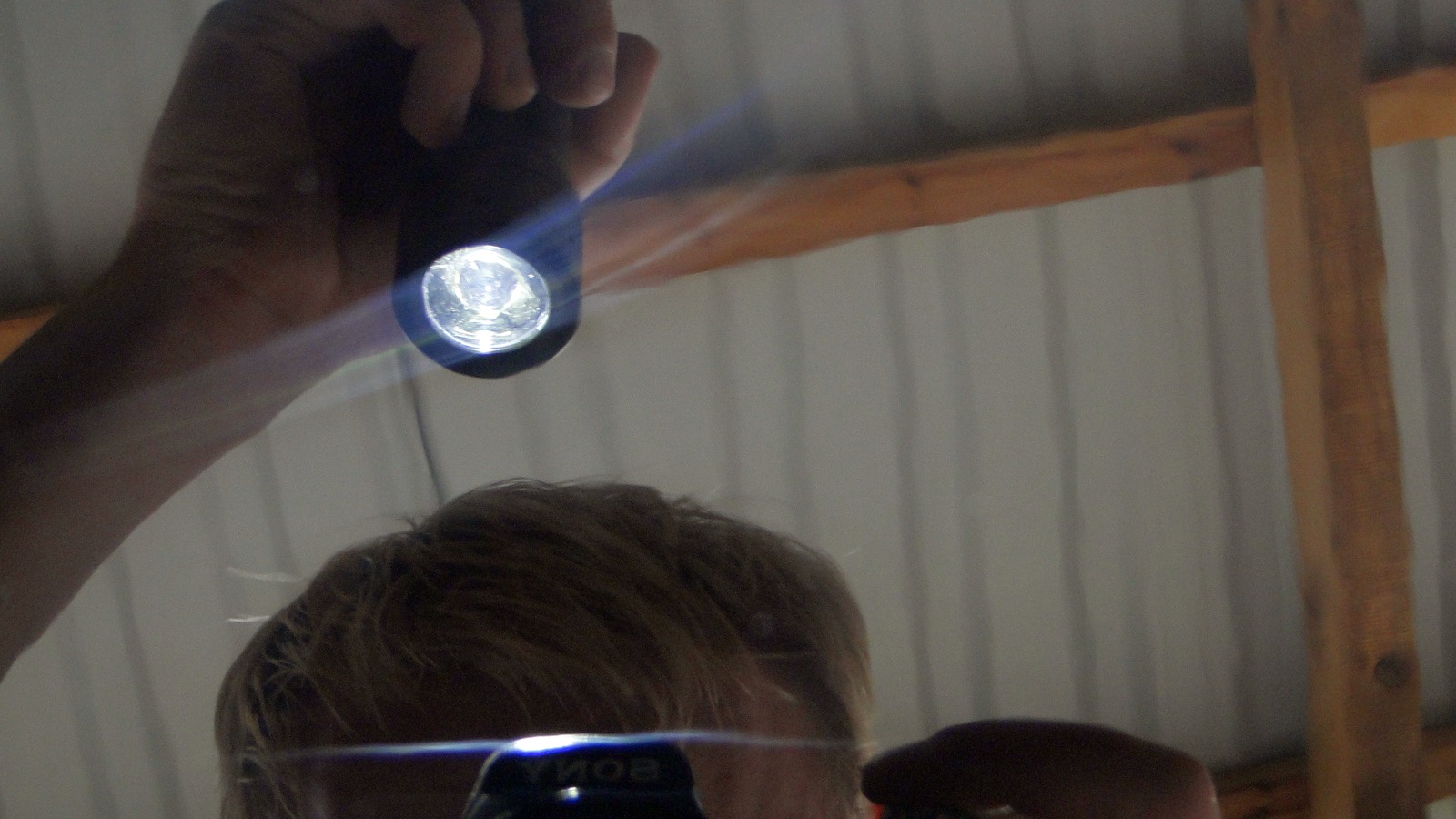

Led Lensre prawde Ci powie
Inspekcja moowi ze jest dobrze

Po zielonym korku, czas na reszte

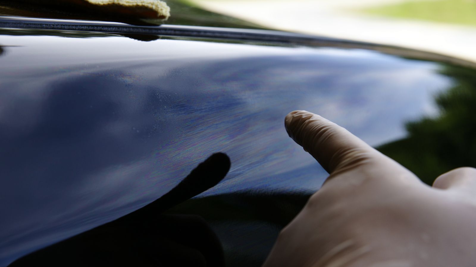

Rys nie ma jest jeszcze film po pasice

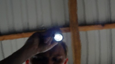

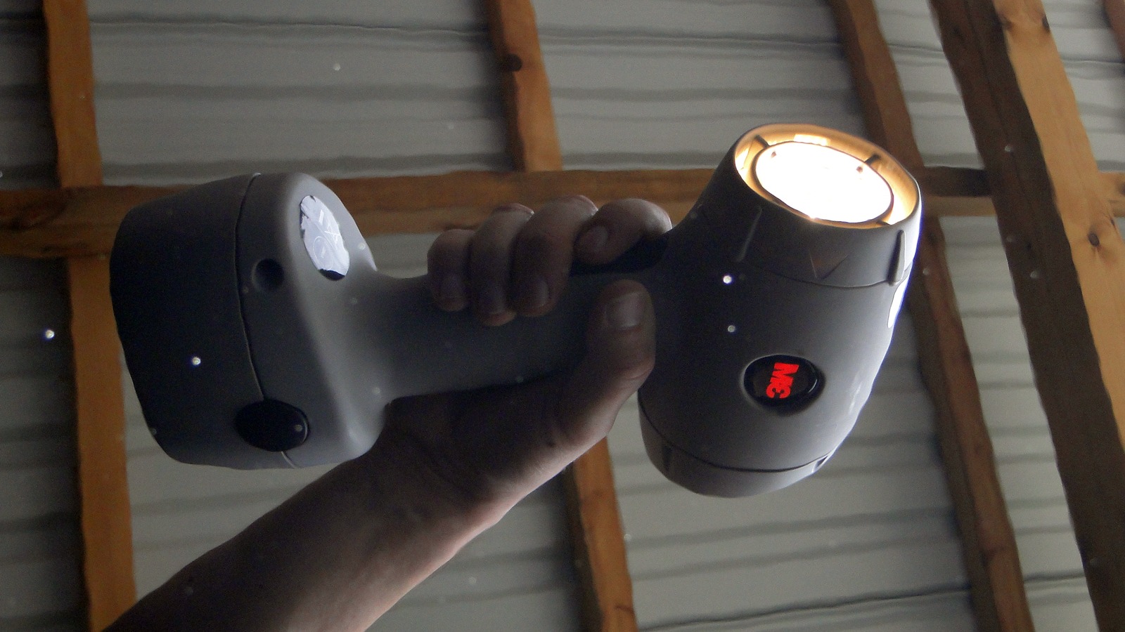

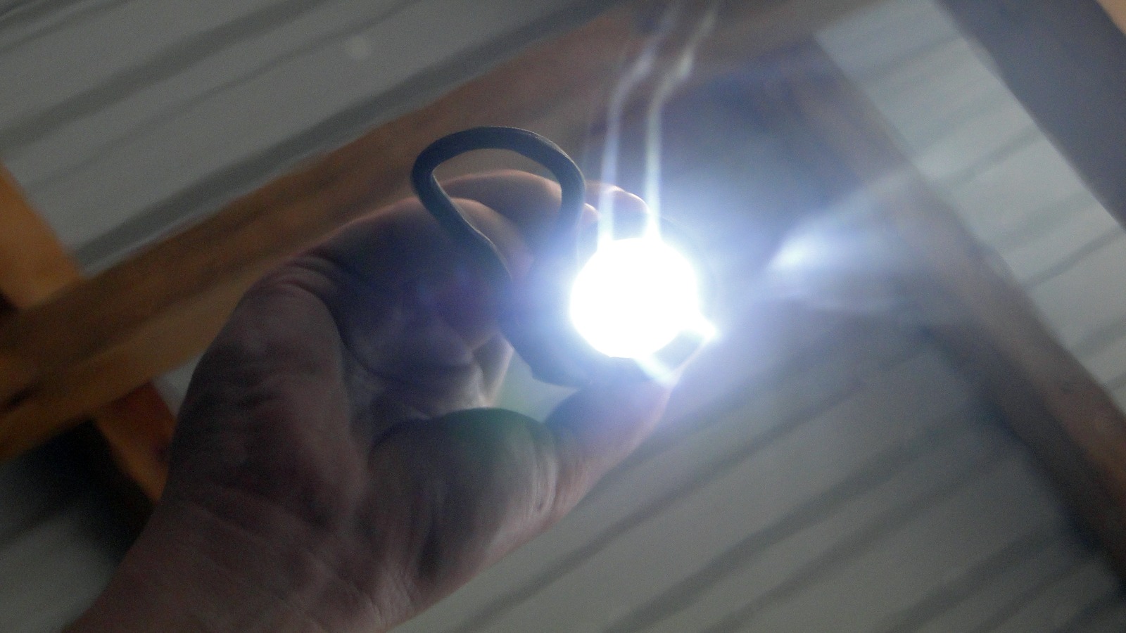

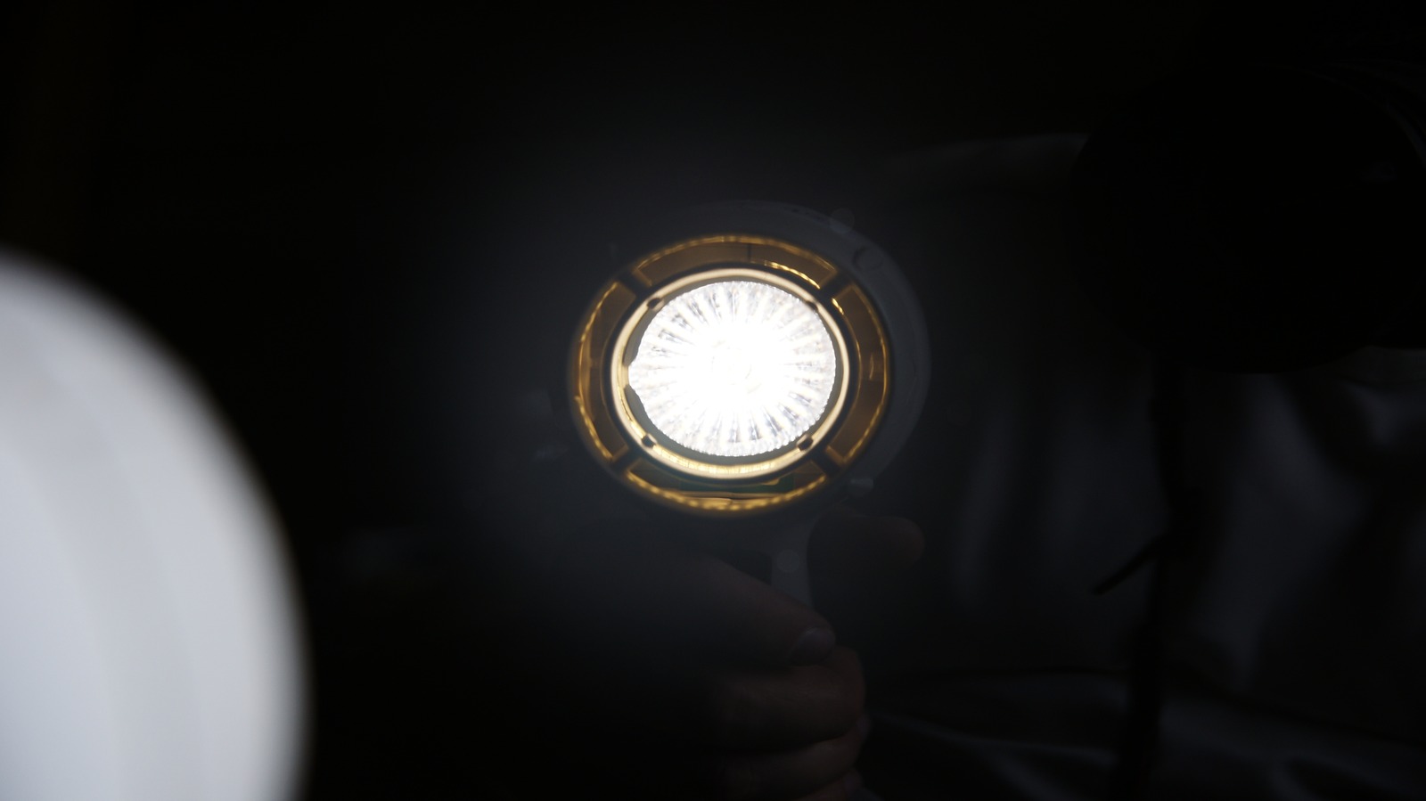

Led Lenser T7
Led Lenser T7

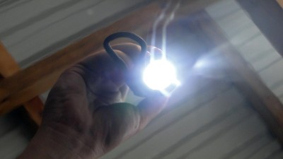

Sun gun 3M
Sun gun 3M

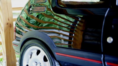

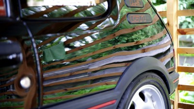

Ok, to jeszcze kilka fotek w trakcie korekty i inspekcji czy juz jest szajni, czy jeszcze trzeba cos poczarowac.

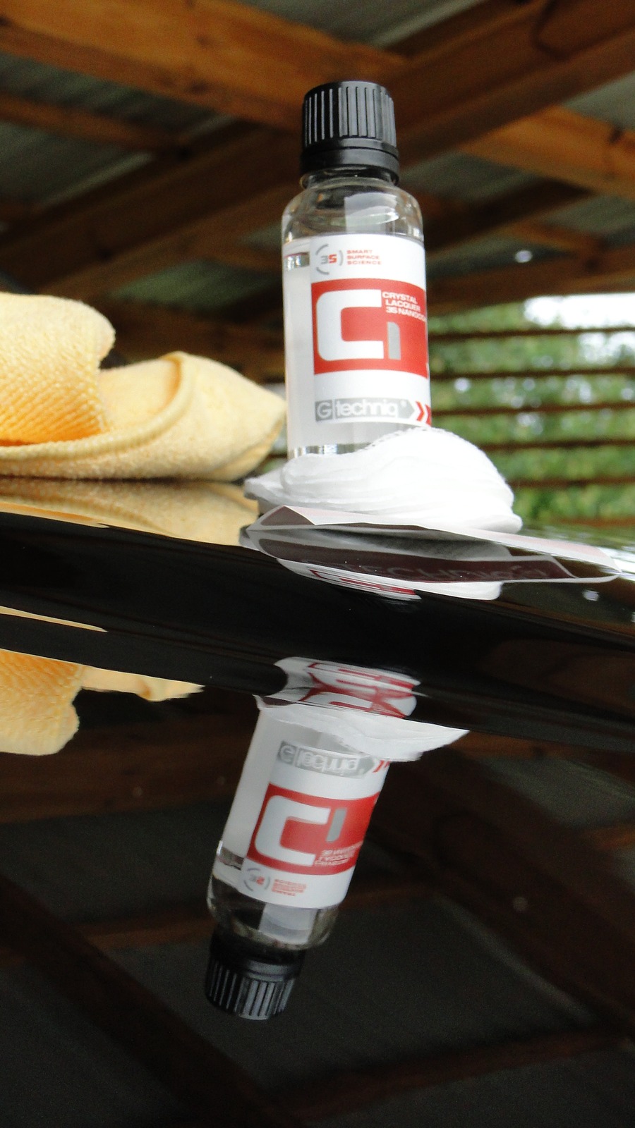

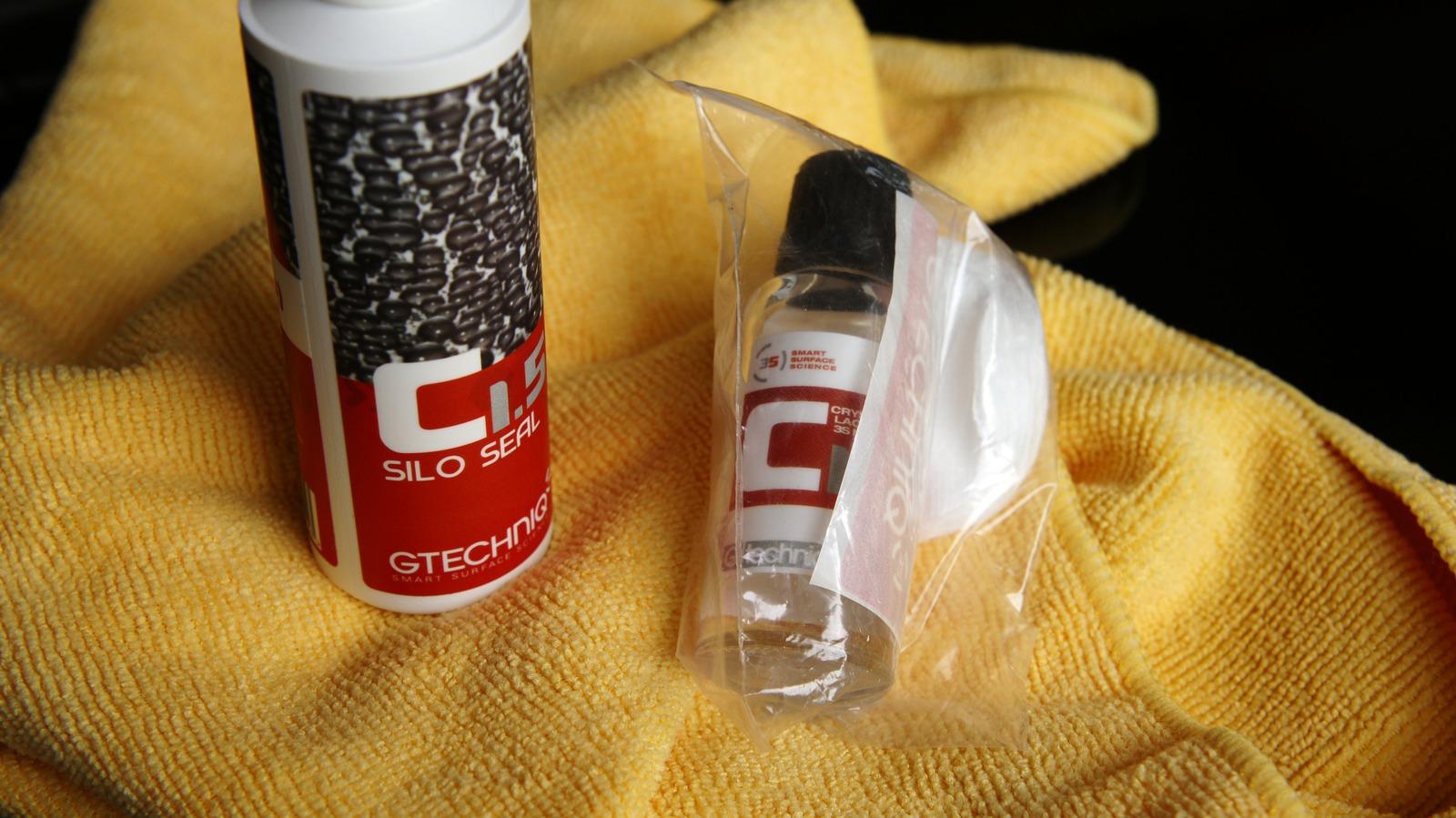

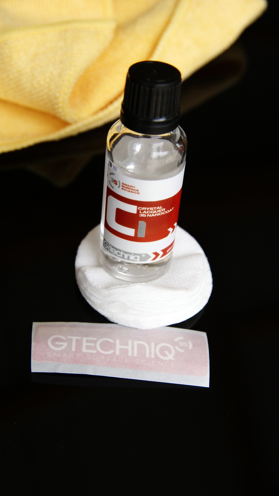

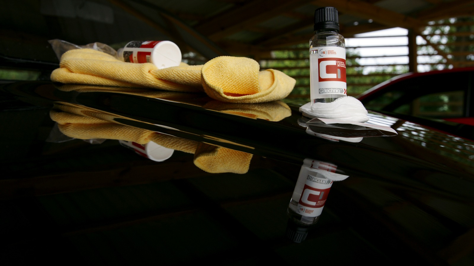

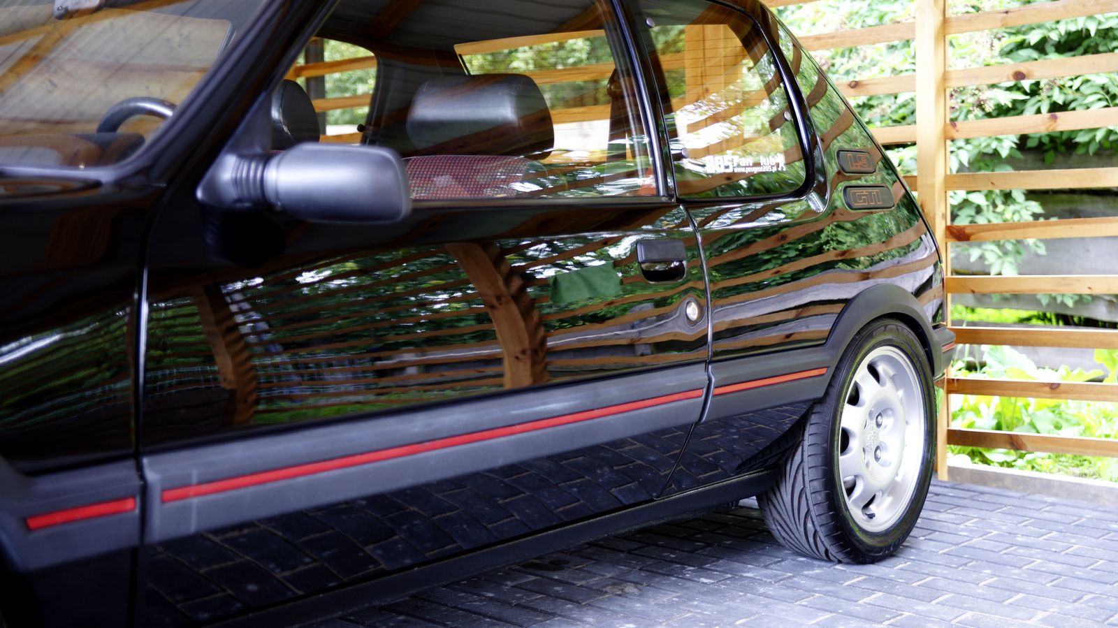

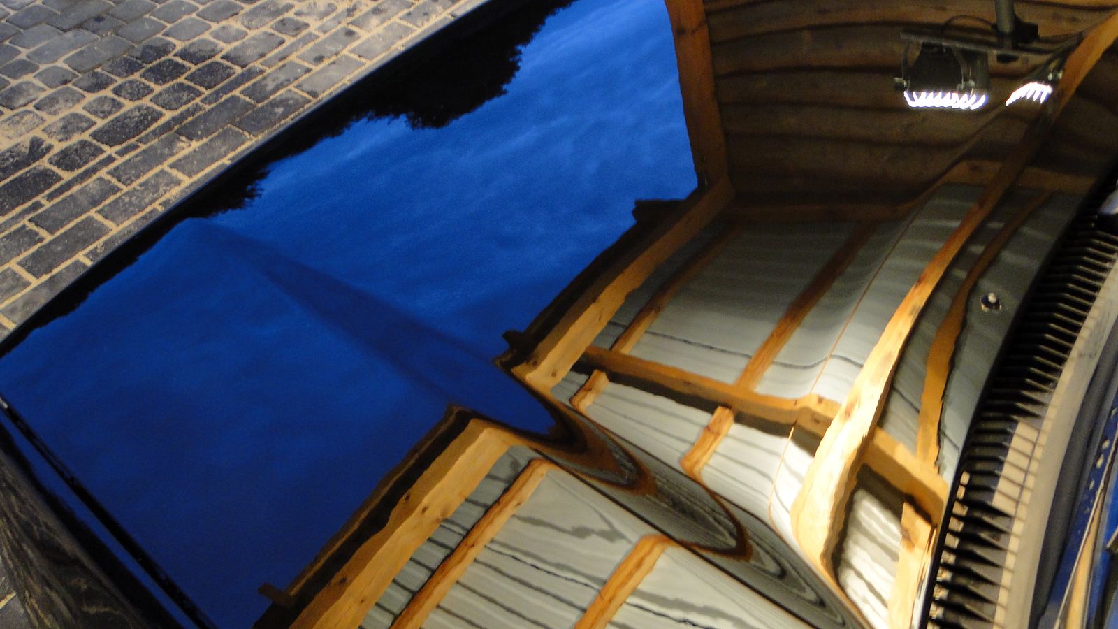

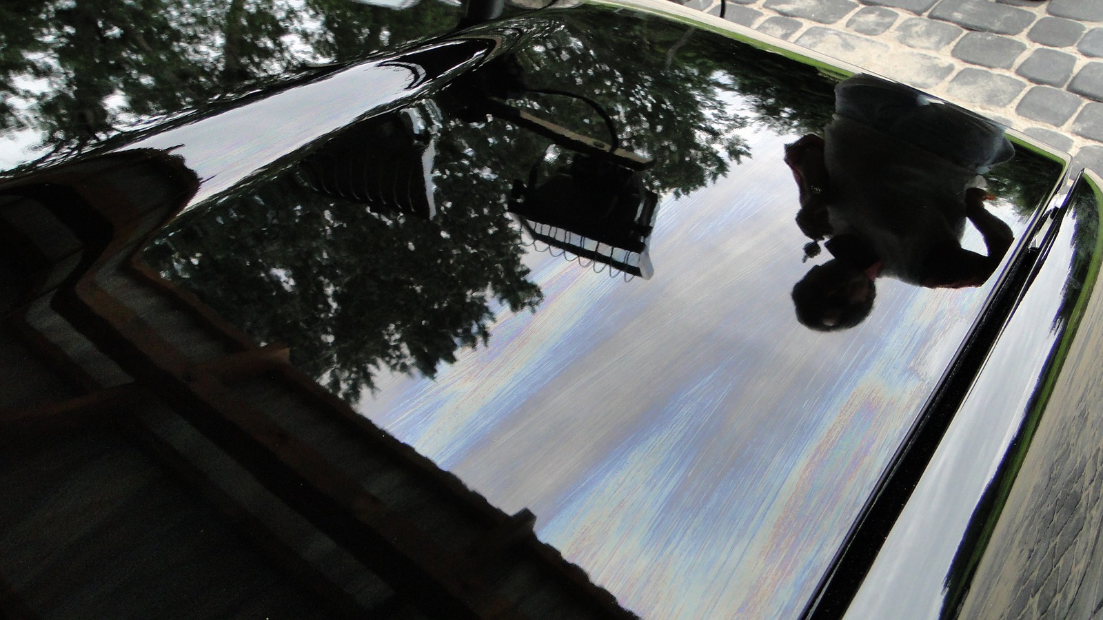

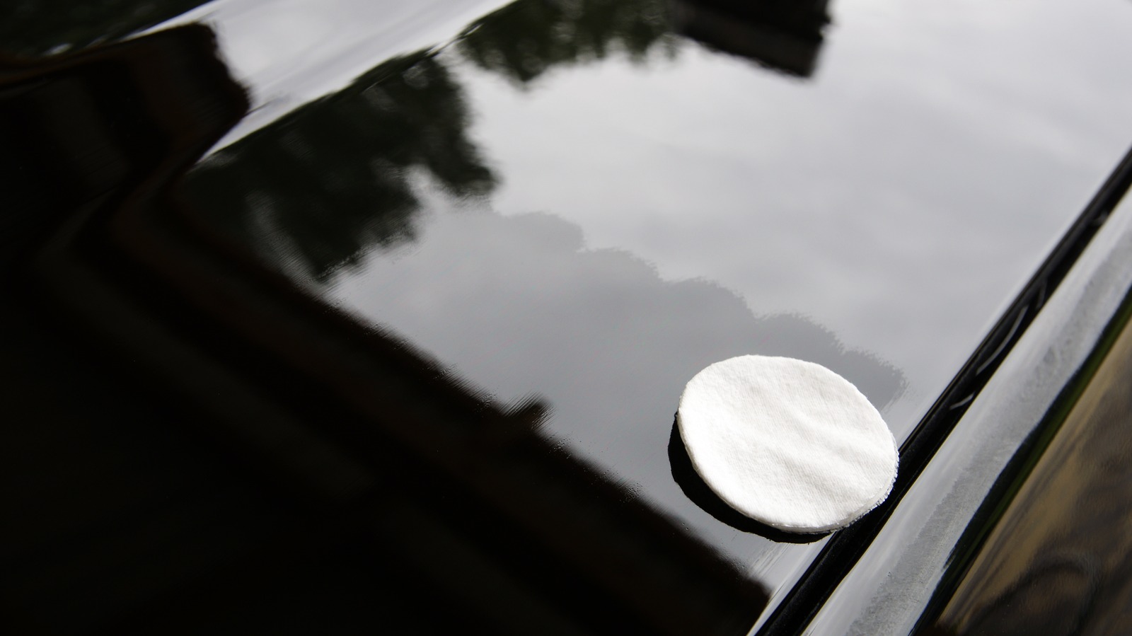

Kiedy etap korekty zostal ukonczony i efekt mozna bylo uznac za zadowalajacy, lakier legitymowal sie blaskiem, nastapilo mycie oraz usuniecie resztek past przy pomocy Erasera od CarPro i finalnie IPA - wszystko przy pomocy 6 nowych mf. Przystapilem do aplikacji powloki GTechniq C1 przy pomocy platkow kosmetycznych - tak, tak, cale auto takimi malymi platkami jak macie w lazience.
Komplet na pokladzie C1 i C1,5
Powloka, platek i mf mozemy zaczynac

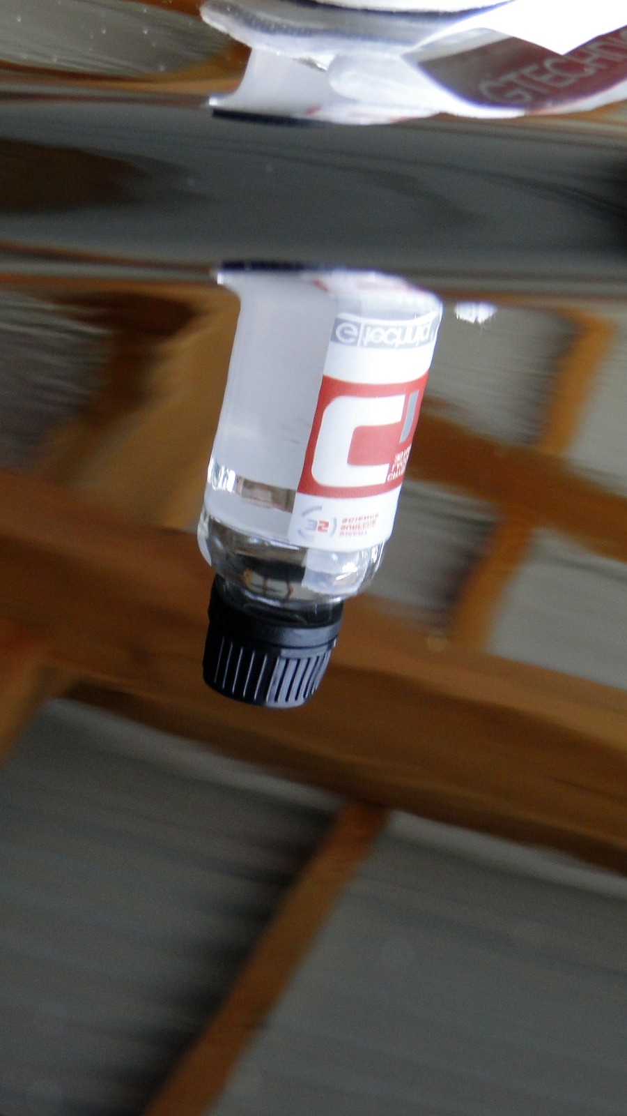

Ponoc jakis kwarc, sciema zwykla buteleczka i to taka mala
Powloka przed aplikacja
Sprawca calego zamieszanie GTechniq C1 i C1,5

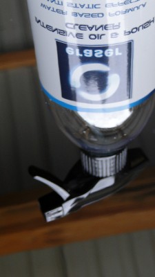

Eraser
Eraser
Swietny srodek do usuwanie tego co zbedne

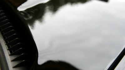

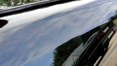

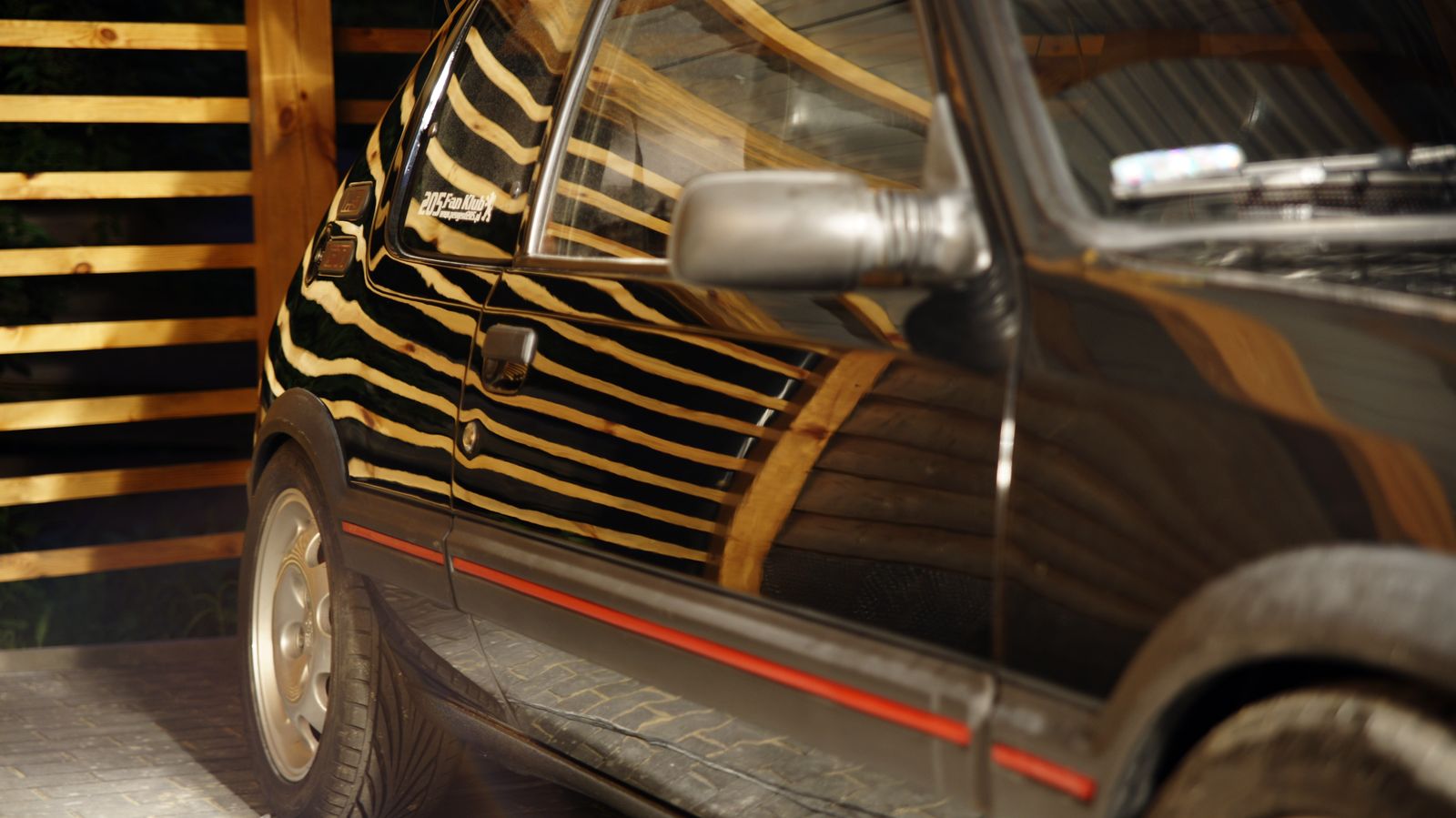

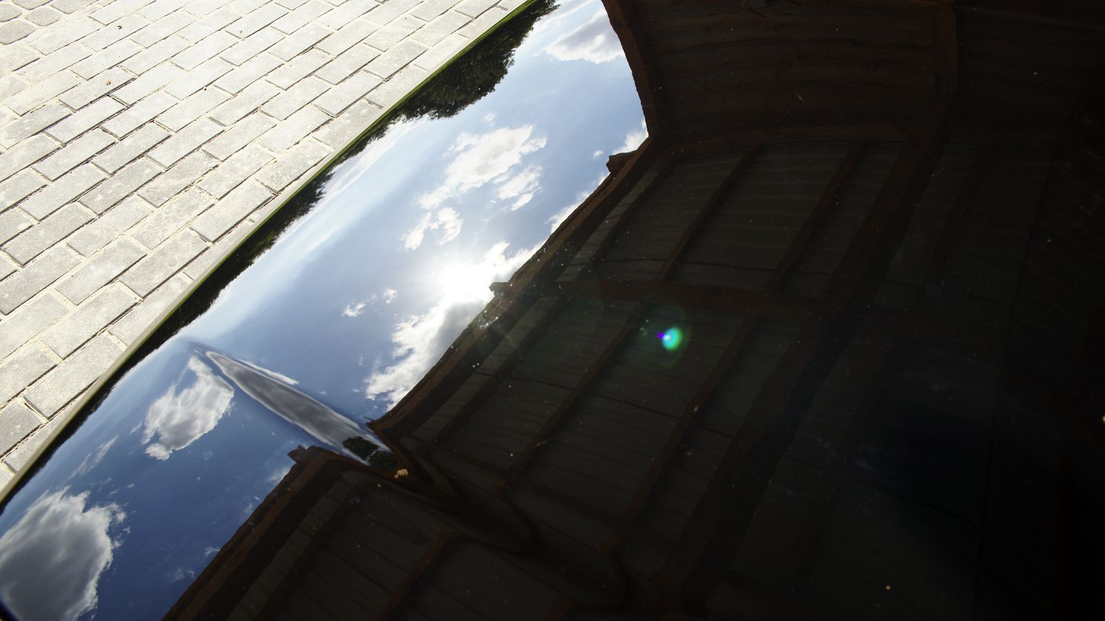

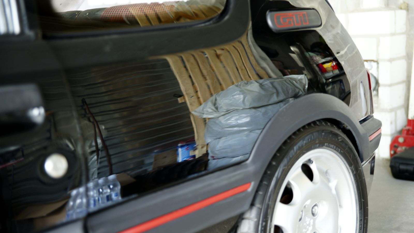

Takie tam odbicia
Takie tam odbicia
Wyglada to dobrze, czas zabezpieczyc lakier

Powloke aplikujemy platkami kosmetycznymi

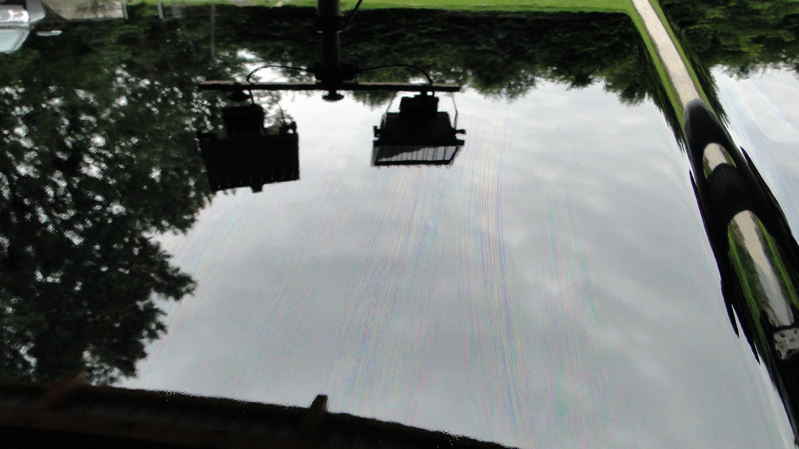

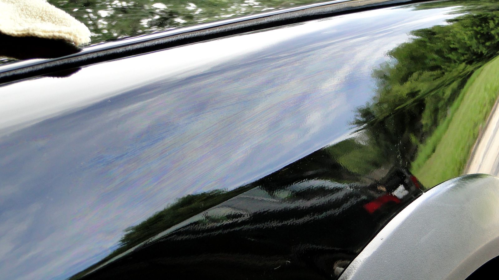

Tak powloka pokazuje, ze jest gotowa do przecierania
Zaszla reakcja
Zaszla reakcja

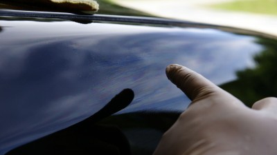

Powloka zaczyna wizac, czas przeterzec
Wyraznie widac, ze czas polerowac

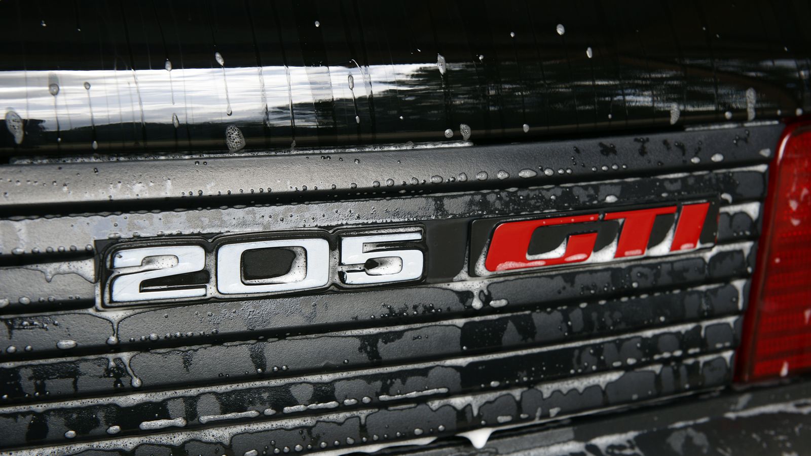

Na ostatnim zdjęciu odbiło się UFO

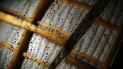

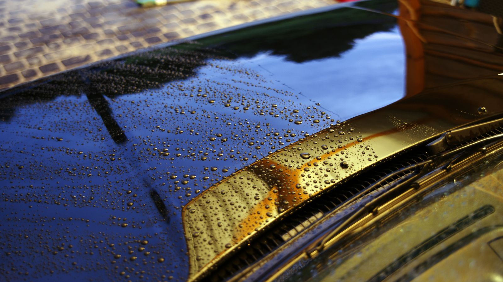

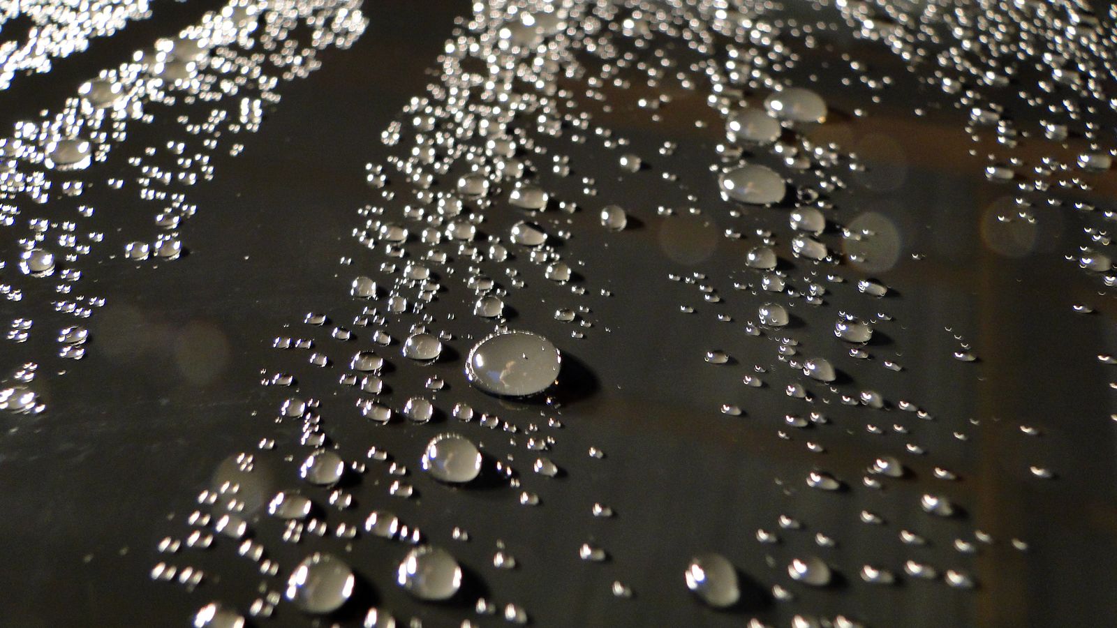

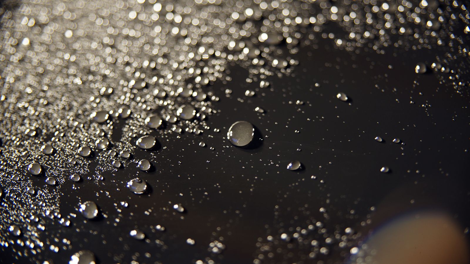

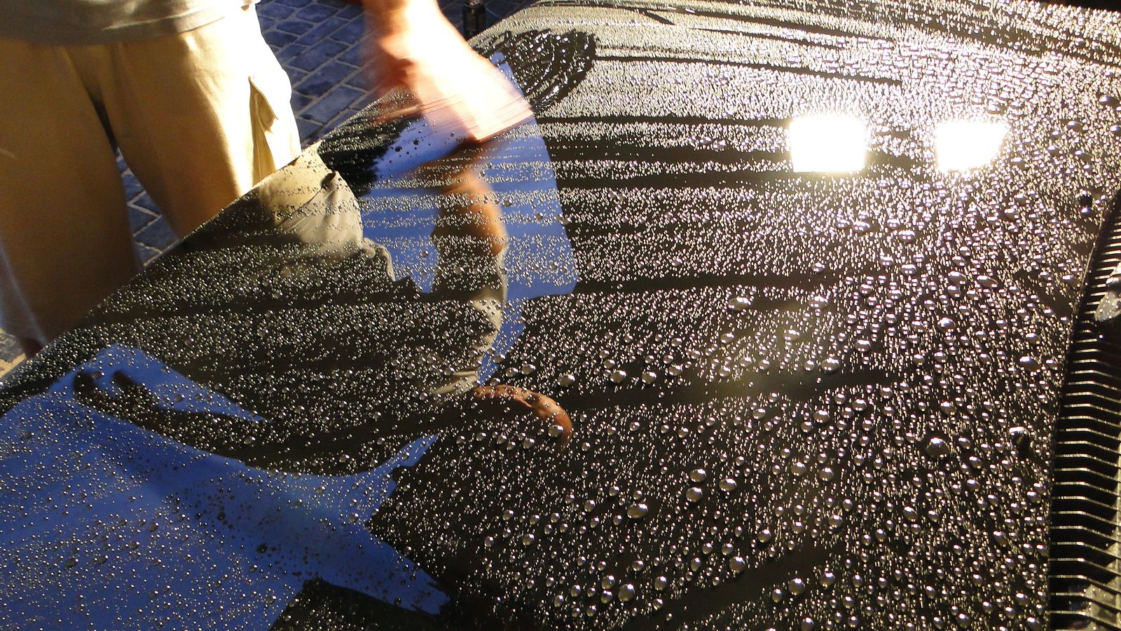

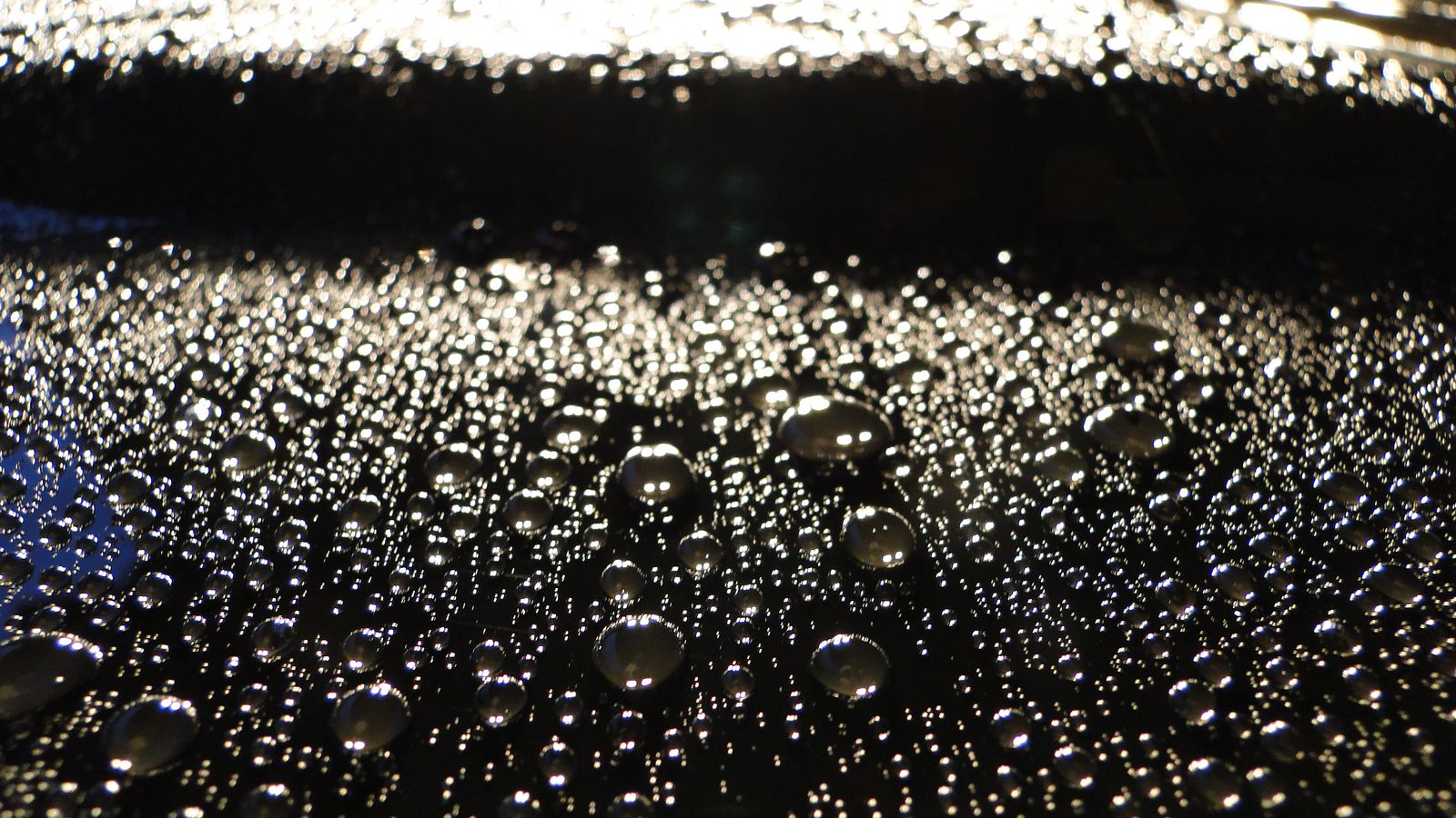

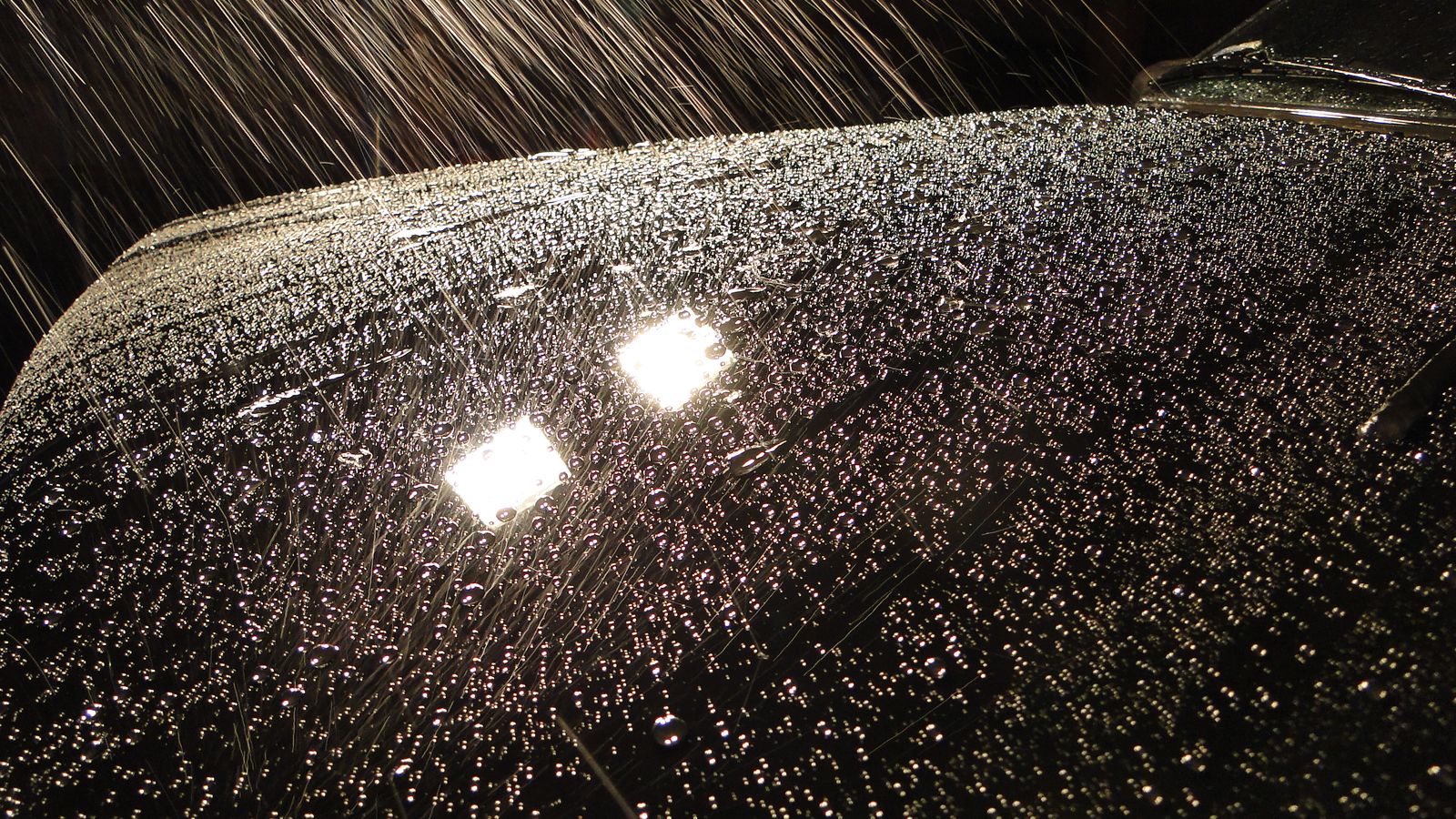

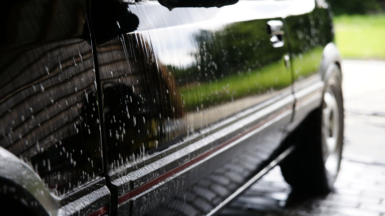

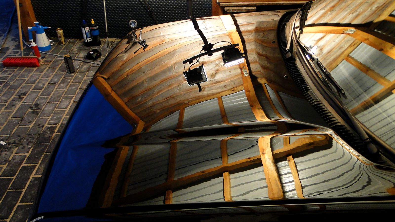

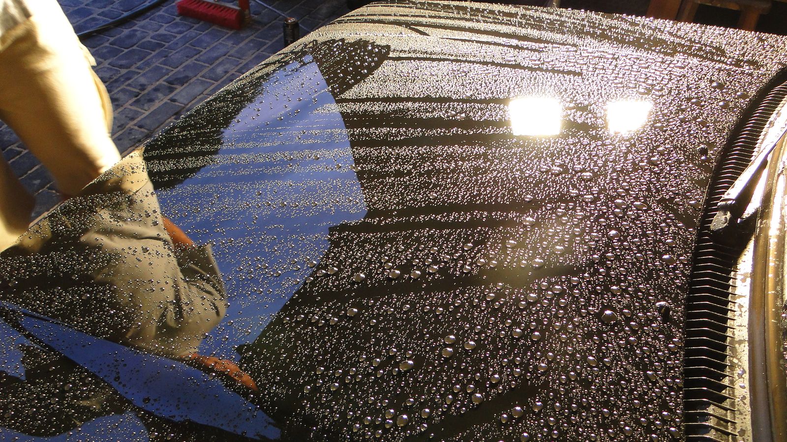

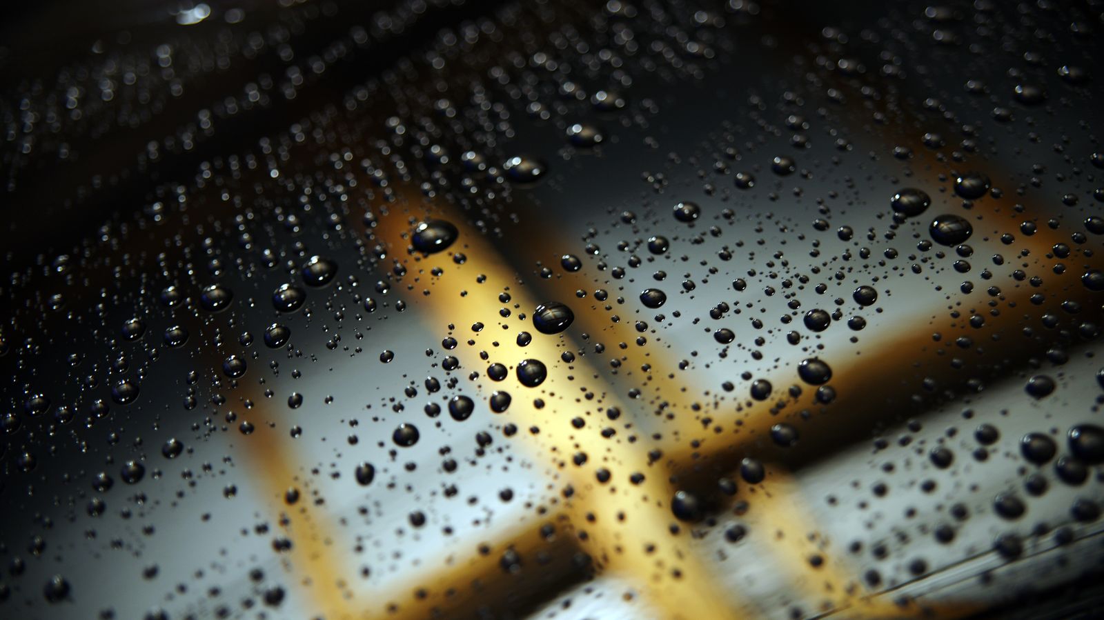

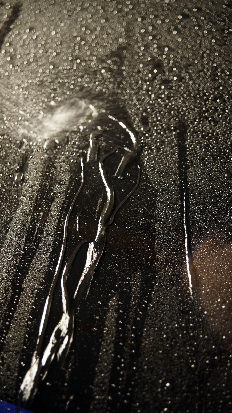

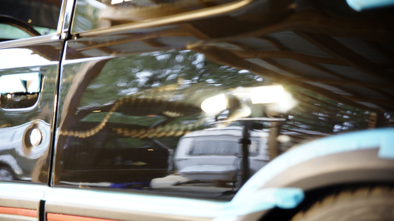

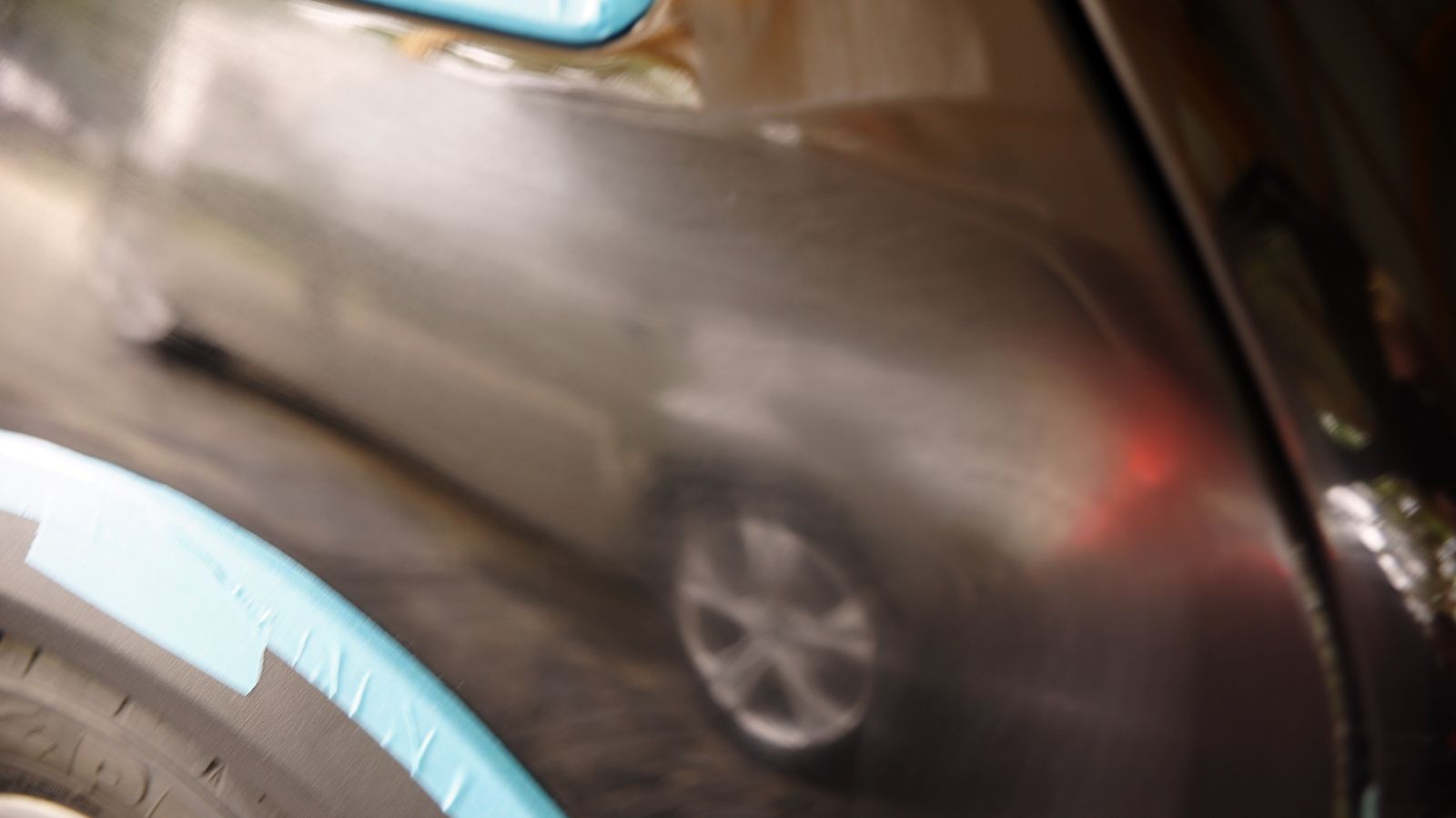

W ten sposob dotarlismy do konca dnia eNtego, powloka musi sie utwardzac okolo 8 godzin zalezne przede wszystkim od temperatury i wilgotnosci powietrza. Po tym czasie mozna klasc kolejna warstwe. Wstepnie auto zostalo zroszone sztucznym deszczem w celu sprawdzenia kropelkowania i odprowadzania wody. Wytarte mamutem i koniec. Kolejna powloka zostala polozona dnia nastepnego. W ten sposob cale auto pokrylem dwiema warstwami GTechniq C1, na to zostala polozona warstwa GTechniq C1,5. Niestety wszystko za pomoca tych malych platkow, egh...

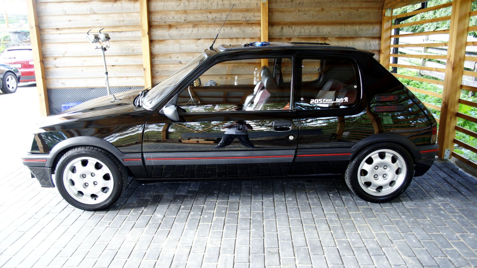

Ok powoli zblizamy sie do finalu. Druga warstwa przetarta i wypolerowana. Na maske, atrape, przedni zderzak, dokladke i blotniki poszla trzecia warstwa powloki, przetarta i wypolerowana. Czy to juz koniec? Jeszcze na sam koniec rodzynek, ale o tym w kolejnej czesci :mrgreen:
