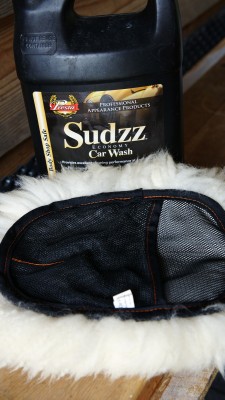

Budyniek z Twoim szamponem wsio ok, on wlasnie taki jest. Super naturalny, super ekologiczny, super bezpieczny dla wosku, dobrze domywa, ma dobry poslizg i ma ta cala otoczke agh i egh, na ktora firma pracowala dlugie lata. W takim razie polecam Ci szampon PRESTA SUDZZ CAR WASH jakies 6,5x tanszy od Zymola. Jest jak neon na wesolym miasteczku, ostry kolor, powalajacy zapach, suuuuuuper piana - chyba najtanszy w kwestii jednego mycia.

W mojej "szafie" to podstawowy szampon i w miare bezpieczny nawet dla konkursowych woskow. Lepszy i znacznie tanszy od niezlego sonaxa:
http://www.autokosmetyki.pl/sonax-xtrem ... ,p441.html
ktoremu nic zarzucic nie mozna, ale SUDZZ jest lepszy

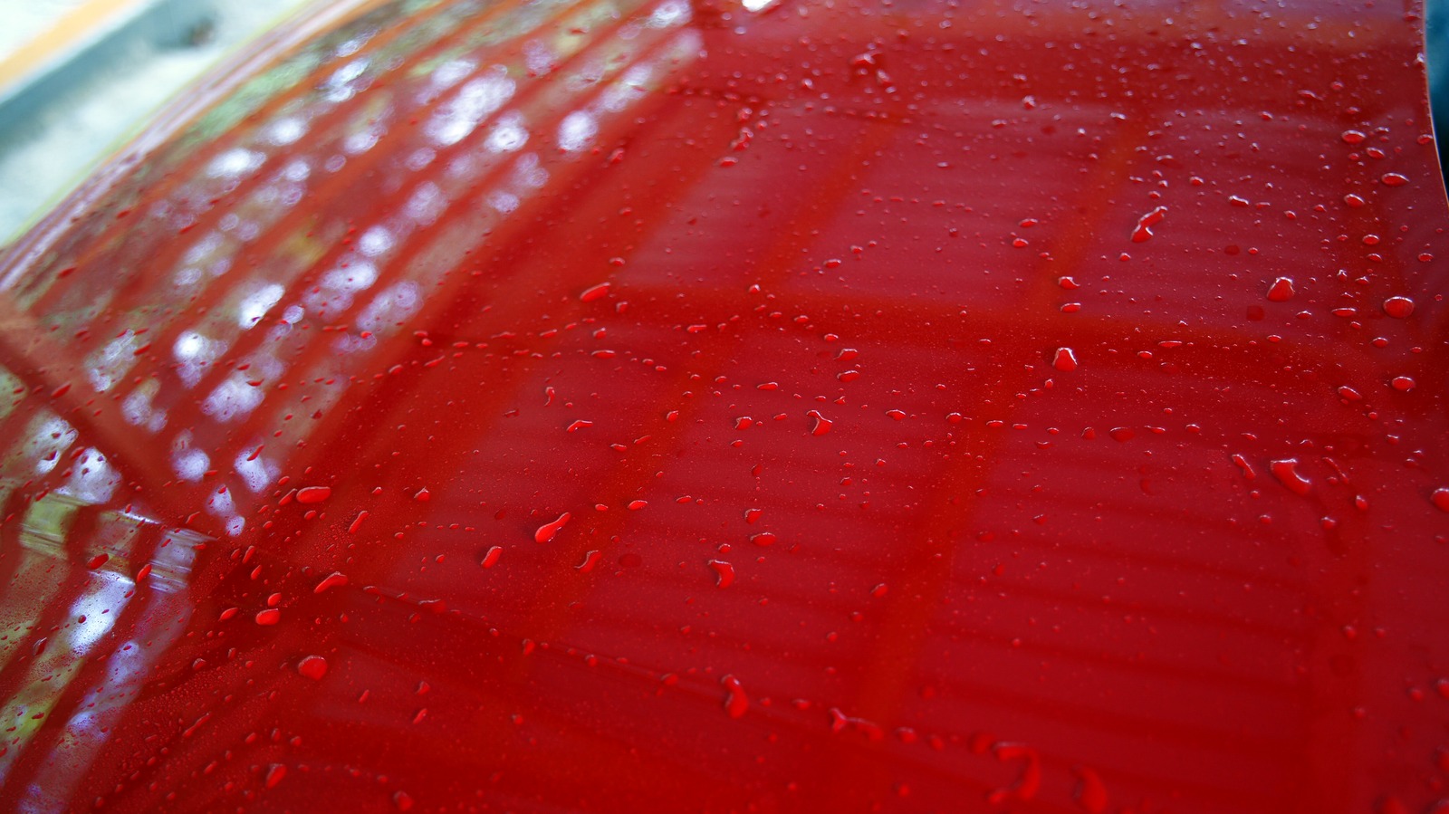

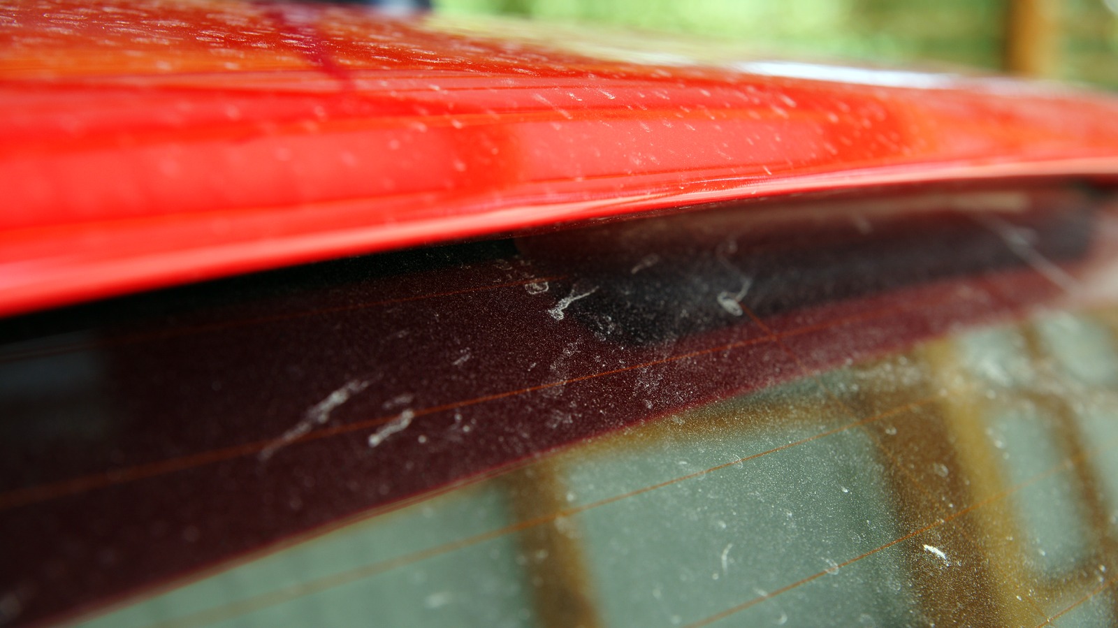

Slowem wstepu

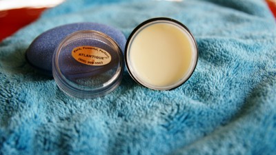

S3 jest myta glownie przeze mnie wg prawidel sztuki, zimowym czasem glownie bezdotyk, wiec cos tam moze sie zgromadzic na pancernym wosku megs#16 - moj ulubiony na ciezkie warunki. Na wiosne zawsze idzie "grube" mycie w celu usuniecia wszystkiego, czego na lakierze byc nie powinno, wtedy tez schodzi meguiars - zime przetrzymuje bez problemu. Na wiosne wchodza rozne wiosenne woski, gdzie przede wszystkim liczy sie wyglad, trwalosc nie ma zadnego znaczenia, bo lubie woskowac i robie to czesto.
W tym roku od wiosny byl tylko jeden wosk, kladziony srednio raz na dwa, trzy tygodnie - wlasnie konkurecja ZYMOLA czyli SWIZÖL MIRAGE. Mam senstyment do tego wlasnie wosku, bo od niego zaczela sie moja przygoda z "woreczkami". Czarny lsniacy sloiczek w czarnym satynowym woreczku to robi wrazenie, w srodku wosk z wyciagu tropikalnych owocow, olejki z awokado i 40% zawartosc wosku z brazylijskiej palmy. To bardzo dobry powod dla sprawdzenia ZYMOLA, wybor padl na gorna polke tego producenta bo ATLANTIQUE GLAZE. Poza konkurecyjnym producencie i naturalnych skladnikach podobienstwa sie koncza, to zupelnie inna liga. Przede wszystkim receptura wosku opracowana nie dla "ludu" a dla konkretnego kolekcjonera Ralpha Laurena i jego Bugatti Type 57SC Atlantique z 1937, ktore zdobylo nagrode „Best of Show” w Pebble Beach Concours d’Elegance w 1990 roku. Zawartosc wosku carnauba i to czystego bialego to az 60% do tego wyciagi z gozdzikow, kokosa i cynamonu oraz olejki ze slonecznika do tego burgundowy, jedwabny woreczek i pudelko z drzewa sandalowego. Jest to cos bardzo wyjatkowego i ekskluzywnego, niestety mialem do dyspozycji "tylko" sampler tego wosku, 1/4 wielkosci pierwowzoru w zgrabnym nieduzym sloiczku, ale zawartosc ta sama
Taki wosk wymaga oprawy, wiec auto zostalo bardzo dokladnie przygotowane. Ostatnie mycie bylo tydzien temu i auto widzialo tylko jeden deszcz, no ale w koncu to ZYMOL ATLANTIQUE
Zaczynamy:

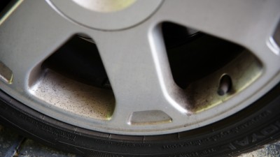

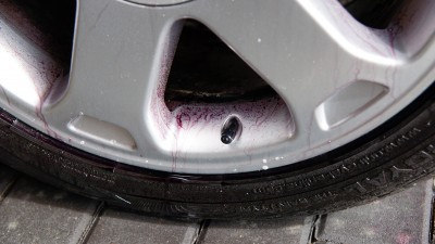

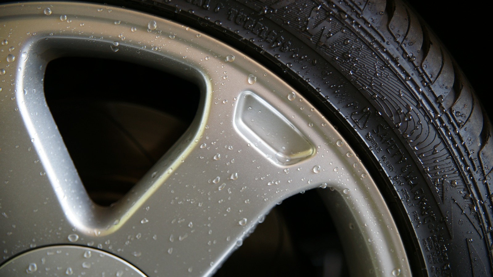

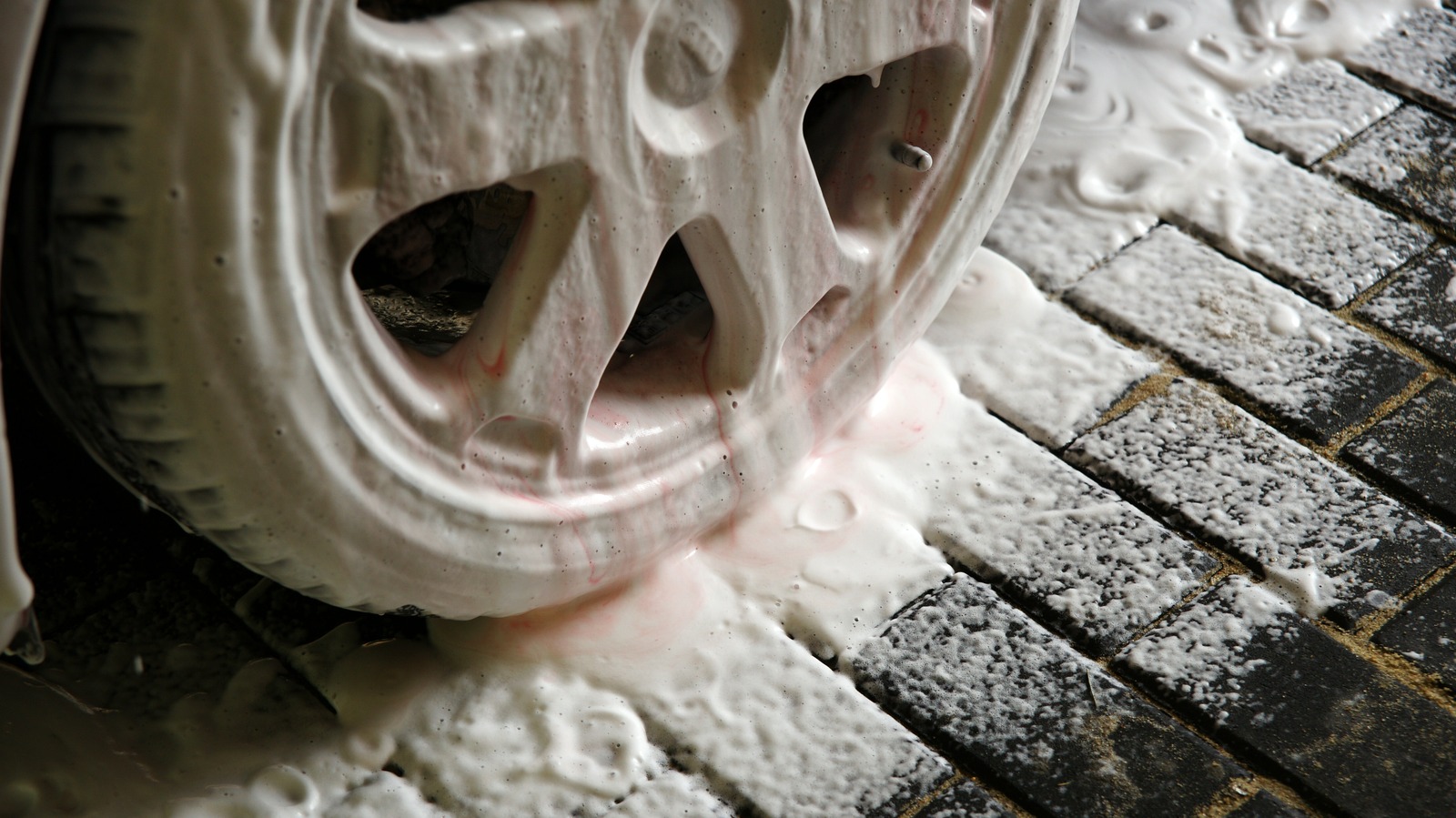

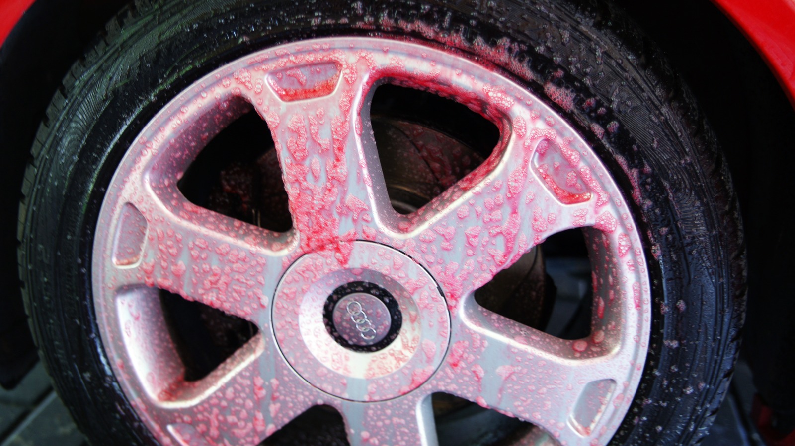

Na felgach jest megs#16 a na oponach SONAX Xtreme - tak, tak, nie tylko szampanskoje i kawior, wiec atakujemy wysokim cisnieniem z karchera i kola czystea woda swietnie kropli i na felgach i nawet na oponach

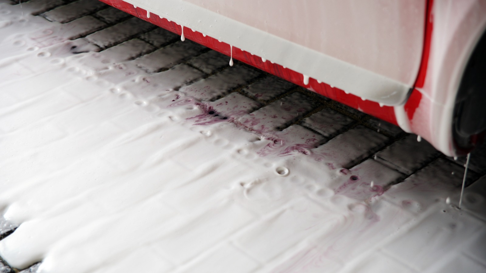

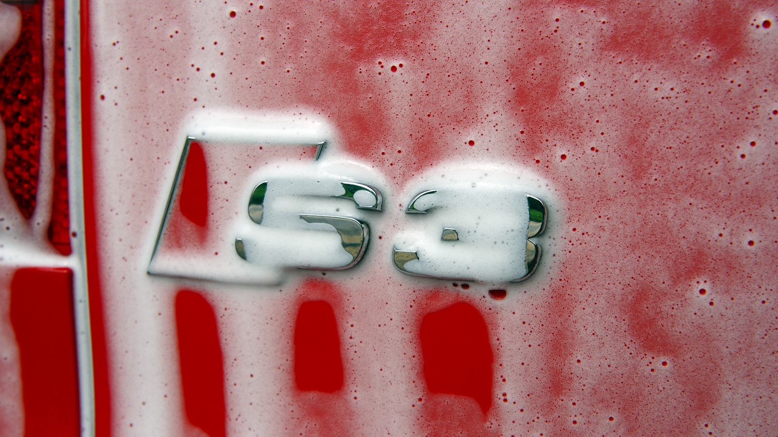

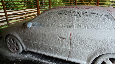

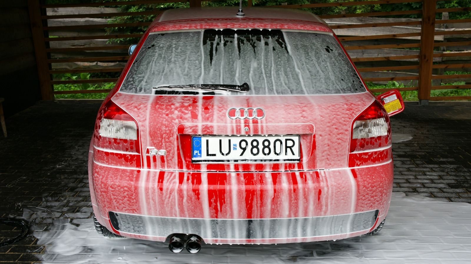

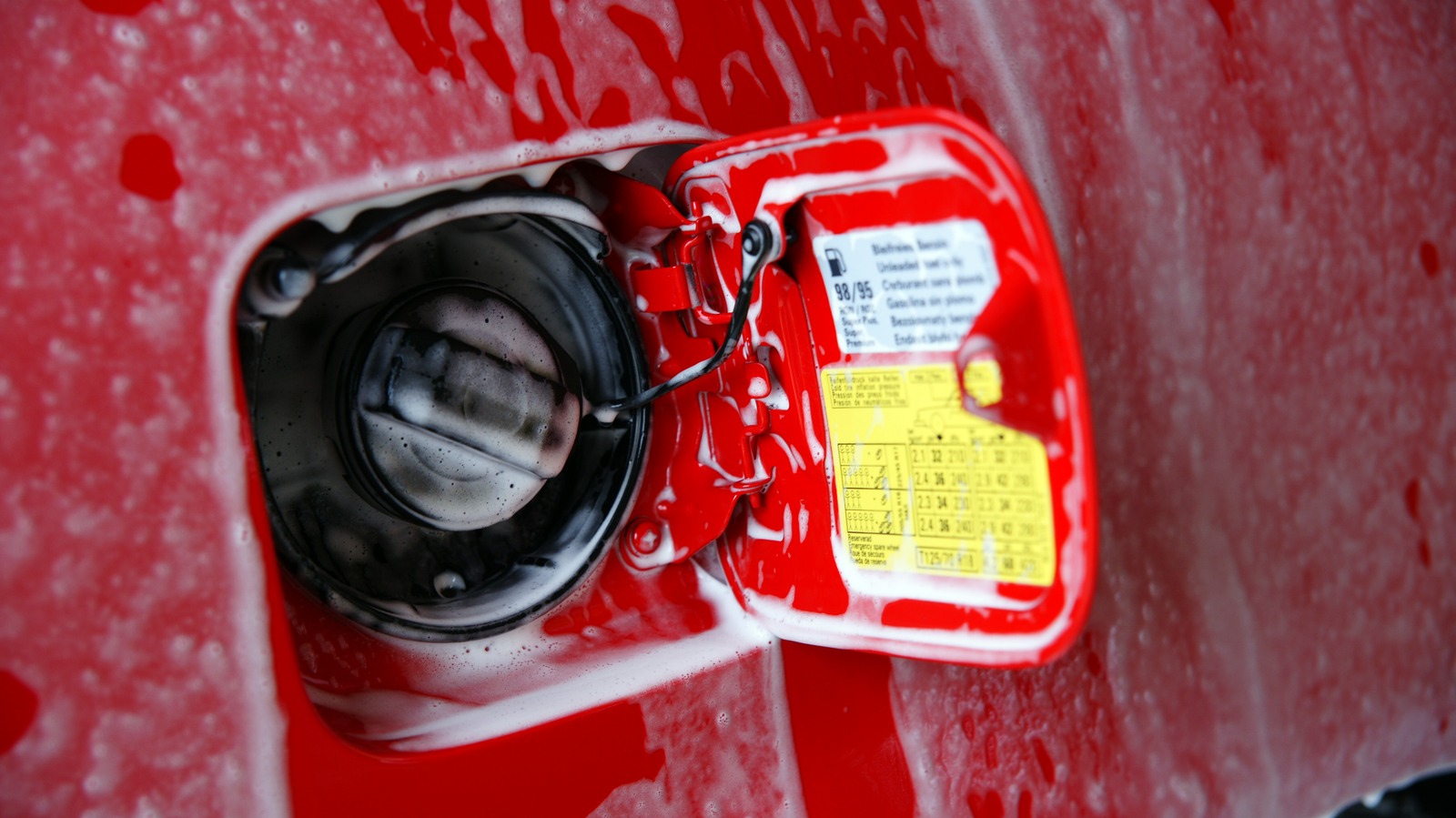

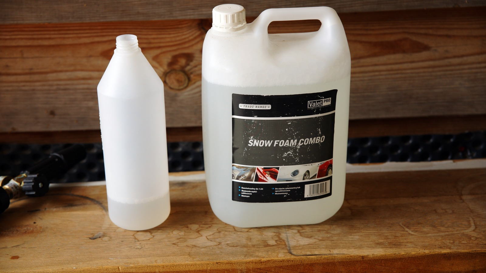

mimo to lecimy z opryskiem VALETpro BILBERRY SAFE WHEEL CLEANER rozcienczony 1:4 najprawdopodobniej w kontakcie z woskiem koalugowal tworzac cos w rodzaju zelu, zostawiamy, niech dziala. Prewash z mocnej aktywnej piany od VALETpro SNOW FOAM po okolo 10 minutach mocne plukanie Karcherem. Samochod jest czysty a MIRAGE, mimo ze polozny bezposrednio na lakier, bez uzycia cleanera ma sie dobrze i kropli bardzo ladnie, slabiej tylko na masce - no coz stado turbo rumakow wytwarza sporo ciepla - woski tego nie lubia.

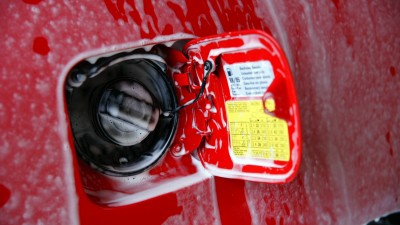

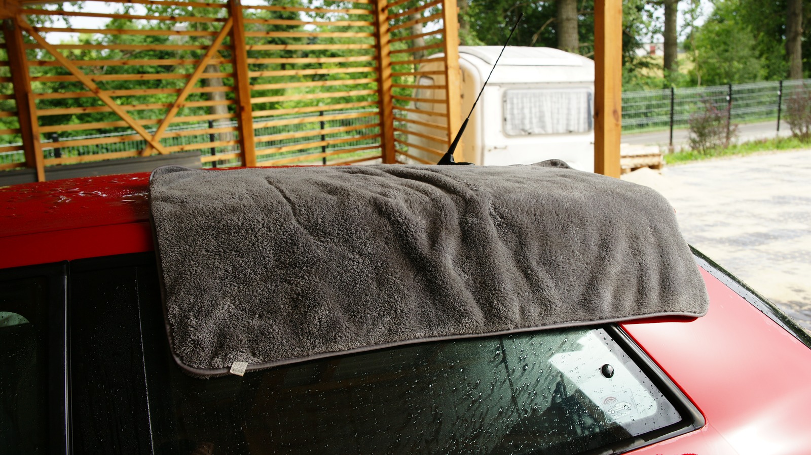

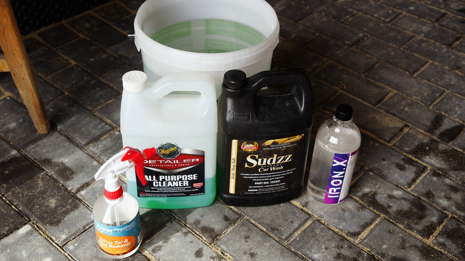

Mycie zasadnicze "czystej" juz S3 - oczywiscie na dwa wiadra, szampon to juz omawiany PRESTA SUDZZ CAR WASH, rekawica od CAR PRO WOOL WASH MITT. Wspomagane MEGUIARS ALL PURPOSE CLEANER i pedzelkiem. Wycieramy do sucha genialnym recznikiem CHEMICAL GUYS WOOLLY MAMMOTH DRYER TOWEL. Nastepnie spryskujemy VALETPRO CITRUS TAR & GLUE REM w celu usuniecia smoly, czastek gumy, kleju, soku z drzew. Po okolo 10 minutach karcher i znowu do sucha. Tym razem pryskamy slawnym CAR PRO IRONX aby usunac zabrudzenia pochodzenia metalicznego. Po kilku chwilach na cale auto aktywna piana z dotakiem apc, znowu czekamy, znowu karcher i znowu wycieramy do sucha. Potem dla pewnosci glinka tradycyjnie MEGUIARS ZESTAW SMOOTH SURFACE CLAY KIT, w sumie po takim "czyszczeniu" nie miala nic do roboty.

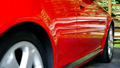

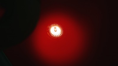

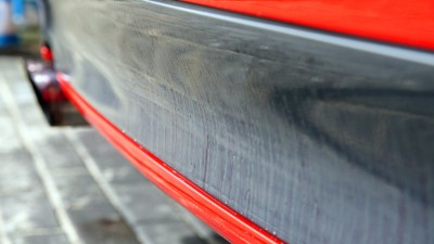

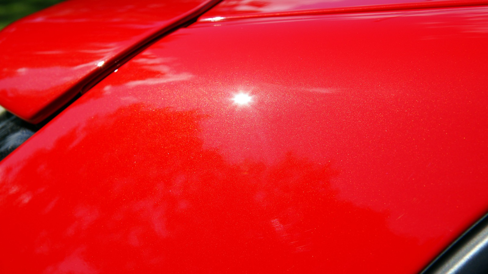

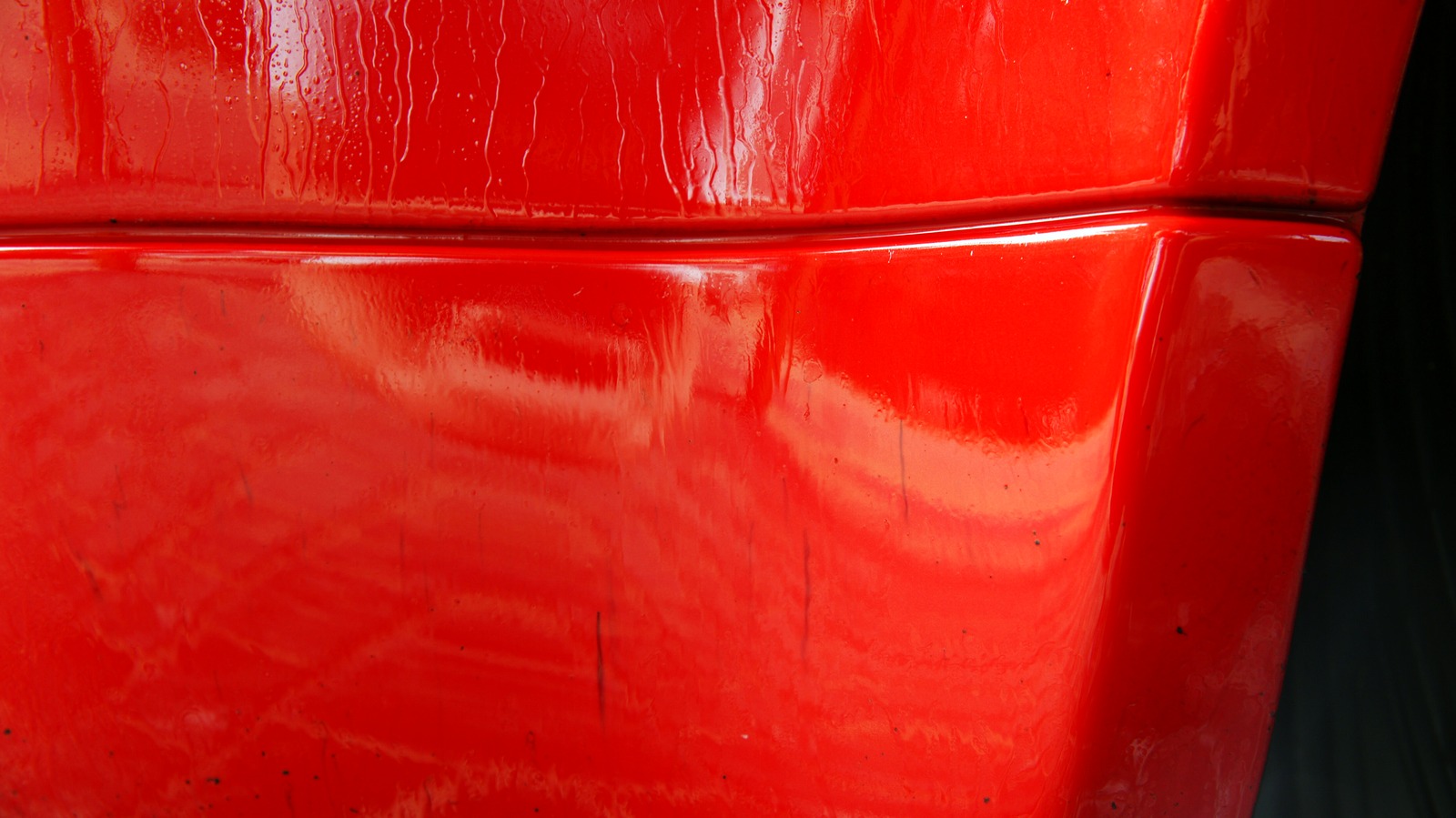

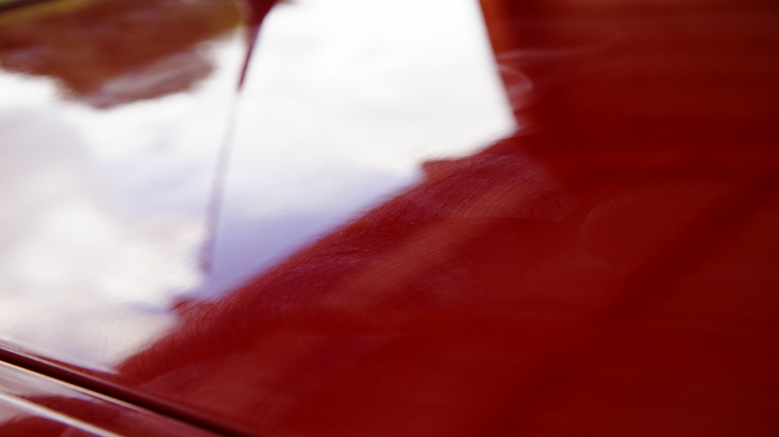

Inspekcja lakieru przy pomocy SUN GUN od 3M. Ogolnie lakier byl w bardzo dobrym stanie, malo malych rysek, no ale w koncu to ZYMOL ATLANTIQUE, wiec korekta tym razem przy pomocy dwustopniowego zestawu MEGUIARS #105 i #205. Znowu aktywna piana, pedzelek, karcher, dwa wiadra, karcher i suszenie. Inspekcja - SUN GUN oraz SUN mowia jednoznacznie - SUPER nie ma rys.

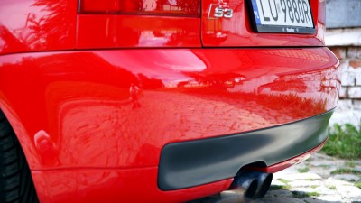

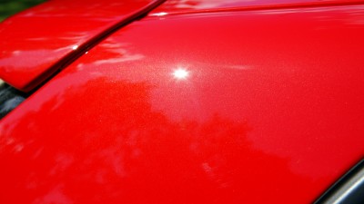

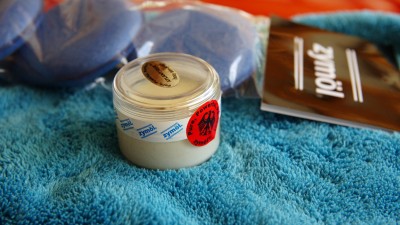

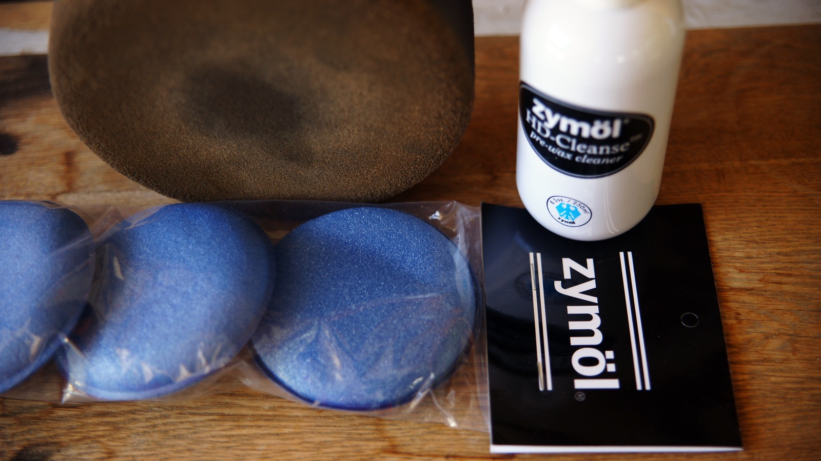

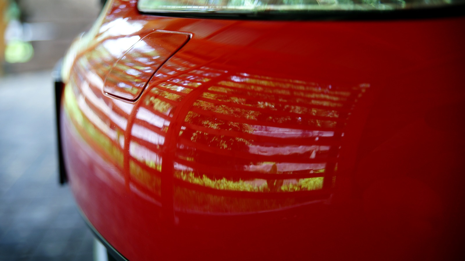

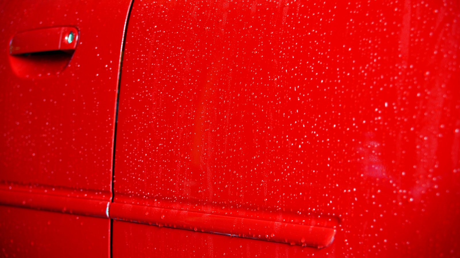

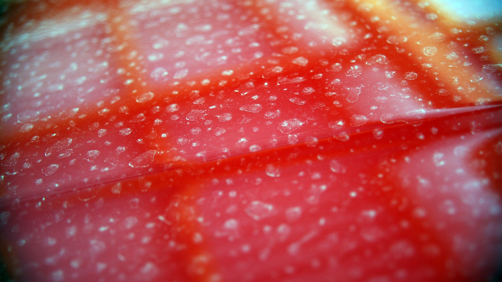

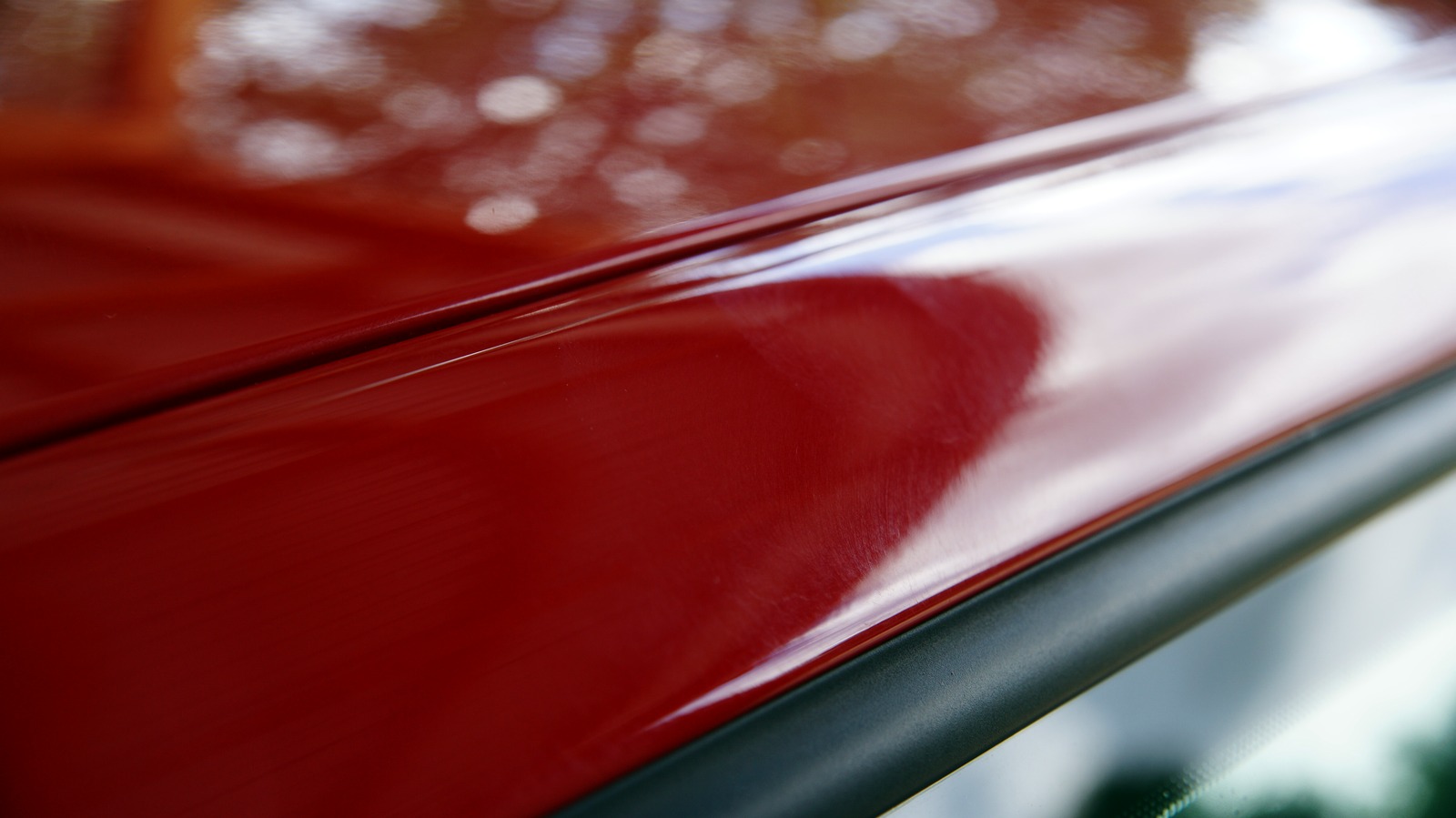

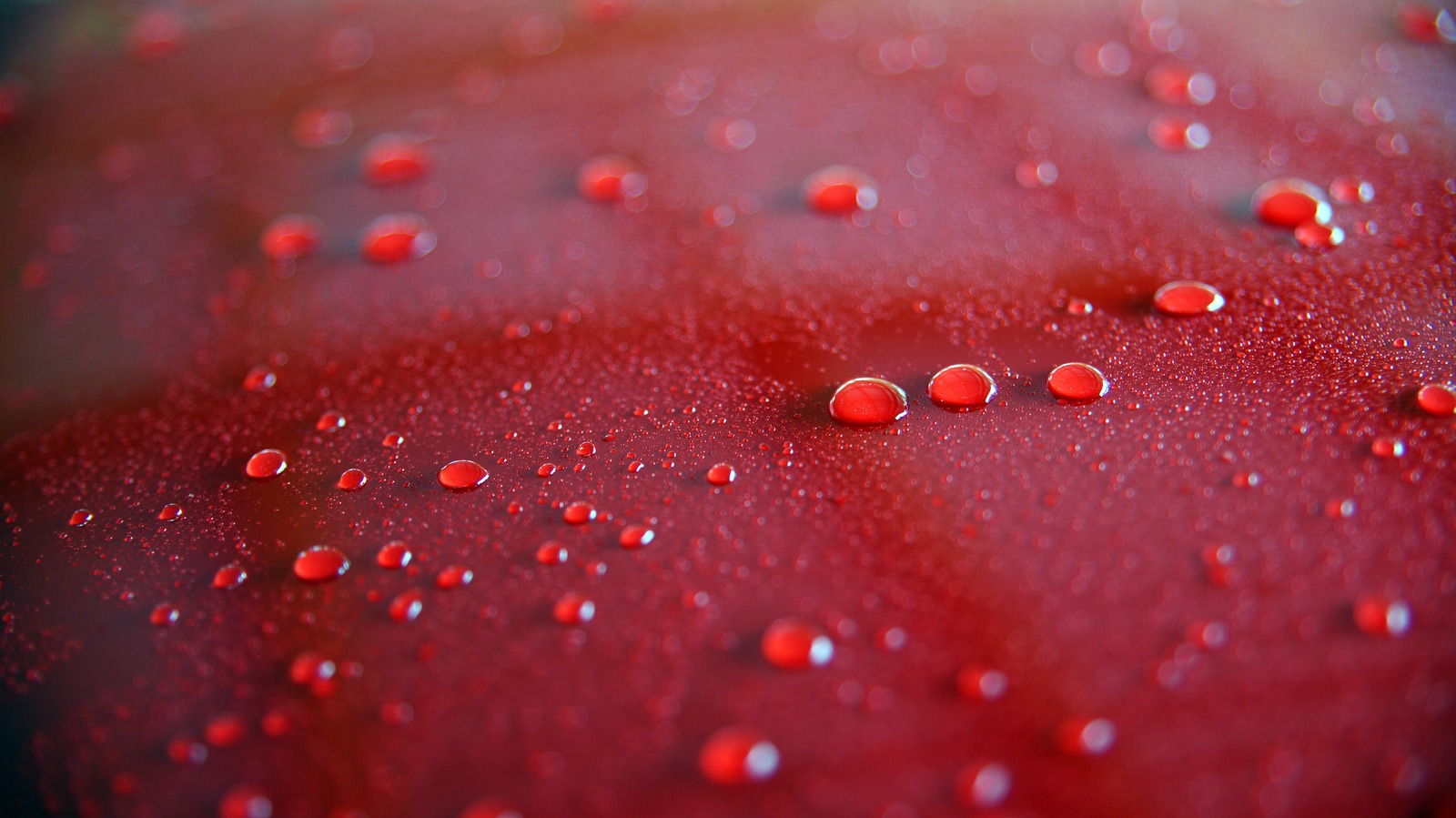

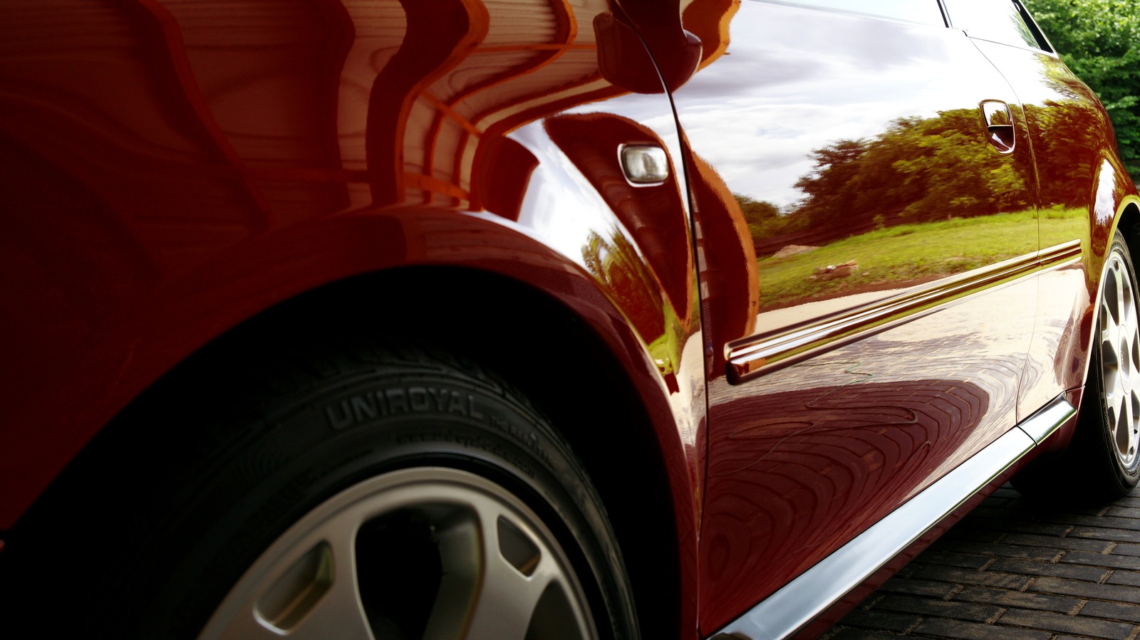

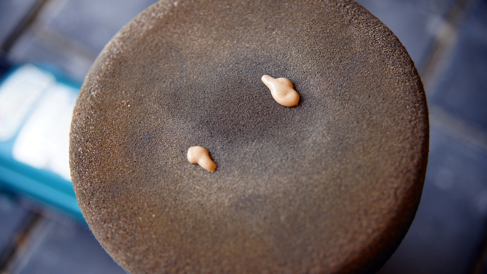

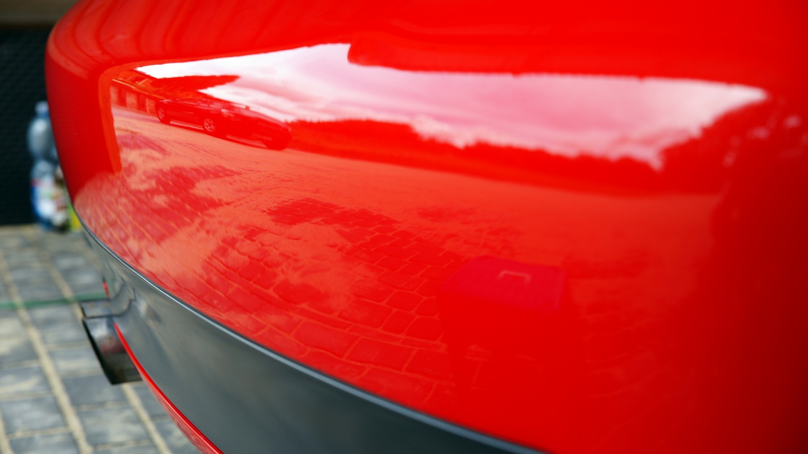

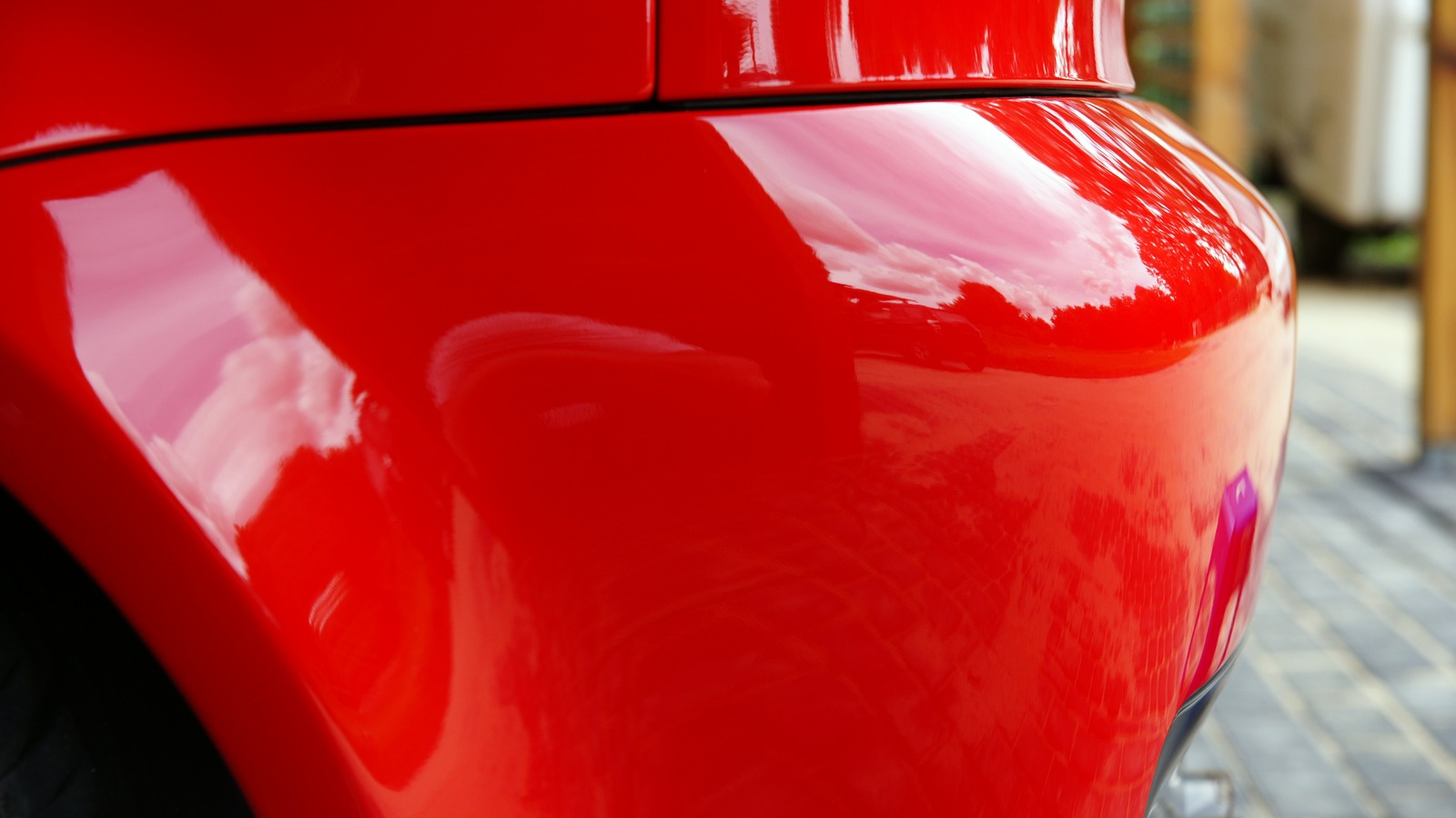

Ok skonczylismy na przygotowanym lakierze. Tak sobie stal w garazu przez noc. Rano dla odswiezenia i co by zbyt nie moczyc przetarty kilka razy IPA. Na jalowa karoserie poszedl dedykowany cleaner czyli Zymöl HD-Cleanse na wykonczeniowym, miekkim padzie na malych obrotach. Bardzo lubie ten kliner, praca z nim jest prosta i na rotacji bardzo szybka do tego ten zapach mlecznej czekolady i migdalow, skubance wiedza jak to robic. Po ceremonii otwarcia sloiczka, nawachania, naogladania i napodniecania aplikacja wg sztuki i tajnikow na nowym dedykowanym padzie gabkowym ZYMOLa, bardzo cienko, po jednym elemencie (duze panele dzielimy na czesci) nakladamy, czekamy 5 minut i polerujemy - wazne aby z wosku nieco odpoarowaly olejki, ale on sam nie zasechl. czyli scieramy przed zaschnieciem. Ma to o tyle duze znaczenie, ze w woskach naturalnych inaczej zachodzi proces utwardzania - ze wzgledu na platki carnauby, po calkowitym zaschnieciu przyjmuja inny uklad i polerujac wiecej wosku zbieramy z lakieru. Sam wosk oczywiscie tuz przed aplikacja wyjety z lodowki (woski naturalne nalezy trzymac w lodowce - w temp pokojowej wytracaja sie z nich olejki - proces ten jest w sumie nieodwracalny). Wosk twardy o wspomnianym zapachu gozdzikow z nuta cynamu, dla wiekszosci wyjatkowo slaby bo przypomina gabnet dentystyczny, ja zupelnie tego tak nie odebralem. W calym towarzystwie migalow, czekolad, gumy balonowej, bananow, slodyczy i innych slodkosci, fajna, niemeczaca i oryginalna won. W kontakcie z padem i lakierem robi sie tlusty co pozwala na bardzo dobre rozprowadzenie po powierzchni. Nie zalowalem sobie i kladlem "grubo" bo az 5gram poszlo na cale auto lacznie z szybami, uszczlakami etc. Ta polka to juz wspomniana extra liga, wiec nie ma mowy o brudzeniu plastikow, gumy itp - jak mamy ochote lecimy wszystko - tak wlasnie zrobilem - poza przednia szyba - bo to slaby pomysl. "grubo" oczywiscie tyczylo sie wlasnie aplikacji na szyby, lampy, plastiki i uszczelki oraz kawalek blotnika gdzie musialo pojsc by hand;) na karoserii cieniutka warstwa, az trudno uchwycic na zdjeciu. Wiemy juz, ze "ON" bardzo dobrze a jak "OFF" w takim razie - tez rewelacja polerowanie czysta przyjemnosc. Oczywiscie korekta miala swoja role w fakcie iz lakier stal niesomowicie gladki i sliski, ale nabral po tym wosku INNEJ gladkosci i sliskosci.
Reasumujac w tej lidze graczy nie ma mowy fuckupach, tu wszystko jest naj, za taka kase musi byc. Kroplkowania i odpychania jeszcze nie mam, ale wiem, ze sa super. Przy odpowiedniej wprawie w stosowaniu woskow, przy odrobinie szczescia i wiedzy gdzie i jak szukac okazji mozna obnizyc koszt aplikacji tego cuda - mowa o samym wosku do 20zlotych. Z jednej strony taka kwote mozna przezyc, z drugiej strony za niewiele ponad to mamy penie jakiegos zolwia albo sonaxa ale cala buteleczke. Co prawda beda dwa rozne produkty z dwoch skrajnych biegunow ale oba spelnia swoje zadanie i zabezpiecza lakier. Osobiscie czuje sie spelniony, zrealizowalem swoja zachcianke, powiedzmy marzenie to zawsze lepiej brzmi. Zdobylem swoj everest, mam sowje zdanie i moge podzielic sie opinia z Wami. Z tego punktu widzenia WARTO. Czy bede tym smalcowal auto? Co prawda mam caly czas ten magiczny sloiczke i moze go sprzedam (wtedy czesc kasy odzyskam a inna osoba bedzie mogla doswiadczyc sama tej extra ligi) albo go sobie zostawie i jeszcze kiedys poczuje sie jak lord woskujac swoje auto, przeniose sie do krainy "wyzszej pierdolencji". Drugi raz go nie kupie, nie warto. Roznice miedzy niska polka tych producentow a extra liga sa niewspolmiernie male do kwot rozniacych ich zakup, poza tym moim zdaniem cala zabawa w tym, zeby szukac, poznawac i probowac ciegle nowych woskow. Na szczescie jest ich tak wiele, ze bede mial co robic;)
