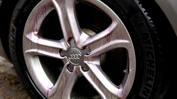

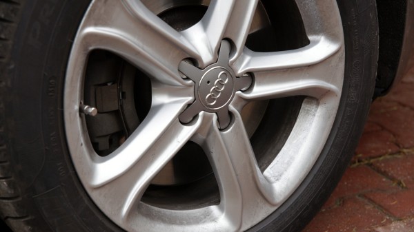

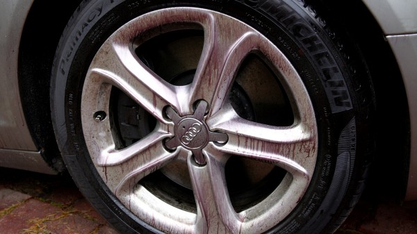

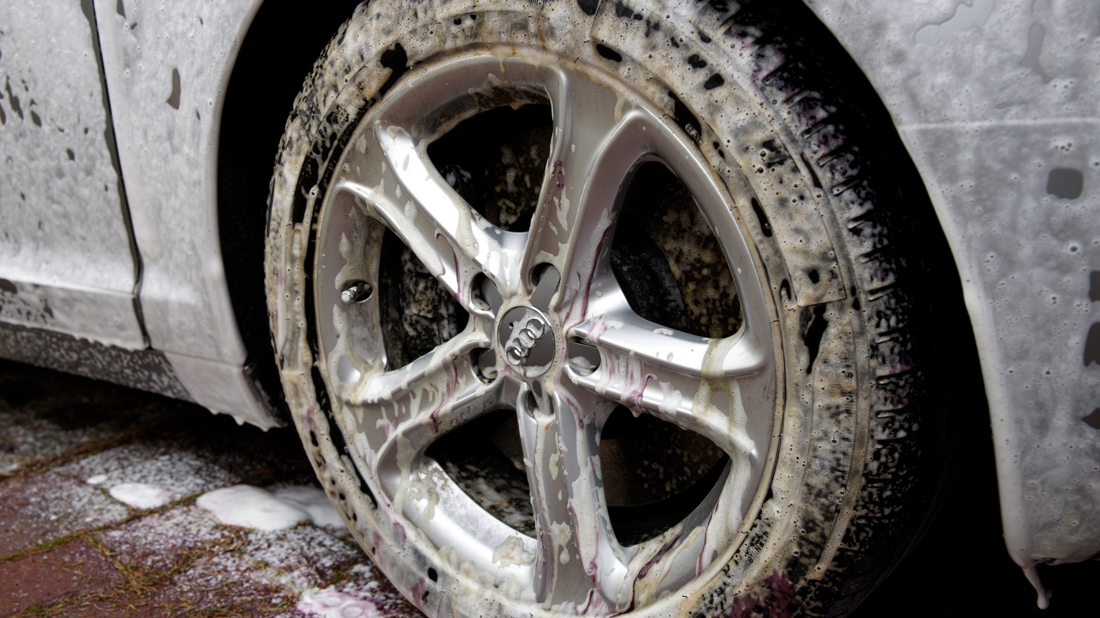

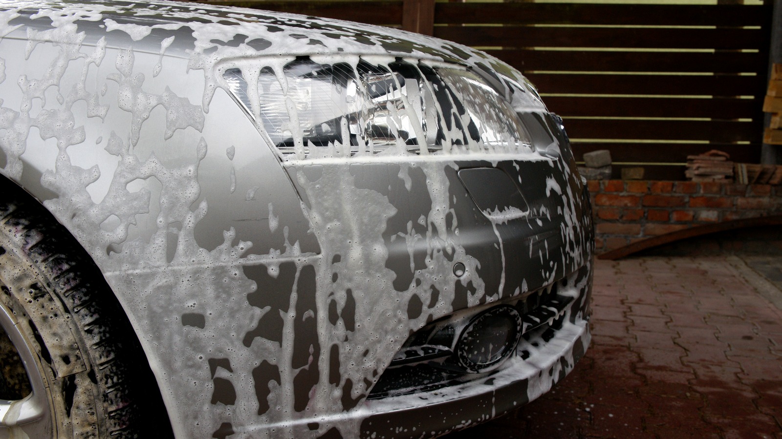

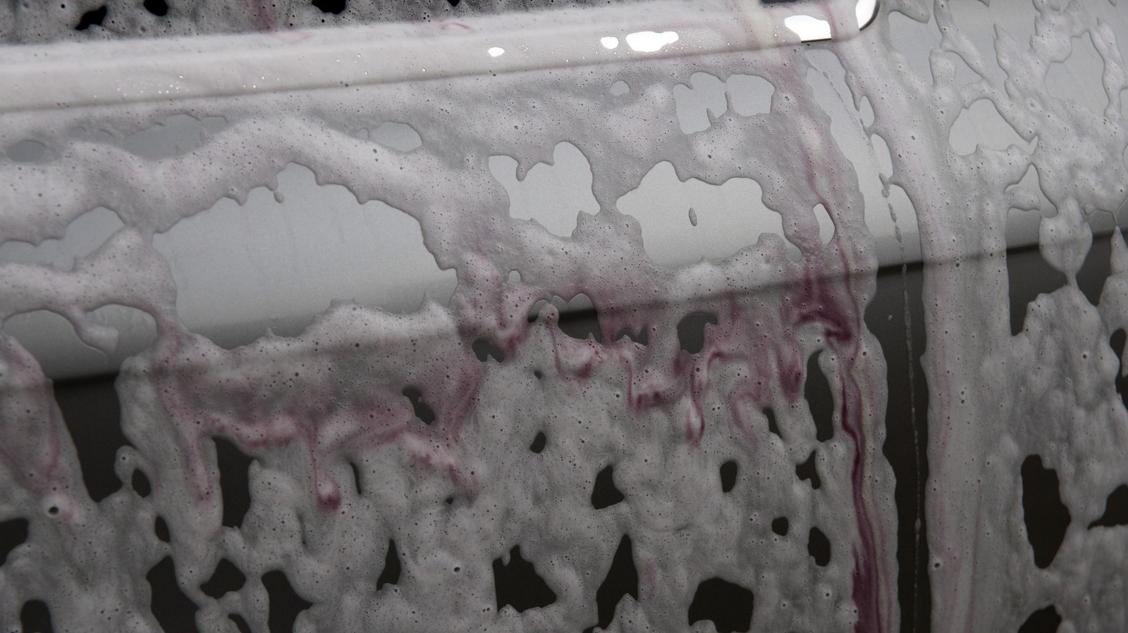

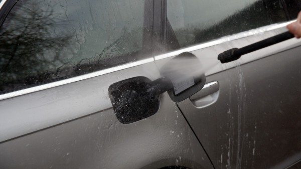

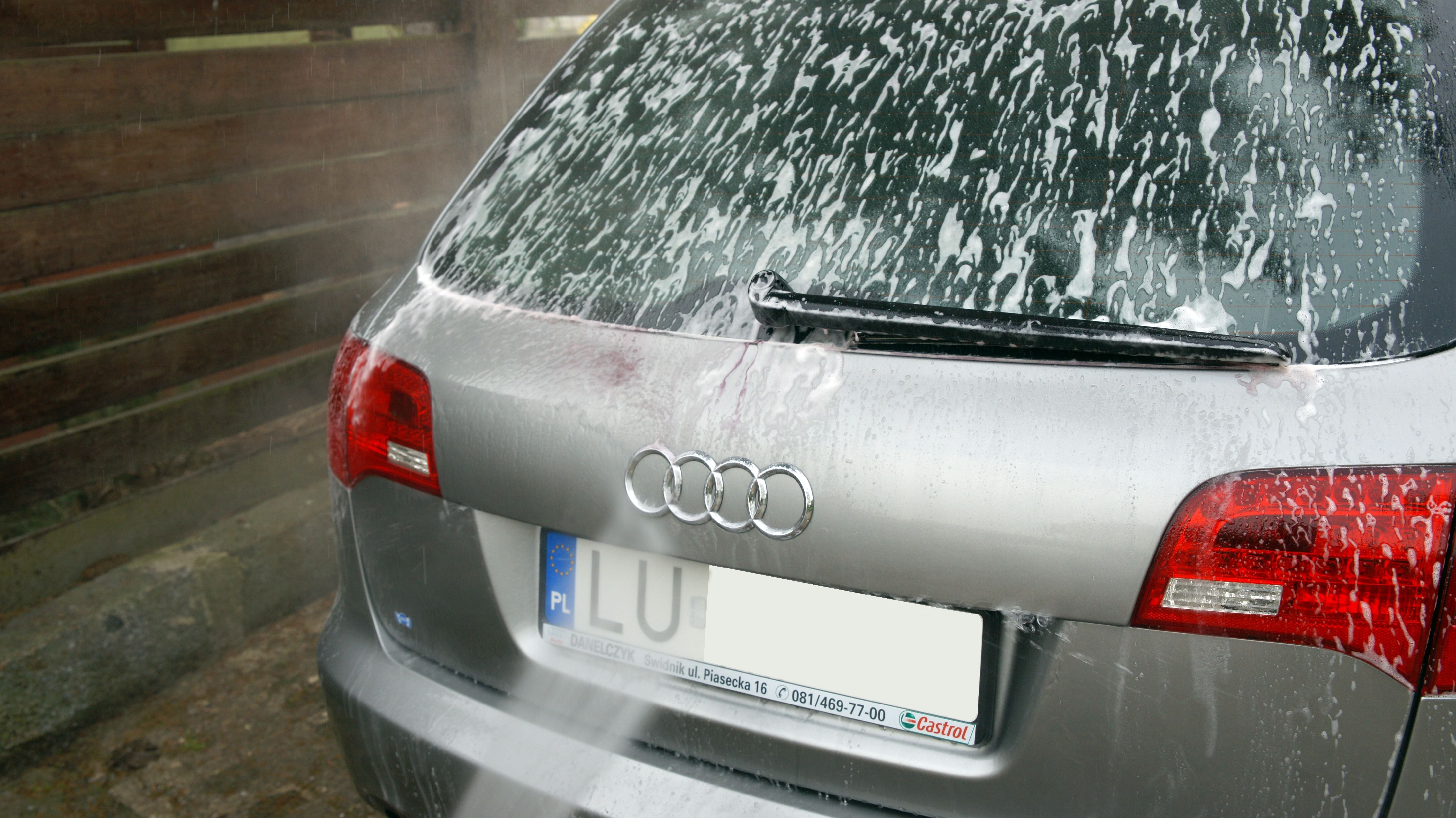

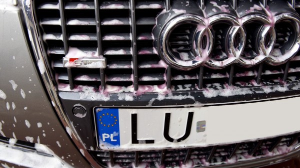

O ile mnie pamiec nie myli to prewash, dekontaminacja 3stopniowa, dokladne umycie glinkowanie i ponowne umycie oraz wysuszenie Mini zajelo mi 5h. Realne jest w jeden dzien zrobienie Valetingu - opisywanego na przykladzie Skody Octavii - dokladny czas zalezny od stanu auta, wielkosci i uzytych materialow.

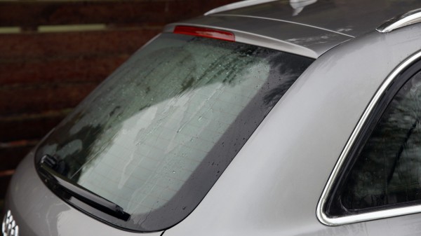

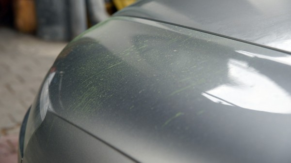

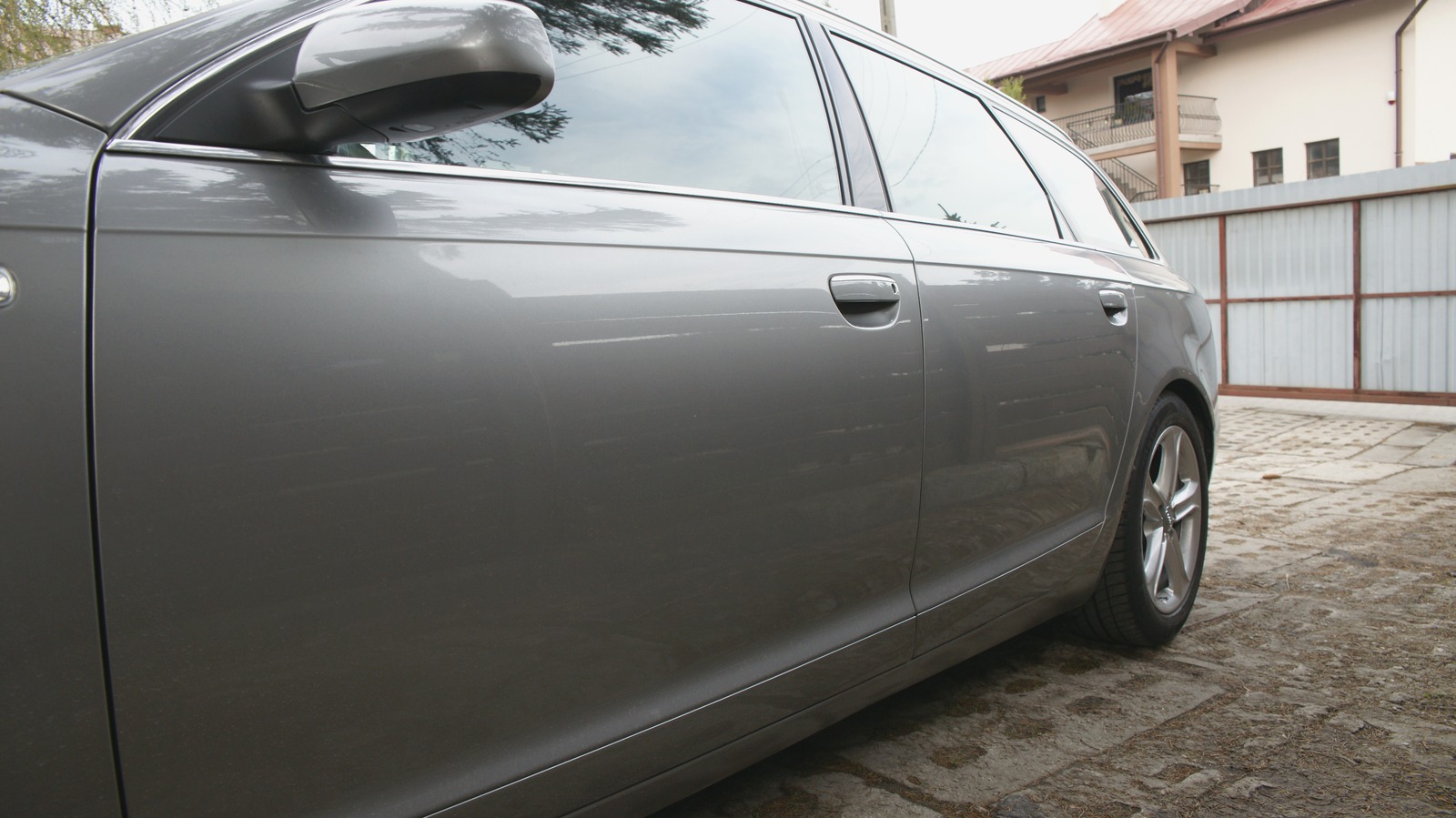

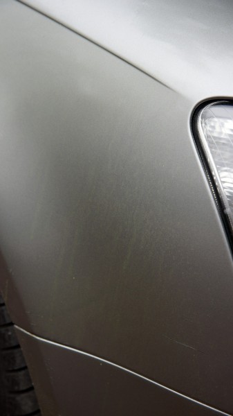

Audi Avant A6 C6 3,2 FSi, Tiptronic ogolnie bardzo przyjemne i dobrze wyposazone. Wygladalo dobrze, brudne zwyczajowo nic szczegolnego poza martwym lakierem - praktycznie brak odbic - najprawdopodobniej oxydacja zrobila swoje, bo ilosc swirli powiedzmy stanowczo ponizej normy.
Detaling czas zaczac.
Docelowo ma byc powloka ceramiczna wiec wszelkie VooDoo trzeba wczesniej zrobic.

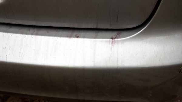

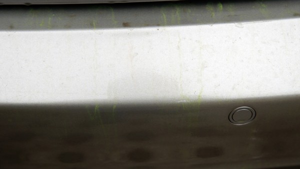

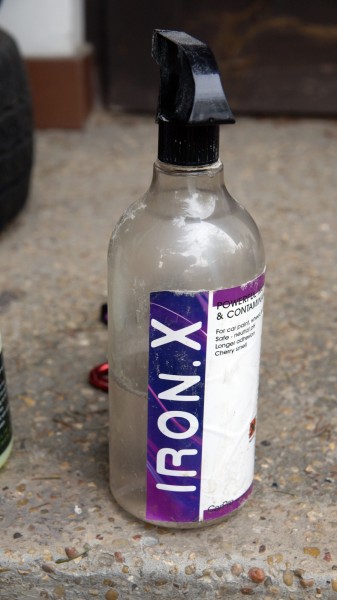

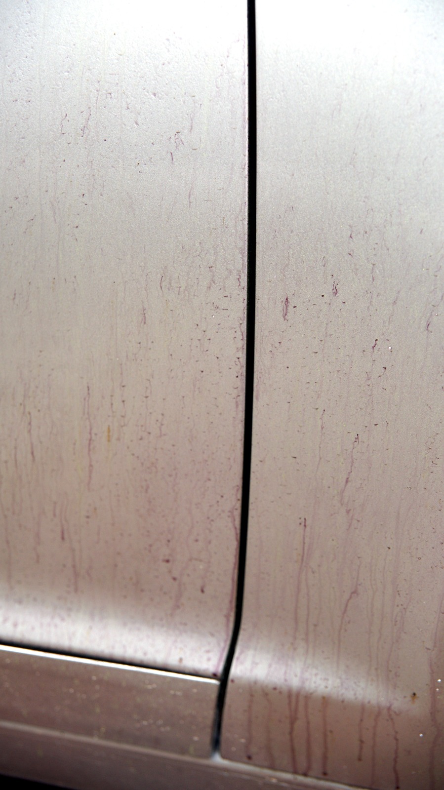

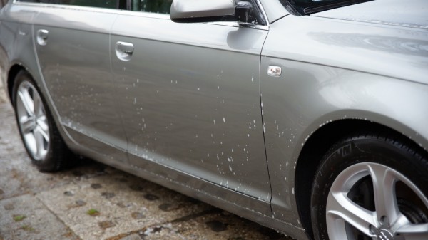

Dekontamiancja srodkami CarPro -IronX i TarX(taki tar&glue i cos jescze

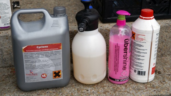

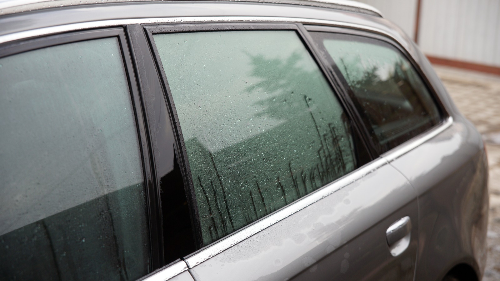

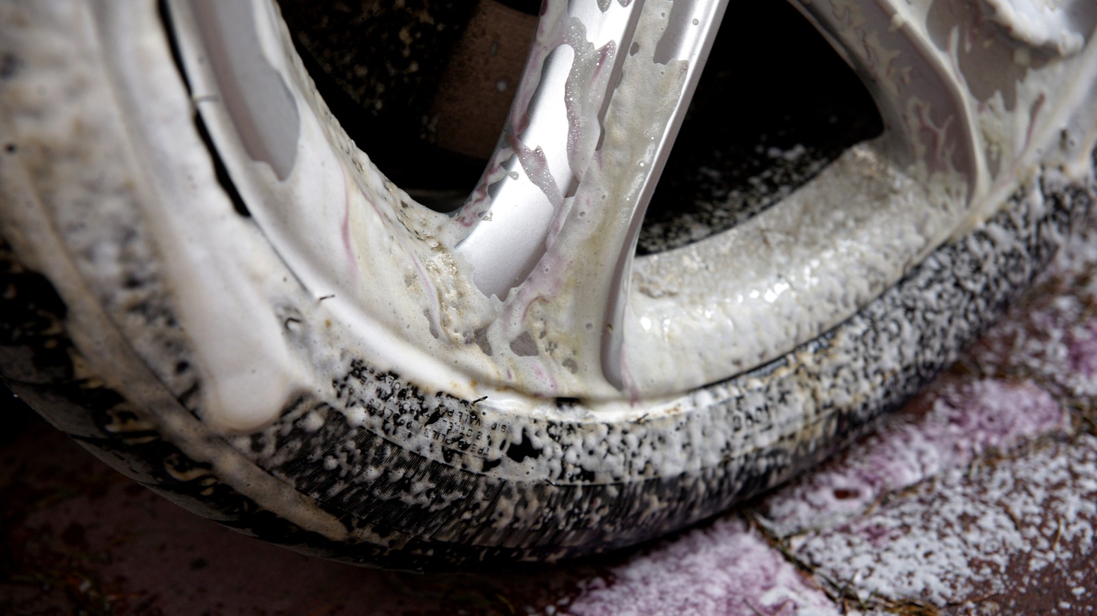

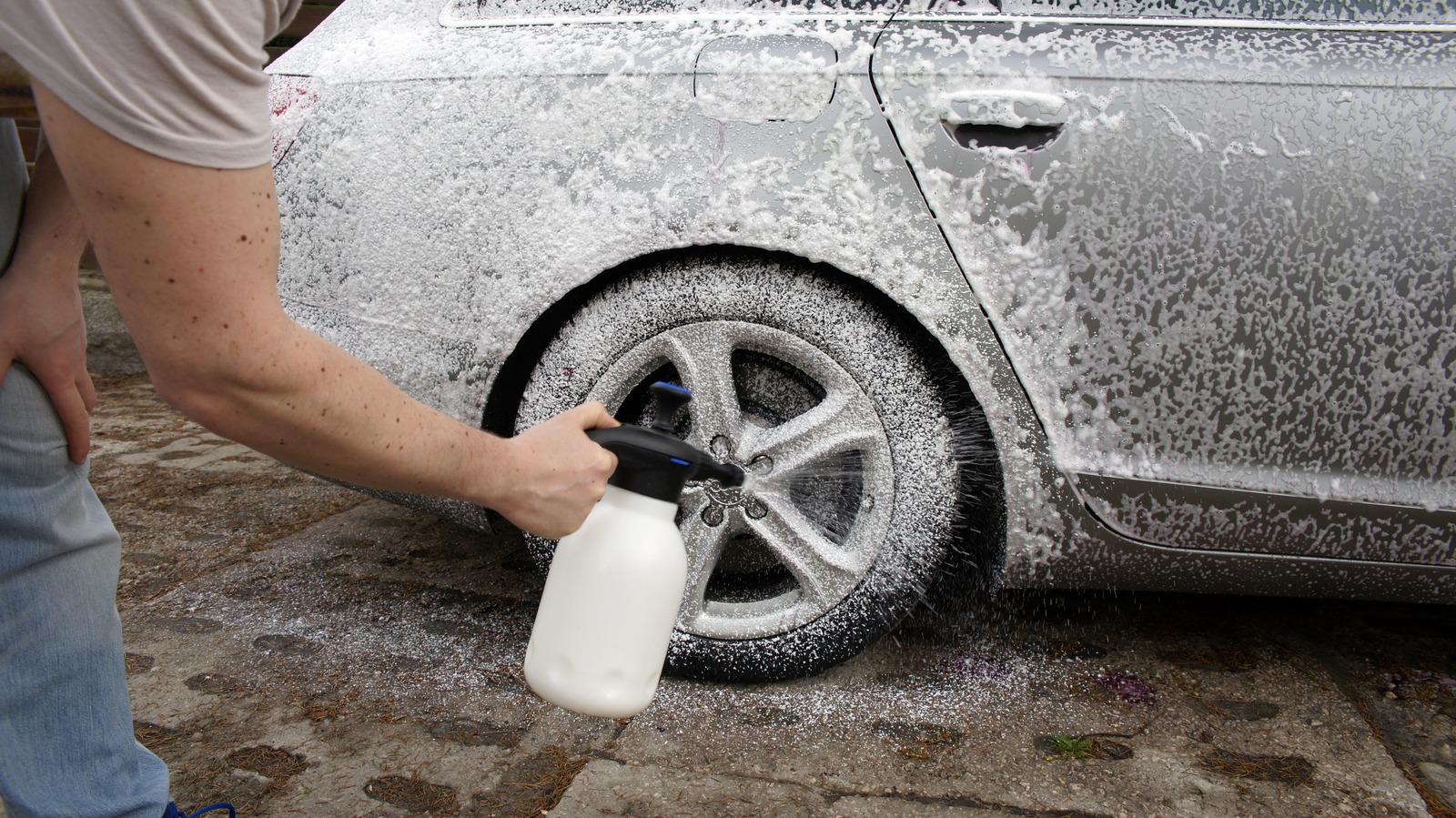

Prewash to mieszanka Autobrite MagiFoam, APC Cyclone Nielsena oraz szamponu Ubershine Muc-Off.

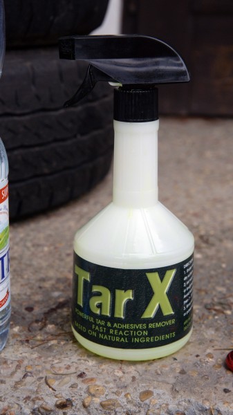

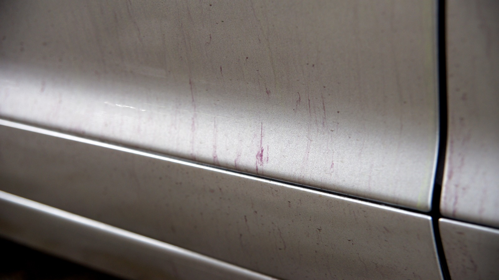

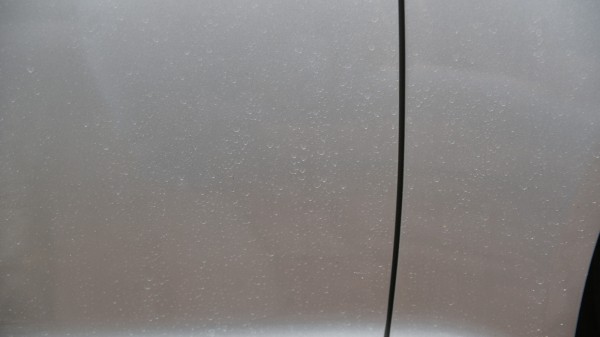

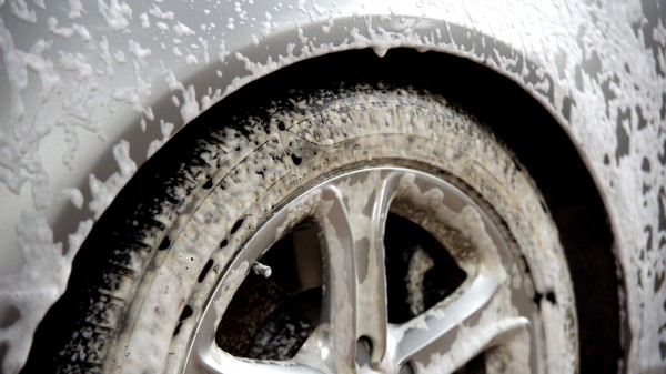

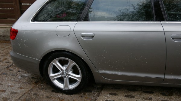

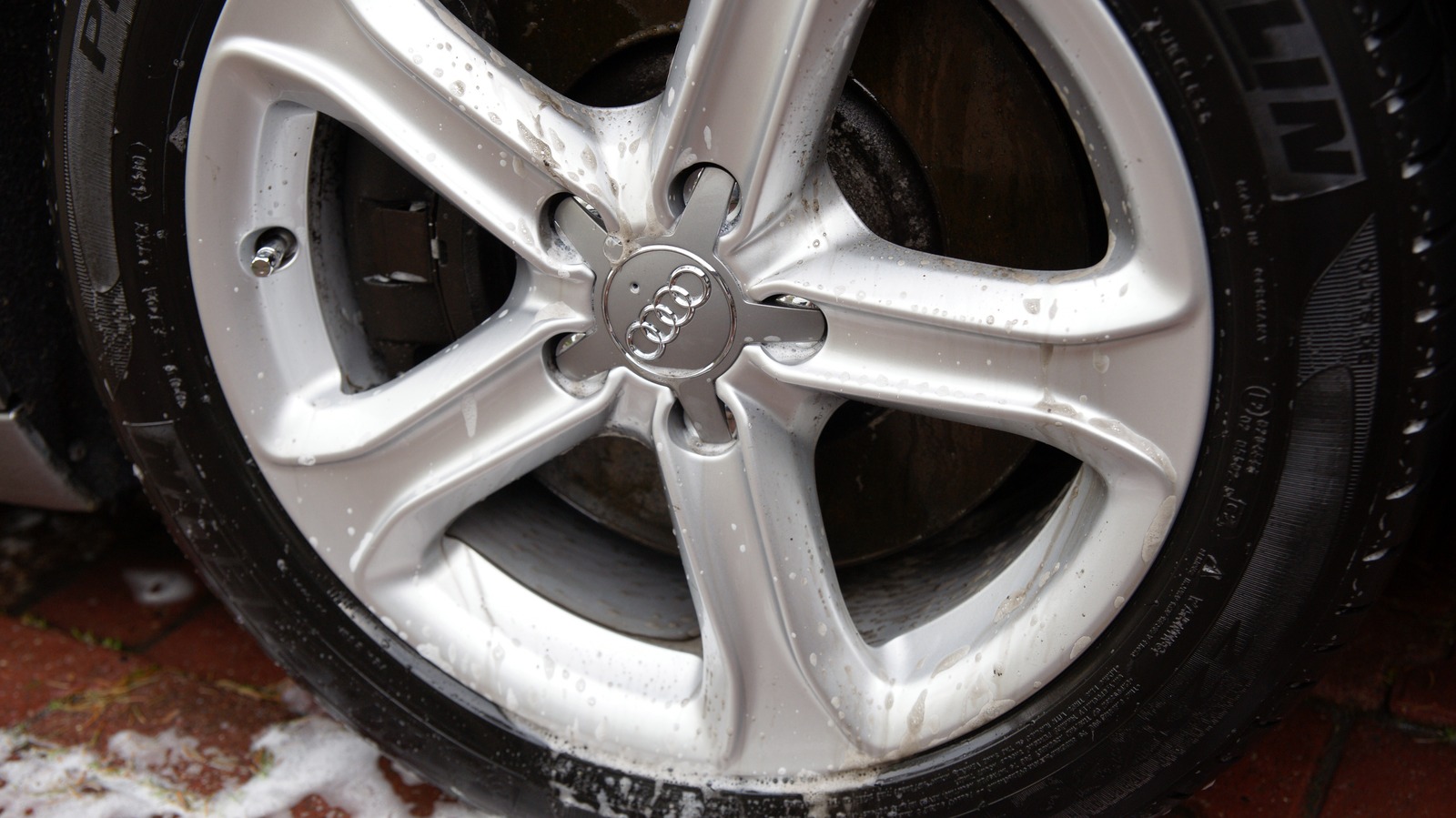

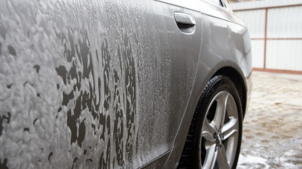

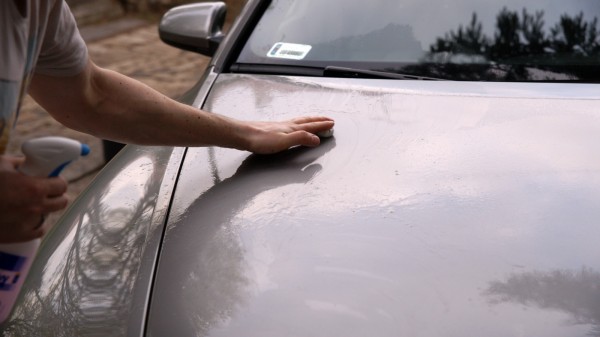

Po prewashu i dekontaminacji mycie na dwa wiadra szampon wspomniany Ubershine, rekawica CarPro.

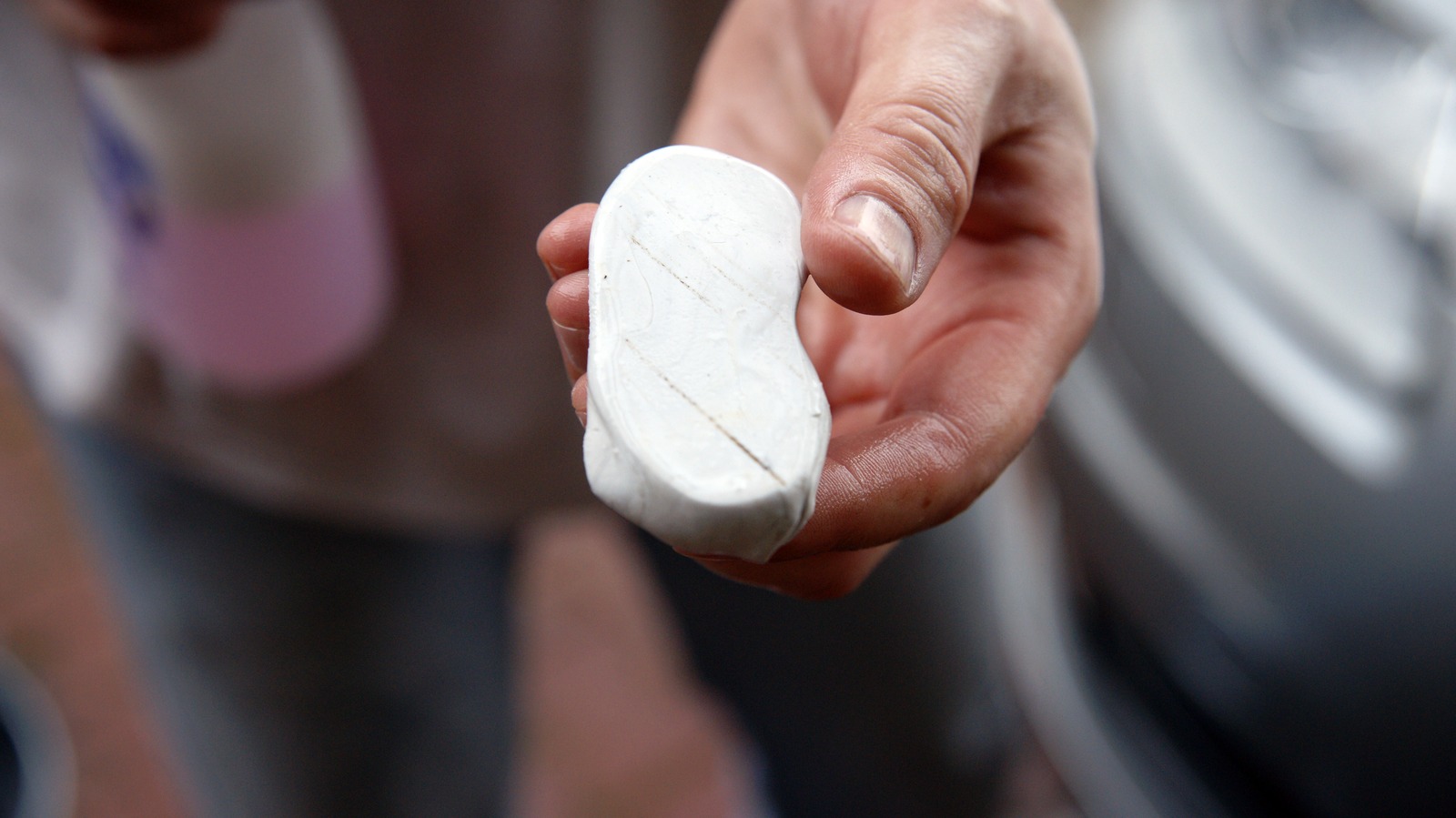

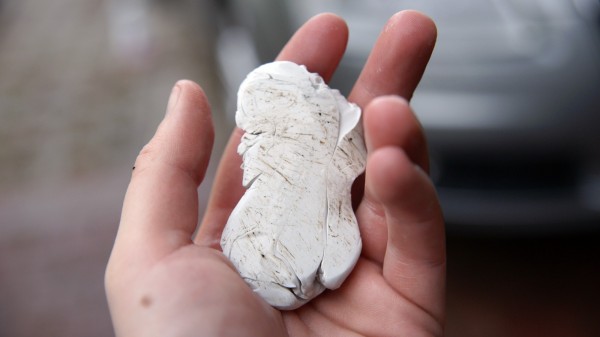

Glinkowanie to juz tradycyjnie biala glinka Megsa z poslizgiem tym razem Muc-Off
Jeszcze raz mycie taka sama metoda jak wczesniej i prawdziwe wyzwanie...

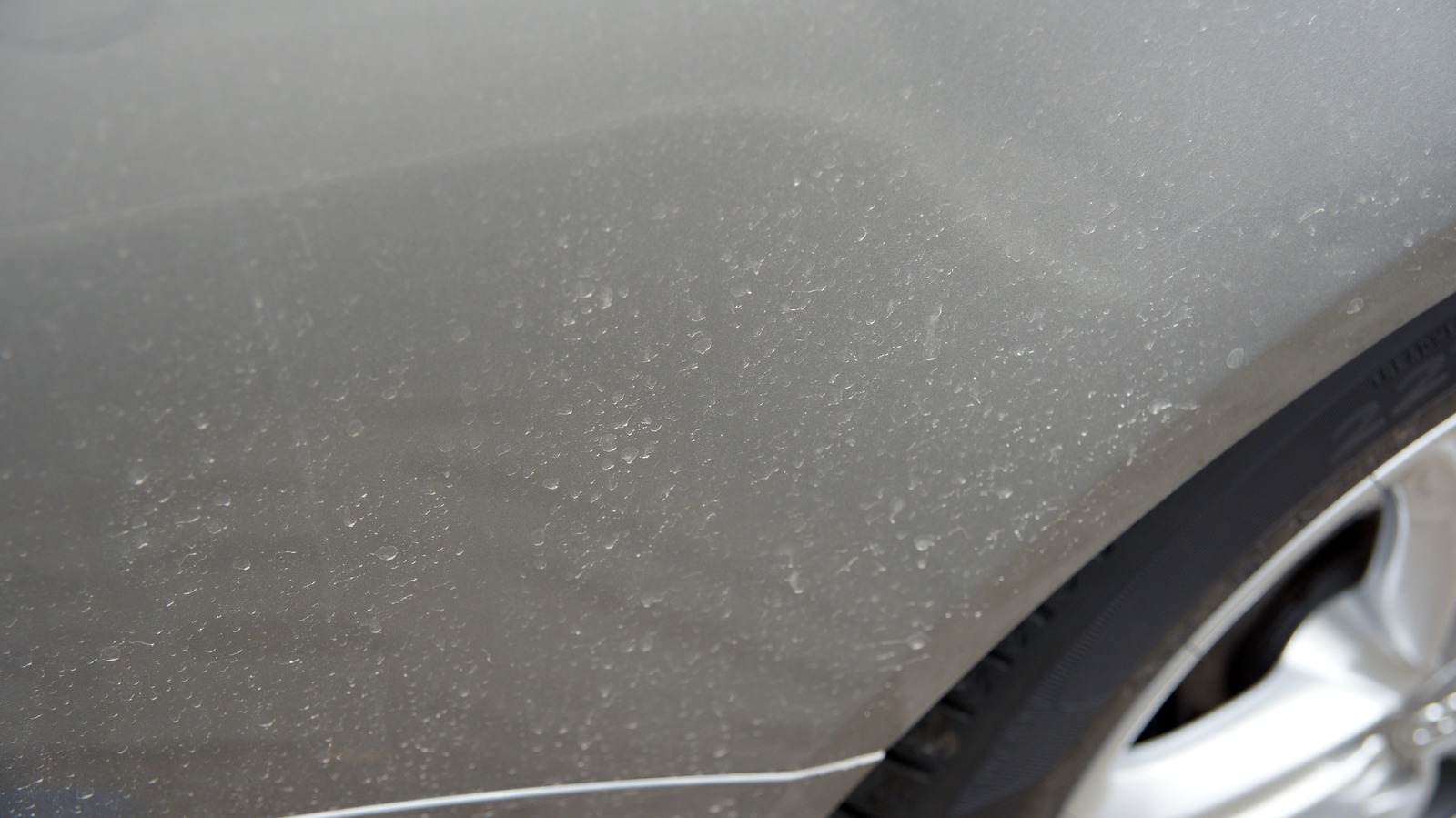

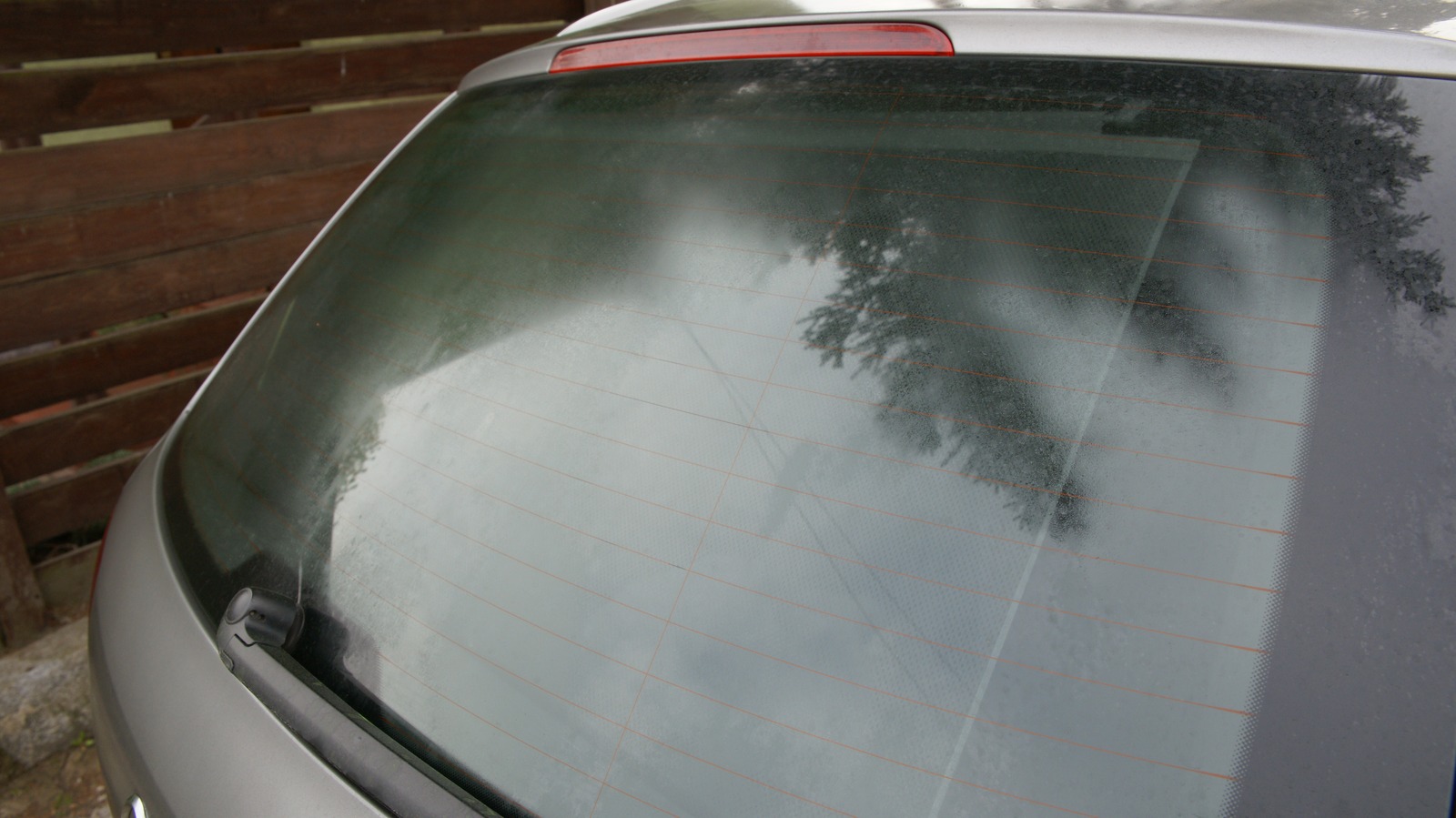

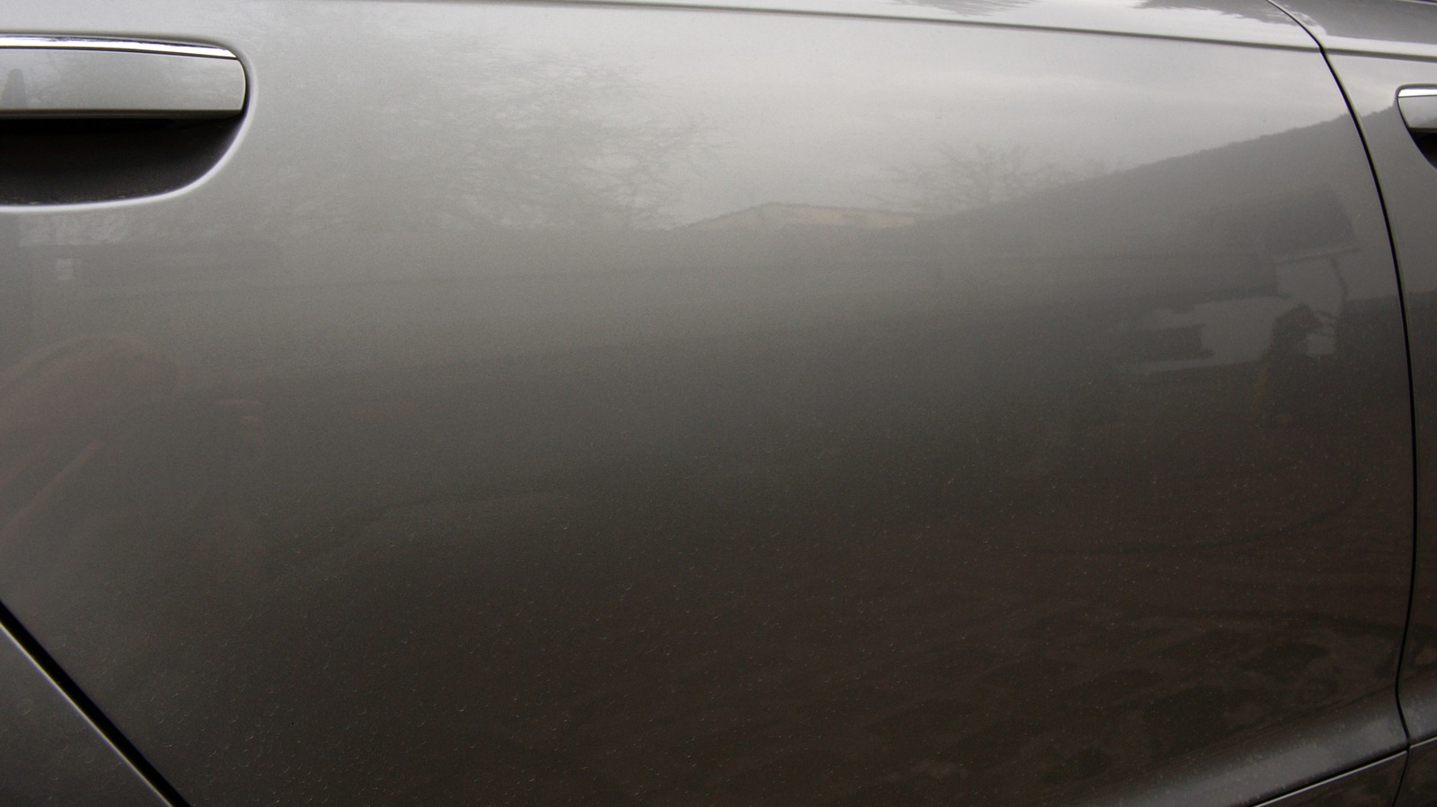

WYCIERANIE. Lakier przez oksydacje niesamowicie tepy, woda praktycznie w ogole nie splywala z niego, a powierzchnia od osuszenia spora. Z pomoca przyszedl jak zwykle CHEMICAL GUYS WOOLLY MAMMOTH DRYER TOWEL wspomagany POLISHANGEL SOFTHEAVEN DRYING TOWEL. Na tym zakonczyl sie etap "mycie", o zwyczajowych zabiegach typu uszczelki, plastiki, pedzelki, mycie kol wewnatrz nie wspominam...

A dlaczego aktywną pian płuczemy od dołu ?
- Posty: 2689
- Numer Gadu-gadu: 10090927
Re: HOKUS POKUS DETAILING
Splukujesz spod auta zeby brud z gory potem sie nie czepial spodu gdy bedzie splywal. Tak bylem uczony osobiscie ale moze tutaj akurat jest inny zamysl
