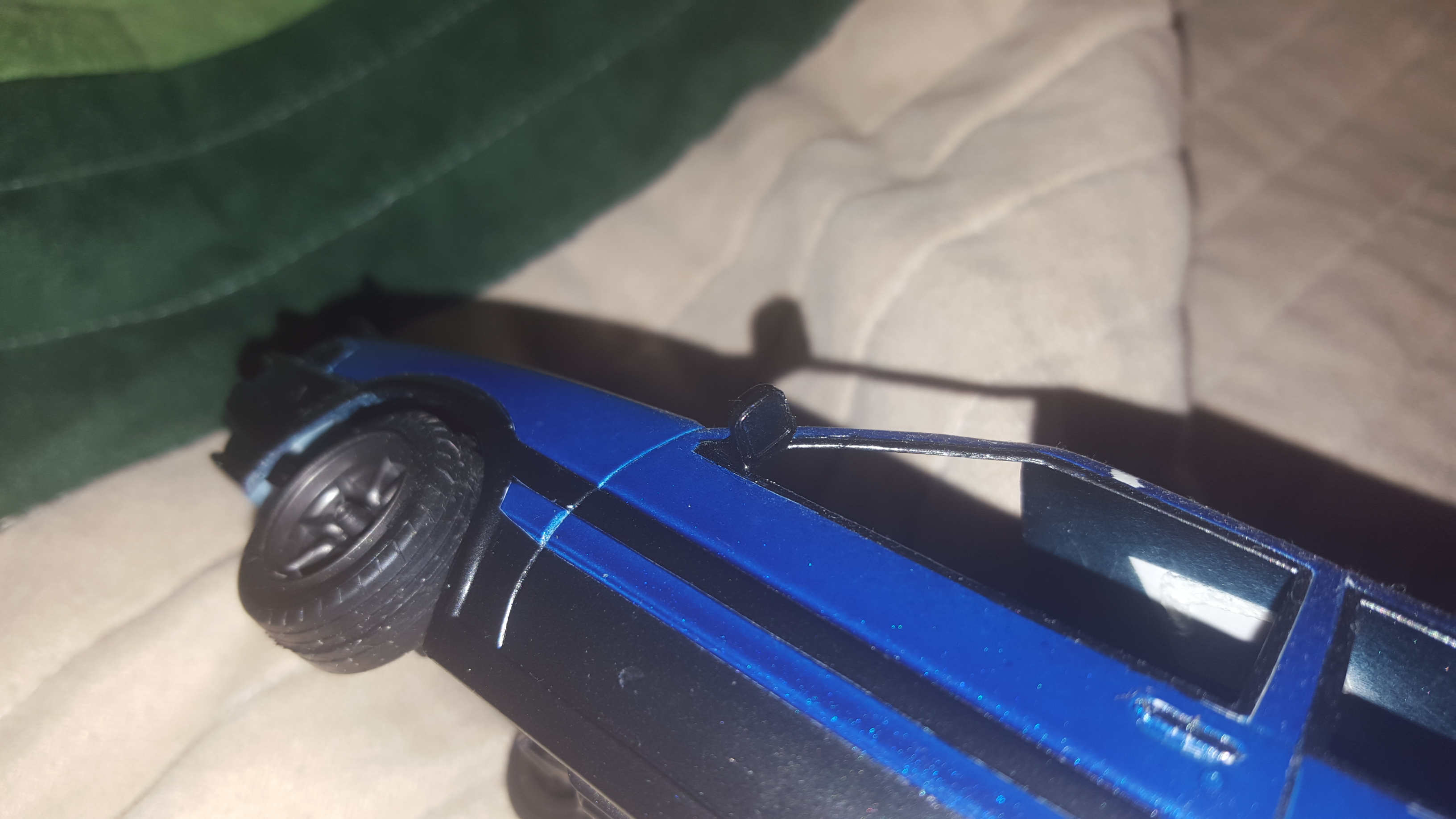

Post autor: fila1223 » 02 cze czw, 2016 12:18 am
pawel pisze:
fila1223 pisze:da się tą maskownicą w fluidzie uzyskać dobry efekt
W aso tak ładnie malują?
Mamy pierwszego co nie dal sie nabrać :D
Ale dam wam fotke jak mi z fluidu na modelu wyszlo co by nie być kompletnym trollem :)

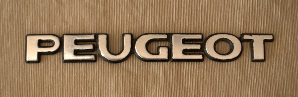

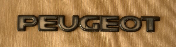

gargli pisze:Po kilku próbach podpowiem Wam że najlepszym materiałem do odcięcia (zamiast fluidu) jest dobrej jakości taśma malarska + nożyk do tapet. Odcina się duużo prościej. Zamieszczam efekt końcowy moich zmagań. :)
Jakoś trudno mi sobie wyobrazić oklejanie łuków na emblematach czy napisach malutkimi kawałkami taśmy. Jak Tobie szło?
Ja nakleiłem taśmę o szerokości 3 cm na całość i nożem tapicerskim odcinałem każdy łuk. Trochę precyzyjnej roboty było. Ale dało radę :)

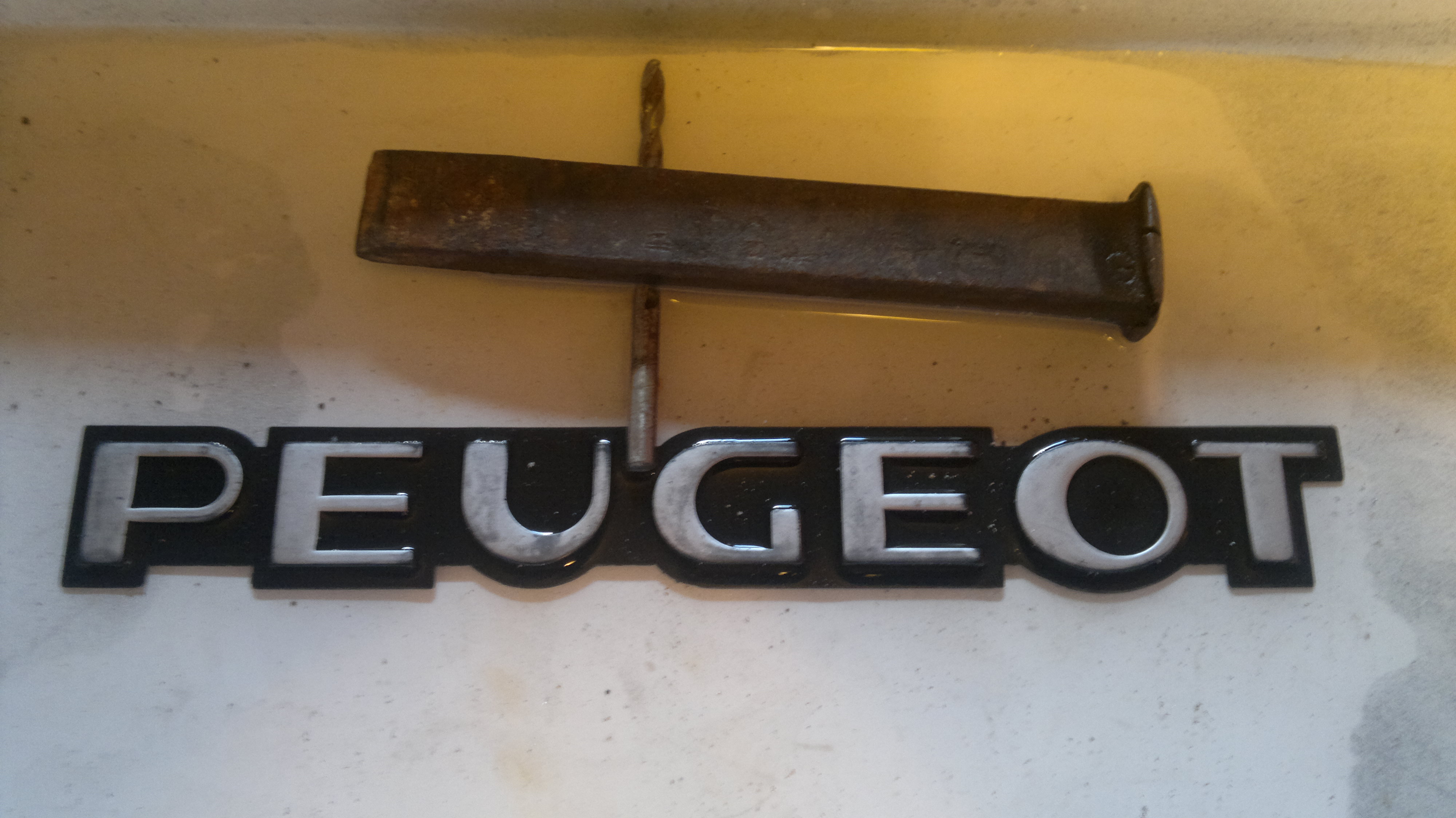

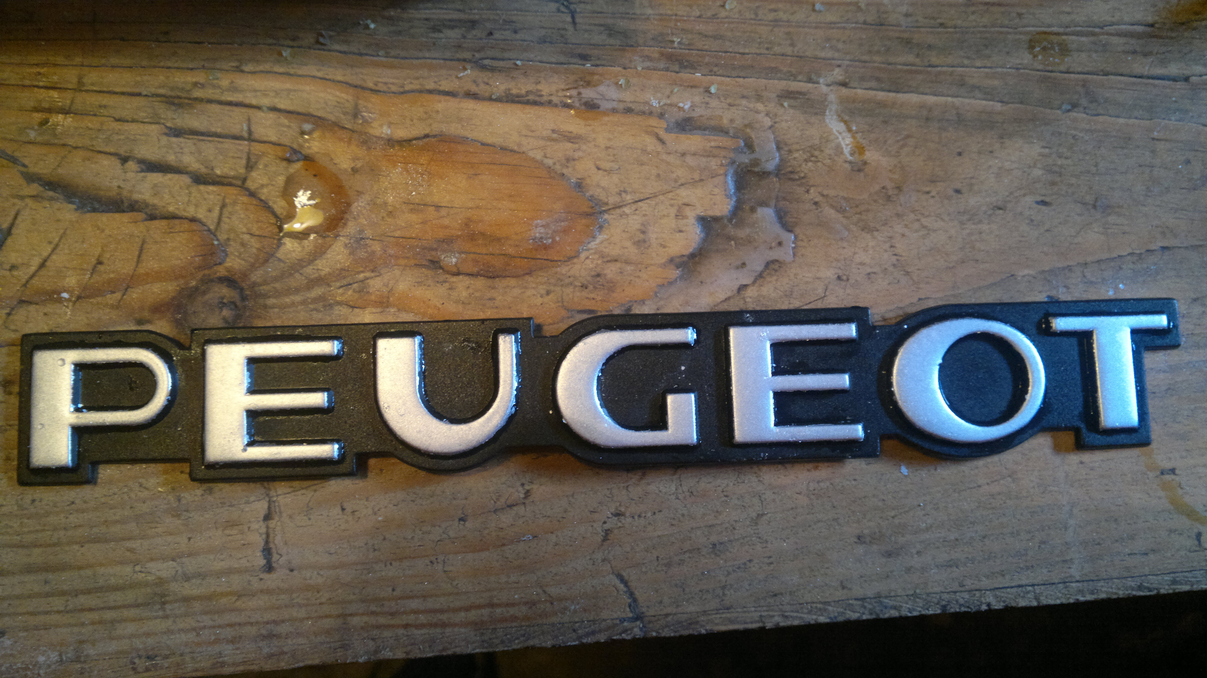

Post autor: nowak68 » 14 sty sob, 2017 9:24 pm

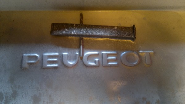

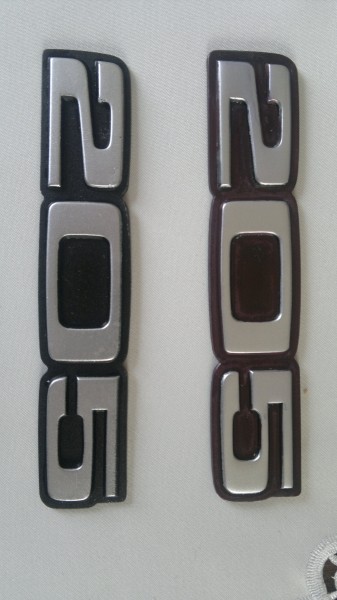

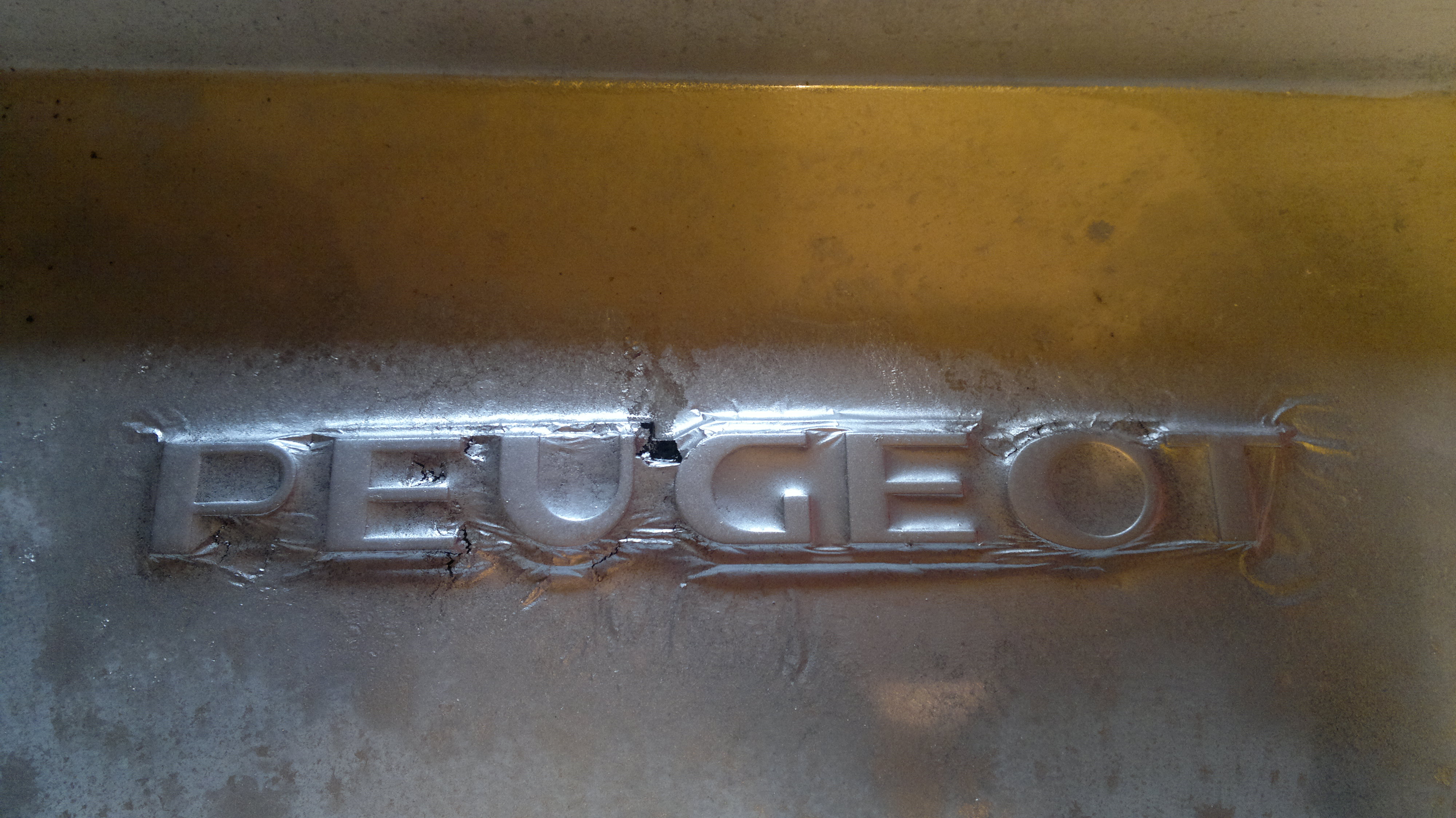

Kończąc projekt gentry, zrobiłem przegląd emblematów które mam na stanie. Okazało się, że nie mam ładnego emblematu 205. W aso niedostępne, jak również na portalach aukcyjnych :(
Pozostało samemu coś wyrzeźbić :roll:
Patrząc na wszelkie próby dostępne na forum i w ogólnym netowisku nie znalazłem czegokolwiek co dałoby choć cień nadziei na powodzenie :cry:
Jednak dzisiejszy ranek zaowocował pomysłem z piekła rodem :twisted: :twisted:
Użyj wody, wody, wody.... >:)
1. Weź emblemat i dobrze go umyj szczoteczką do rąk i płynem do mycia naczyń
2. Weź benzynę ekstrakcyjną i przemyj lekko ściereczką całość
3. Weź płaskie naczynie i nadelej niewielką ilość wody
4. Zanurz delikatnie emblemat, tak aby woda pokryła niższe płaszczyzny. W środek cyfr lub liter zamkniętych dolej wody.
5. Jeśli wody w naczyniu jest zbyt dużo to ulej, jeśli zbyt mało to dolej. Ilość wody musisz określić sam na podstawie zanurzenia emblematu.
6. Emblemat trzeba dociążyć w miejscu najniższej płaszczyzny
7. Ewentualne krople wody na najwyższej płaszczyźnie napisu zetrzeć delikatnie wacikiem lub bibułą
8. Sprawdzić czy woda równo sięga miejsc których nie chcemy malować
9. Rozmieszaj dobrze farbę do pokrycia emblematu
10. Z odleglości 30-40 cm napylić delikatnie po wierzchu w taki sposób aby woda nie wlała się na najwyższą płaszczyznę
11. Napylanie można powtórzyć raz lub dwa razy, nie więcej.
12. Odczekaj 3-5 minut aż farba zaschnie
13. Zdejmij obciążenie i delikatnie obrysuj patyczkiem /wykałaczka/ dookoła emblematu, a następnie po obrysie każdej litery lub cyfry.
14.Umyj pod bieżącą wodą i usuń delikatnie resztki farby
15. Przyklej tam gdzie jej miejsce.
Poniżej dokumentacja zdjęciowa
Do dzieła, upiększać swoje 205tki 8) 8) 8)

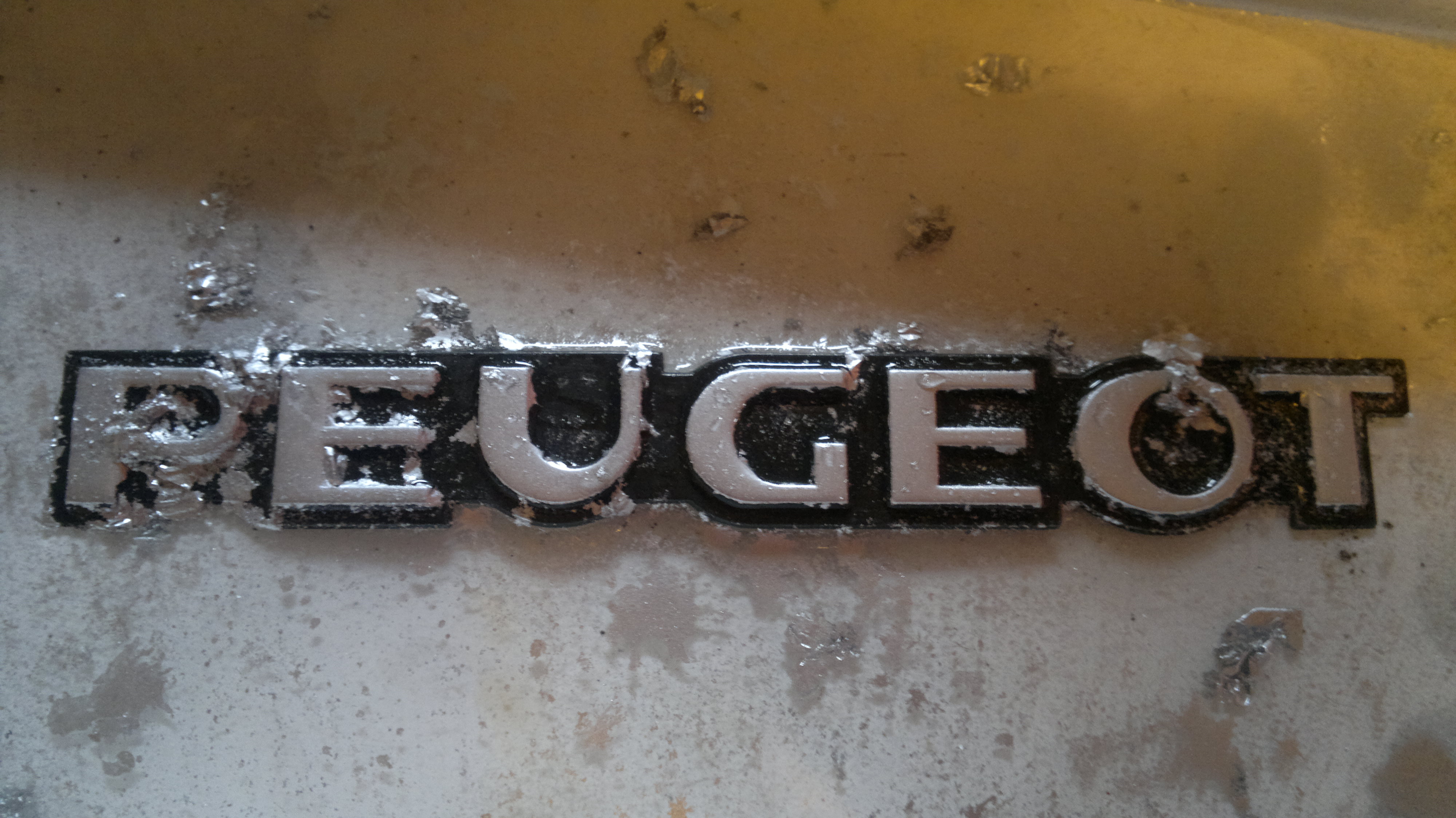

Post autor: simon3 » 14 sty sob, 2017 10:16 pm
Ładnie wyszło! Choć "205" lepiej niż "Bełgot" :wink: Ale może to kwestia wprawy :)
nowak68
Posty: 1881
Lokalizacja: Świętygród
Re: odnawianie emblematów.
Post autor: nowak68 » 14 sty sob, 2017 10:31 pm
205 były bardziej precyzyjnie doczyszczone :) Peugeot tyle co opłukany i jeszcze całkiem nie wysechł :)
Zrobiłem 2x205 i 1xpeugeot. Pewnie jak zrobię jeszcze kilka to będzie idealnie. Ważne, że można to zrobić naprawdę szybko i bezboleśnie, a na dodatek trzyma się bardzo dobrze.
